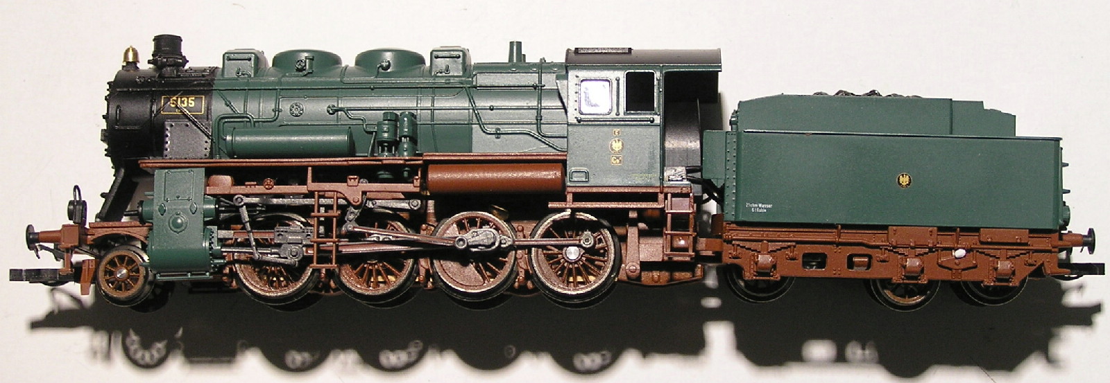

пациент: Tillig 02163 G8.2 (BR56),
пересаживаемый орган: Zimo MX646

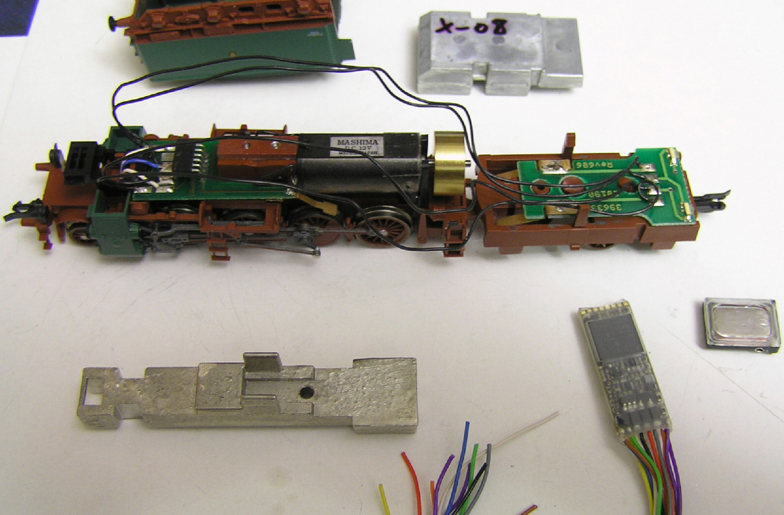

Разбираем локомотив: (вынимаем номерную табличку на передней крышке котла и сдвигаем корпус вперед с подъемом вверх). Видим следующее:
Откручиваем винт и снимаем груз, убираем "аналоговую" заглушку.
Примерив декодер понимаю, что поставить его ни на штатное место, ни в тендер без напильника не получается. Принимаю решение устанавливать в котел, но по ширине тоже не становится примерно на 2мм. Срезав термоусадку имеем лишних 0,5-0,6мм, но без изоляции ставить нельзя! Раз уж имеем "голую" плату выпаиваю "лишние" провода доп функций (F1-зеленый и F2-коричневый) общий "+" (синий) на всякий случай оставляю, так как еще не знаю, возможно придется демонтировать штатную плату, в этом случаи он понадобится для запитки F0f и F0r (свет вперед и назад) Нахожу более тонкую термоусадку, в итоге выигрываю 0,5мм. Оставшиеся 1,5мм в последствии буду убирать с внутриней части котла.

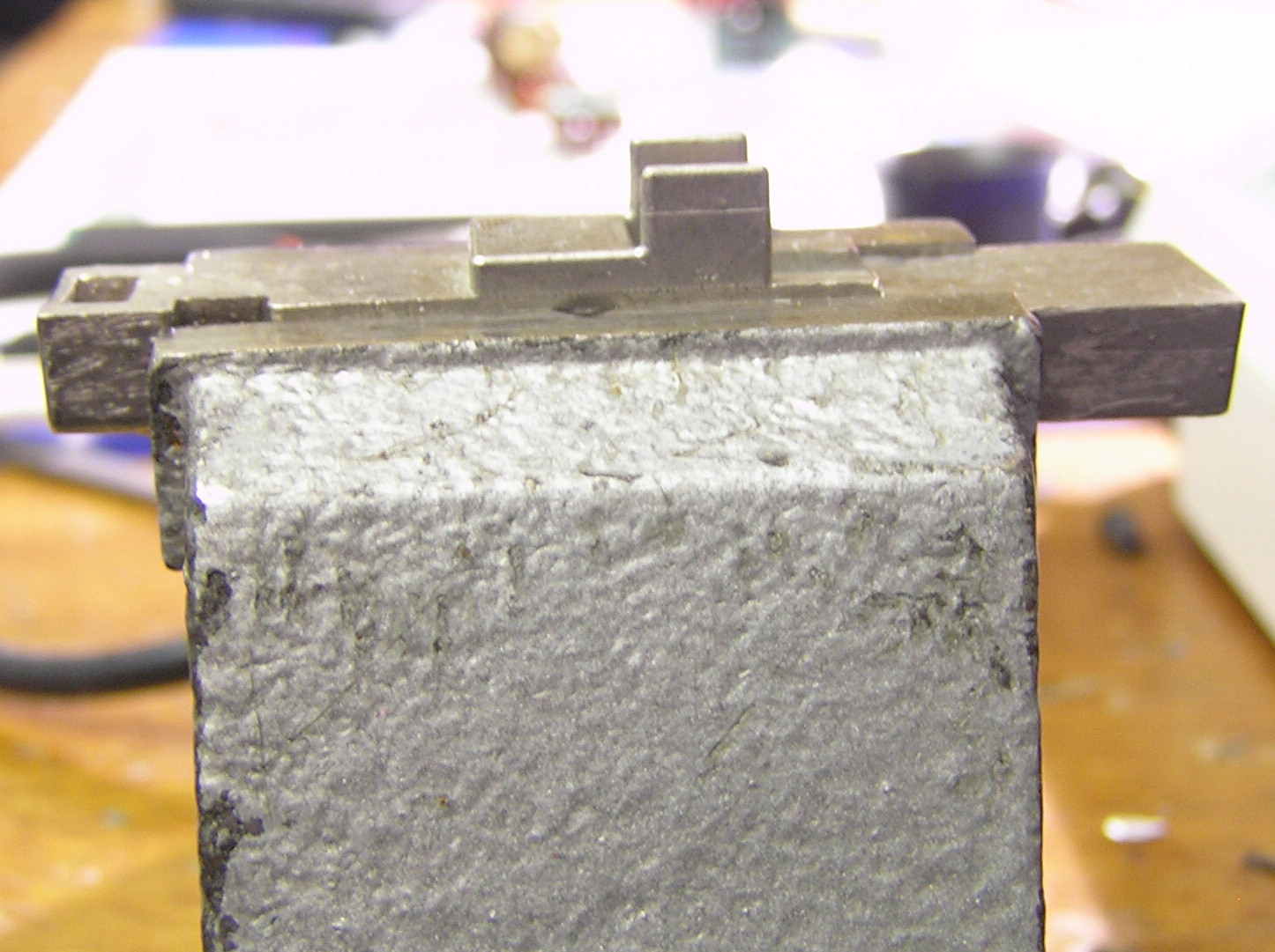

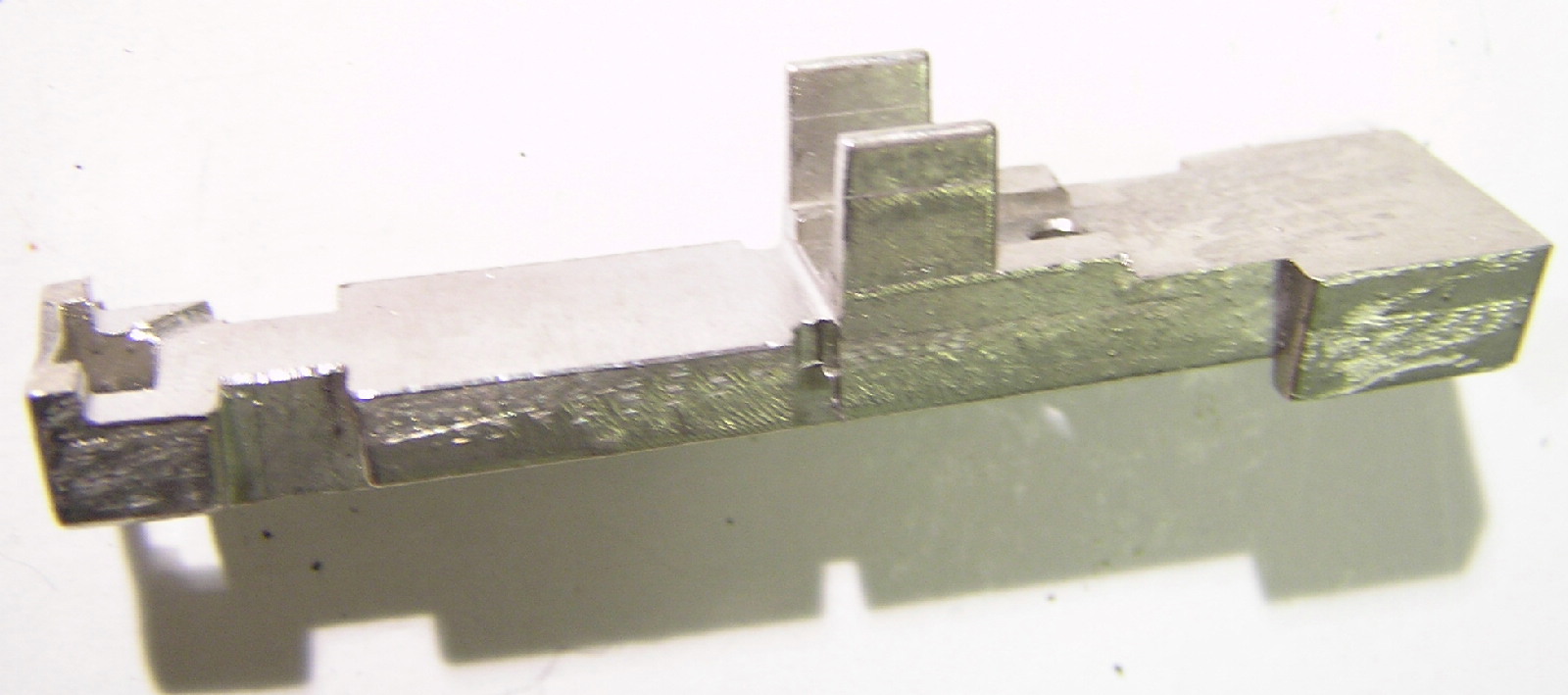

Берем груз и снимаем лишнее напильником
Получаем это:

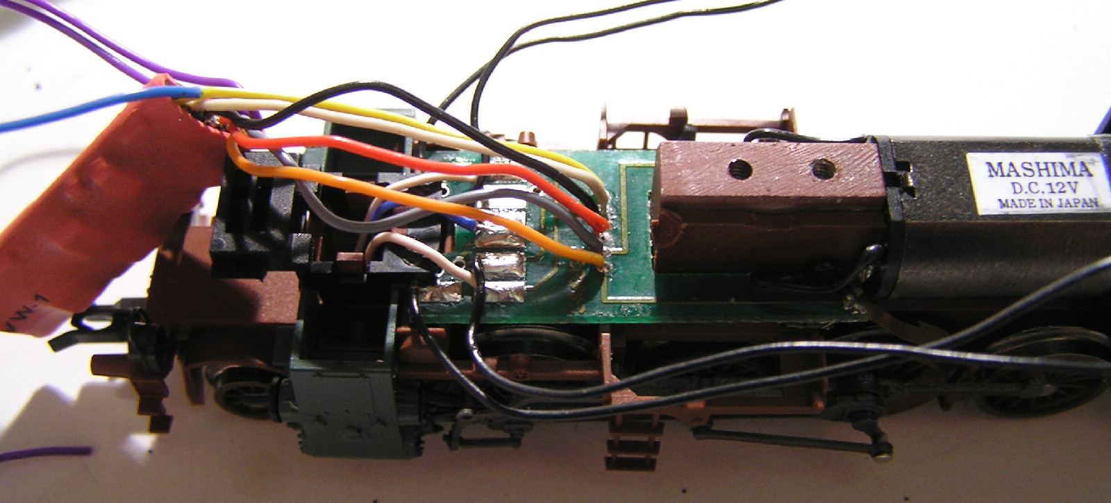

Демонтирую штатный разъем NEM651 и припаиваю провода, предварительно укоротив их по месту, прямо на плату.

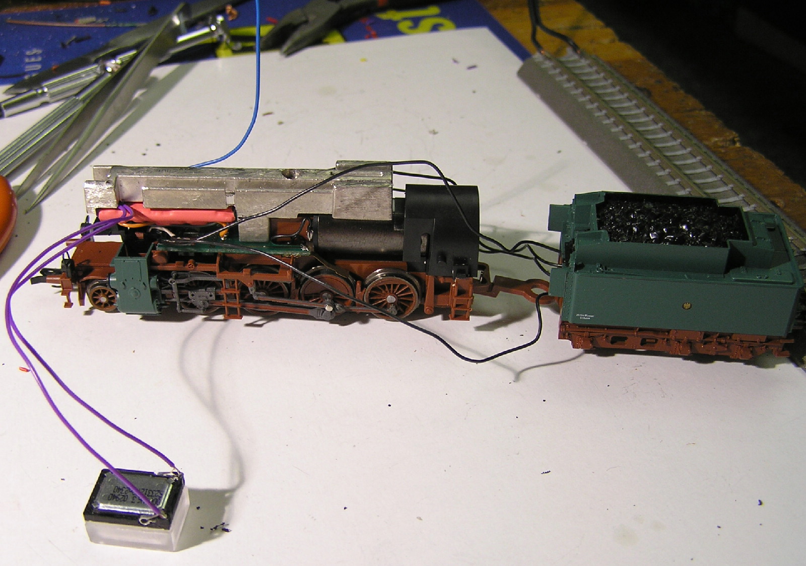

Припаиваю динамик и пытаюсь собрать локомотив для проверки
Все заработало. Но остались две проблемы: первая, котел не садится на место. Понемногу выбираю DREMEL-ом внутреннюю часть котла. Пришлось сточить примерно 0,7-0,8мм с каждой стороны (фото отсутствуют). Котел сел на свое место.

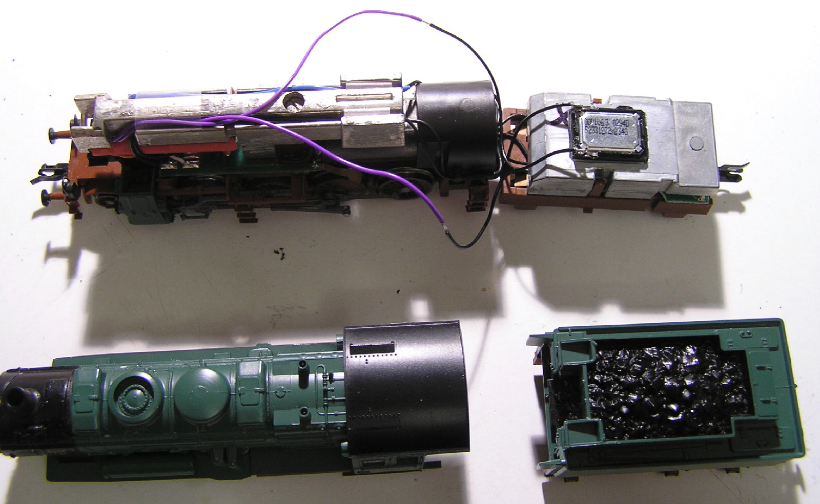

Рассматриваю два варианта установки динамика: первый - в будку машиниста между крышей и пластиковой крышкой закрывающей маховик. После тщательных замеров от этого варианта отказываюсь. Нужно спиливать углы на резонаторе динамика и срезать часть крышки маховика. Причем до маховика остается зазор около миллиметра.

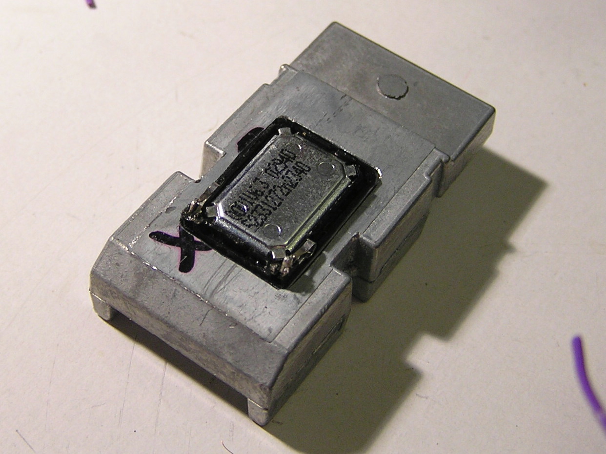

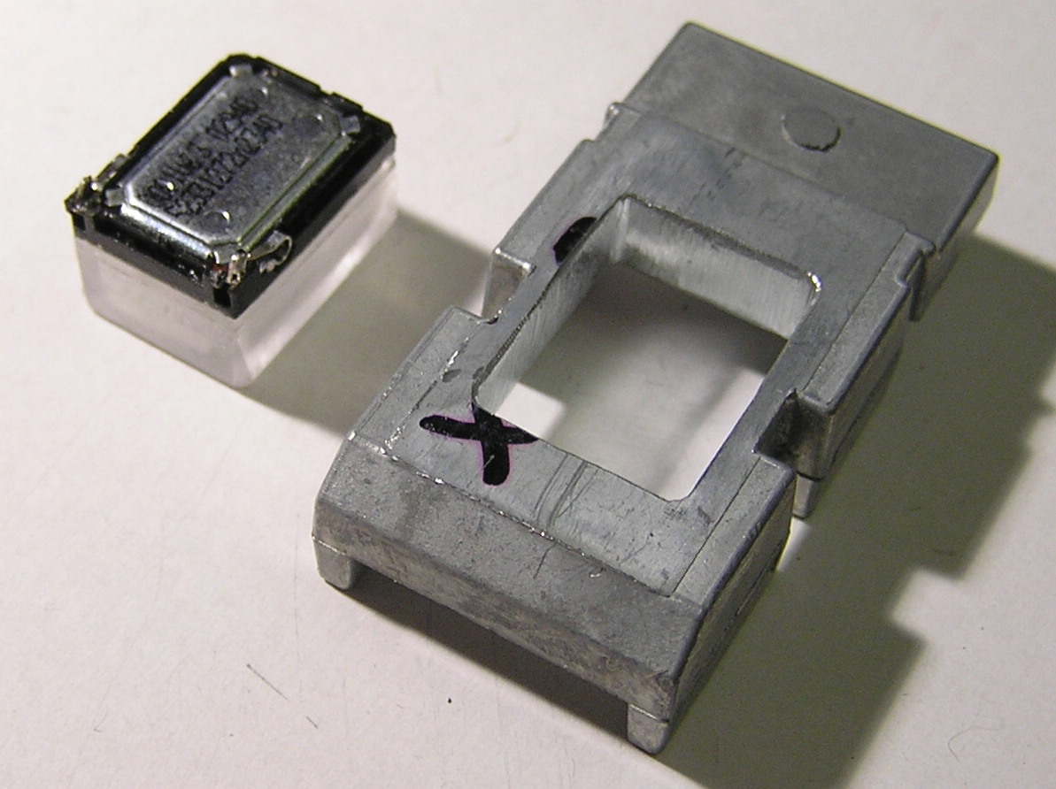

Принимаю вариант №"2 - установка в тендер. Для этого хватаю напильник и пилю груз
собираю, выглядит замечательно

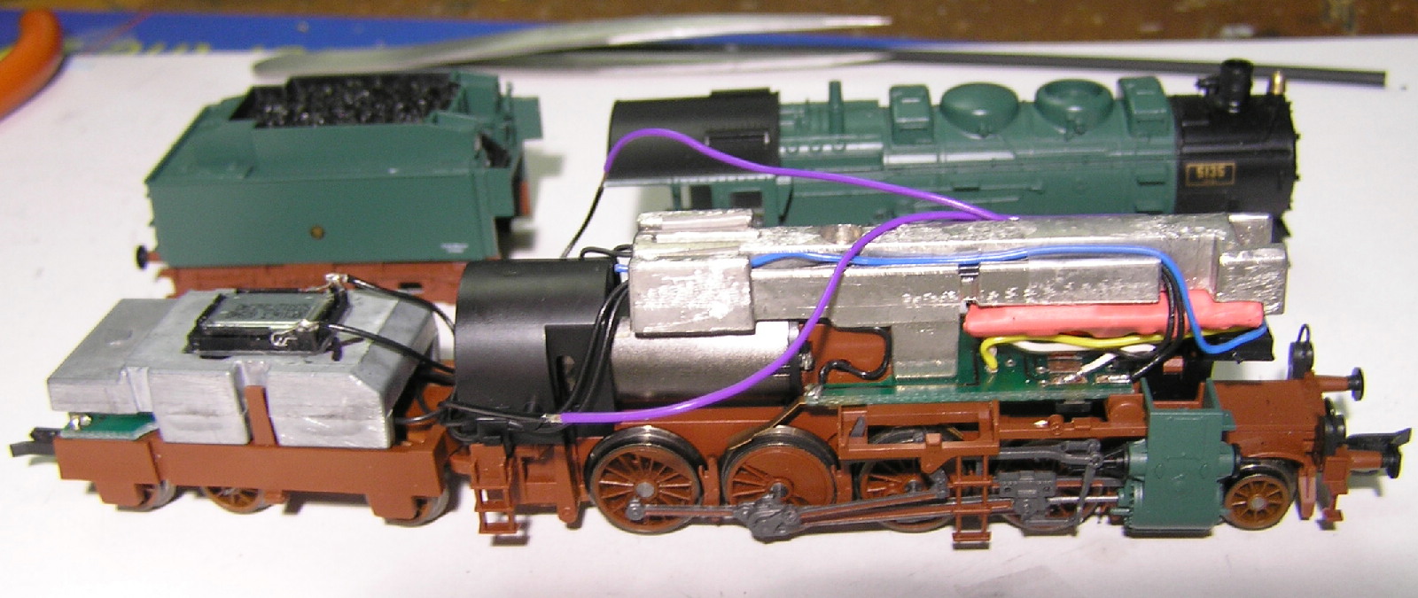

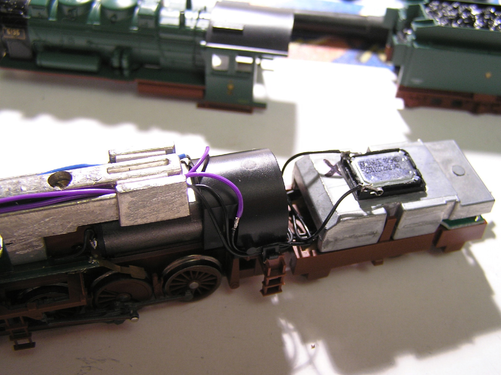

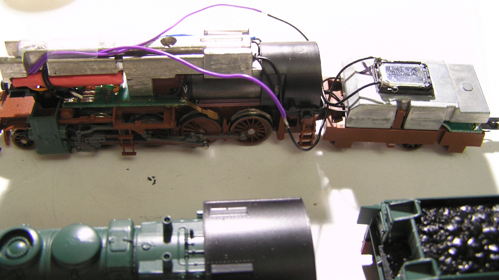

удлиняю провода, т.к. стандартных не хватает, да и черные лучше смотрятся
делаю их с небольшим запасом, чтоб не мешали работать динамической сцепке
укладываю теперь уже лишний синий провод

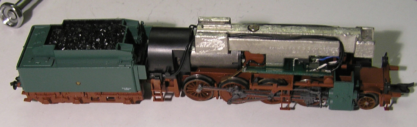

укладываю все провода в штатные места и закрепляю их
Результат: все красиво, аккуратно, а самое главное: при расположении динамика в тендере звук стал громче и чище почти в два раза!!! Объем тендера сработал как дополнительный резонатор!
