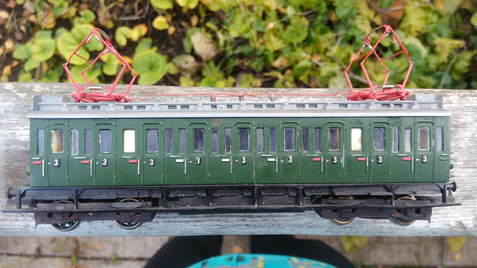

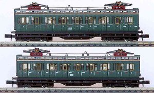

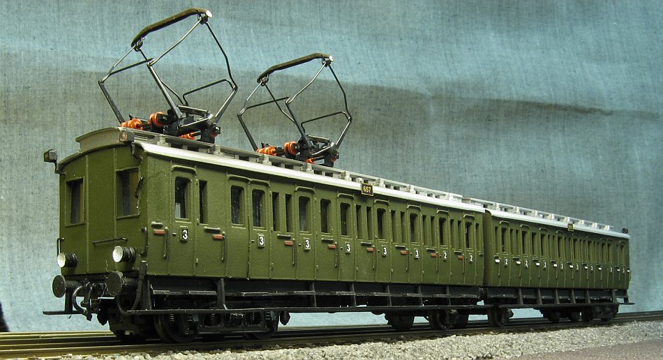

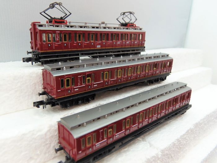

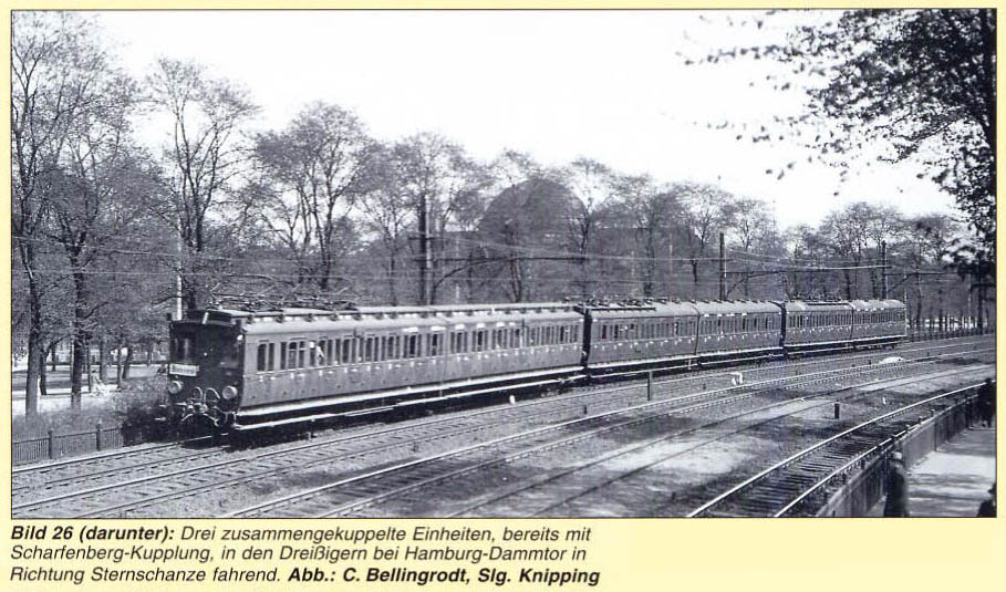

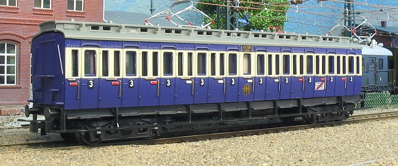

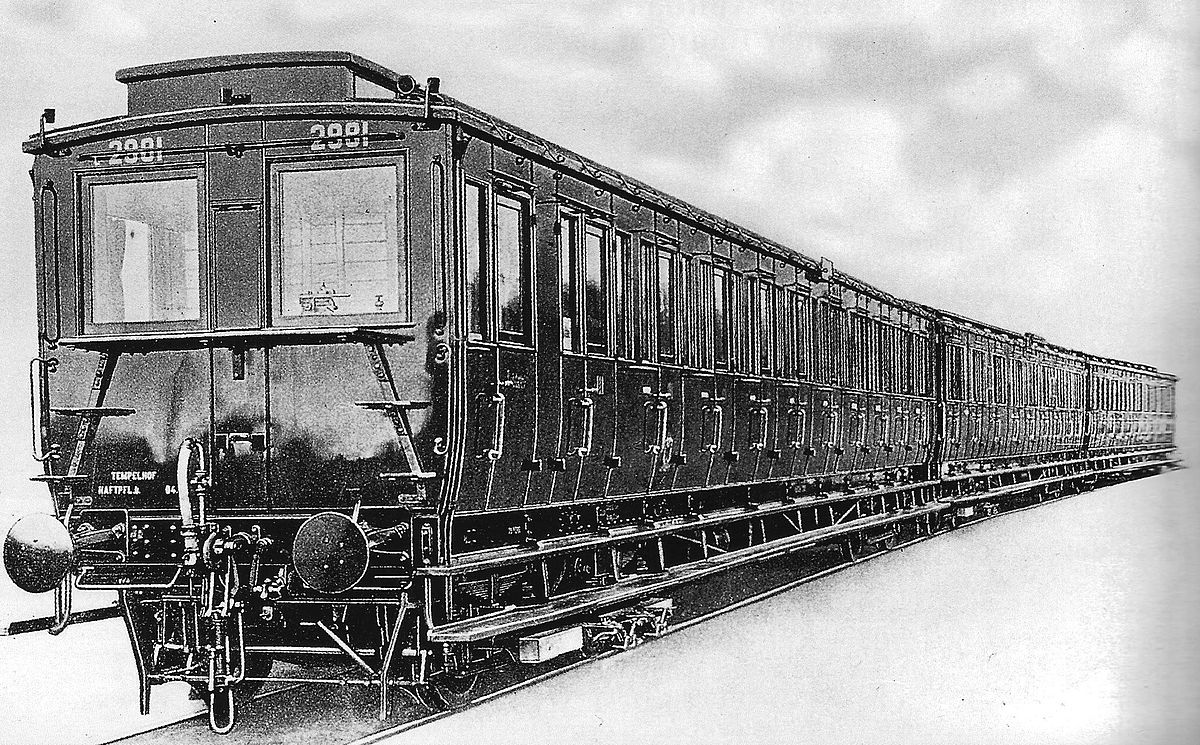

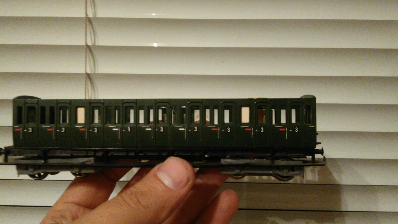

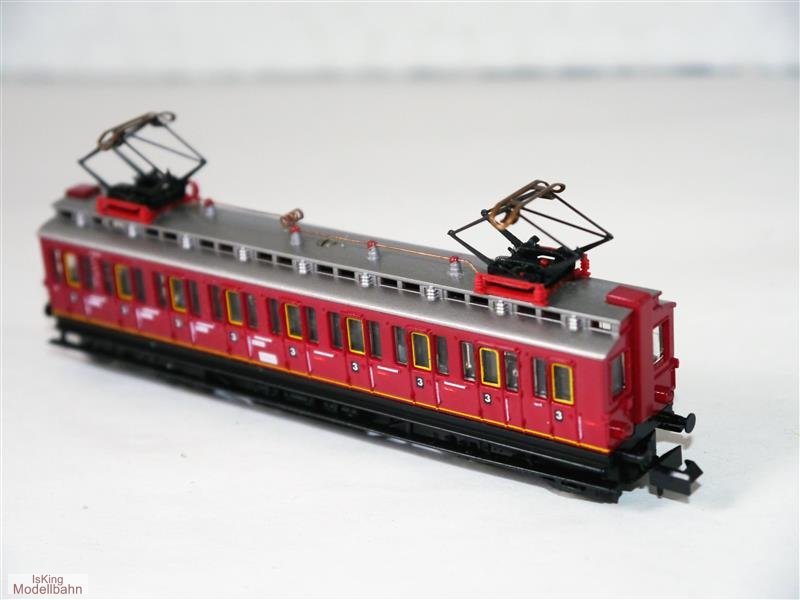

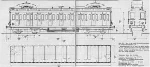

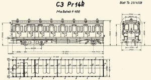

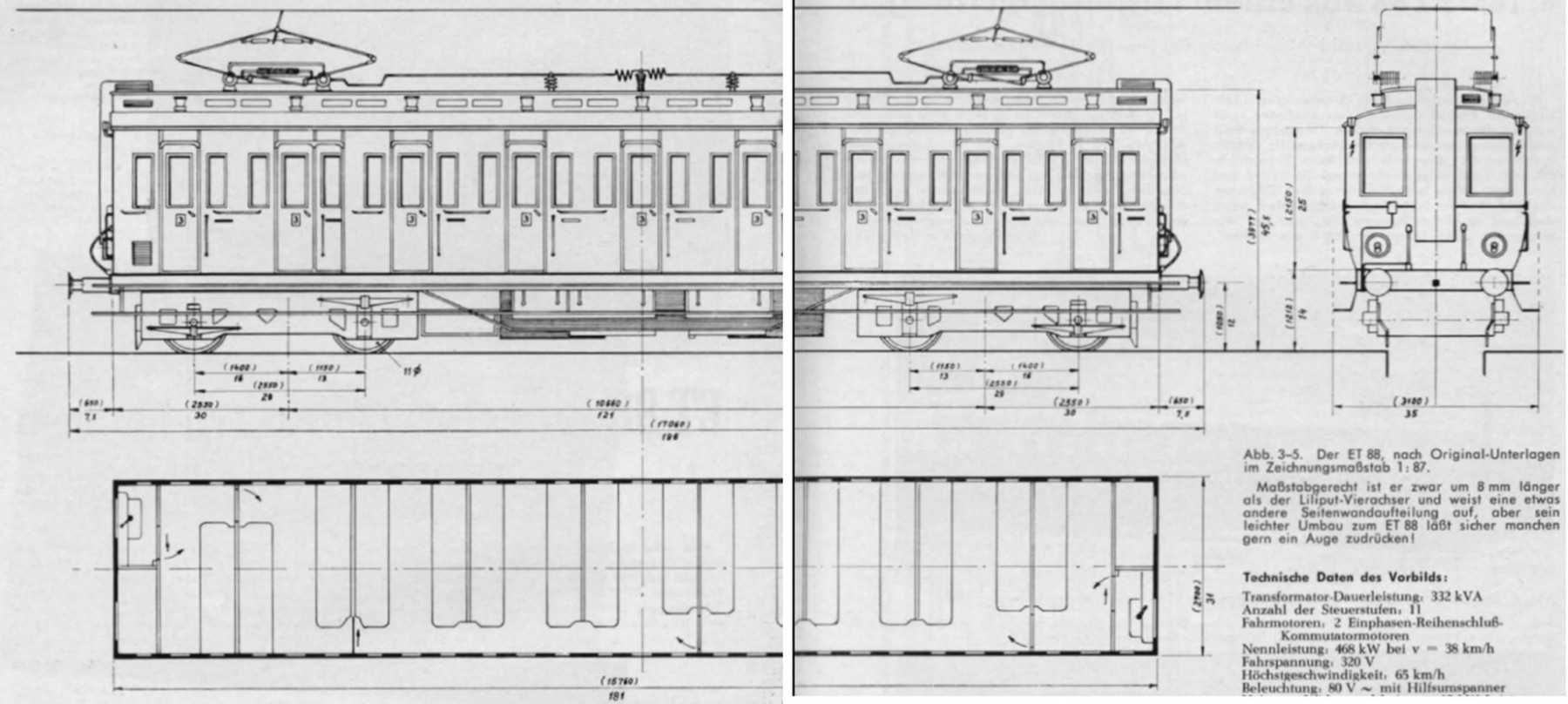

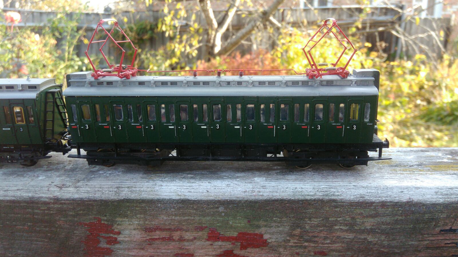

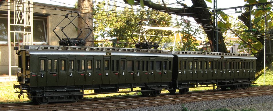

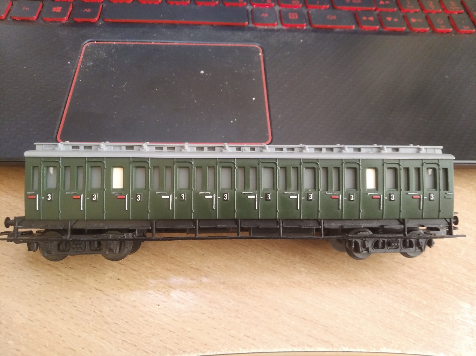

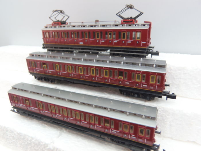

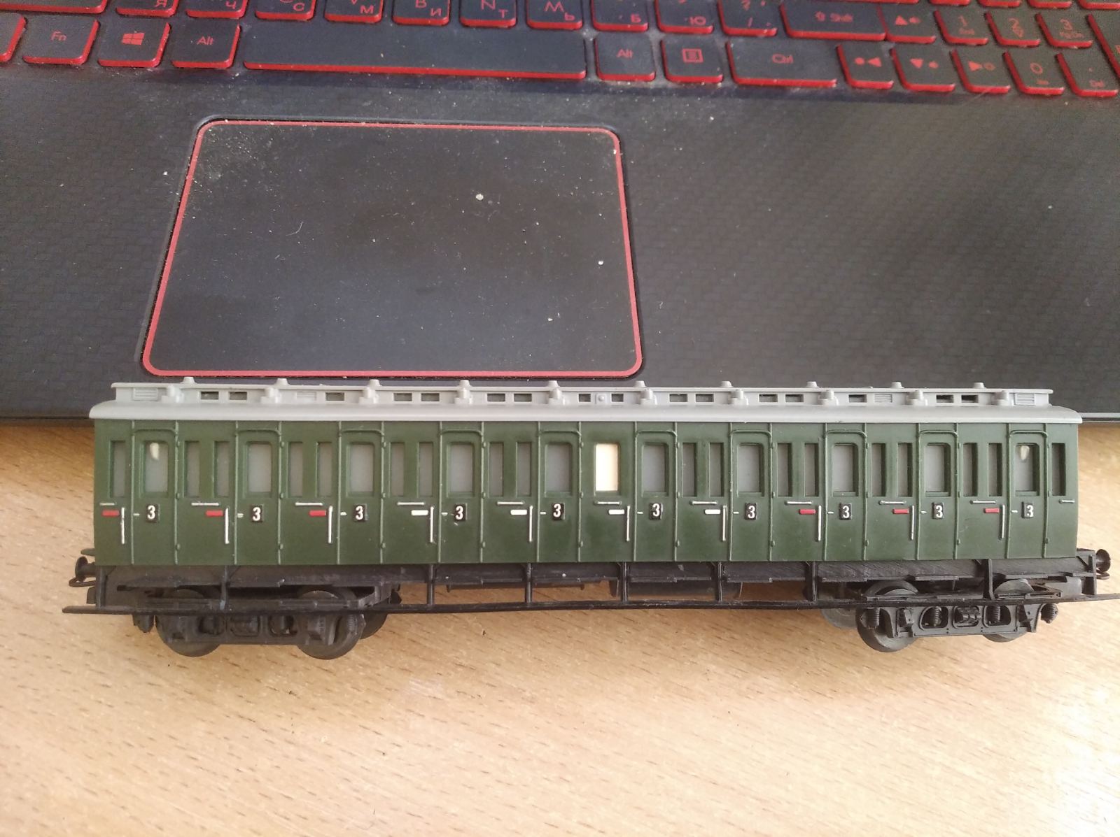

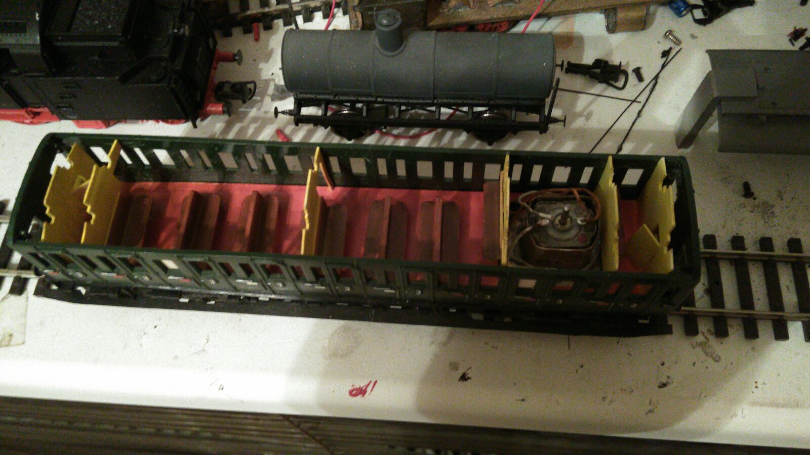

Решил заделать пару электровозов типа Е88 или тому подобные. Но вот встал вопрос. Насколько вагон от старого лиля подходит под сей запил. Видел модели сделанные из такого на просторах тырнета. Но, что скажет остача братии.

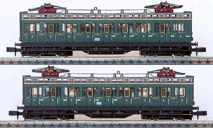

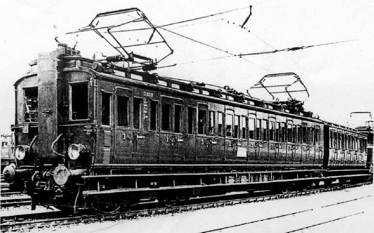

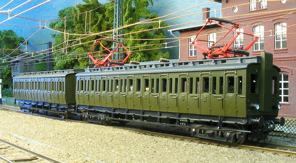

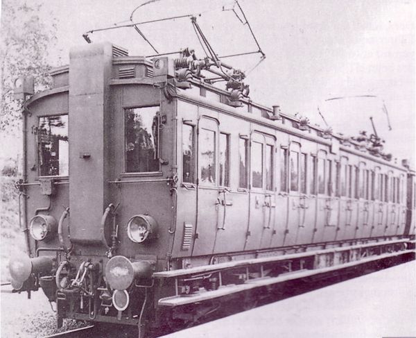

Добавка по ним, также вопрос по зеленому с двумя пантографами рядом, что за машина?
Повідомлень: 437
Has thanked: 1409 times
Been thanked: 400 times
Re: Электровозы Е88 и тп.
T-1000 писав:...вопрос по зеленому с двумя пантографами рядом, что за машина?
Похоже на это:

Как цікаво. По сути без сильной переделки не выйдет сделать данный электровоз. Спасибо большое :D

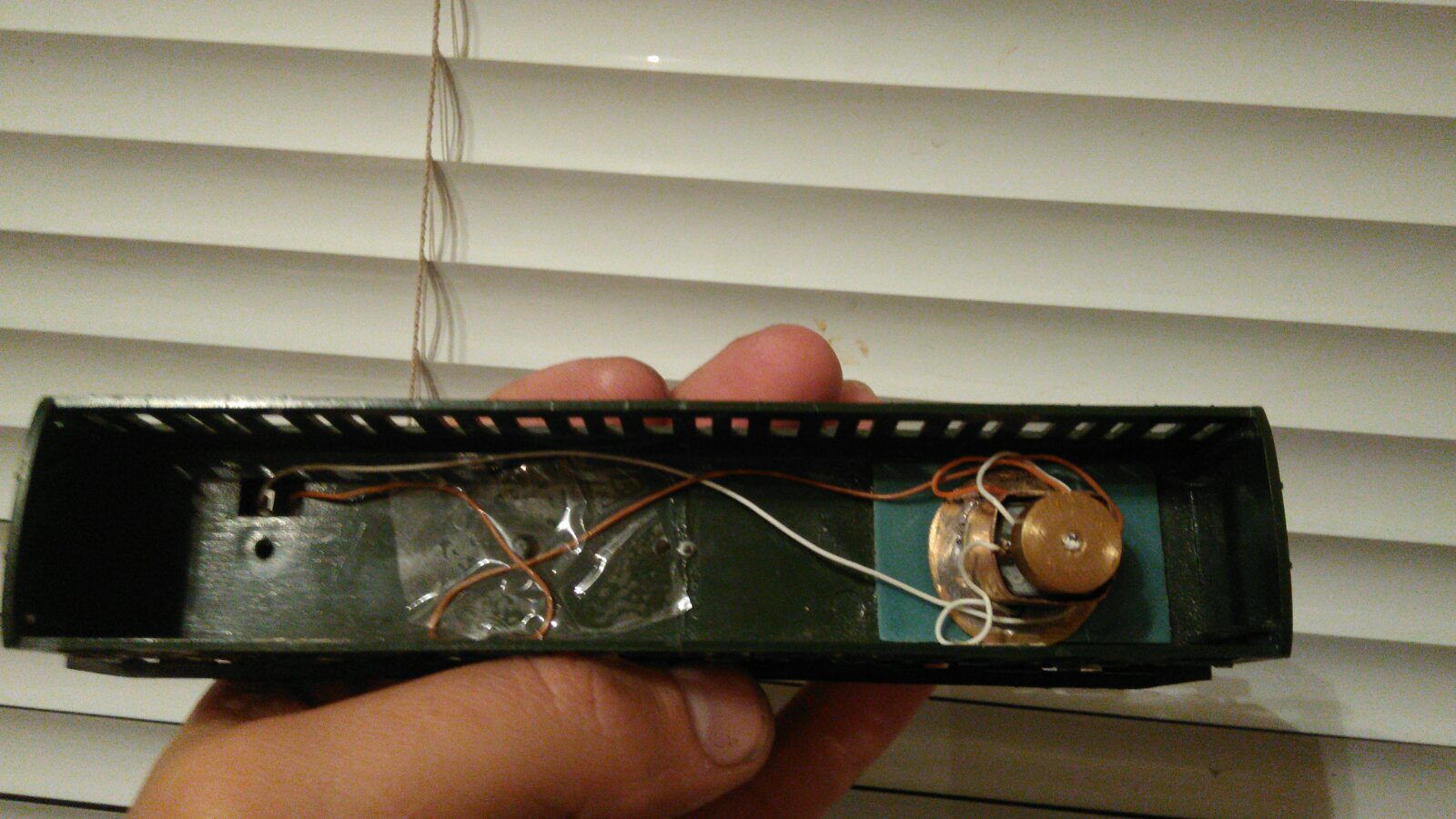

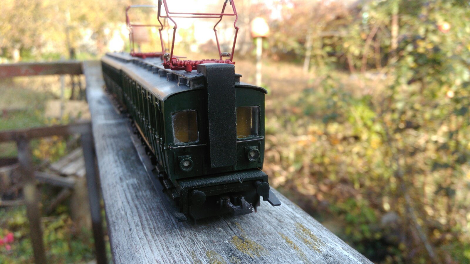

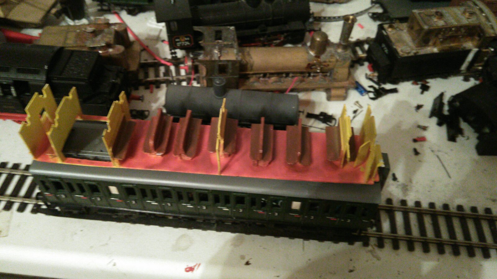

Странно но как оказалось, я сию работу не публиковал. Но работу делал примерно в тоже время но остановилась, лень было паять телеги на данный транспорт. В итоге печатал с Петром (pit) но первые пробы были весьма не удачны, полимер был плохого качества, и в итоге модели лопались, а учитывая мою тягу к вставке чего то куда то, то вставлял я хорошо их. В итоге пере печаталось уже новым полимером да с учетом предыдущих ошибок.
В итоге работы по ET 88 немного возобновил. Но было это два месяца назад.

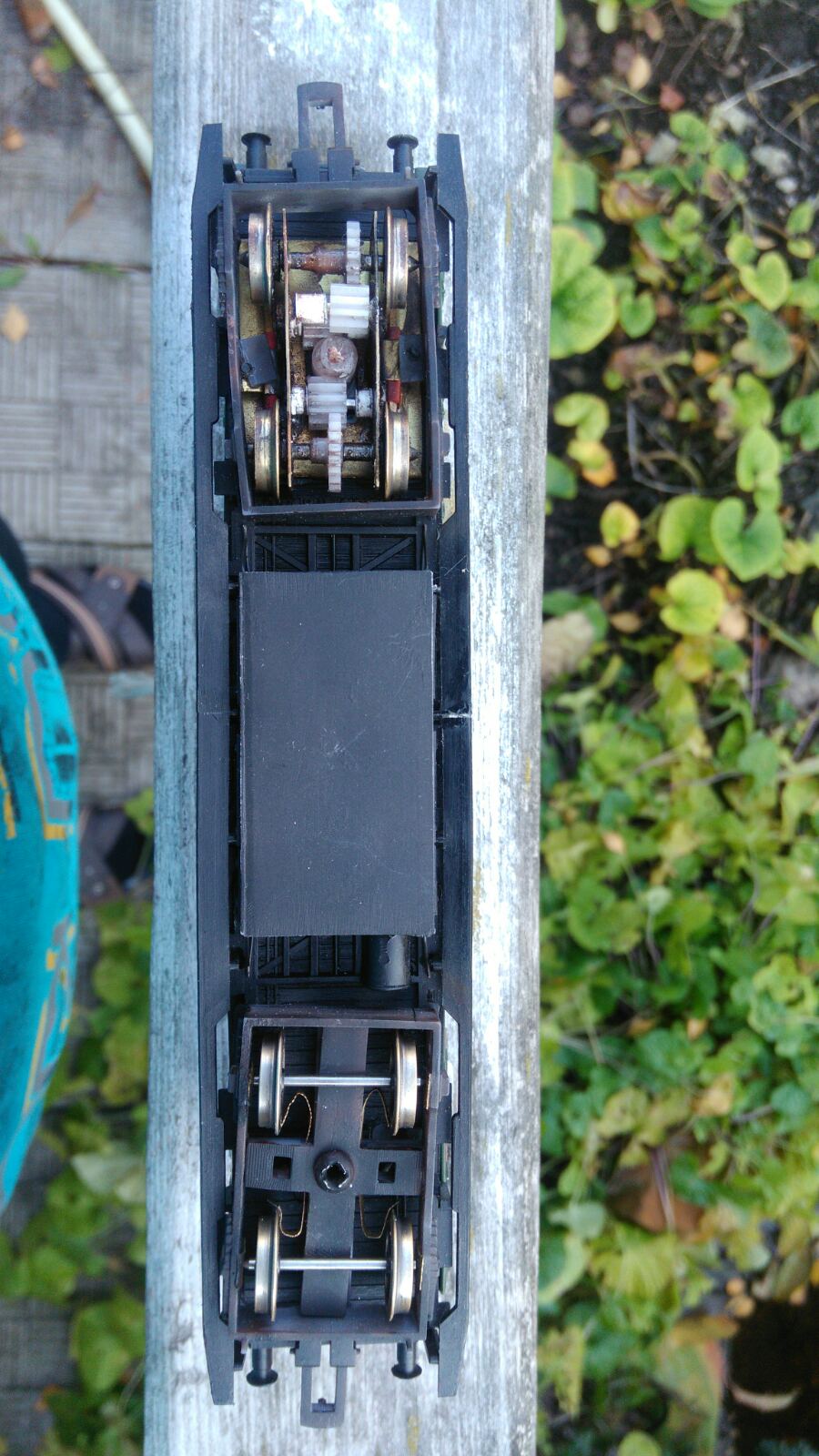

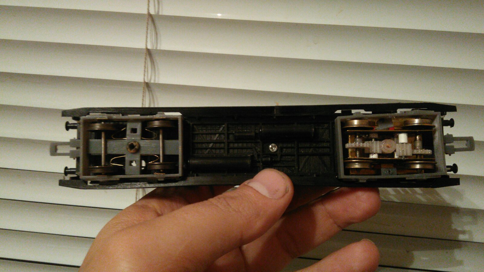

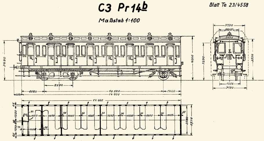

В итоге собрал ходовую телегу с мотором и вот обкатал увы только сегодня, да и то случайно. Ребенок включил) Пришлось отложить на полчаса работу да и заснять видео работы самопального редуктора. Чертежи мне любезно подкинул Денис. Фото прототипов и моделей из интернета.

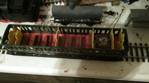

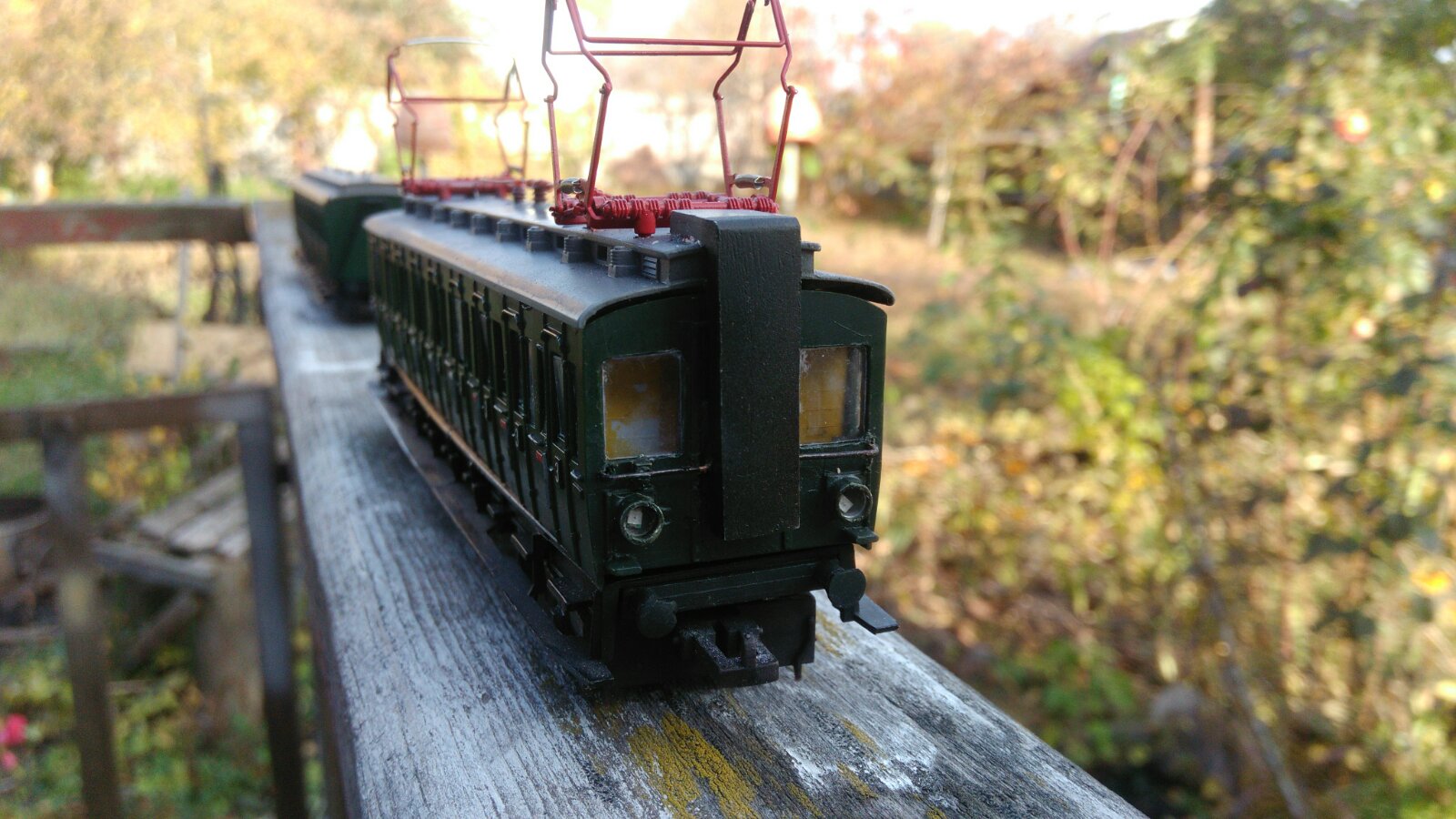

Фото наделанного.
0-02-05-2d858e4123dc56ee695f2fc3b3c458b954c7d9d35877be0b6fefc92511a8b472_3b0147fde10dc3fe.jpg
0-02-05-e0e7bf06723fd3e5f6e612ee420680dfc2fafbdb1c166dd4fab4933fc1bfd1f0_631020f3d626ca1e.jpg
0-02-05-64ba7d0cd39a44de27fd0a665a3cc7b3d85422da59f681ca63ed21282bf95e23_d178c34d98c9318b.jpg

Проект очень интересный! И старт многообещающий. Надо добивать :!:
Какой двигатель использовали?

Класс! Это на базе вагона Лилипут?

Как просто и в тоже время компактно решены приводы! Здорово получилось!!! 8-)
А ранняя Ваша парочка клопиков - так вааще мимими :lol:
У меня самый ходовой двигатель Митсуми. Но от себя добавлю, чем больше диаметр двигателя, темь лучше ходовые, там и маховик не нужен будет. Но у меня таких нету. Жду из китая новые моторы, но уже два месяца едут.
Санёк-69 писав:
09 жовтня 2021, 23:09
Да, это берем вагон и в нужных местах вырезаем купе) нужно смотреть по окнам, там тогда левая и правая сторона электровоза совпадут с вагоном.

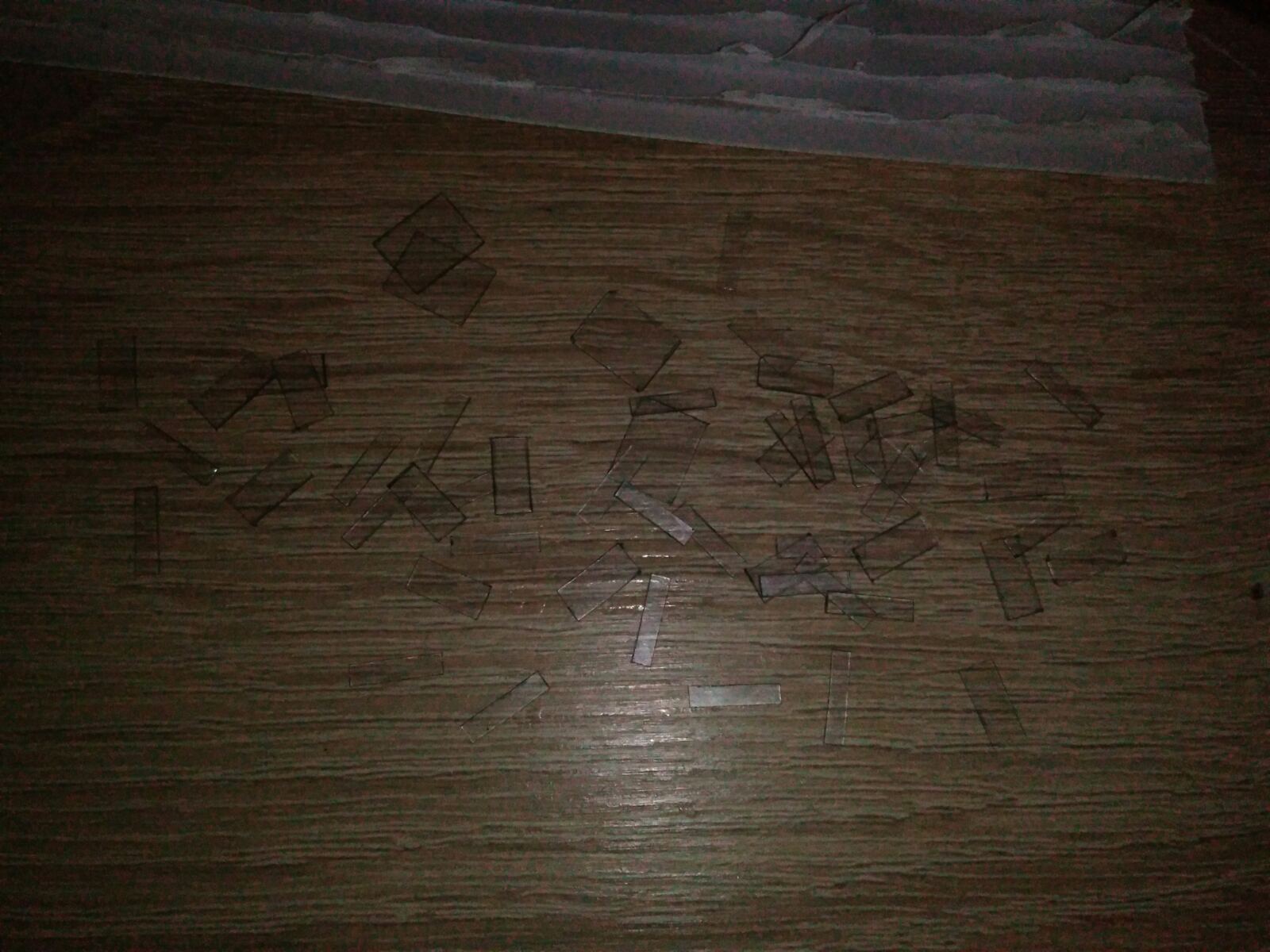

Страшный сон моделиста это куча окон. Ну и немного внутрянки которую не видно, как в дмб, "а он есть"

Немного видео, что получилось.

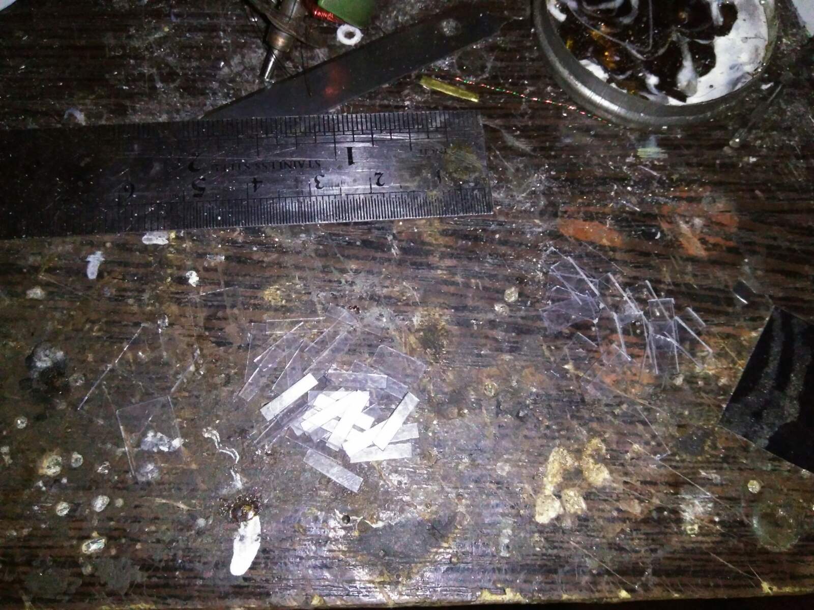

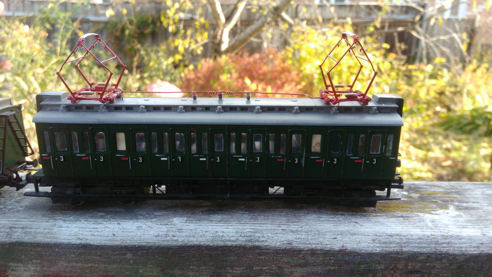

Наконец то зашел, с 20й попытки. Уберите блин тот страшный тест, не знаю я все типоразмеры и фирмы производителей вагонов и прочего)
Я вот немного не доволен своей работой, пластик увы не мое. но для души пойдет.

Я вот немного не доволен своей работой, пластик увы не мое. но для души пойдет..
Вілен,як по мені то ключове слово тут но для души пойдет. + володіння екземпляром моделі яка мало в кого е 8-) Ну і наостанок- не всі народжуються Мікело Анджелами і не всім подобаеться його Венера. Як по мені - головне щоб творіння подобалось своему творцю. ;) Хоч може це я став трохи песимістом але думаю що не помилюсь, якщо років через 20-30 нашими моделями в кращому разі будуть бавитись діти в пісочниці - і їм буде байдуже чи це мікрометакіт чи фляйш ,чи просто піко, і яка на моделях припика. і які на ній номери. Хочеться звісно помилятись , але поки все йде до цього.

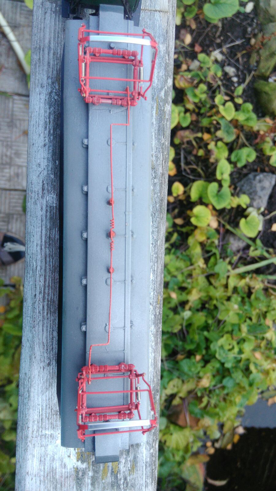

Норм искричку запилил.Редко встречается в моделях.Токосьем интересный применил.
Не видывал такого типа. :roll:
