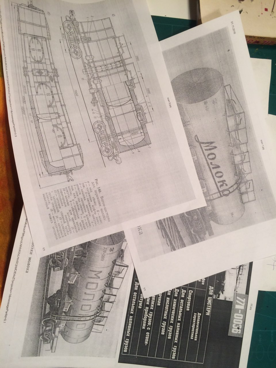

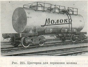

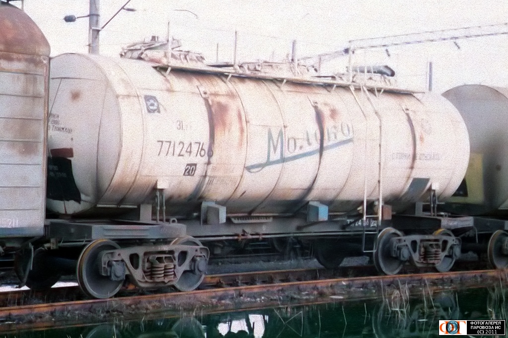

Прототип
Прототип

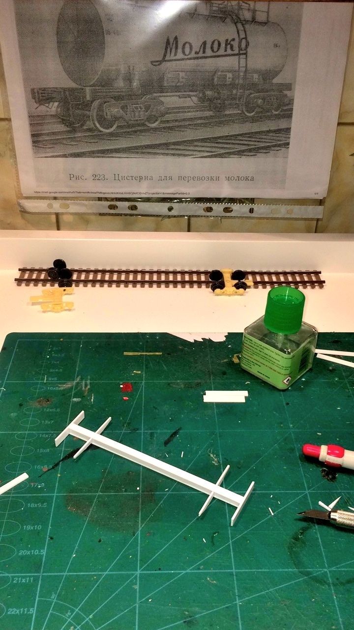

Подготовка материалов.

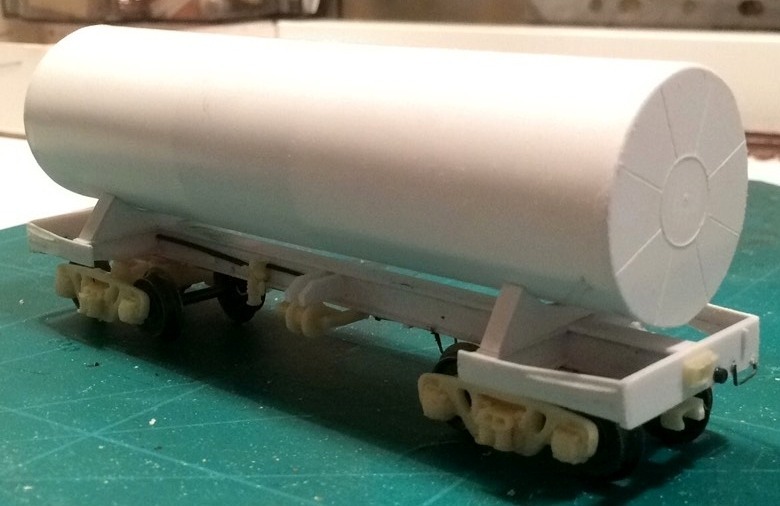

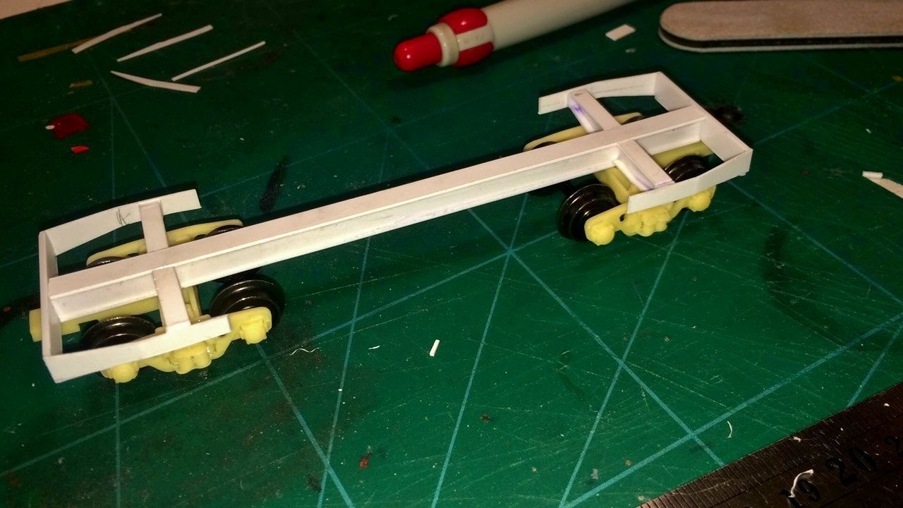

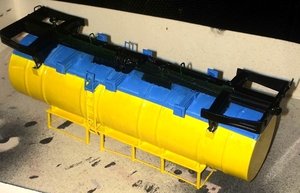

Запил начал традиционно.С рамы.

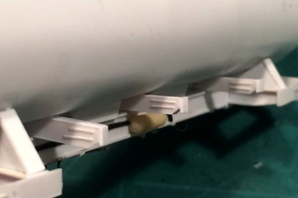

Славные тележки египетского производства.

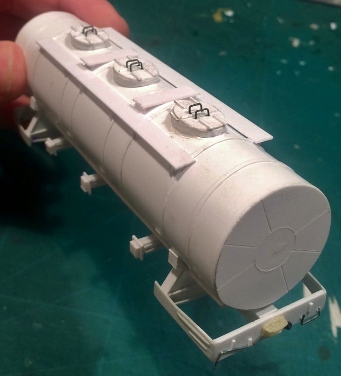

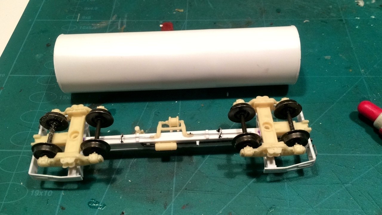

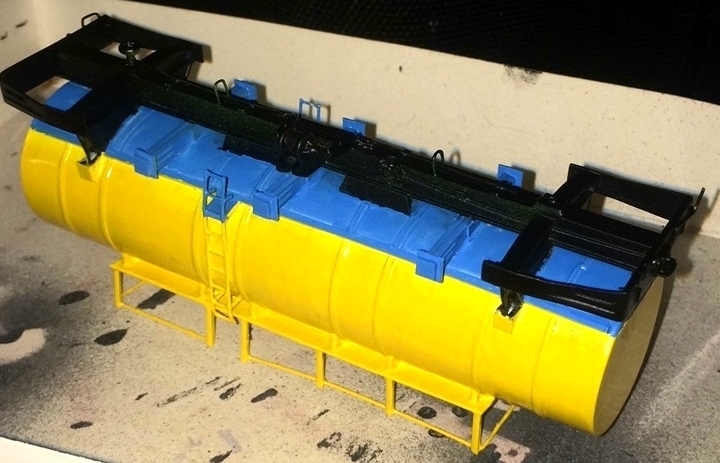

Котел скручен всухую.Лень было кипятками баловаться.
Гофрированные сливные приборы немного доставили... :evil:

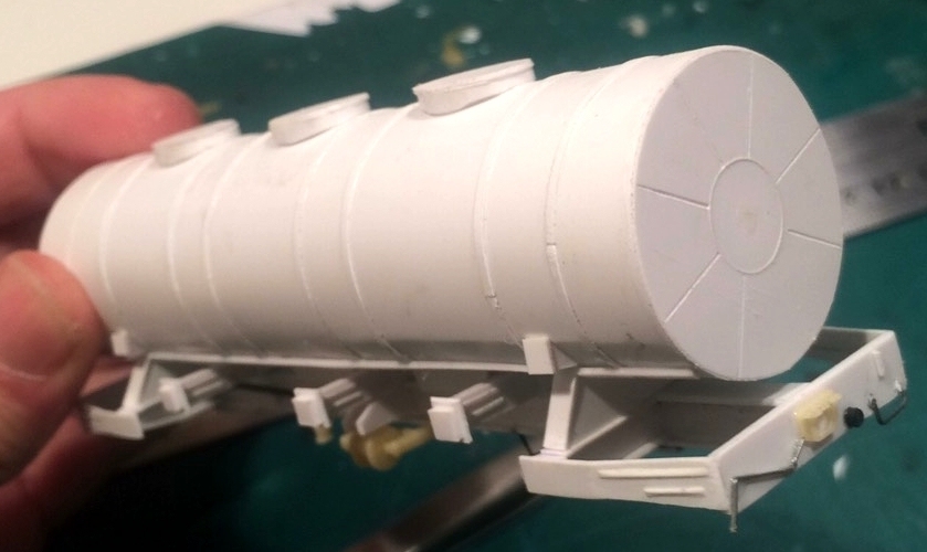

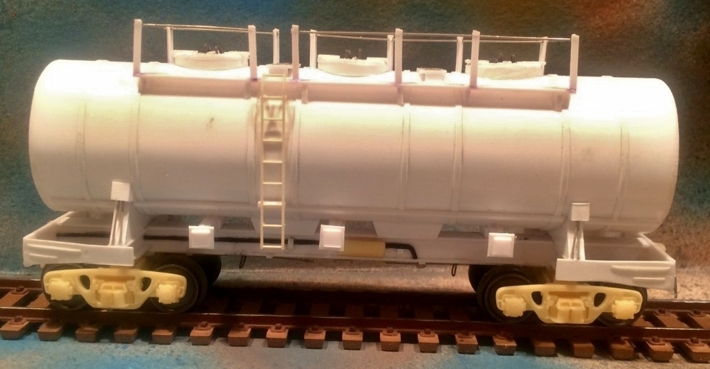

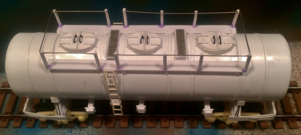

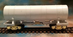

На пока запил достиг такой стадии.
Продолжение следует...

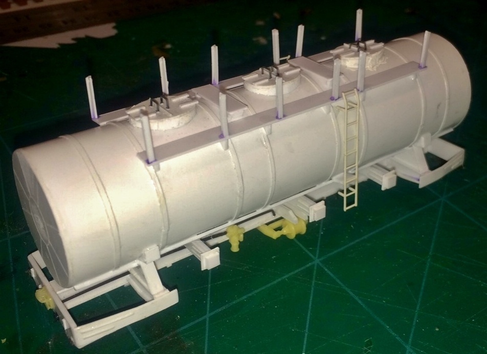

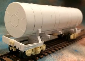

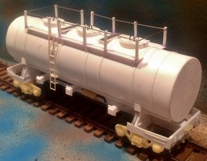

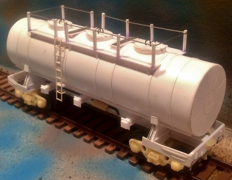

Слепил головины.
Слепил головины.
Причпокал балконы
Причпокал балконы
Новый вид оградки
Новый вид оградки
Ну и предпокрасочный внешняк.Местами надо подчухать шпаклевку и следы клея.

Трапы уже приклеены? Надпись "МОЛОКО" затруднительно будет делать, ежели размещение по фотографии прототипа.

Трапы приклеены,да и вообще весь вагон приклеен.Такой у меня метод сборки. :roll:
Надпись "Млеко" будет делаться дэкой.Со смещением.
Ну а тем временем вагон прошел успешные ходовые испытания на испытательном кольце "Stinkring" :P
Ну и фото в составе наливничков.

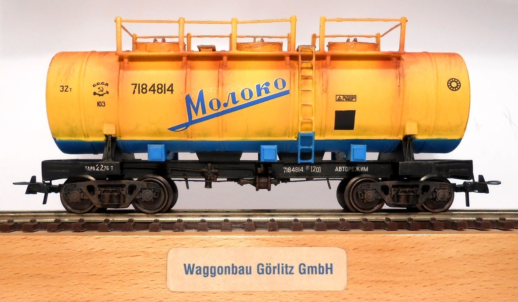

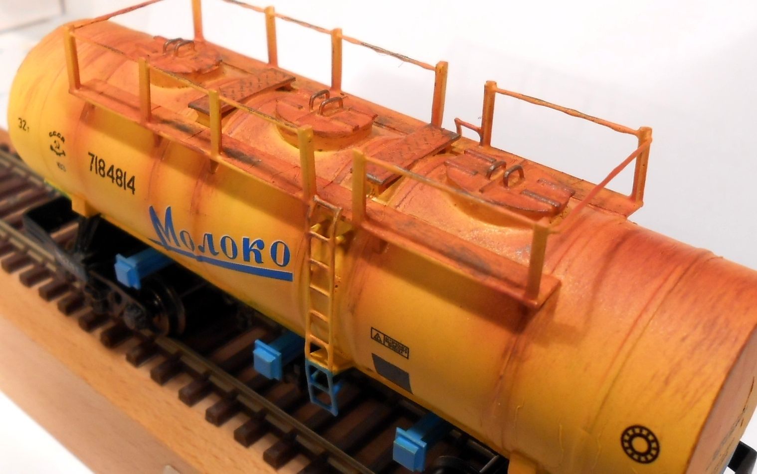

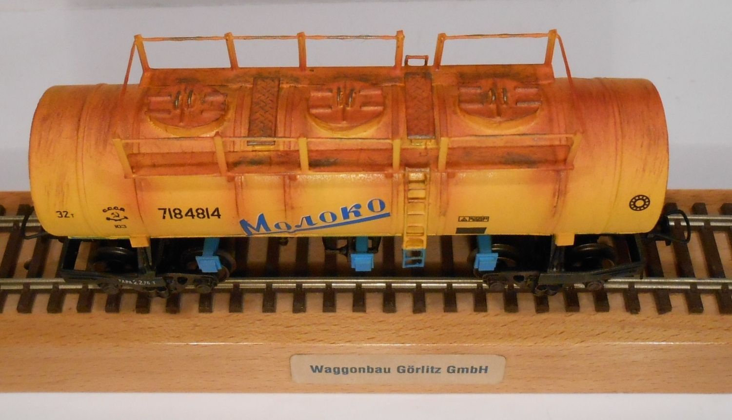

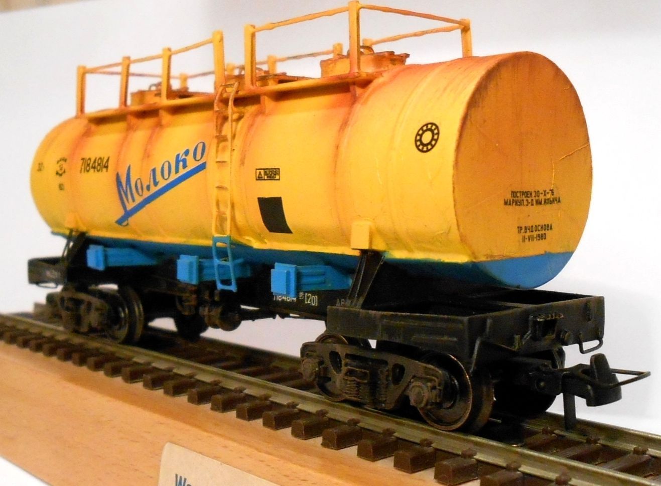

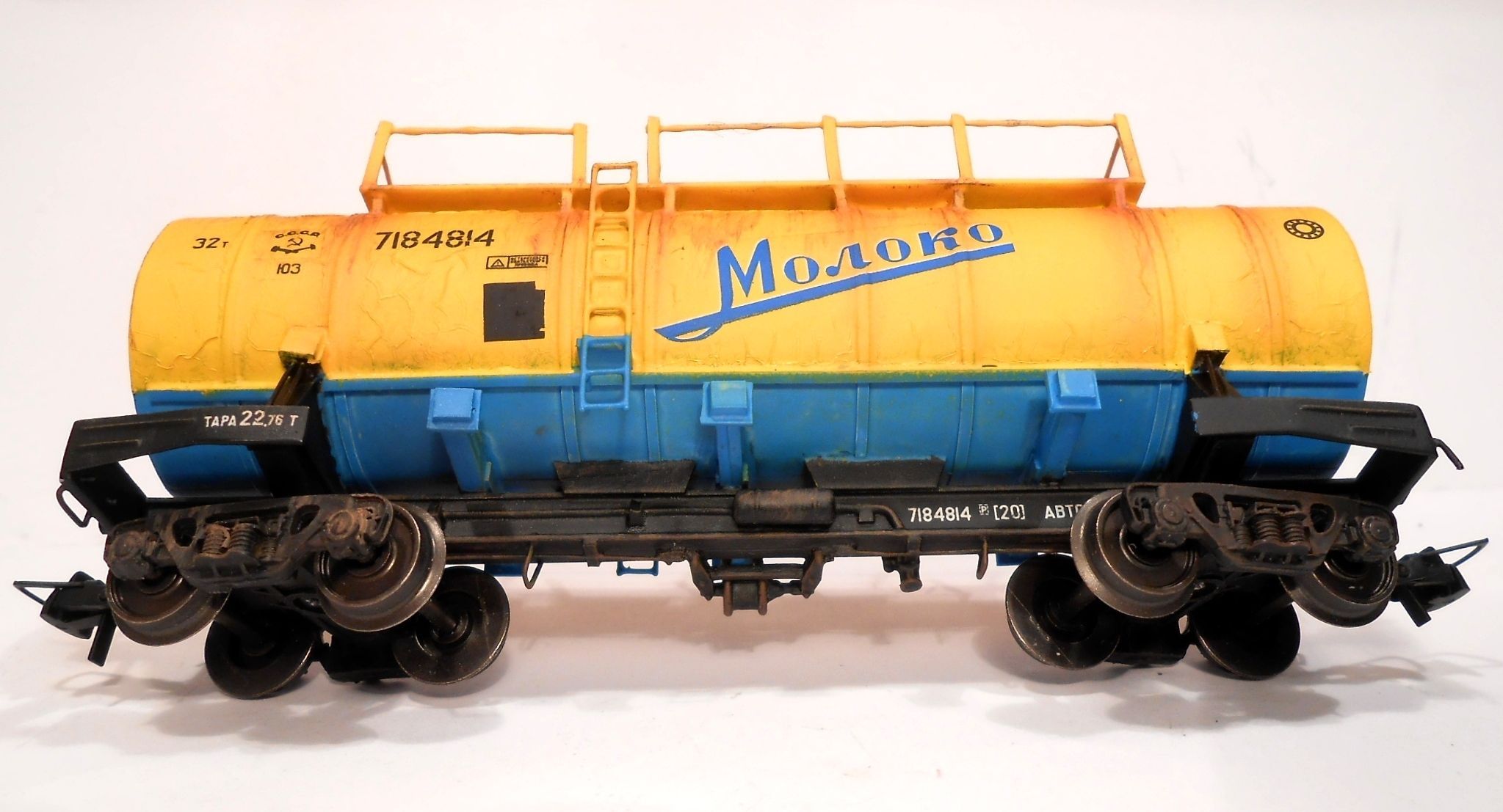

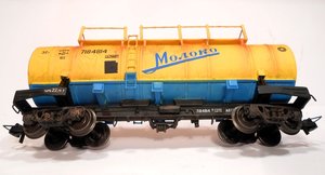

Наконецто верфи Рейха смогли закончить этот вагон. :roll: Катастрофическая нехватка свободного времени.
Произвел легкий высеринг.Также побочным эффектом стали трещины краски.Как результат задува
в отрицательных температурах. :lol: Но мне все нра. 8-)
Всем пасиб..

Не знаю, парни, кто как... но я люблю "живой" подвижной состав - с ржавинкой, копотью (умеренно, конечно). Мне результат очень нравится. То, что хотелось! Молодец, друже!

Круто получилось - реально круто! 8-)
Молодец Денис !

Stinky писав:...побочным эффектом стали трещины краски.
Держал цистерну в руках, наблюдал все эти побочные эффекты с трещинками - живее всех живых!Зображення

Мне тоже трещинки очень понравились - придают естественный вид бывалого... А в целом прекрасный вагон получился!

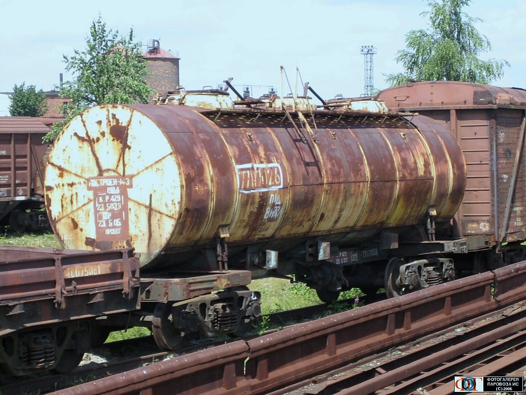

Класная цыстерночка, немного смущает наличие ржавчины не на трапах или поручнях а на самой бочке - емкости для перевозки пищевых продуктов вроде делают с нержавейки хотя возможно цыстерна с двойными стенками ,хотя могу и ошибаться, а в целом отличная моделька.
Повідомлень: 6362
Has thanked: 1563 times
Been thanked: 3370 times
Re: 4х осная цистерна для молока
Винт 757 писав:Класная цыстерночка, немного смущает наличие ржавчины не на трапах или поручнях а на самой бочке - емкости для перевозки пищевых продуктов вроде делают с нержавейки хотя возможно цыстерна с двойными стенками ,хотя могу и ошибаться, а в целом отличная моделька.
Это цистерна по сути термос.Снаружи кожух,а внутри боченки для телячьего пойла.
Сами бочки для молока да,скорее из нерж.И их три.По гниению металлов надо смотреть фото
прототипов. 8-) ((с)фото со Скейла)
Я предполагал конечно что бочечка может быть с двойными стенками - но то что внутри нее три независимых емкости узнал впервые - век живи - век учись.
