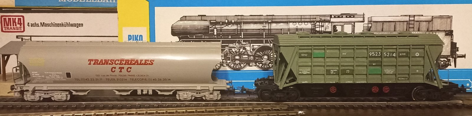

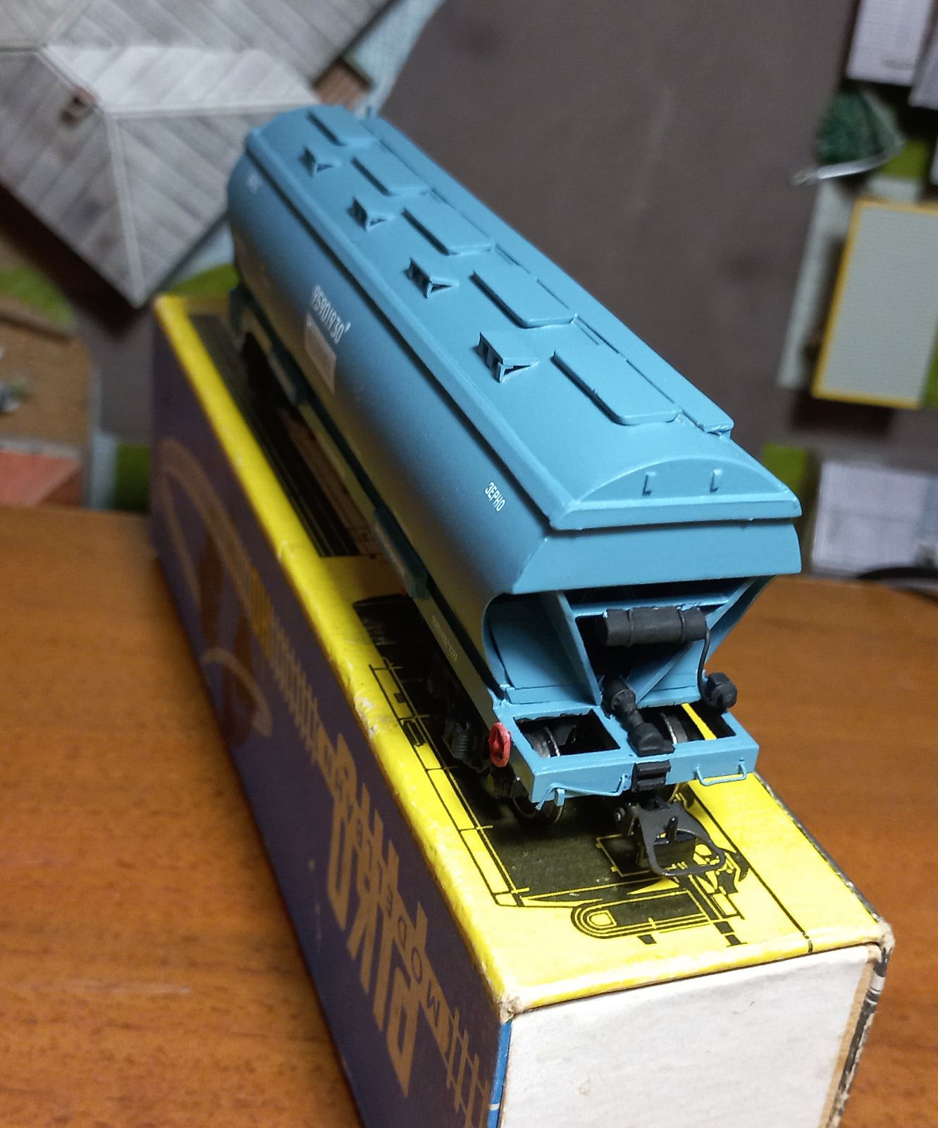

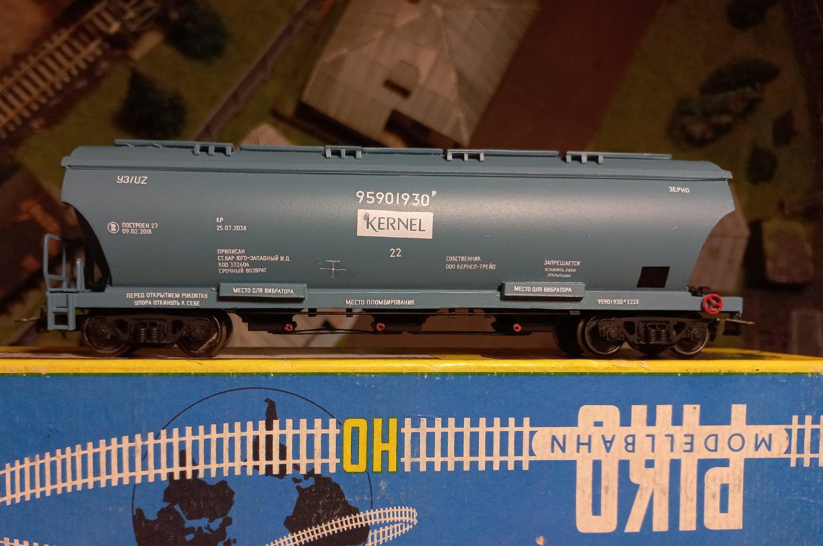

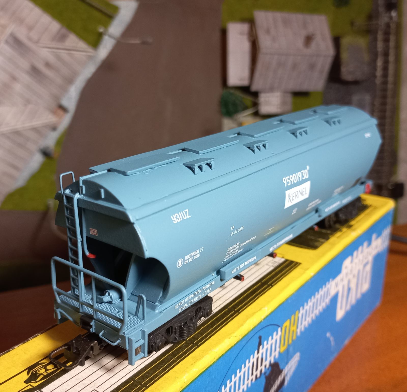

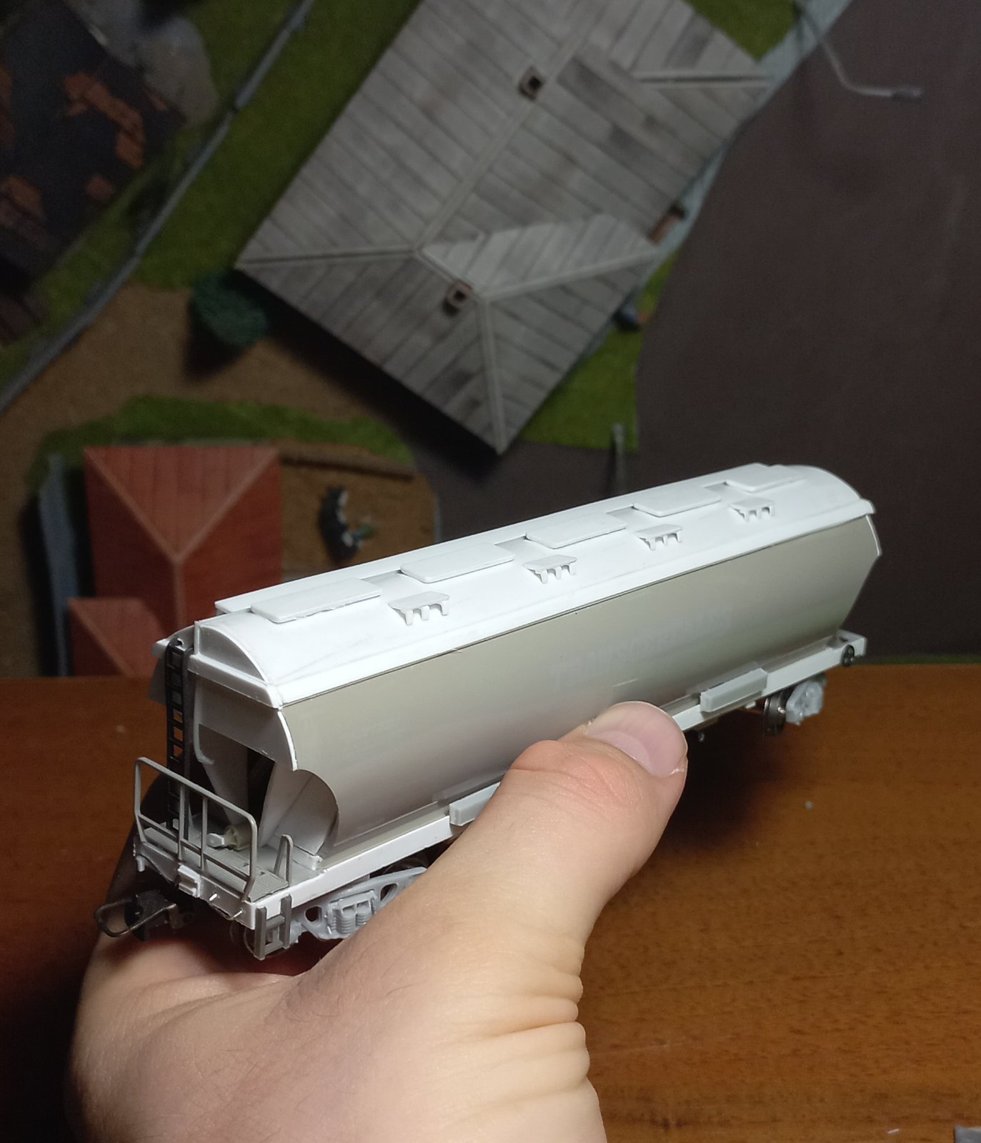

Знову "по мотивах", цього разу мотиви від хоппрів моделі 19-7053, що випускає наш Крюківський завод.
Креслень немає, тільки фото. Робив, щоб було візуально схоже, на точність на претендую.
Фото прототипу:
У якості донора пішов ляльковий "Жуф":
У результаті допилювання:
Пофарбовано та задекалено:

Норм праця. ;) Хорошо вийшов вагон,але все було не просто.Пиляти багато довелось.

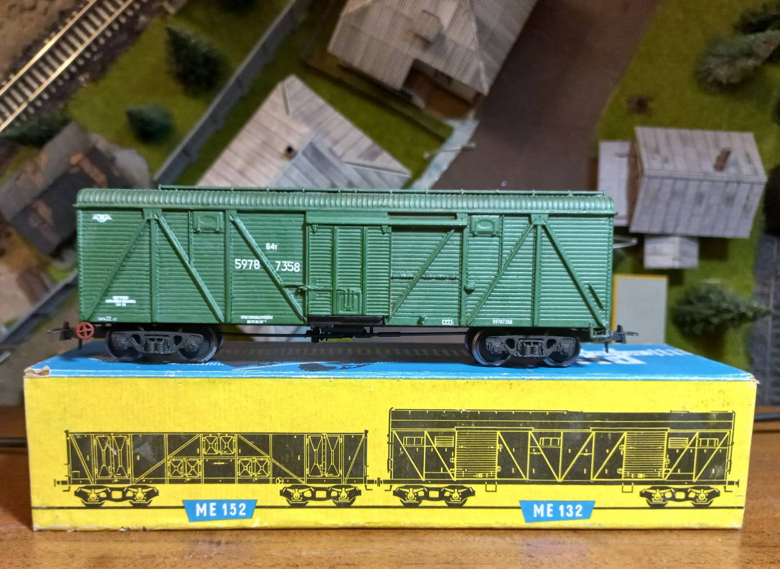

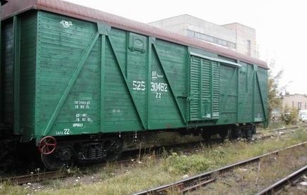

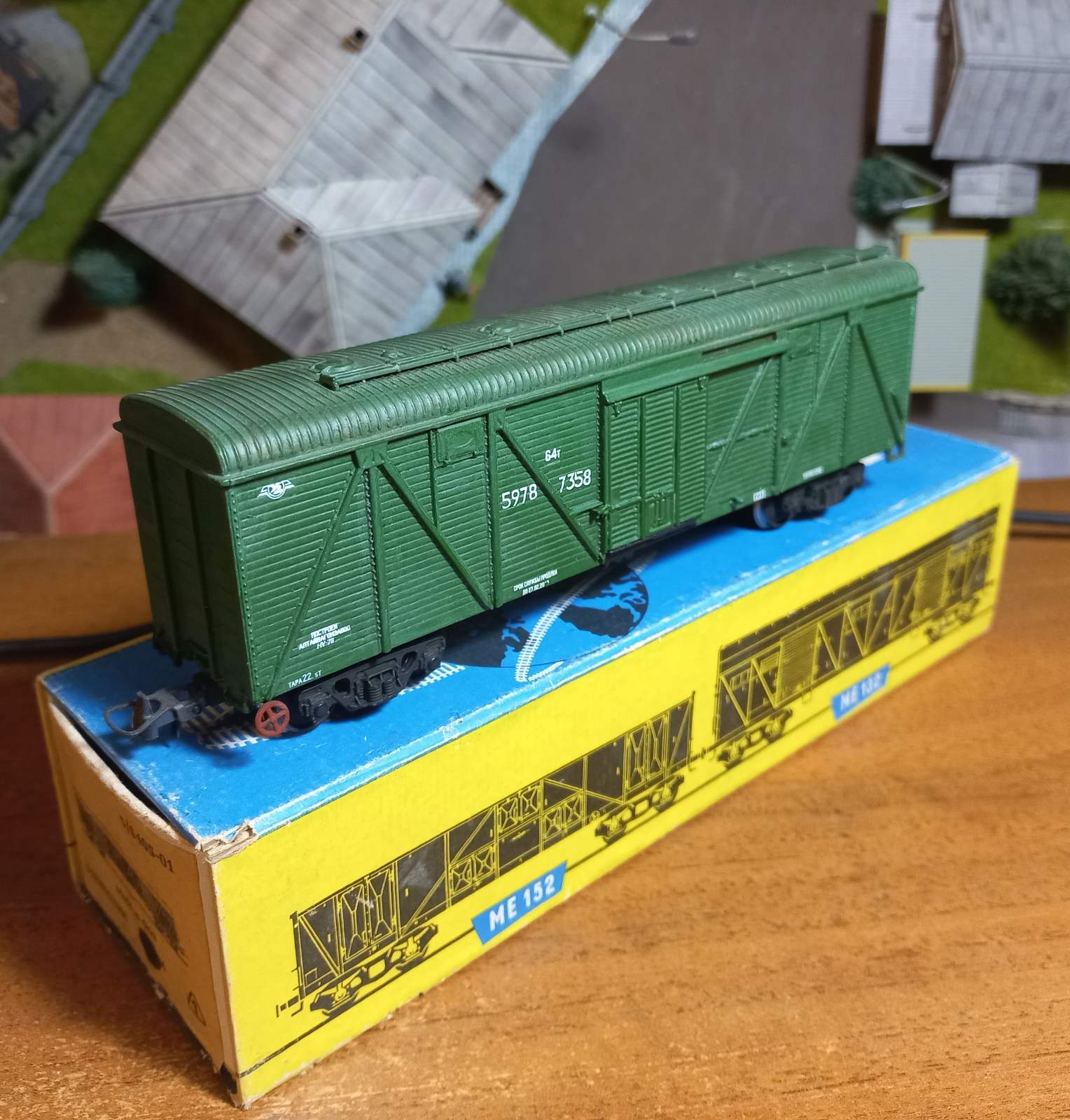

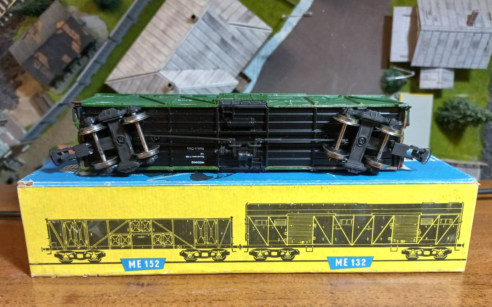

Легка конверсія "Модіміо" у критий вагон УЗ. Перефарбував, легкий везер, прикрутив ходові візки. Це той випадок, коли готовий виріб з пластику/металу дешевше за смоляні криві кіти... :|
Прототипи, думаю, всі бачили. Але додам пару фото:

Ще одне "Модіміо":

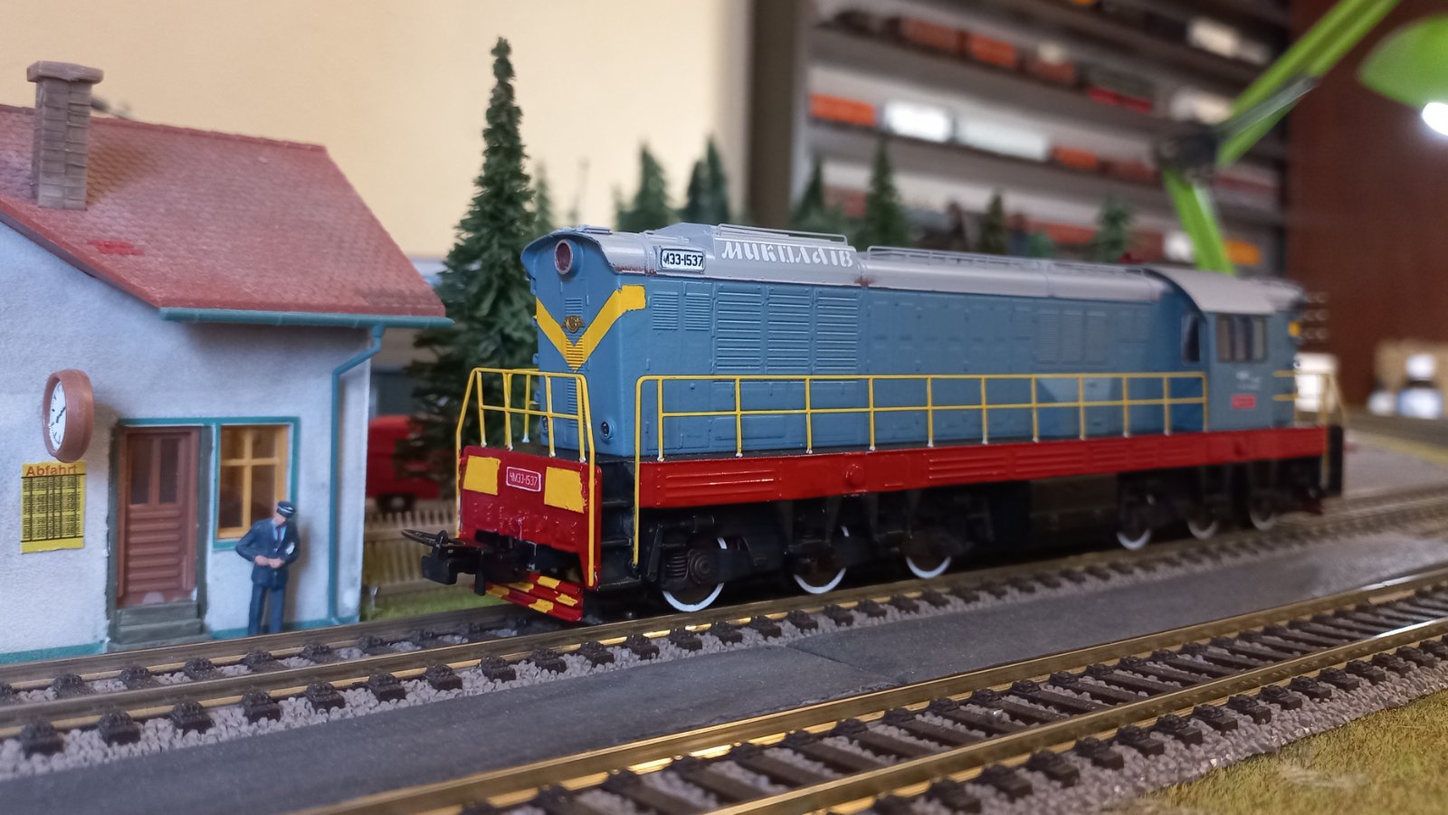

Ще у 2023-му році продав свій ЧМЕ3, бо треба було закрити нагальну потребу для родича, що служив. Якось хотілося поновити цю модель у колекції, але вартість зупиняла. Аналогові локомотиви Piko та Roco у нашому окрасі стали коштувати як металевий паровоз Trix з усім фаршем. Навіть розбита модель пішла за 200 євро на є-бей. Вирішив піти іншим шляхом - купити лок у чехословацькій лівреї та перефарбувати. Але і тут було не так все просто, бюджетного донора чекати довелось майже рік. І ось, нарешті вдалось вполювати таку:
На жаль, фото з інету, бо щось не додумався зняти до розбирання. Модель була в стані нової.
Скажу відразу, результатом не дуже задоволений. Бо процес пішов складніше, ніж очікував. Наприклад, мені не вдалося демонтувати поручні - добряче вклеїні, тільки гнулись. Не став прикладати силу. Те саме - скло у кабіні, вклеєне так, наче то старе Піко. Вийшло в результаті ось що:

Вікторе, не треба посипати голову попілом!
Як на мене, все вийшло "зер гут"! :ugeek:

Згоден з Андрієм.
Трохи замурзати червоне на рамі і цілком пристойний лок з везерінгом.
червоне краще не мурзати, а злегка задути світло=помаранчевим, щоб надати вигорілого вигляду. Зазвичай червоні пігменти швидше вигоряють на сонці, ніж інші

Дякую за відгуки, колеги! Покажу також модель на ходу:

Повторюсь, Вікторе, гарна робота й в русі вид
"15 з 10".
Погоджусь з ЮрСаничем й всіма колегами стосовно червоного кольору.
Доречи, дуже епічний тупік!

Дякую! Подумаю як його краще "зістарити", цей колір.
