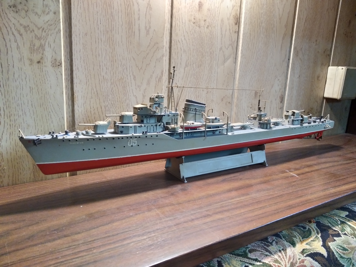

... нигде среди "сочинений" не увидел эсминца с нижней полки. Или он тут не упоминался в связи с отсутствующей связью с ж.д.?
Да, Игорь Анатольевич, эсминец не упоминался именно про этой причине. Но раз вопрос задан, то отвечу.
Добротный кит из полистирола, 1:200. Кит был типа подарен, а по сути это была взятка. Модель не относится к разряду желанных и любимых. Сборка не завершена. Не сделаны, в частности, леерные ограждения. И никогда не будут сделаны. Если есть интерес, могу отдать. Просто отдать. Подарком это не назвать.
Длина 560 мм.

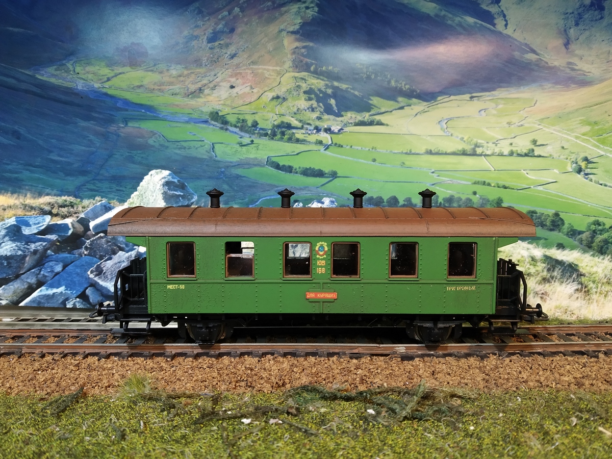

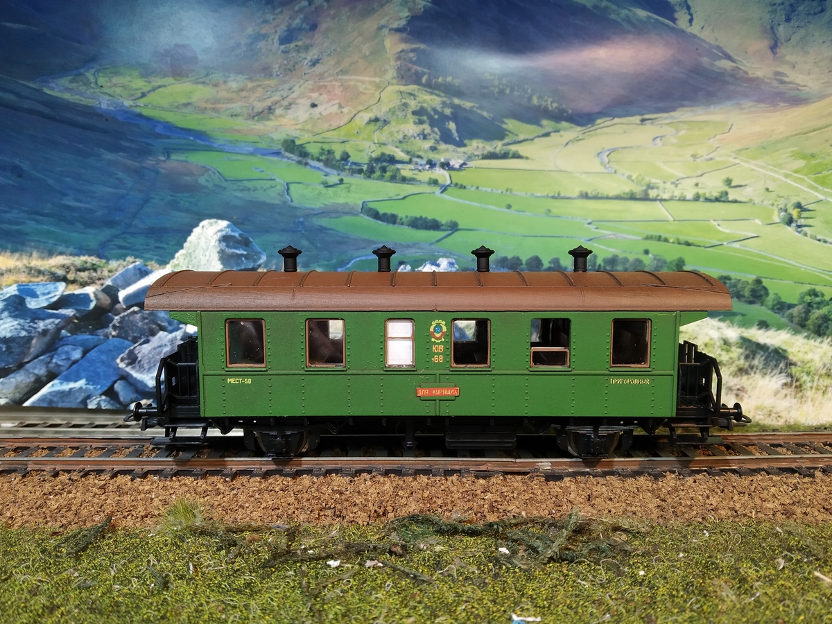

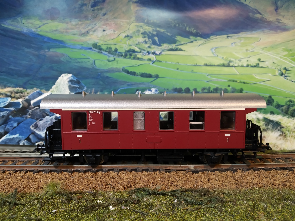

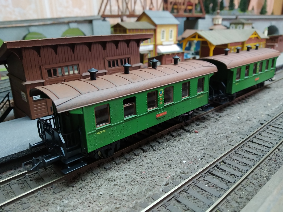

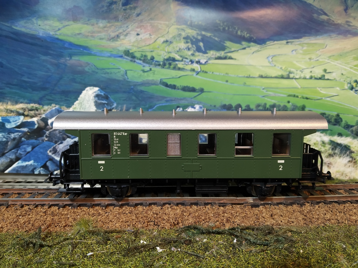

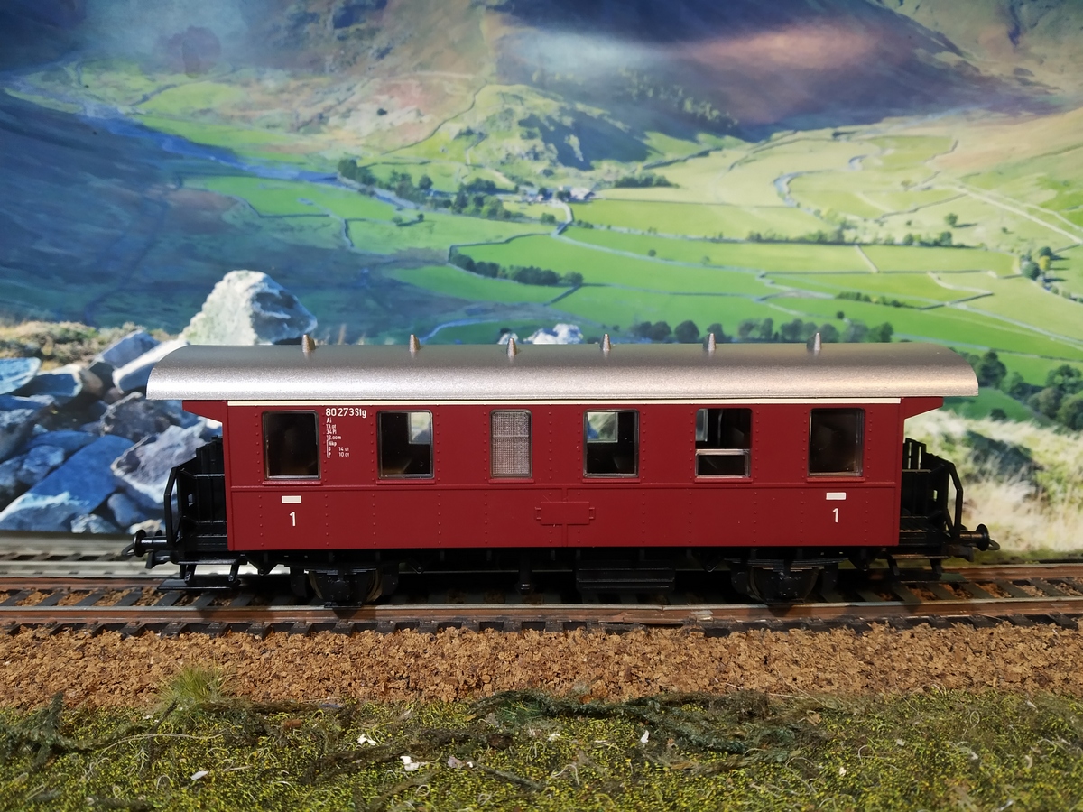

Совершенно неожиданное пополнение - Сергей SERIK преподнёс подарок в виде двух очень симпатичных и обаятельных пассажирских вагончиков Roco.
Сергею конечно огромная благодарность :!: Созвонились и сказал ему, что если уж так, то будут они в облике СЖД. Сергей ответил, что для того и отдал.

;) Таки теперь они выглядят как приличные вагоны!
И В А Н
Повідомлень: 106
Имя: И В А Н
Has thanked: 69 times
Been thanked: 62 times

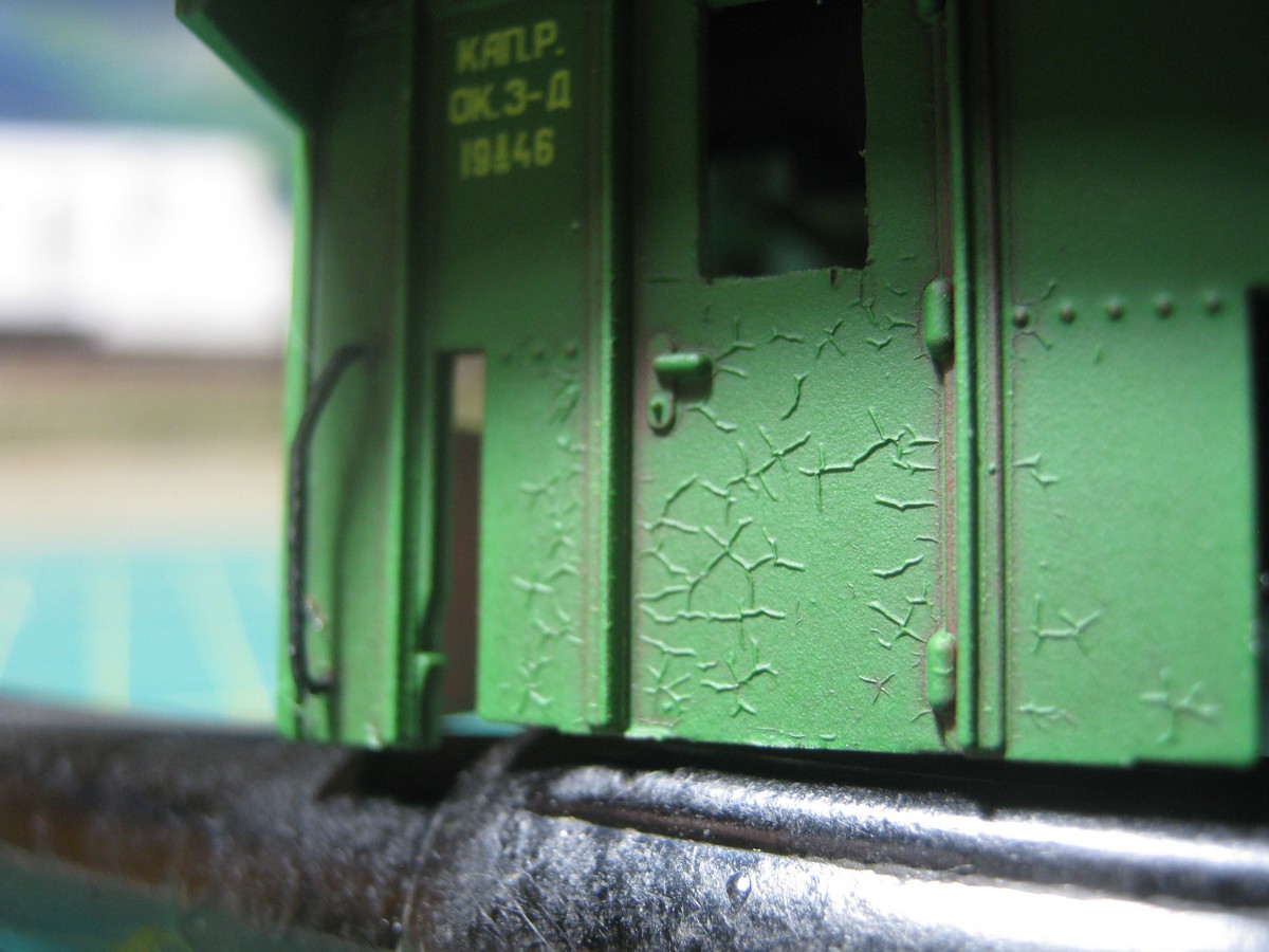

Re: Собрание сочинений youdmit
Повідомлення И В А Н »
И такие винтажненькие :lol:

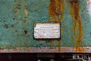

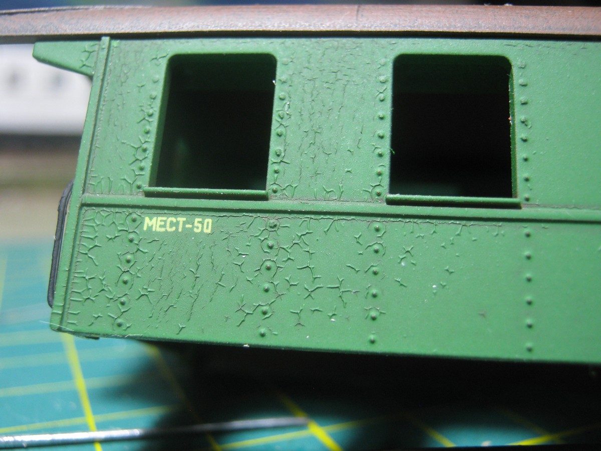

Юр Саныч, а как такой интересный краккелюр на бортах как у Вас получился?
Очч. живо и аутентичтно смотрится, прям как на реальнлм ПС !
Это спец. лак?
или....что то пошло не так :? , но резултьтат очч и очч реалистичен!!!
Повідомлень: 3431
Has thanked: 2338 times
Been thanked: 4503 times
И В А Н писав: ↑
11 листопада 2021, 21:06
или....что то пошло не так?

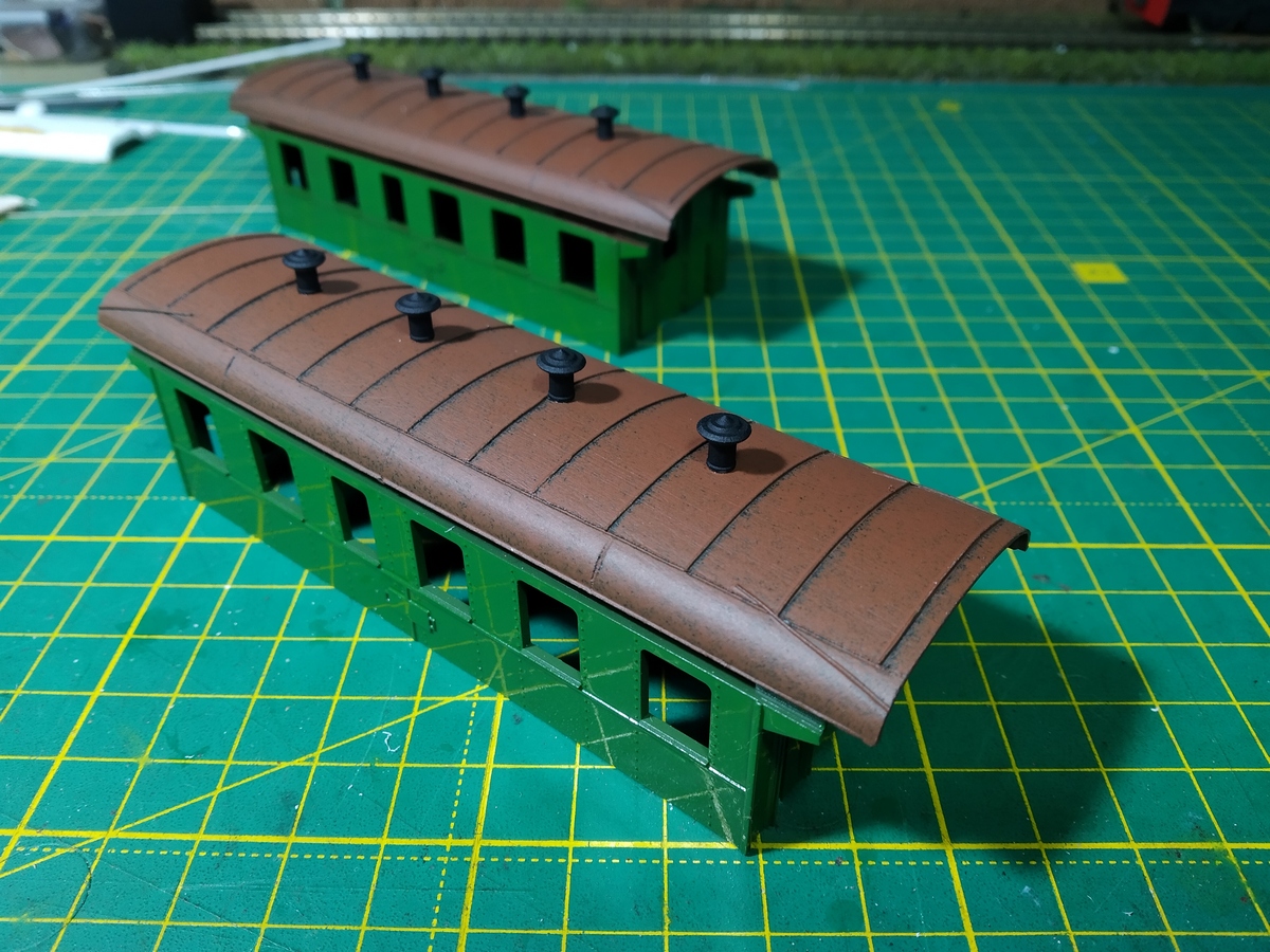

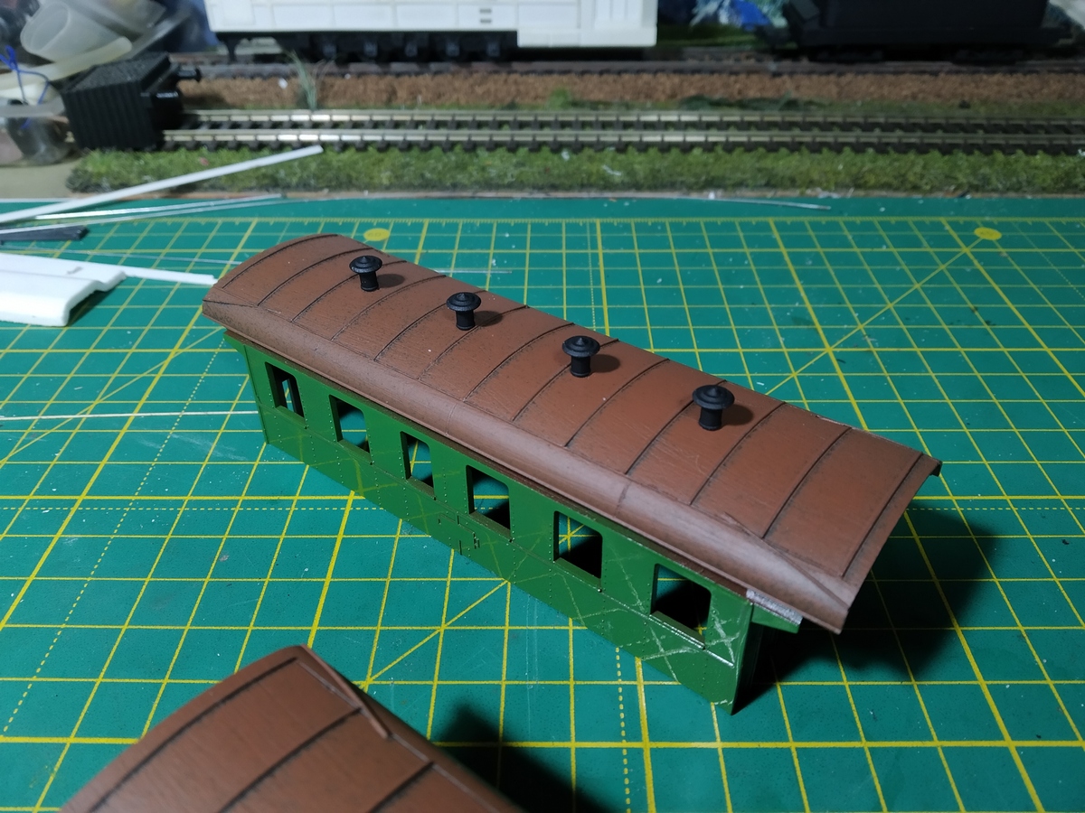

Так и было задумано. Не так пошло то, что вспомнил об этой задумке уже когда красил второй вагон, хотя накануне обсуждали с коллегой, что надо будет применить эту методику, которую для себя назвал ленивым везерингом.
Тема для технологий и приёмов, но обсудим здесь, раз уж так ​сложилось.

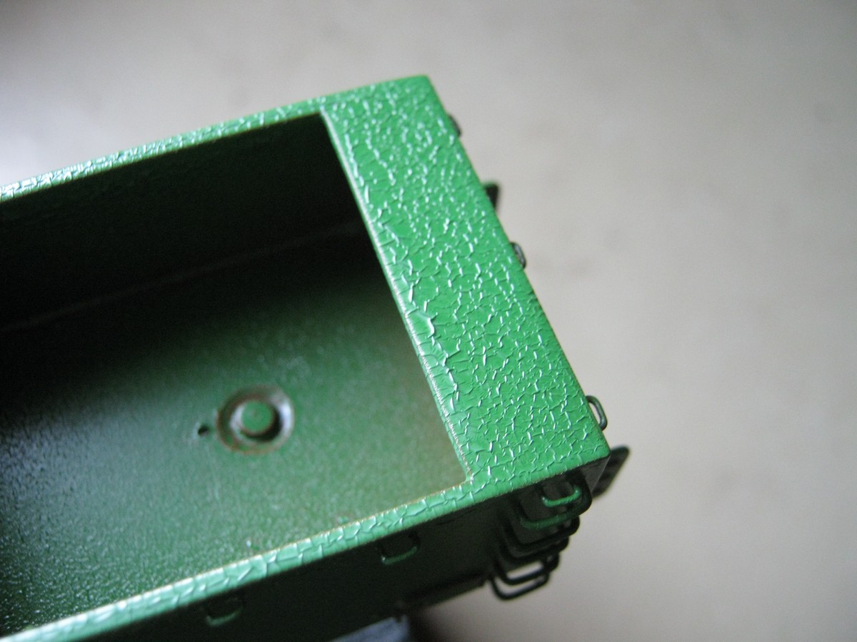

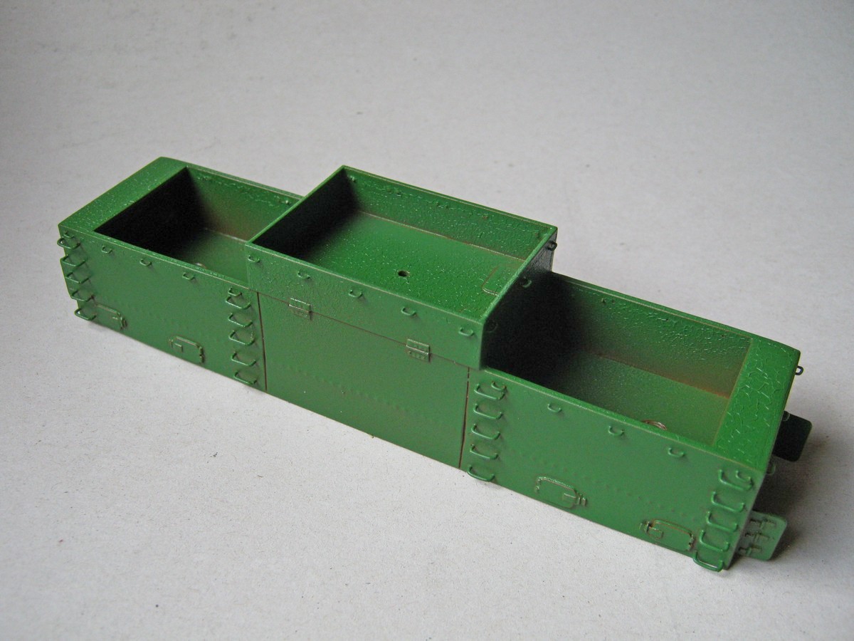

Лет десять назад был случай при покраске модели, когда действительно что-то пошло не так и столь живописная сеточка получилась в результате ошибки. Вот так это выглядело.
Тогда заказчику требовался бепо, вышедший с завода и работа была переделана. Но обстоятельства запомнились.
Эмаль на алкидной основе → декали → матовый лак.
Рулит здесь первый слой матового лака. Если проще, то лак надо слегка перелить, тогда он вступает в реакцию с алкидной эмалью и получается требуемый результат. Объяснить все нюансы не могу потому, что делается это на уровне какого-то ненормального чутья... 8-)
Уточню лишь, что эффект отлущивания краски у меня получается только в сочетании именно с алкидными эмалями.
Делать надо именно при нанесении первого слоя матового лака. Если первый слой нанесён аккуратно и без задачи "поднять" краску, то сделать эту имитацию уже не получится. В данном случае у меня и получилось так, что вспомнил про эту задумку уже при покраске второго вагона.

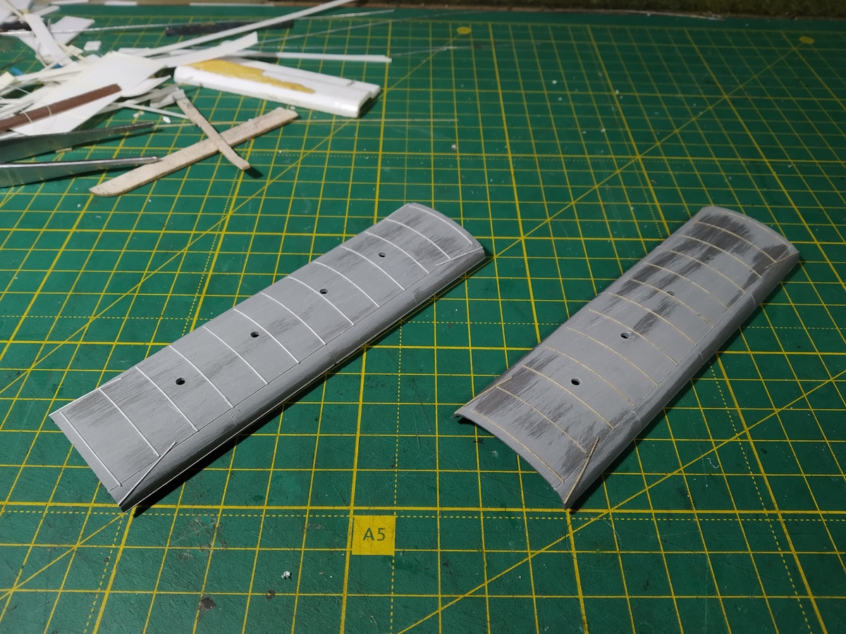

С крышами на этих вагонах всё вообще просто и беспроблемно - срезал дефлекторы(действие не бесспорно...), специально грубо зашкурил, нанёс расшивку, тщательно прокрасил чёрным, сверху небрежно красно-коричневым грунтом. Грунтом красил, что называется, "из-за угла", чтобы сохранить просветы чёрной краски. Красно-коричневый грунт даёт хороший цвет, но сверху обязательно матовый лак, иначе на крышах моментально появятся следы от пальцев.
Должен заметить, что такой смелый я только когда модели остаются у меня. ;) При работе на заказ работаю исключительно консервативными технологиями.

youdmit писав: ↑
12 листопада 2021, 06:55
...Лет десять назад был случай при покраске модели, когда действительно что-то пошло не так и столь живописная сеточка получилась в результате ошибки. Вот так это выглядело.
очень "классный" эффект покраски, когда попасть точно в "яблочко" :!:.. здорово получилось на этом вагончике... шикарно!
такой эффект :roll: происходит когда на алкидную краску, наносить ацетонсодержащие вещества.. то есть краска начинает вспучиваться и разрушаться.. и нужно поймать момент "идеала"..

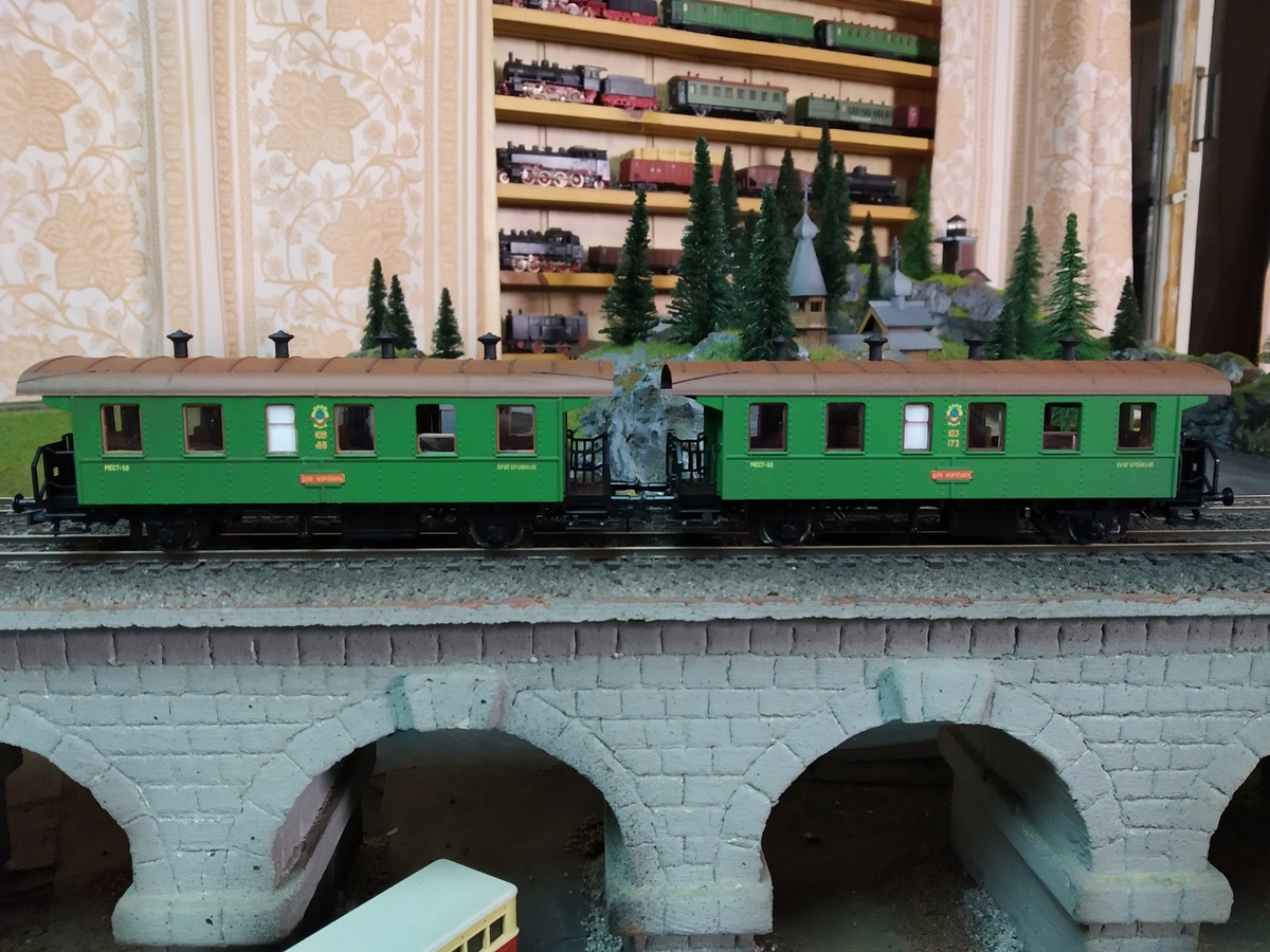

И В А Н
Повідомлень: 106
Имя: И В А Н
вагончики вышли прям оччень натюрель 8-)
эффект окраски на макросьемке - прям как живые !!!
не хватает только ржавчинки местами...
Я неоднократно получал подобный эффект когда на глянец ложил матовый лак.Но всегда
считал это косяком окраски. :roll: Теперь я смотрю это в подвиг превратили. ;) Оно то
и хорошо,ибо этот эффект можно классно обыграть в виде состаривания. 8-)

Stinky писав: ↑
13 листопада 2021, 02:34
..Оно то и хорошо,ибо этот эффект можно классно обыграть в виде состаривания. 8-)
ну, везеринг и состаривание всё и состоит из всяческих эффектов "разрушения", "высыхания", "гниения", "коррозии" и прочего "хламо образования" :roll: ... внешний вид этого эффекта на вагоне Саныча по моему очень впечатляющ! нужно только научиться правильно вылавливать степень идеального потрескивания :roll:..
Stinky писав: ↑
а вот это мне не совсем понятно... я тоже покрываю лаками, и матовыми и сатиновыми, и глянцевыми (футурой).. но у меня такого "вспучивания" ни разу не было :roll: :roll:... так а что это за лак такой? тут нужно разобраться :roll: . Лак который подрывает предыдущую краску, это значит не совсем уже "лак", раз такая несовместимость... непонятно мне, лаки то и нужны для того что бы всё "зафиксировать" :!: 8-).
Has thanked: 1655 times
Been thanked: 3651 times
Мне кажется что там не в лаке дело, а в растворителе. :roll:

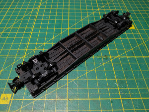

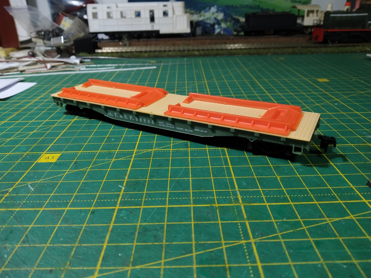

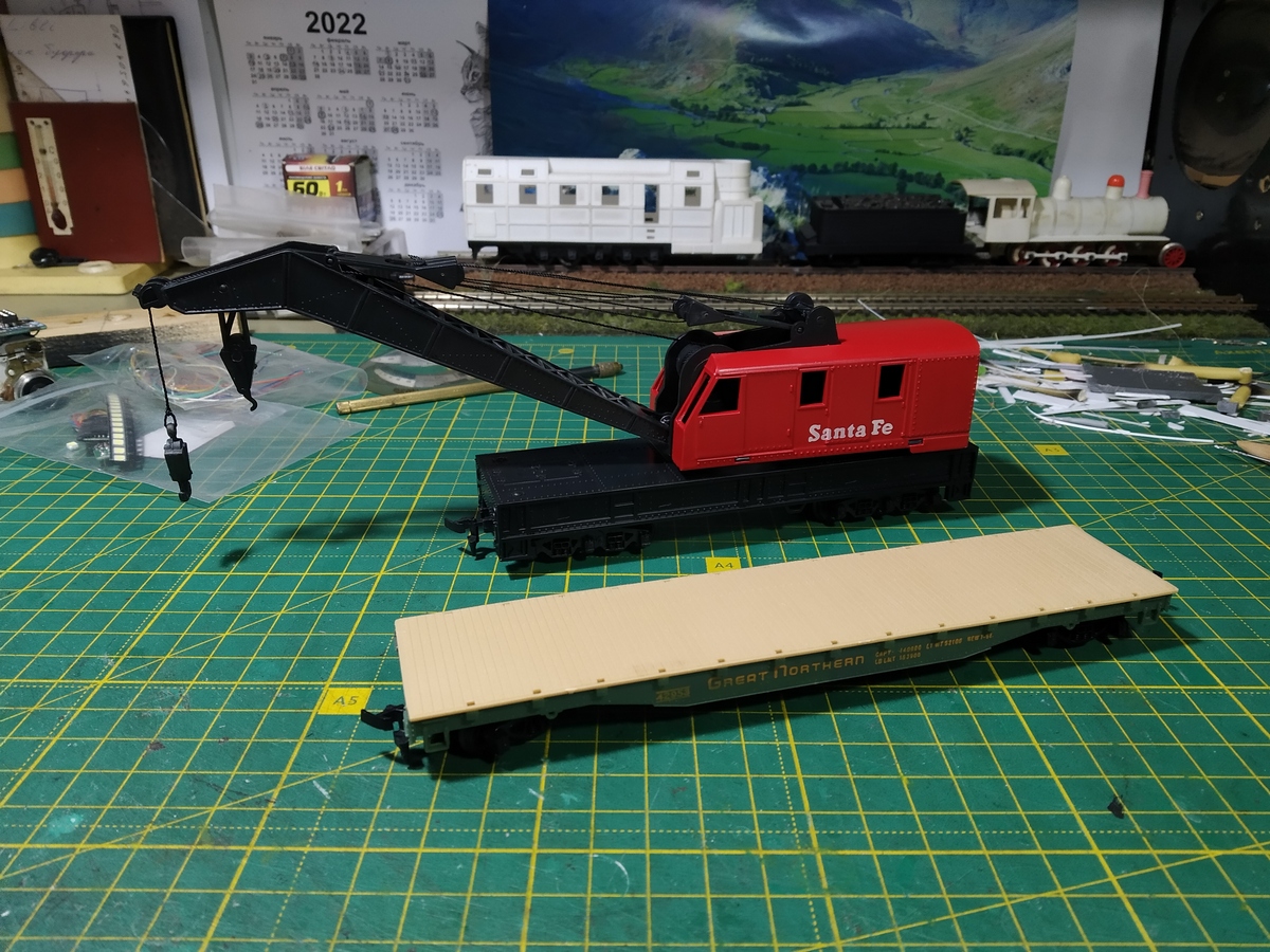

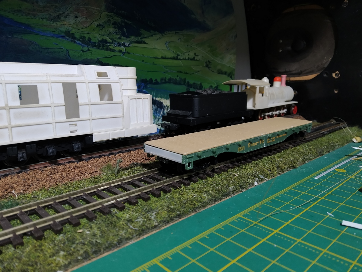

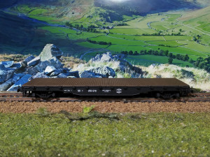

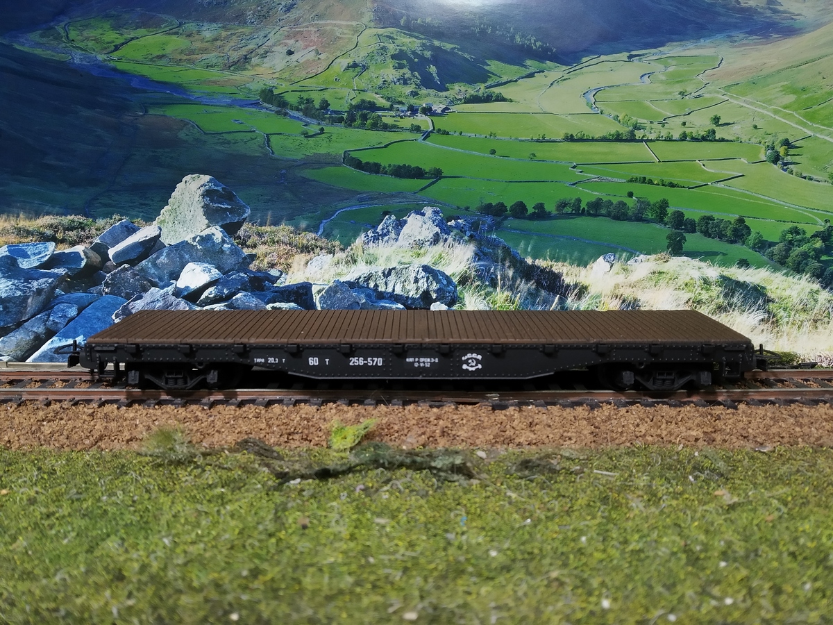

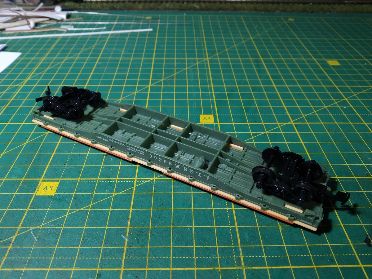

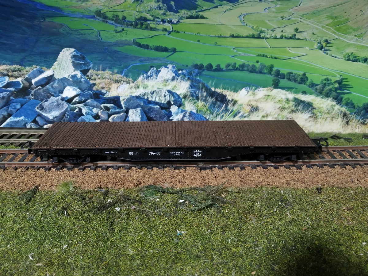

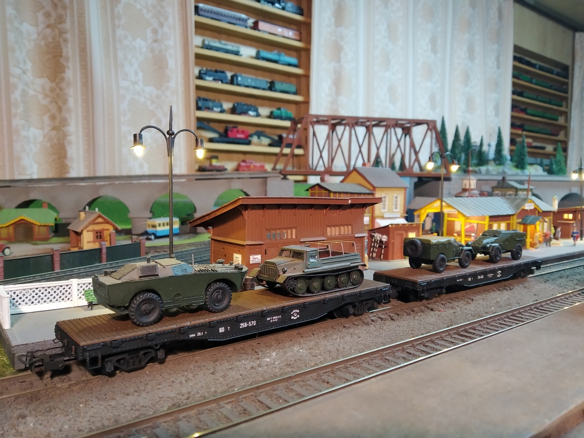

Платформа американской постройки
Сегодня прибыл.

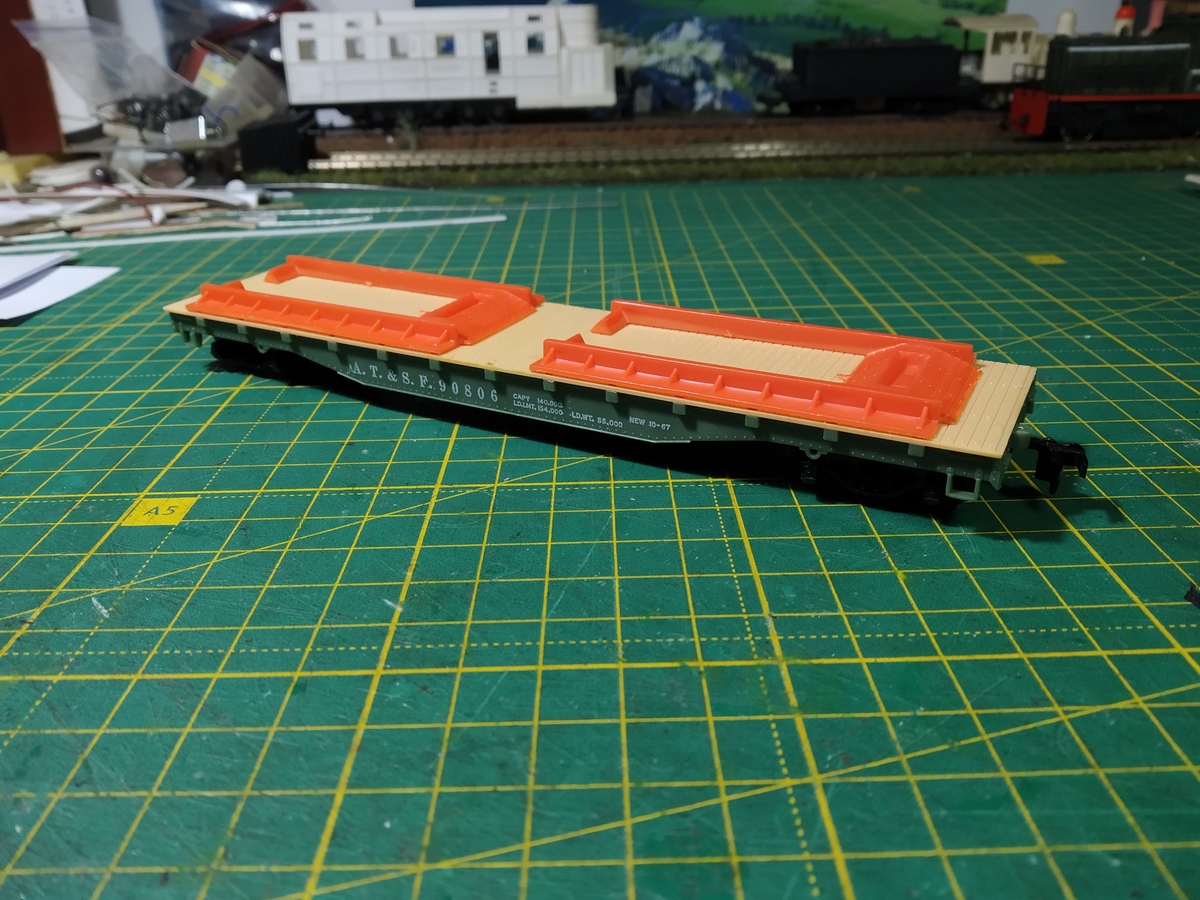

Решил не откладывать в долгий ящик, сразу сделать и разместить в "Коллекциях", минуя конверсии, доработки и проч.
Этих платформ достаточно много сохранилось в Отечестве и масса фотографий на дружественном форуме тому подтверждение. Большинство, кстати, на штатных американских тележках :!: Но чертежей нет.

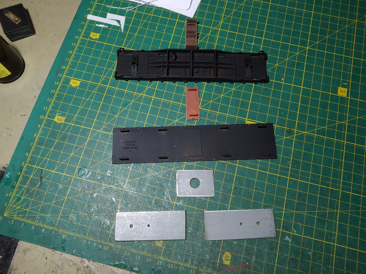

Коллеги делали замеры прототипа рулеткой и вроде бы длина платформы по раме должна быть 14020 мм. Примерно 161 мм в Н0.
Задача элементарная - вырезать из рамы, настила и пластины балласта определённые сегменты, затем склеить.
Через 2 часа 35 минут имеем такой результат.

Легко и непренужденно,
брюки превращаются...
Нет... Платформа!!! :mrgreen:
Платформа элегантно превращается в отечественный ПС :P

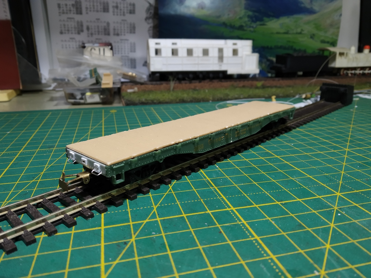

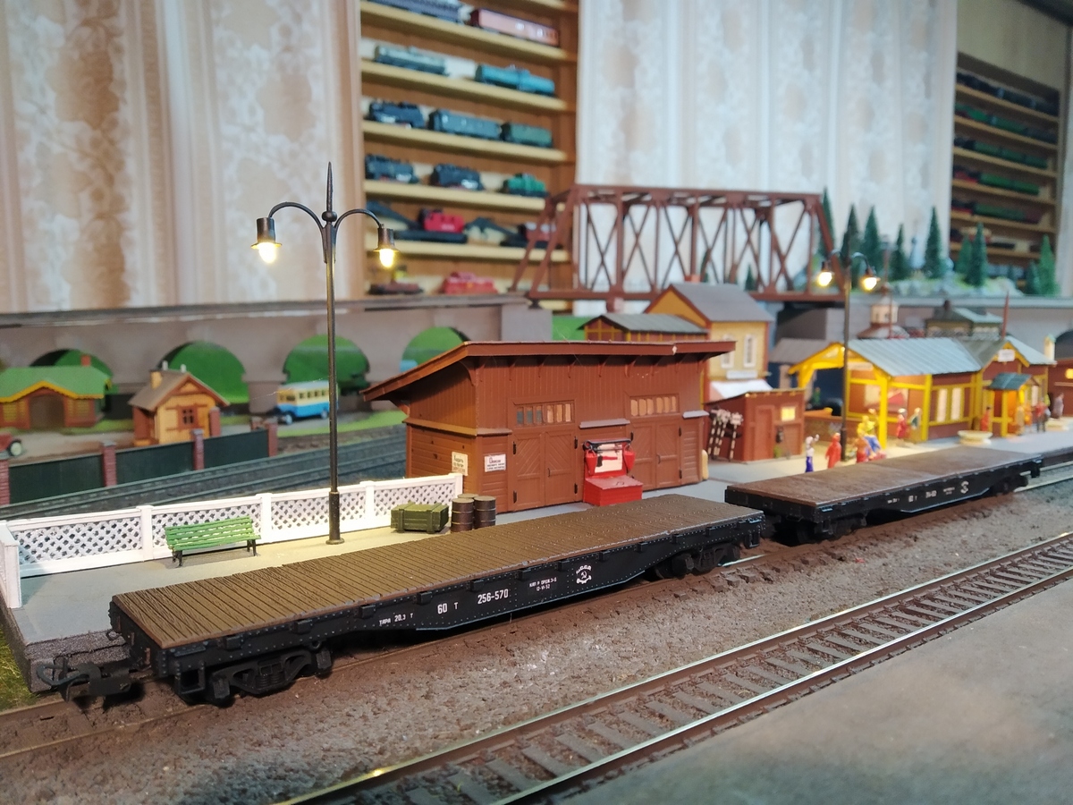

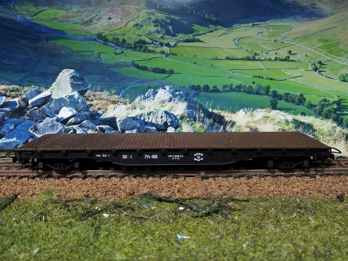

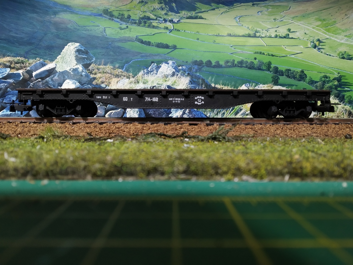

Платформа американской постройки II
И В А Н писав: ↑
16 листопада 2021, 12:40

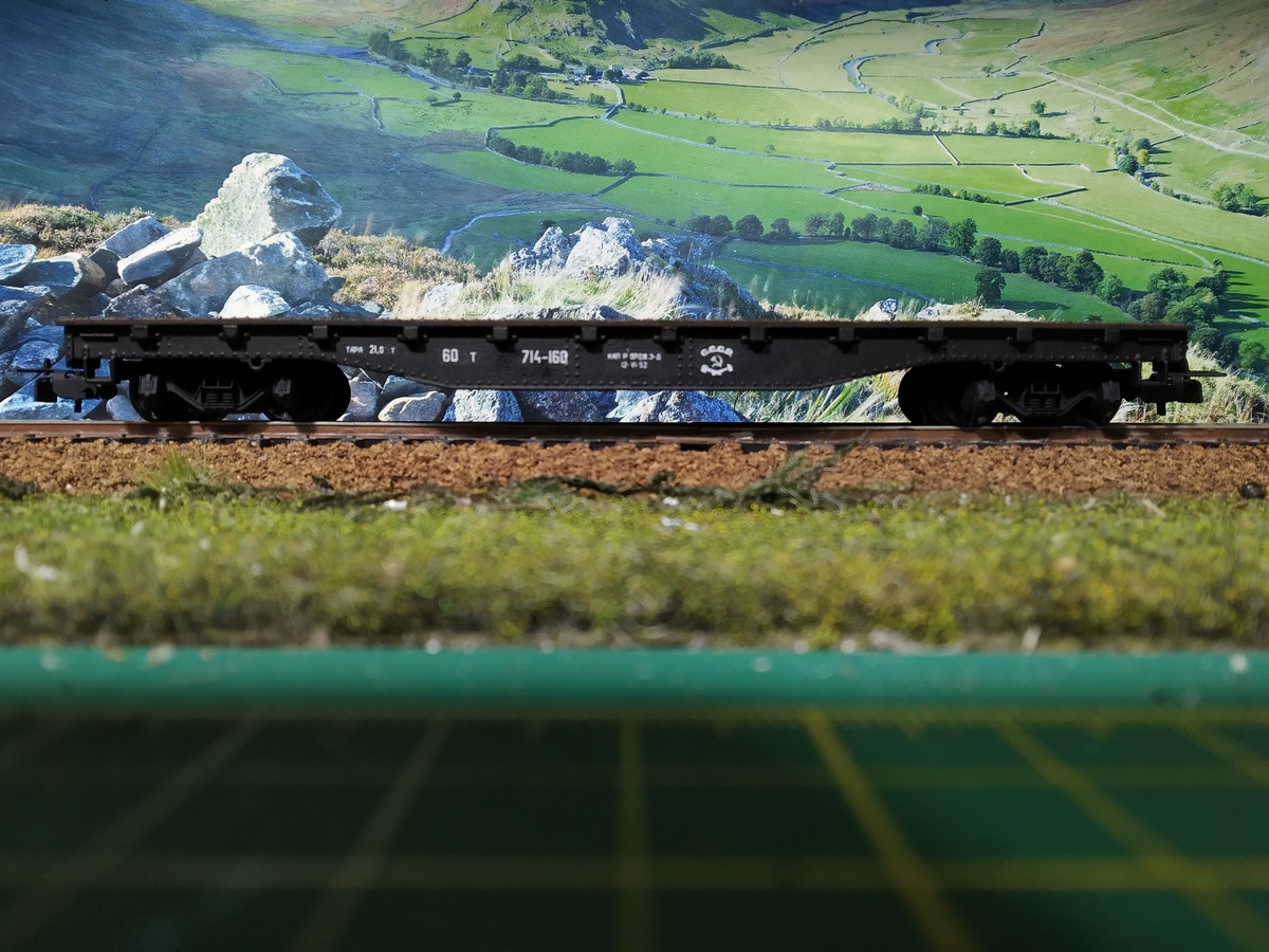

Пришёл к выводу, что после банальной перекраски платформа не стала отечественным ПС... :cry:

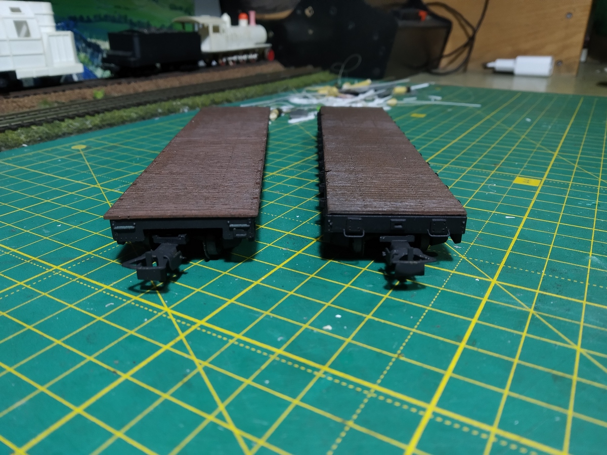

Подвернулся случай сделать ещё одну попытку.
12 апреля прибыло вот такое имущество.
Кран ожидает решения участи. Речь о платформе.

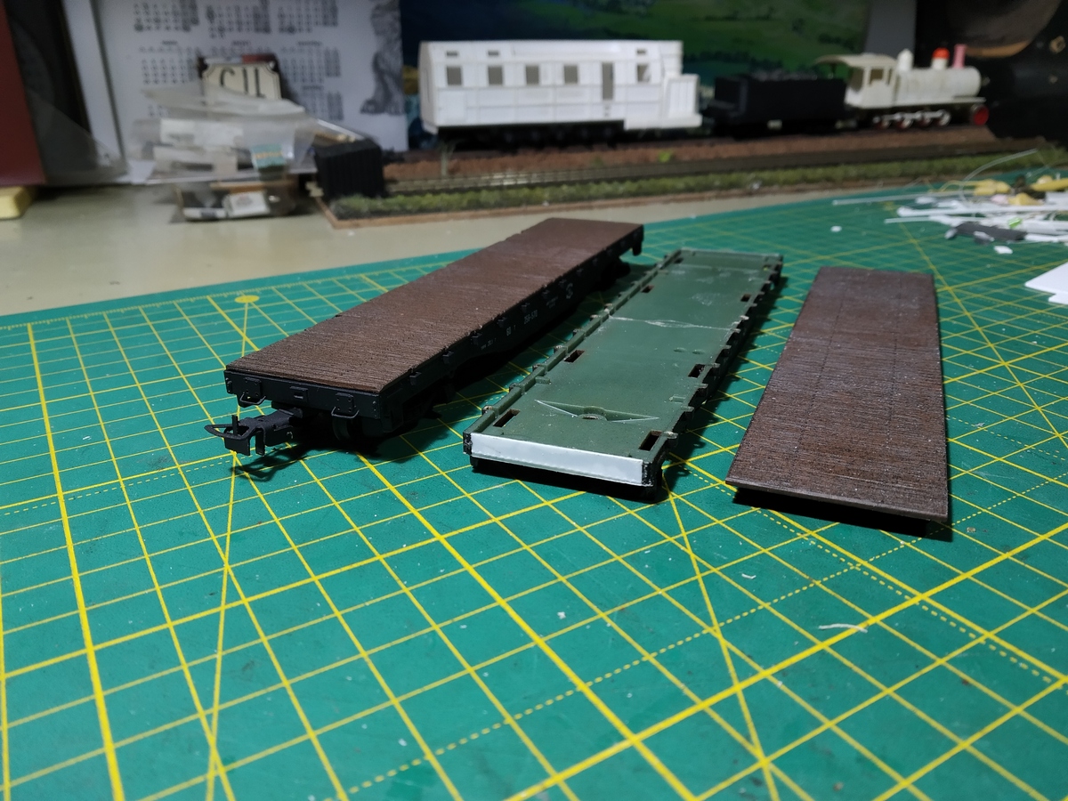

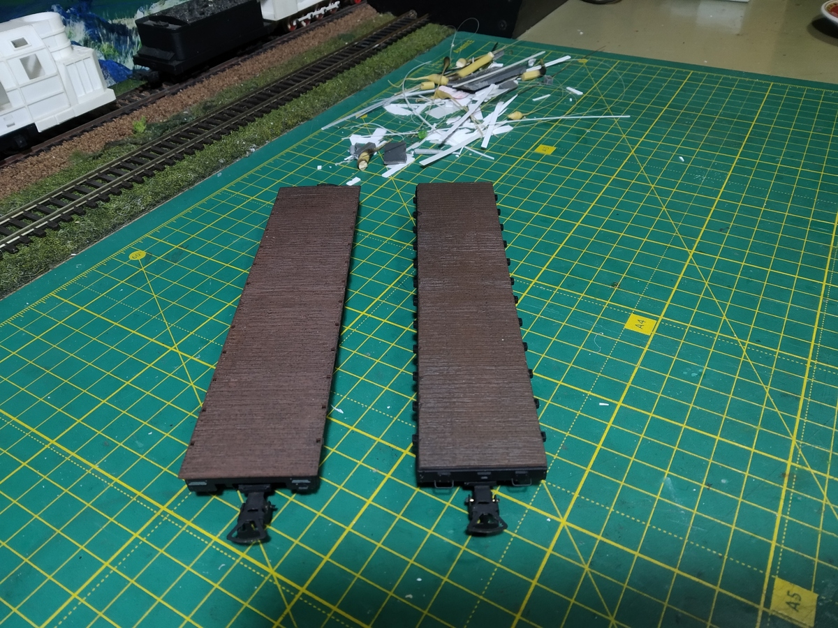

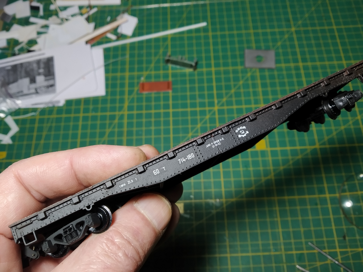

На этот раз перед стартом хоть немного поработал над материалами по прототипу. Дружище Stinky очень вовремя вмешался и вставил конкретное и очень дельное замечание: - Отсутствие вменяемого буферного бруса :!:
А сам я высмотрел на фотографиях прототипов, что деревянный настил на американо-канадских платформах, поступавших в СССР, не перекрывает сверху кронштейны боковых стоек.
Теперь уже не перекраска. Можно сказать, что лёгкая конверсия... :roll:

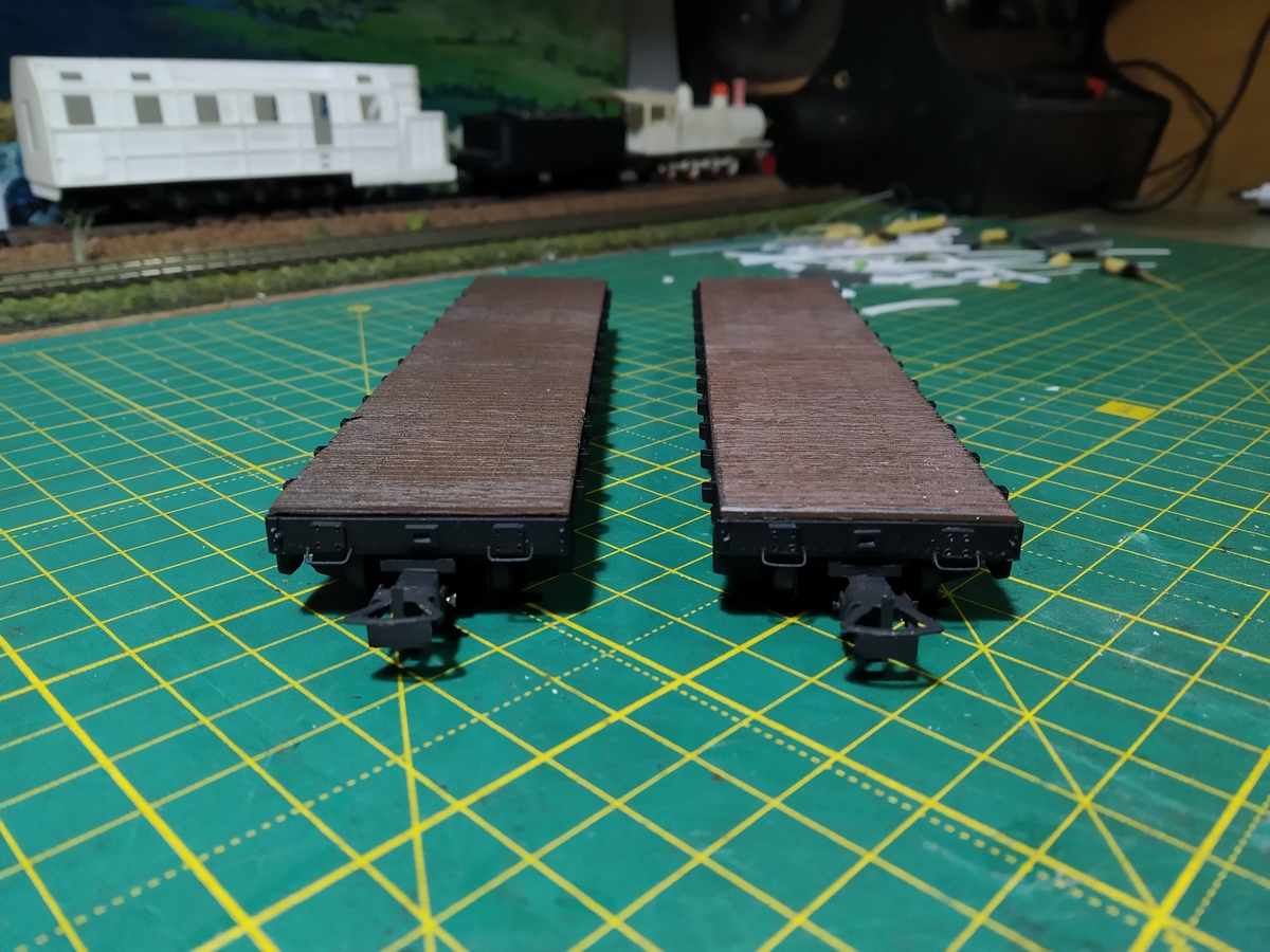

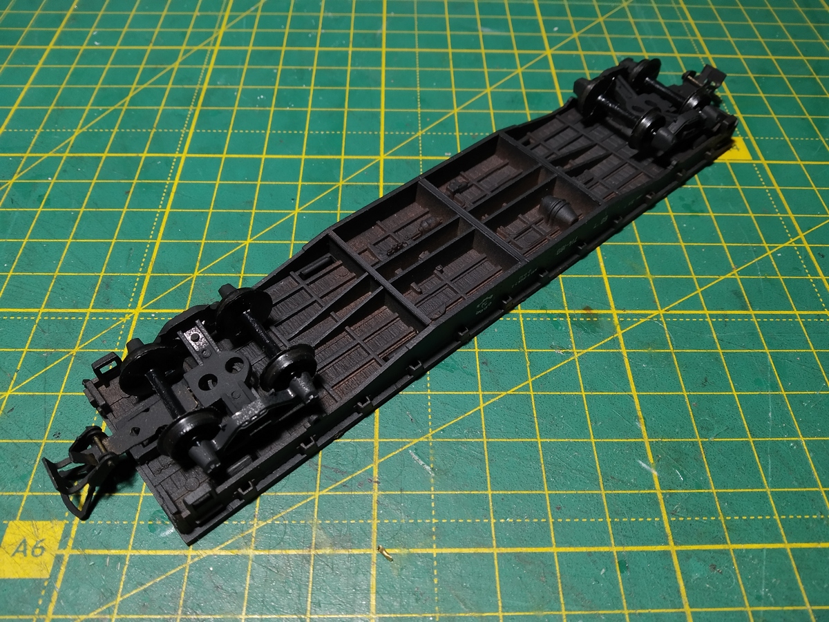

Для начала платформу укоротил, как уже показывал ранее.
Настил обрезал, сняв по продольным сторонам по 1,5 мм. Сделал буферный брус.
Далее всё по накатанной стезе - краска, декали, матовый лак. Ну и сцепки заменил.
Если сравнивать с предыдущей платформой, то разницу считаю принципиальной.

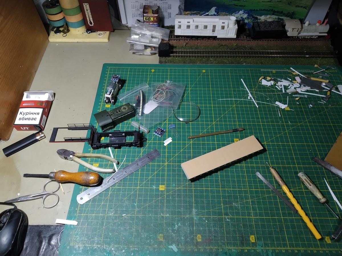

Работа делалась в перекуре. Из-за перекура пока остался без освещения эфиопский тепловозик...

ЮрСаныч, прошу прощения, если что... Для лучшего понимания проделанной работы сделал с фото маленькую операцию.

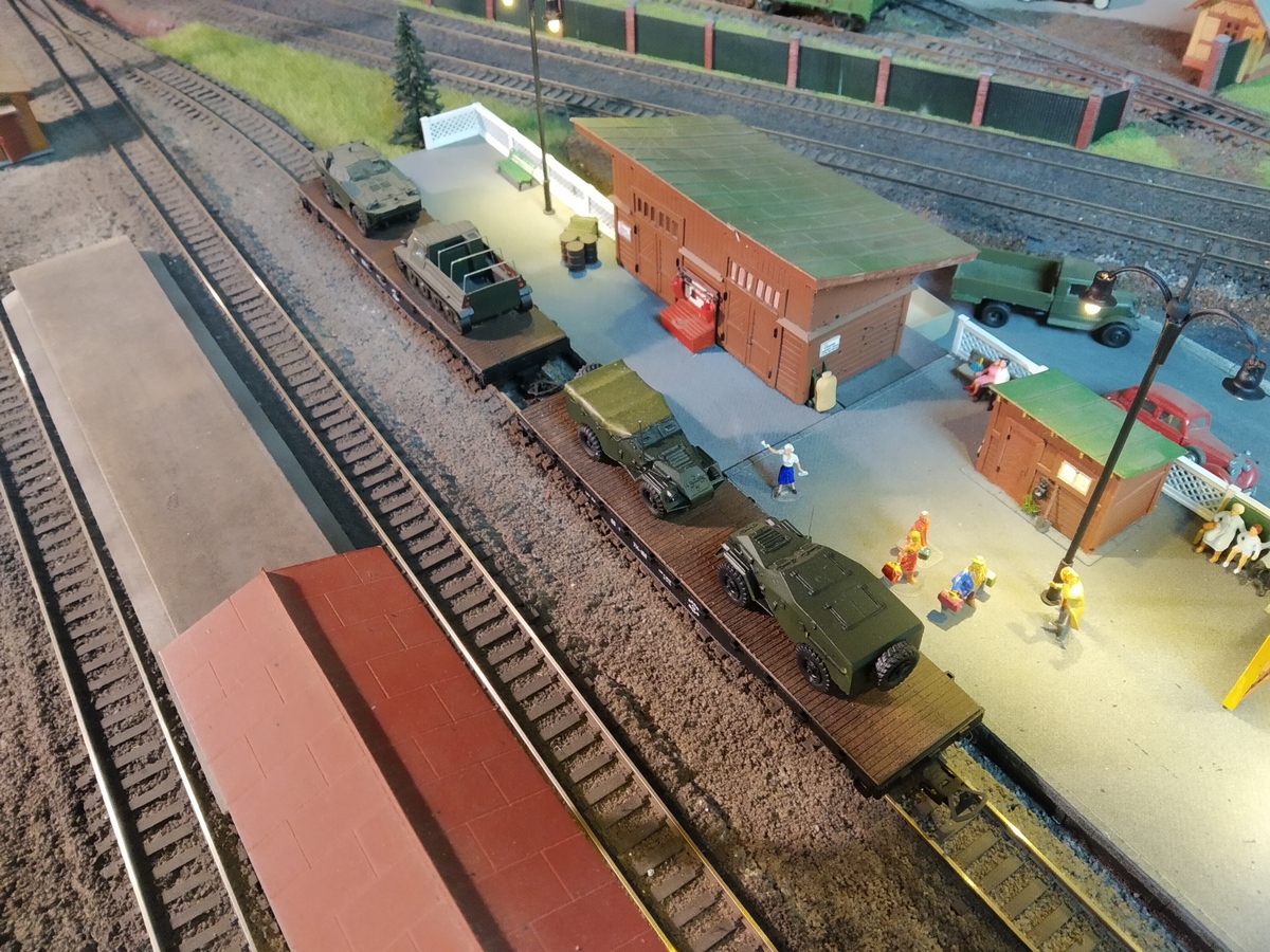

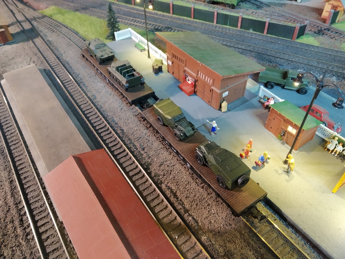

Ну, теперь то точно можно всю наличную воинскую технику погрузить на вагоны. Сообразить воинский эшелон. :roll:

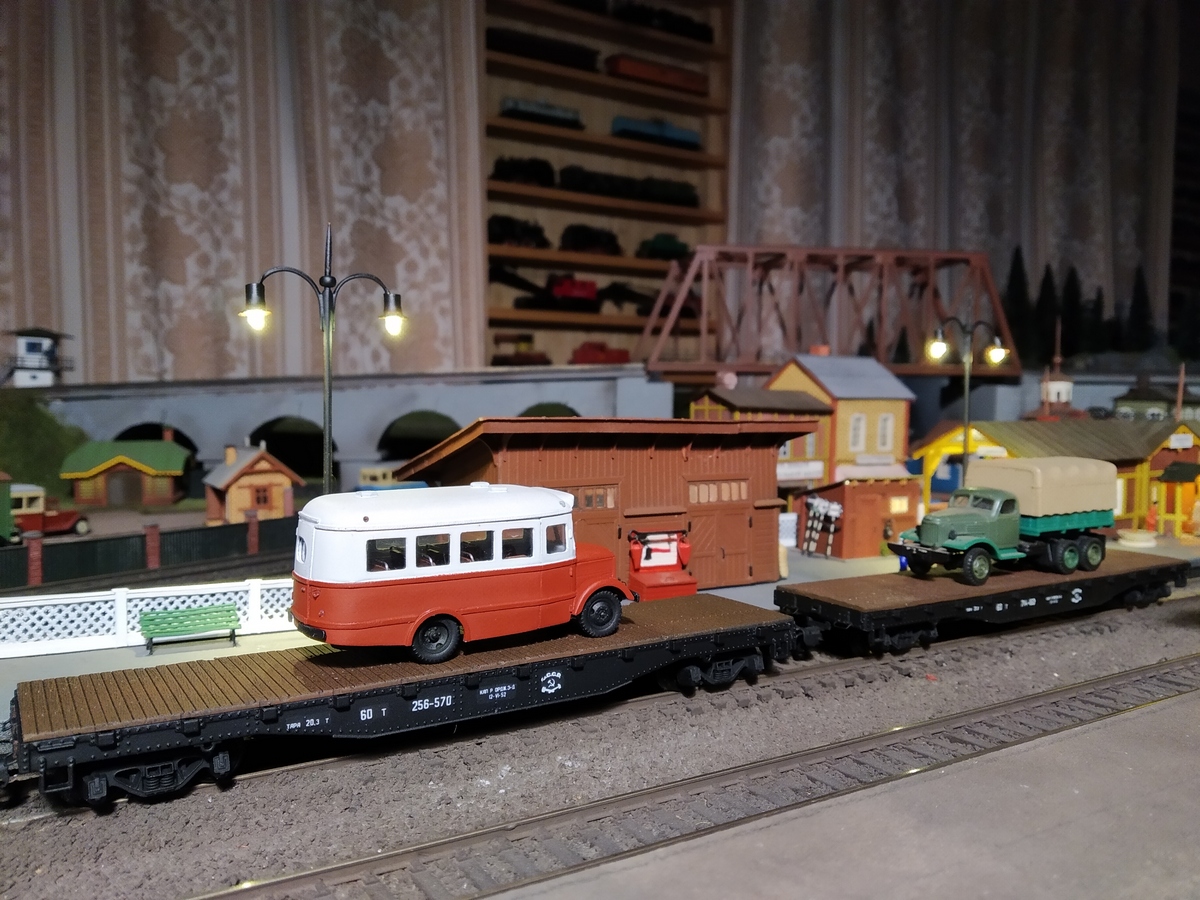

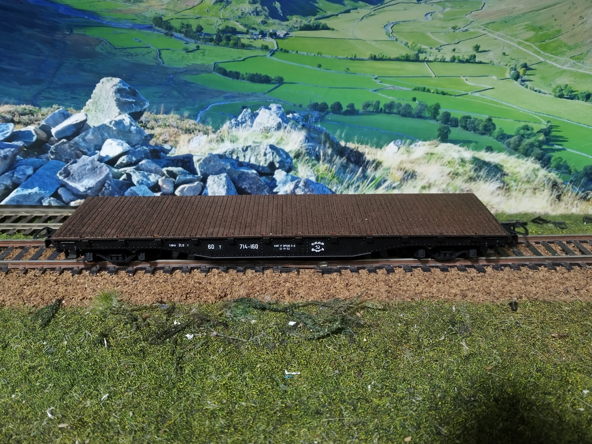

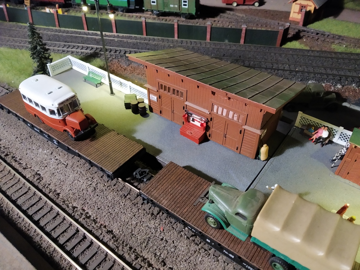

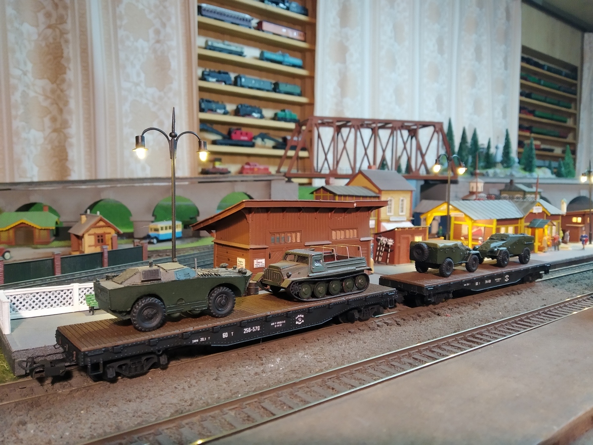

Платформы американской постройки
youdmit писав: ↑
13 квітня 2022, 08:05

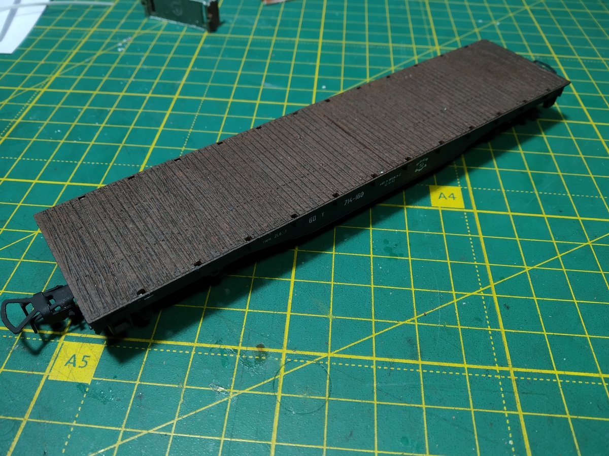

Это суждение требовало логического финала.
Переделал первую платформу.
Общий вид.
Stinky писав: ↑
13 квітня 2022, 14:58
Желаю ВСЕМ, чтобы воинские эшелоны в нашей жизни остались только в моделях :!:

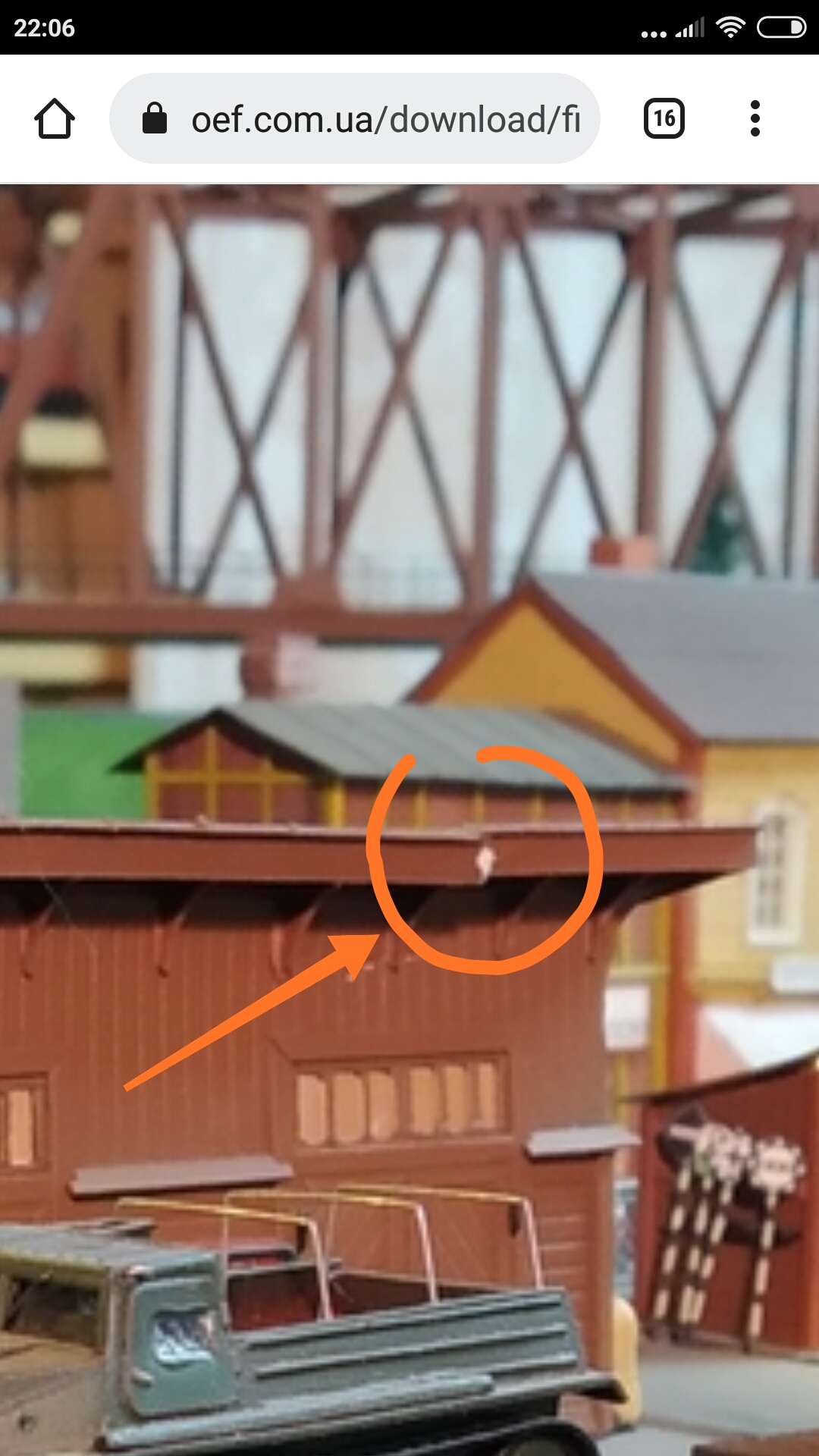

ЮрСаныч это что за повреждения на сарае?
Этот сарай очень ценный, как так получилось? мне он больше всего нравится...
Повідомлень: 3431
Barbosa_ писав: ↑
13 квітня 2022, 22:16
...что за повреждения на сарае?
Ёш с чердака спрыгнул на макет. От безысходности. Виноват я - своевременно не подставил плечо другу...
Пока слегка поправил. При случае заменю полностью ветровую доску. Не проблема.
