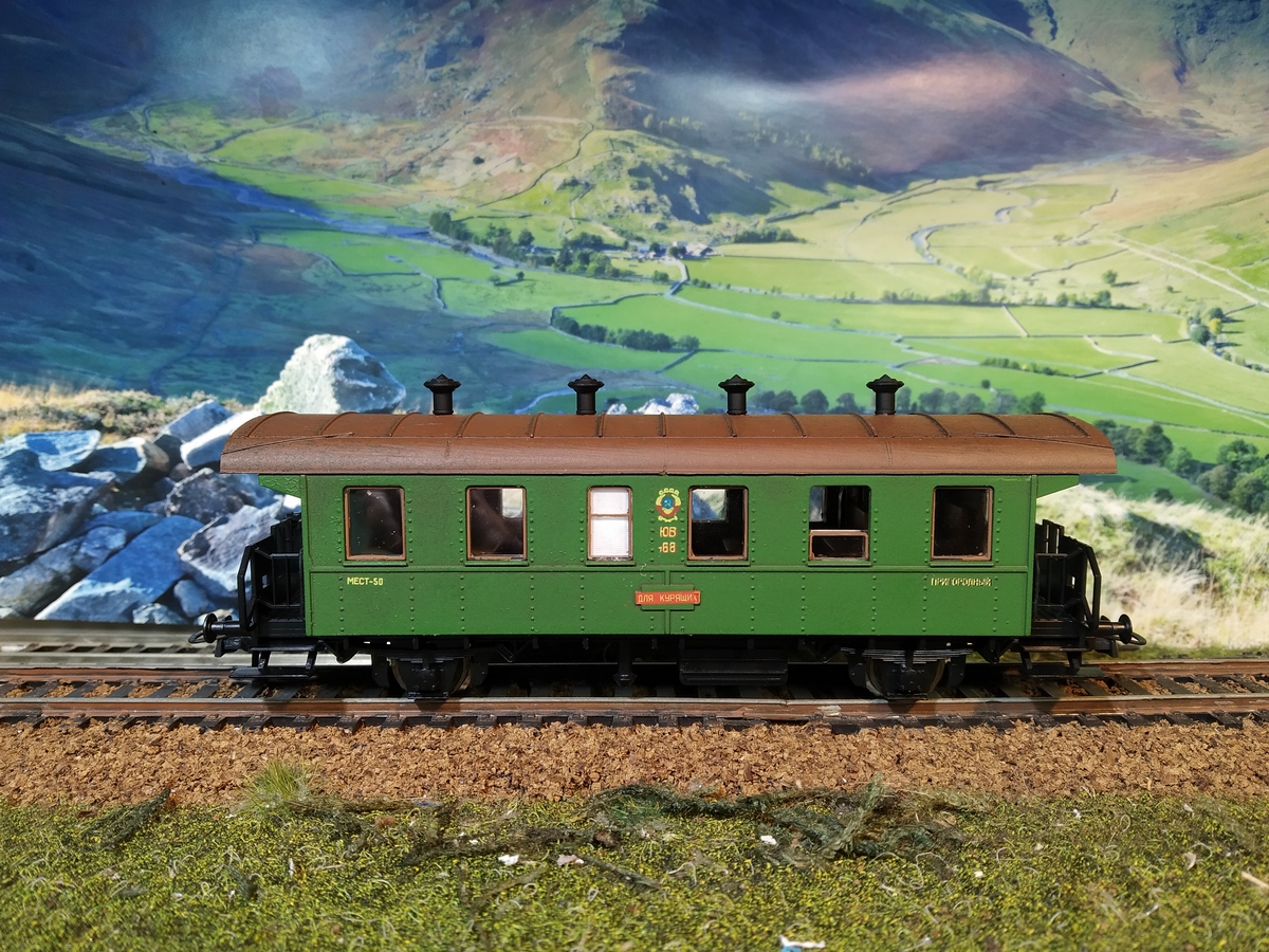

Совершенно неожиданное пополнение - Сергей SERIK преподнёс подарок в виде двух очень симпатичных и обаятельных пассажирских вагончиков Roco.
Сергею конечно огромная благодарность :!: Созвонились и сказал ему, что если уж так, то будут они в облике СЖД. Сергей ответил, что для того и отдал.

;) Таки теперь они выглядят как приличные вагоны!

И такие винтажненькие :lol:
Юр Саныч, а как такой интересный краккелюр на бортах как у Вас получился?
Очч. живо и аутентичтно смотрится, прям как на реальнлм ПС !
Это спец. лак?
или....что то пошло не так :? , но резултьтат очч и очч реалистичен!!!

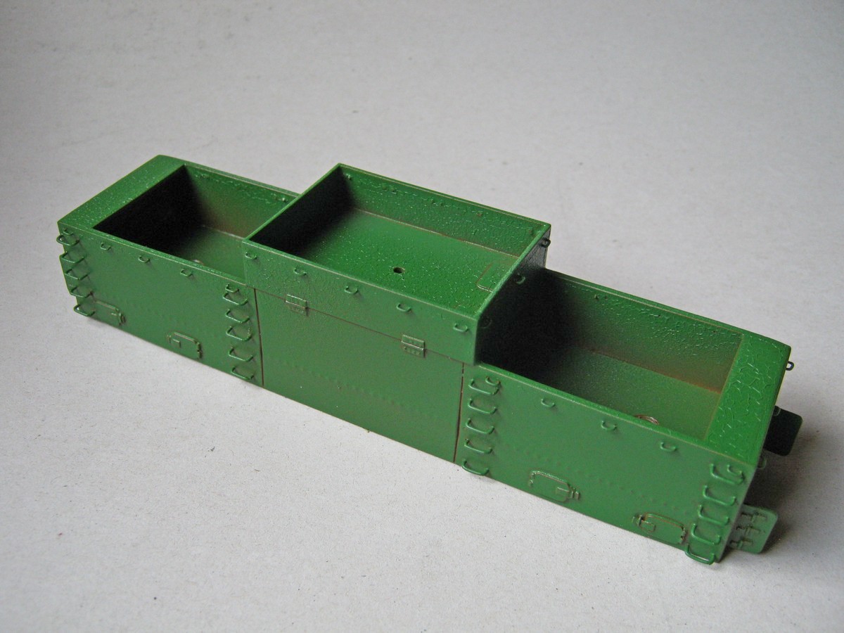

Так и было задумано. Не так пошло то, что вспомнил об этой задумке уже когда красил второй вагон, хотя накануне обсуждали с коллегой, что надо будет применить эту методику, которую для себя назвал ленивым везерингом.
Тема для технологий и приёмов, но обсудим здесь, раз уж так ​сложилось.
Лет десять назад был случай при покраске модели, когда действительно что-то пошло не так и столь живописная сеточка получилась в результате ошибки. Вот так это выглядело.
Тогда заказчику требовался бепо, вышедший с завода и работа была переделана. Но обстоятельства запомнились.
Эмаль на алкидной основе → декали → матовый лак.
Рулит здесь первый слой матового лака. Если проще, то лак надо слегка перелить, тогда он вступает в реакцию с алкидной эмалью и получается требуемый результат. Объяснить все нюансы не могу потому, что делается это на уровне какого-то ненормального чутья... 8-)
Уточню лишь, что эффект отлущивания краски у меня получается только в сочетании именно с алкидными эмалями.
Делать надо именно при нанесении первого слоя матового лака. Если первый слой нанесён аккуратно и без задачи "поднять" краску, то сделать эту имитацию уже не получится. В данном случае у меня и получилось так, что вспомнил про эту задумку уже при покраске второго вагона.
С крышами на этих вагонах всё вообще просто и беспроблемно - срезал дефлекторы(действие не бесспорно...), специально грубо зашкурил, нанёс расшивку, тщательно прокрасил чёрным, сверху небрежно красно-коричневым грунтом. Грунтом красил, что называется, "из-за угла", чтобы сохранить просветы чёрной краски. Красно-коричневый грунт даёт хороший цвет, но сверху обязательно матовый лак, иначе на крышах моментально появятся следы от пальцев.
Должен заметить, что такой смелый я только когда модели остаются у меня. ;) При работе на заказ работаю исключительно консервативными технологиями.
И уже традиционно, когда работа была завершена, решил поискать информацию насчёт присутствия данных вагонов в трофеях. Ничего не нашёлЪ...

очень "классный" эффект покраски, когда попасть точно в "яблочко" :!:.. здорово получилось на этом вагончике... шикарно!
такой эффект :roll: происходит когда на алкидную краску, наносить ацетонсодержащие вещества.. то есть краска начинает вспучиваться и разрушаться.. и нужно поймать момент "идеала"..

вагончики вышли прям оччень натюрель 8-)
эффект окраски на макросьемке - прям как живые !!!
не хватает только ржавчинки местами...

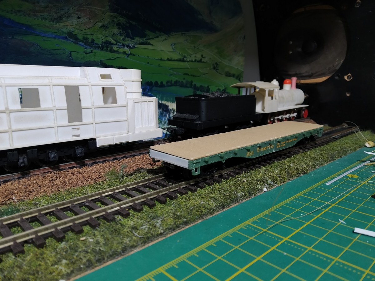

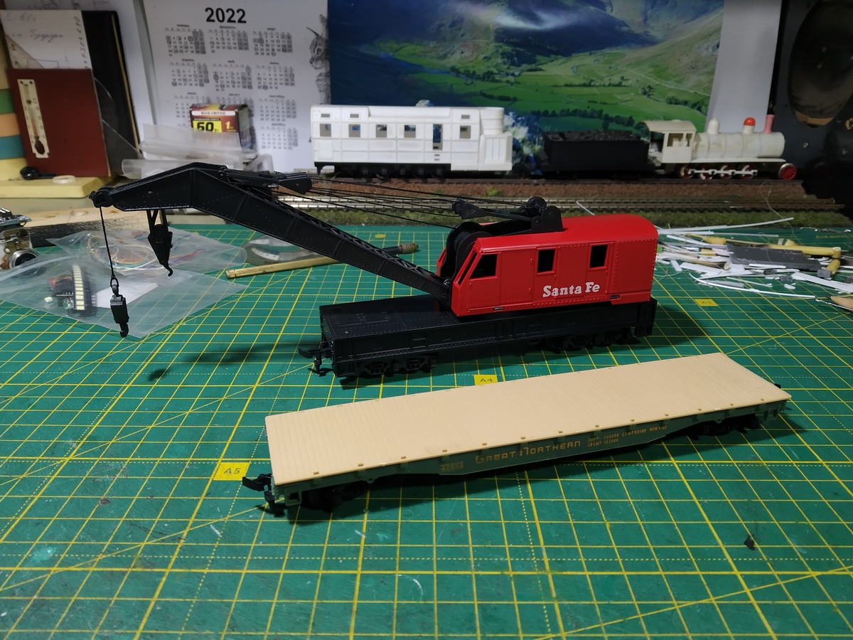

Платформа американской постройки
Сегодня прибыл.
Решил не откладывать в долгий ящик, сразу сделать и разместить в "Коллекциях", минуя конверсии, доработки и проч.
Этих платформ достаточно много сохранилось в Отечестве и масса фотографий на дружественном форуме тому подтверждение. Большинство, кстати, на штатных американских тележках :!: Но чертежей нет.
Коллеги делали замеры прототипа рулеткой и вроде бы длина платформы по раме должна быть 14020 мм. Примерно 161 мм в Н0.
Задача элементарная - вырезать из рамы, настила и пластины балласта определённые сегменты, затем склеить.
Через 2 часа 35 минут имеем такой результат.

Легко и непренужденно,
брюки превращаются...
Нет... Платформа!!! :mrgreen:
Платформа элегантно превращается в отечественный ПС :P

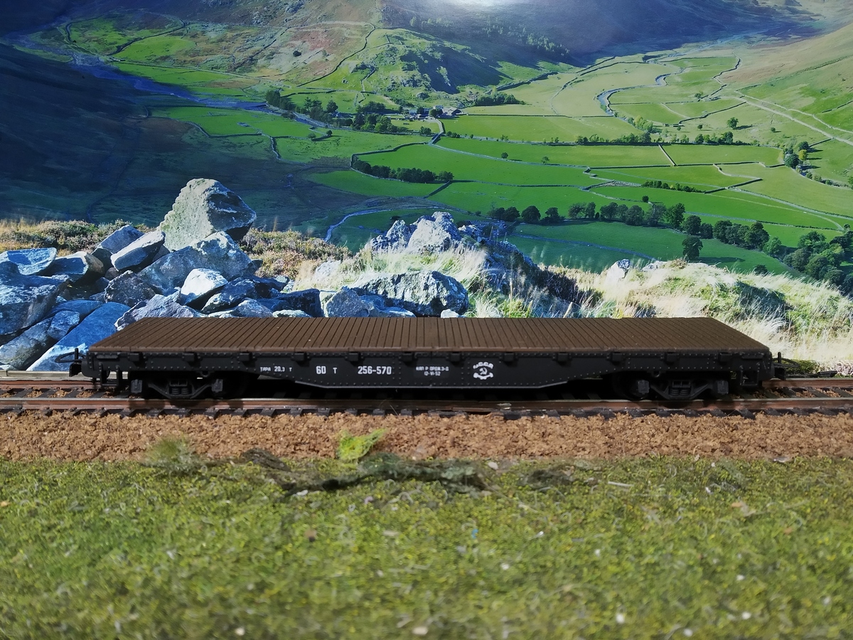

Платформа американской постройки II
И В А Н писав:
16 листопада 2021, 12:40

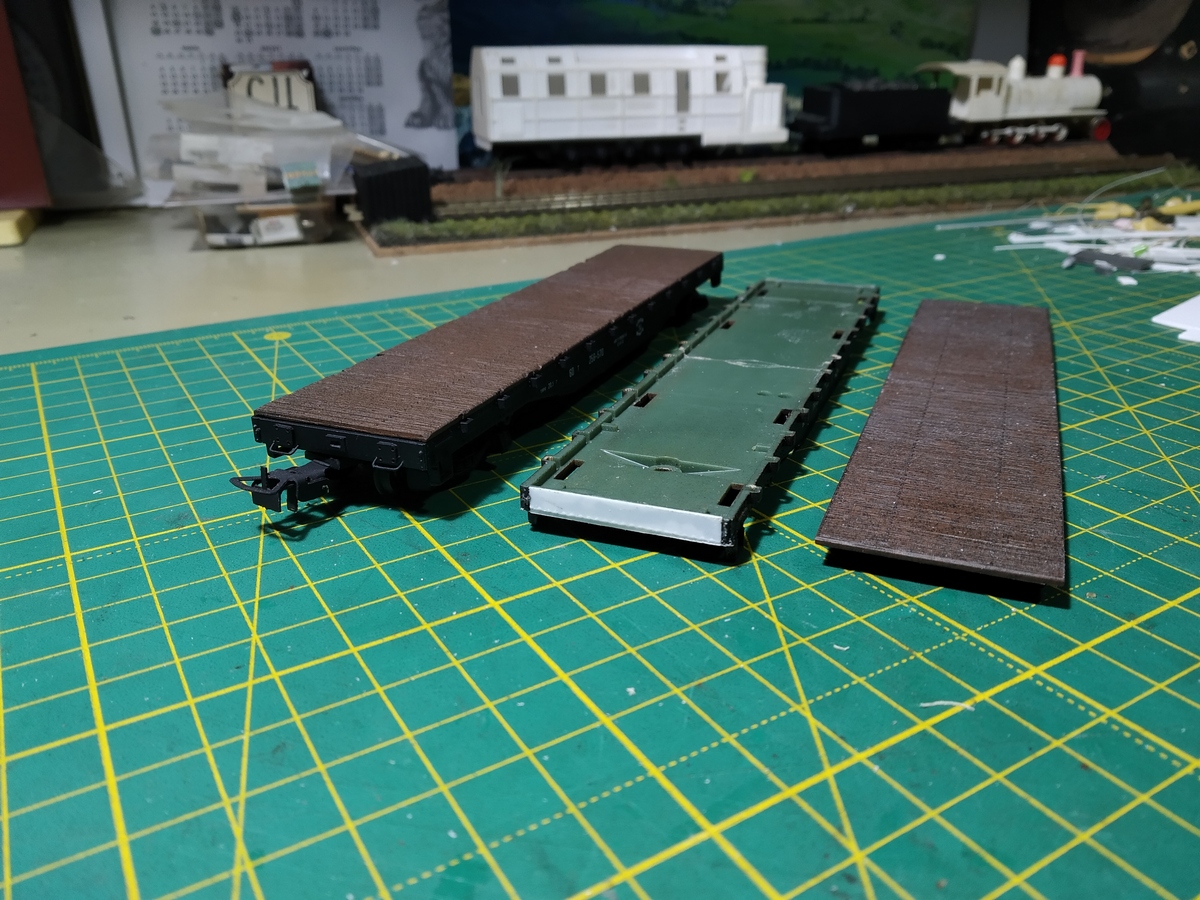

Пришёл к выводу, что после банальной перекраски платформа не стала отечественным ПС... :cry:
Подвернулся случай сделать ещё одну попытку.
12 апреля прибыло вот такое имущество.
Кран ожидает решения участи. Речь о платформе.

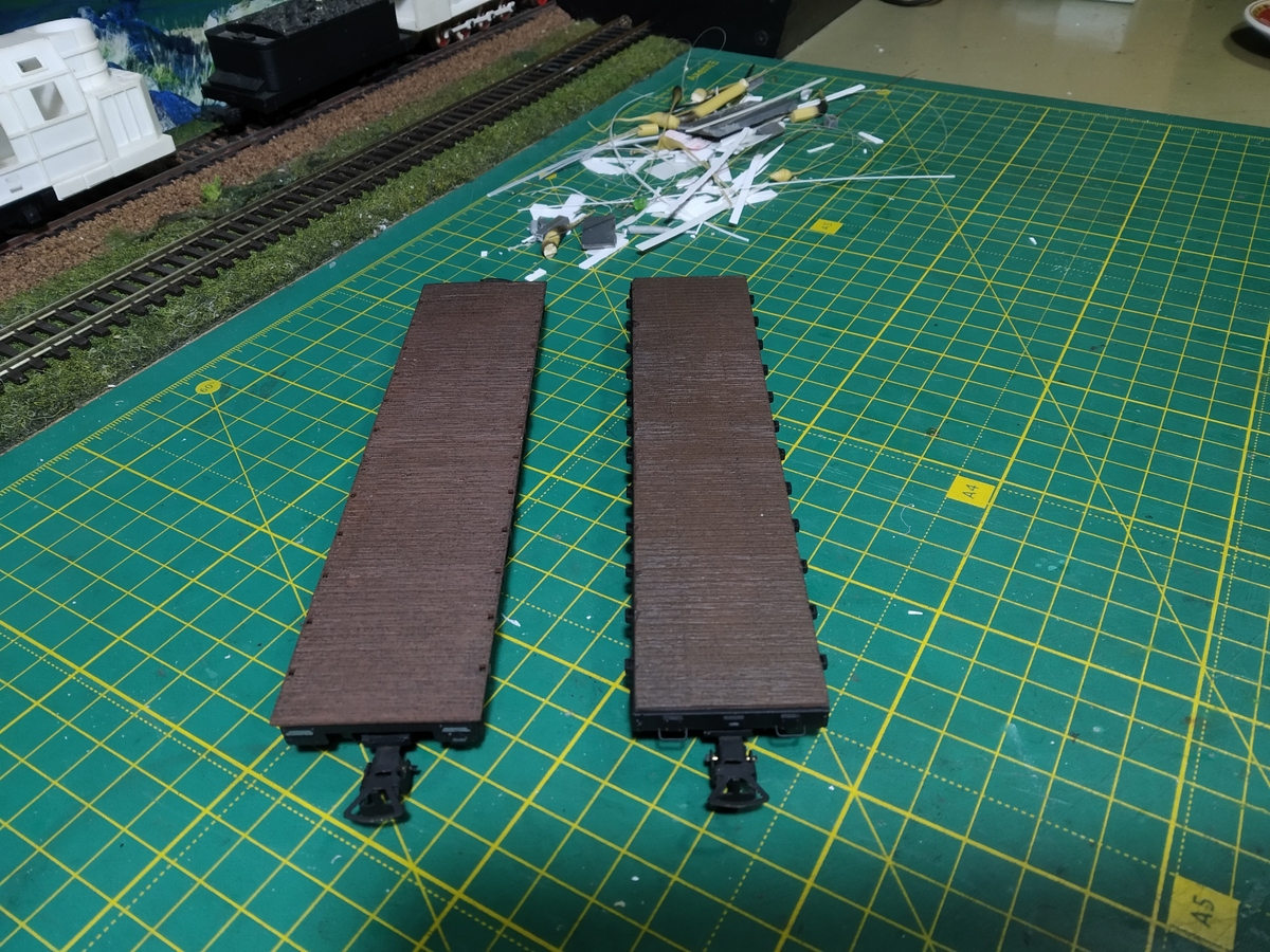

На этот раз перед стартом хоть немного поработал над материалами по прототипу. Дружище Stinky очень вовремя вмешался и вставил конкретное и очень дельное замечание: - Отсутствие вменяемого буферного бруса :!:
А сам я высмотрел на фотографиях прототипов, что деревянный настил на американо-канадских платформах, поступавших в СССР, не перекрывает сверху кронштейны боковых стоек.
Теперь уже не перекраска. Можно сказать, что лёгкая конверсия... :roll:
Для начала платформу укоротил, как уже показывал ранее.
Настил обрезал, сняв по продольным сторонам по 1,5 мм. Сделал буферный брус.
Далее всё по накатанной стезе - краска, декали, матовый лак. Ну и сцепки заменил.
Если сравнивать с предыдущей платформой, то разницу считаю принципиальной.

ЮрСаныч, прошу прощения, если что... Для лучшего понимания проделанной работы сделал с фото маленькую операцию.

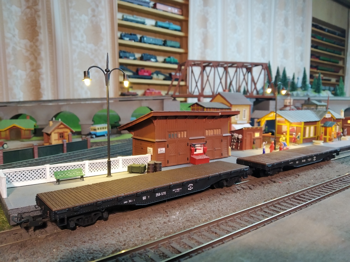

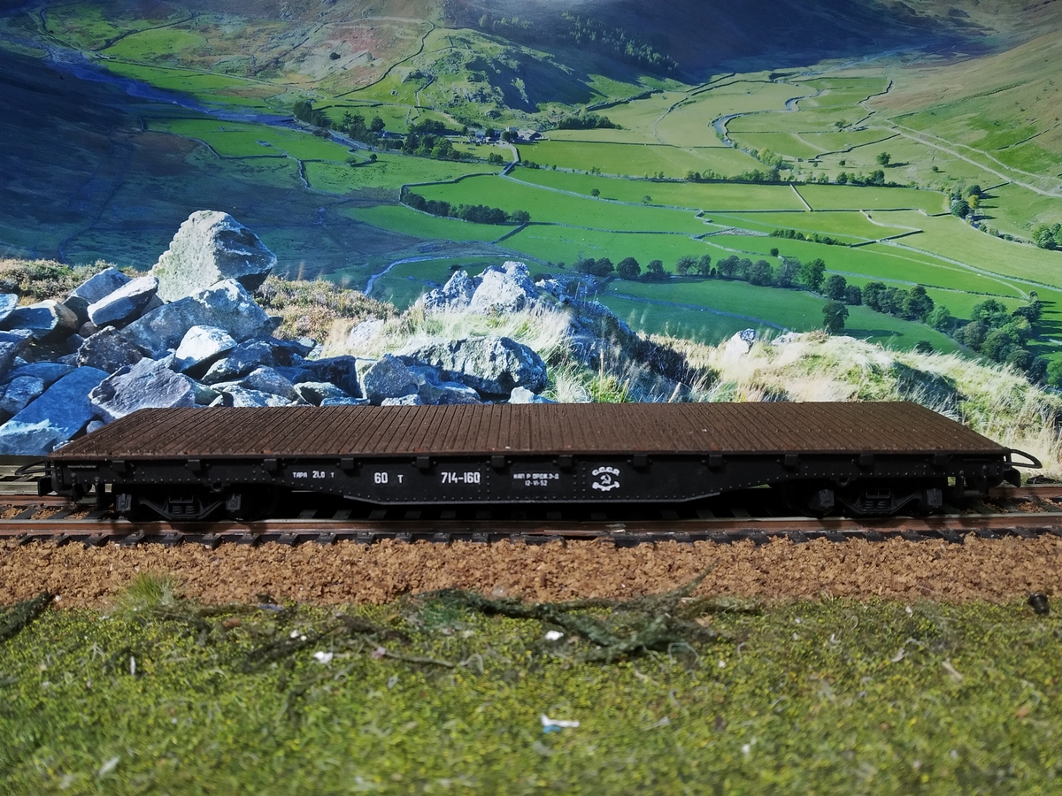

Платформы американской постройки
13 квітня 2022, 08:05
Это суждение требовало логического финала.
Переделал первую платформу.
Общий вид.
13 квітня 2022, 14:58
Сообразить воинский эшелон.
Желаю ВСЕМ, чтобы воинские эшелоны в нашей жизни остались только в моделях :!:
