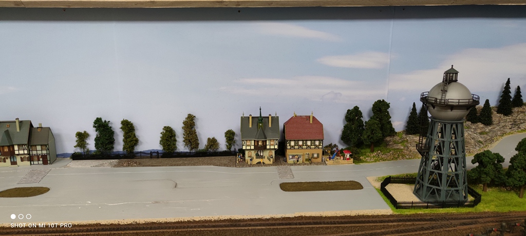

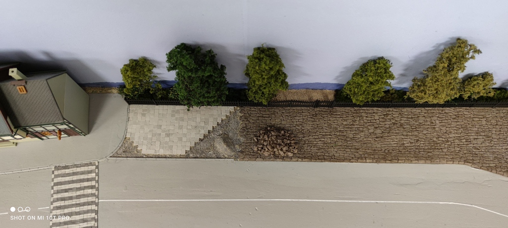

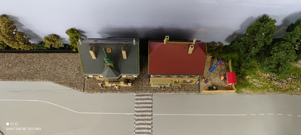

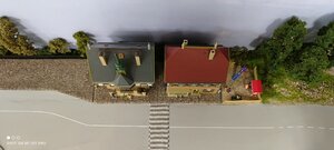

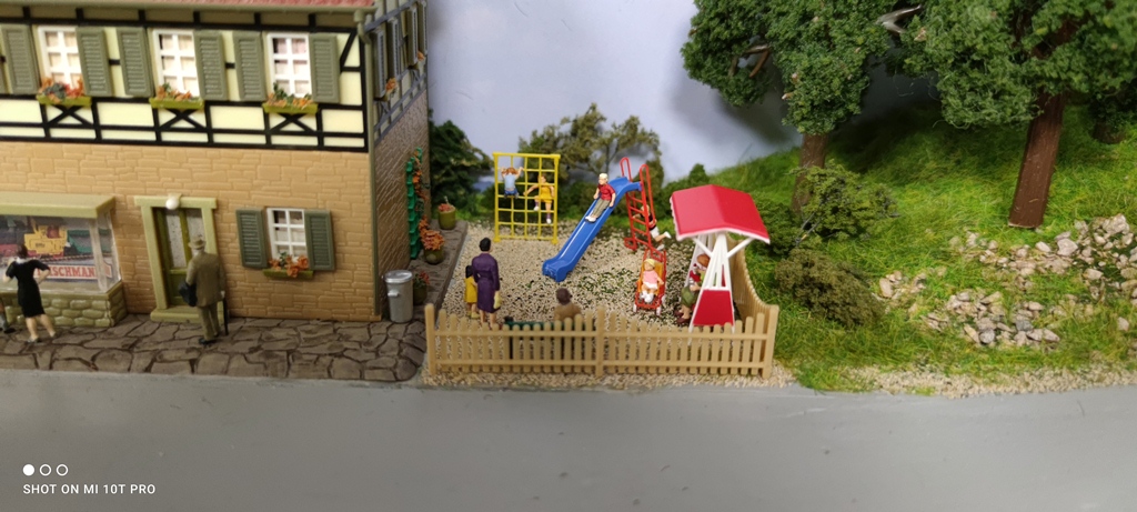

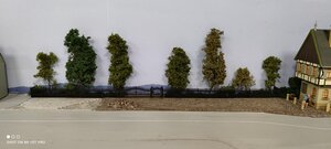

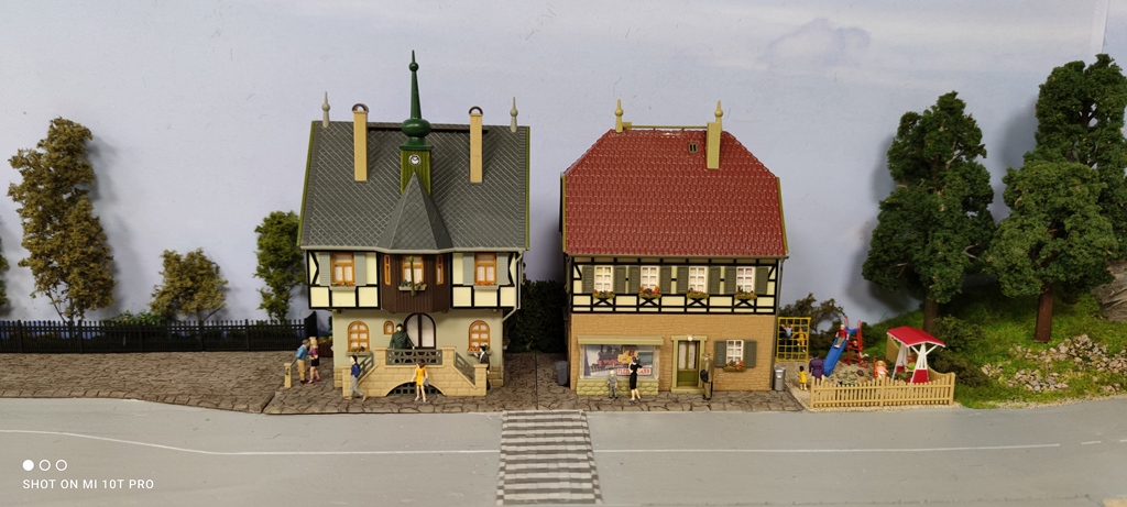

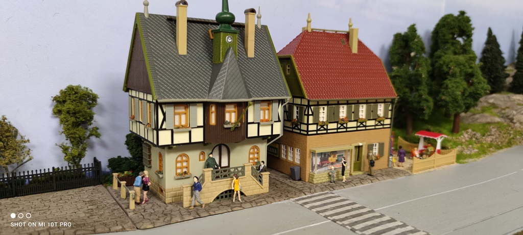

Всем добрый вечер!
Давно не писал, но времени зря не терял. Правда, занимался не столько макетом, сколько рабочим местом (делаю рабочий стол с вытяжкой для покраски моделей) и переделкой выставки (закончу подвод освещения и выложу фото).

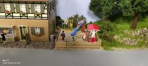

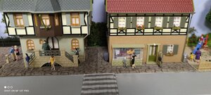

Но и на макете кое-что сделано в Старом городе:

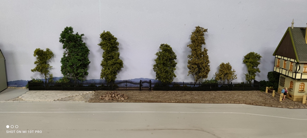

1. На площади за вокзалом уложил плитку и каменную мостовую. Будет изображен процесс замены камня на тротуарную плитку (это не только в Киеве и Москве делается!:)). Долго искал каменную кладку, подходящую по фактуре к мостовой домиков VERO. Самую похожую нашел у Faller. После покраски и тонировки фильтрами стало почти похоже. Теперь подбираю фигурки рабочих и прочий антураж.
2. За площадью установил забор, за которым как бы городской парк.

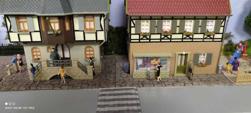

3. Домики тщательно вымыл (натурально вымыл - кисточкой и водой) от многолетней пыли.
4. Справа от домиков сделал детскую площадку. Именно там, потому что в правом домике магазин игрушек. Даже не просто игрушек, а железных дорог. Кстати на витрине реклама Фляйшмана. И это полвека тому назад! Тогда кроме Пико в Н0 мы ничего и не знали...
5. Ну и установил фигурки прохожих и посадил растительность.
На фотографиях я вокзал убрал, чтобы было удобнее снимать.
P.S. Полностью согласен, что стыдиться выкладывать свои работы нечего. Наоборот, это отличный способ быстрее научиться. Коллеги подскажут как сделать лучше. Я к этому макету шел не один десяток лет (правда, с большими перерывами). Да и на макете хронологически первые участки ОЧЕНЬ отличаются от последних...

В ожидании и предвкушении дальнейшего строительства
Натхнення Вам

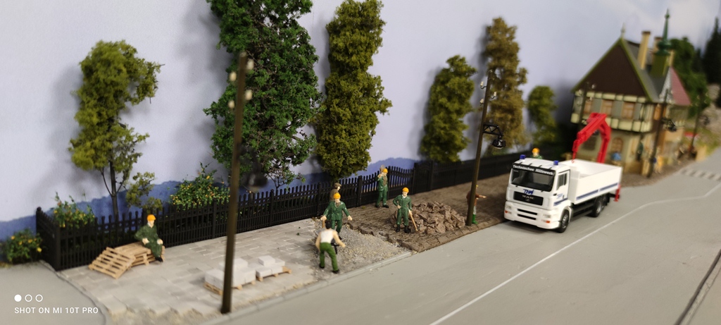

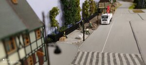

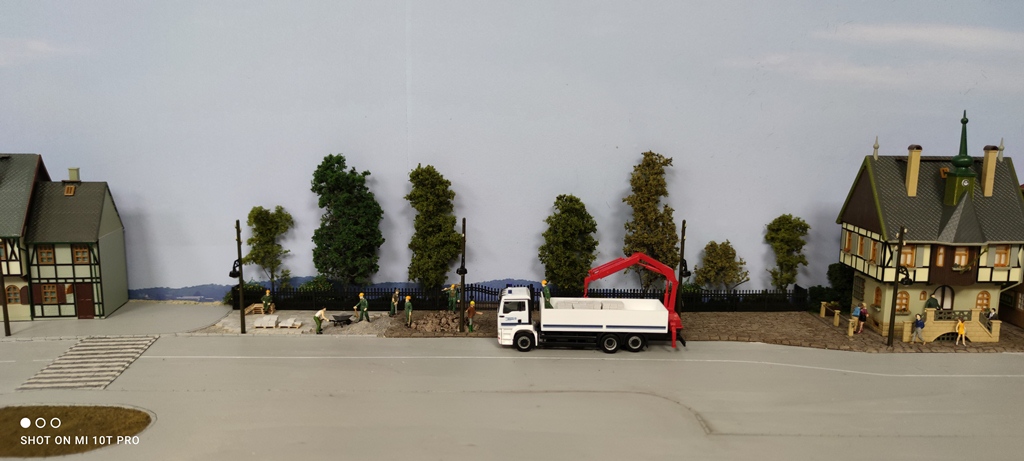

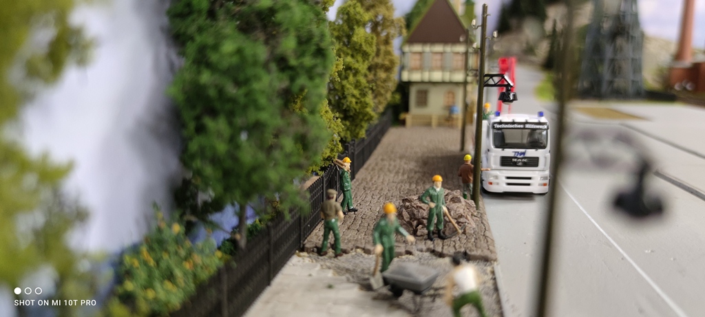

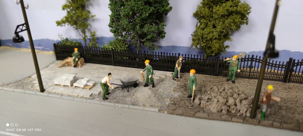

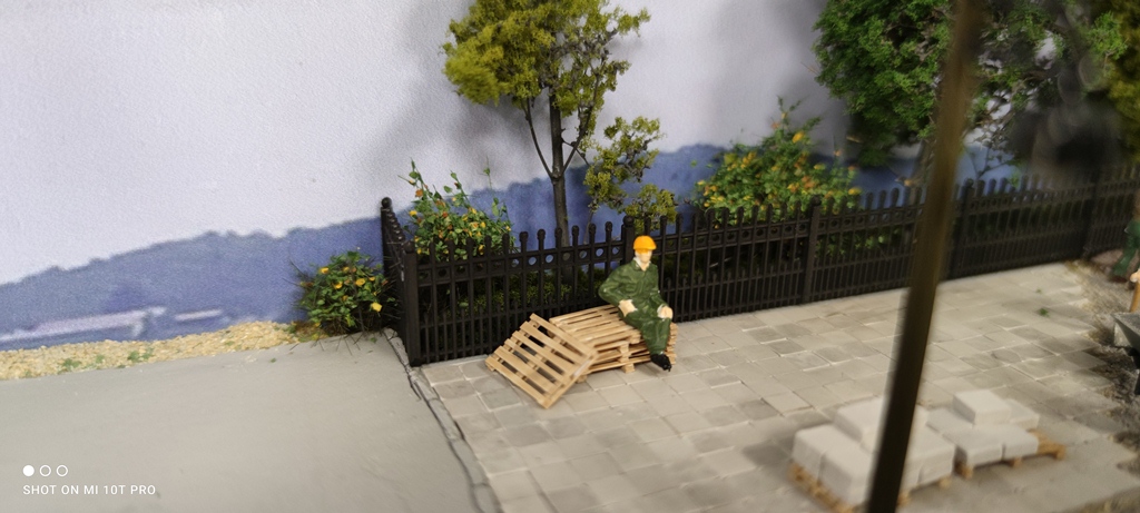

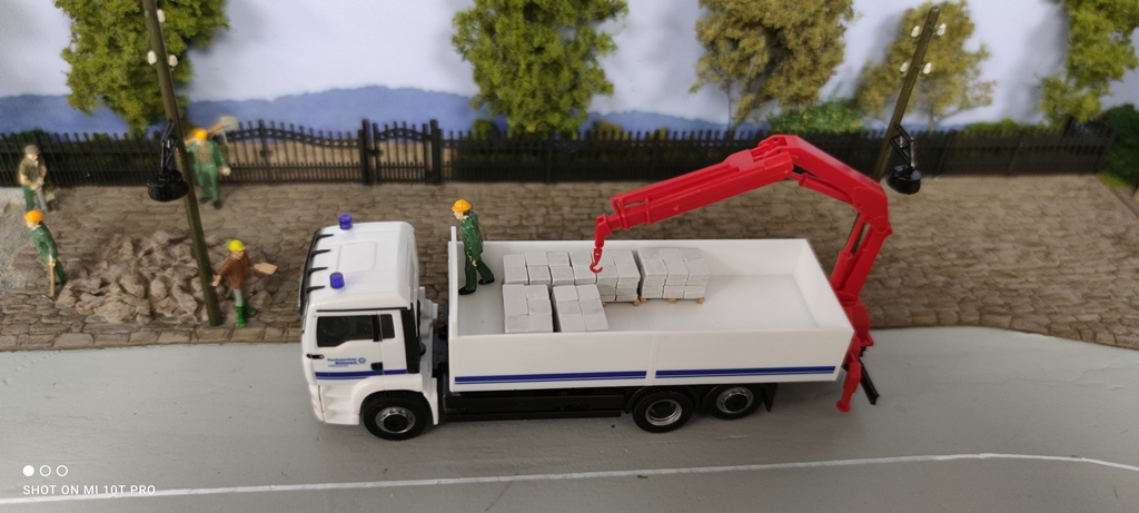

Всем добрый вечер!

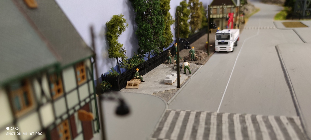

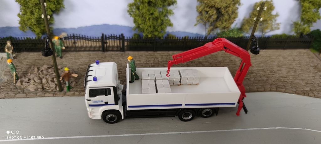

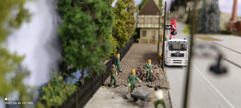

Довел наконец-то до толку участок укладки плитки. Очень кстати обнаружился в закромах грузовик с манипулятором. Сначала хотел его слегка "загадить", но пока рука не поднимается.
Но, наверное, со временем созрею...
Почему-то у Прайзера фигурки, подходящие на данную сценку, раскрашены в разные цвета. Пришлось красить белые для соблюдения единой формы. Поддоны для плитки склеил из полосок полистирола толщиной 0,3 и 0,8 мм.
Никак пока не придумаю, что разместить на правой стороне площади. Склоняюсь к маленькому летнему кафе со столиками под зонтиками, но места там все-таки маловато. Приехал на днях недостающий пакетик балласта, так что перехожу на строительство путей.

Re: Макет на чердаке
Классная "постановка" сюжетаI_L писав:... участок укладки плитки...
А этот комплект человечков-строителей, это набор специальный? или вы их сами подобрали из других разных сетов?
Ещё б сигнальные жилеты на них надеть — всё-таки у дороги работают.I_L писав: Почему-то у Прайзера фигурки, подходящие на данную сценку, раскрашены в разные цвета. Пришлось красить белые для соблюдения единой формы.
И всяких предупредительных дорожных знаков и конусов поставить, особенно перед грузовиком, и с другой стороны дороги тоже, ведь для объезда грузовика трафик должен выйти на полосу встречного движения.
В общем, "добавить специй по вкусу".
Фигурки выбирал из Прайзеровских наборов некрашеных человечков. Конкретно эти, насколько помню, из набора 16326 "Разные профессии".
По поводу сигнальных жилетов думал, но на этих фигурках надеты именно куртки, а не жилеты. Все-таки у Прайзера очень хорошая детализация. Просто краской выделить жилеты было бы не совсем хорошо. А вот конусы поставить хочу, но их сначала нужно сделать.
Дорожные знаки буду ставить сразу по всему городу. Сейчас определяюсь, где что ставить для соблюдения ПДД.
Имелось в виду — временные знаки, обозначающие место работ и изменение схемы движения:I_L писав: Дорожные знаки буду ставить сразу по всему городу.
и т. д.
Кстати, изображение знаков в векторе можно взять по ссылкам (открыть оригинал изображения, а не растровую превьюшку) и распечатать в нужном масштабе на принтере.
Так ведь в данном случае временные знаки не нужны. Работы ведутся на тротуаре, а машина просто привезла плитку. Разгрузится и уедет.

Сюжет отлично проработан!
И никакие дорожные знаки там не нужны.

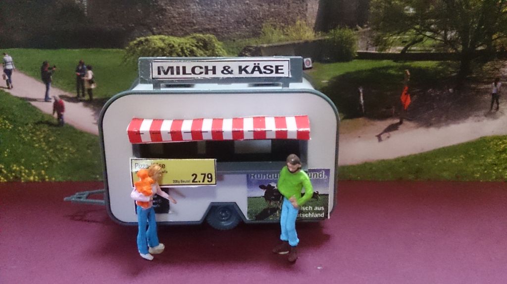

?.. Или просто поставить лавку с парой фигурок.I_L писав:Никак пока не придумаю, что разместить на правой стороне площади.

Вот что-то подобное я и хочу там поставить + столики с отдыхающимиyoudmit писав: ?..

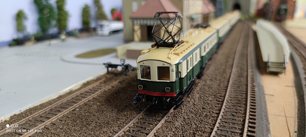

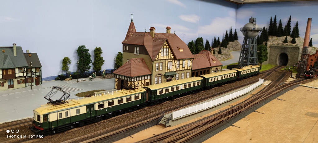

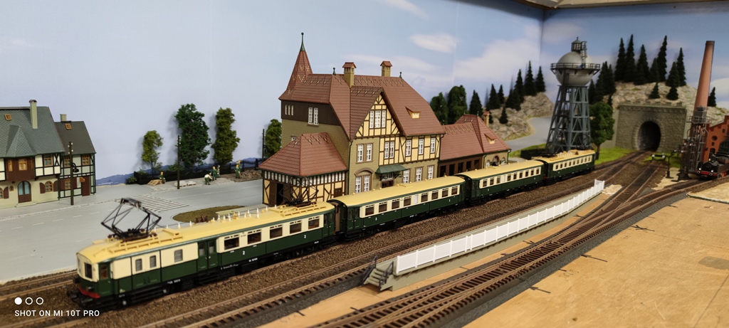

Всем добрый день!

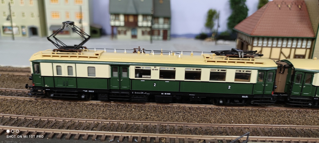

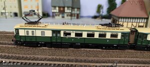

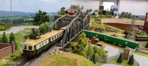

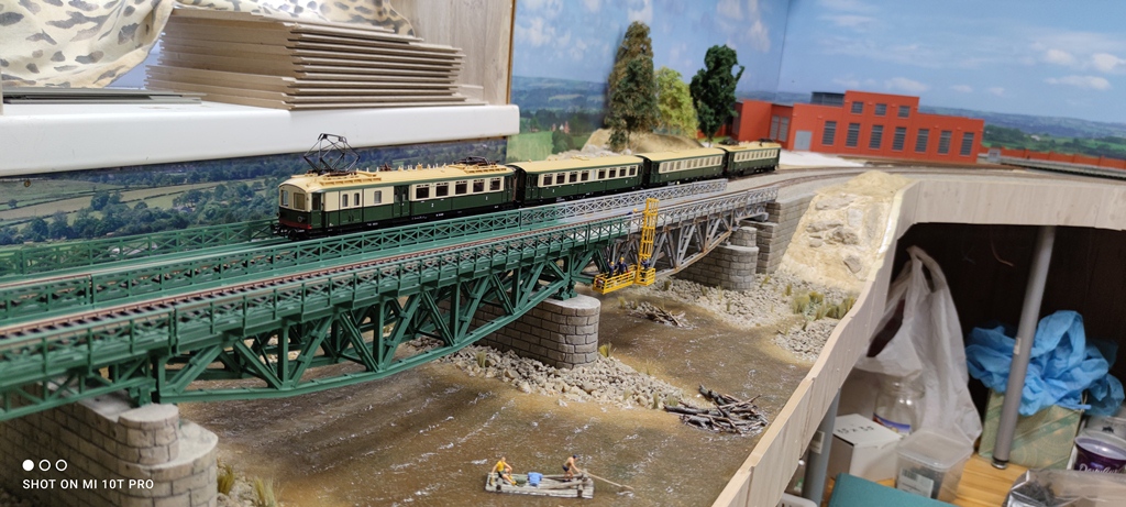

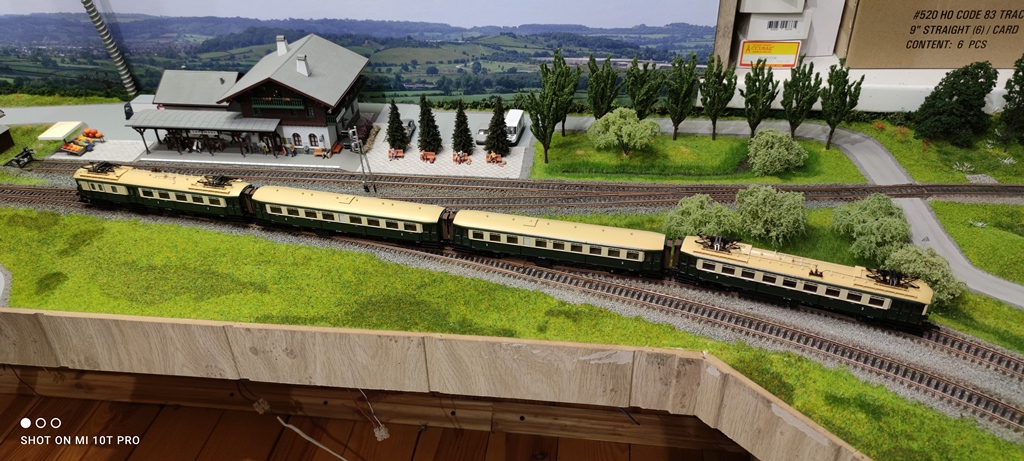

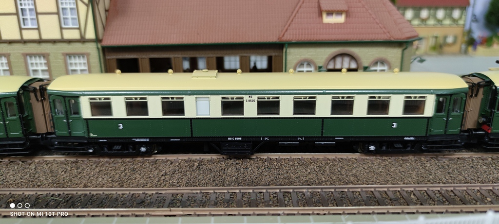

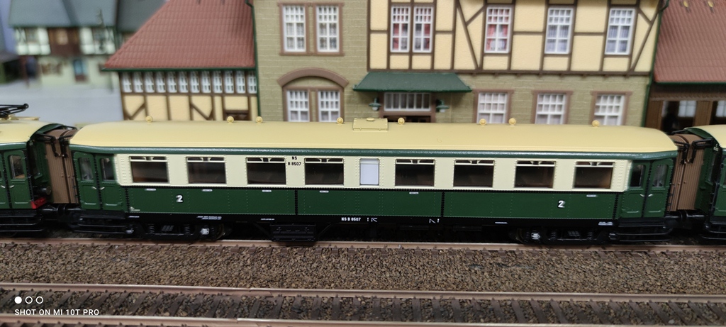

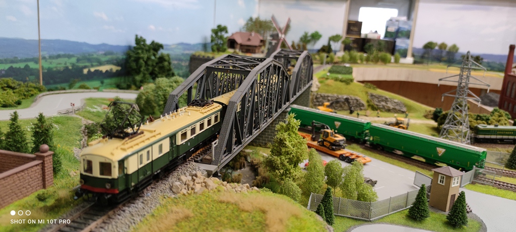

Наконец-то приехал подарок от супруги на мой день рождения - четырехвагонный голландский электропоезд „Blokkendoos“. Это юбилейная модель к 60-летию ROCO. Могу сказать только одно - ВЕЩЬ!

Да,интересный поездец.Обладал конструктивно подобным двухвагонным.Только позитивные впечатления.

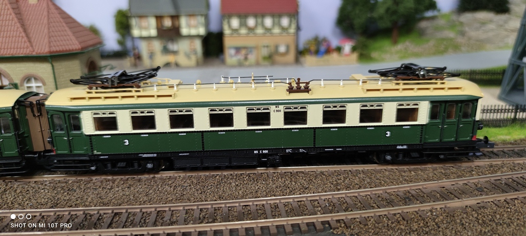

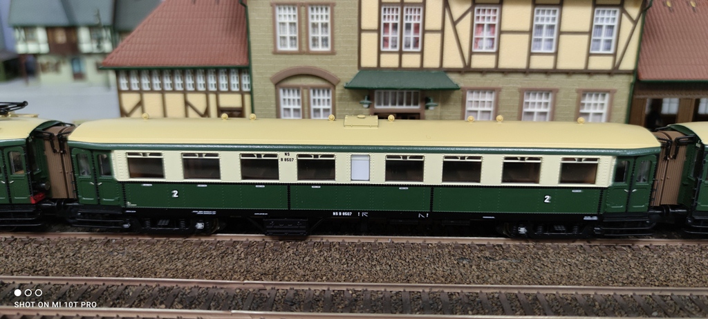

Модель действительно классная, но при покатушках выявился небольшой дефект - в последнем вагоне (с пантографами и токосъемом с колесных пар, но без мотора) немного затирает какая-то из колесных пар. Пока так и не понял какая. А, может быть, и все
. Самое непонятное, что затирание идет не постоянно, а периодически. При свободном качении вагон сантиметров 20-30 едет нормально, потом притормаживается аж со небольшим скрежетом, потом опять нормально.
Никогда с таким не сталкивался. Что бы это могло быть? Как лечить?

Еще можно глянуть накладные детали. На одном "роковском" хоппре пришлось отказаться от установки тормозных колодок. Без напильника работают по прямому назначению - блокируют колесаАлександр писав:Закусывает токосъем на колпарах?

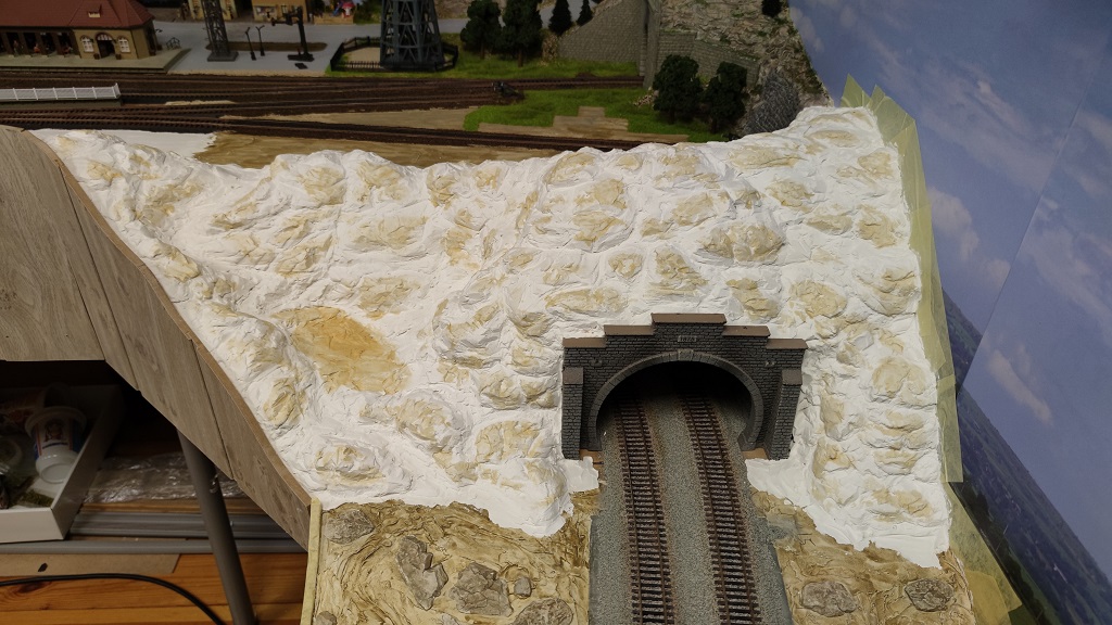

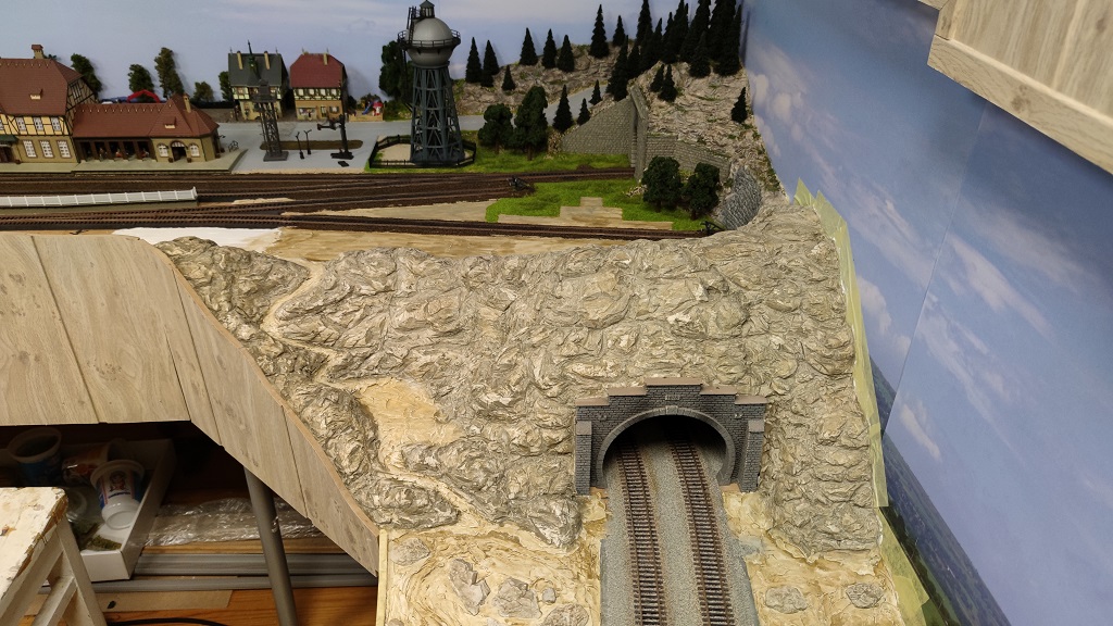

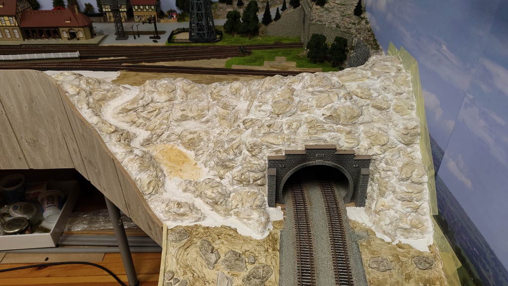

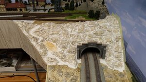

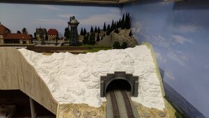

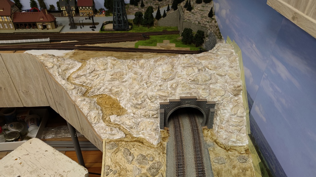

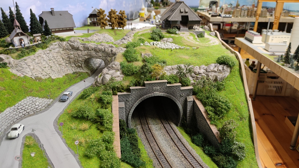

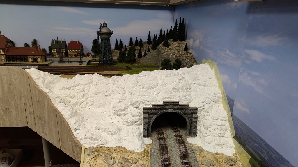

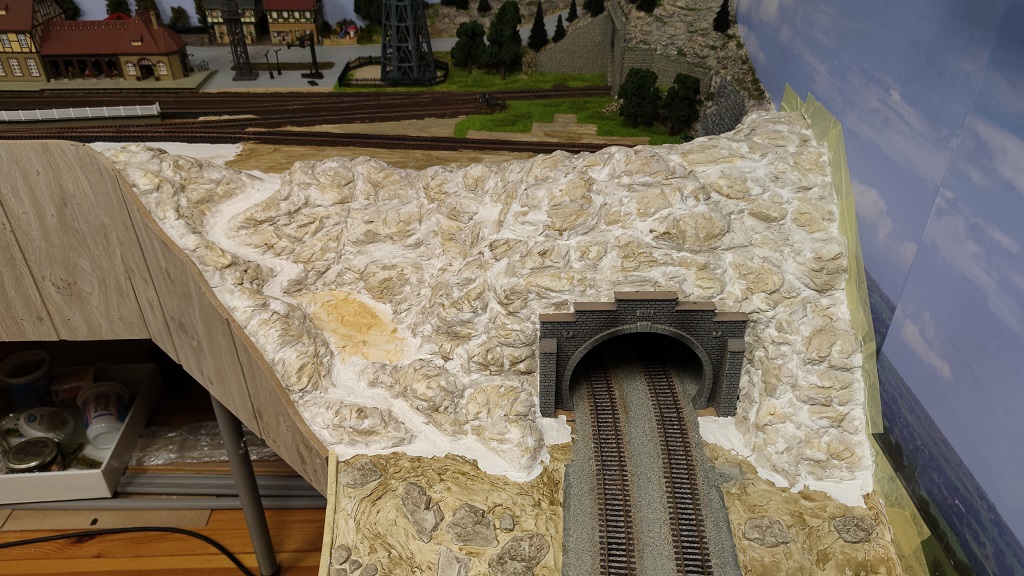

Всем добрый день!

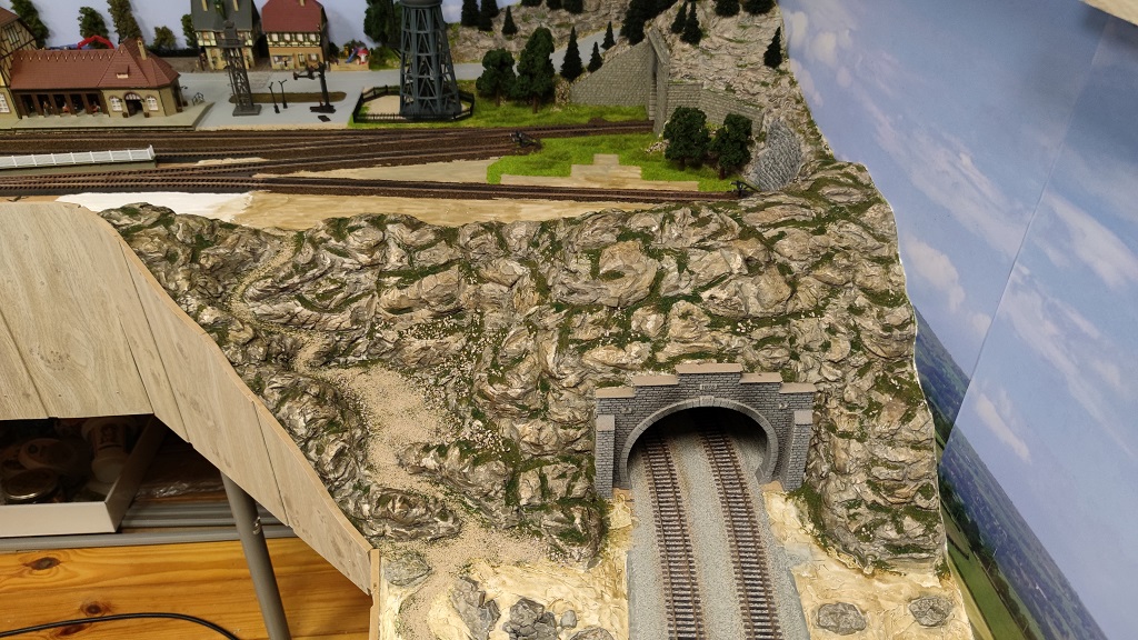

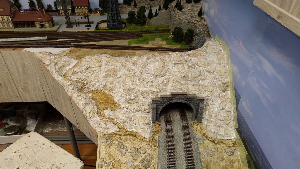

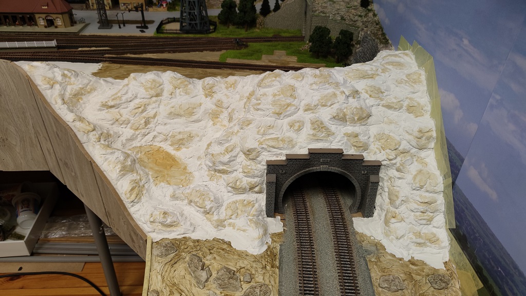

Показываю результаты очередного этапа своей скульптурно-художественной деятельности

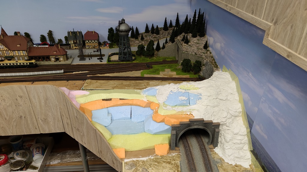

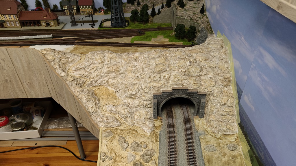

Скалы между рекой и старым городом.
На фотографиях показан процесс постройки и покраски скал. Основание скал - ЭППС. Материал - гипсовая шпатлевка. Краски - Earth Colors Liquid Pigment от Woodland Scenics Co.
Присыпки - Woodland Scenics Co и Noch.
В дальнейшем планируется озеленение скал деревьями и кустами. Поэтому так много травы и грунта.
Тропинка на склоне - проход от города на речной пляж.
Результат впечатляет!
Технология конечно трудоёмкая и требующая основательных навыков, что уже неоднократно была продемонстрировано на этом макете и компетентность автора не подлежит сомнению.
У себя тоже практиковал предварительное основание из ЭППС, но сверху задувал монтажной пеной и по ходу полимеризации формировал рельеф. Только не всякая пена годится для подобных работ.

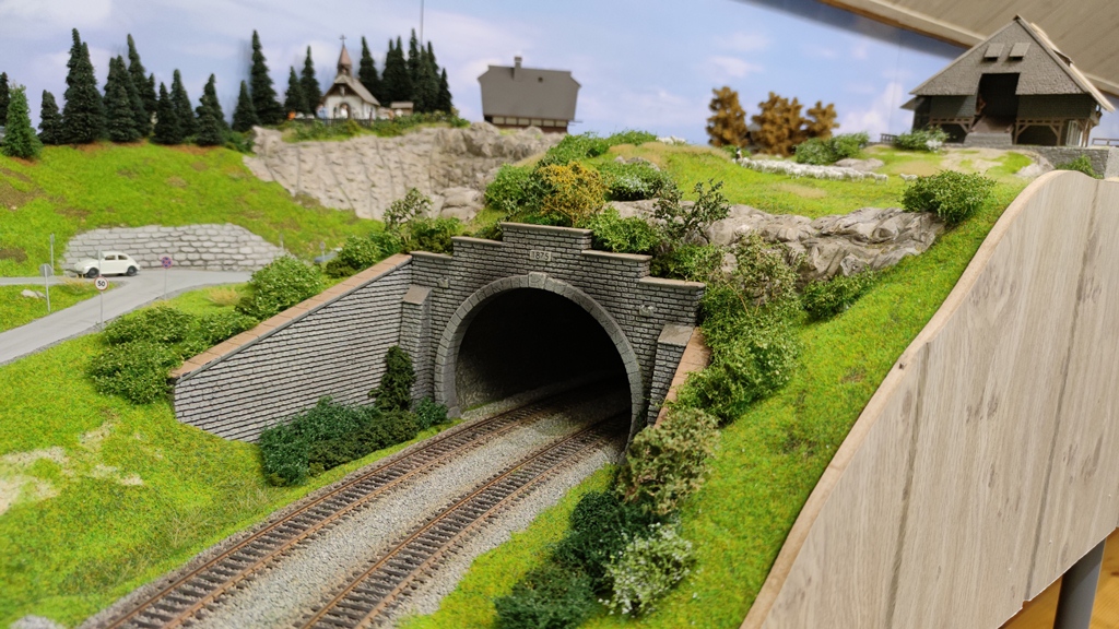

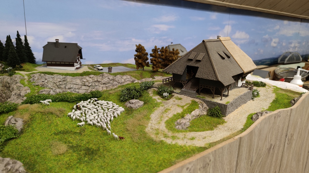

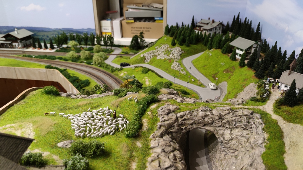

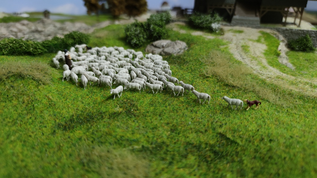

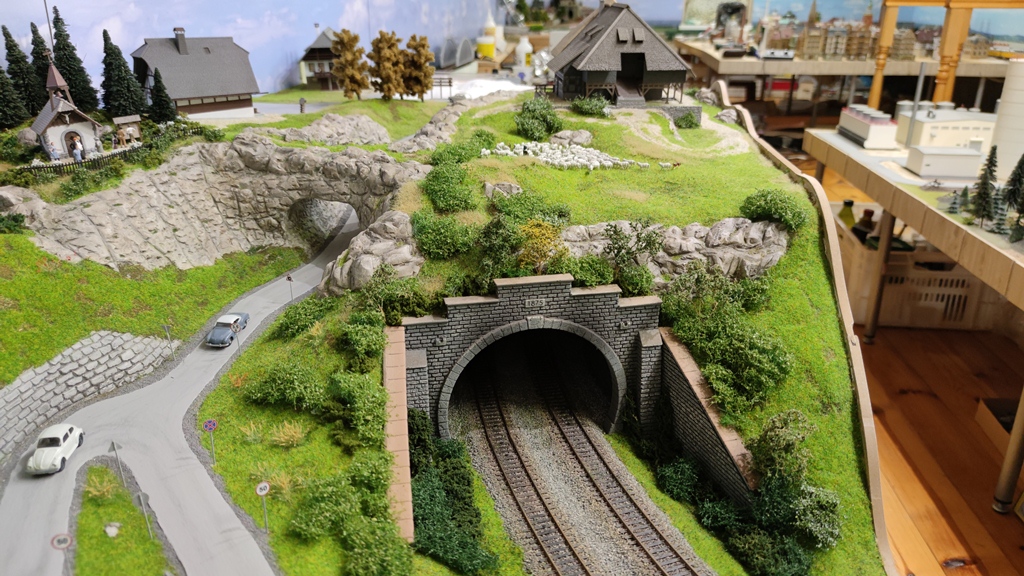

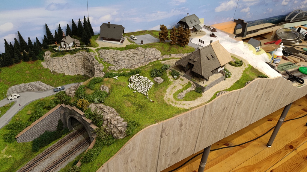

Всем добрый вечер!

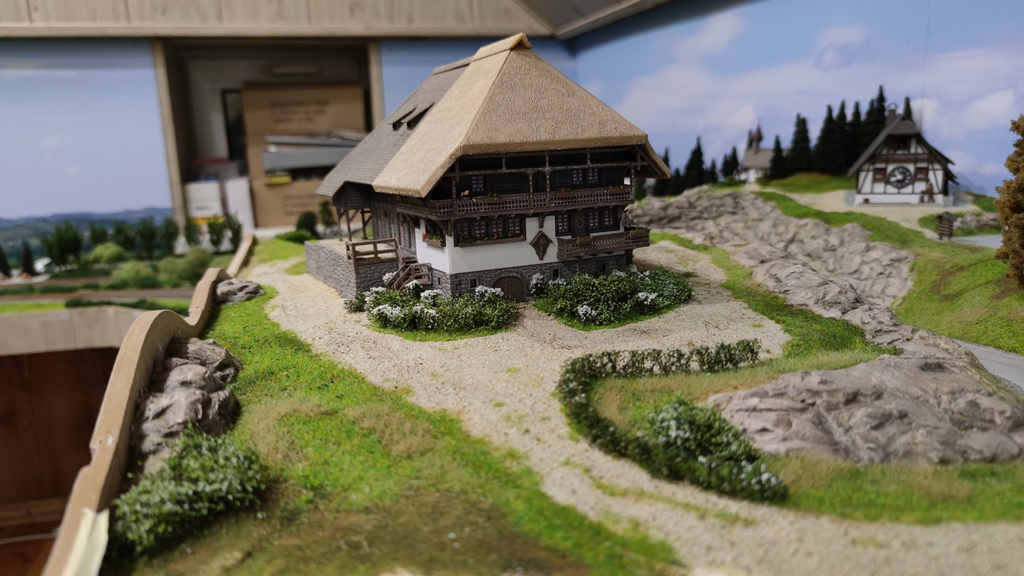

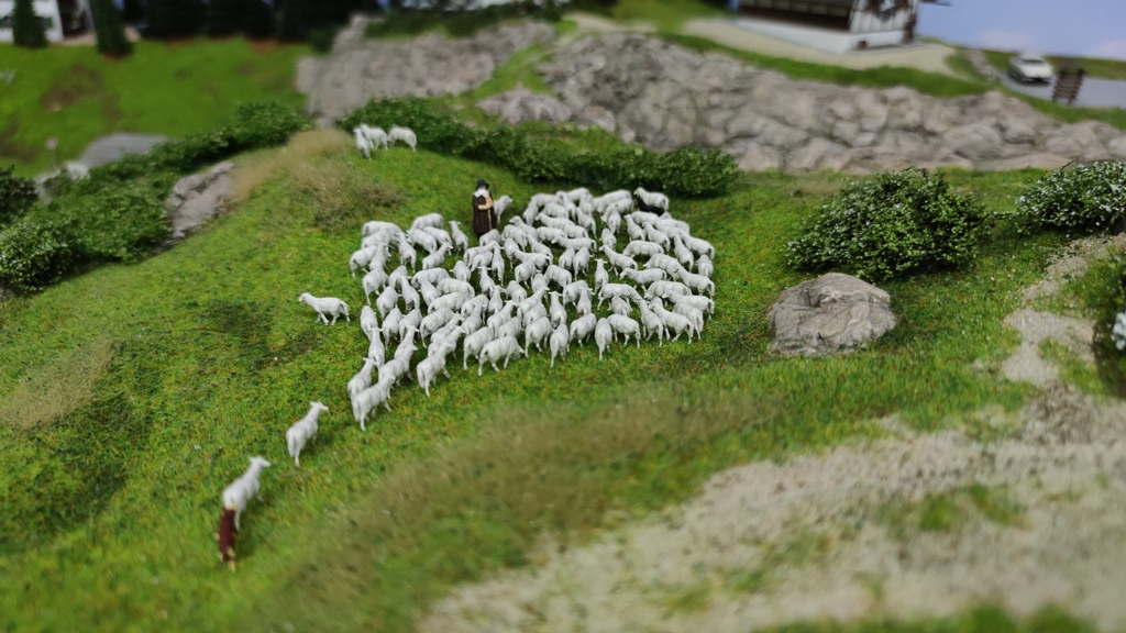

Давно не писал - все-таки летом и осенью полно всяких других забот помимо хобби...
Но на месте не стоял, понемногу делал всякое разное. Вот к дому в Альпах забрела отара овец и выросли кусты. Кусты выросли и возле портала туннеля. Деревья пока растут...
