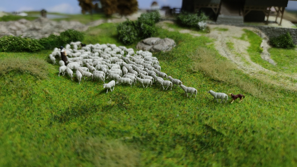

Всем добрый вечер!
Давно не писал - все-таки летом и осенью полно всяких других забот помимо хобби...
Но на месте не стоял, понемногу делал всякое разное. Вот к дому в Альпах забрела отара овец и выросли кусты. Кусты выросли и возле портала туннеля. Деревья пока растут... :D
