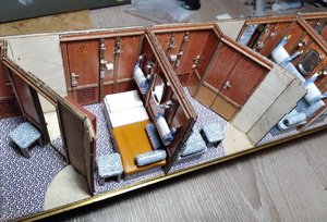

Re: Спальный вагон №3533 Orient Express 1929.
Повідомлення Njkz72 »
ЮрСаныч, спасибо за отзыв.
youdmit писав:Анатолий, а признайтесь честно - ведь наверняка перед этим создание хотело залезть на руки или стол. Намекало, что не мешало бы уделить минуту внимания.
Да, каюсь, так и было. Да кто ж на них сердится то будет за содеянное. Не велика потеря к тому же. Сделаю новую.

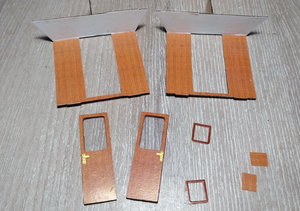

Крыша будет съёмной. Двери неподвижные, будут приклеены часть в открытом, часть в закрытом положении. Петли даны травлением в цельном виде.

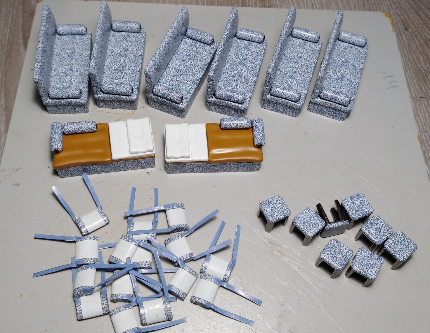

Мебель имеет пластиковую основу, которая обклеивается бумагой. Вечером покажу заготовки.

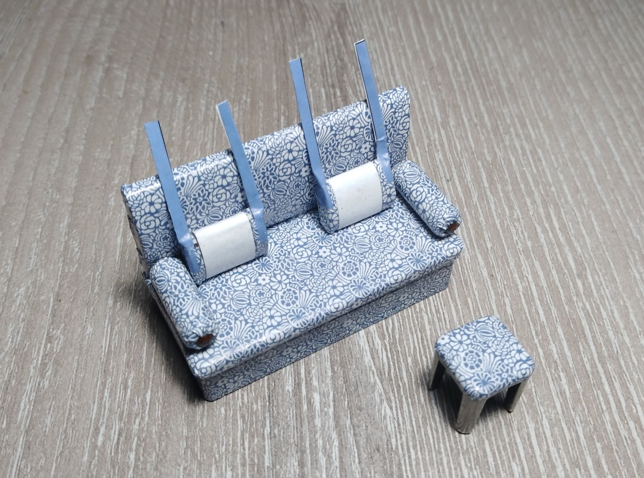

Eisenbahn_H0 писав:... а зеркала - полированный метал, пленка или стекло?
Крючочки-светильники-ручки - металл или металлизированный пластик? Как крепятся к стенам?

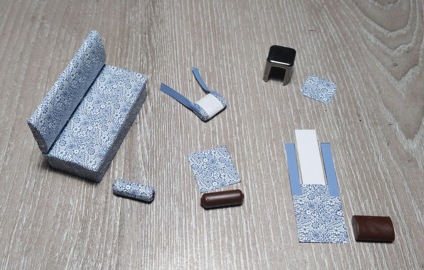

Зеркала - металл с наклеенным оракалом. "Крючочки-светильники-ручки" - металл. Клеил супером. Держится, т.к. приклеены к шпону, а не к бумаге.

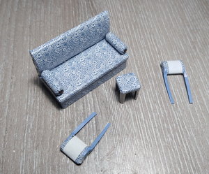

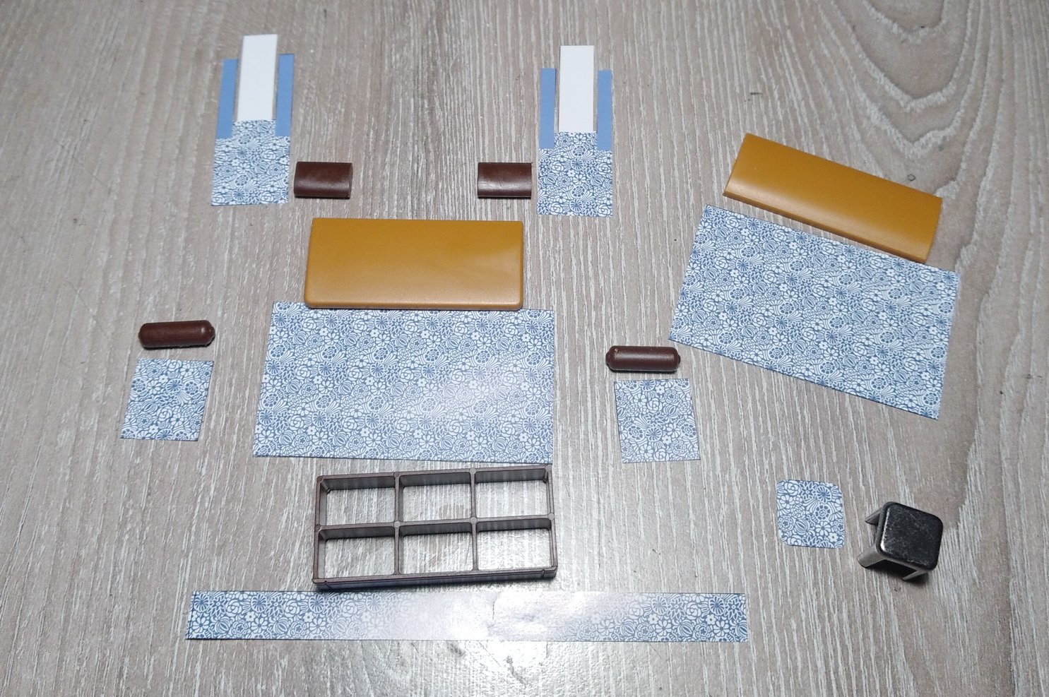

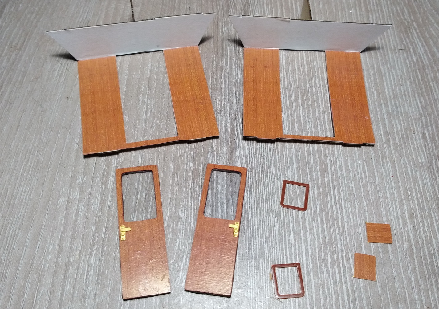

Как и обещал, процесс изготовления мебели. Заготовки. Диван, подголовники, спинка, валики - полистирол. Табурет почему-то металл.
Теперь клеим потихоньку. Бумага от клея немного размокает и можно обтянуть углы.
Готово

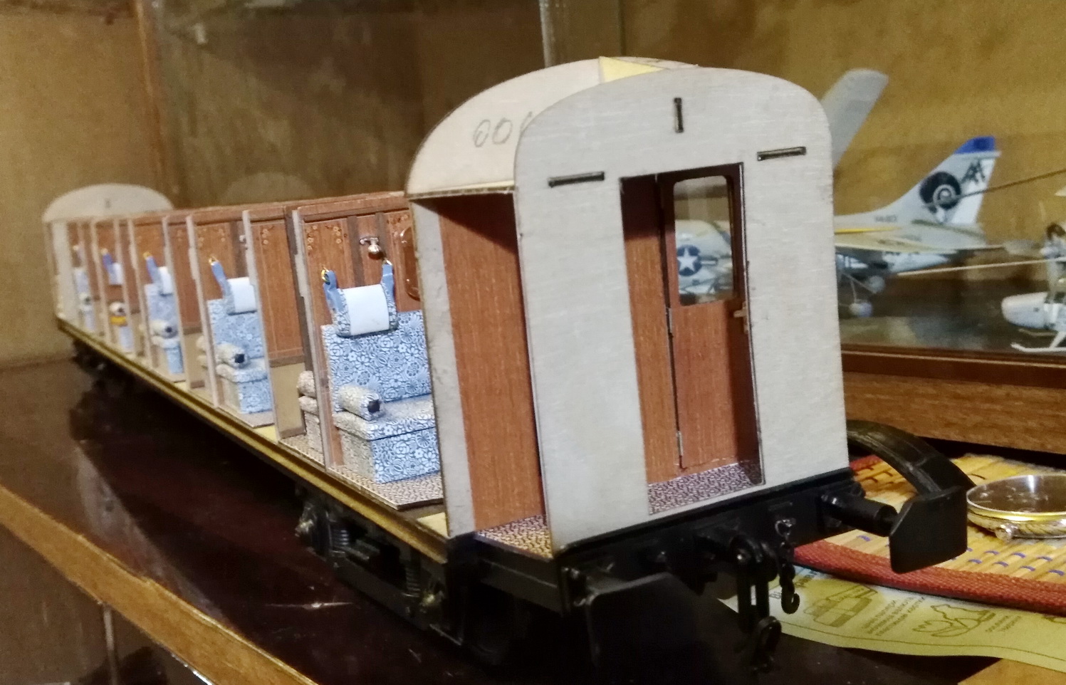

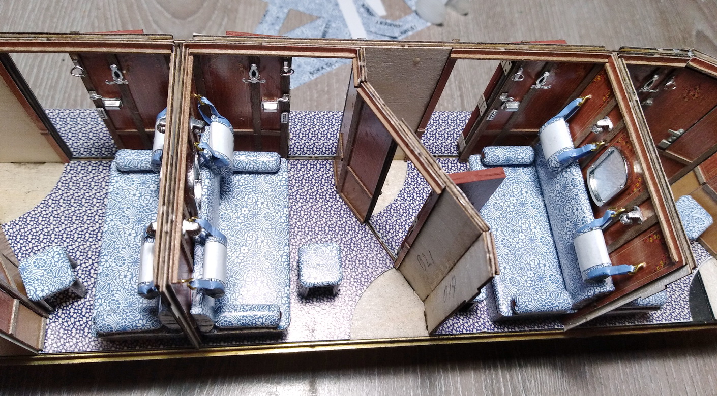

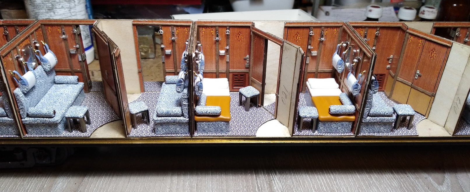

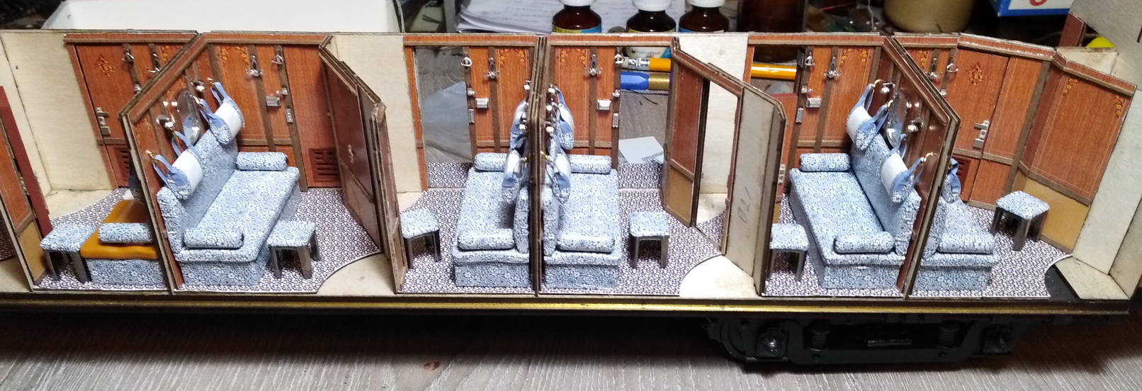

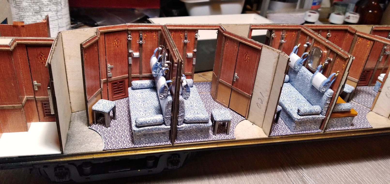

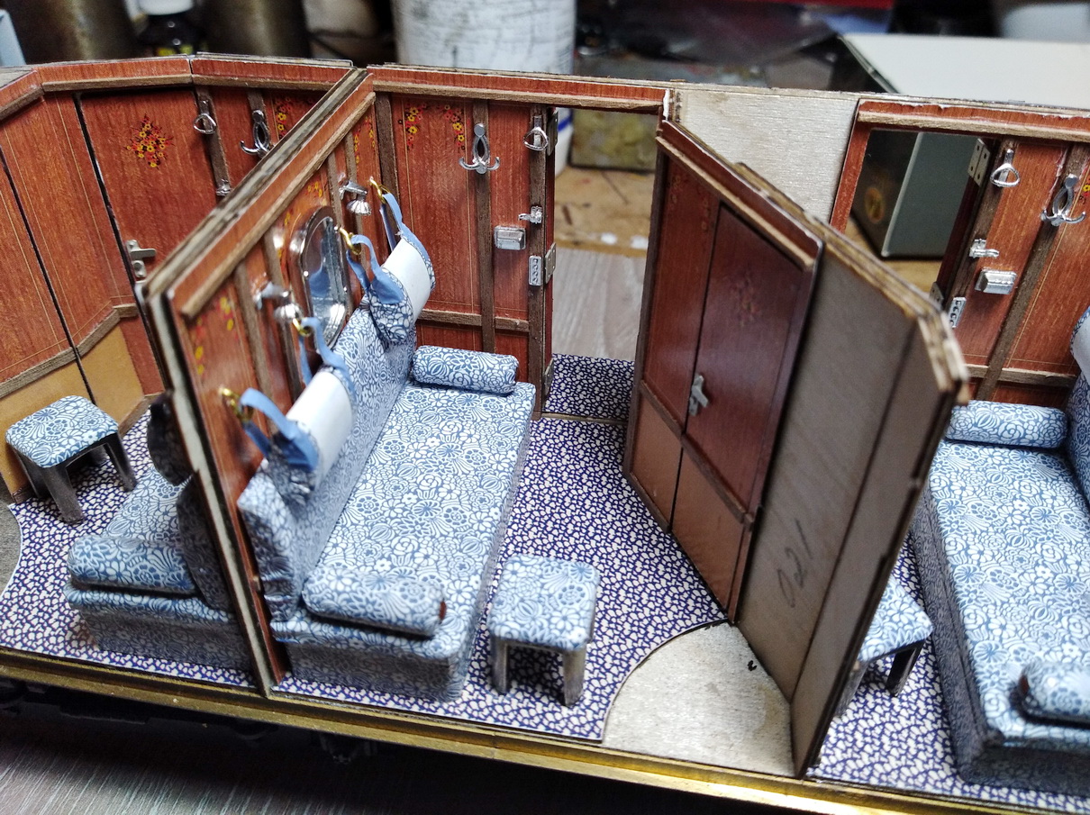

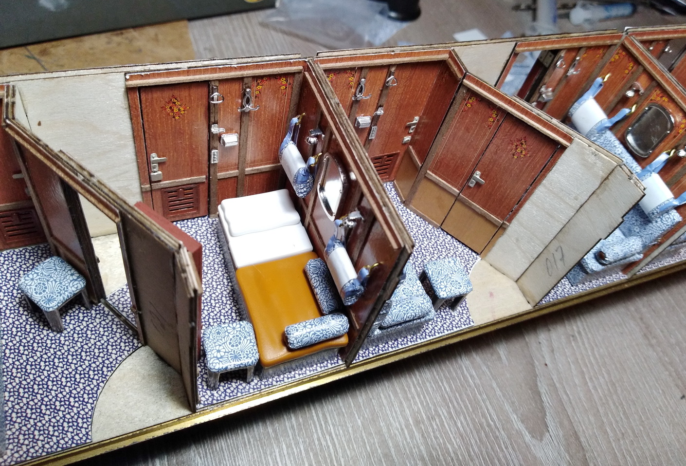

Закончил всю мебель
и приклеил на свои места. Поставил все двери.
Вот так сейчас выглядят купе.
На очереди теперь наружная стана с батареями отопления и столиками и умывальники.

Njkz72 писав:Закончил всю мебель
Т.е. рутина практически закончилась?

Eisenbahn_H0 писав:Т.е. рутина практически закончилась?

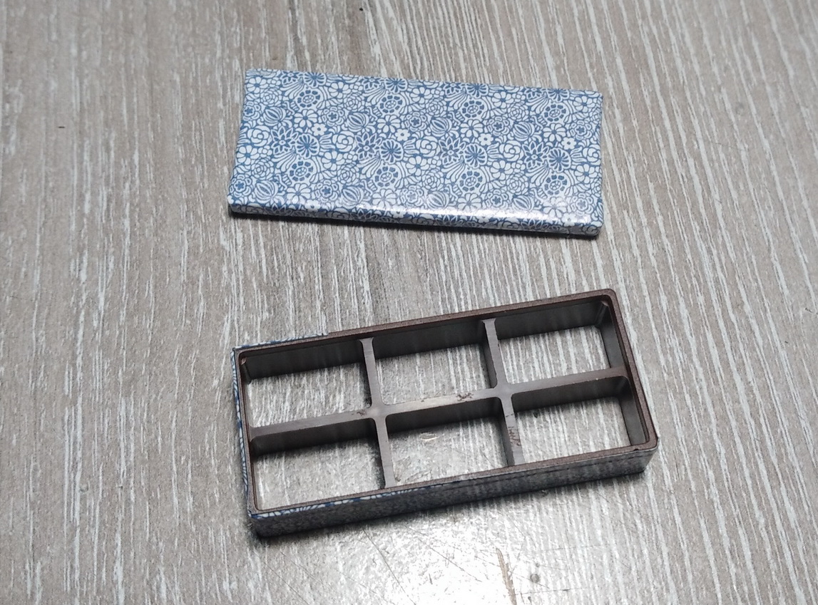

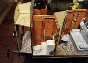

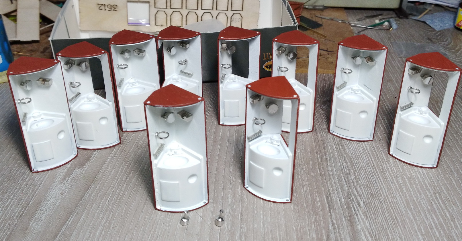

Да нет, ещё предстоит. Надеюсь, не настолько однообразная. А вообще,10 купе влечёт за собой 10 или 20 однообразных деталей, которые в одном экземпляре вроде и несложные.

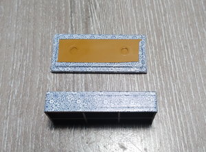

Результат сегодняшней работы. Покрасил торцы умывальников и наклеил мыльно-рыльные принадлежности на стены. Бутылочки надо покрасить и вклеить в круглый держатель. Ну и сохнут после покраски бойлер и радиаторы.
Кстати, детали отлиты не из Вуда или Розе. Впечатление, что они из никелевого сплава. Сверлятся довольно трудно. Просверлил 20 отверстий и посадил 2 сверла Ф0,8.

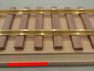

Вот так выглядит "родное" основание под вагон ("собран" на скорую руку для общего представления):
Подставка и крышка видятся аналогичными роковскому смартрейлу.
Что-то типа такого:
Подставка - массив бука с выборкой 5 мм под "родное" основание (отмечено красным на первом фото).
Крышка - задняя стенка зеркальная, все остальное акрил 5 мм в буковом каркасе.
Анатолий говорит, что латунные рельсы можно посеребрить(почернить).
Теперь вопрос с балластом. На хозяйстве есть мешочек такого Ноховского (09216):
По виду(зернистости) должен подойти под 32-й масштаб. Или искать какой-то другой?

А что тут критиковать?От сборки и вообще всего конструктора неутомимый оргазм.
Рельсы в наборе норм.Надеюсь подкладки и костыли там есть?
Шпалы тоже годные.Подставку только визуально можно оценить,когда она будет.
Балласт тоже только визуально можно понять годится или нет.Масштаб то крупный модели.
Насчет подсветки это на любителя.Внутреннюю красоту воистину можно оценить только оторвав крышу и борт. :roll:

Пилить не нужно. Они и так идут двумя частями - 30 и 50 см. Именно такую и предложил Анатолий.
А зачем крепить вагон к подставке? Стоит себе на рельсах и стоит, а разъем между самим вагоном и съемной крышей.

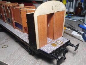

Потихоньку двигаемся дальше.

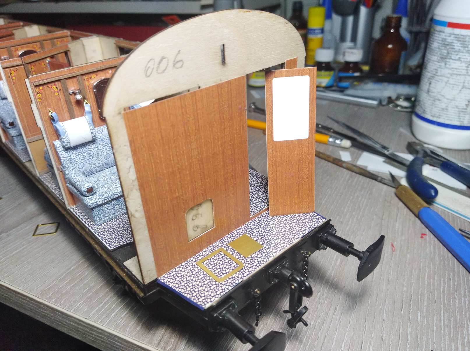

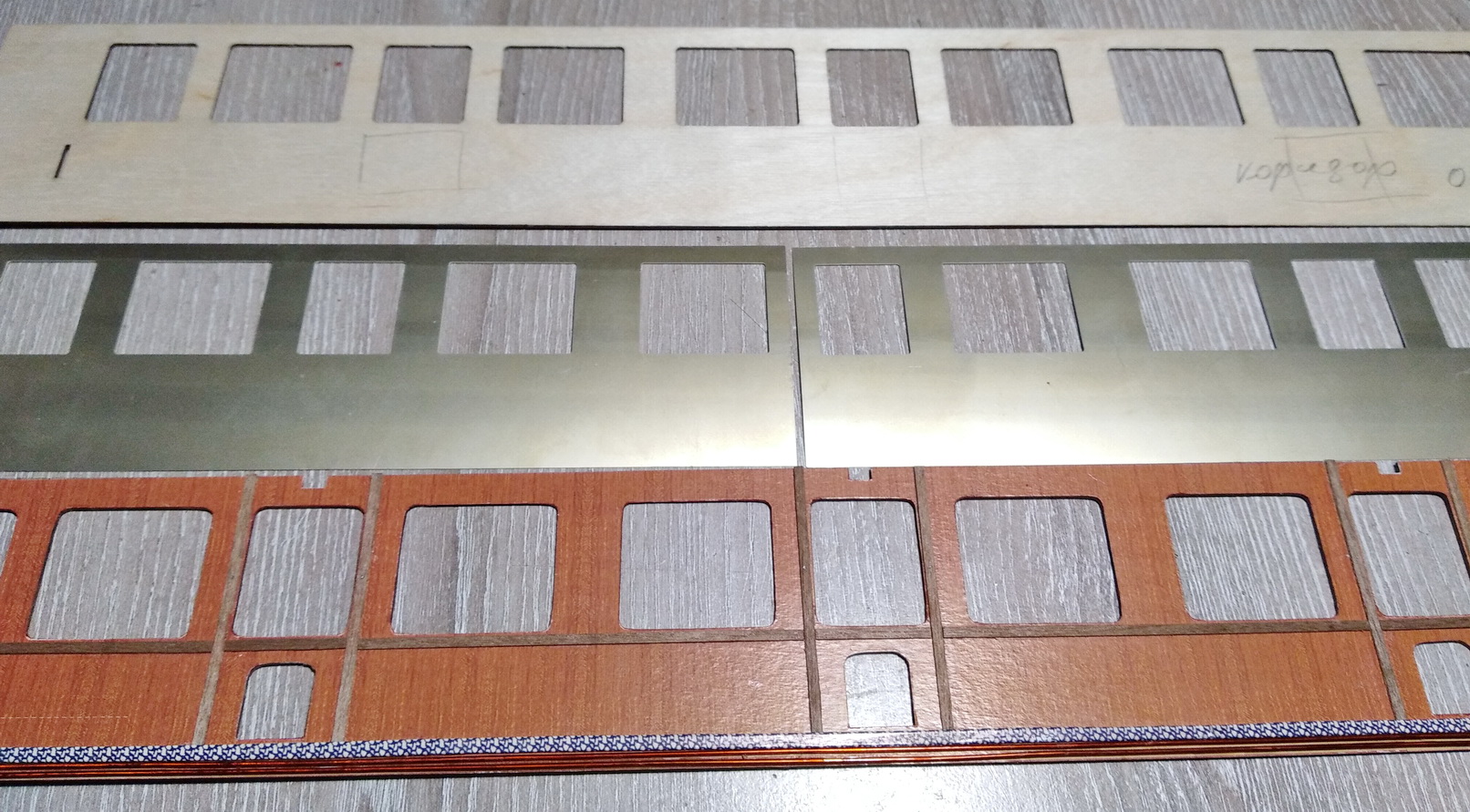

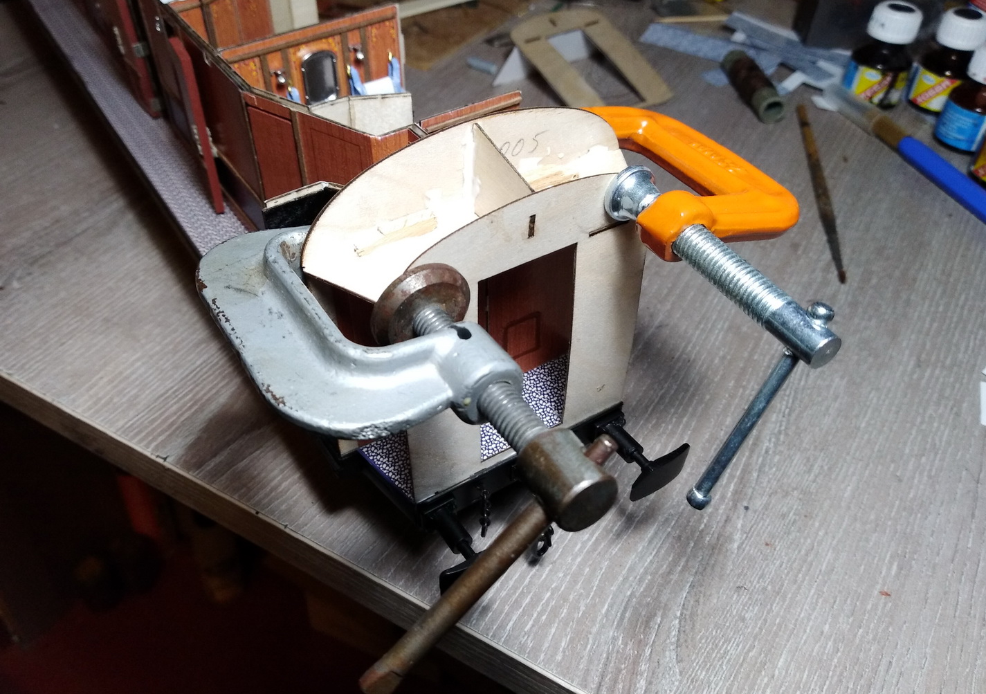

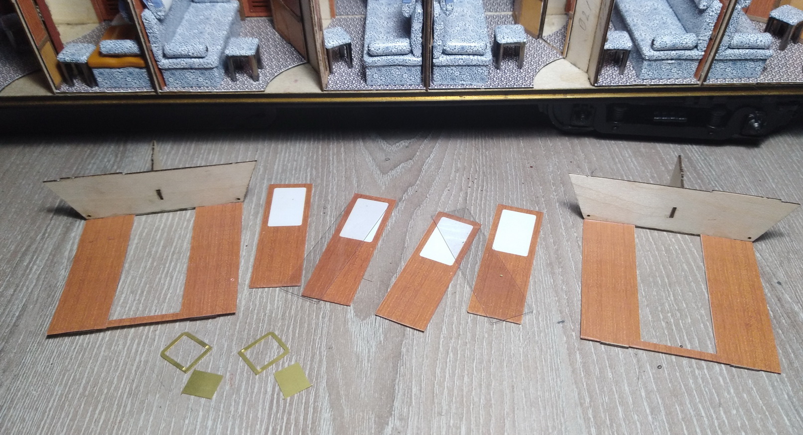

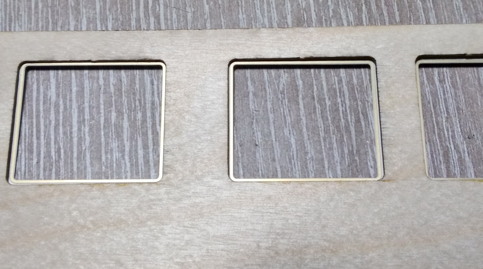

Занялся наружными стенами. Получается ещё тот бутерброд - внутренняя фанерная стенка с бумажной аппликацией интерьера, потом полоски шпона по контуру окон (стёкла в них будут сдвигаться вниз), фототравленая деталь, опять фанера и поверх всего этого наружные окрашенные панели, фототравленые.
Внутренняя травленая деталь нужна вот для этого
- металлическая окантовка окон, вид снаружи.
