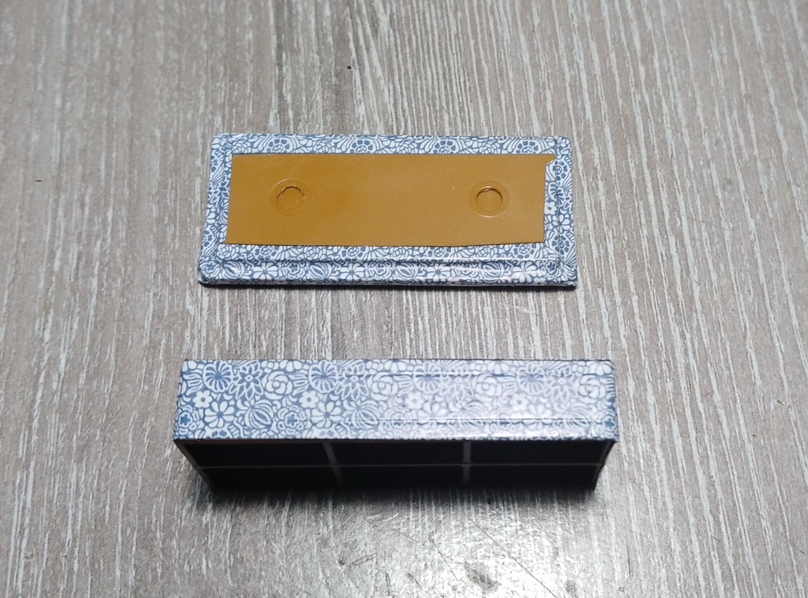

Как и обещал, процесс изготовления мебели. Заготовки. Диван, подголовники, спинка, валики - полистирол. Табурет почему-то металл.
Теперь клеим потихоньку. Бумага от клея немного размокает и можно обтянуть углы.
Готово
