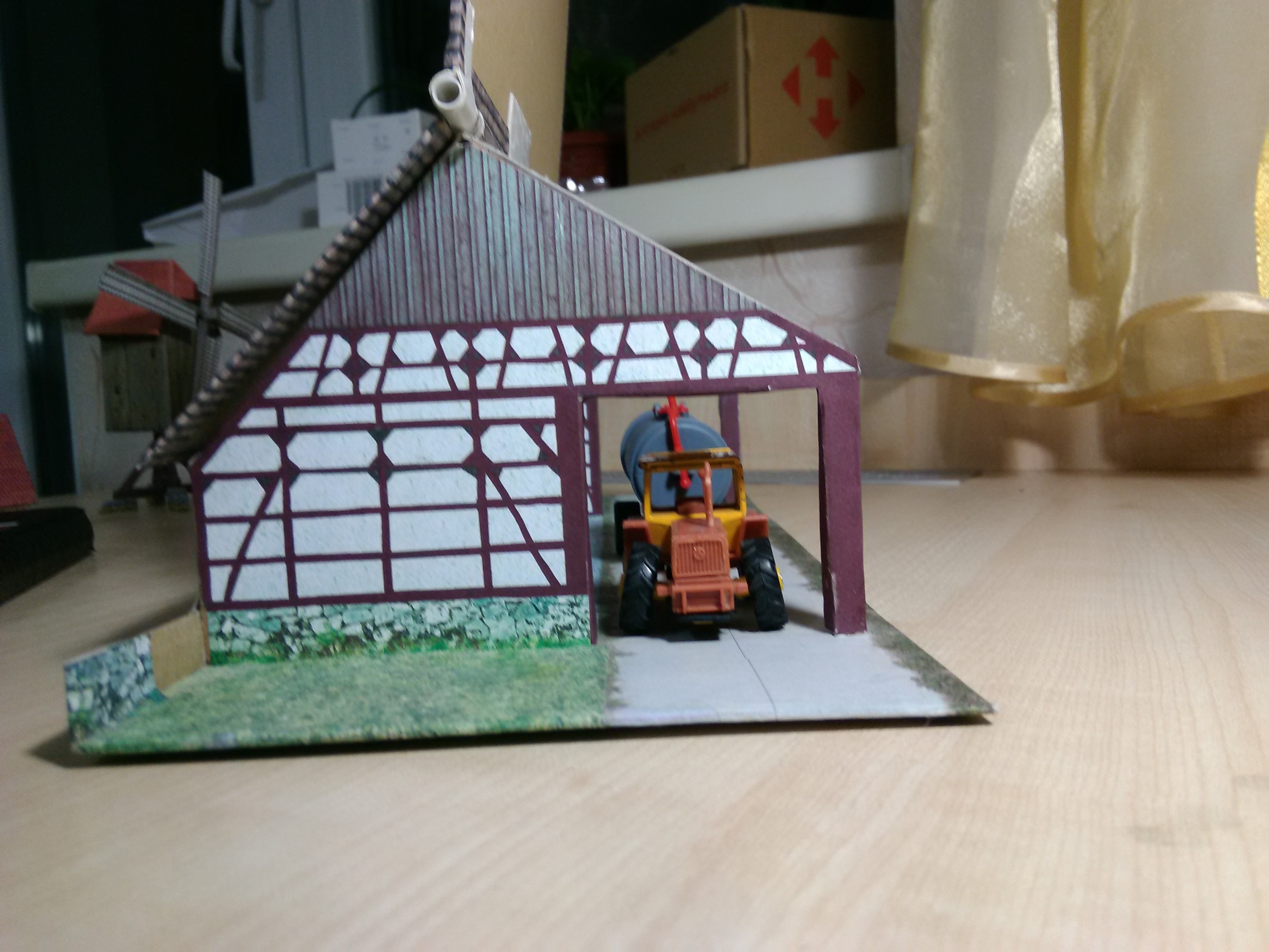

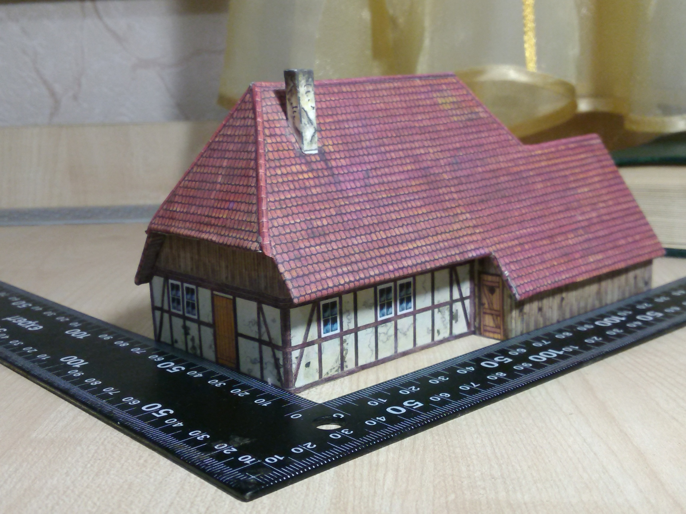

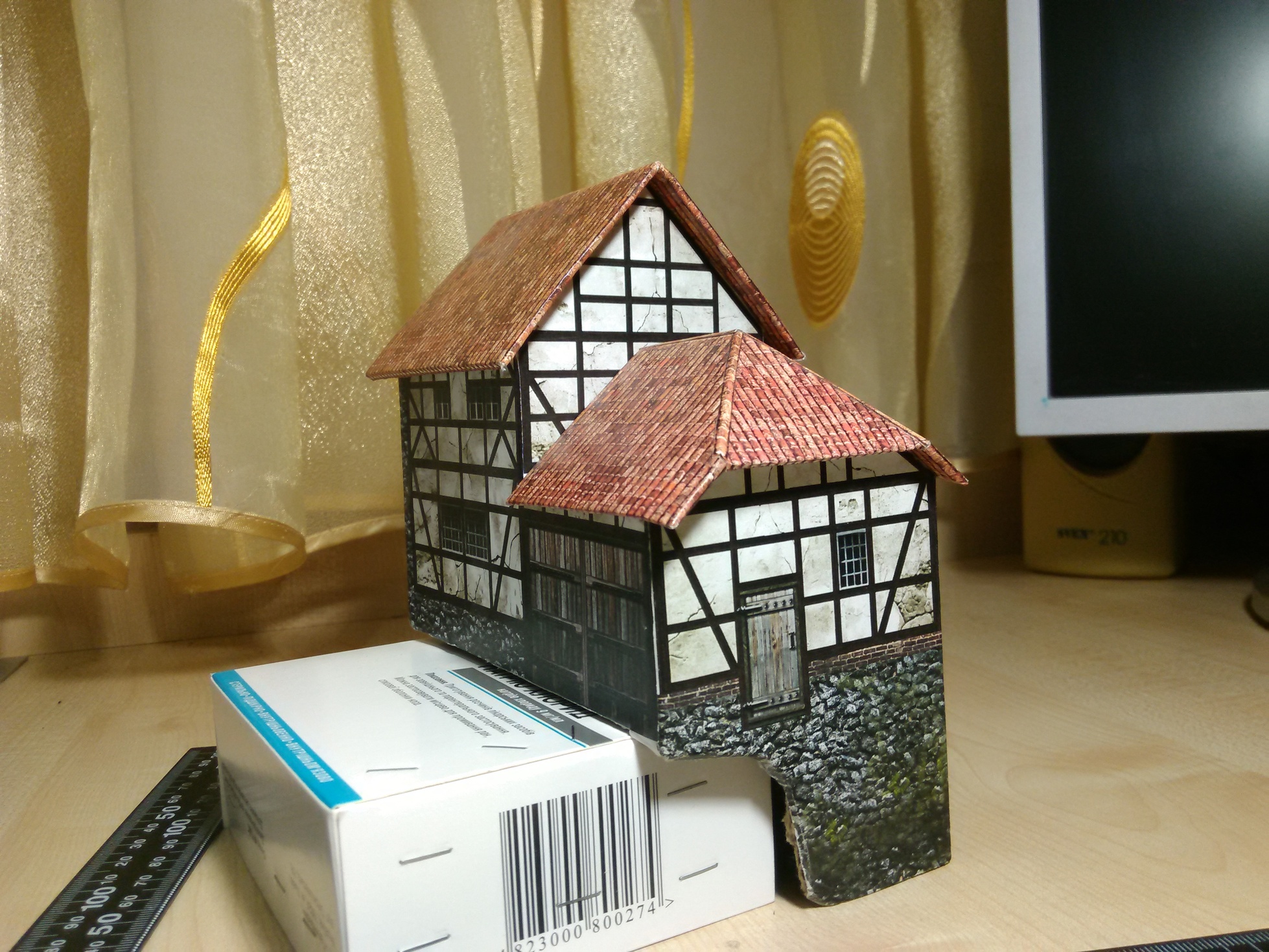

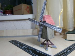

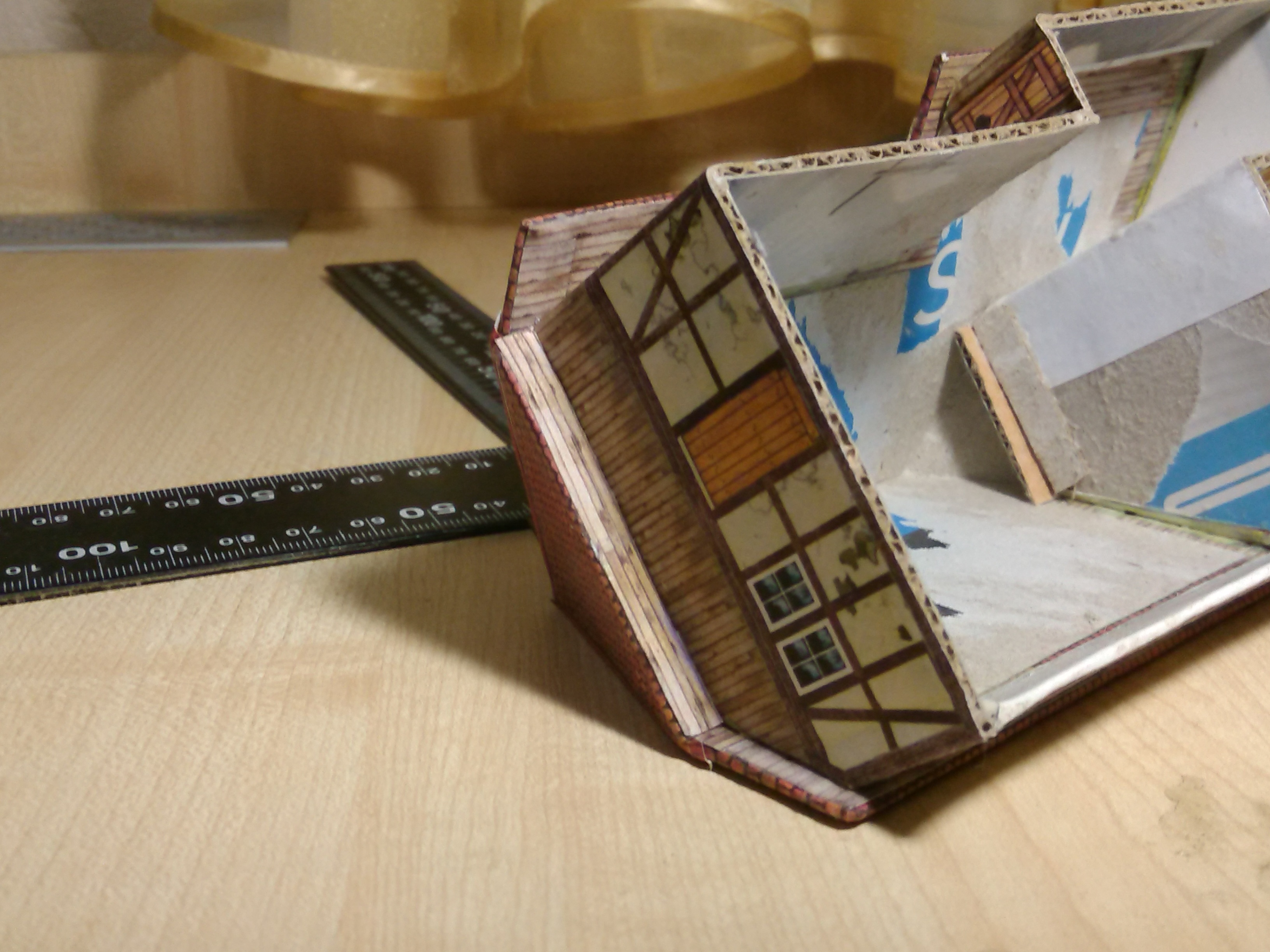

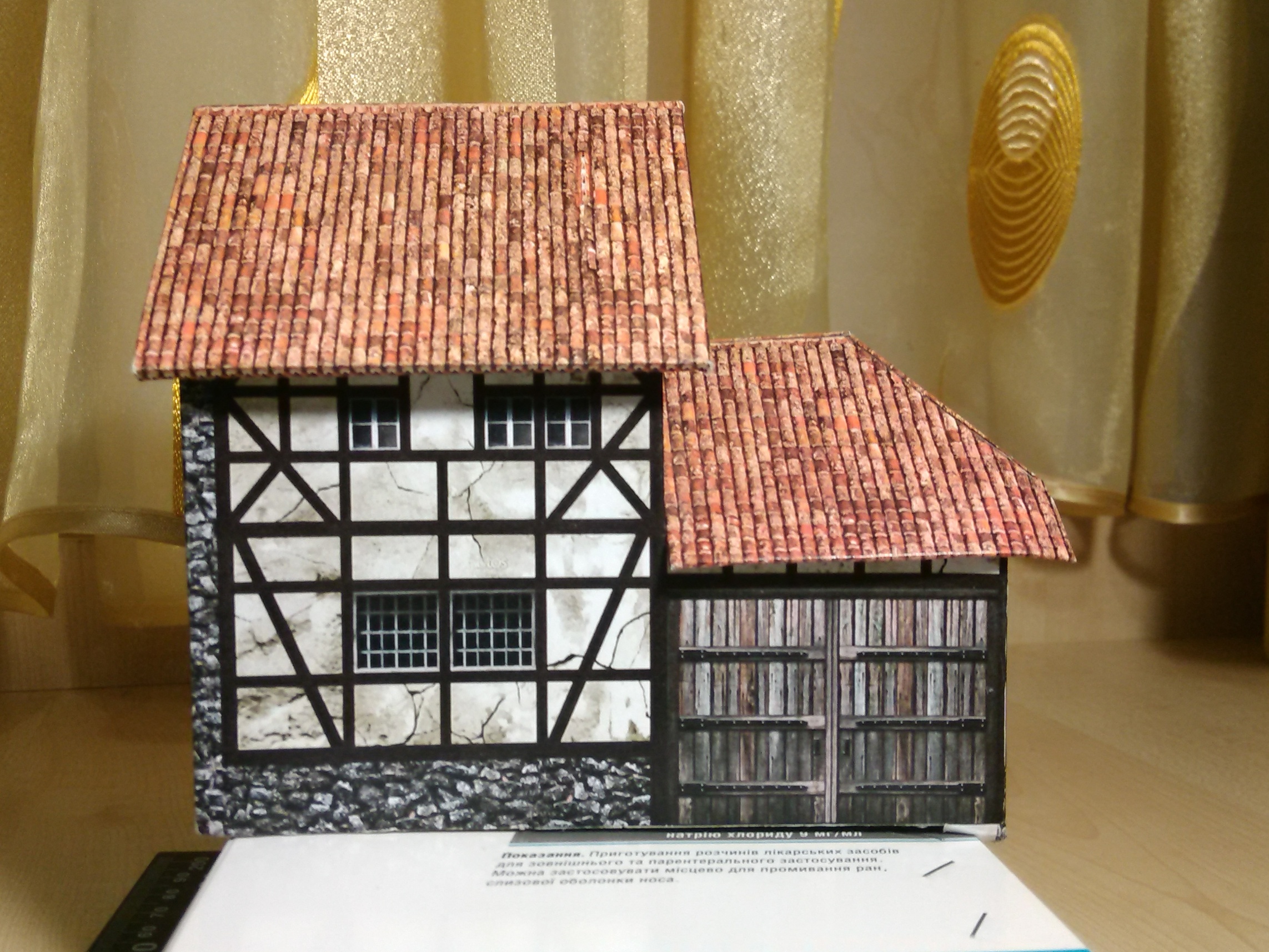

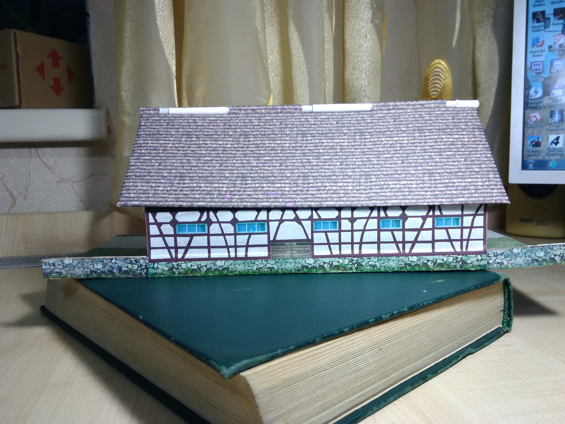

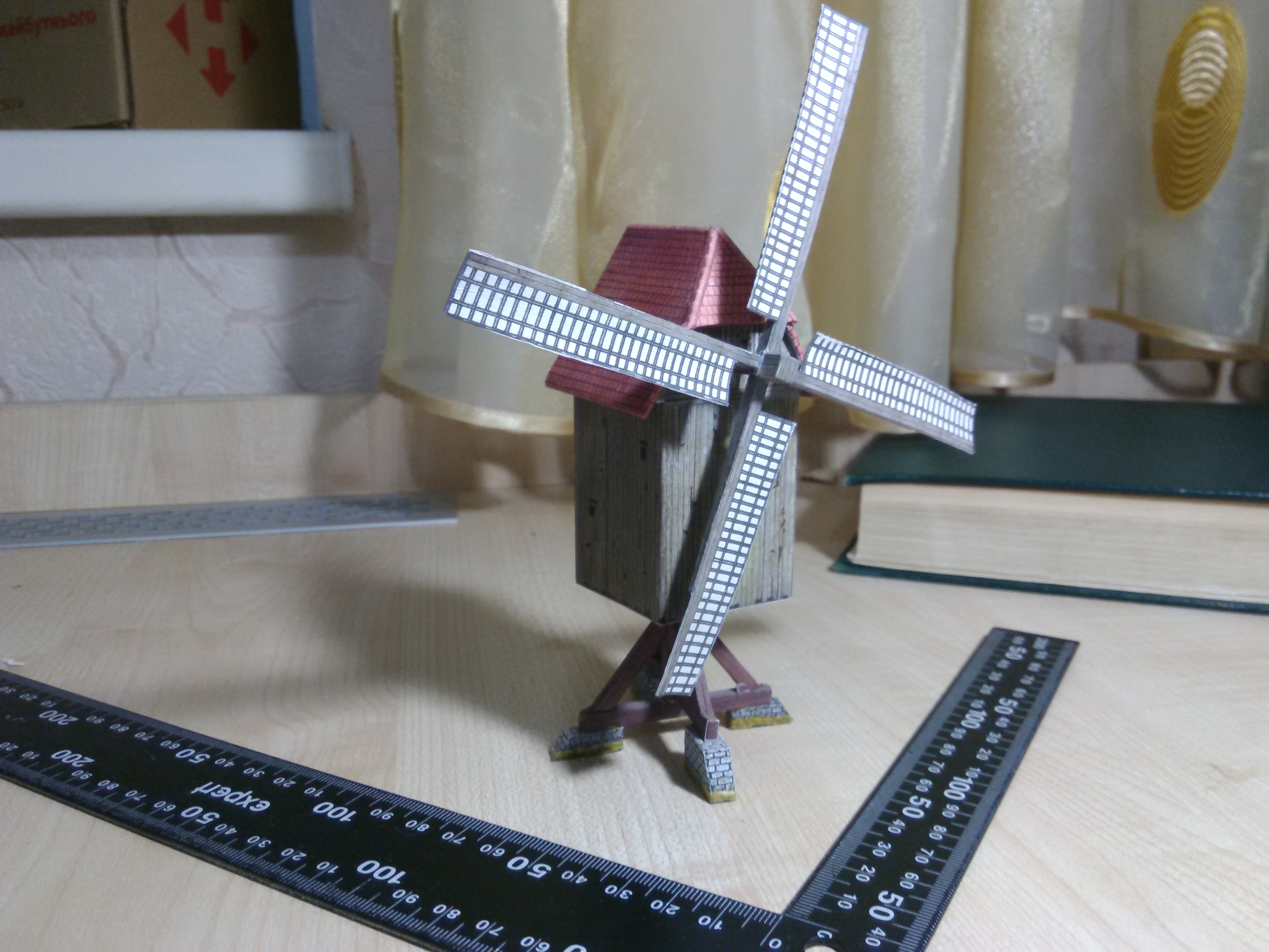

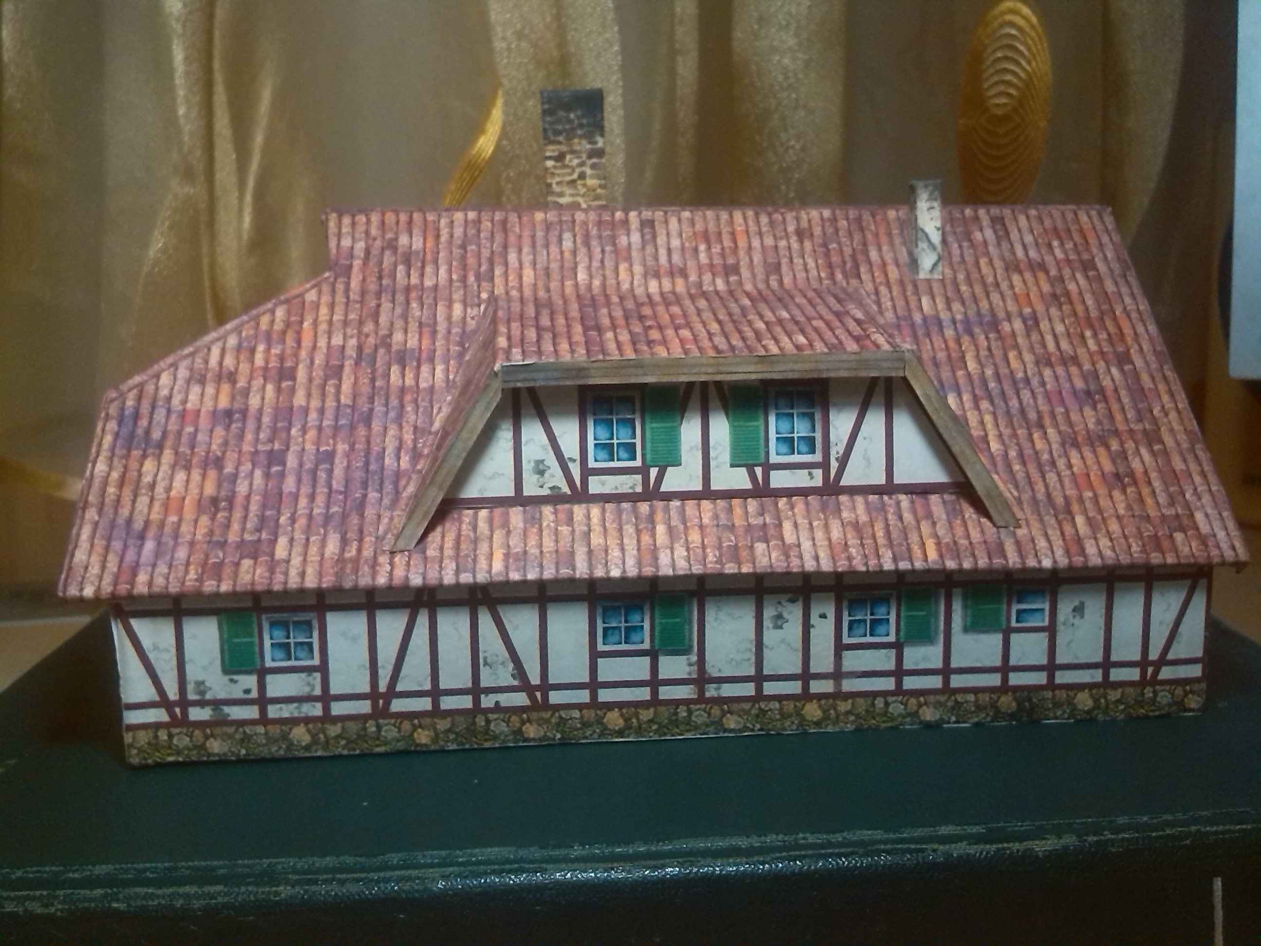

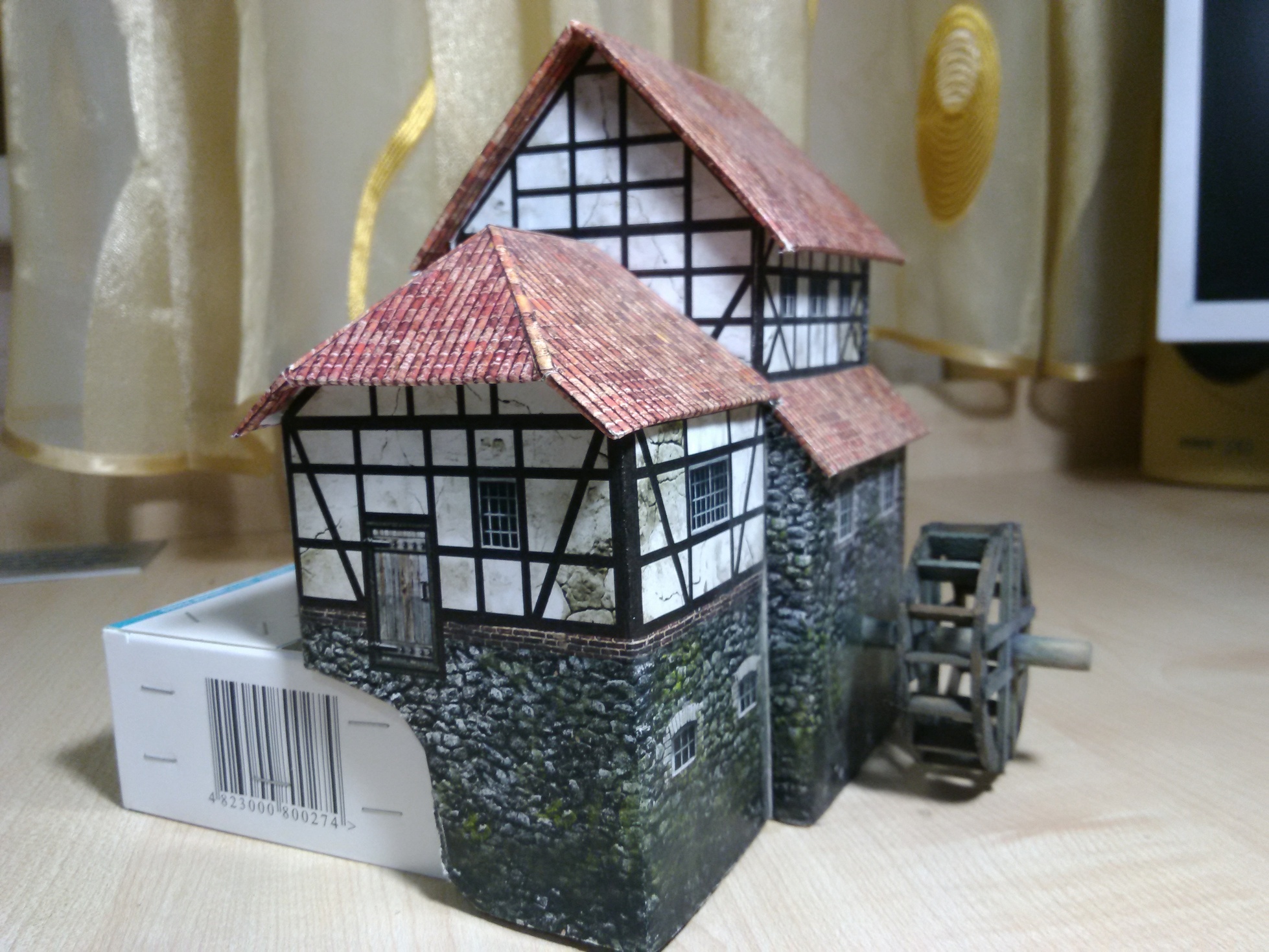

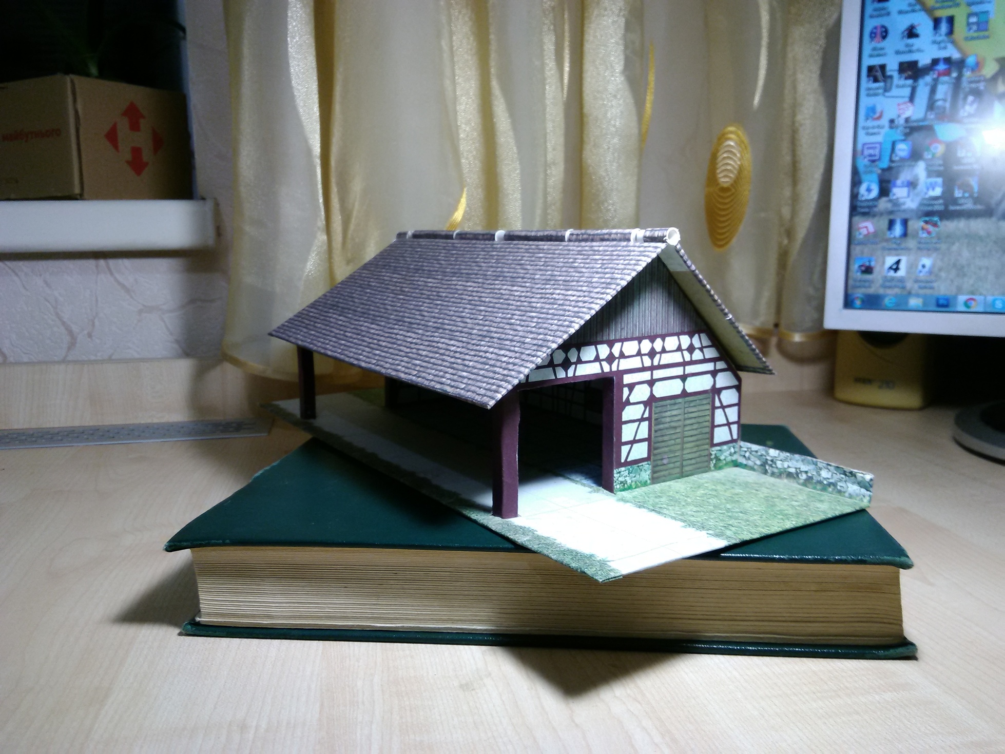

Здравствуйте все. Решил тоже поделиться с народом своими постройками из картона. Скажу сразу делались домики не как модели, а делались для игры. У нас накопилось большое количество всяких тракторов в масштабе 1/87 (фирма Siku и др.) и сыну срочно потребовалась ферма. Ну вот и для этого и были сделаны несколько домиков.

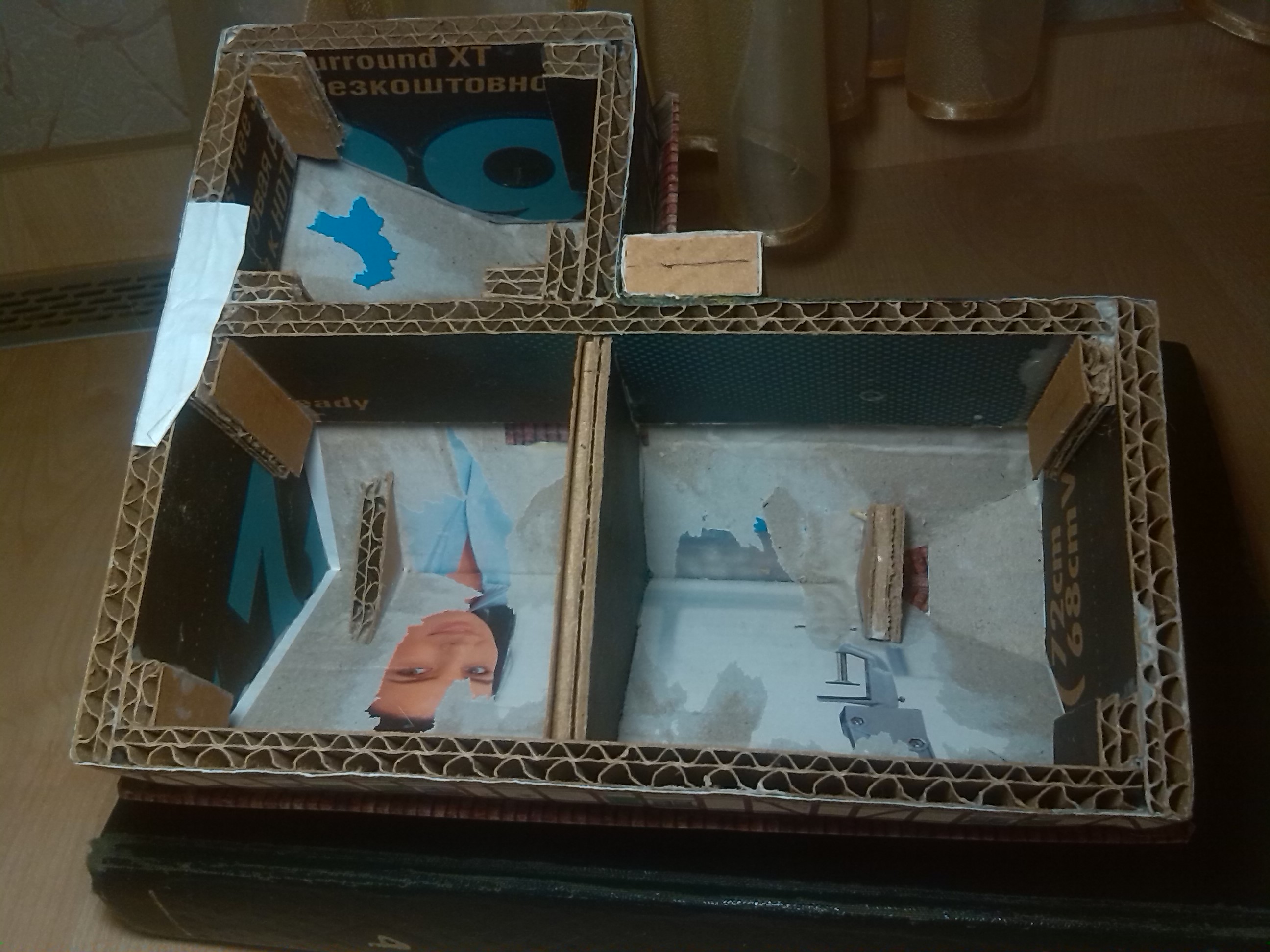

Сначала сделал мельницу и вот такой дом -это из журнала. Найти и скачать его можно на сайтах моделирования из бумаги. Чтобы домики были попрочнее сначала каркас склеил из картона, а после измерив получившиеся размеры, под них подогнал размеры разверток, распечатал на обычном струйном принтере и аккуратненько обклеил каркас. Сами развертки немного доработал - сделал их поярче, поконтрастней, убрал "зерно" и всякие "блямбы", заменил текстуры досок, штукатурки, камней, подрисовал окна, двери. Качество журнальных разверток в плане окраски - мягко говоря "не очень". Крыша обклеивалась отдельно, потом приклеивалась к основанию дома. Вот и вся технология. А домики по-моему получились даже симпатичные, сам не ожидал.
Повідомлень: 4021
Has thanked: 1145 times
Been thanked: 1273 times
Вот и я так же подумал, рассматривая Ваши домики. Отлично вышло!

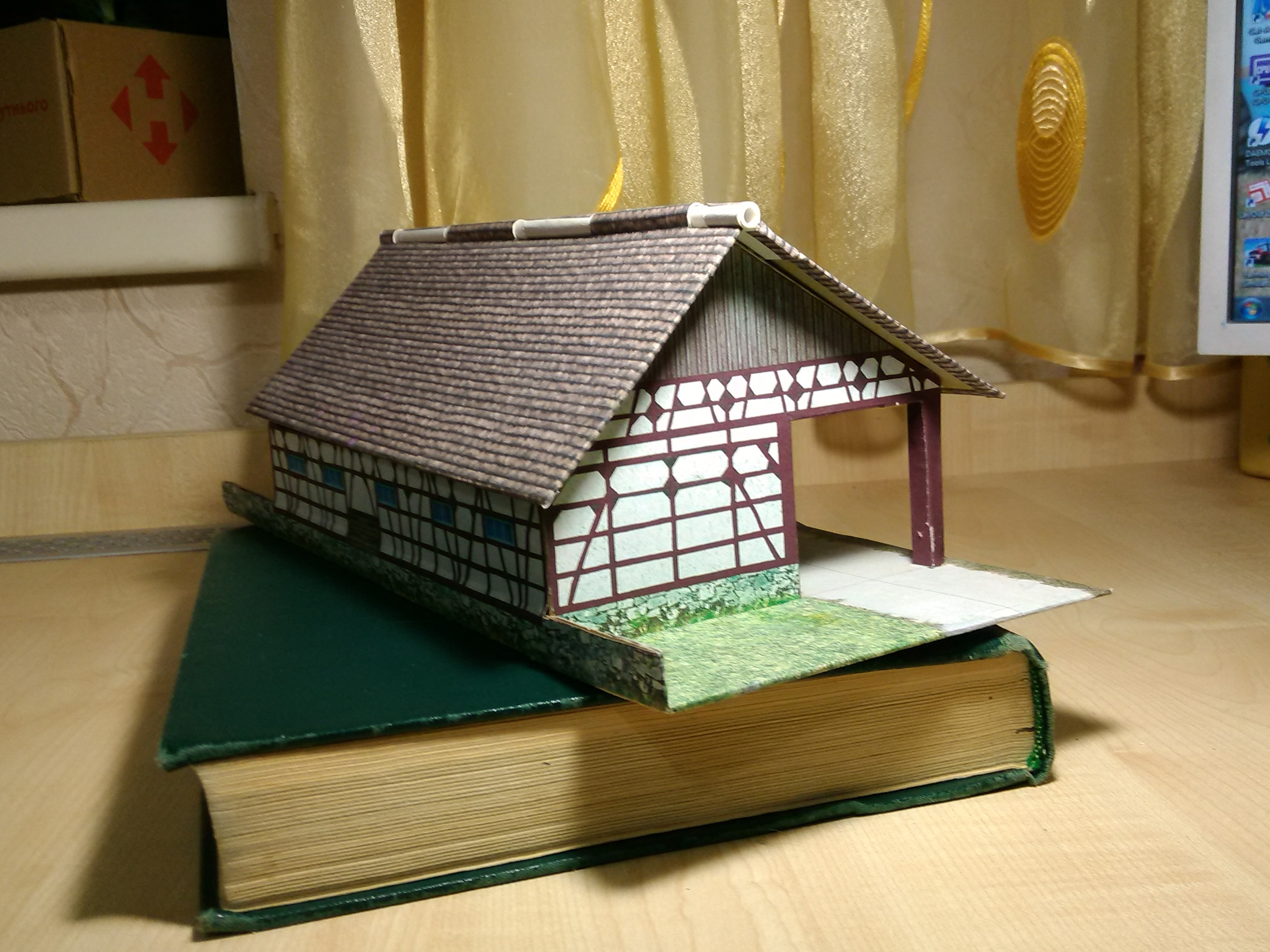

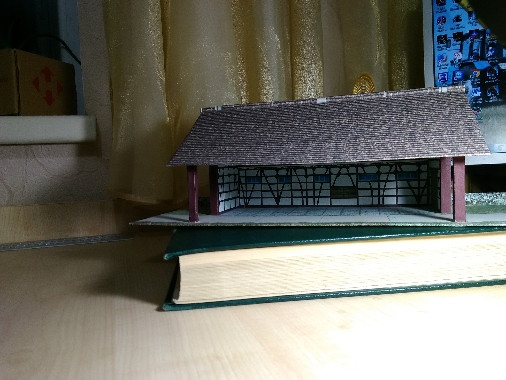

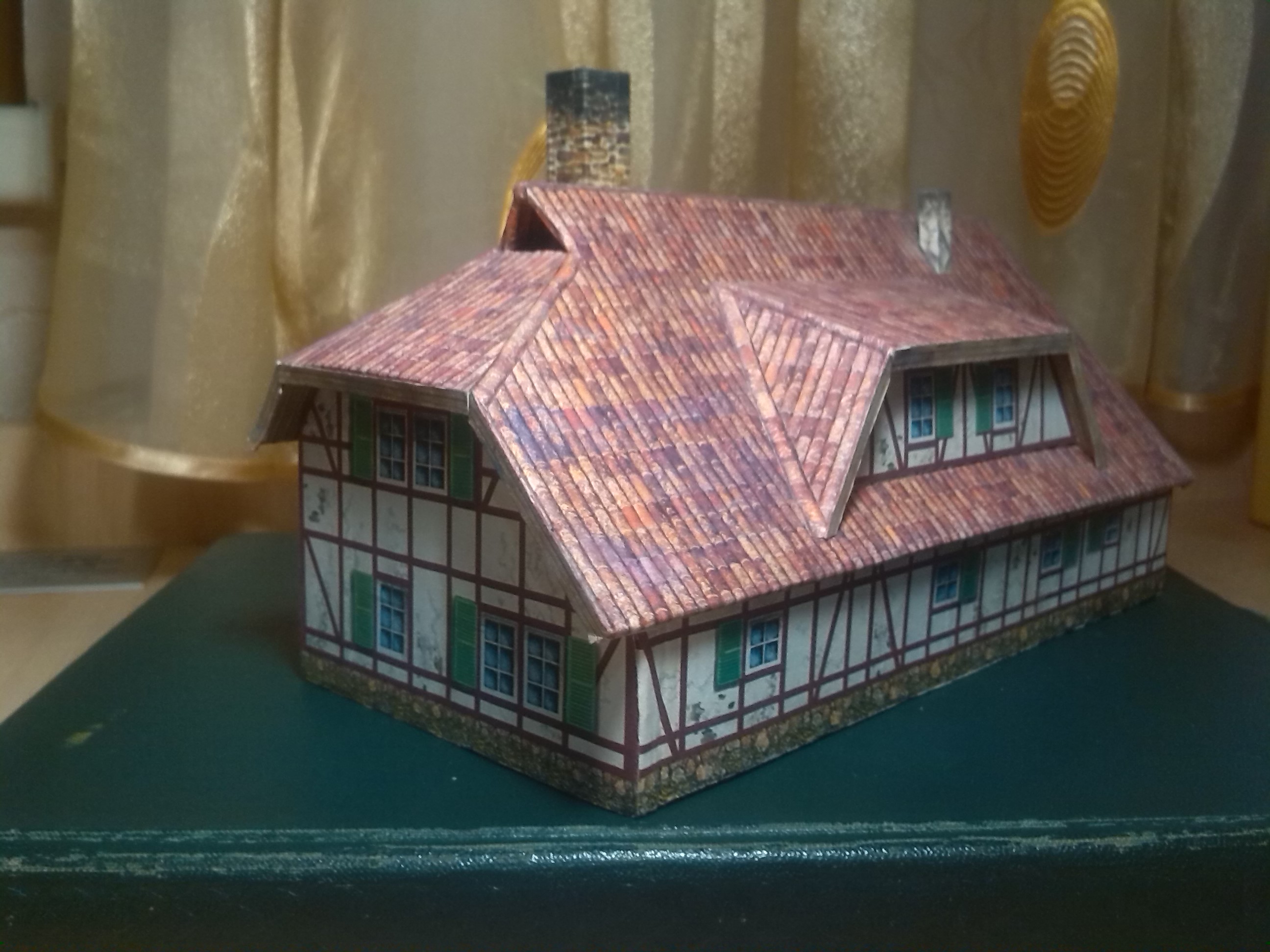

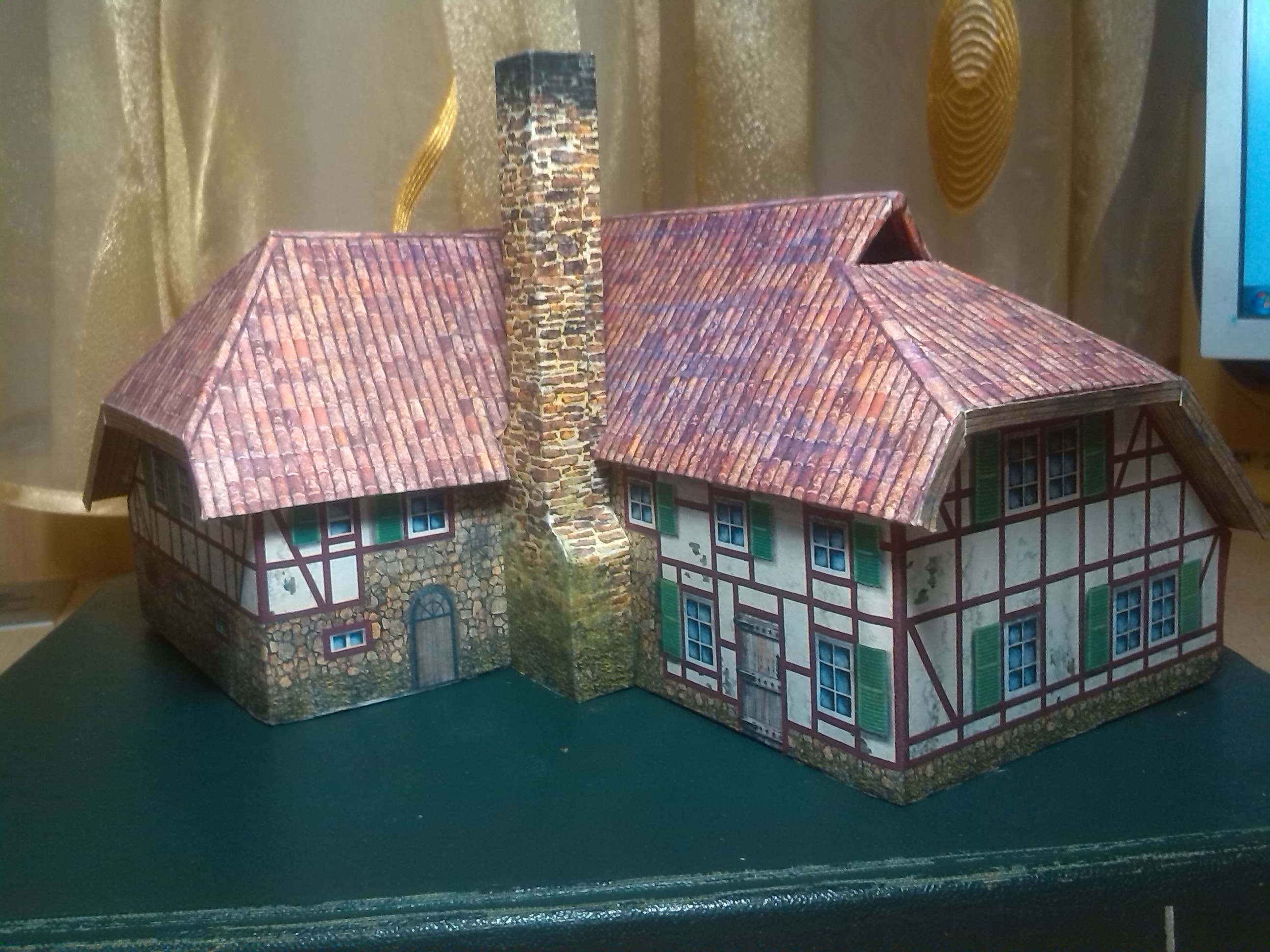

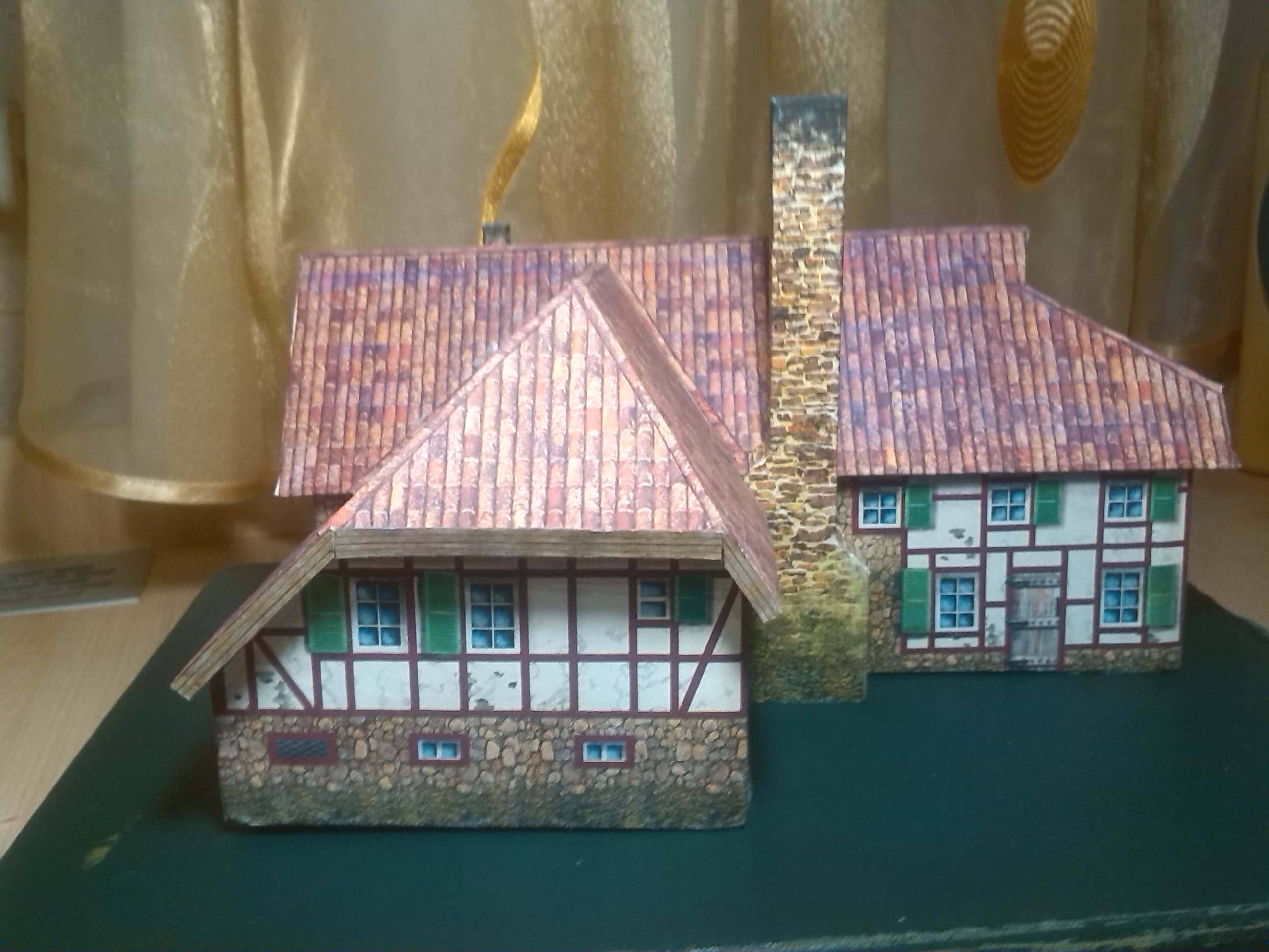

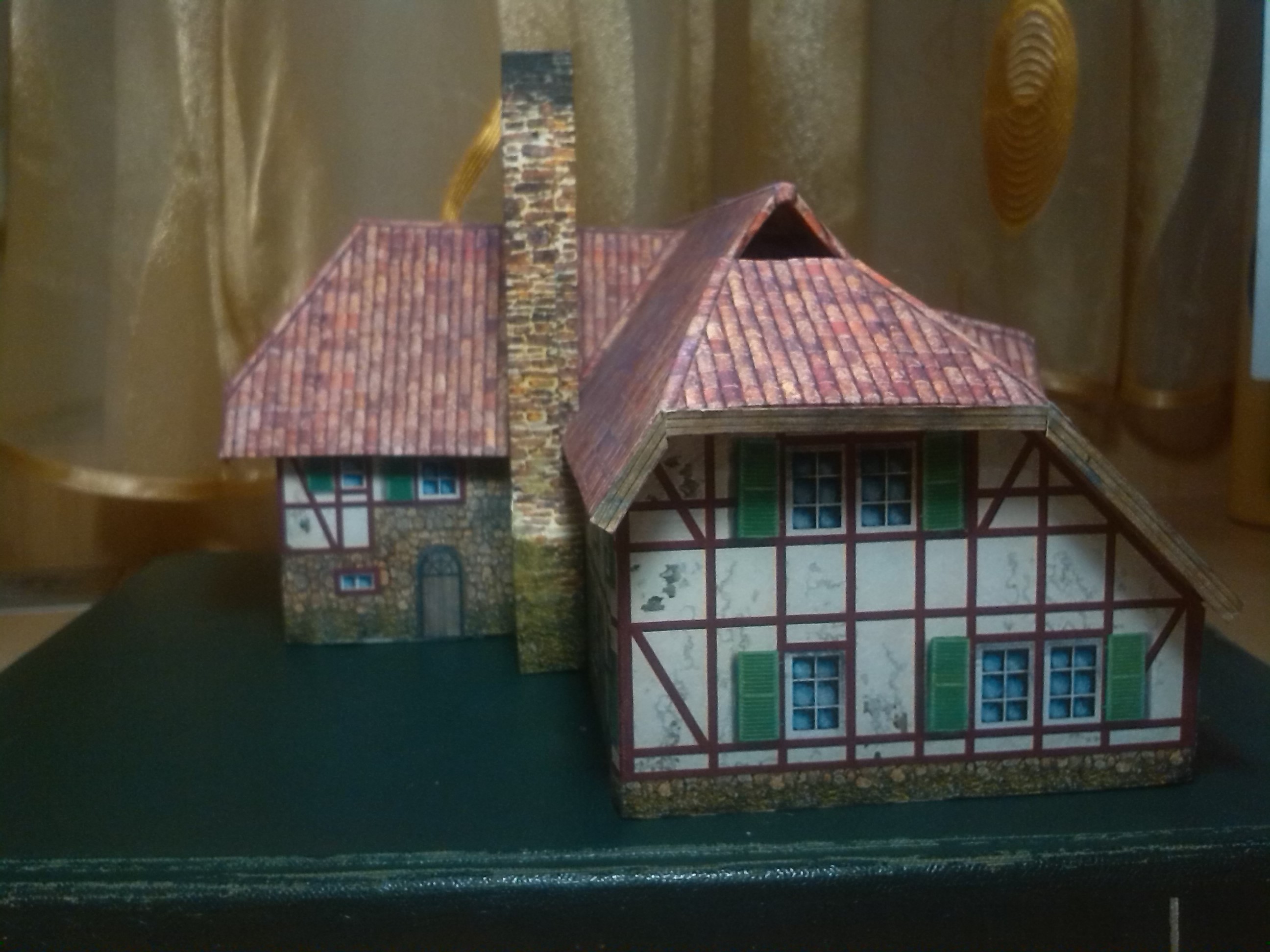

Повідомлення xxx-zzz107 »

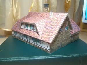

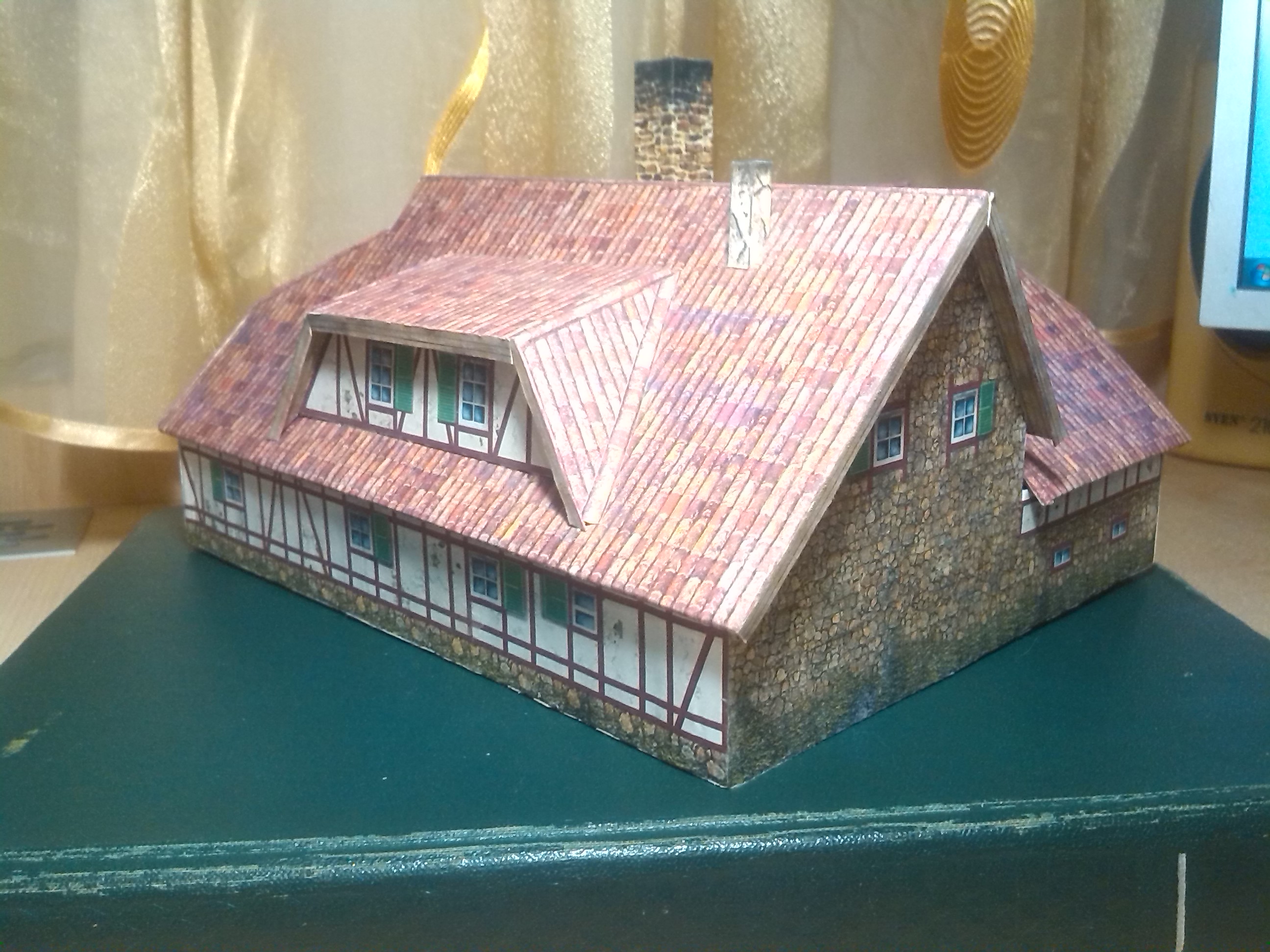

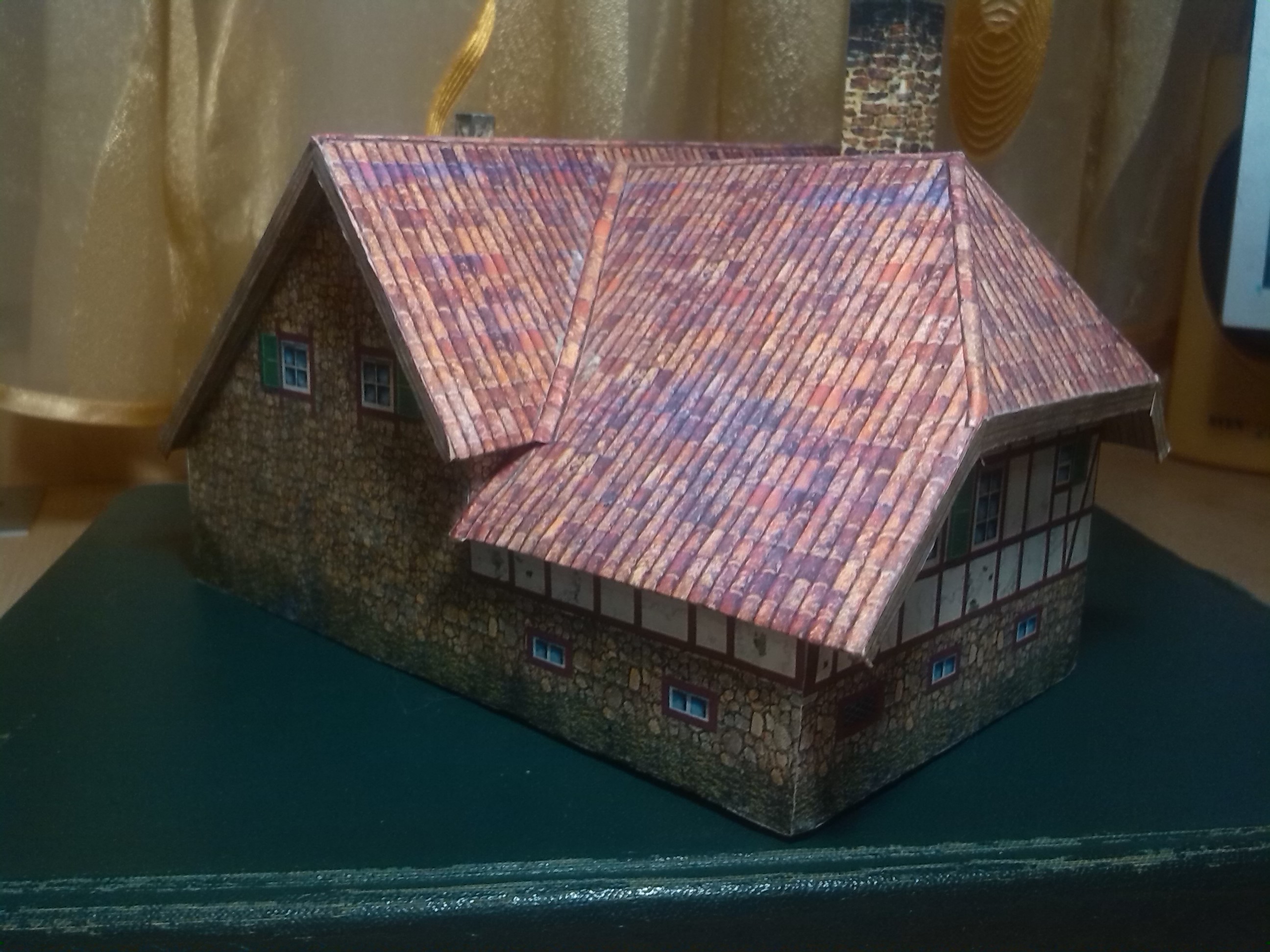

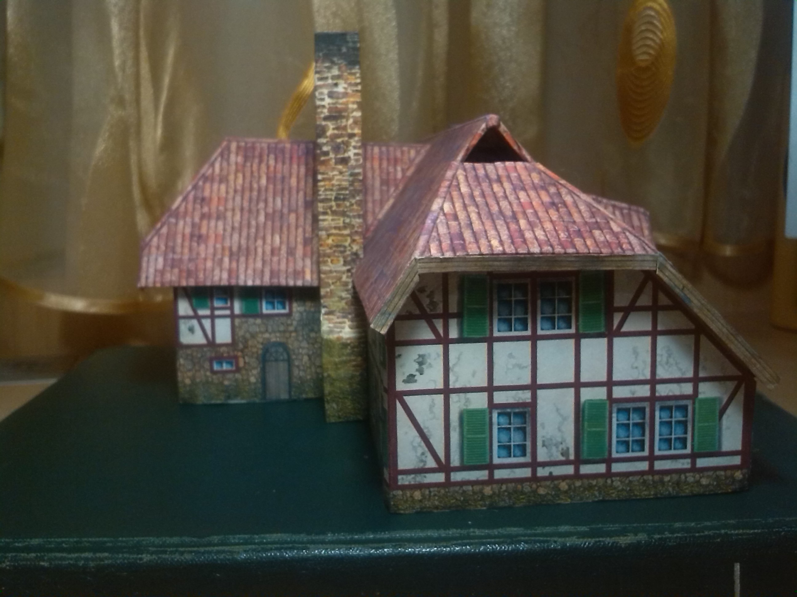

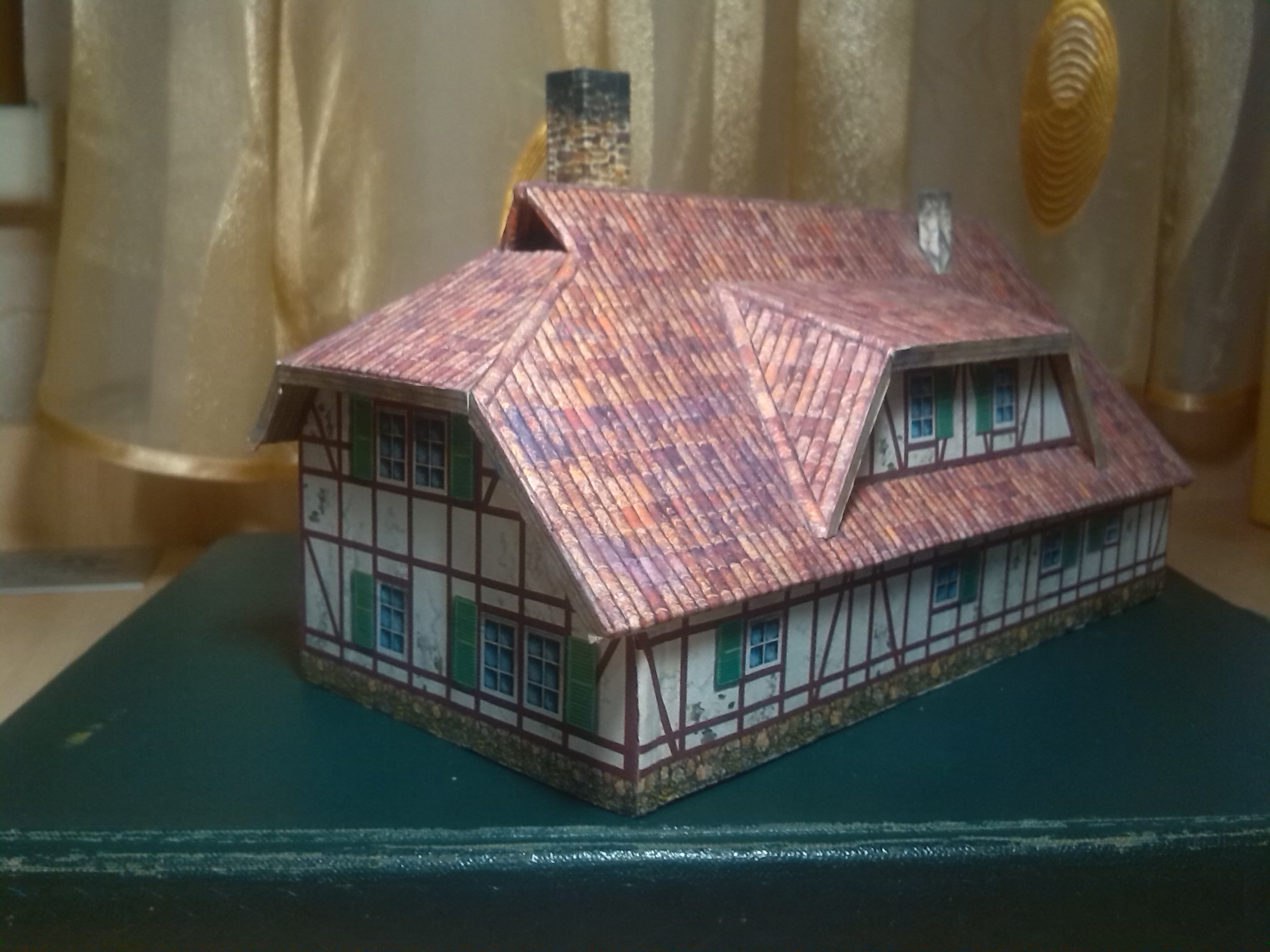

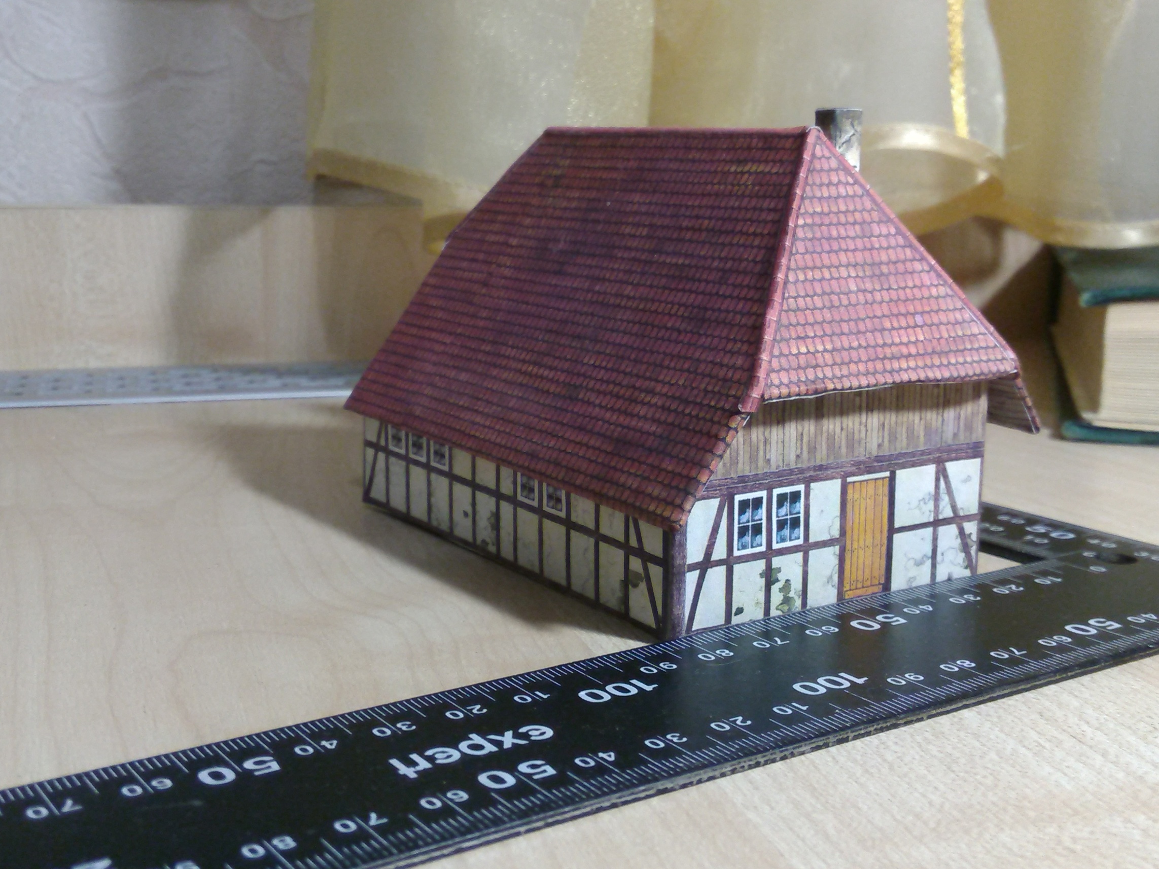

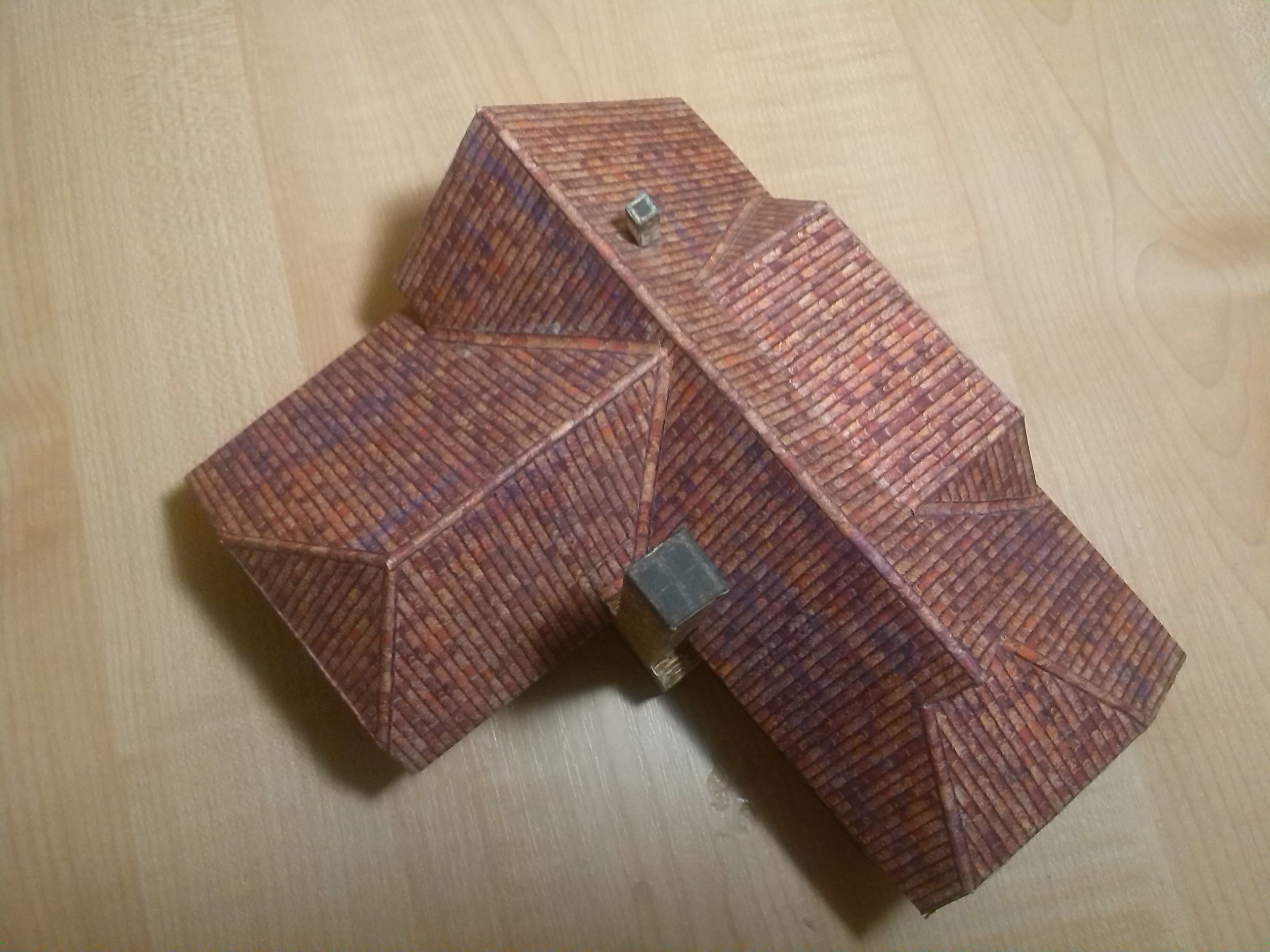

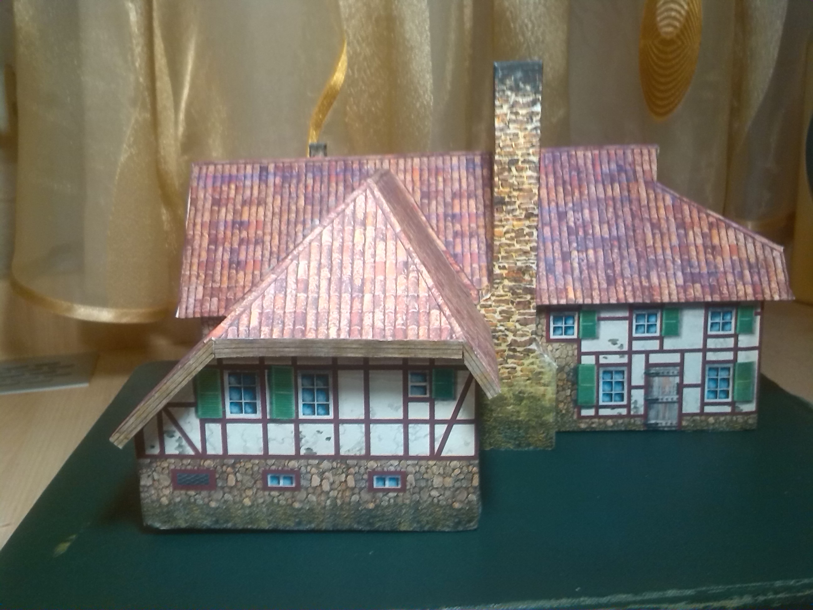

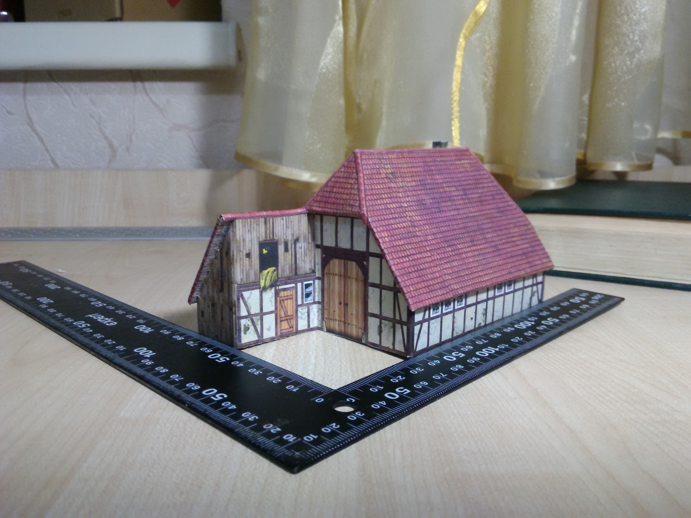

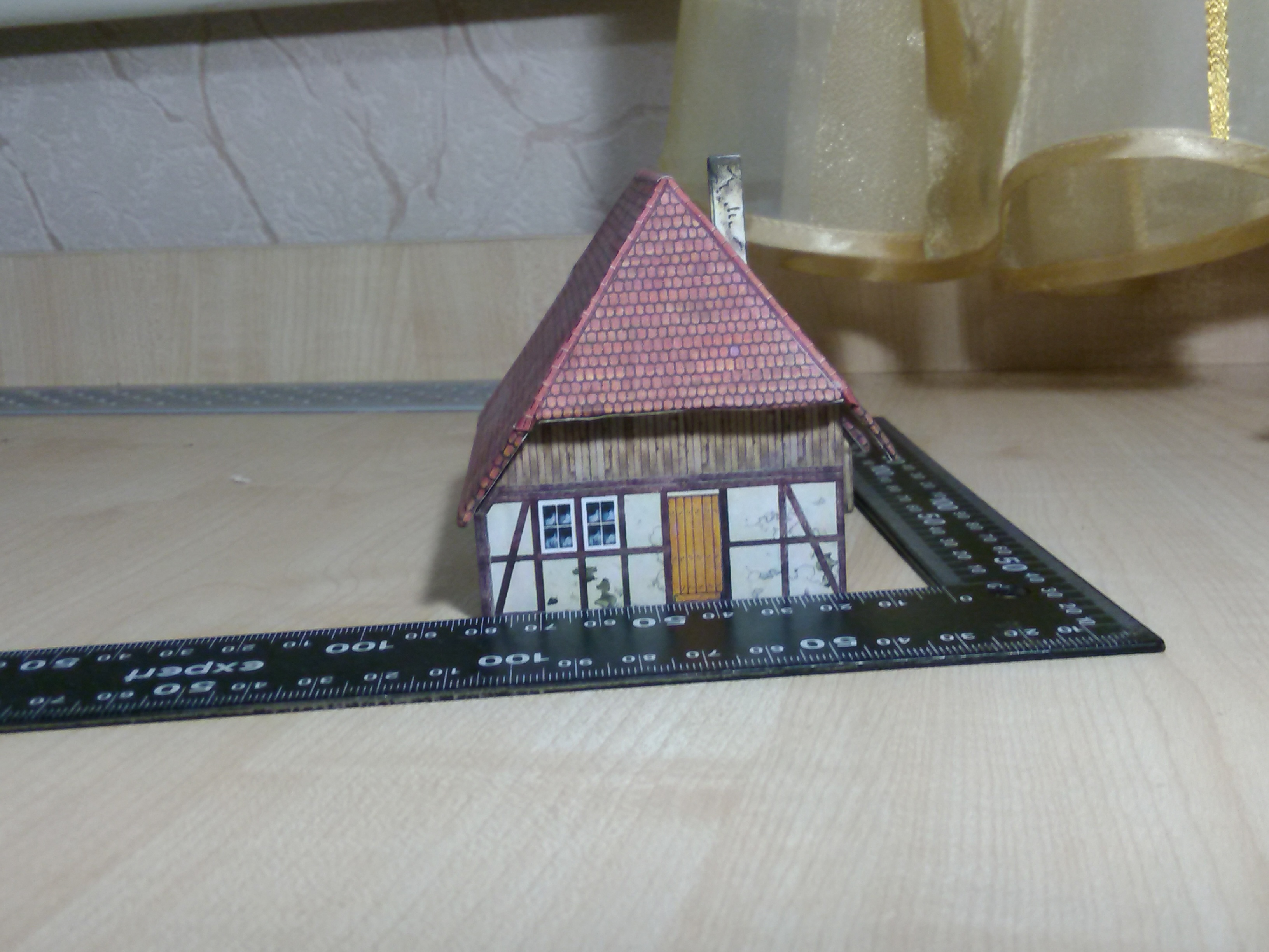

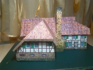

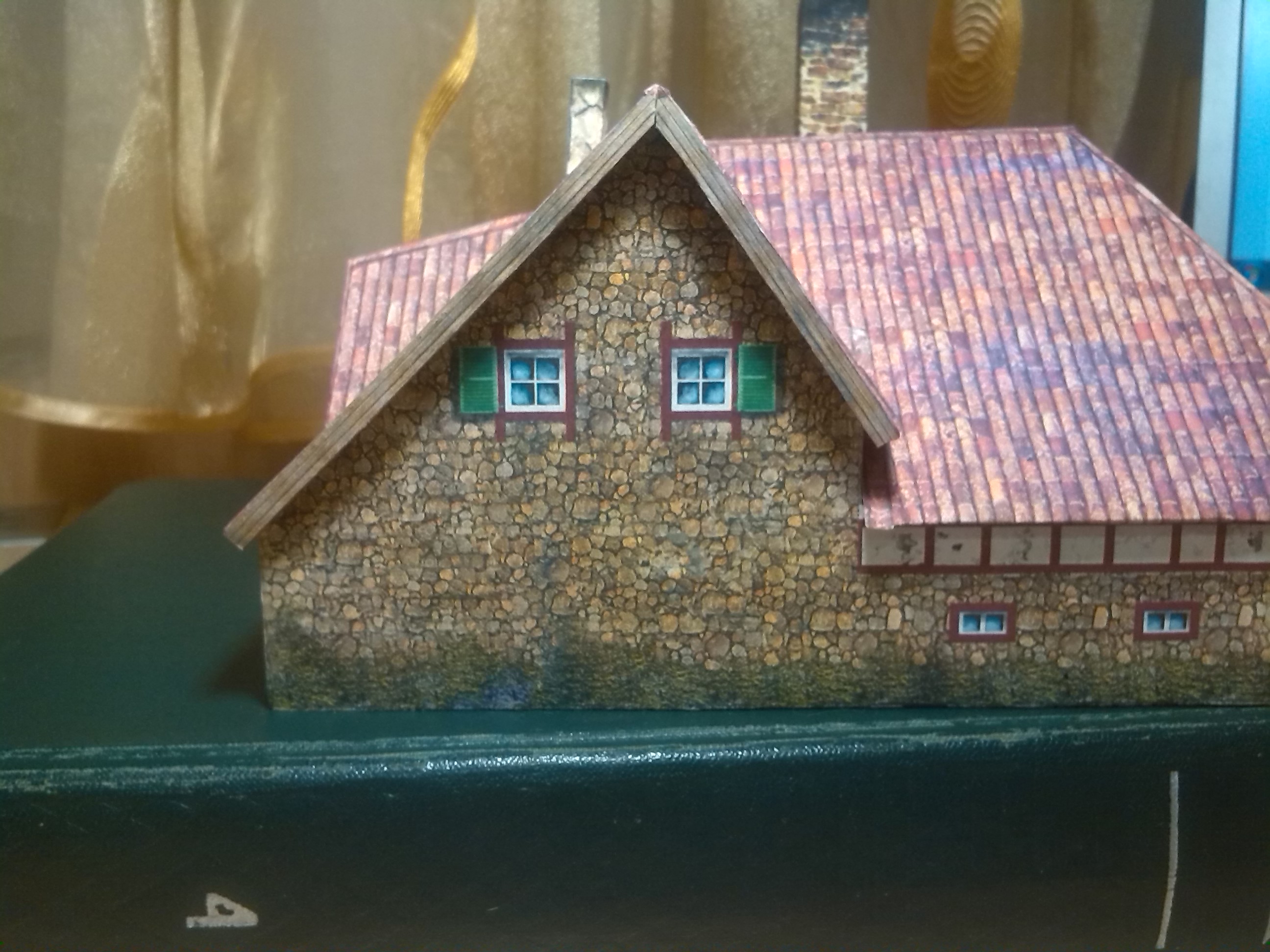

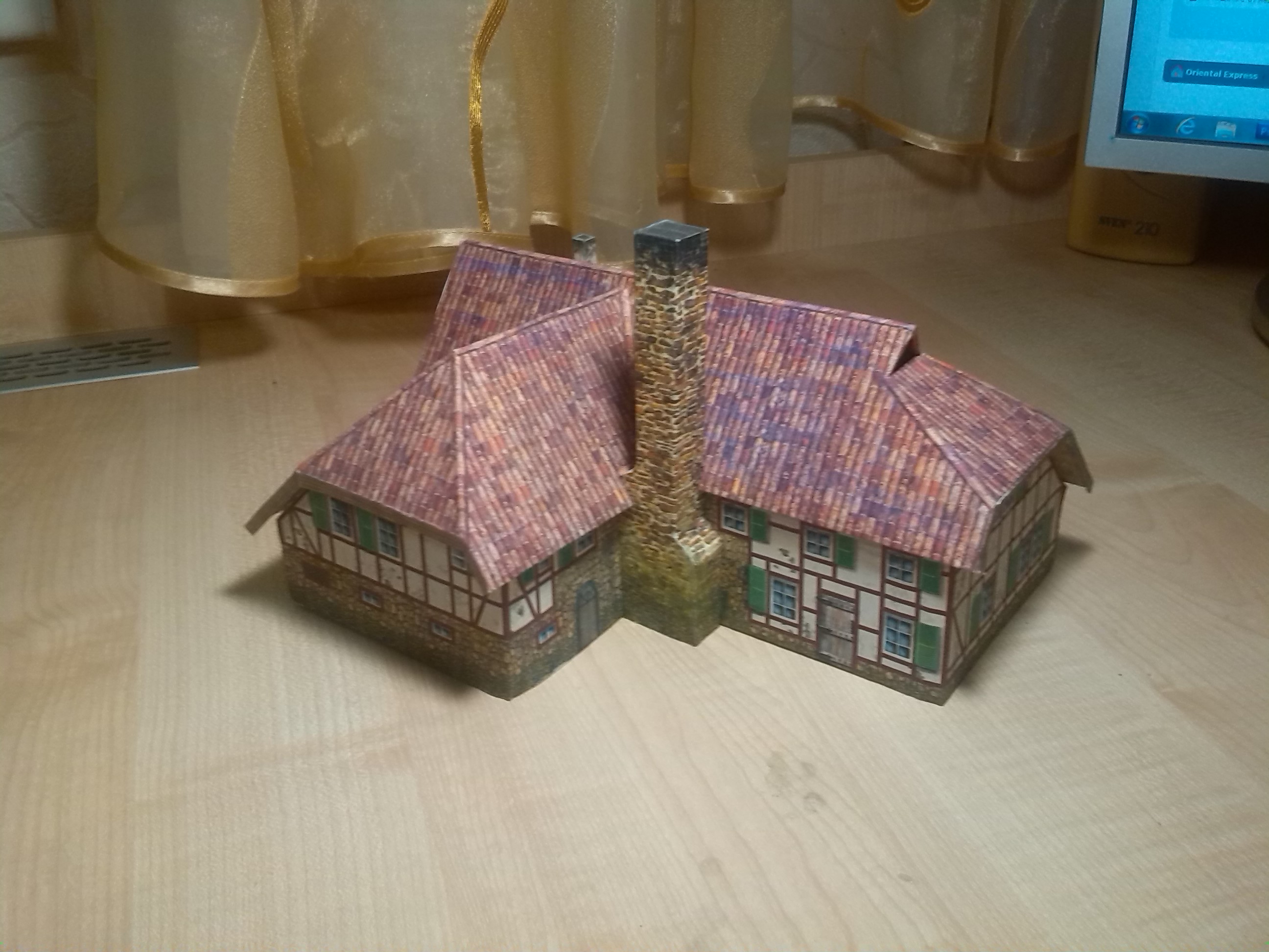

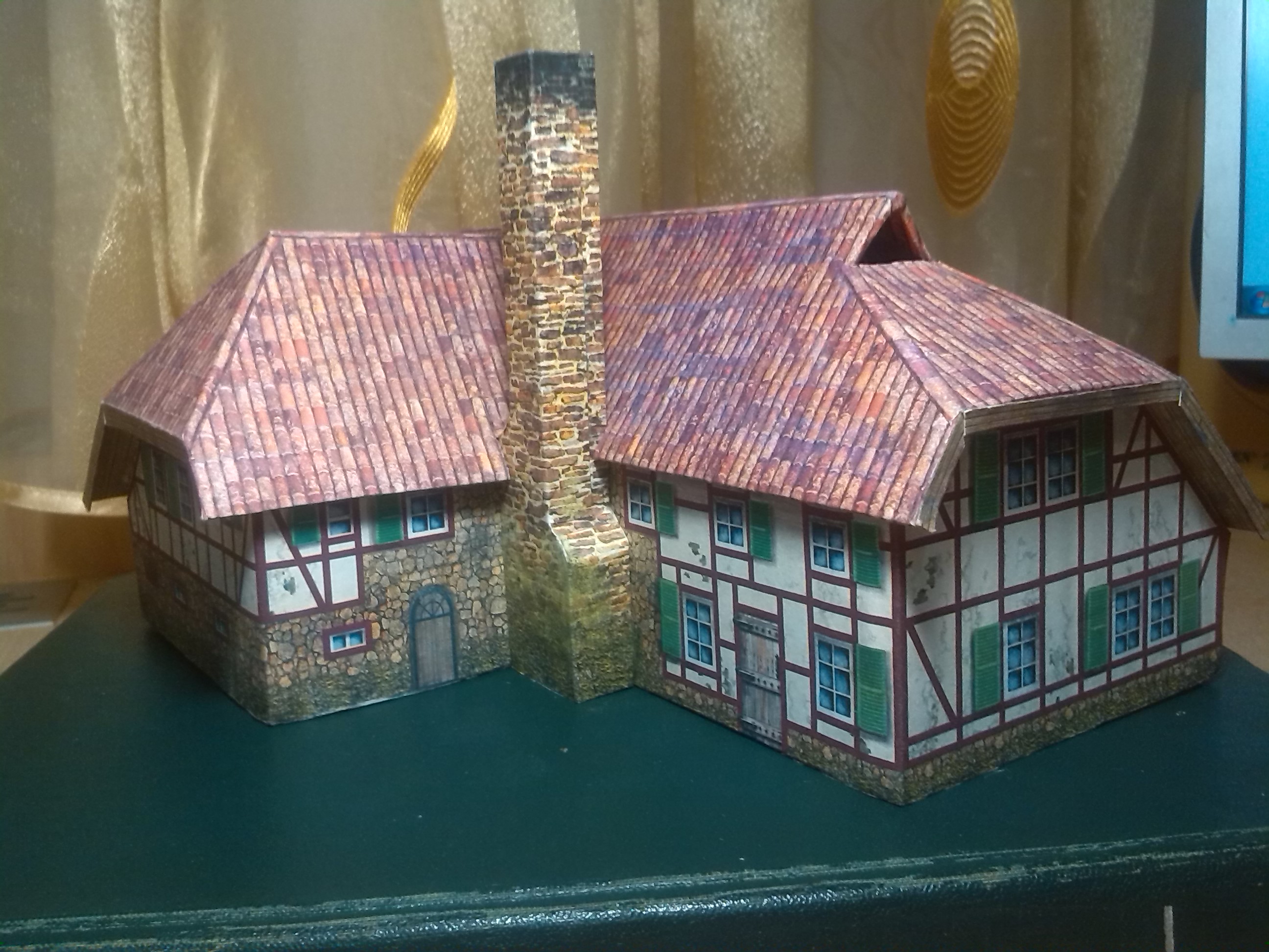

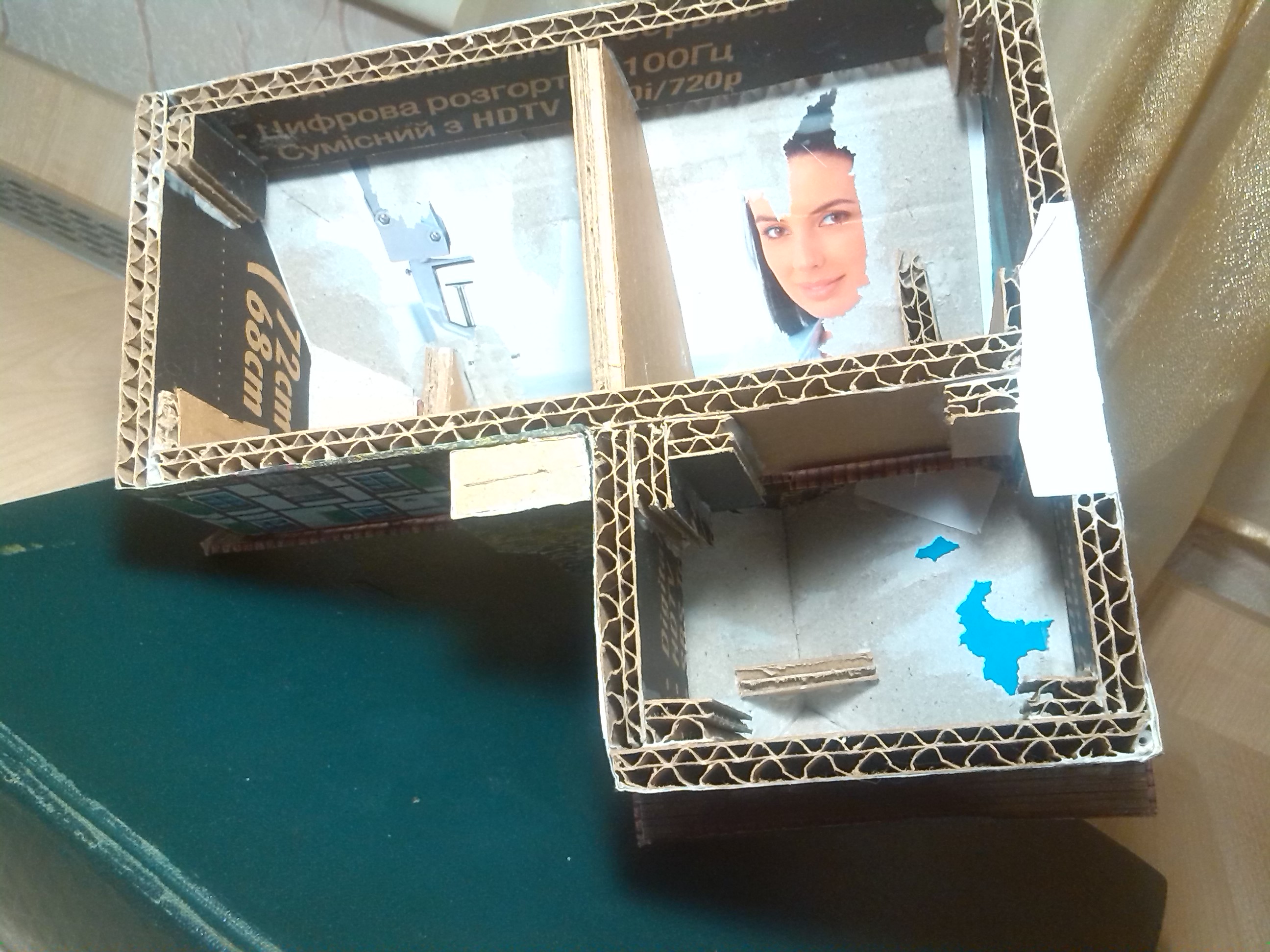

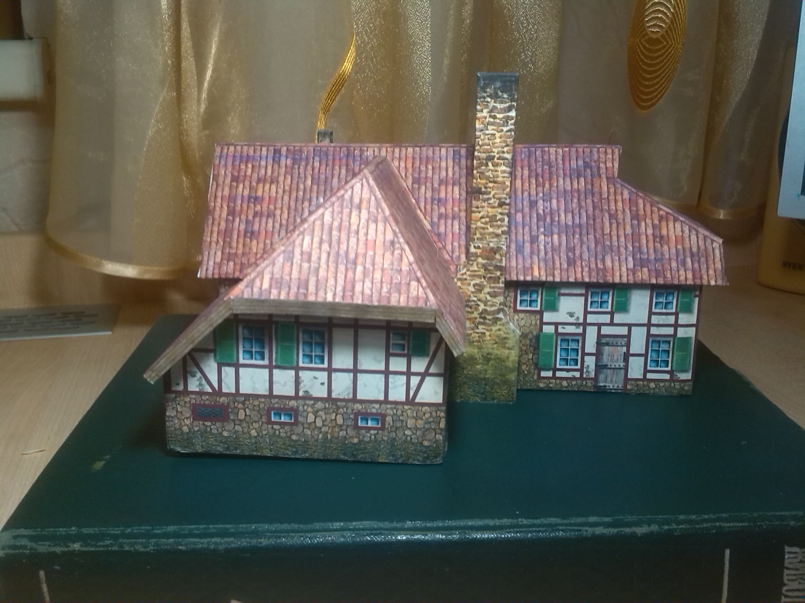

Но этого нам показалось мало и сделали еще вот такой фермерский дом. Технология та же. На бумаге спроектировал сам дом - фасад, торцевые и боковые стены, крышу, перевел все в 87-й масштаб, чтобы размеры соответствовали моделям техники. Из картона (упаковка от телевизора) вырезал все элементы и клеил между собой. Крыша получилась из двух частей. Поэтому ее склеил из кусков картона с небольшим запасом, чтобы уже по месту подогнать к дому, а также сопряжение крыш друг к другу. После склейки обрезал ненужное.
Дальше пошел процесс изготовления в Фотошопе цветной развертки по уже имеющимся размерам. Тут все сделано с нуля из головы с использованием фотоматериалов по немецким фахверковым домам. Окна, ставни, двери, текстуры каменной кладки, штукатурки ну т.д. - все из сети. Эффект обрастания стен мхом - на текстуру готовой стены нанесено несколько слоев зеленого разных оттенков, кое-где добавлено тени, в общем поигрался цветами. Тени в окнах, под ставнями, под крышей тоже прорисовал. Распечатал и обклеил. Все. К сожалению сам процесс не документировался, но с другой стороны все вроде понятно. Если что - спрашивайте.
Повідомлень: 4021
Мне очень понравилась как "запачкана сажей" труба. И вообще, вид - "натюрлих". Спасибо за фото!

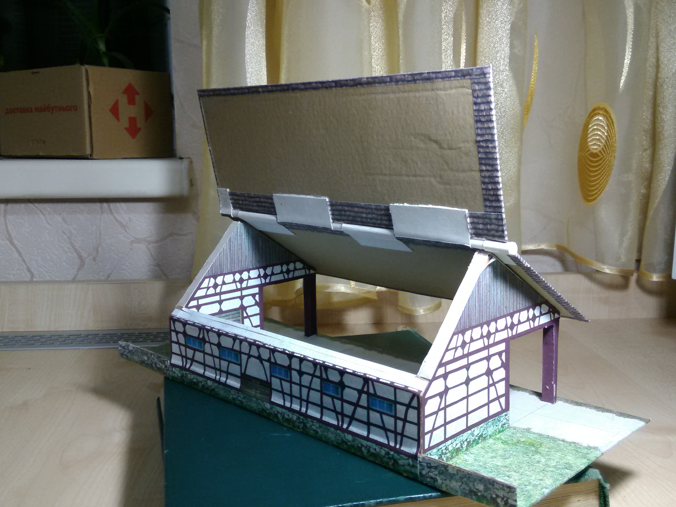

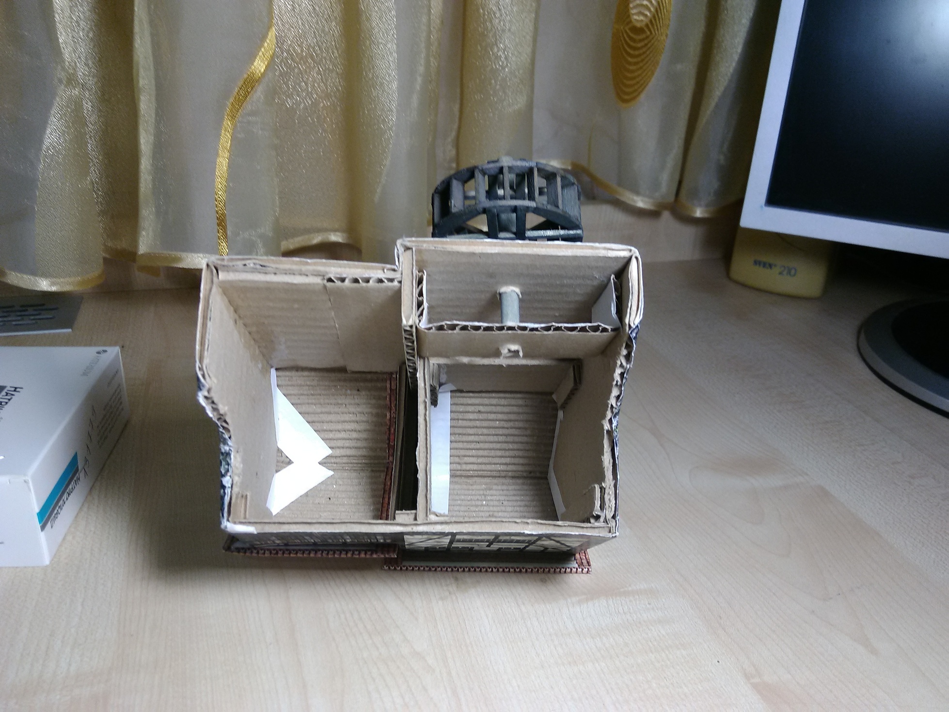

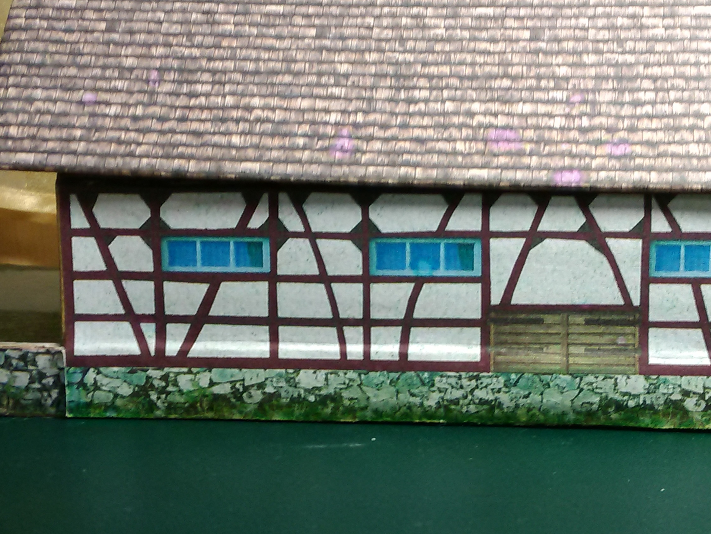

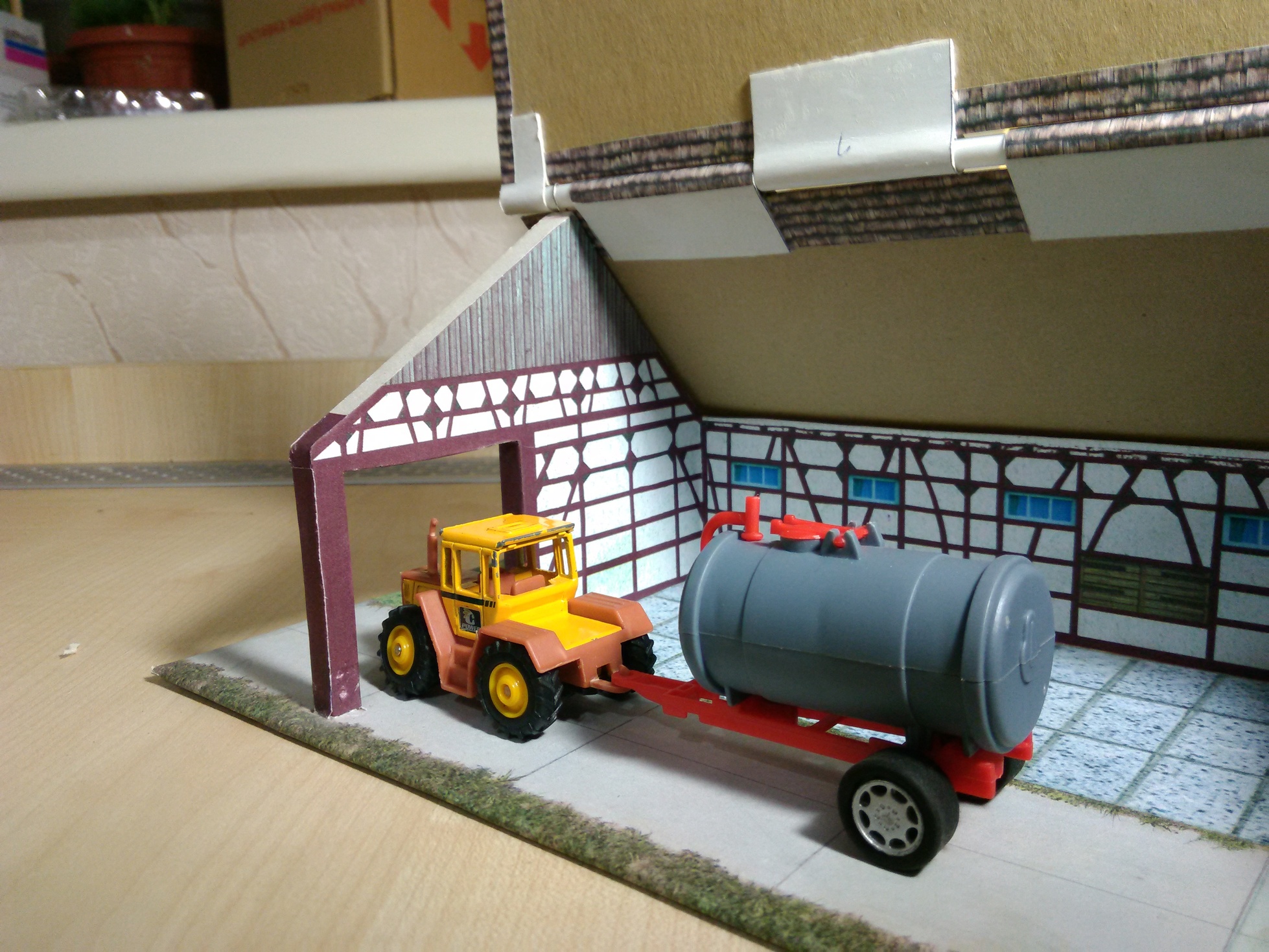

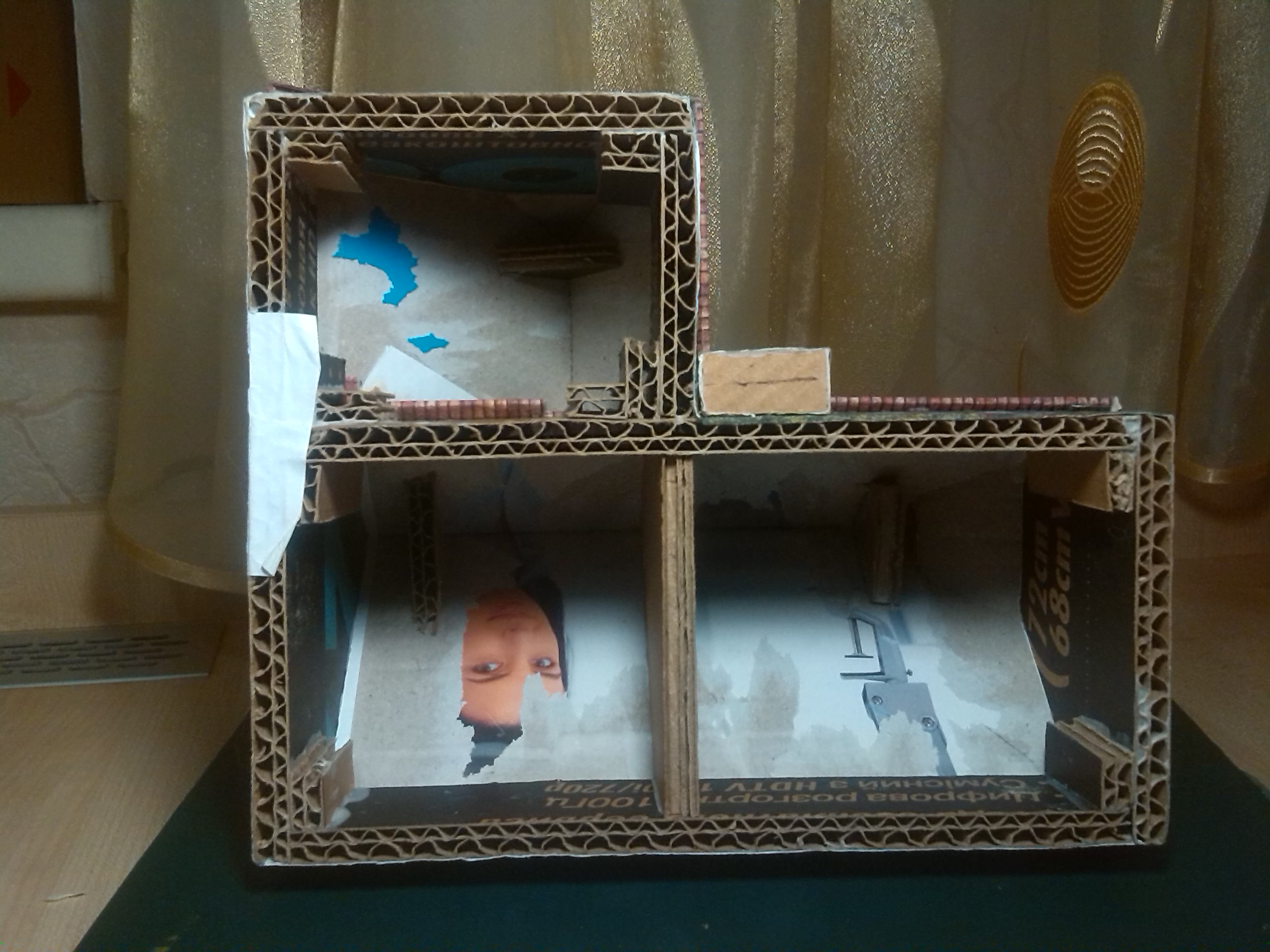

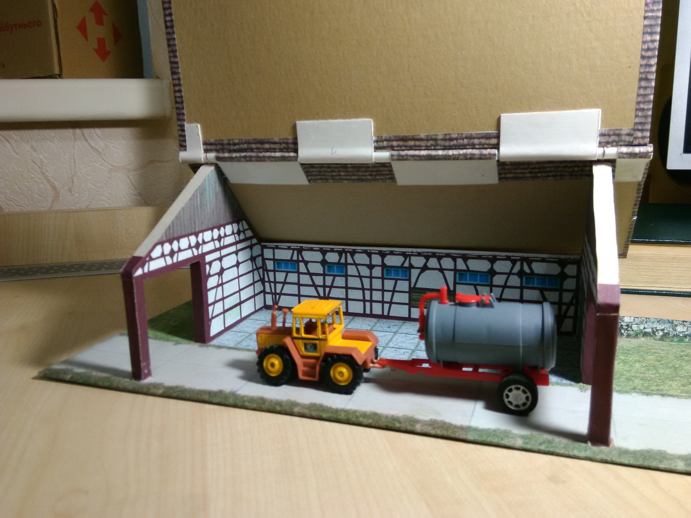

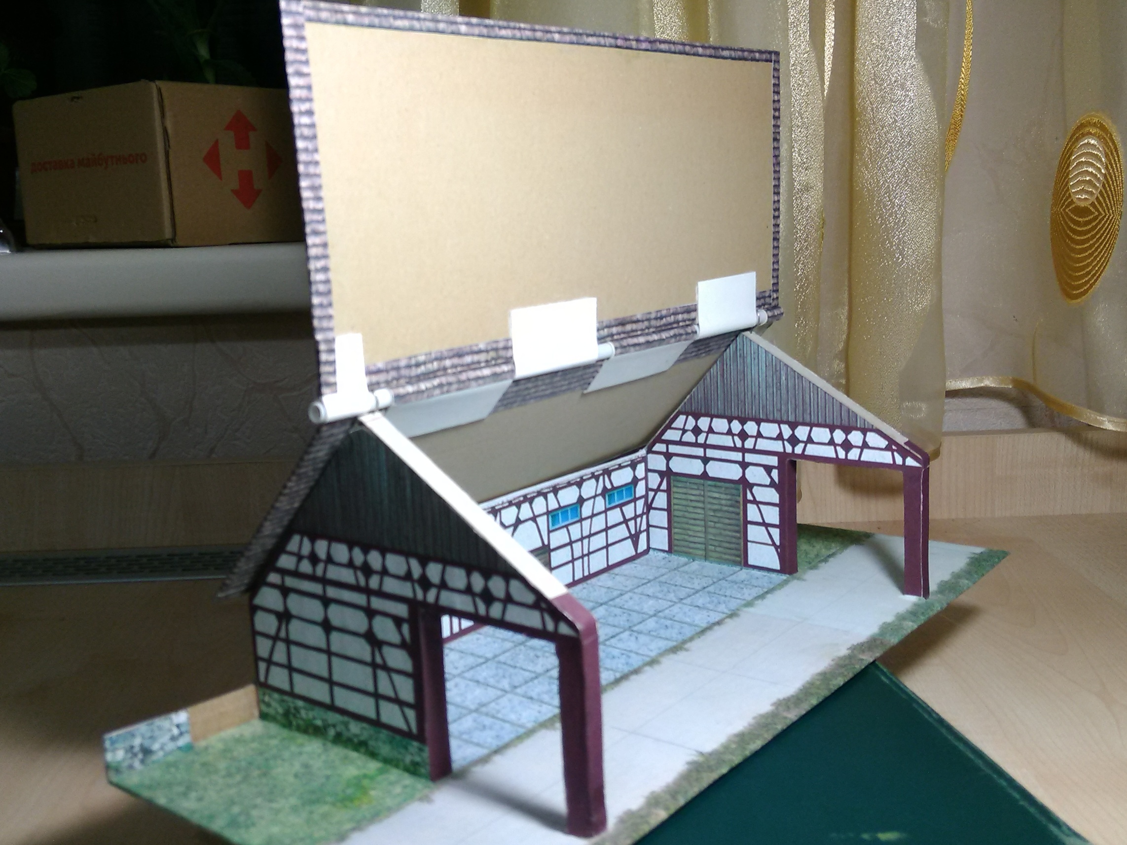

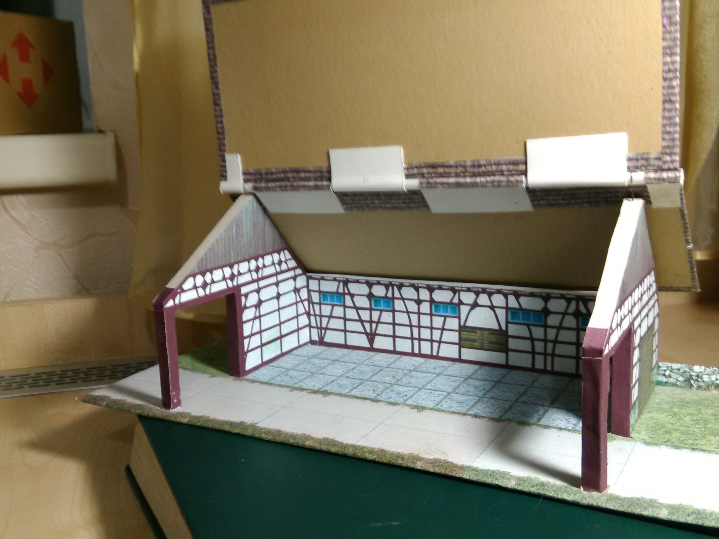

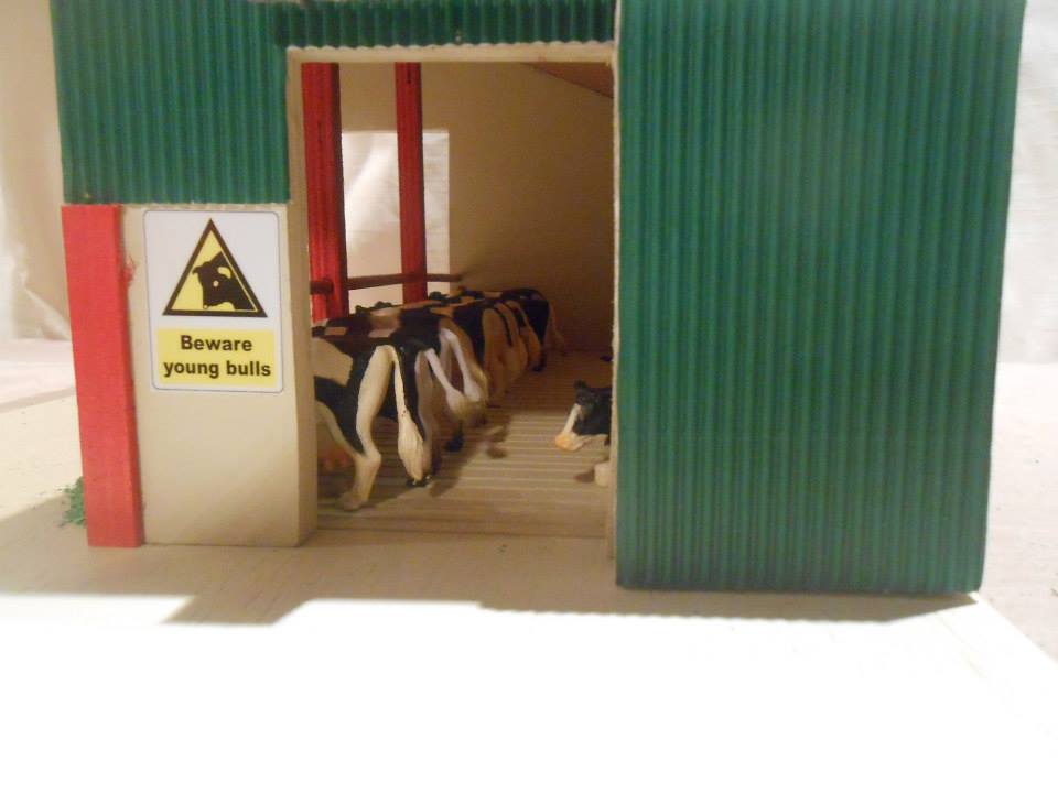

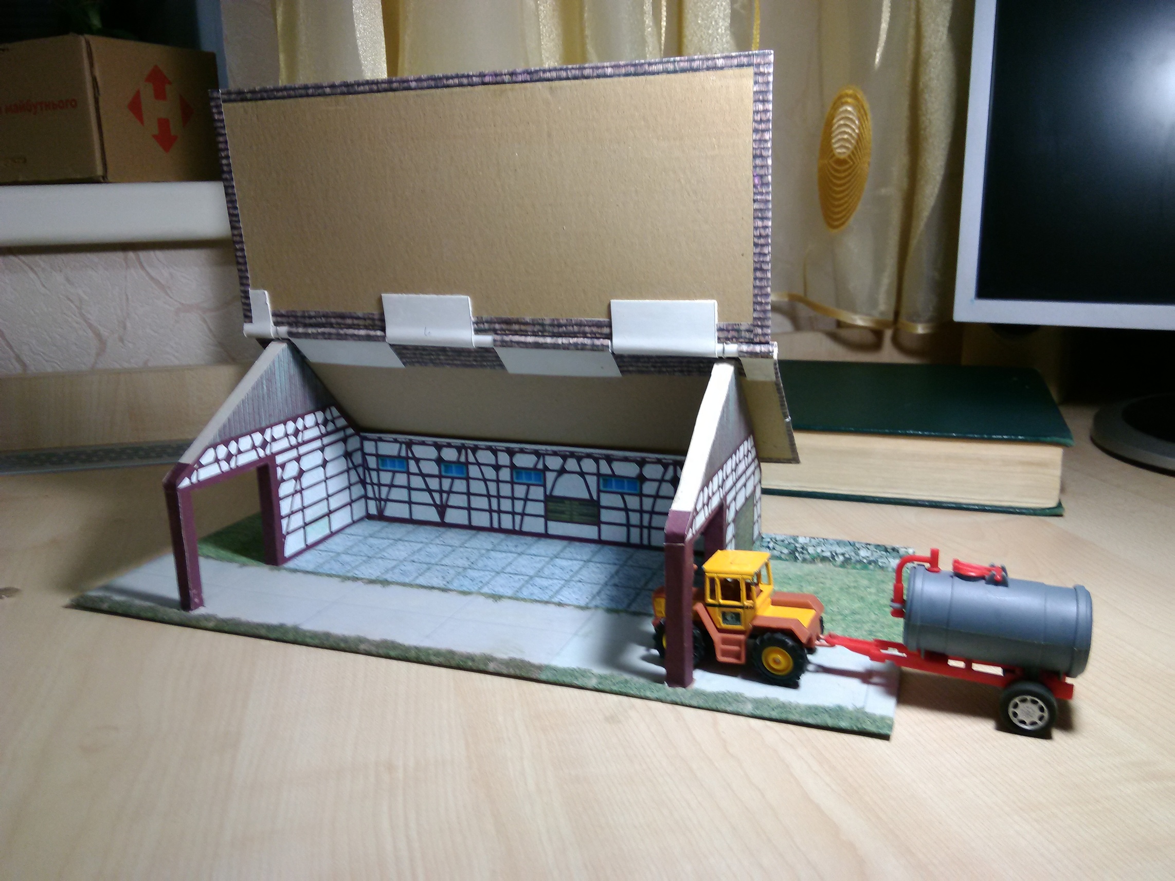

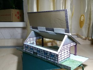

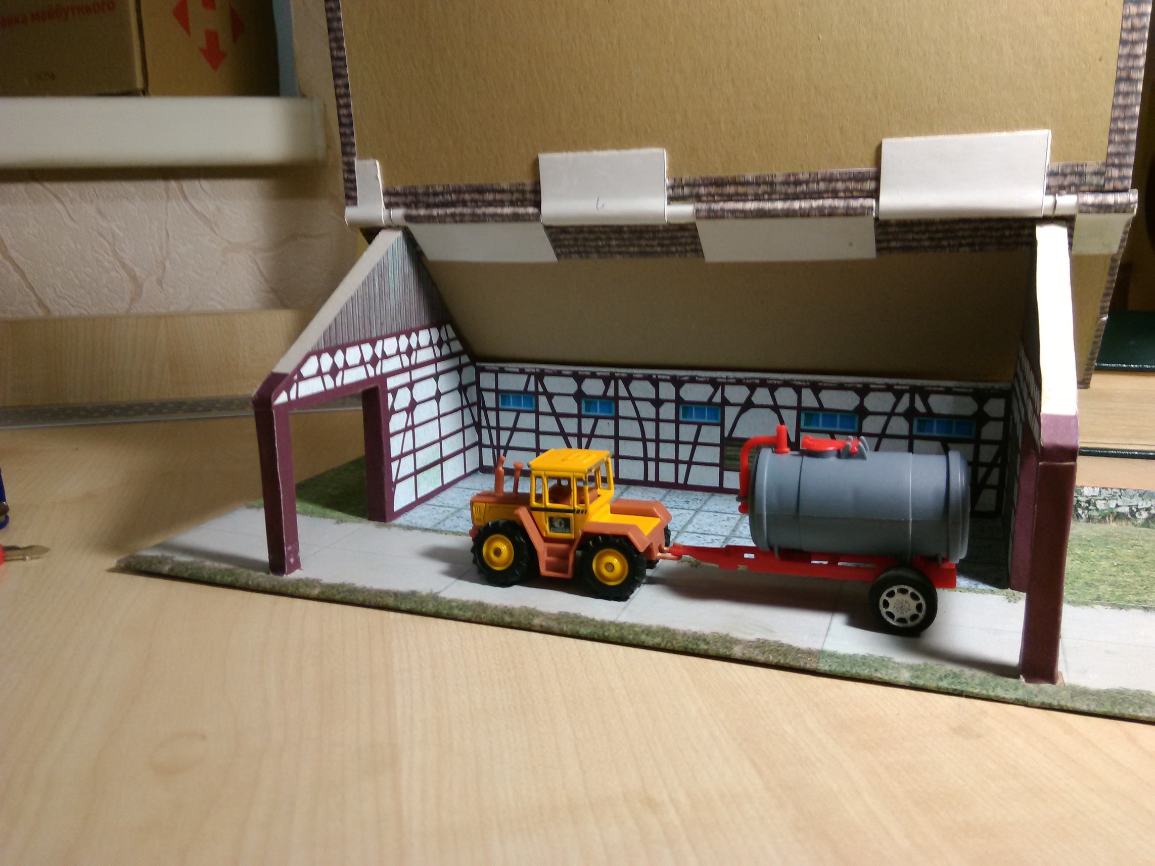

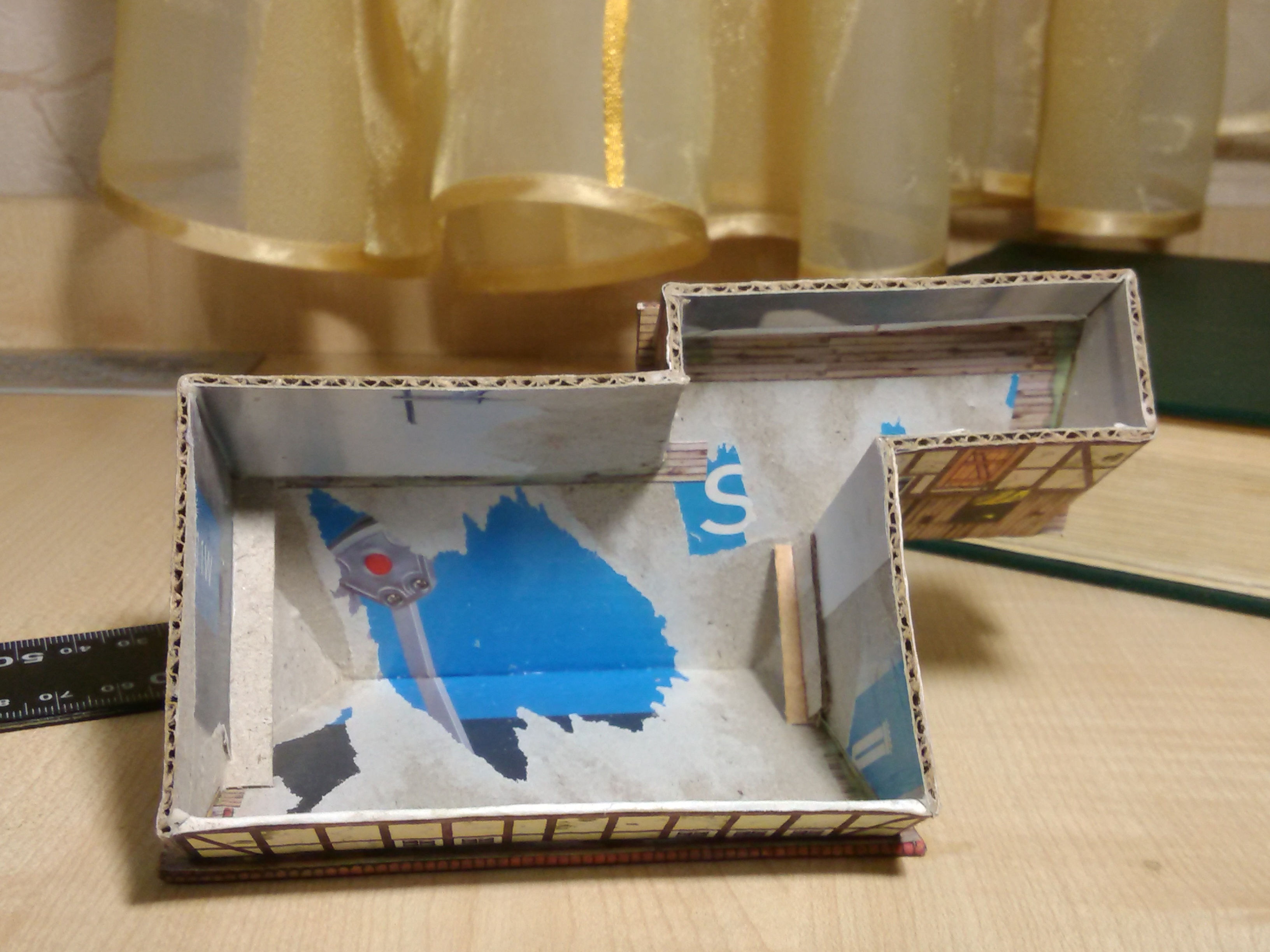

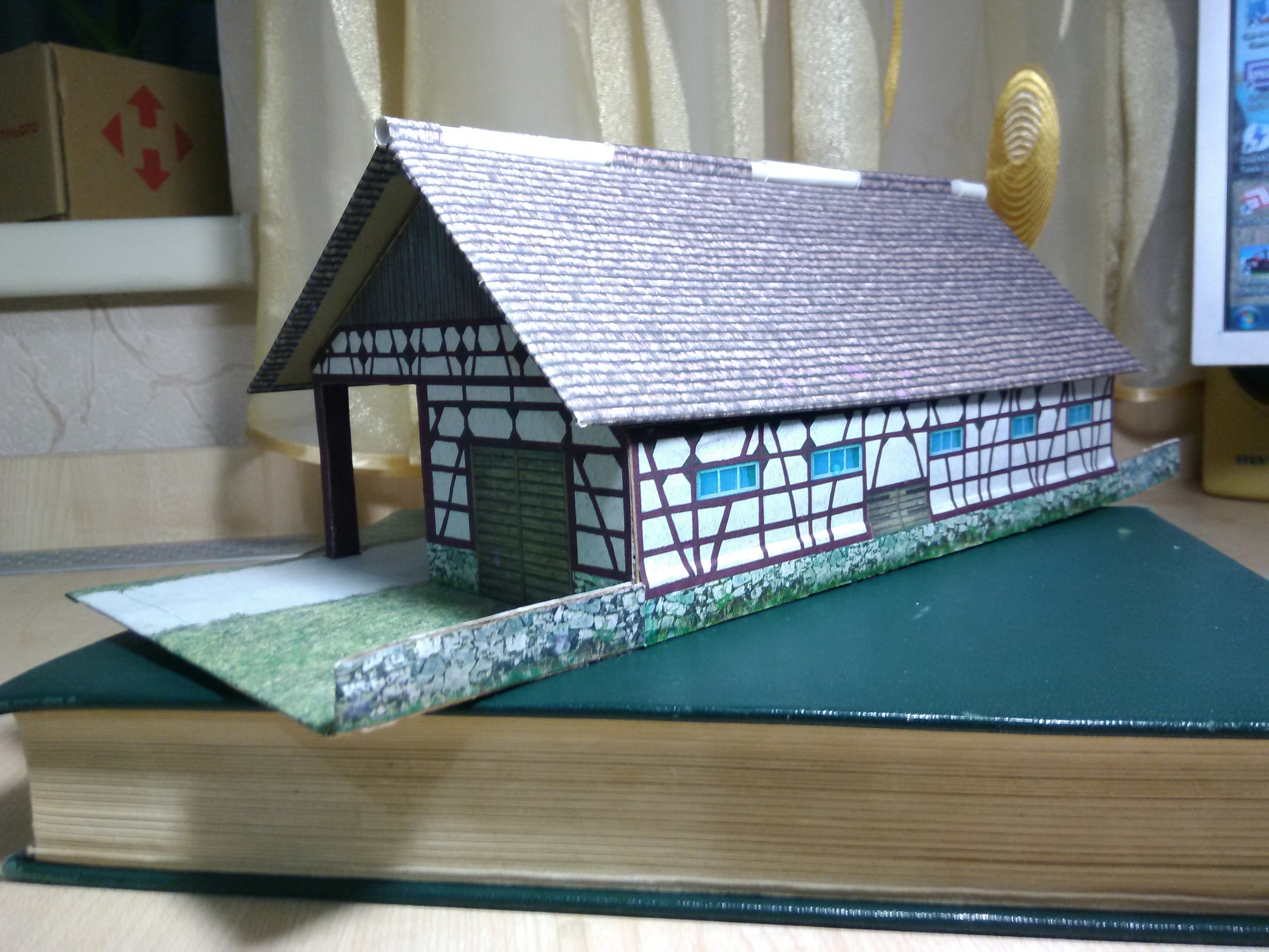

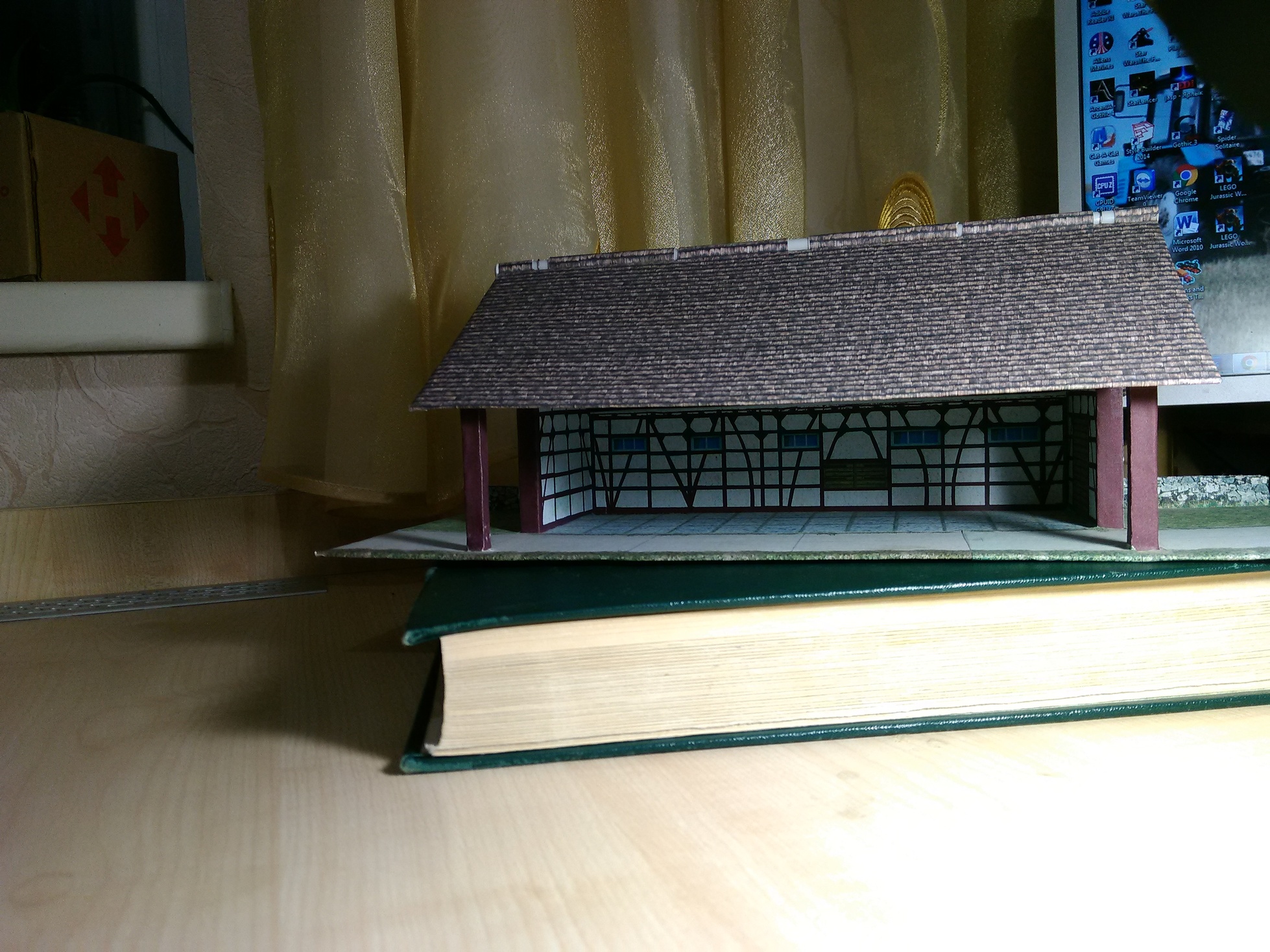

Потом нам срочно потребовался коровник. Так строение для игры - должна быть возможность залезть внутрь дома.Идею взял отсюда:
Технология та же - картонный каркас - цветная развертка - обклейка. Но здесь добавился элемент "петля" для открывания крыши. Я думаю ее конструкция понятна из фото. Ось петли - трубочка с пластмассовой "штуковиной" вокруг которой завязывается воздушный шарик.
Сейчас на коровнике есть следы эксплуатации.
Замесятельные домики!
Що не говоріть, а картон таки "рулит" ;)
Чудові роботи, для макетів і діорам те що треба!

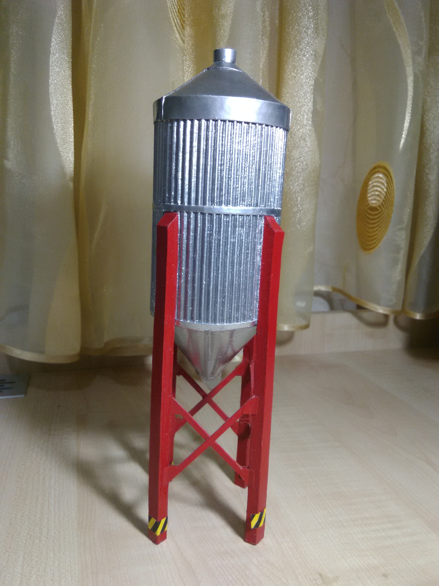

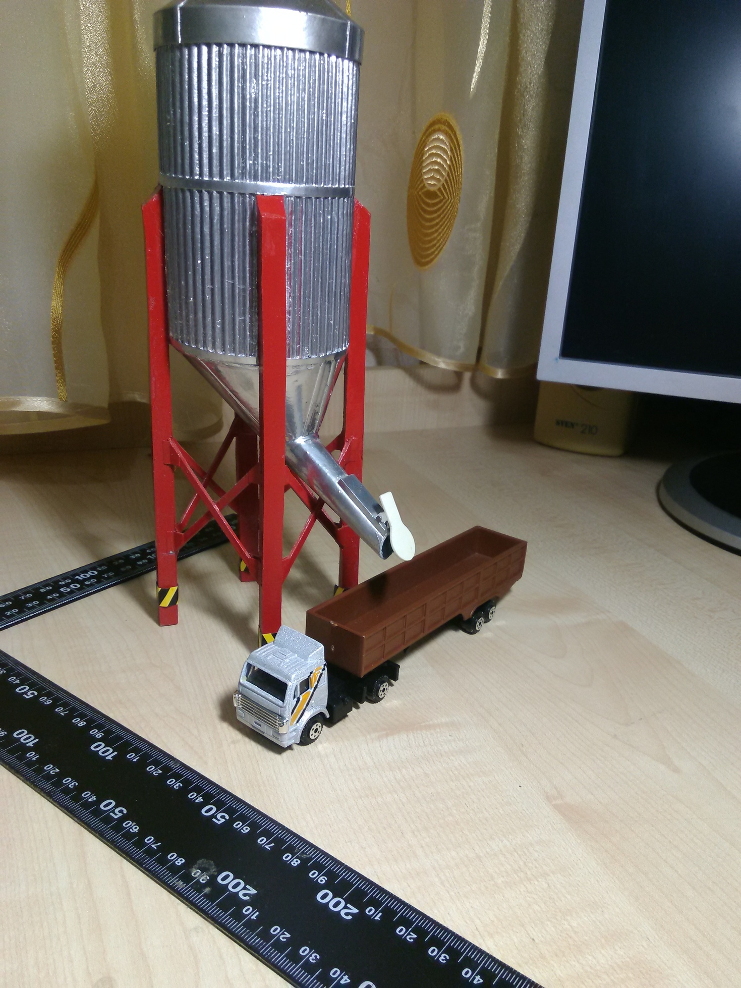

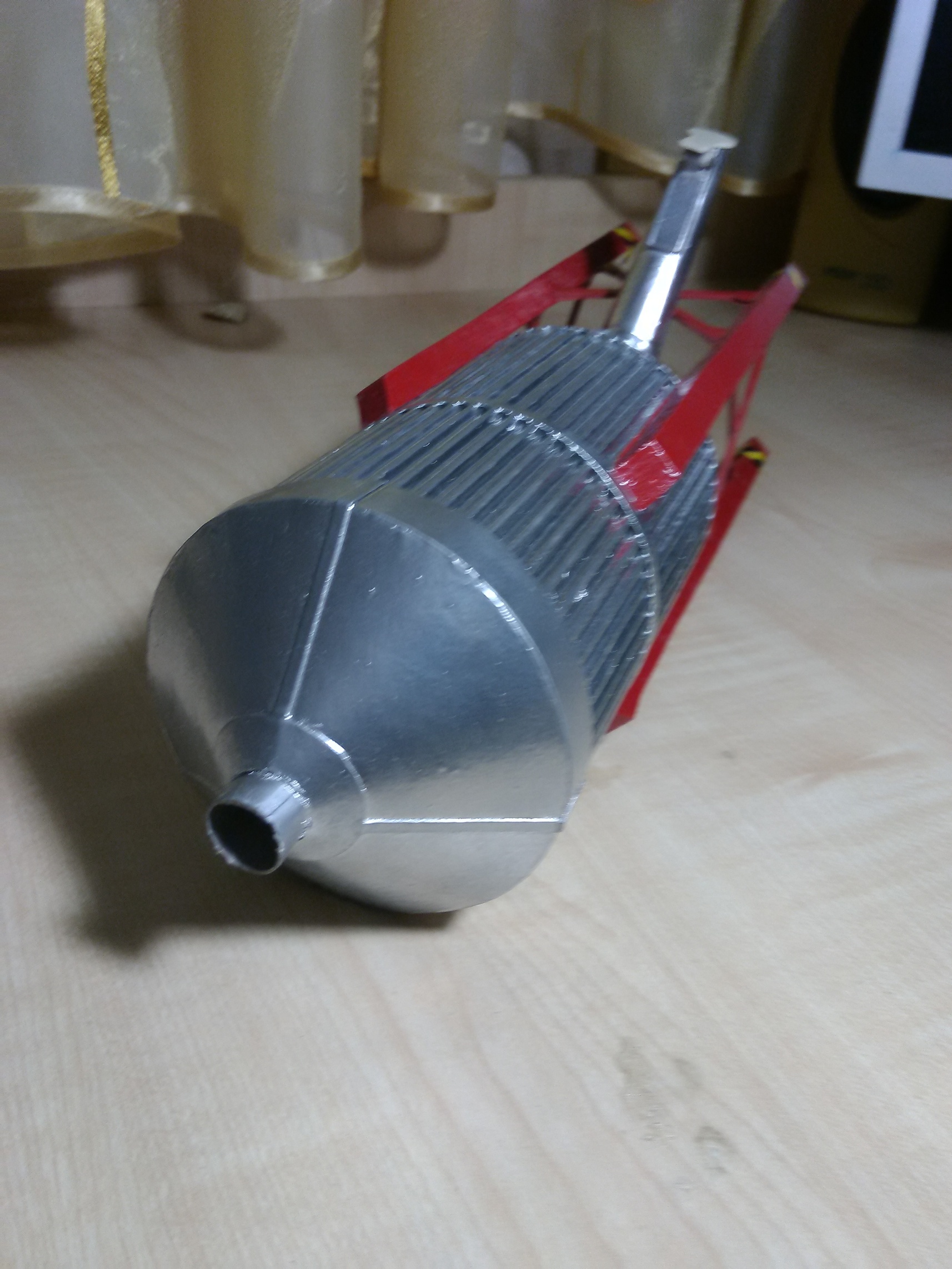

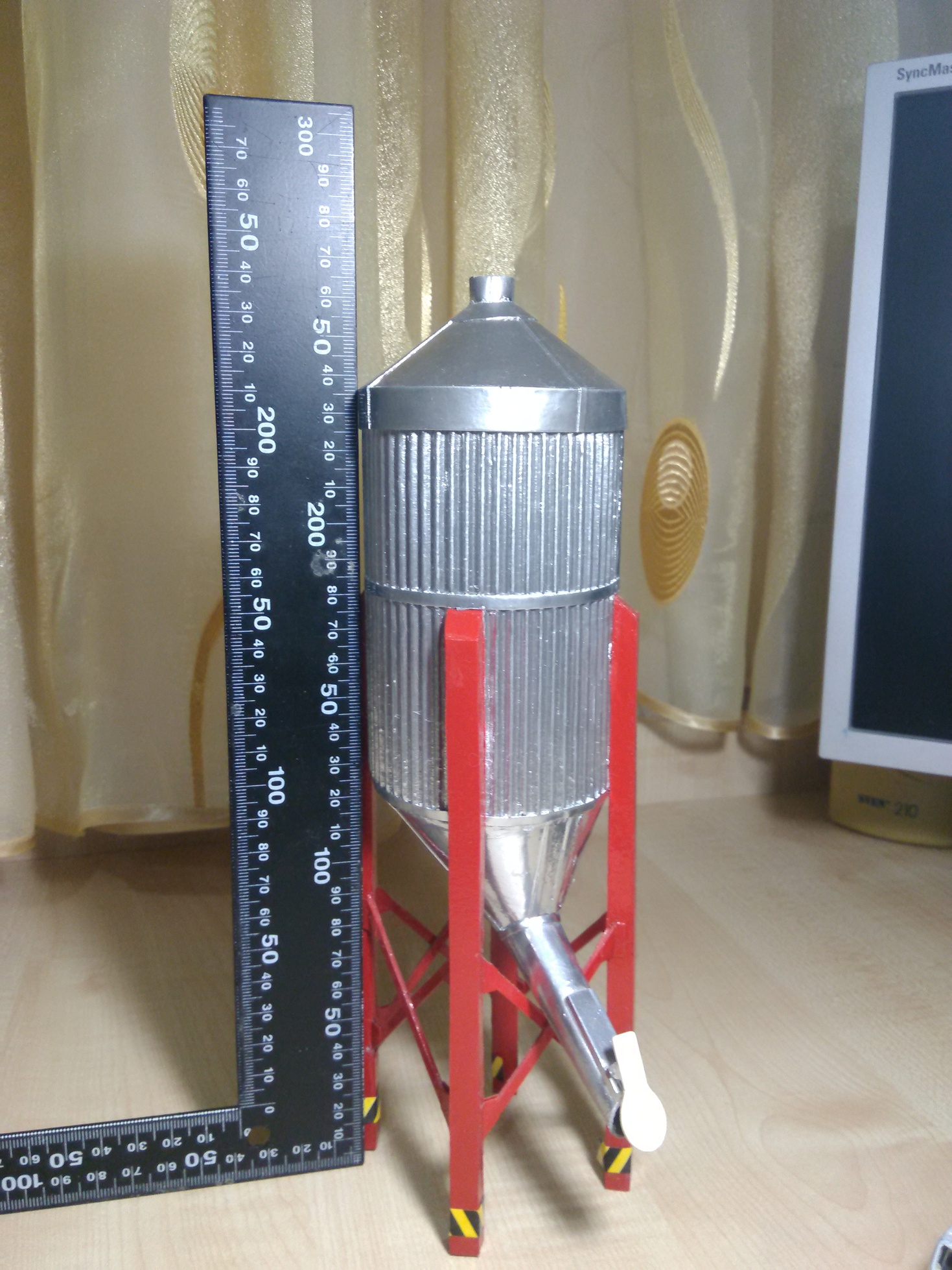

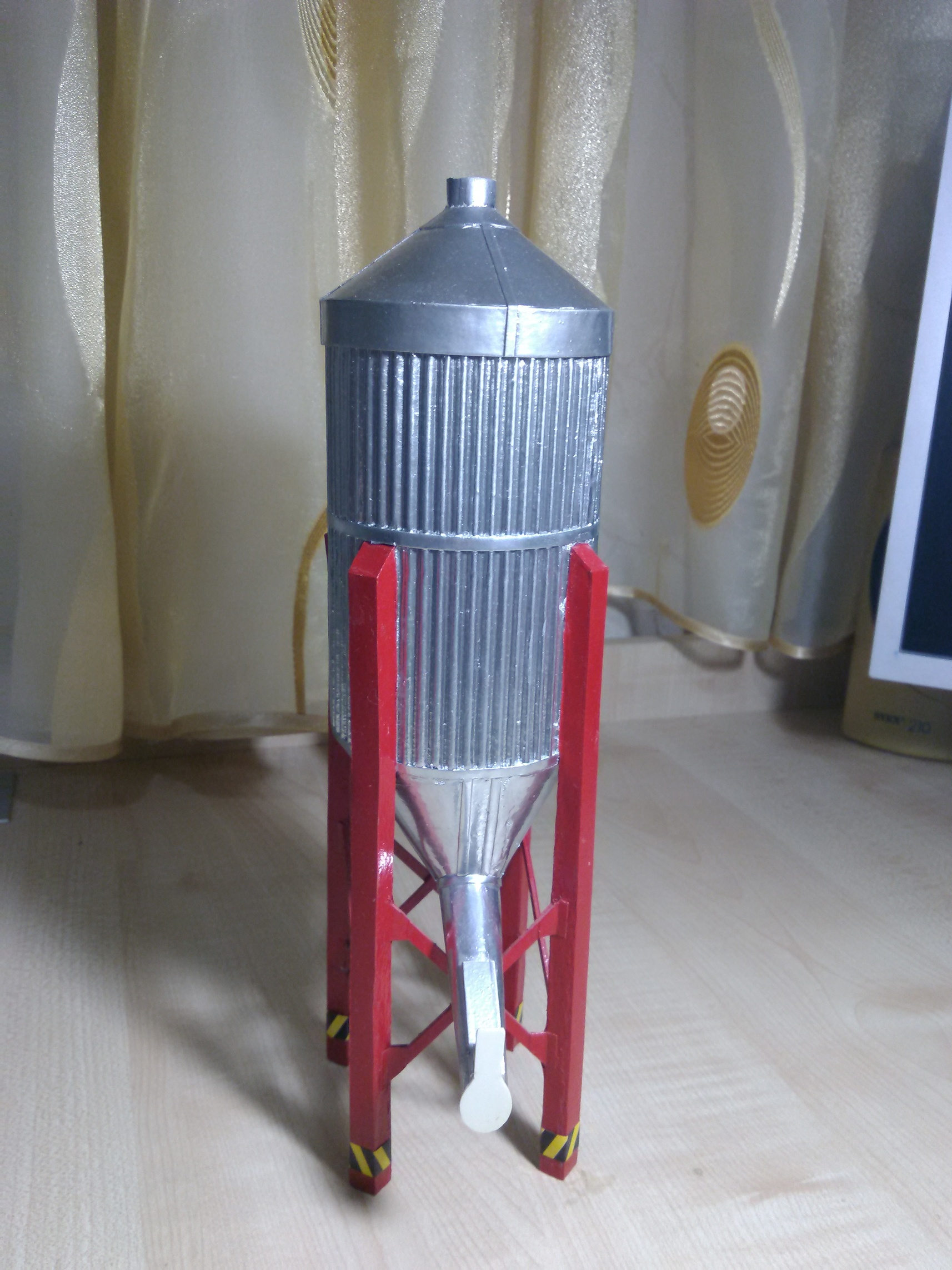

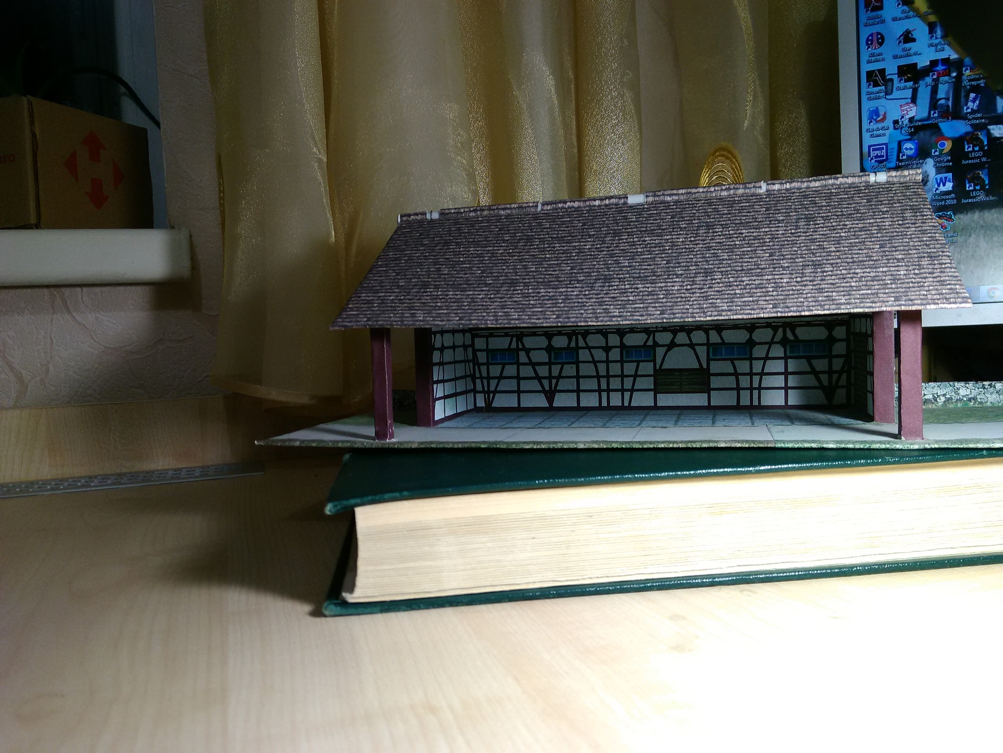

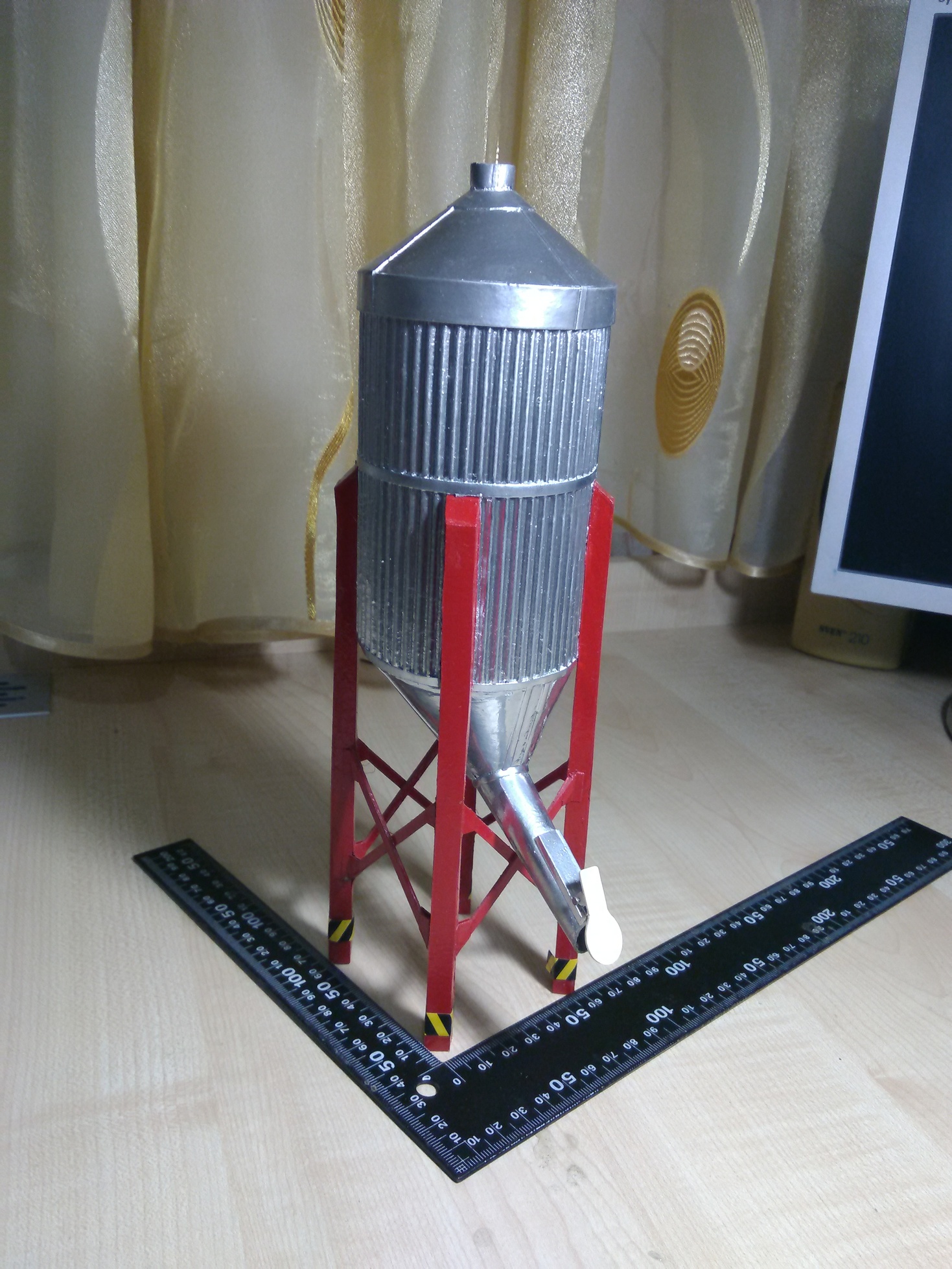

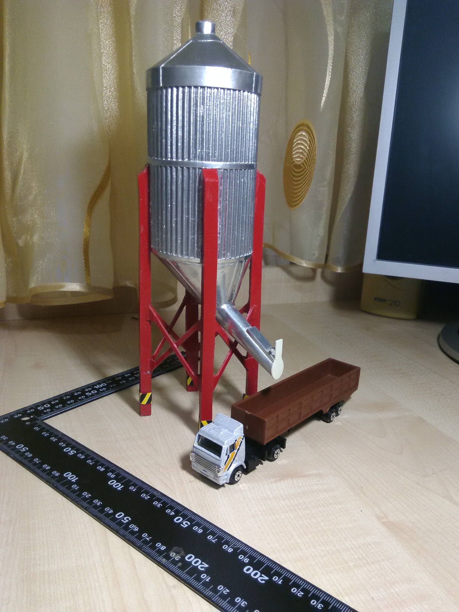

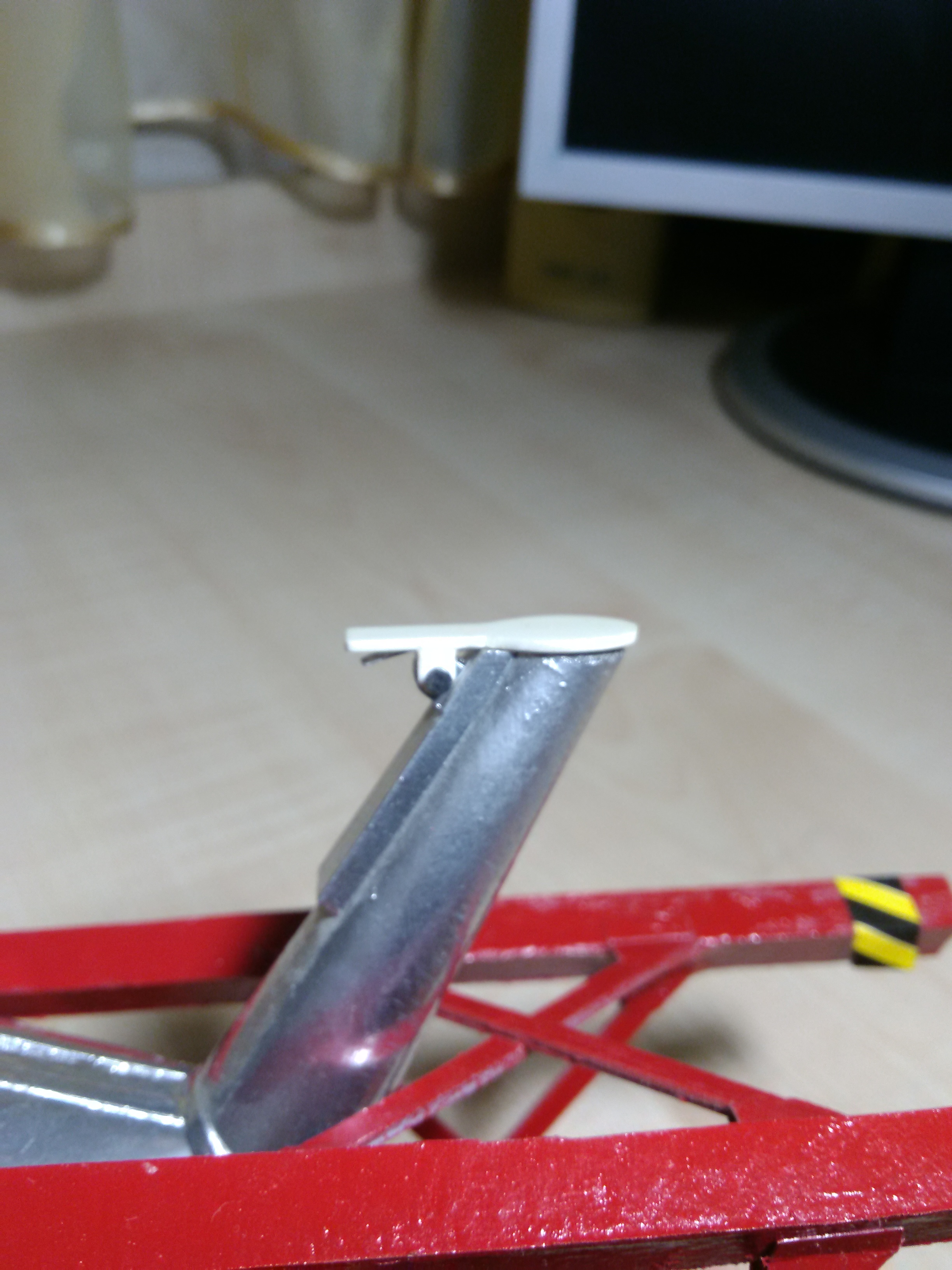

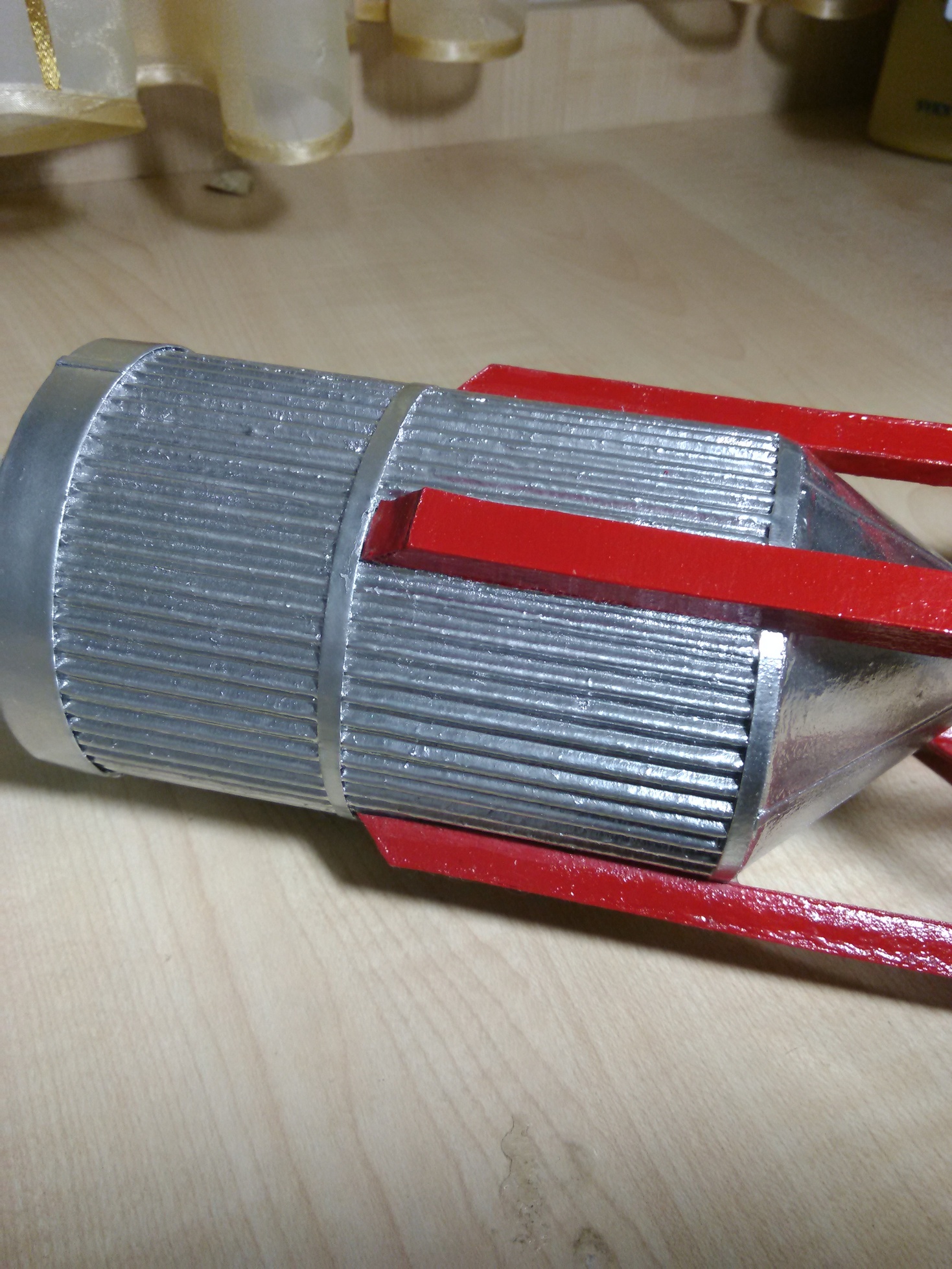

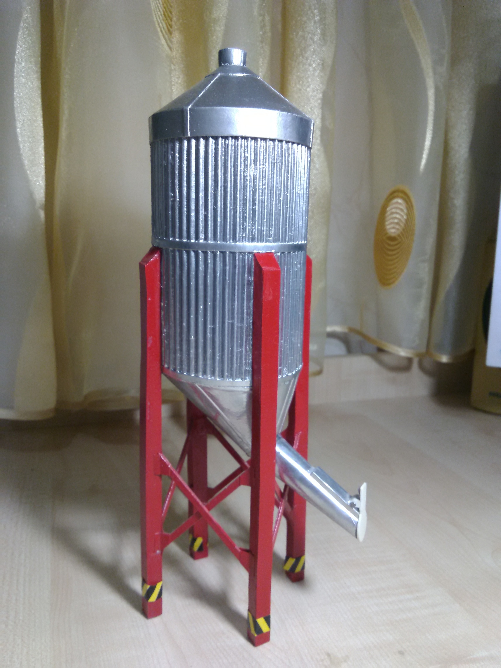

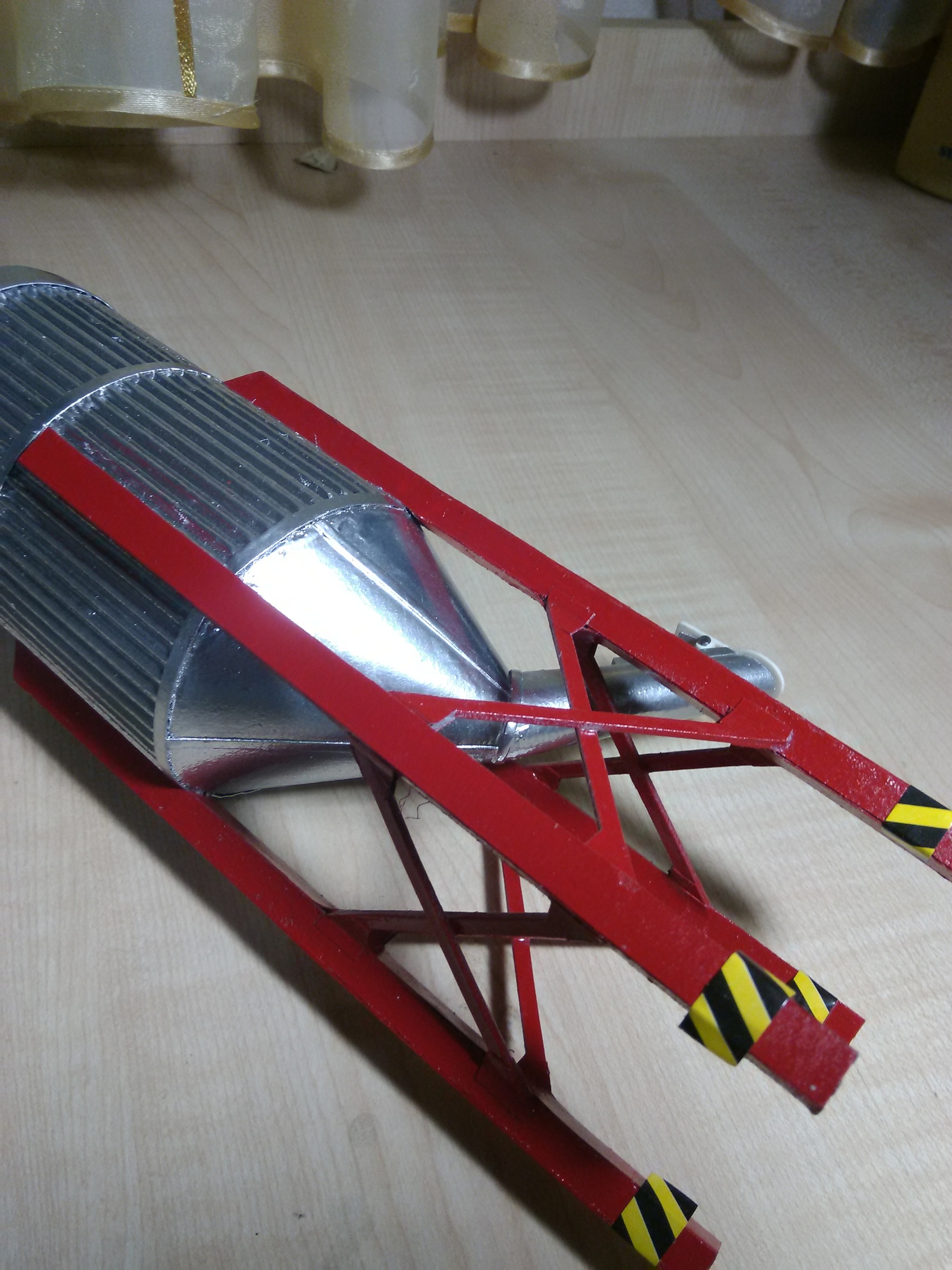

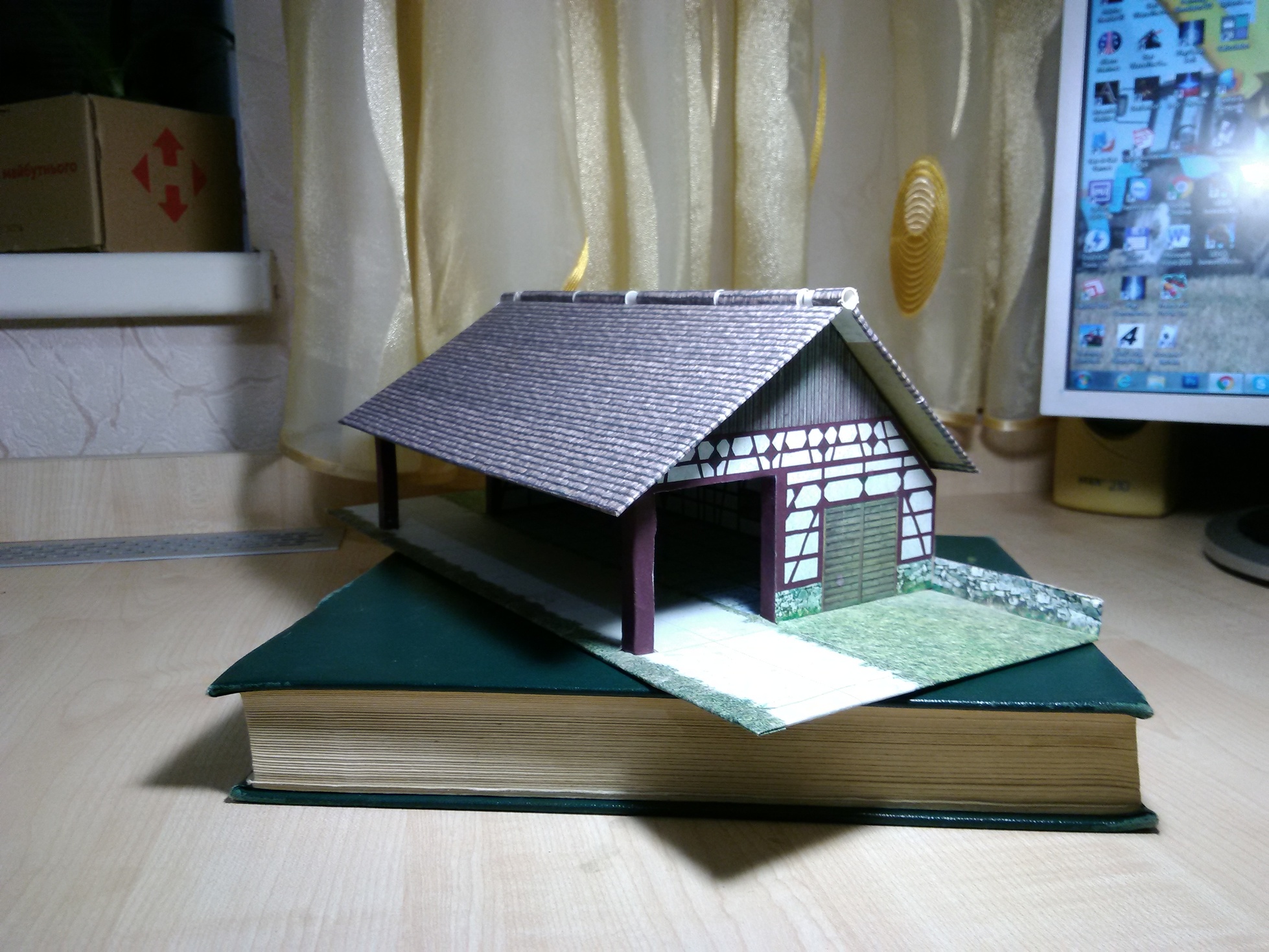

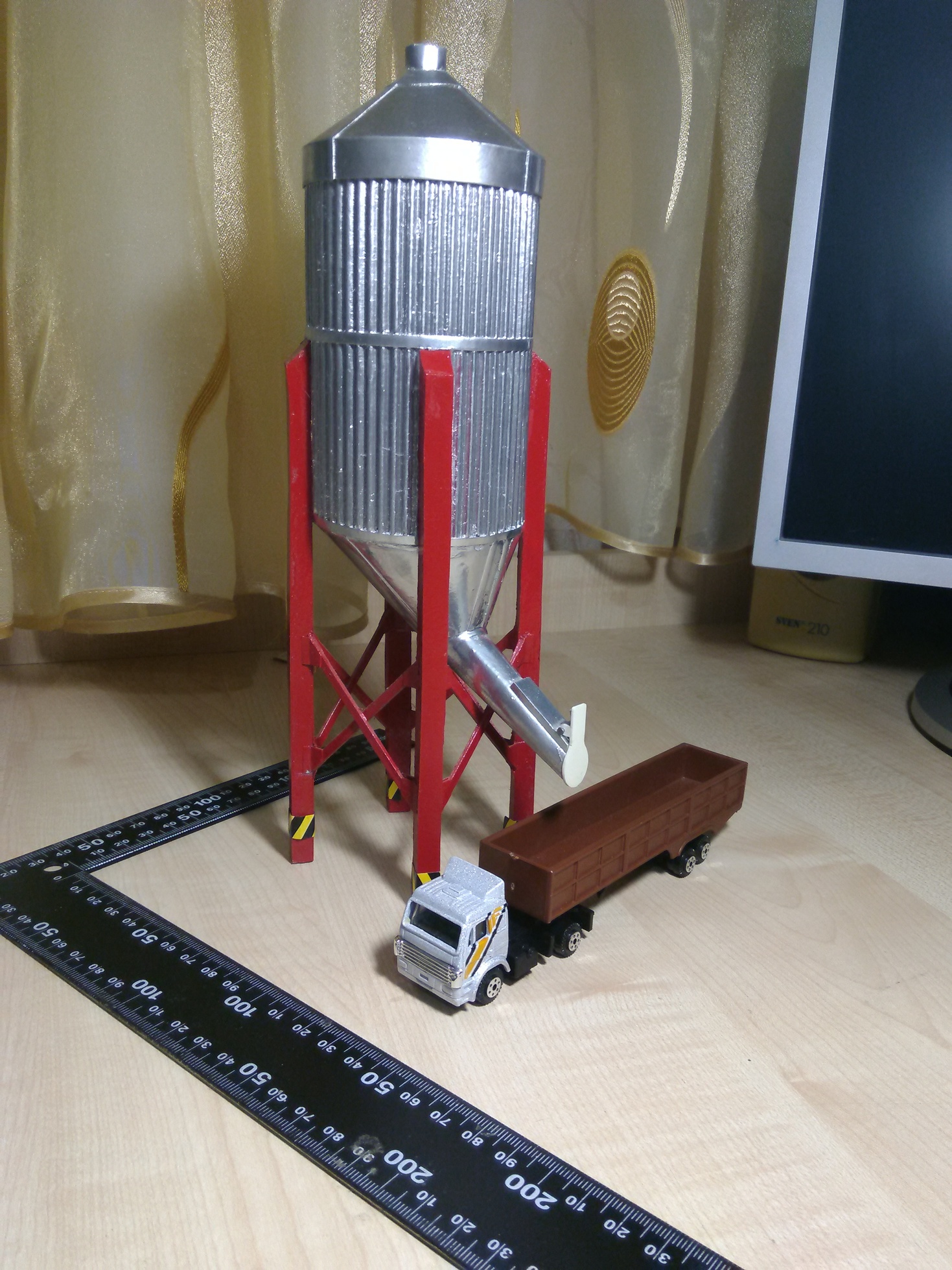

Еще сделал зернохранилище - с возможностью его разгрузки. Изначально хотел сделать транспортер чтобы его загружать - червяной конструкции. Сделал привод, червяк почти 40см. - "но что-то пошло не так". В общем пока не получилось. Но сейчас не об этом.
Зернохранилище сделано из картонной коробки от конструктора типа Лего. Там тоненький такой гофрокартон около 3-х мм. Для получения профиля надо одну сторону несильно намочить губкой. Буквально через несколько минут бумага отойдет от гофрированного слоя - получаем готовую заготовку. ЕЕ можно использовать для имитации шифера на домах, а если взять гофрокартон от обычной коробки, то гофру можно использовать для имитации вспаханного поля- покрасить, присыпать - классные такие борозды получаются. Из полученной гофры склеил корпус хранилища. Верхняя крышка и нижний конус - из плотного картона. После прогрунтовал несколько раз. И дальше самый ответственный момент - чтобы было похоже на металл надо обрезать ворсинки, которые после грунтования хорошо счищаются лезвием. Дело муторное, но того стоит. После обрезки я еще прогрунтовал пару раз и подрезал то что еще вылезло. Потом покрасил краской из баллона "Хром" в несколько слоев. Это надо для того чтобы краска заполнила поры в бумаге, все неровности и т.п. чтобы выглядело как метал - гладенько. В дальнейшем можно как-нибудь состарить, добавить ржавчины или еще что. Опоры сделаны тоже из гофрокартона, обклеены бумагой, прогрунтованы и покрашены. За суперкачеством не гнался - делалось для игры. Для макета сделал бы их из пластика.

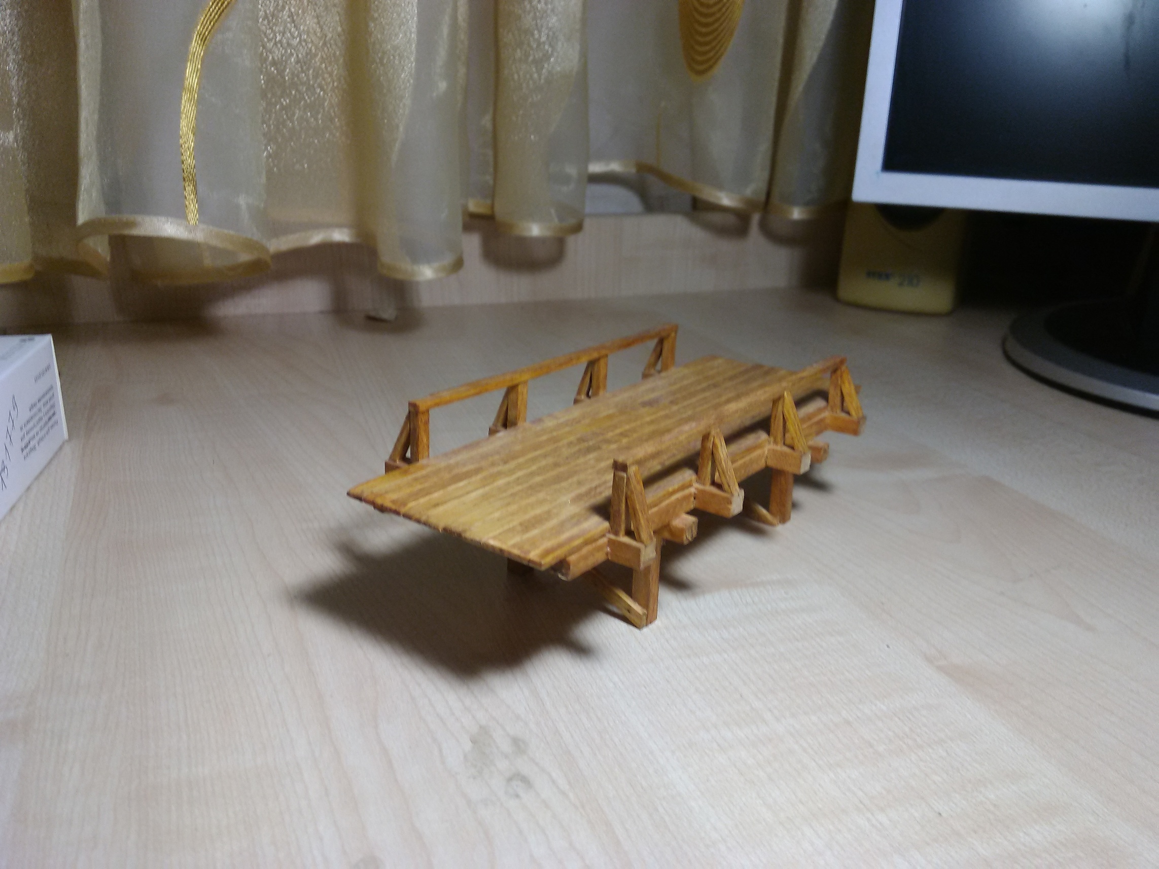

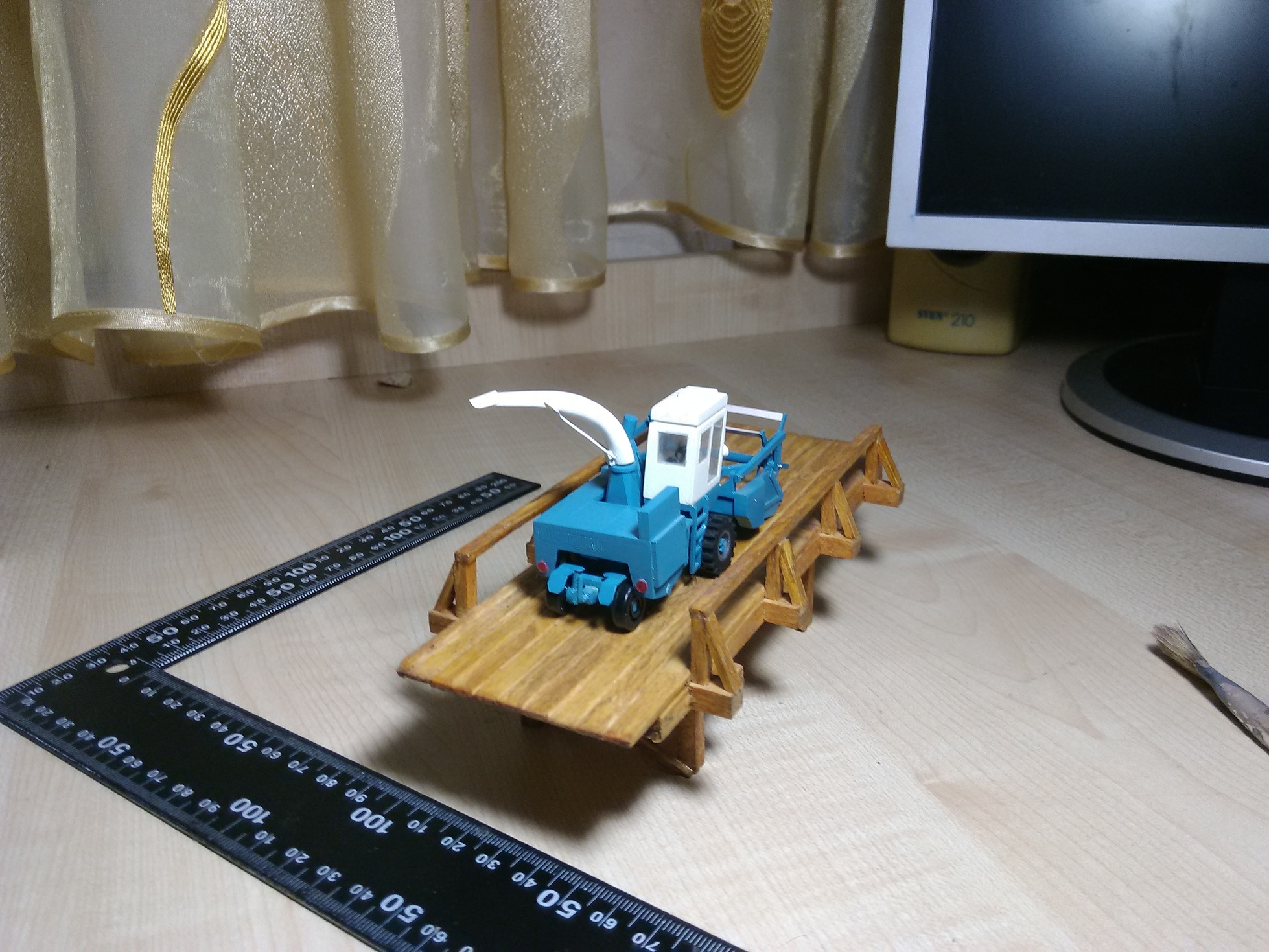

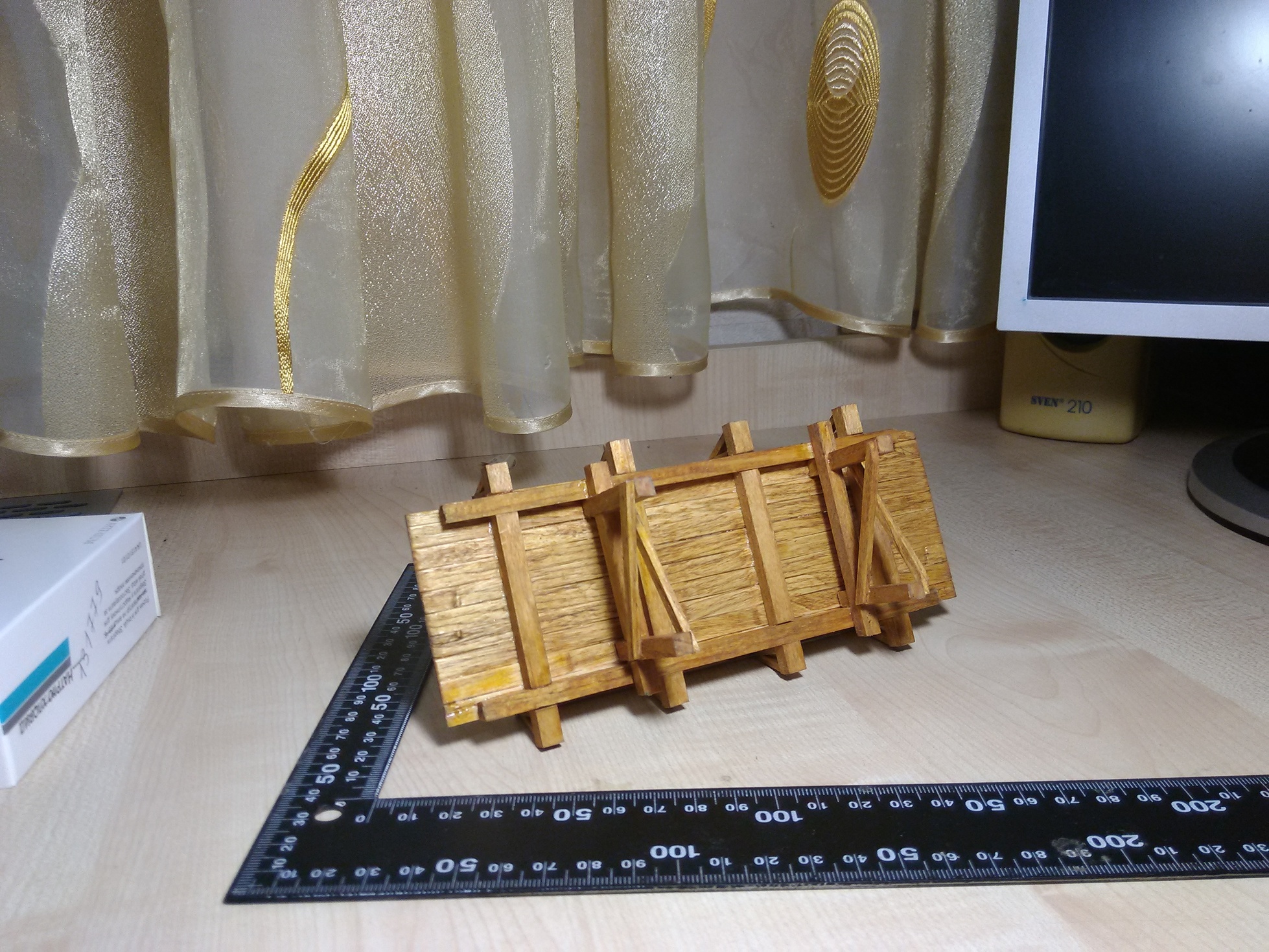

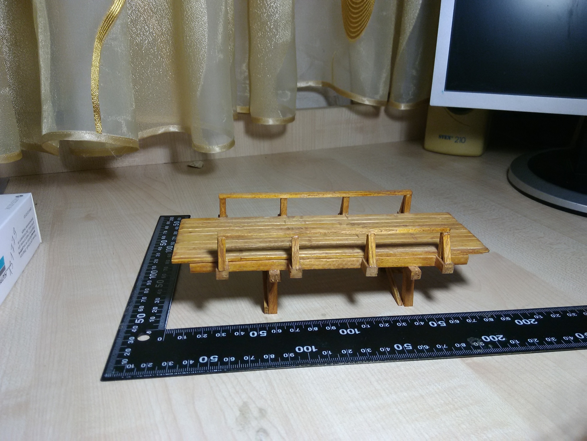

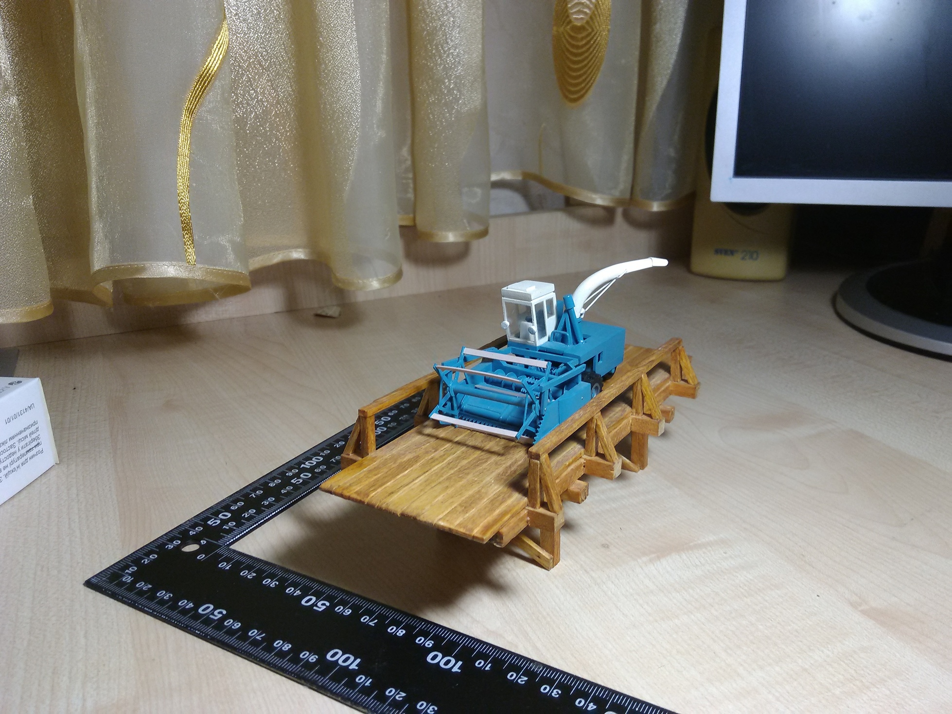

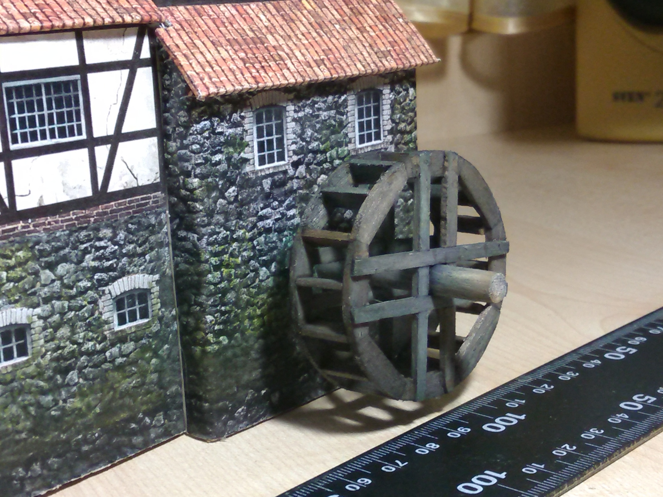

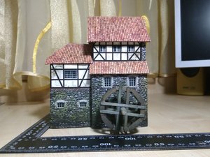

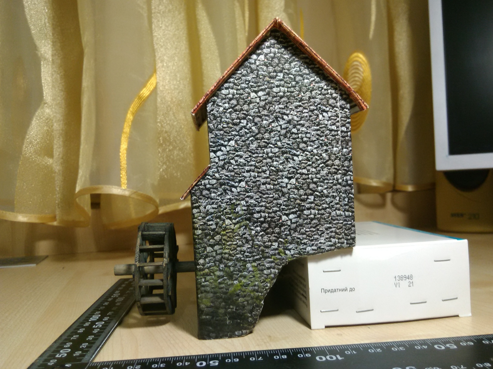

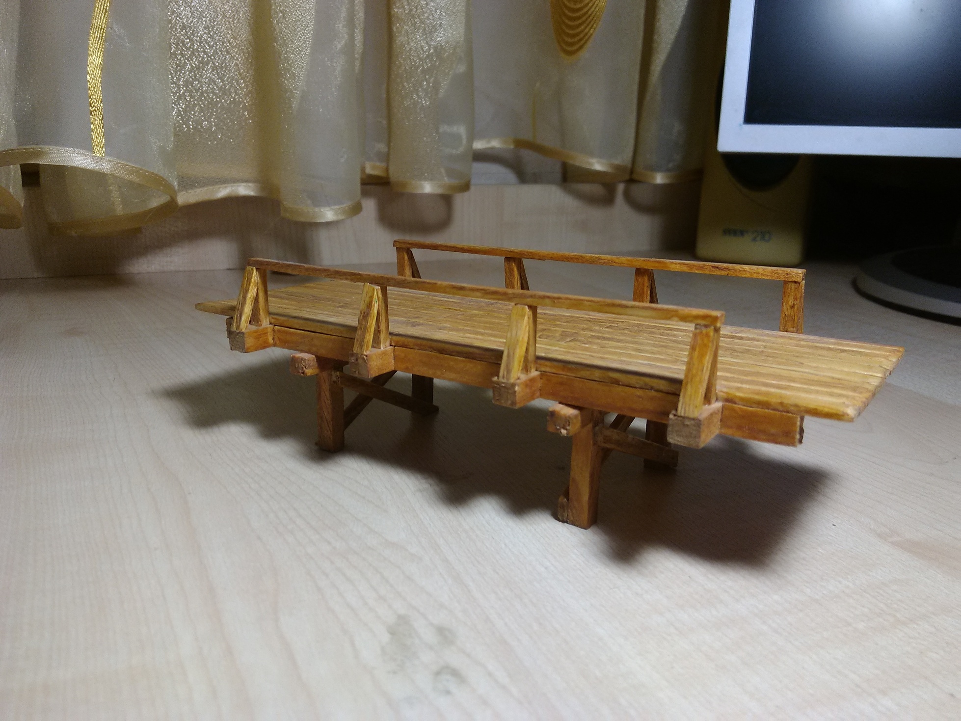

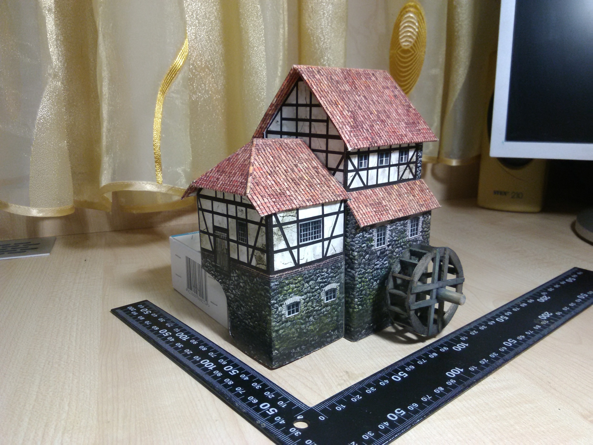

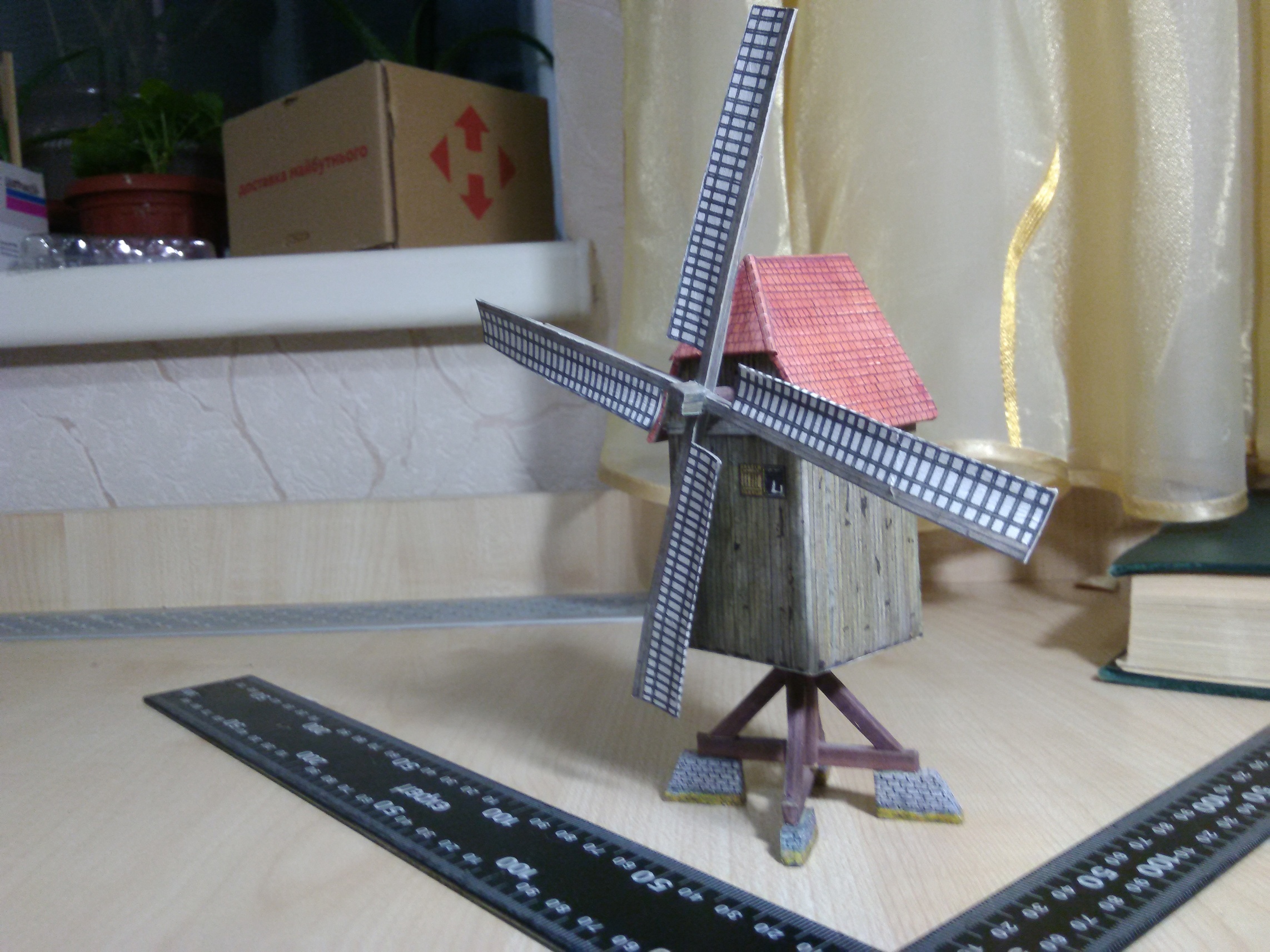

Ну и напоследок. Сын (7 лет) сильно захотел озеро. Грит, хочу озеро для фермы, и все. Пришлось делать озеро. Ну а что за озеро без мельницы и моста. Сваяли такой мост междк берегами будет стоять. Материал для настила - деревянный ящик для фруктов, балки моста - сосновая реечка (летом покупали сладкую вату, на эту палочку ее наматывали). Настил набирался из отдельных досок. Клеилось все ПВА.

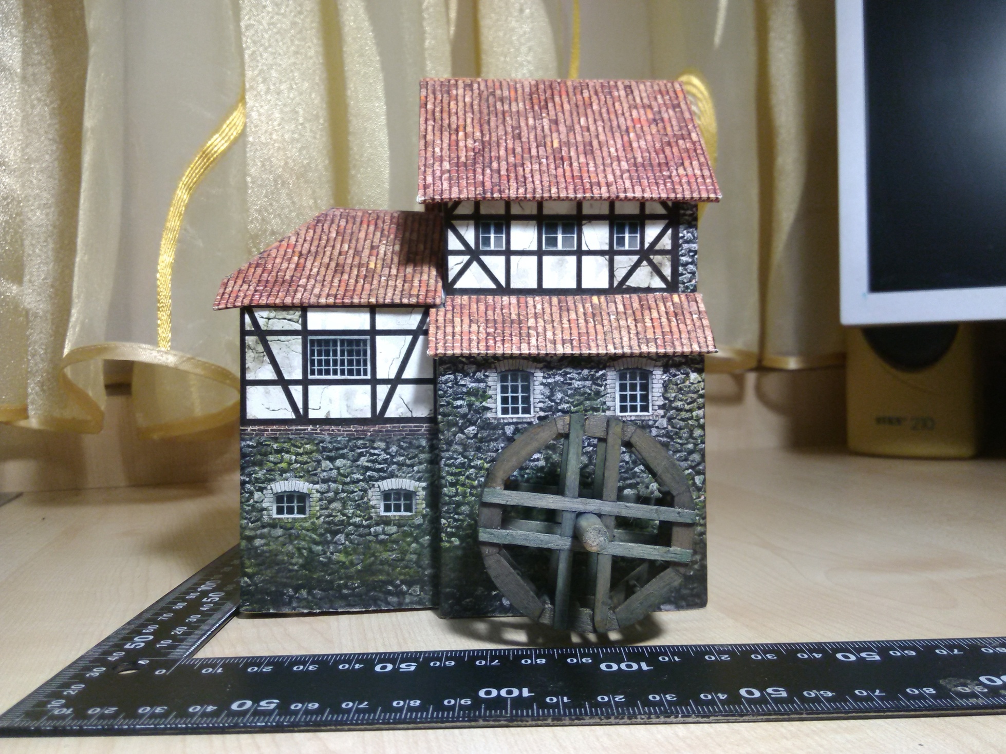

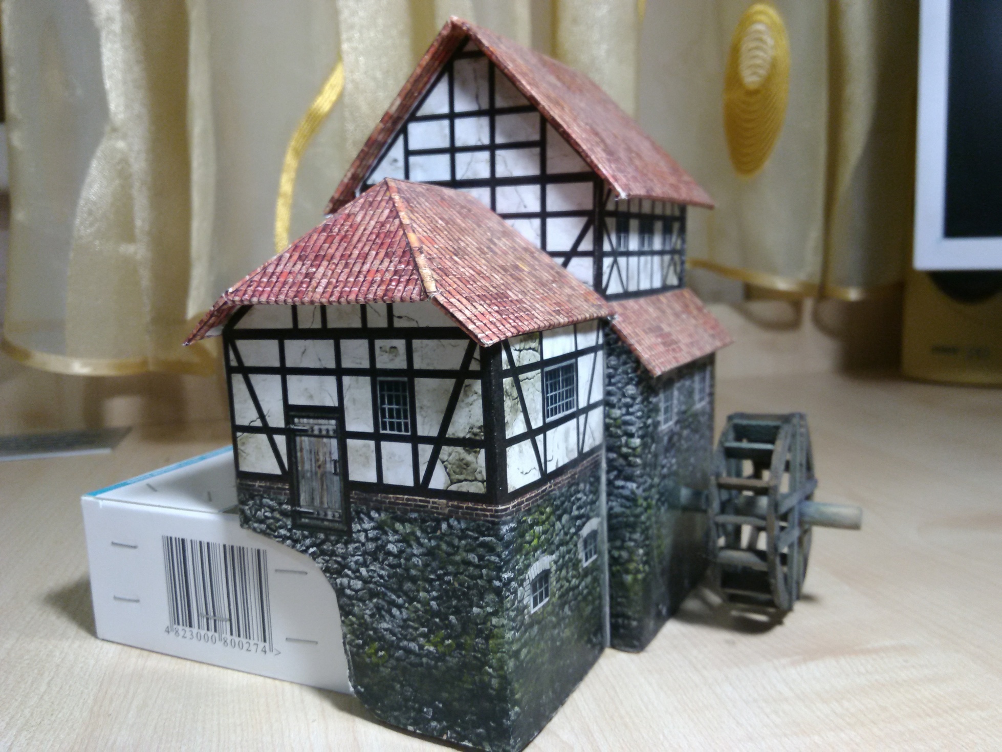

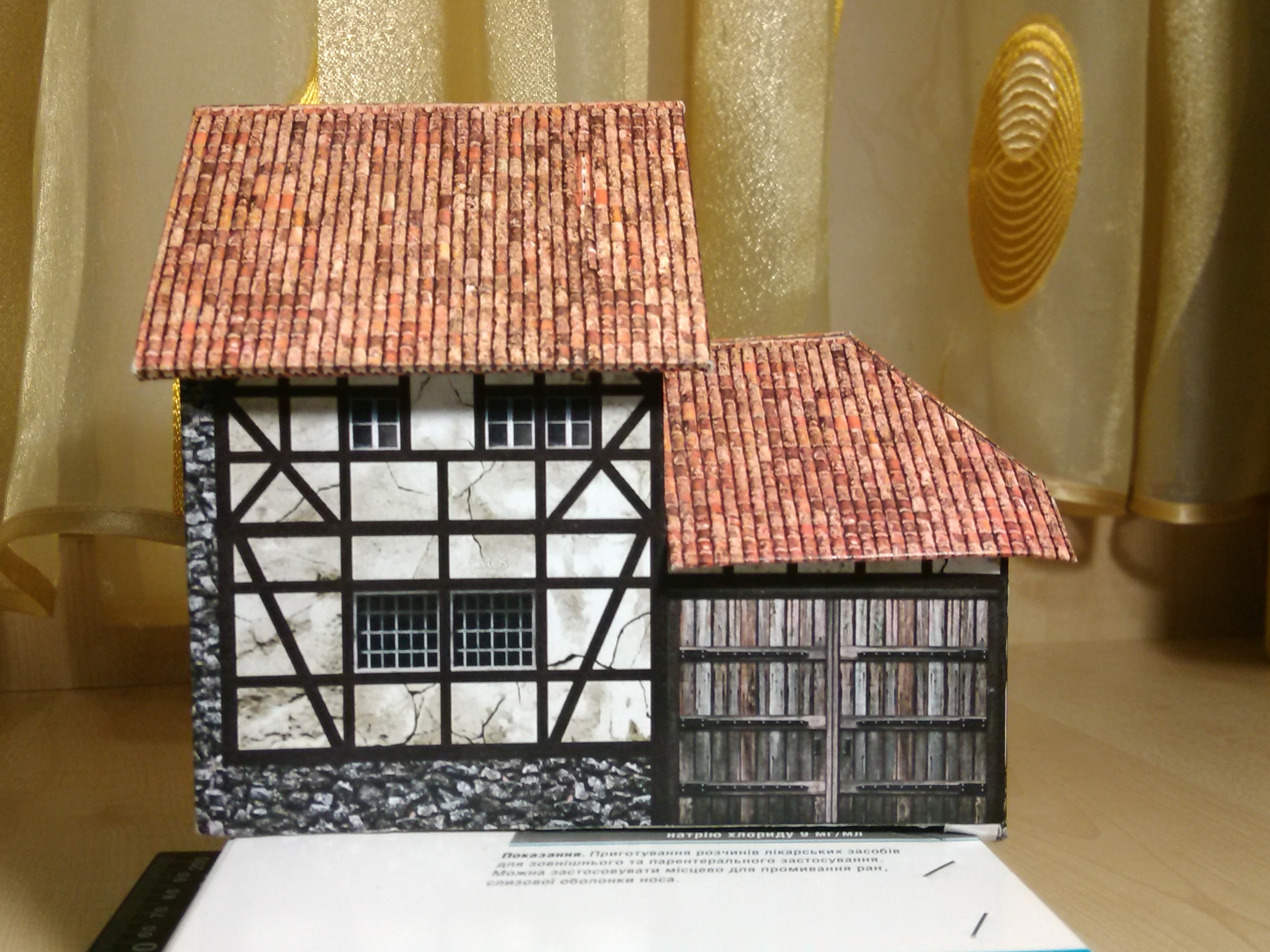

А вот водяная мельница. Все тоже - картон и развертка. Колесо делалось из того же что и мост. Состарил следующим образом - развел спиртом небольшое количество черной краски для струйного принтера и этим раствором прокрасил несколько раз колесо. Эффект на фото.

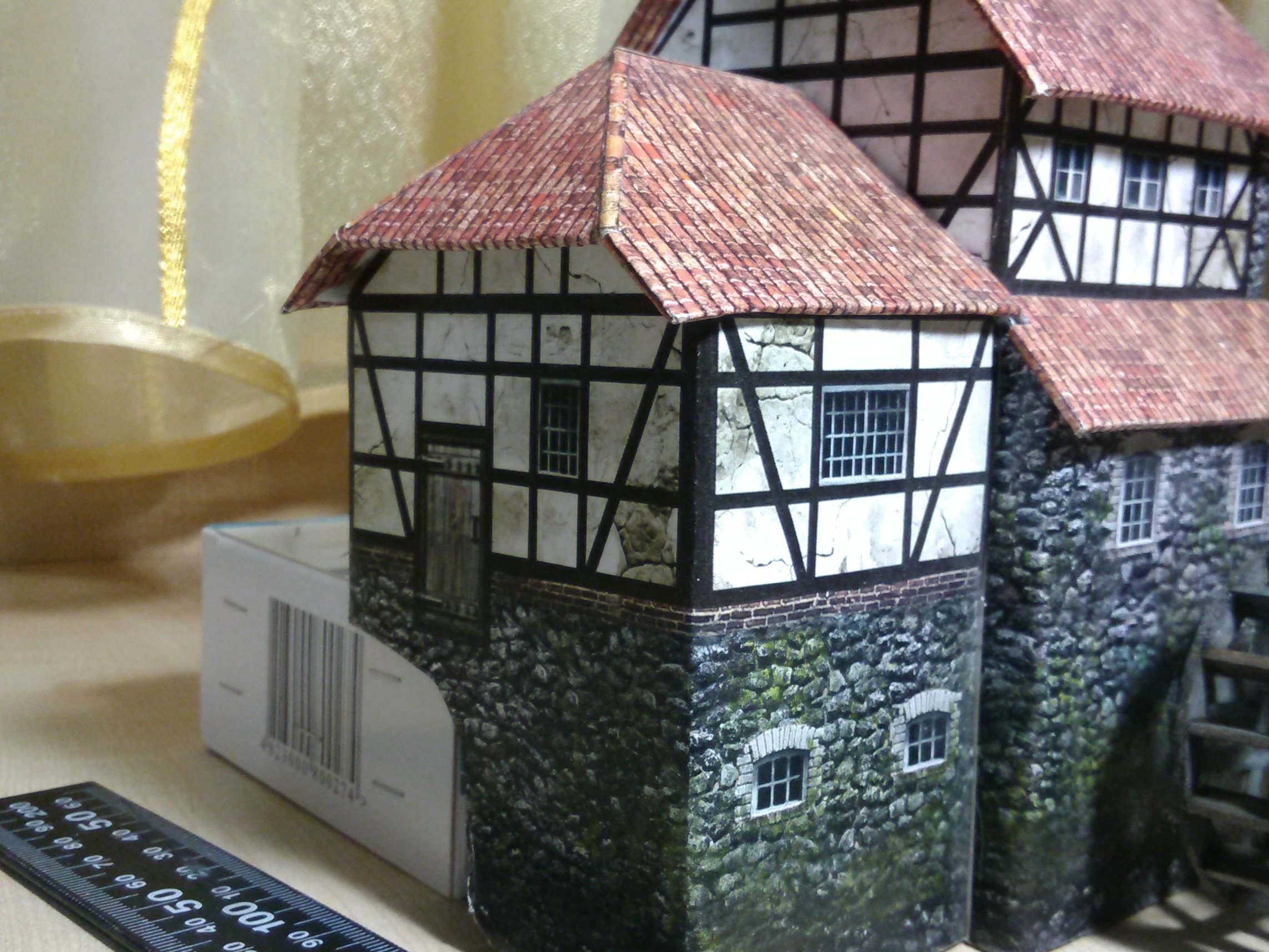

Развертку в этот раз я распечатал на лазерном принтере, качество по сравнению со струйным - нет слов. Я думаю на фото это видно.
Для более долговечного использования таких домов может быть их надо покрыть каким-небудь матовым лаком. Я пока не пробовал. Может у кого есть идеи на этот счет.
К чему я все это веду. В принципе, если задастся целью сделать хороший макетный домик, то его можно сделать и из бумаги, не затрачивая особо много на это времени и сил, не заморачиваясь на изготовлении отдельных деталей типа окон, дверей, ставней и т.п., их рельефном выделении. Все это безусловно украшает модель дома, но речь ведь о бюджетной архитектуре: минимум затрат-максимальный эффект. Поэтому я считаю что строения из бумаги можно и нужно применять, может не на первом плане, а где-то на второстепенных. Кроме того бумага, картон всегда под рукой и можно делать любые строения. Хочу услышать Ваше мнение по поводу моих домиков,
Отличный Картон-Ленд!
Я так понял что и быстро довольно всё это сделать получилось?
Очень важно что в случае поломки (дети всё таки) переживать можно не очень сильно, а выглядит интересно, и стоит ничего.

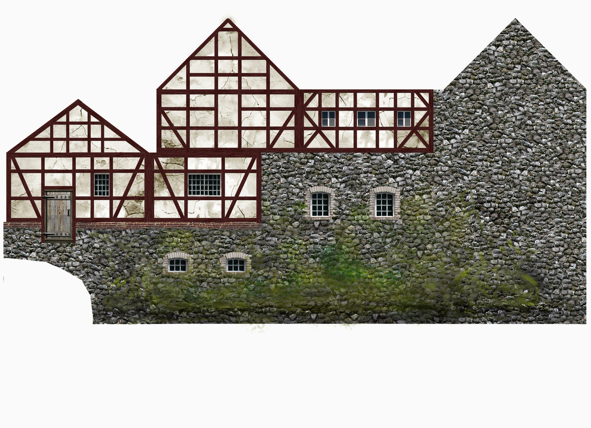

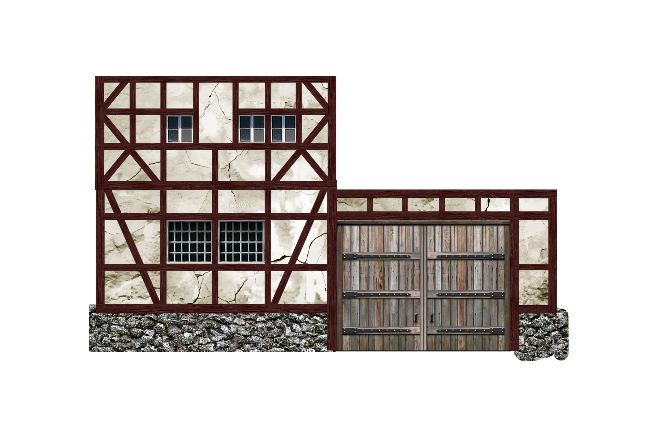

Хочется взглянуть на файл развертки какого нибудь домика, который Вы "подмарафетили", в чем рисовали и масштабировали?
Мост и колесо подстаренное из деревяшек - вообще Замечательно!

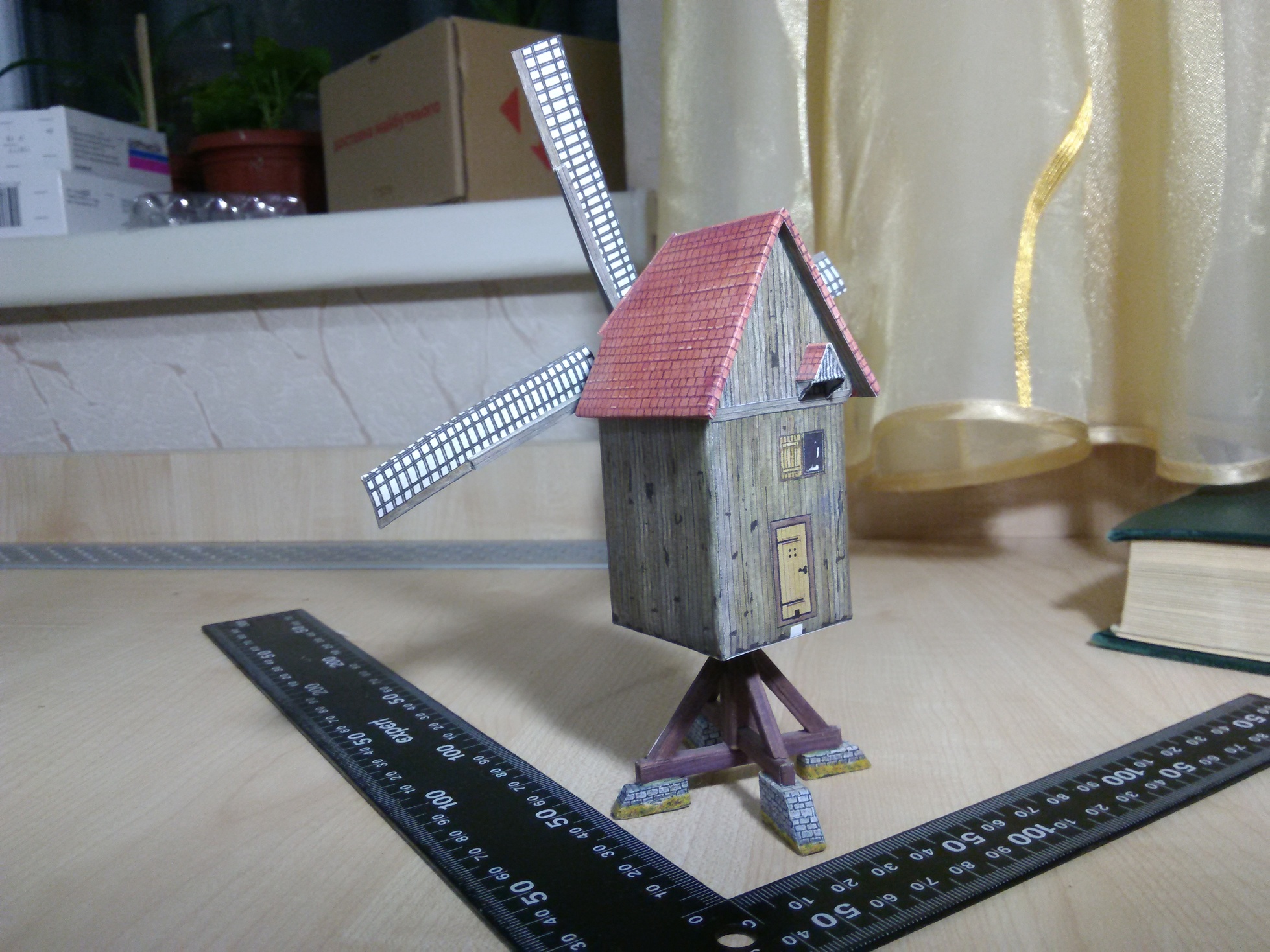

Да рисую, масштабирую , короче все операции в Фотошопе. Развертки - пожалуйста: это мельница

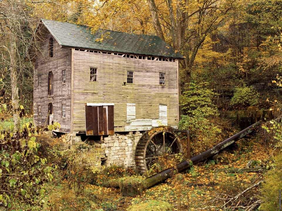

По времени - да бог его знает сколько ушло. Но не много - 2-3 дня на каждое изделие. Много времени отнимает поиск по сети всяких текстур, окон, дверей и т.п. А также изучение материалов - по тем же фахверковым домам. Просмотрел кучу материалов по конструкции, кучу фоток, чтобы посмотреть какие окна делали, ставни, крыши, как располагали балки ну и т.п., чтобы потом дом был хоть немного похож на свои прототипы. Нашел на бумажноделательных сайтах готовые модели, тоже их смотрел. Например вдохновение по мельнице черпал здесь:

Вполне приличные архитектурные сюжеты.Если бы я был киндером-был бы счастлив от
такого. :roll: Понравилось рабочее зернохранилище.Аж захотелось поиграться. :)

"Металл" на зернохранилище выглядит очень убедительно!Зображення
И мост с комбайном очень хороши.

Ну а по поводу домов, я имел ввиду именно "бюджетную" составляющую, чтобы не было затратно как материально, так и по трудозатратам. К примеру на моей водяной мельнице можно сделать черепицу из гофрокартона, ну как на зернохранилище. Подобрать шаг черепицы (все равно не совпадет по всей площади, пришлось бы делать кусками) распечатать, потом обклеить гофру черепицей - эффект получится классный, черепица будет как живая, вид дома совсем другой, но времени на ее изготовление уйдет... Тут все сводится к тому что мы подразумеваем под словом "бюджетная" и какие цели преследуем. Я так думаю.

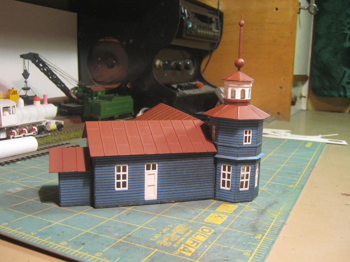

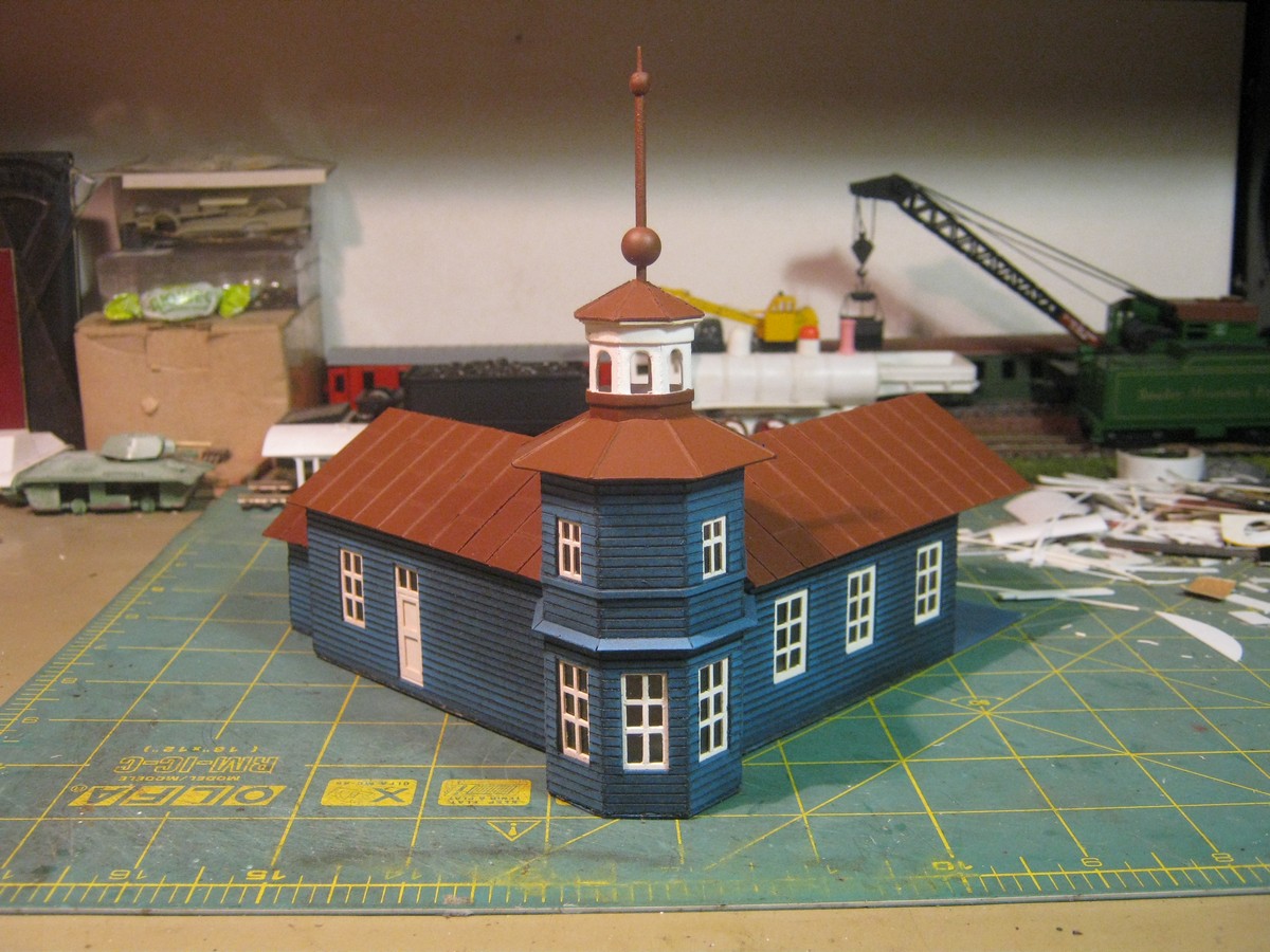

Не так искрометно, как Денис делал хладокомбинат, но свой картон немного подтянул.
Нарисовался облик некоего деревенского адмиралтейства...
Все детали крыши, включая башню, пока просто приложены. До финиша ещё далеко потому, что предстоит сделать массу мелочёвки, а специально для этой модели время не выделяется. Всё делается как обычно - в перекуре...Зображення
Повідомлень: 6347
Has thanked: 1543 times
Been thanked: 3330 times
Вот это клас!Совком так и прётЬ.До слова "адмиралтейство" я его представлял где нибудь в городских
улочках.А теперь только в порту. :? Колоритно получилось.С характерным подчерком. ;)
