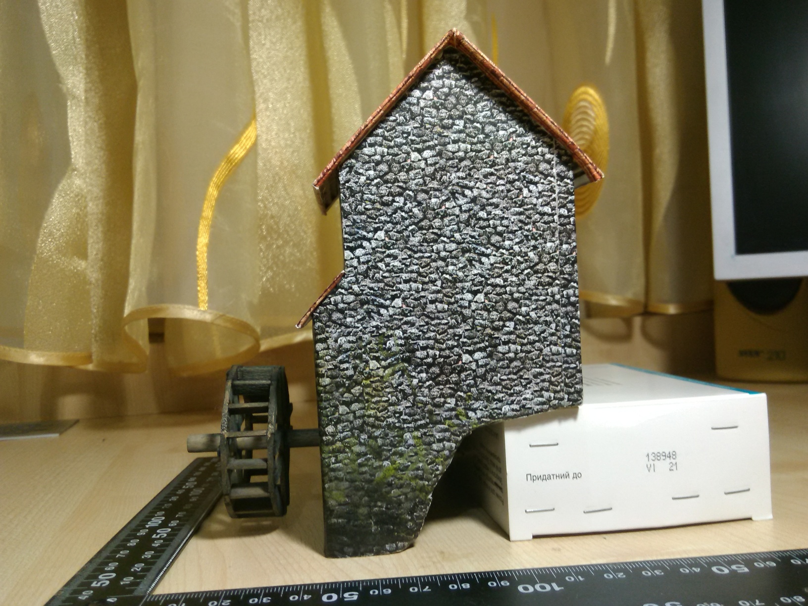

Ну и напоследок. Сын (7 лет) сильно захотел озеро. Грит, хочу озеро для фермы, и все. Пришлось делать озеро. Ну а что за озеро без мельницы и моста. Сваяли такой мост междк берегами будет стоять. Материал для настила - деревянный ящик для фруктов, балки моста - сосновая реечка (летом покупали сладкую вату, на эту палочку ее наматывали). Настил набирался из отдельных досок. Клеилось все ПВА.
А вот водяная мельница. Все тоже - картон и развертка. Колесо делалось из того же что и мост. Состарил следующим образом - развел спиртом небольшое количество черной краски для струйного принтера и этим раствором прокрасил несколько раз колесо. Эффект на фото.

Отличный Картон-Ленд!
Я так понял что и быстро довольно всё это сделать получилось?
Очень важно что в случае поломки (дети всё таки) переживать можно не очень сильно, а выглядит интересно, и стоит ничего.
Хочется взглянуть на файл развертки какого нибудь домика, который Вы "подмарафетили", в чем рисовали и масштабировали?
Been thanked: 525 times
Мост и колесо подстаренное из деревяшек - вообще Замечательно!
