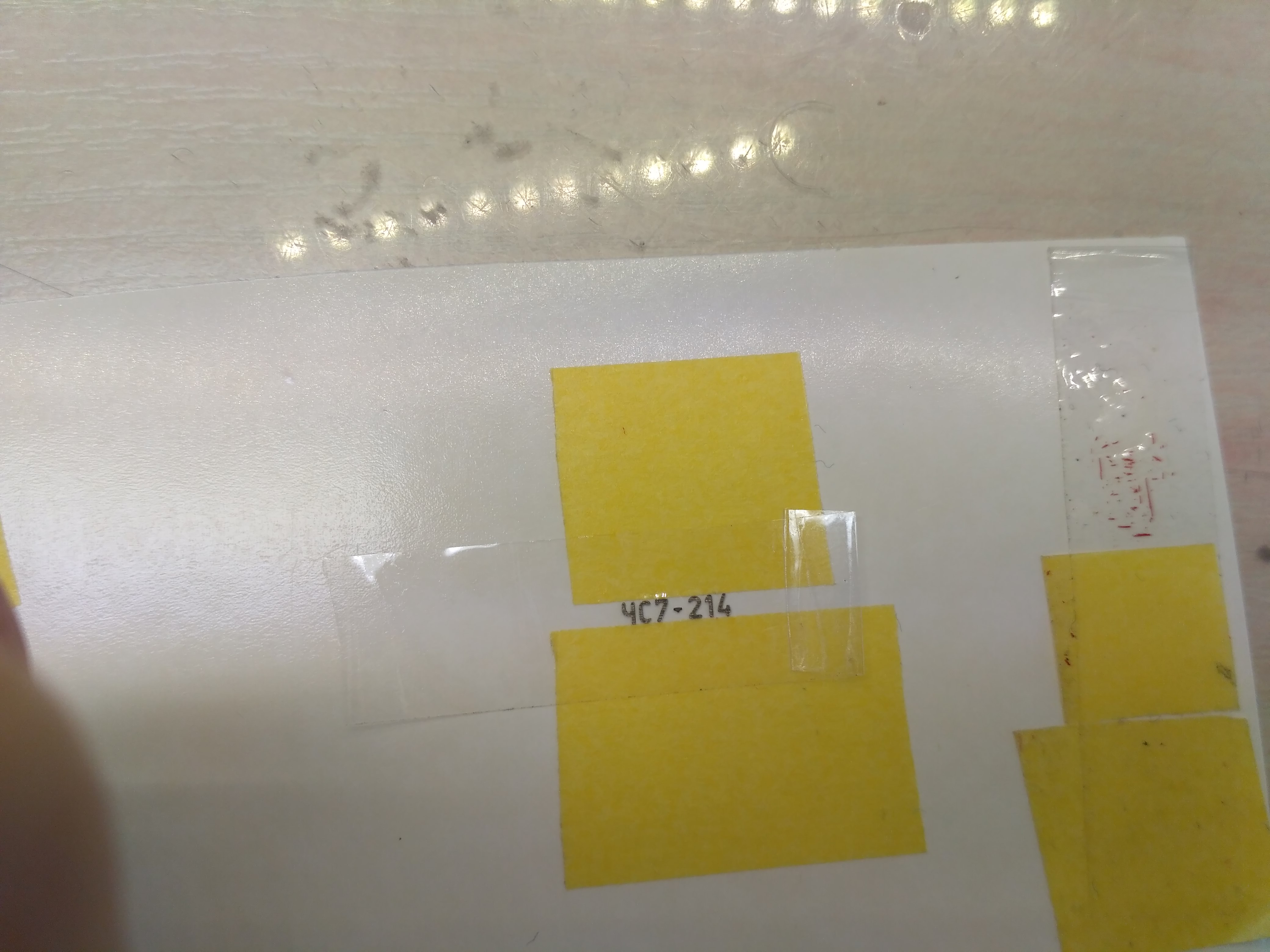

А также приятно дополняют общую картину вполне читабельные травленые и хромированные заводские таблички и накладные циферки.
Есть определенные сложности с приклеиванием мелких цифр , но метод их фиксации может оказаться полезным для всех. Сначала я их выкладываю на восченой подложке от оракала. Затем одним нажатием прижимаю к выложенному набору скотч.
Потом этот кусочек скотча переносится на модель и точно позиционируется. Один край полоски приклеивается к поверхности. А второй край отгибаю и аккуратно наношу суперклей (смесь жидкого и геля) на 1-3 циферки и снова прижимаю скотч к поверхности. Цифры быстро прилипают точно по месту и отрываются от скотча при следующем отвороте.

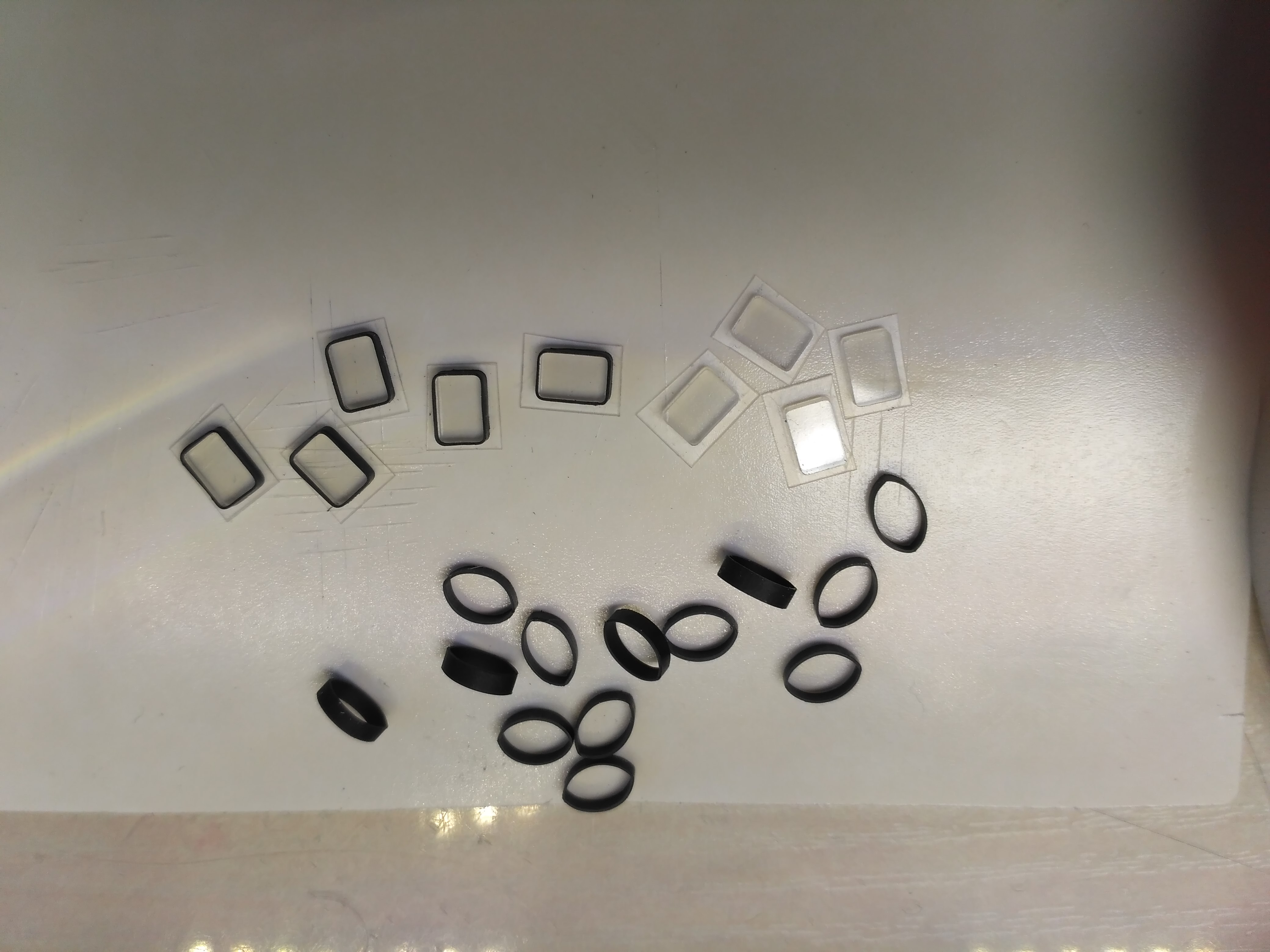

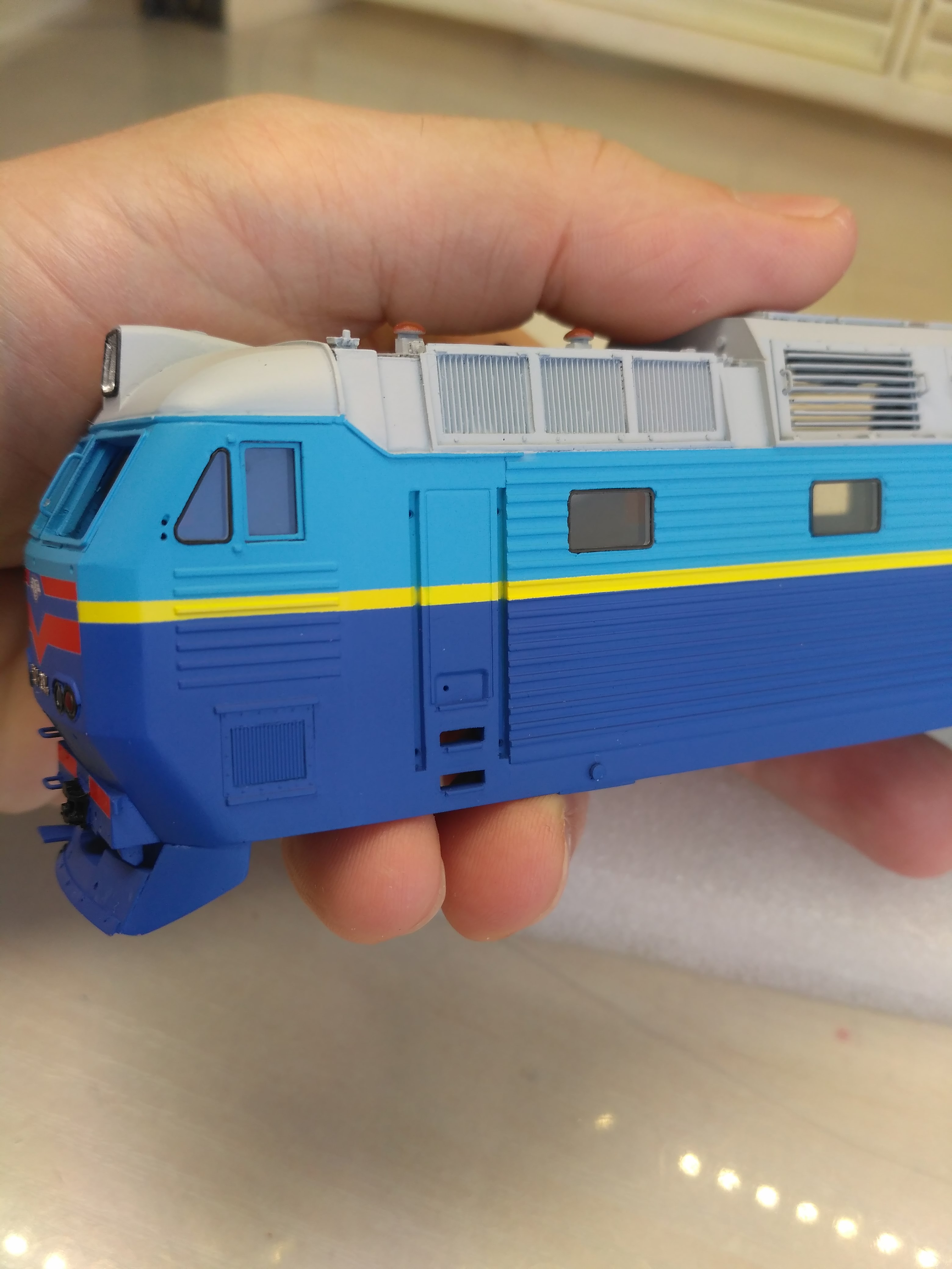

Пару слов о таком нюансе, может кому-то пригодится. В ките В.Филатова на боковых окнах не предусмотрена имитация резиновых уплотнителей и вставив стекла смотрится как-то голо. Да и зазоры между кромкой стекла и проёмом всегда будут видны. Поэтому применил следующее. Решено было сделать стекла на пару десяток мм меньше и на периметр стекла надеть термоусадку, слегка выступающую за поверхность стекла. Она создала вид резинового уплотнителя и благодаря своей упругости стёклышки мягко вставляются выбирая зазоры по контуру не подрывая краску.

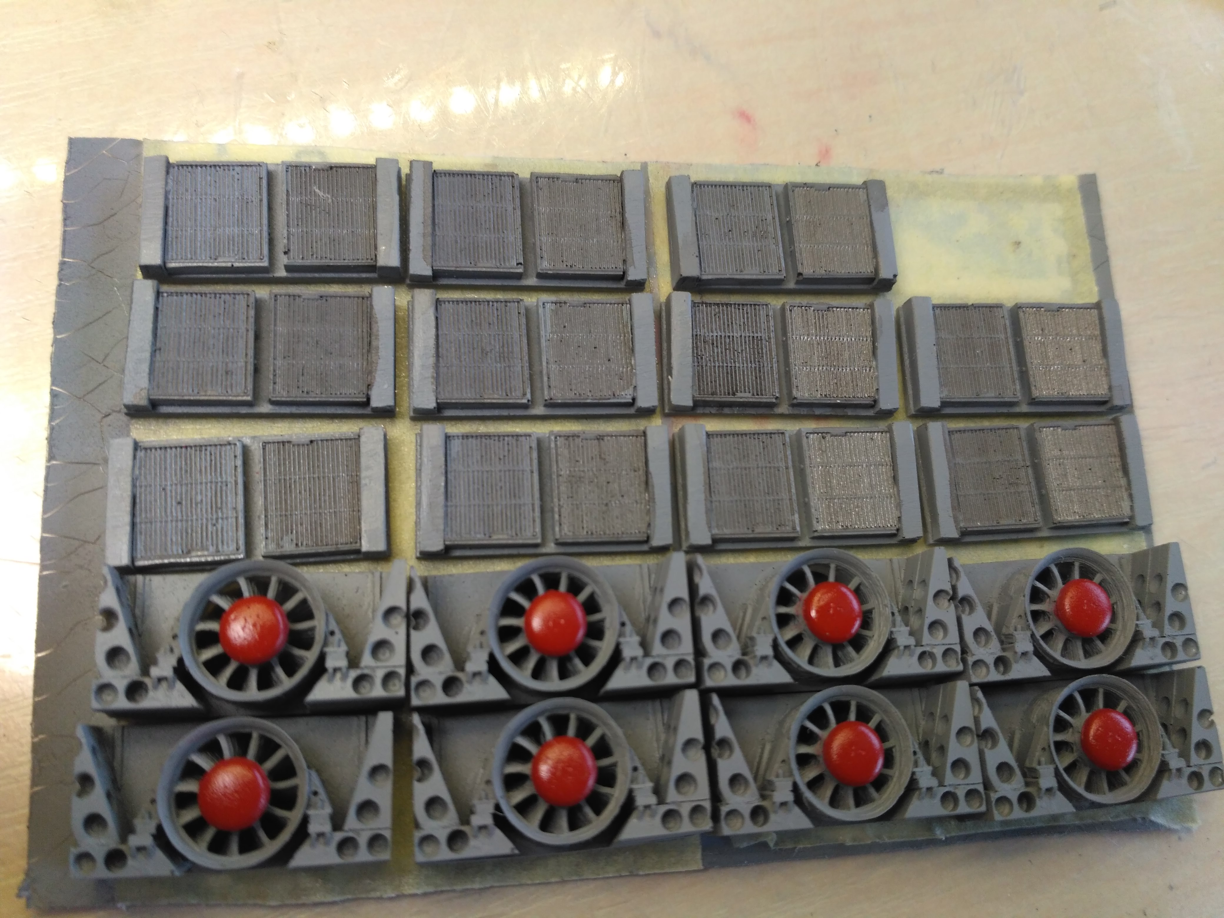

А также была модернизирована торцевая стенка кузова, поскольку в версии от автора она была примитивна.
Получилось как-то так!
В дополнение к ней были отлиты металлические рамы с деталировкой торца и посадочными местами под двигатель и динамические механизмы близкой межсекционной сцепки.

Хочу выразить особую благодарность коллеге Серёге Фролову из Москвы за любезно предоставленные вентиляторы выращенные на 3d-шке , которые помогли осуществить замысел со сквозными жалюзи.
Малехо доработав , получились вот такие внутренние панельки вентиляторов и пускотормозных сопротивлений.

Сергей, действительно жалюзи с вентиляторами просто классно получились! Вам бы еще исправить мелкие жализи (я так понимаю, что оттуда воздух идет на охлаждение ТЭД). Я в свое время клеил на них травленку, которую делал Вадим Дятленко для гальванической копии ЧС7. Найти их можно, не знаю у Сергея Фролова оставалась или нет - он и мне ее отдавал. Просто у В.Филатова эти жализи несколько крупноваты, а травленые прямоугольники хорошо исправили это дело.
Очень еще понравились Ваши окна в машинном. Действительно классно получились. У такого раннего набора, если сравнить с целым корпусом более позднего кита, проемы окон в машинном чуть больше, и как раз туда отлично вошли резинки.

Да мне поправде они тоже глаз коробят. Я давно обзавелся уже готовой травленкой изготовленной Валеевым , но как ни примерял , она не подходит по размеру к киту Филатова.
К тому моменту кит был уже склеен воедино и очень сложно было бы что-то выпиливать в стеклоподобной смоле кита. А накладкой поверх отливки тоже нехорошо было. К тому же формовать в силиконе приклеенную к мастермодели травленку плохо. Травленка тонкая, и приклеив её к плоскости, она бы потерялась в рельефе а также подтекший под вакуумом силикон под тело травленки (особенно в местах тоненньких полосочек) попросту вырвал бы её. Как ни крутил и при всем желании исправить этот косяк оставил эту идею. К тому же моменту ещё и был представлен рендер ЧС-7 В.Бражника , что окончательно меня остановило. Ничего нет идеального. Приходиться с этим мириться. Я не перфекционист, главное чтобы модель была узнаваема!

Фантастическая модель!Сергей, про травление, которое здесь упоминал Ivan, я тебе написал в Ватс Апп.Очень классно смотрятся жалюзи с вентиляторами на модели, это фишка этой модели.

Xoma писав:...помогли осуществить замысел со сквозными жалюзи.....
Очень правильная идея и хорошая реализация, смотрится очень солидно, так и тянет заглянуть туда во внутрь, и рассмотреть что же там дальше....
