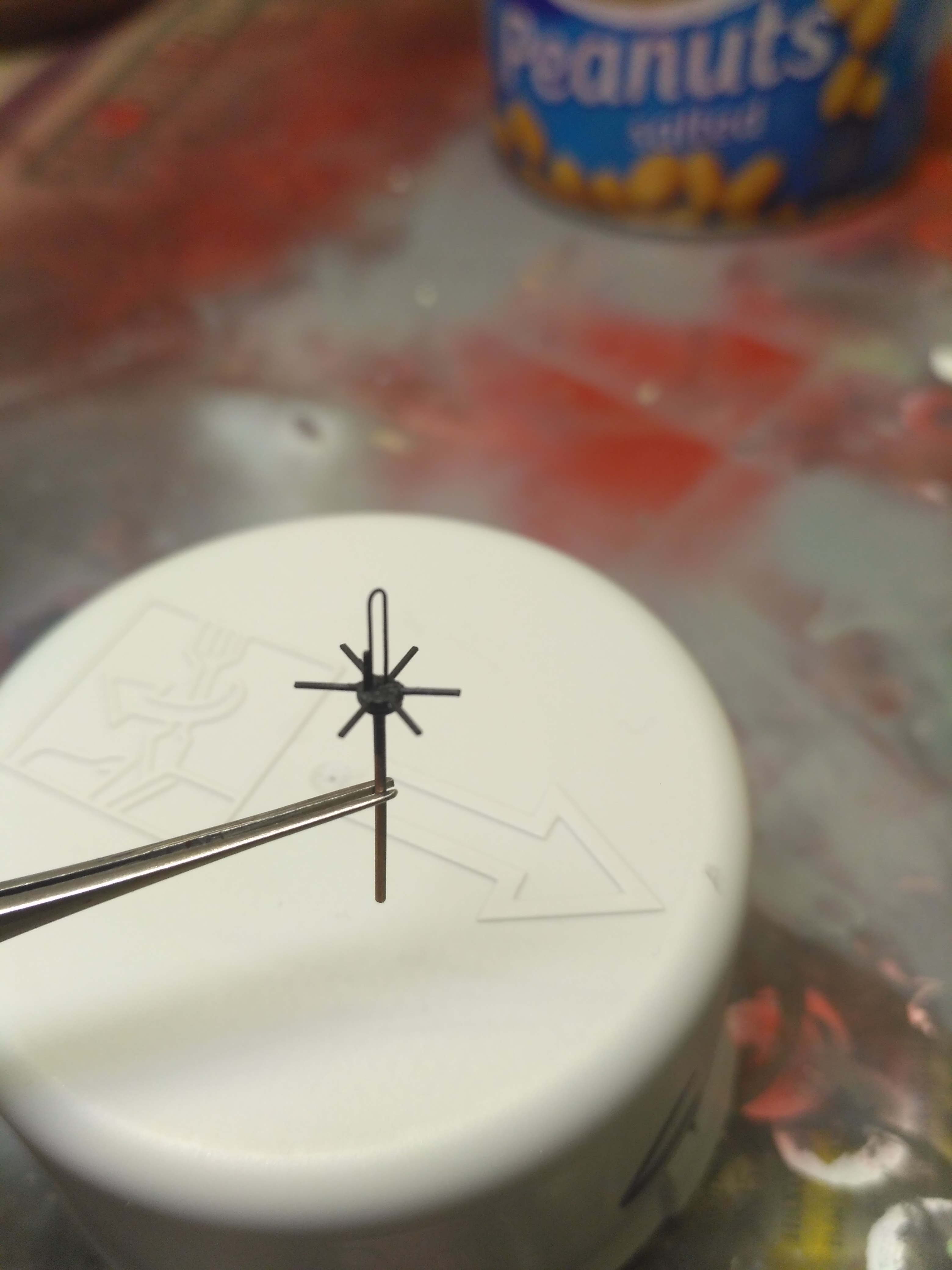

По поводу антенн...можете заказать у меня. Я эти антенны отливал для ЧС7. Внутри стальная трубка для прочности. Антенна над кабиной ( паук) смоляное литьё с металлическими закладными. А в качестве провода антенны использую мононить для бисероплетения, продается в салонах для рукоделия и в художественных.

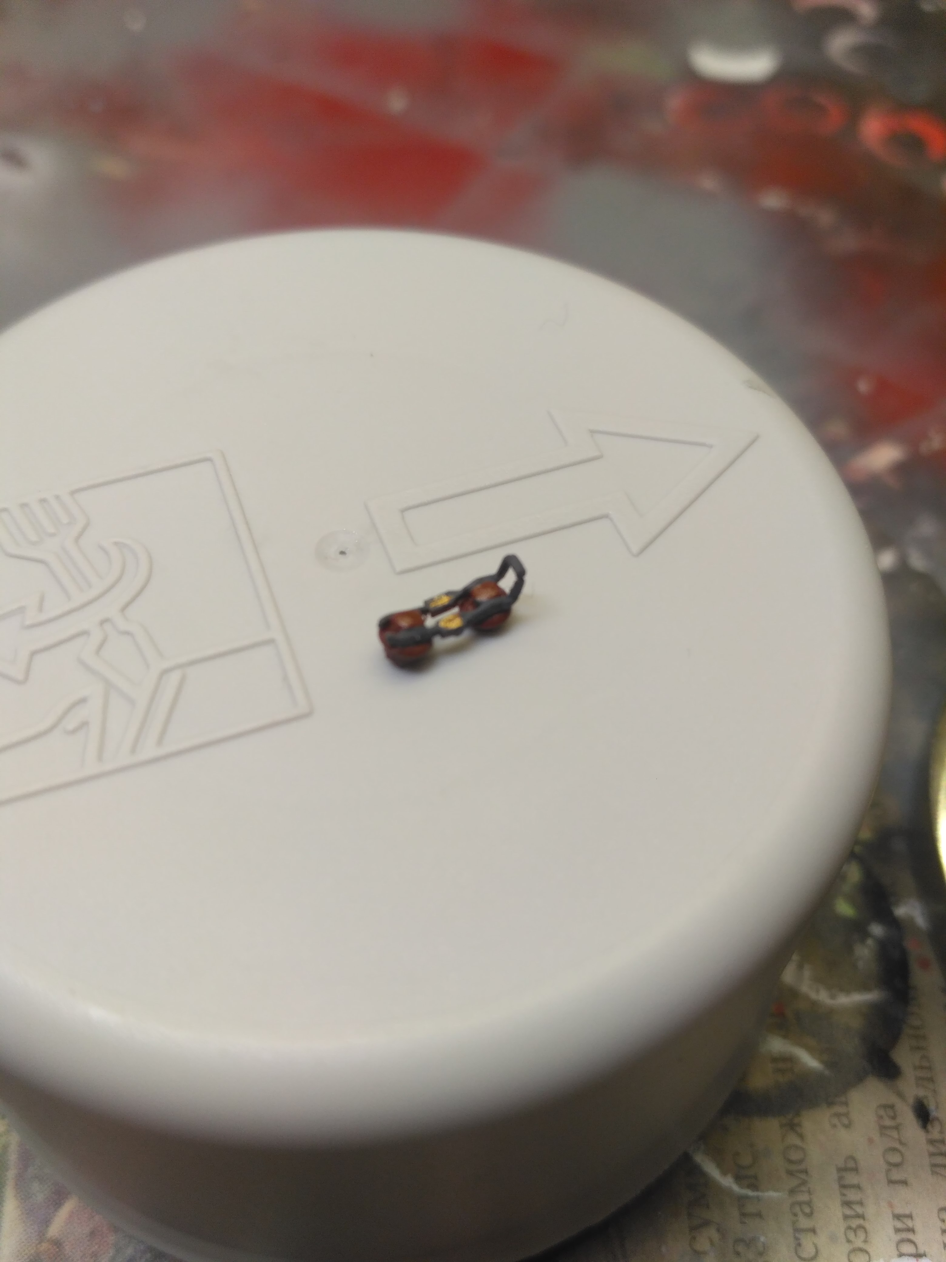

Есть ещё и вот такие штучки, это ножевые разъединители.
Они есть в замкнутом и разомкнутом состоянии.
А также приемные катушки АЛСН , они стоят в области метельников перед первой колёсной парой с каждой стороны.
Спасибо Сергей за идеи, подсказки и предложение (написал в ЛС).
Антенны и разъединители Ваши очень филигранные ;) , мне такое нравится 8-) , на Вашем ЧС7 в макро съёмке они смотрятся прекрасно, собственно насмотревшись на них, я окончательно поверил, что сделать их на модели можно и нужно.... , и сделал разъединители сам, по моему мои тож неплохо вышли, но они все разные, повторяемости сложно добиться в ручную :roll: .
