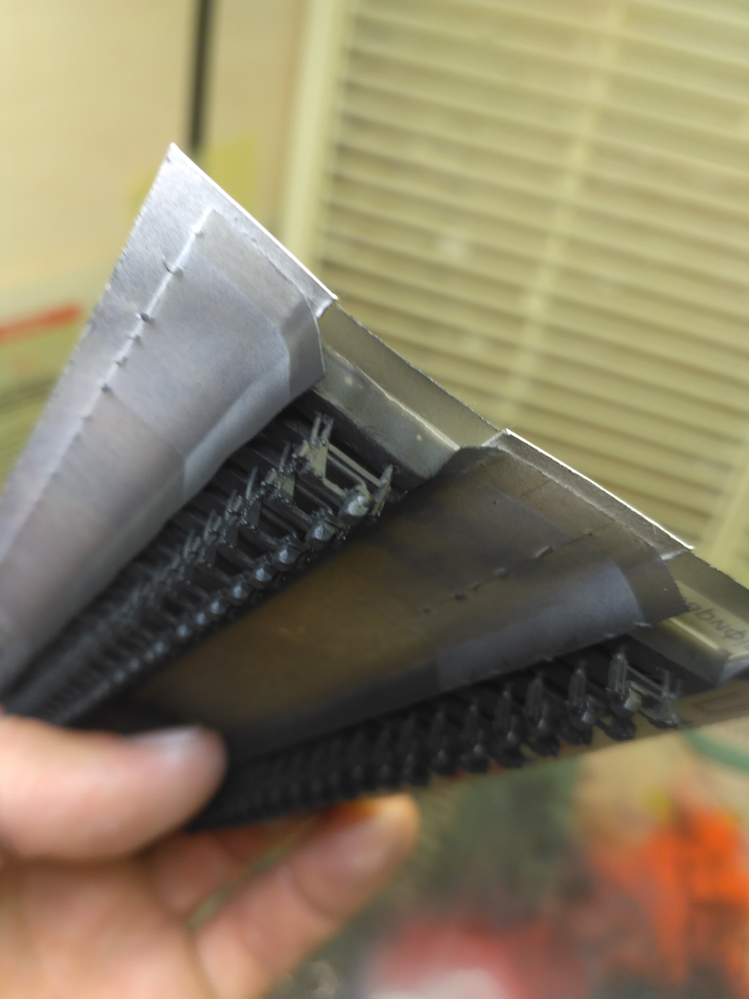

Начал заниматься остеклением, примерялся, растачивался, подгонял всякие состыковки стёкол с кузовом.
Рассматривал тут внимательно "масштабный оригинал Бражника", и несколько задумался...
Сколы краски по окантовке (обозначил стрелкой), слегка выпирающие стёкла, даже "Исходный Мастер - В.Бражник" не смог получается устранить эти пробблемки, - и задумался Я, как это решается "математически"...
Проблемма собственно наверное в толщине краски, наверняка при примерке стёклышки становились отлично, а после покраски оконный проём сузился, и стекло выдавило краску наружу....
(на фото стендовая модель ЧС2, собранная о окрашенная автором разработки В.Бражником, взято со смежного форума)
Когда я понял что мне придётся обрезать и обточить по периметру больше 20ти стёкол, что бы они влезли в свои места, я весьма подраскис, и начал думать как это решить по другому....
не, я столько работы сделать не смогу, капец, легче целину поднять чем обточить прецизионно больше 20-ти стёкол вручную точно по периметру... :cry: :twisted: :?:
Также, считаю что при сборке экземпляра на фото, Автор (В.Бражник) погорячился на данном экземпляре с кустарным молдингом, по моему лучше "напечатать" ещё одну мастер модель под низшие номера, ну и может с молдингом изначально...
Кстати, весьма забавно смотрится модель электровоза прозрачного насквозь, электричка прям, не хватает силуэтов пассажиров в этих больших боковых окнах ;), фуухх, хорошо что я делаю ходовой электровозз... 8-)
Я, наверное, задрот, но мне так нравится, разобраться в тонкостях....

Толщина краски в проёмах под стекла 10-15 мкм. Спилить такую толщину на стеклах не так уж и много. Либо сделать шаблон и вырезать свои стекла.
Been thanked: 526 times
Xoma писав:Толщина краски в проёмах под стекла 10-15 мкм. Спилить такую толщину на стеклах не так уж и много. Либо сделать шаблон и вырезать свои стекла.
В чистый не крашенный корпус стёкла уселись прекрасно на свои места, плотненько, чётко, Мне нравится! 8-) Но, переживаю что эта радость не повторится после окраски, вот и думаю, либо стёкла стачивать потом, либо сейчас оконные проёмы заранее расширять, либо потом краску в проёмах сошлифовывать, - какой вариант выбрать :? :?

Так стекла надо вклеить до покраски, и закрыть их масками при покраске.
Иван Иваныч
Повідомлень: 31
З нами з: 31 жовтня 2015, 08:34
Повідомлення Иван Иваныч »
ALFER писав:Так стекла надо вклеить до покраски, и закрыть их масками при покраске.
Красить с вклеенными окнами рекомендуется только в самых самых исключительных случаях. Как правило, это от безысходности, когда окна уже были вклеены "намертво".
В данном случае можно дополнительно, то есть перед грунтовкой использовать праймер для пластика ( удобнее тот, что серебрится). В принципе это та же грунтовка, по нему можно красить основным цветом. Краска буквально "приваривается" к основе. Не зря его используют при покраске бамперов.
По завершению покрасочных работ стёкла сажать не на клей, а на "clearfix". В незасохшем состоянии он будет действовать как смазка, которая позволит более "нежно" войти стеклу в проём.
Востаннє редагувалось 26 вересня 2019, 11:49 користувачем Иван Иваныч, всього редагувалось 1 раз.

Иван Иваныч писав: Красить с вклеенными окнами рекомендуется только в самых самых исключительных случаях. Как правило, это от безысходности, когда окна уже были вклеены "намертво".
Согласен с Иван Иванычем.
Иван Иваныч писав:праймер для пластика... "clearfix"...
Можете чуть подробнее? Каким брендом пользовались?
За советы спасибо!

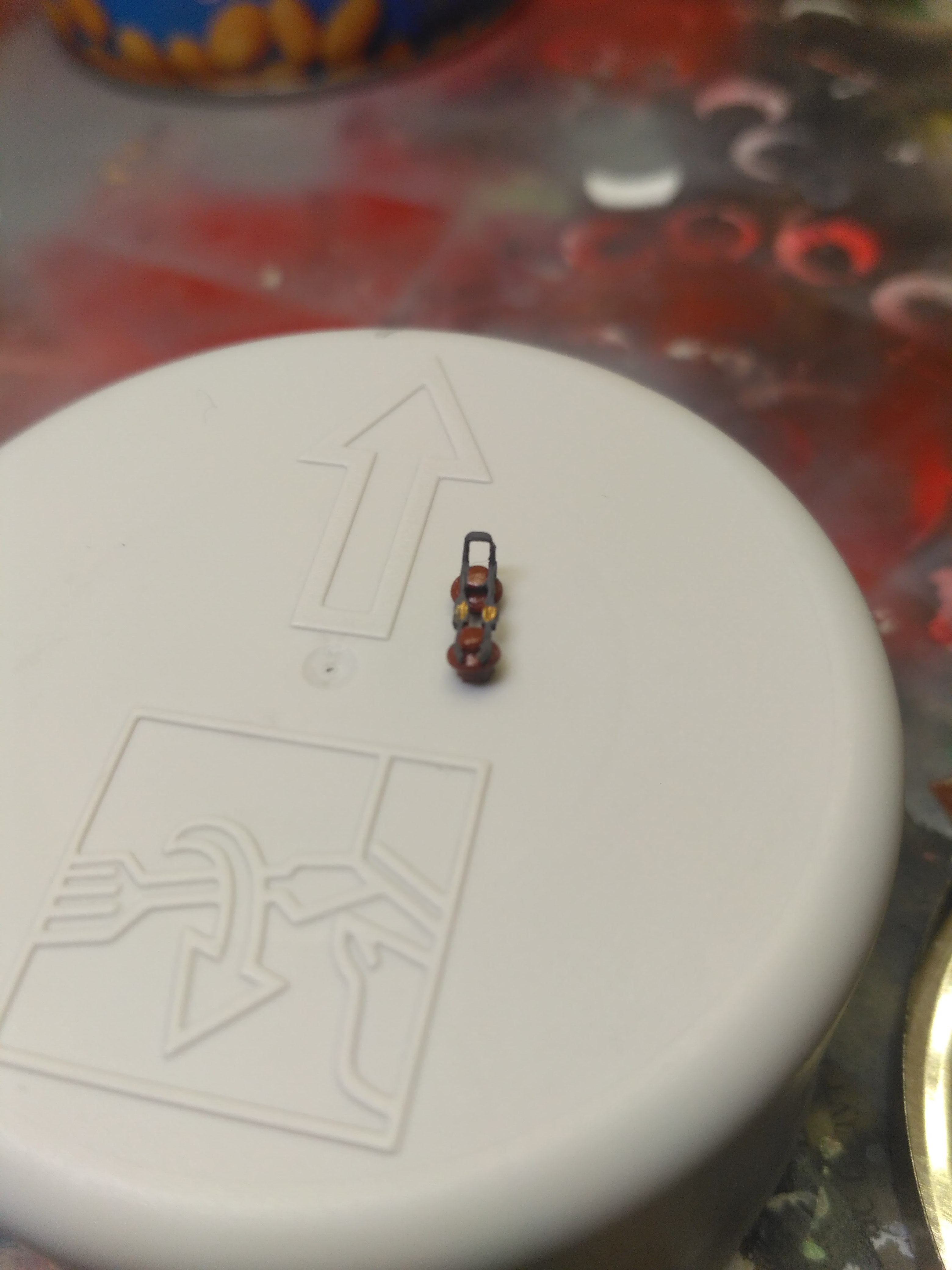

Изоляторы и патрубки на крыше.
Изоляторы предложенные разработчиком, вызвали у Меня уныние :( , форма и их размер далеки от прототипных, местоположения некоторых из них чисто формальное, решил сделать по своему, благо есть хорошие фото крыш нескольких машин.
Изоляторы выточил из облоя пластика, подготовил места под них и разъединители, собираю.
Патрубки к радиатору и ресиверам делаю из медной проволки разных диаметров. Вот что выходит:
Вот так выглядят предложенные стартовые изоляторы:
Для справки раскопал инфу:
Вот отличное фото где видны все разные изоляторы:
Изолятор типа "грибок" которые ярко красные, я так понял это более новый, такие сделаю на следующей версии:
...а сейчас я выточил другой тип изолятора:

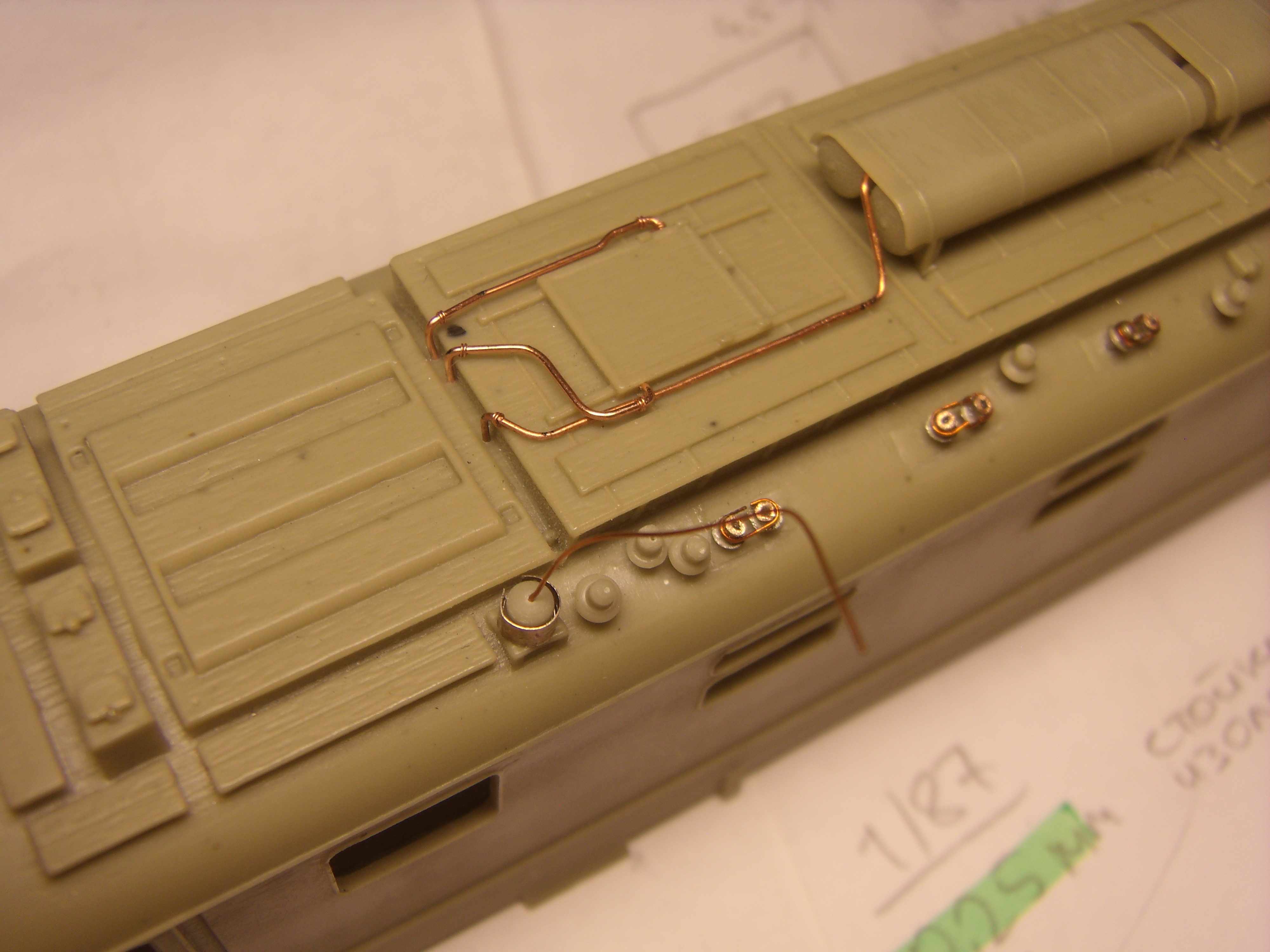

Закончил все резервуары на крыше.
Медная проволка разных диаметров, засверлины отверстия, всё посажено на суперклей.
Центральные 4 резервуара Я решил поднять чуток, на 0,5мм, Мне показалось что они были слишком опущены вниз к крыше.
Посадочные места для резервуаров подготовлены разработчиком очень хорошо, понятно сделано, приятно, если так не заморачиваться как я, то приклеить их ровно не составит проблемы...
Электровозное хозяйство на крыше становится всё более узнаваемым. Этот отрезок работы,- мне почемуто понравился особенно 8-) ..
Вылезли мелкие косячки разработки, не критичные, но вызвавшие неудобства, и явные отклонения от прототипа :? :? :roll: ...
Расстояние между тумбами, едва позволяет втиснуть туда пороволку 0,5мм....

Повідомлень: 569
Has thanked: 347 times
Been thanked: 246 times
Отлично получается сборка, только возникает вопрос - как ты это все будешь красить? Как по мне, верхние детали будут мешать ложится краске на нижние детали. Да и цвета разные.
ЗЭРЗ писав:... Да и цвета разные....
Почему, где разные? Крыша то вся серая будет.
Вообще то да, покраска меня очень сильно тревожит, "не люблю" я это дело :?

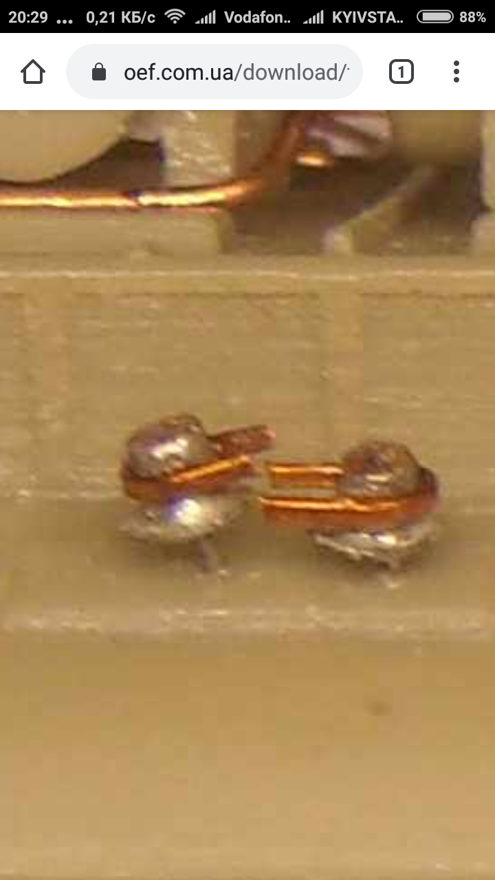

Есть ещё и вот такие штучки, это ножевые разъединители.
Они есть в замкнутом и разомкнутом состоянии.

Антенны и разъединители Ваши очень филигранные ;) , мне такое нравится 8-) , на Вашем ЧС7 в макро съёмке они смотрятся прекрасно, собственно насмотревшись на них, я окончательно поверил, что сделать их на модели можно и нужно.... , и сделал разъединители сам, по моему мои тож неплохо вышли, но они все разные, повторяемости сложно добиться в ручную :roll: .

Да, они действительно очень похожи! В таких деталях всегда проявляется стиль мастера.
