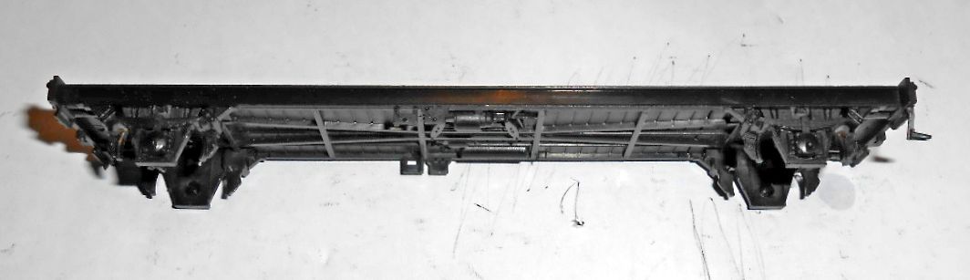

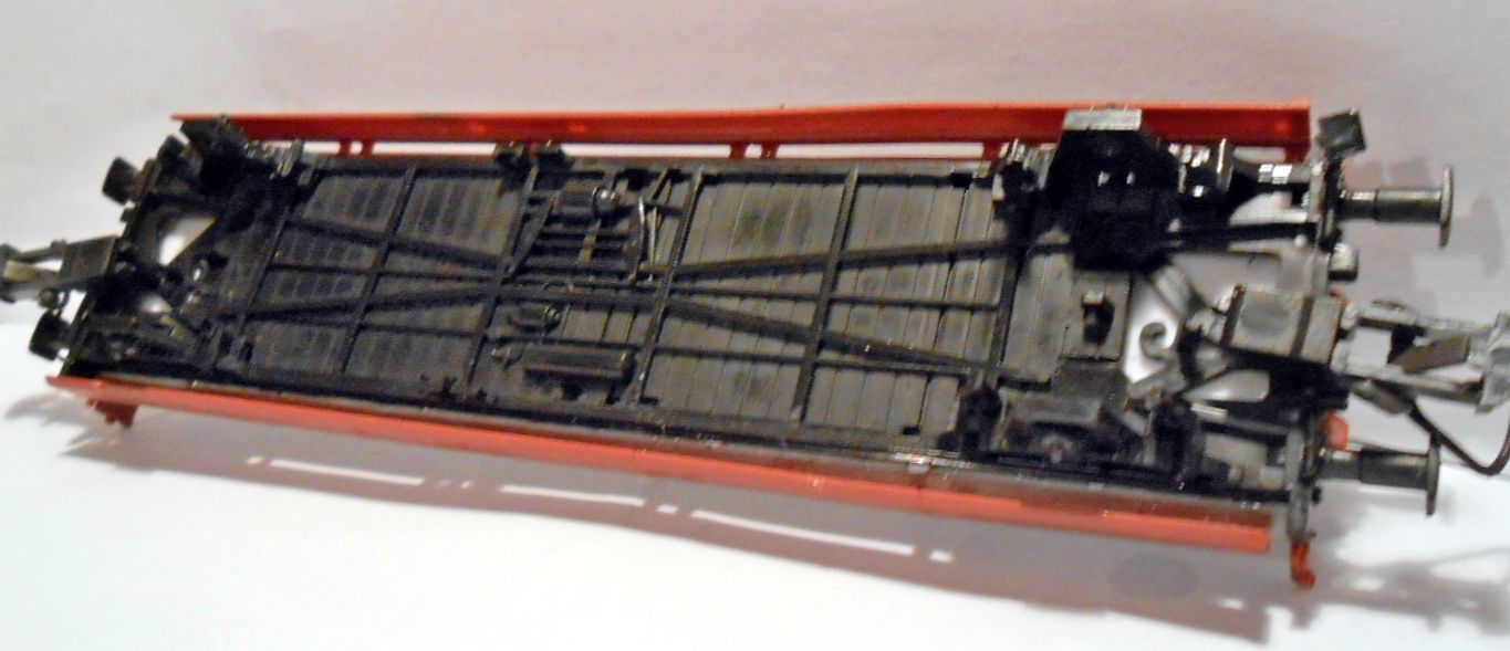

Конструктив вагона сугубо ГДРовский,никаких ДБ вариантов.Новый год
уже ободрал.Буду делать полистирольные полоски в серебре.

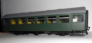

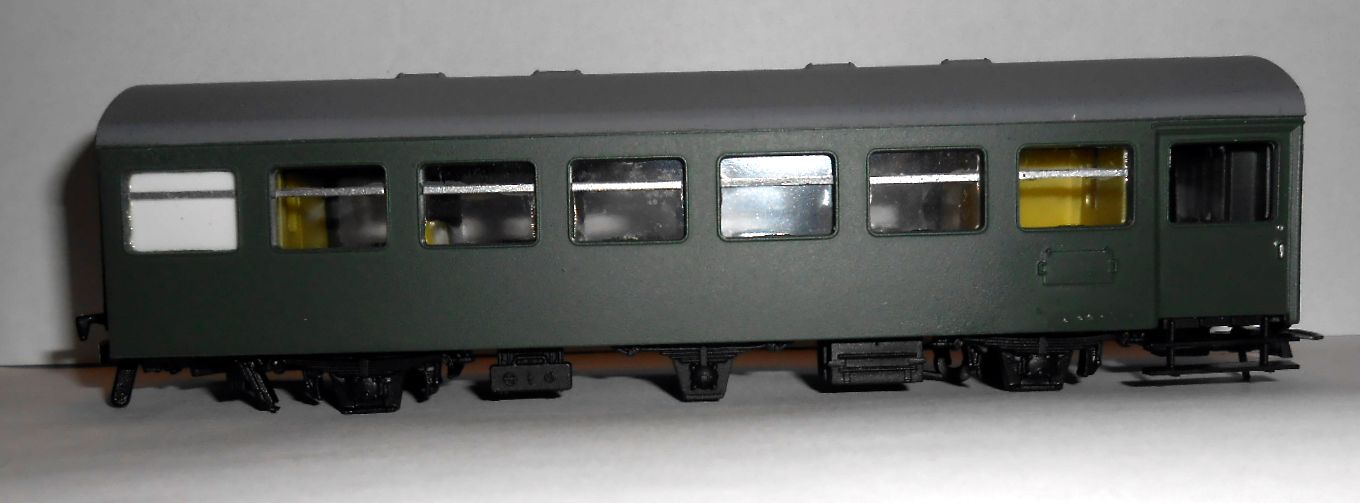

Ну воть.Пол часа траха и форточки готовы.Этот вариант мне уже
нравится.Есть и обьем и серебро.И собственно сама форточка.

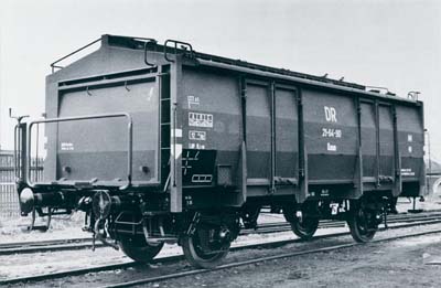

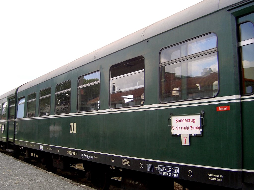

О, совсем другое дело. Я не знаю как других камрадов, но меня этот результат бы устроил. Вполне похоже на это:

Re: Рукоблудство Stinky
Чудово зроблено, такий варіант найкращий

Денис, а с пинка у тебя лучше получается. Отличные форточки!
На фотографиях толщина перемычек кажется несколько излишней, но я точно знаю, что живьём всё выглядит нормально. Тут специфика зрительного восприятия рулит и это надо учитывать.
Игорю колёса теперь никак не зажать...

Спасибо всем неравнодушным камрадам!За животворящий пендаль тоже.
Так бы форточек и не было.
Это полезно на самом деле.
ЮрСаныч,живьем они действительно тоньше,тут еще фото со вспышкой,
потому что темнеть стало рано как то...
Колеса и деколи обязательно будут.Главное верить.

Колеса уже отложены
Да нет, конечно же DR! Фото вагонов на этой раме в исполнении DB я подстегнул по другой причине. Мы с Денисим обсуждали исполнение тамбуров. У варианта DB при сцепке вагоны имеют монопространство.Денис, ты разве DB делаешь? Вроде бы DR собирался... Фотки вот:

Игорь,спасибище за колеса.Необходимы как никогда.

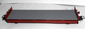

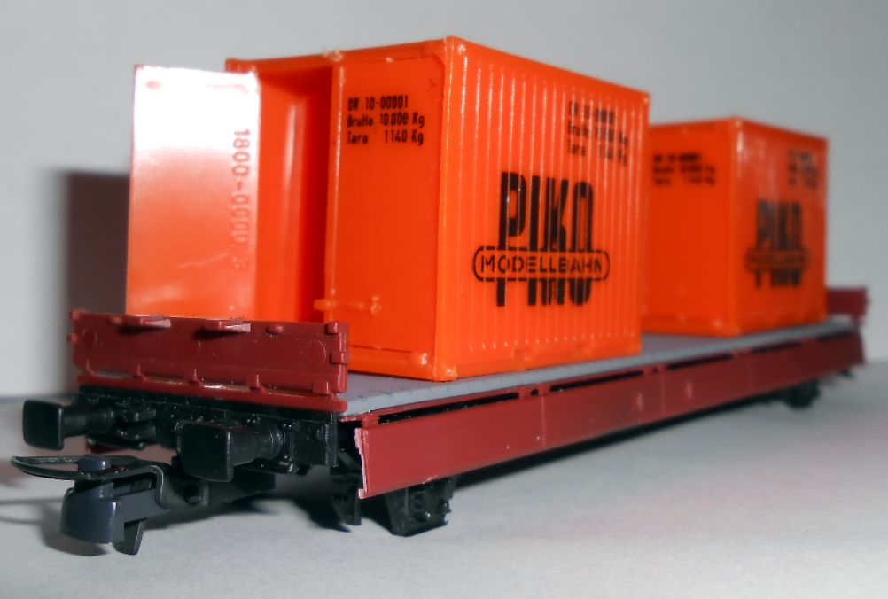

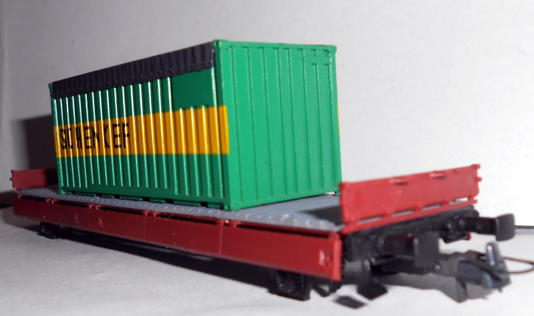

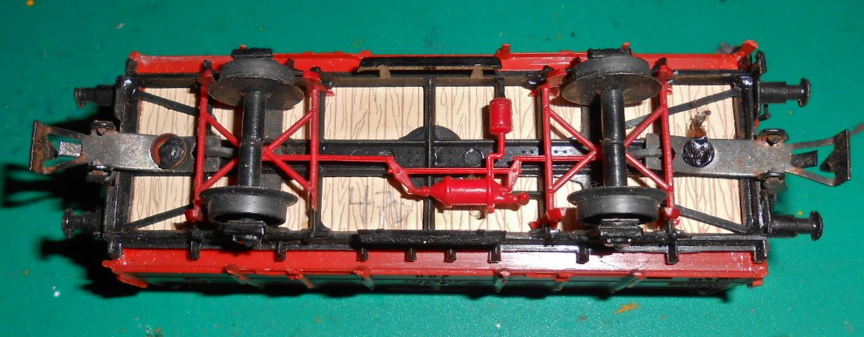

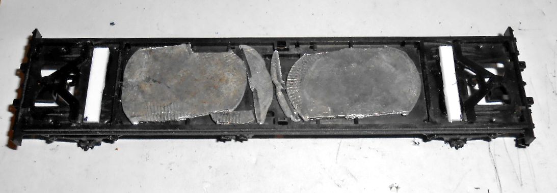

Я поведаю былину о платформе для контейнеров.
В период еще одного перекура выкопал из деталей дно от вагона. Есть небольшой недостаток в коллекции вагонов для перевозки контейнеров.
Платформа планируется унисэкасная.Тоесть будет кататься как в ДР,так и ДБ
поездах с соответствующими контейнерами.Также на нее естественно можно
будет ставить и технику.Итак,дно догружаю расплескаными на наковальне
свинцовыми грузками. Делаю динамику и НЕМ.Пружинки для НЕМ шахт особый дефицит,поэтому
они на большинстве поделок просто болтаются.Навешиваем борта.Палуба
из листового полистирола,крашеная и расчерченая под доску. Борта сделал открытые,потому как не надо делать надписи
,контейнеры
имеют немного разные габариты,также как и гусеничная техника.Ну и в таком
варианте мало кто из модельных производятлов вообще делает. Днище оставил как есть.Колес традиционно пока нет.
Отакая вот поделка.
Борта от склеек Кибри.Частично подогнаны под эту раму.vover писав:Класс! А борта от чего брал?
Или они тоже из из неизвестного хлама?

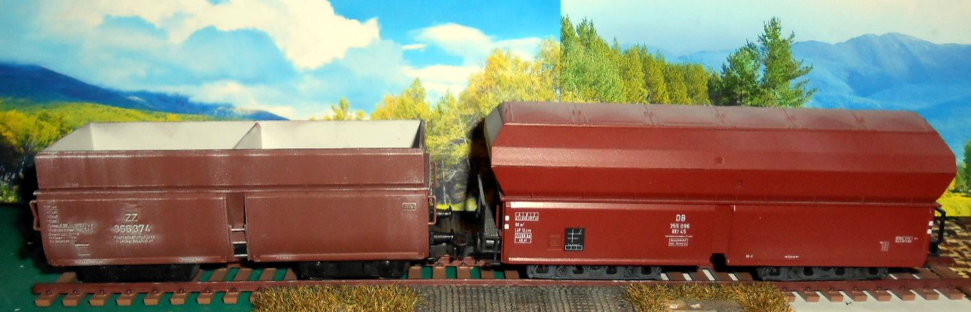

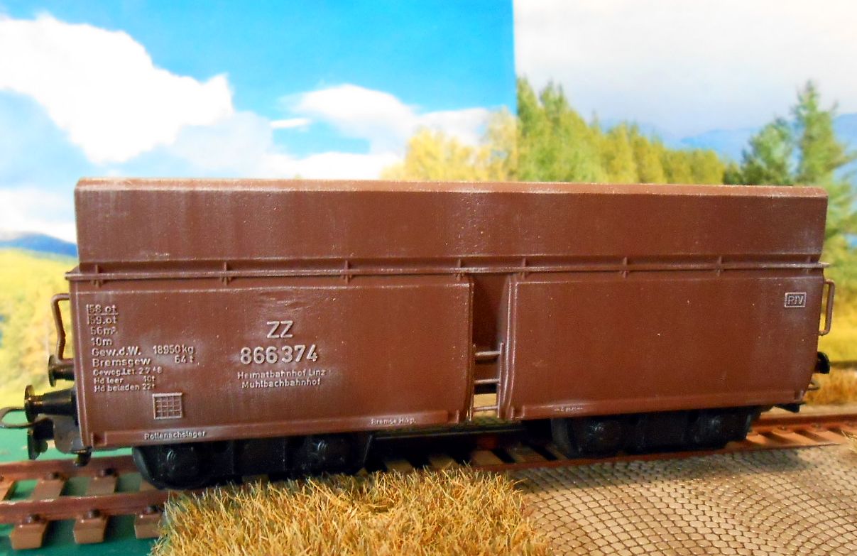

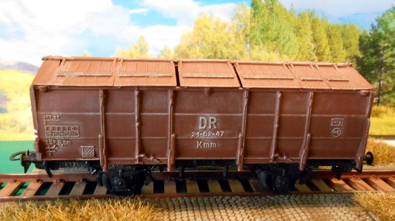

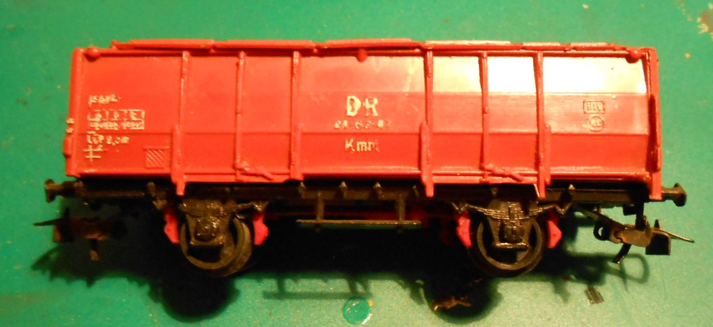

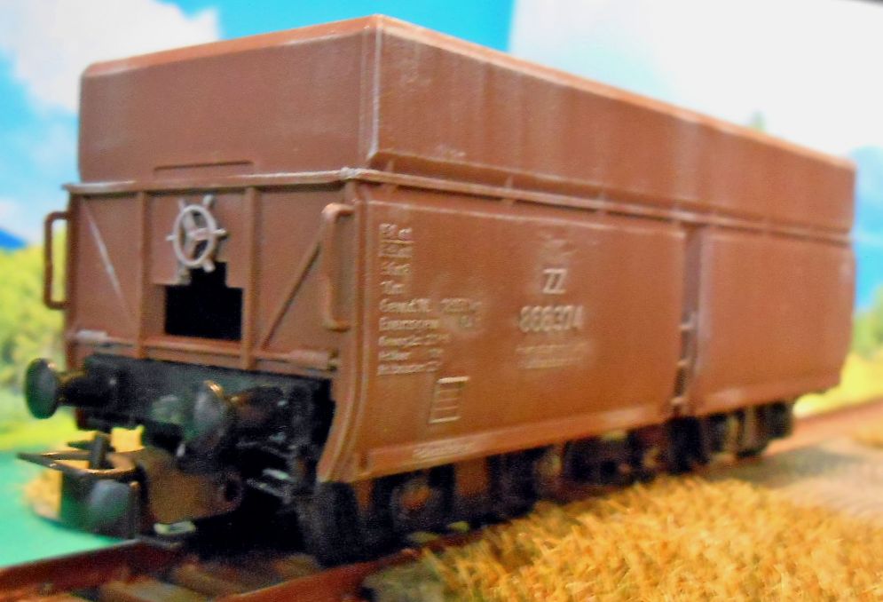

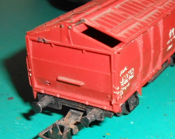

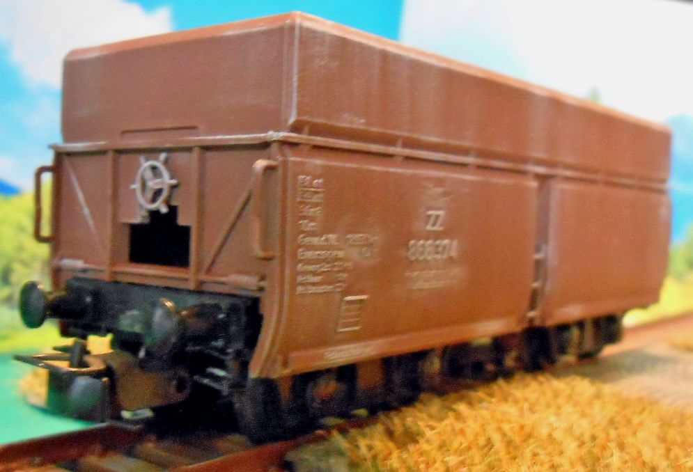

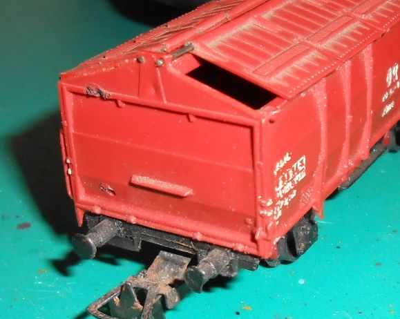

Попался мне в лапки страшненький,но раритетный вагон от Дитцл.
Хоть этого производителя давно уже нет,но его продукция еще попадается
в реальном мире. Сам вагон грубо сделан,что впрочем соответствует эпохе литья прошлого века.
При этом Дитцел старался максимально детализировать модель.Поручни под буферами,
тормозное оборудование выполнено отдельной деталью,снизу даже вставлена бумажка
с имитацией деревянной палубы.Возвратный механизм сцепок в виде резиновых колечек.
Сами колеса пластиковые,на раме вагона надпись производителя,все надписи(к сожалению)
выпуклые и коряво покрашены.Загрузочные люки все подижные,даже самые маленькие.
На моем вагоне не было лесенки и фрагмента верхней части. Работы по нему планировал не сложные.Восстановить недостающие части,смыть надписи,
перекрасить и чуток состарить.Прототип распространенный на ж.д ГДР и предназначен
для сыпучих грузов типа извести,мела,карбида,паровозного шлака. Вот конечный результат. Со своим коллегой по поездной работе.
- Повідомлень: 3239
- Has thanked: 1280 times
- Been thanked: 493 times
После перекраса очень даже товарный вид стал. Особенно понравилась полноценная рама. Вообще агонь!
Отличная работа!
Отличная работа!

Хороший вагон в итоге получился. Жаль, что надписи выпуклые. Как побороть такие на дощатых вагонах, мы с Денисом знаем. На гладком борту несколько сложнее, но тоже можно, если под полную покраску. Но Денис, видимо, хотел сохранить дух эпохи модели и это тоже правильно.
И инженерный танк очень понравился. Узрел в нём нечто родное. Подобные были в Союзе.

Поддерживаю. У самого есть такой же вагон, только в идеальном состоянии. Такое перепиливать грешноyoudmit писав: Но Денис, видимо, хотел сохранить дух эпохи модели и это тоже правильно.
Как по мне, Денис свой восстановил отлично!

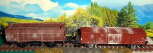

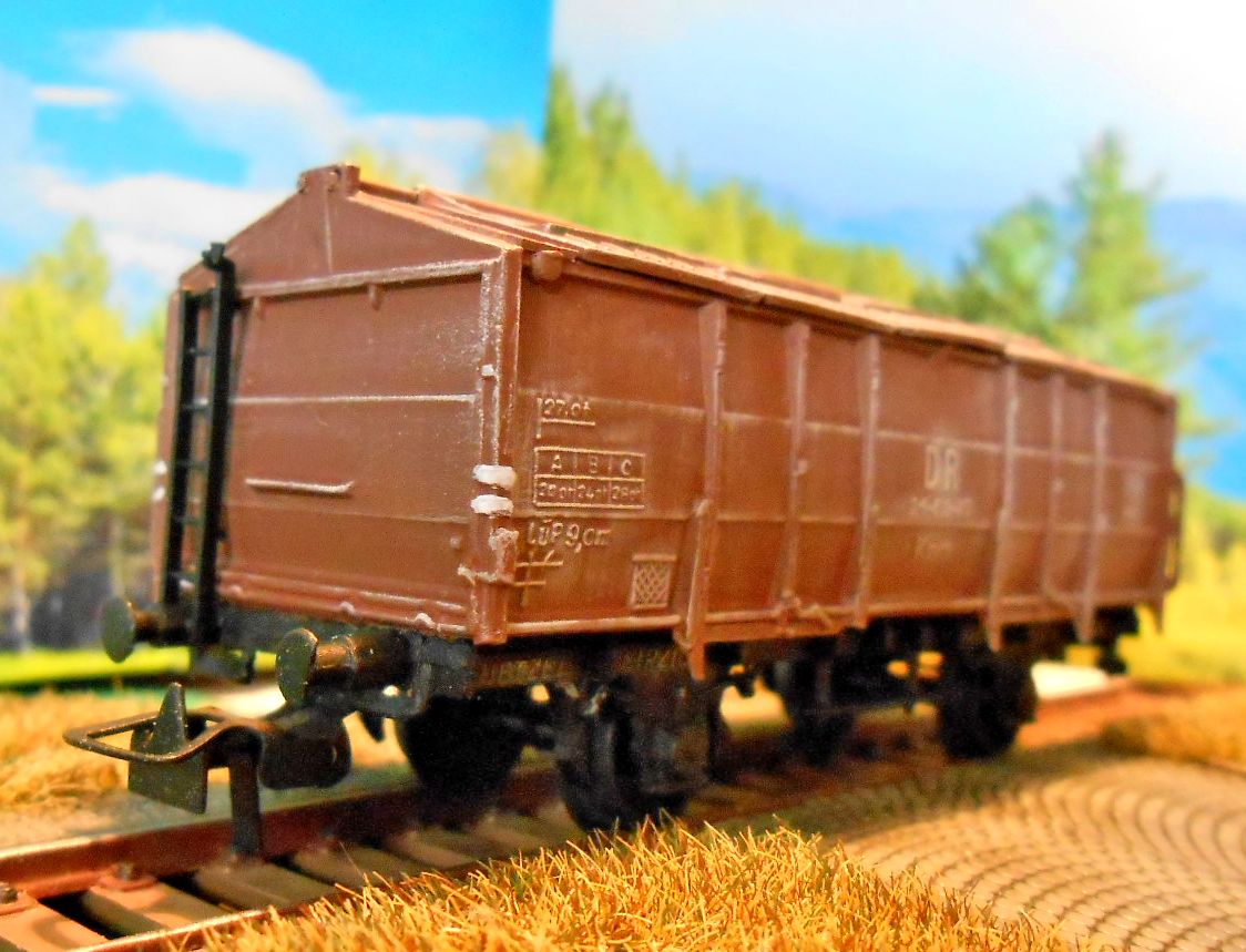

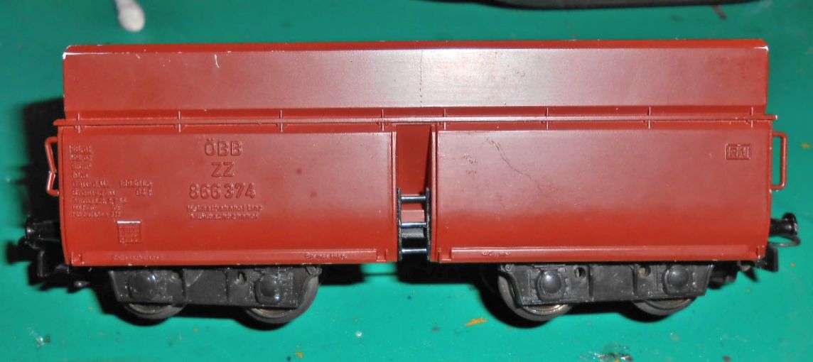

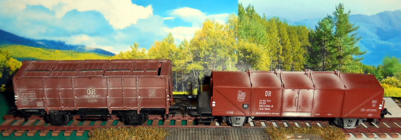

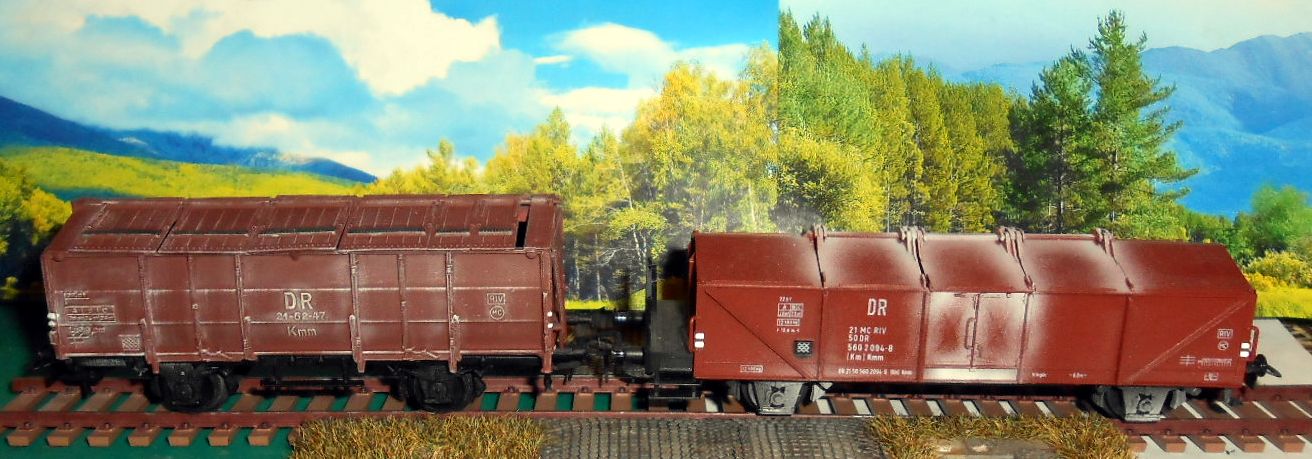

По аналогии с вагоном выше сделал полуляльковый вагон от Кляйнбан. Сама модель ничем не примечательна.Ранний Кляйн не отличался хорошей
детализацией.Мне он нужен просто в состав аналогичных вагонов.Прототип
рудничного этого вагона родом еще из ДРГ.Предназначался для руды,песка
и т.п. По работе над вагоном-удаление австрийской приписки,нанесение в будущем
декалей ДБ.Перекраска и легкое состаривание.Вот что получилось. Со своим коллегой по поездной работе.

Думаю ссостав таких вагонов хорошо будет смотреться.Muton писав:В составе будет смотреться отлично!
Благодаря Игорю(Бурбон) все вагоны "встали на ноги".
по макету.
