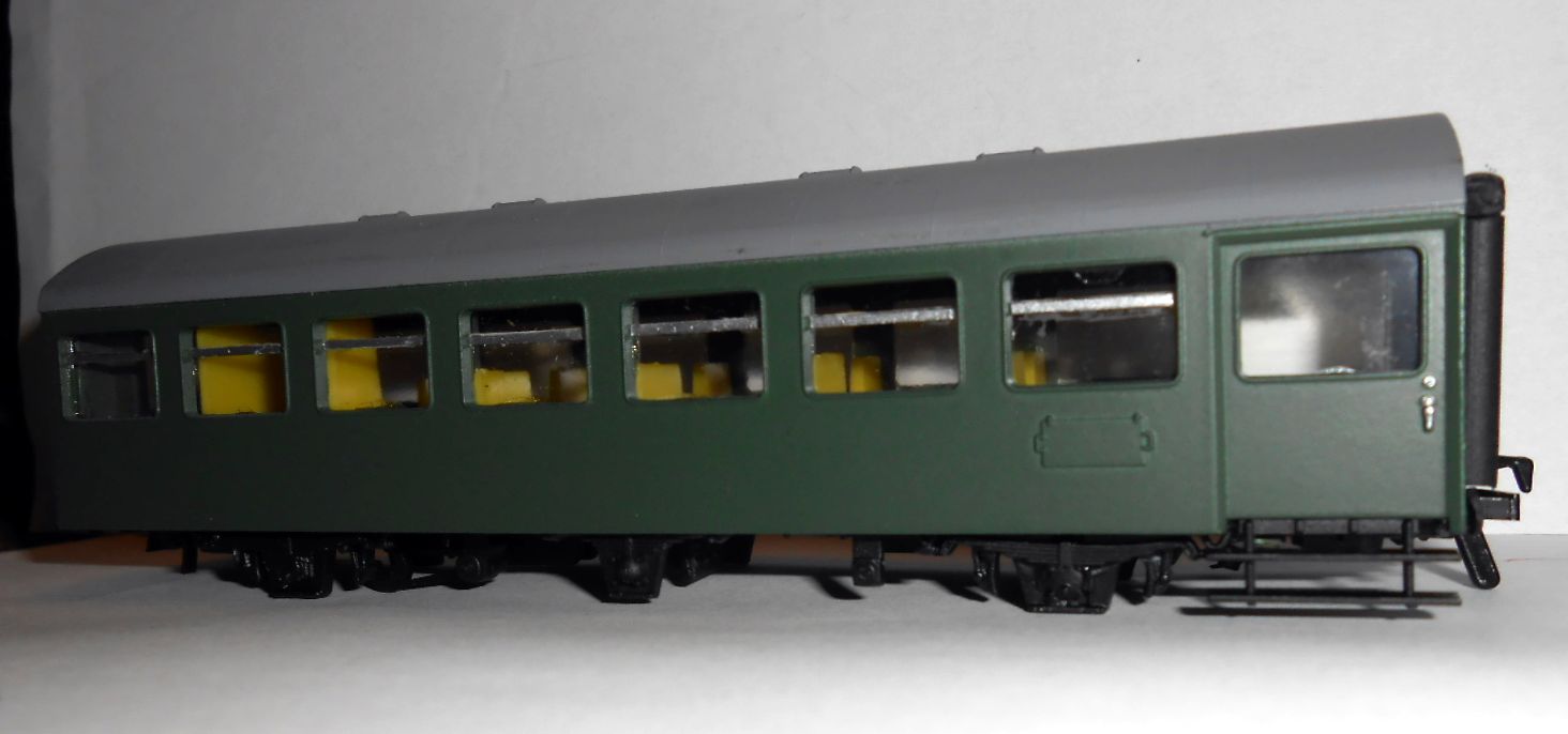

Конструктив вагона сугубо ГДРовский,никаких ДБ вариантов.Новый год
уже ободрал.Буду делать полистирольные полоски в серебре.
Has thanked: 1655 times
Been thanked: 3651 times
Re: Рукоблудство Stinky
Ну воть.Пол часа траха и форточки готовы.Этот вариант мне уже
нравится.Есть и обьем и серебро.И собственно сама форточка. :roll:

О, совсем другое дело. Я не знаю как других камрадов, но меня этот результат бы устроил. Вполне похоже на это:

Чудово зроблено, такий варіант найкращий :)
Мені останній варіант теж більше сподобався.
Думаю колеса таки будуть у вагонах :)

Денис, а с пинка у тебя лучше получается. Отличные форточки!
На фотографиях толщина перемычек кажется несколько излишней, но я точно знаю, что живьём всё выглядит нормально. Тут специфика зрительного восприятия рулит и это надо учитывать.
Игорю колёса теперь никак не зажать...
Да! Теперь выглядит замечательно! :)

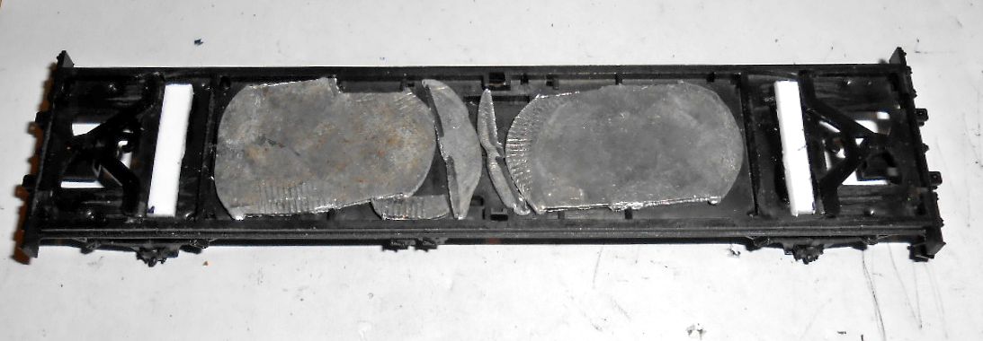

Я поведаю былину о платформе для контейнеров.

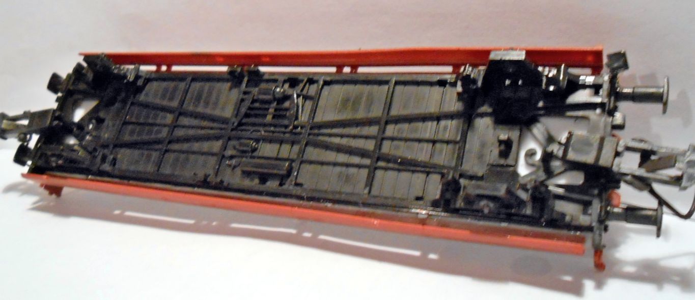

В период еще одного перекура выкопал из деталей дно от вагона.
Есть небольшой недостаток в коллекции вагонов для перевозки контейнеров.
Платформа планируется унисэкасная.Тоесть будет кататься как в ДР,так и ДБ
поездах с соответствующими контейнерами.Также на нее естественно можно
будет ставить и технику.Итак,дно догружаю расплескаными на наковальне
свинцовыми грузками.

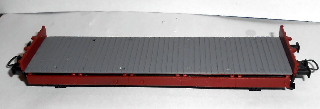

Делаю динамику и НЕМ.Пружинки для НЕМ шахт особый дефицит,поэтому
они на большинстве поделок просто болтаются.Навешиваем борта.Палуба
из листового полистирола,крашеная и расчерченая под доску.
Борта сделал открытые,потому как не надо делать надписи 8-) ,контейнеры
имеют немного разные габариты,также как и гусеничная техника.Ну и в таком
варианте мало кто из модельных производятлов вообще делает.
Днище оставил как есть.Колес традиционно пока нет. :cry:
Отакая вот поделка.

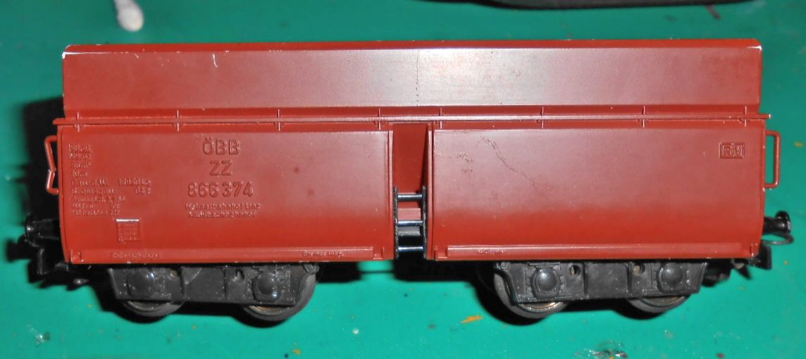

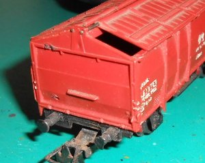

Попался мне в лапки страшненький,но раритетный вагон от Дитцл.
Хоть этого производителя давно уже нет,но его продукция еще попадается
в реальном мире.
Сам вагон грубо сделан,что впрочем соответствует эпохе литья прошлого века.
При этом Дитцел старался максимально детализировать модель.Поручни под буферами,
тормозное оборудование выполнено отдельной деталью,снизу даже вставлена бумажка
с имитацией деревянной палубы.Возвратный механизм сцепок в виде резиновых колечек. :!:
Сами колеса пластиковые,на раме вагона надпись производителя,все надписи(к сожалению)
выпуклые и коряво покрашены.Загрузочные люки все подижные,даже самые маленькие.
На моем вагоне не было лесенки и фрагмента верхней части.
Работы по нему планировал не сложные.Восстановить недостающие части,смыть надписи,
перекрасить и чуток состарить.Прототип распространенный на ж.д ГДР и предназначен
для сыпучих грузов типа извести,мела,карбида,паровозного шлака.

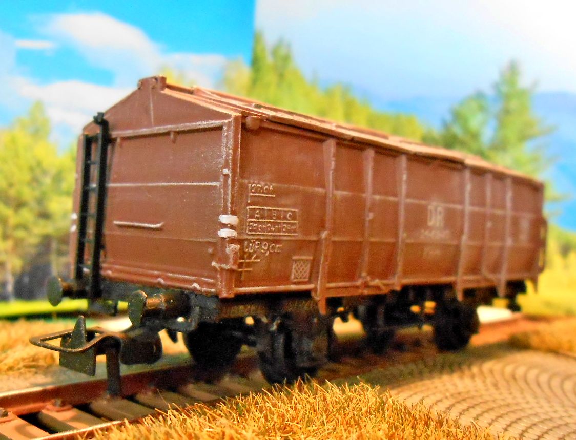

Вот конечный результат.
Со своим коллегой по поездной работе.

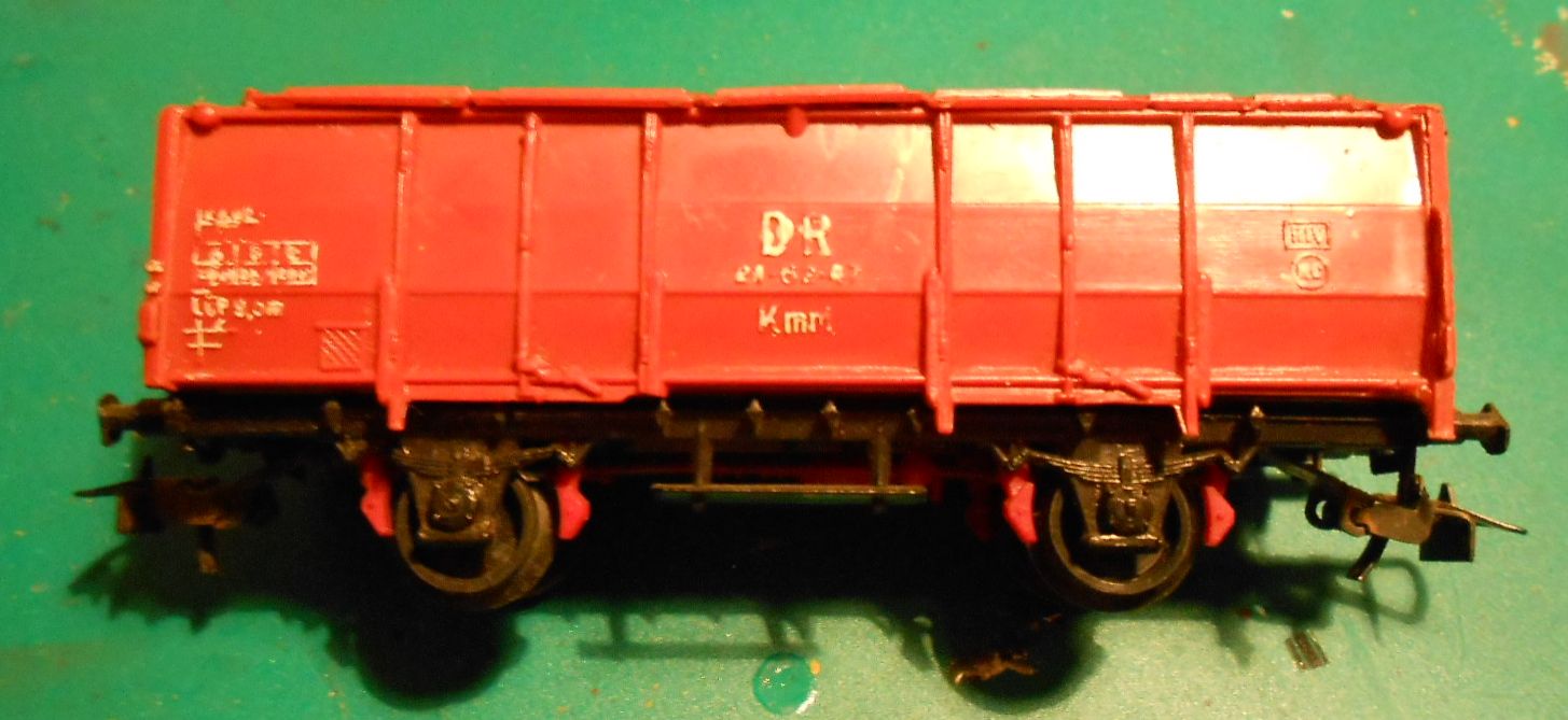

По аналогии с вагоном выше сделал полуляльковый вагон от Кляйнбан.
Сама модель ничем не примечательна.Ранний Кляйн не отличался хорошей
детализацией.Мне он нужен просто в состав аналогичных вагонов.Прототип
рудничного этого вагона родом еще из ДРГ.Предназначался для руды,песка
и т.п.
kly 0.jpg (10.08 Кіб) Переглянуто 10593 разів
По работе над вагоном-удаление австрийской приписки,нанесение в будущем
декалей ДБ.Перекраска и легкое состаривание.Вот что получилось.
