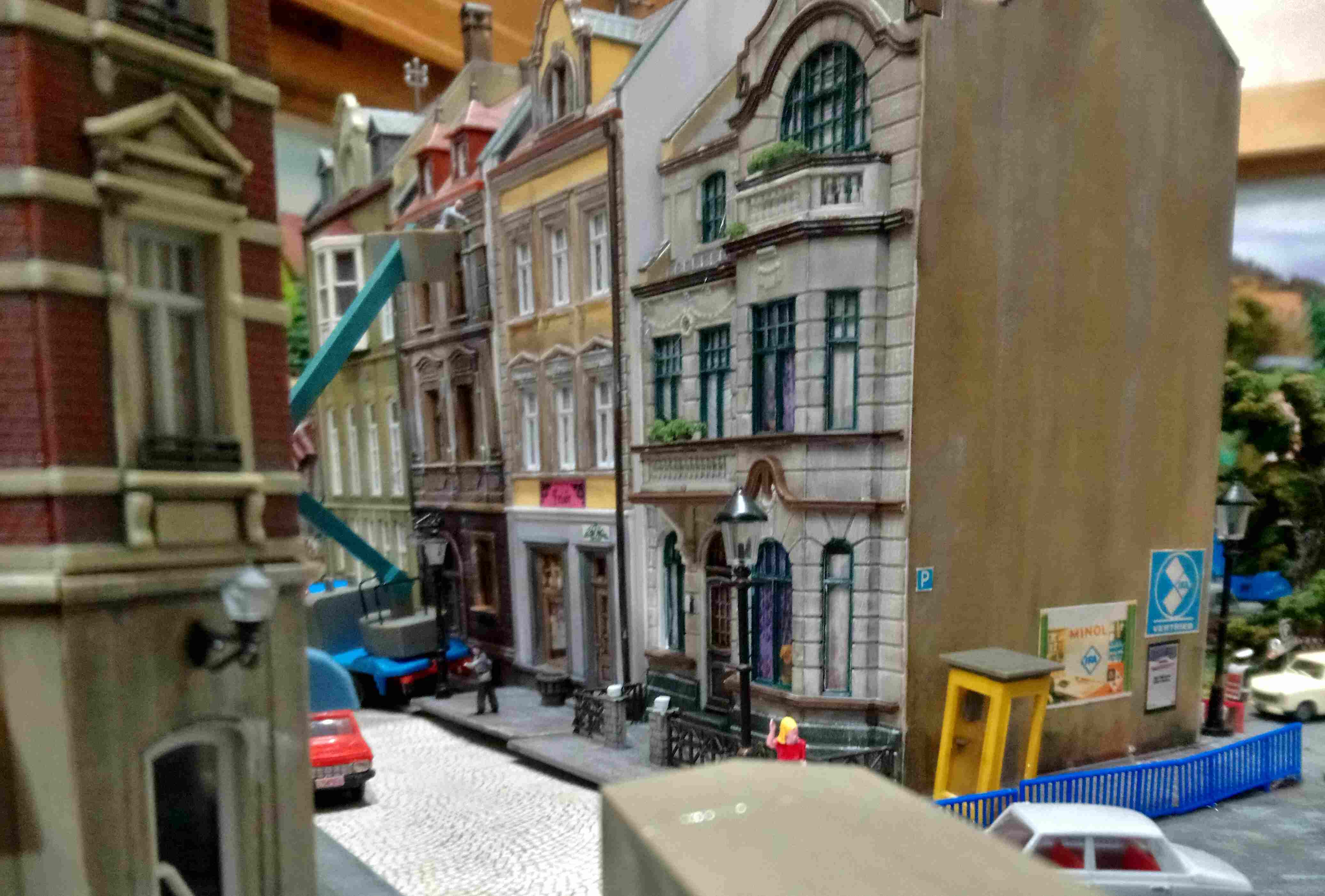

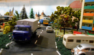

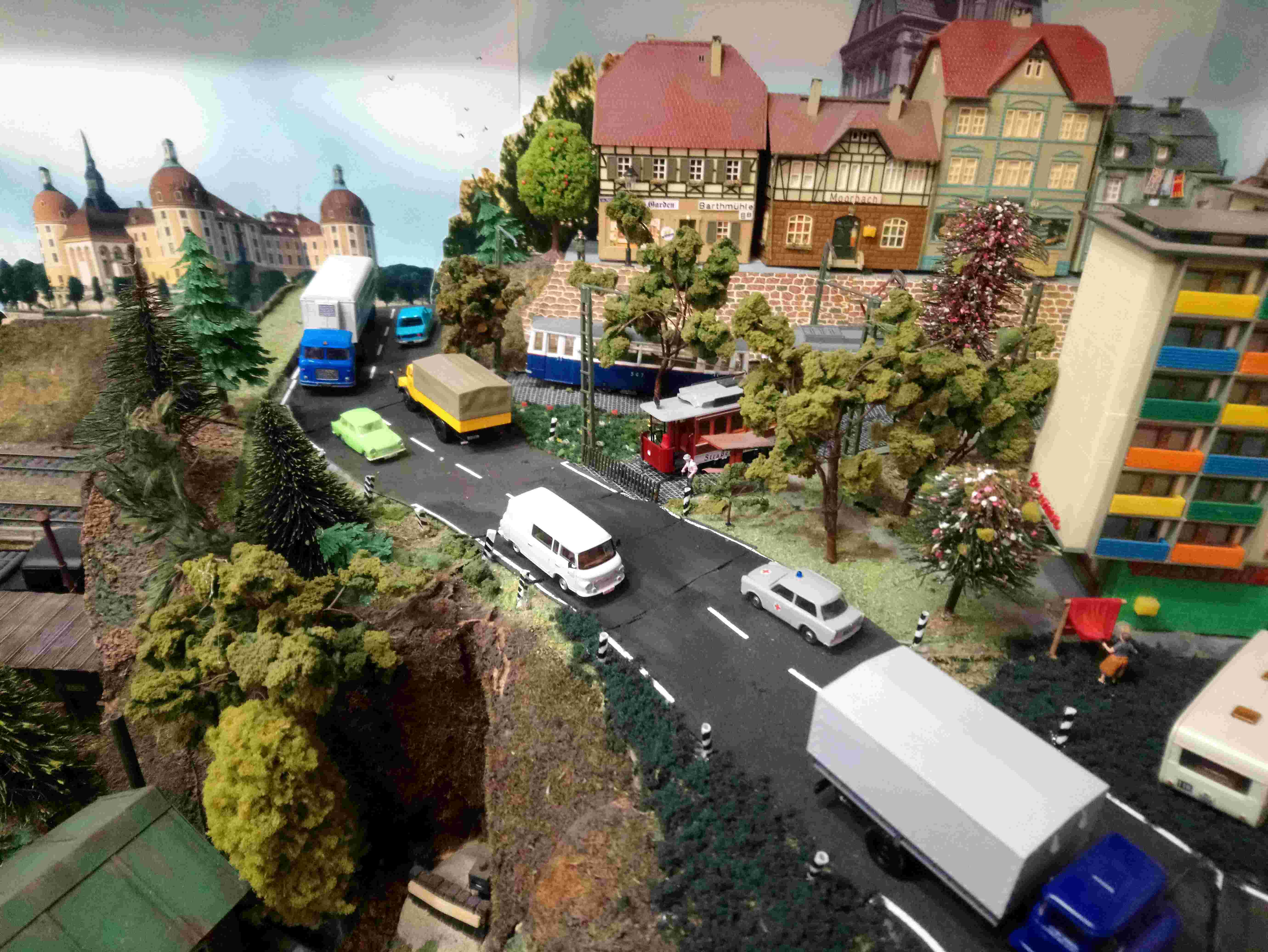

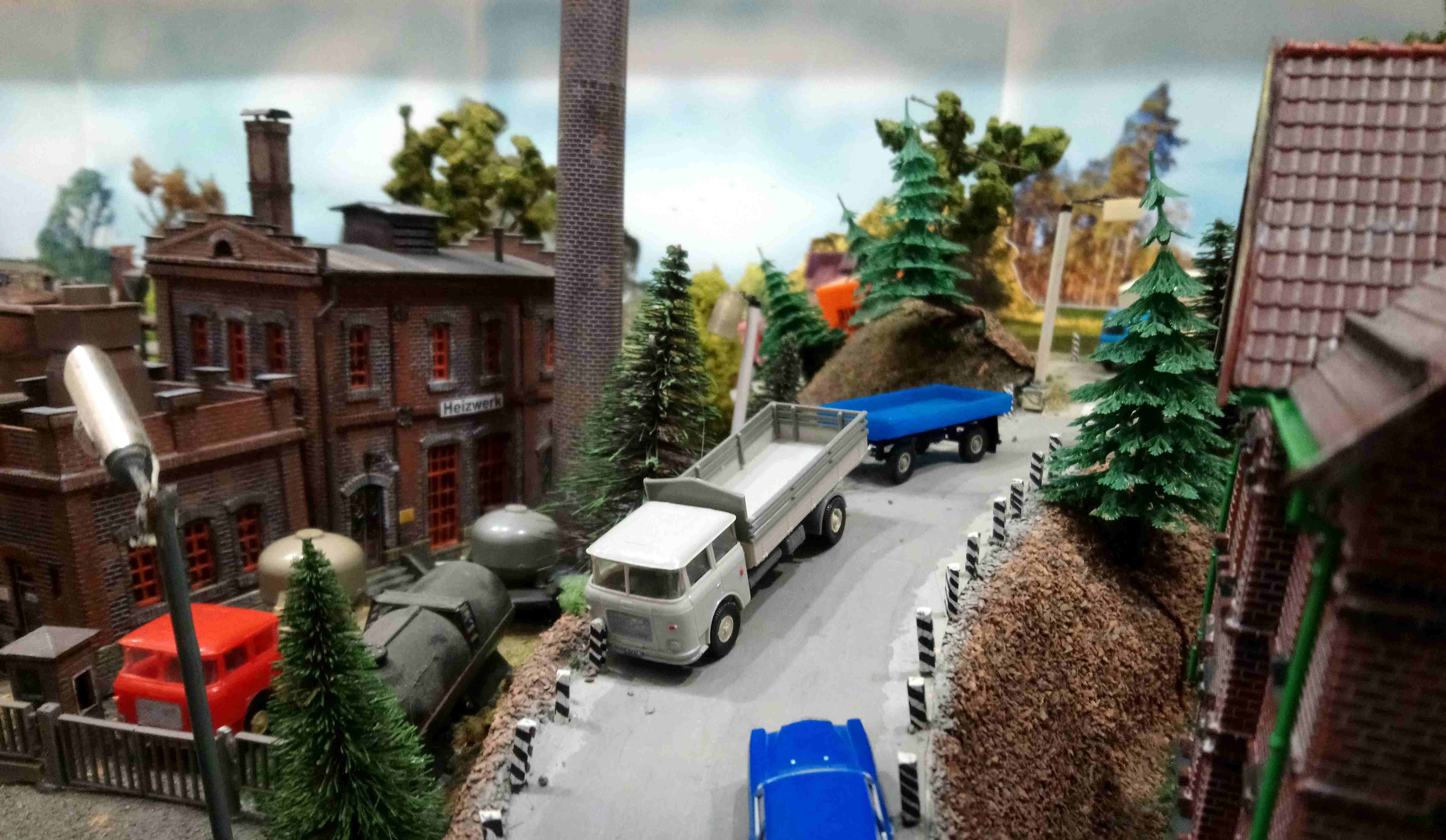

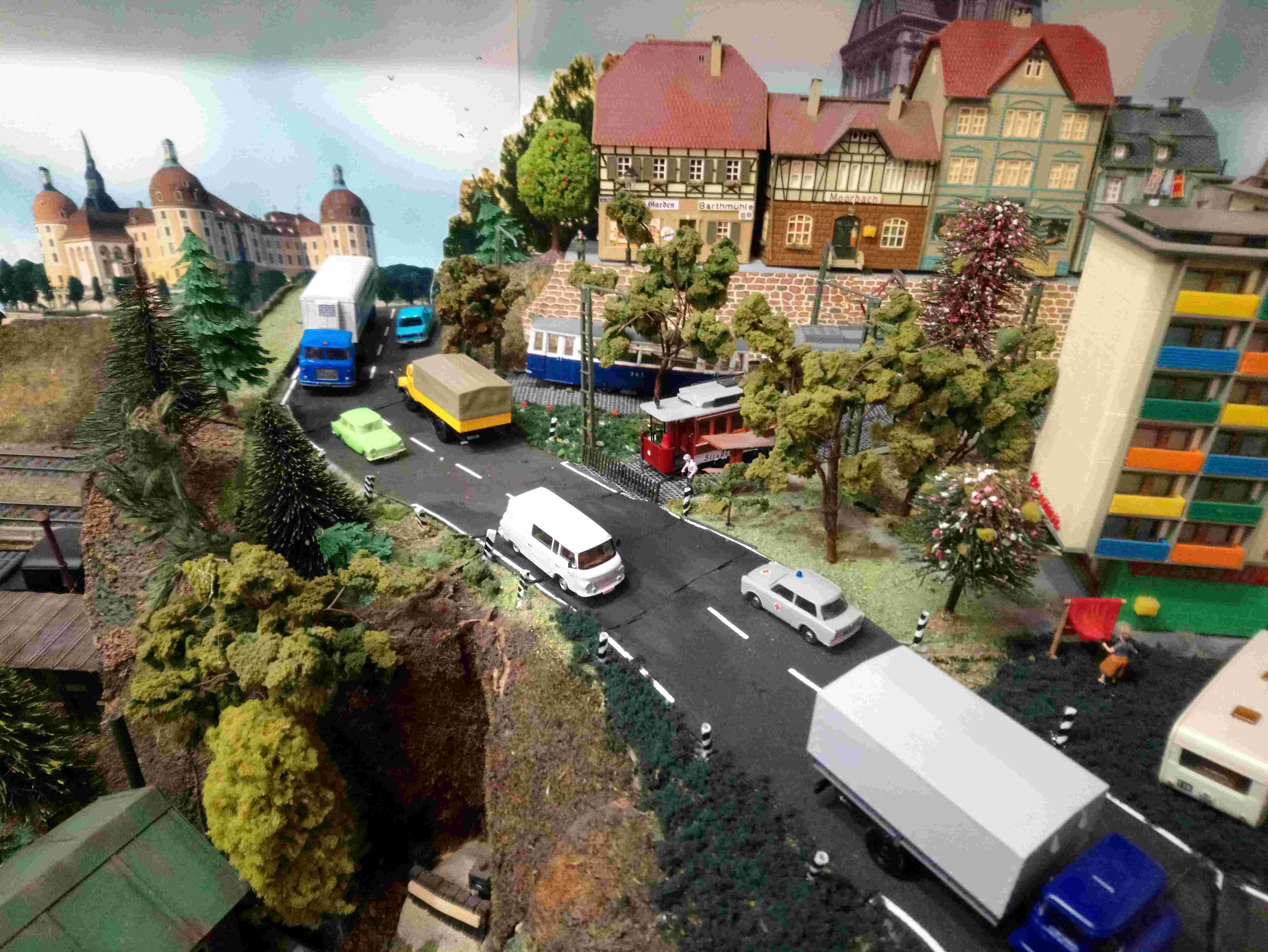

Реконструировать уличное развитие,дабы распределить множество накопившихся авто.
Типикал модерн урбан редевелопмент: дороги стали прямее и шире, автомобильный трафик вырос, но ценой уничтожения зелёных насаждений и линии трамвая. :evil:

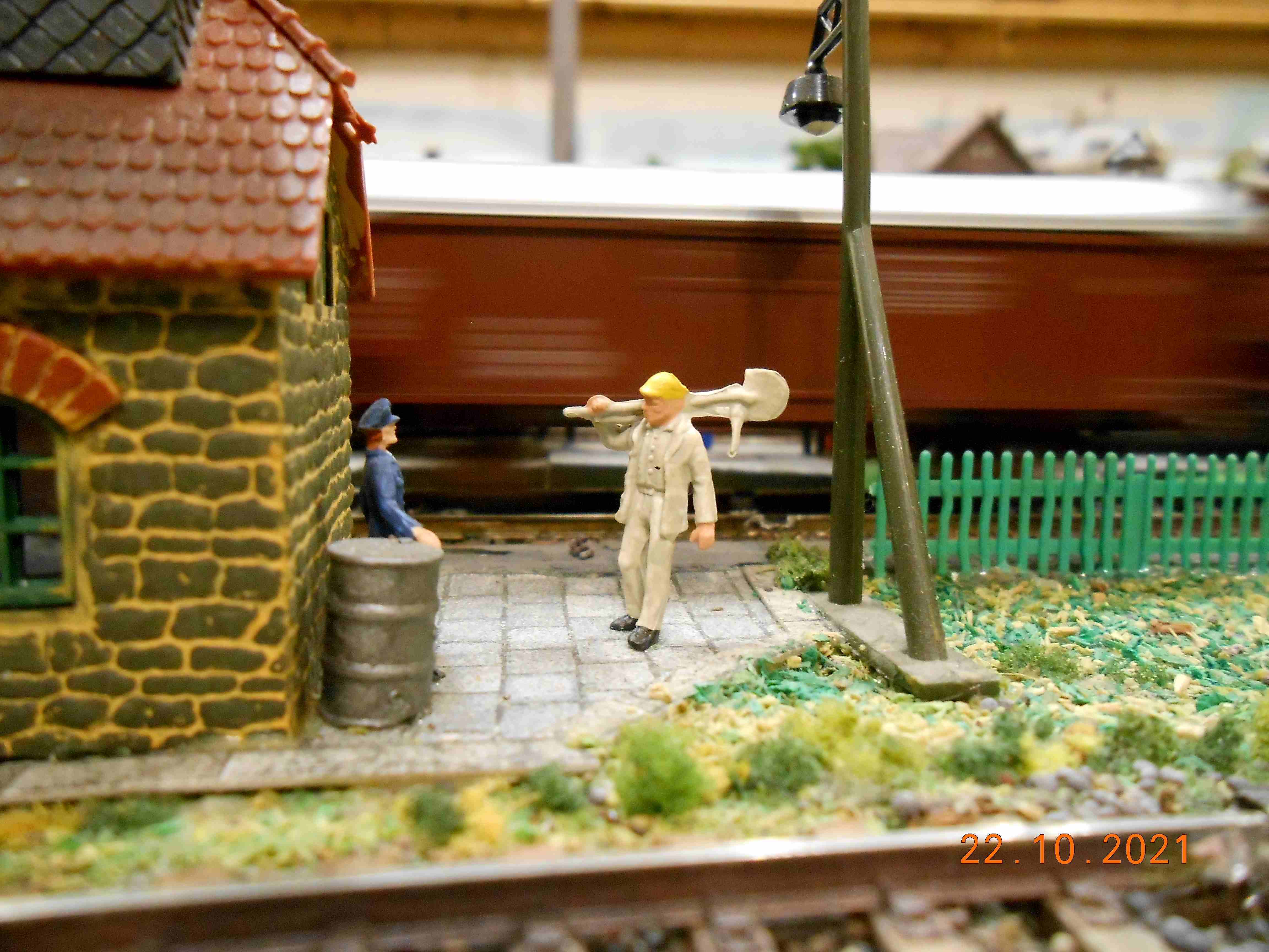

Говорил ранее, и ещё разок скажу - отличная режиссура от Дениса :!: 8-).. здорово смотрятся на фото все эти сценки на макрофото 8-).
Вживую если смотреть, то думаю ощущение наверняка будет "попроще" :roll: ...
"Уголок" отлично по моему реконструирован 8-) .. хотя, иногда и "старое" жалко... ведь больше его не увидишь..

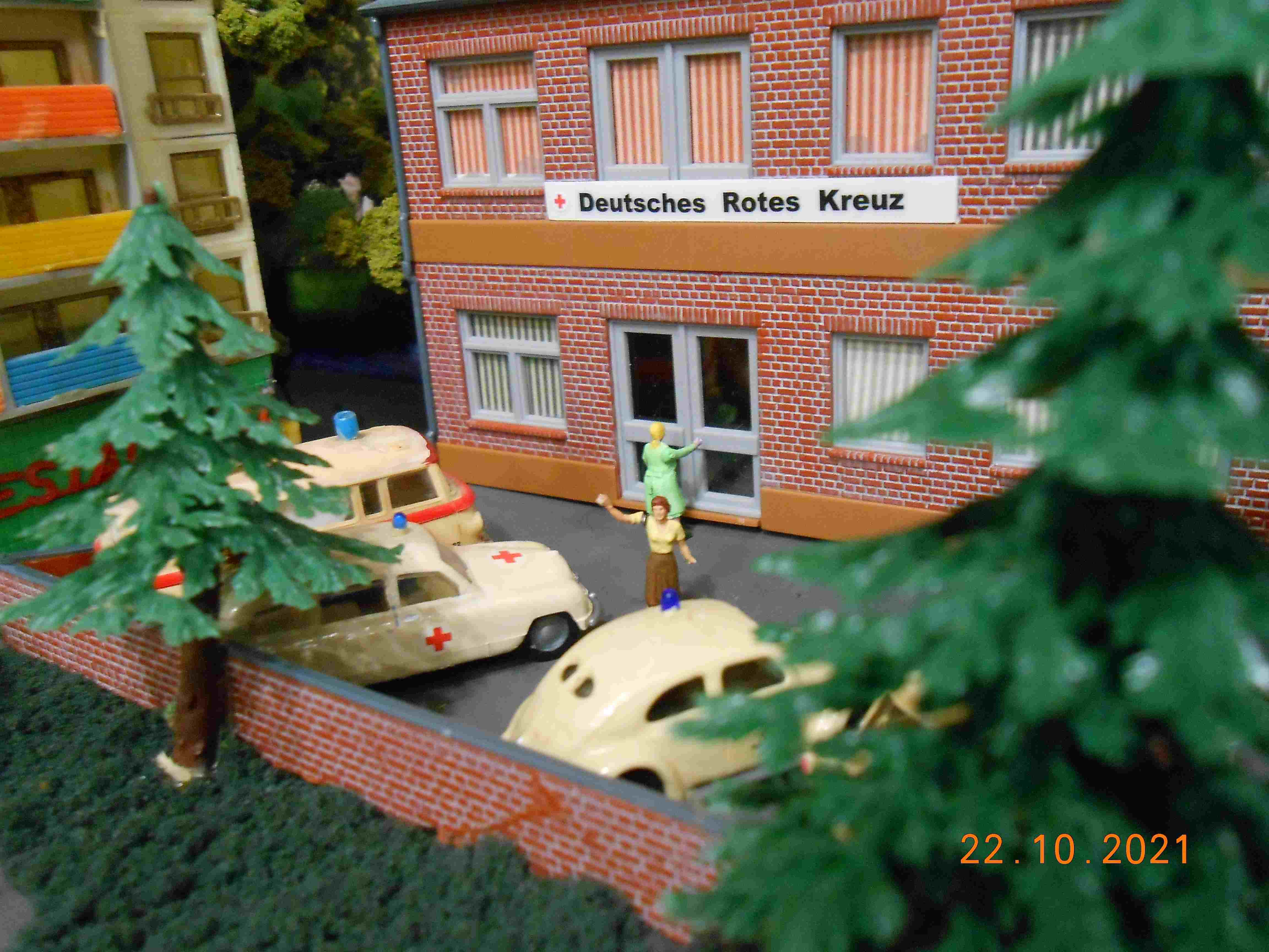

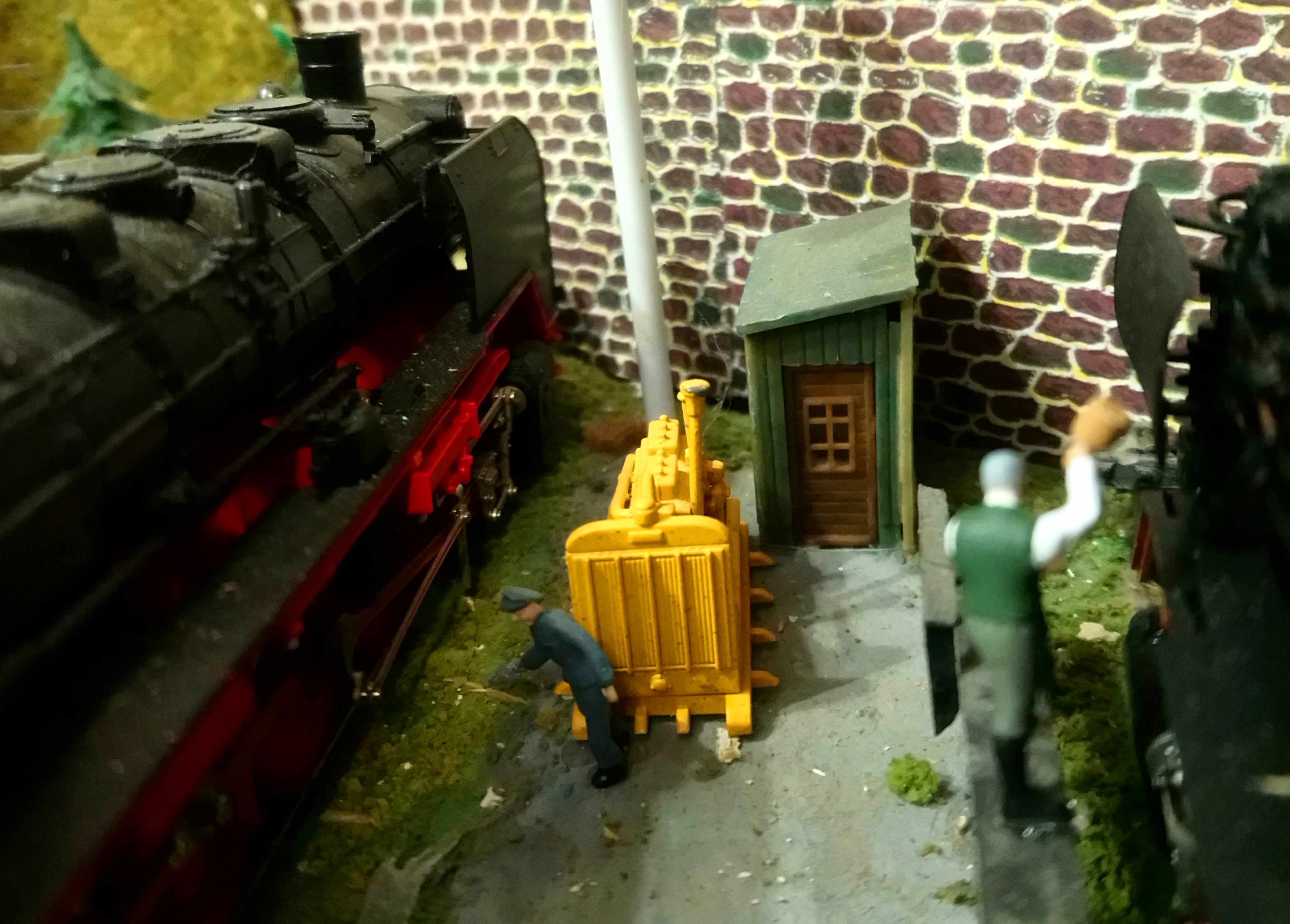

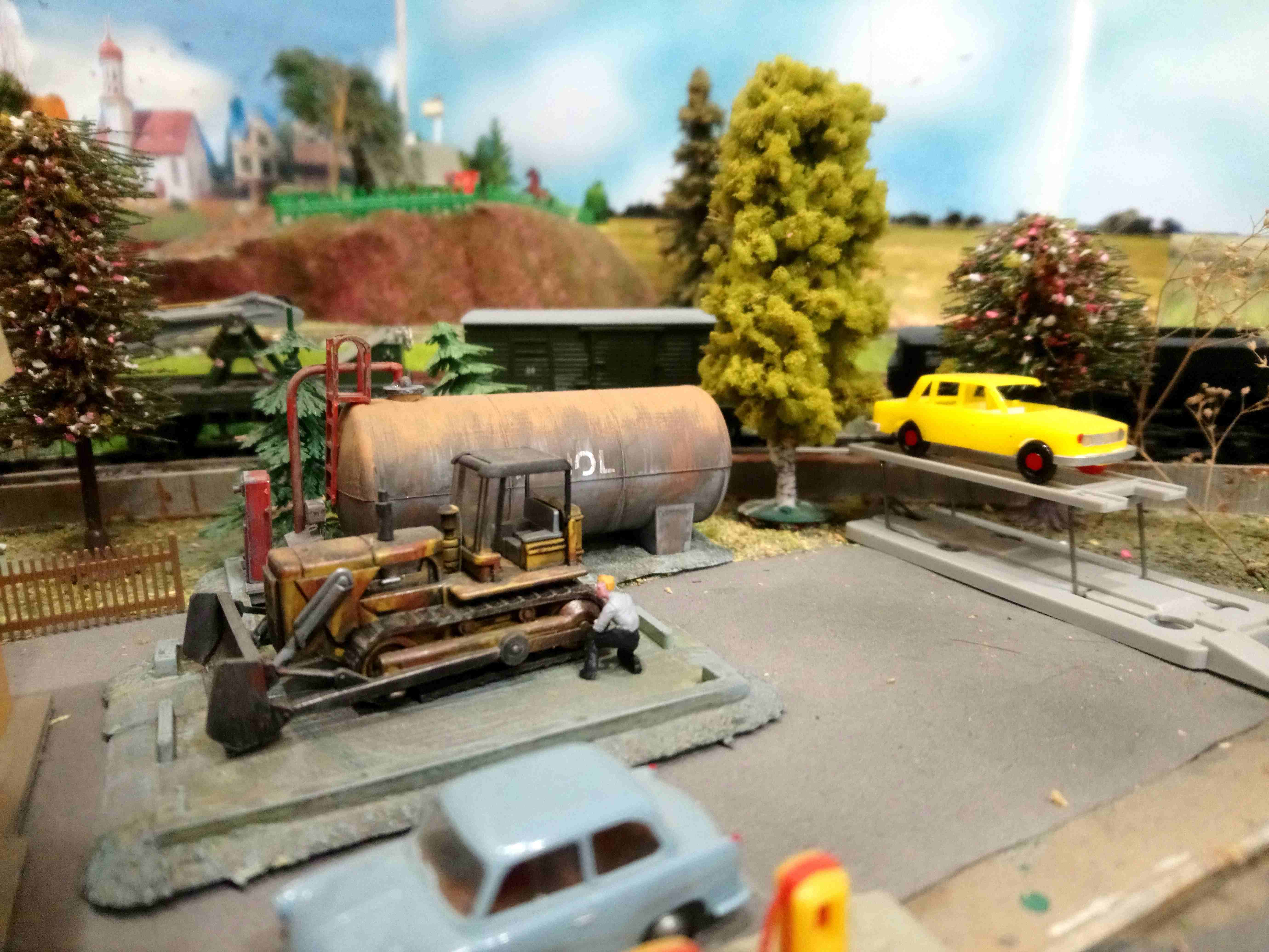

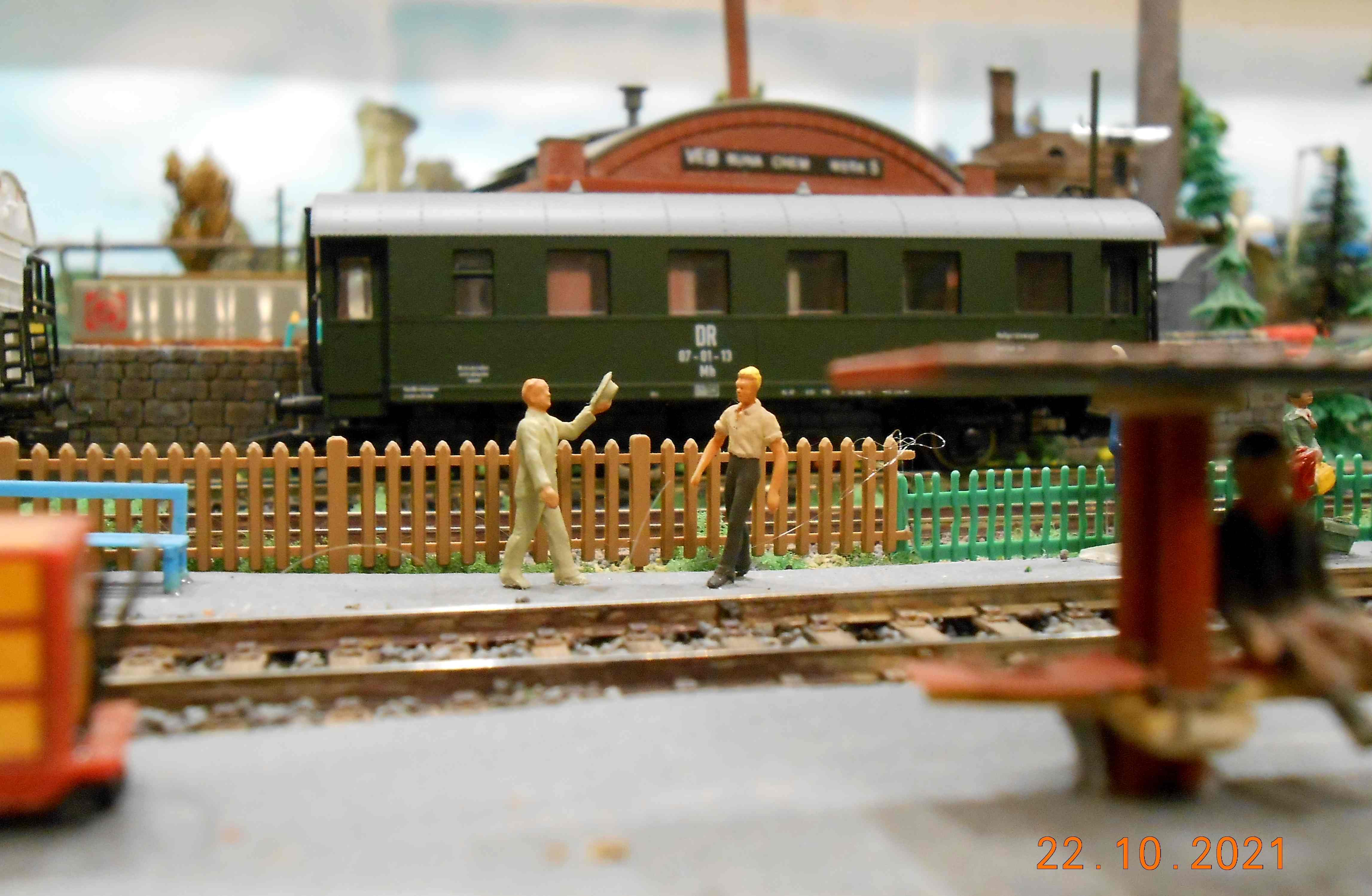

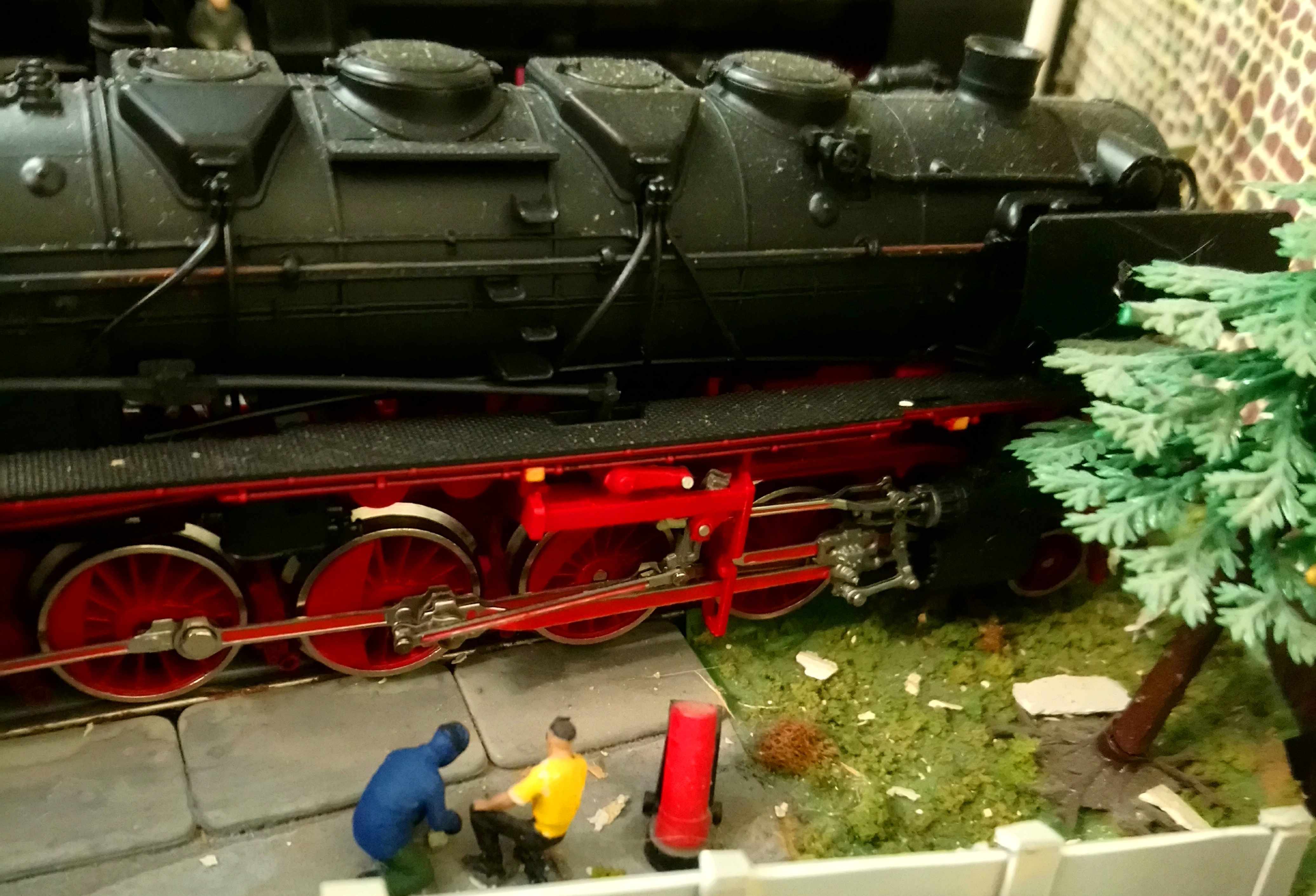

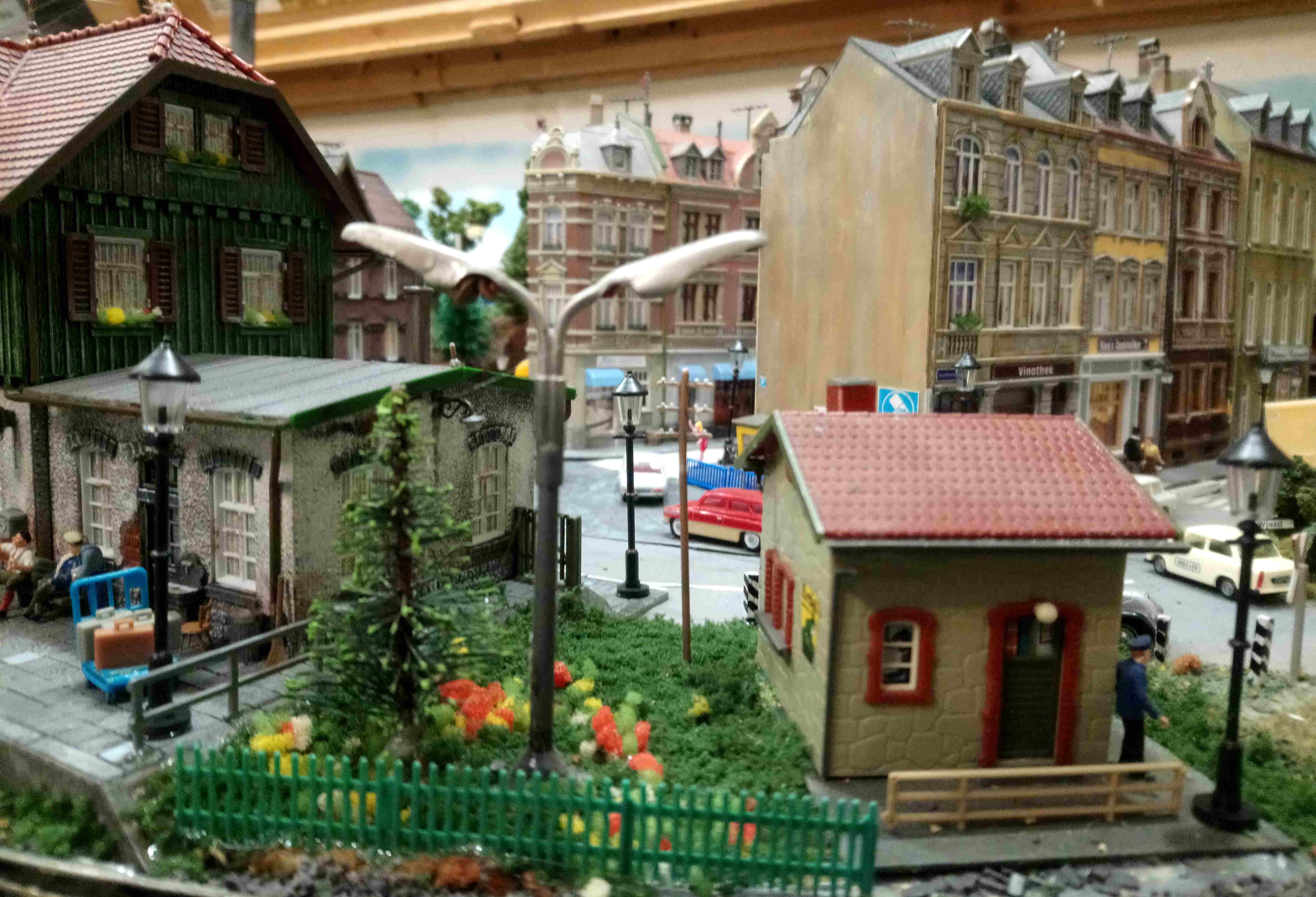

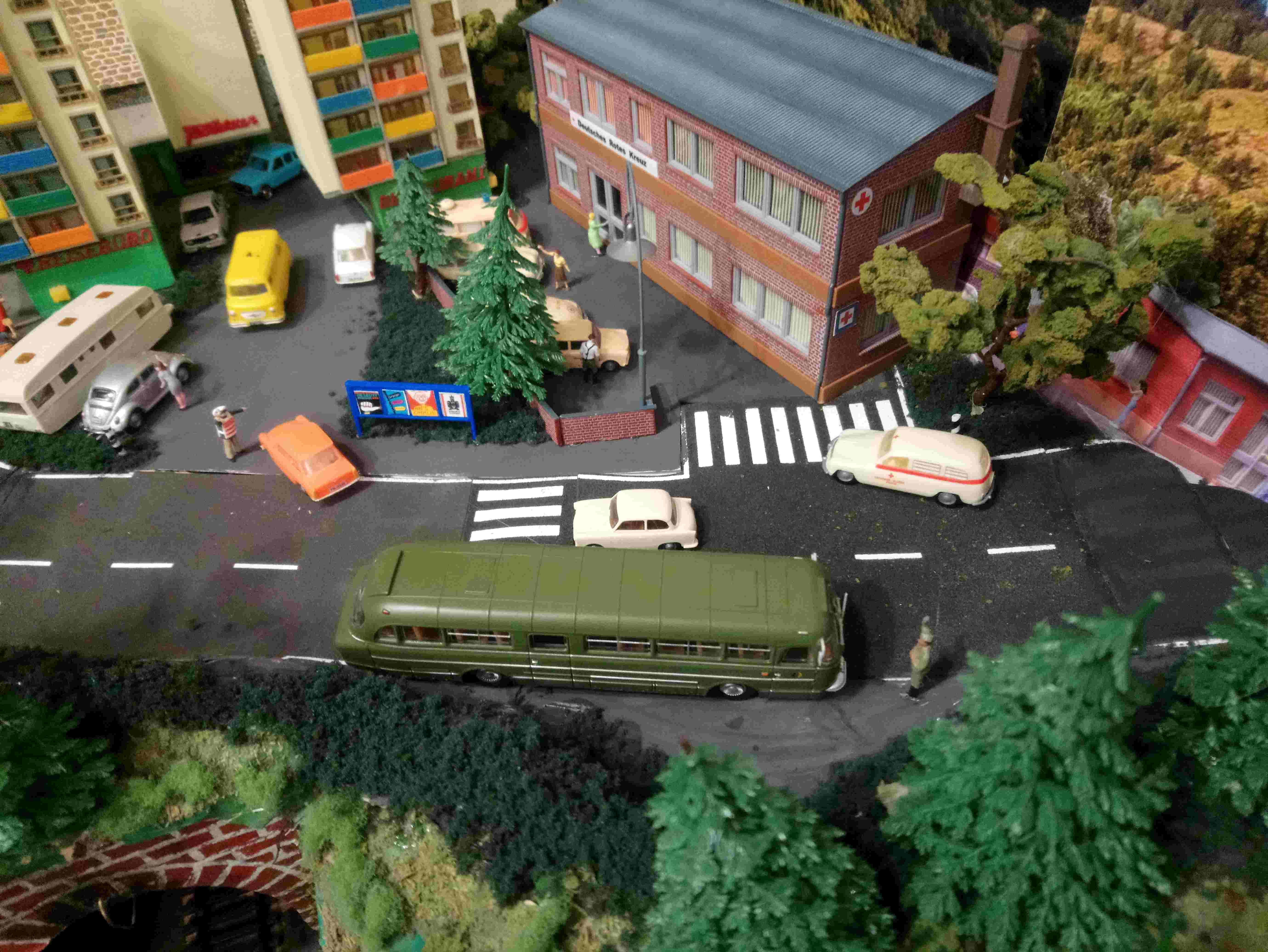

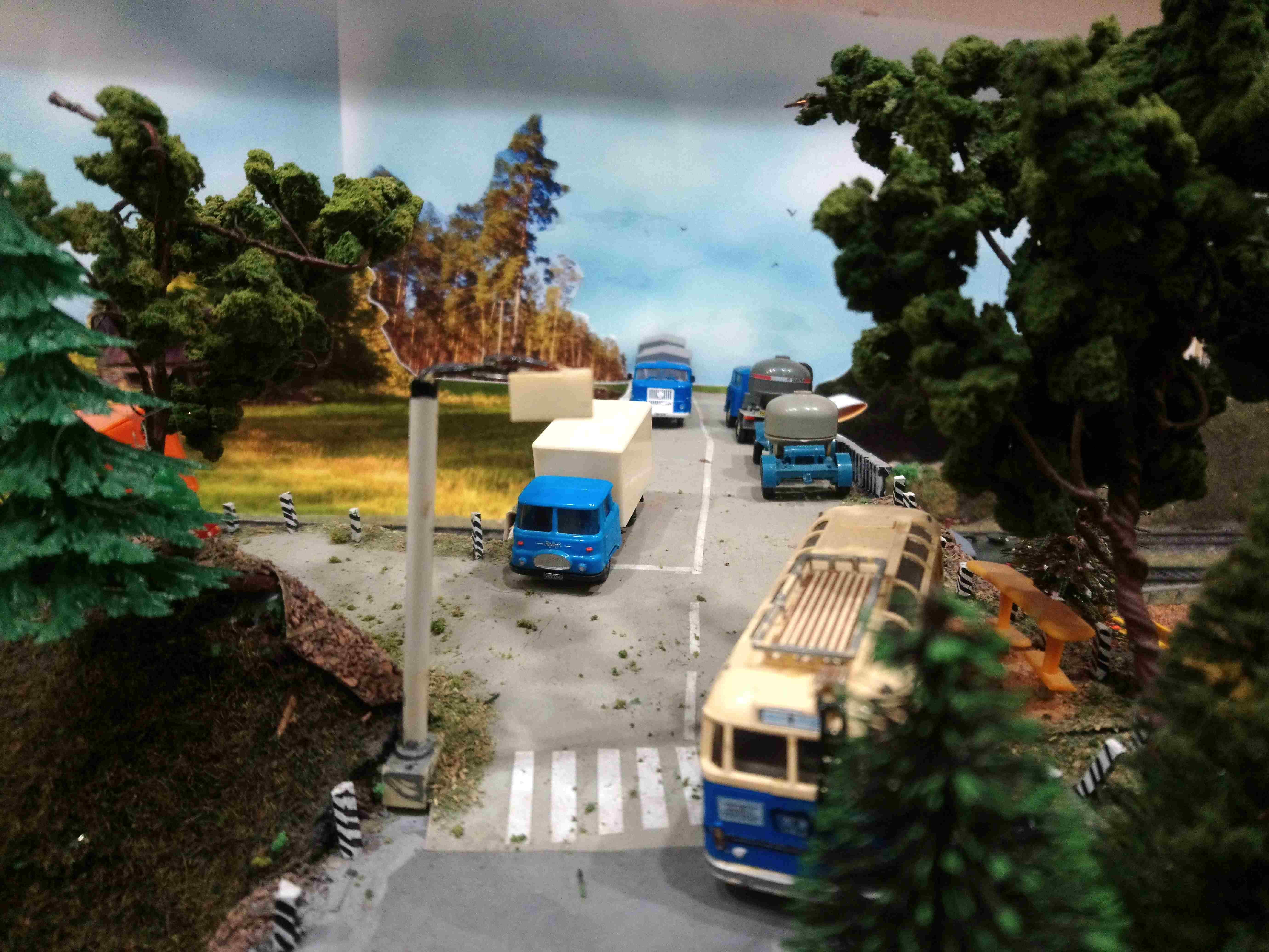

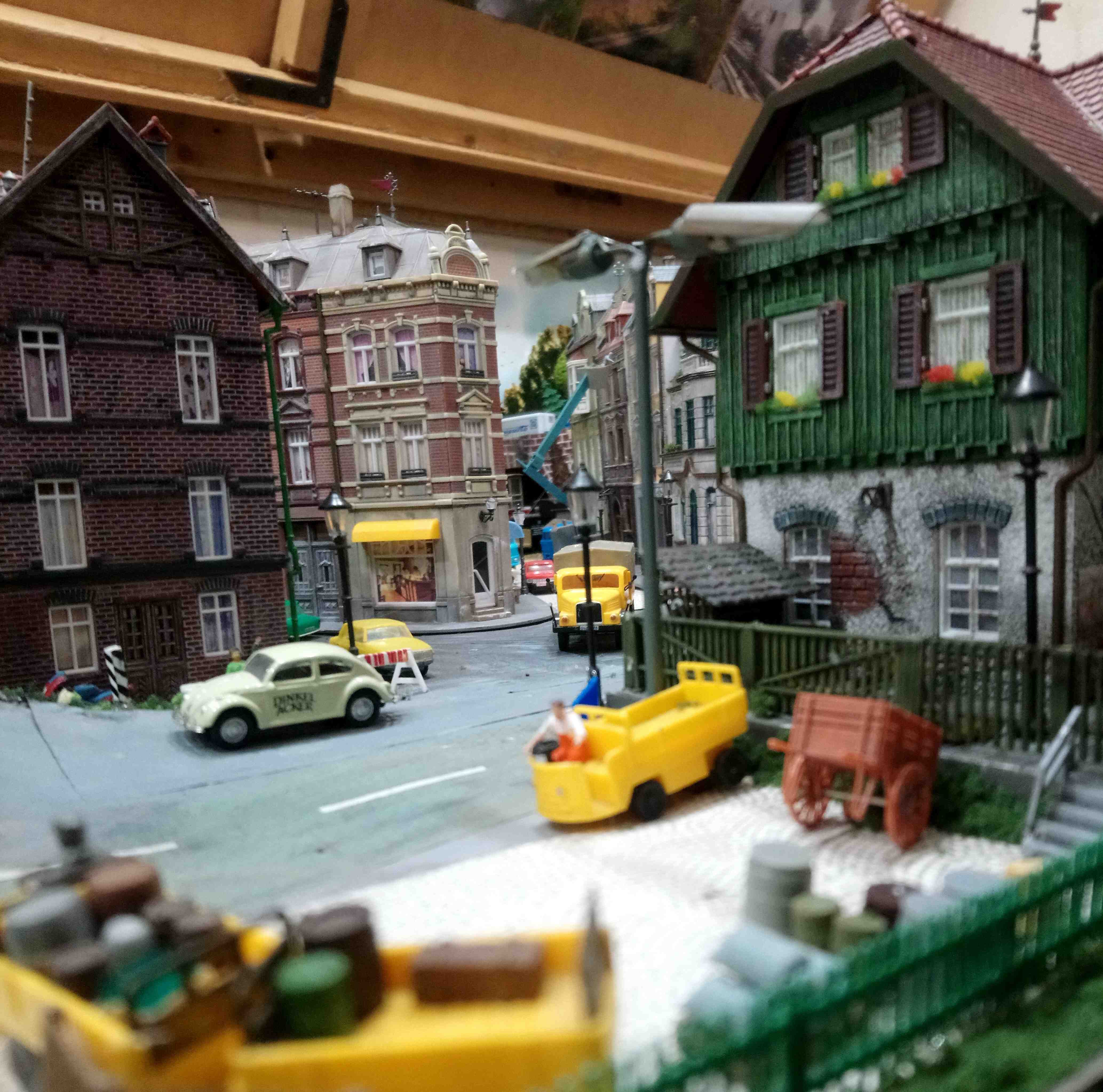

Всем пасиба за вминание к теме.Уже вроде обсуждали,чтов макро макет одно,а живьем другое. :roll:
И таки да,урбанизация снесла насаждения и часть трамвайной линии.Все как у жытти. 8-)
Еще пара снимков нашлась... :oops:
Повідомлень: 3312
Has thanked: 1980 times
Been thanked: 4017 times
Re: Мое макетостроение

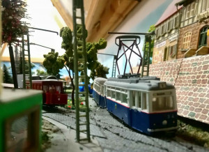

На третьем снимке перспектива очень хорошо передана.

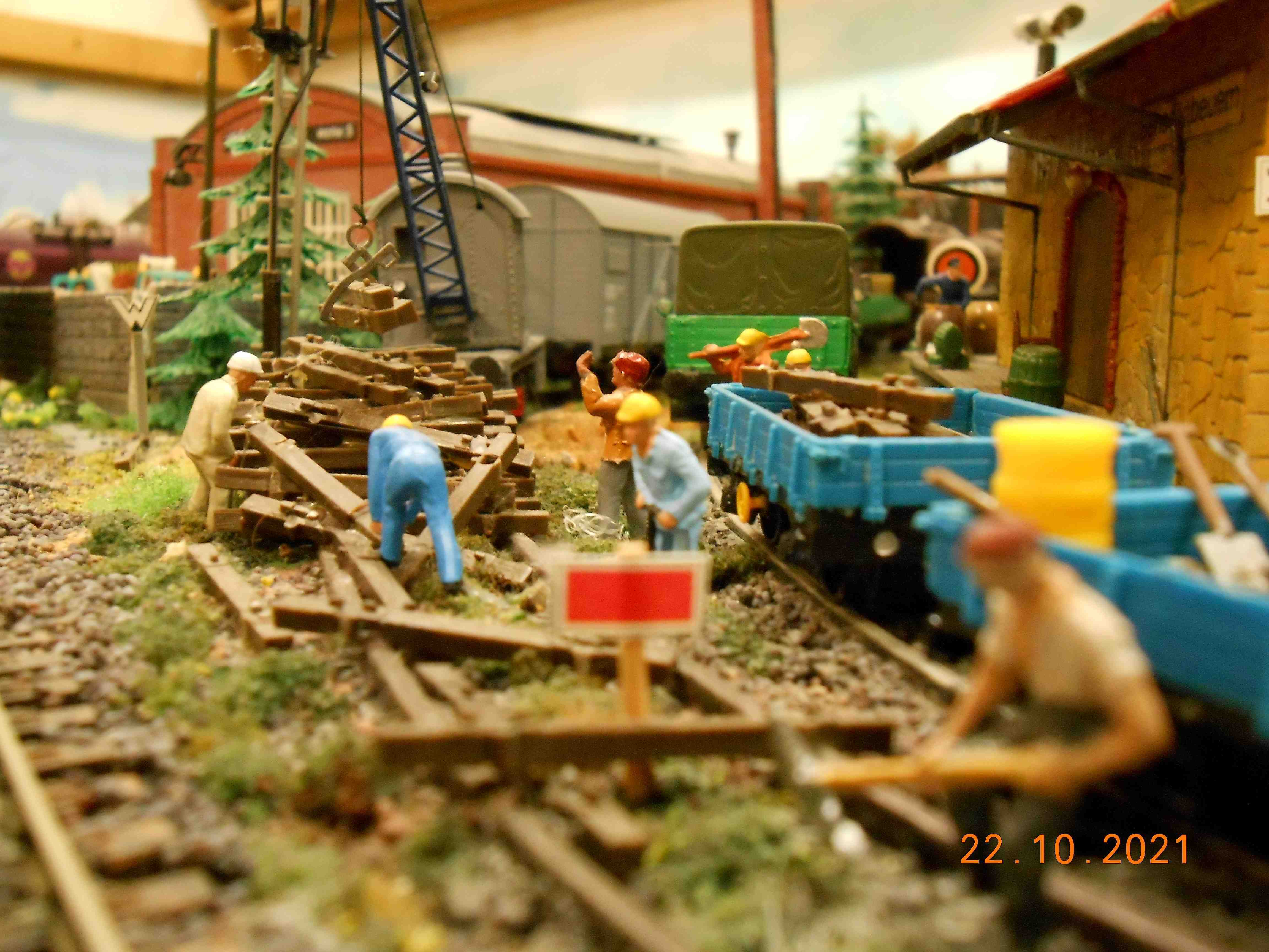

Придумывание и создание подобных жизненных сценок на макете едва ли не самое интересное занятие в макетостроении!

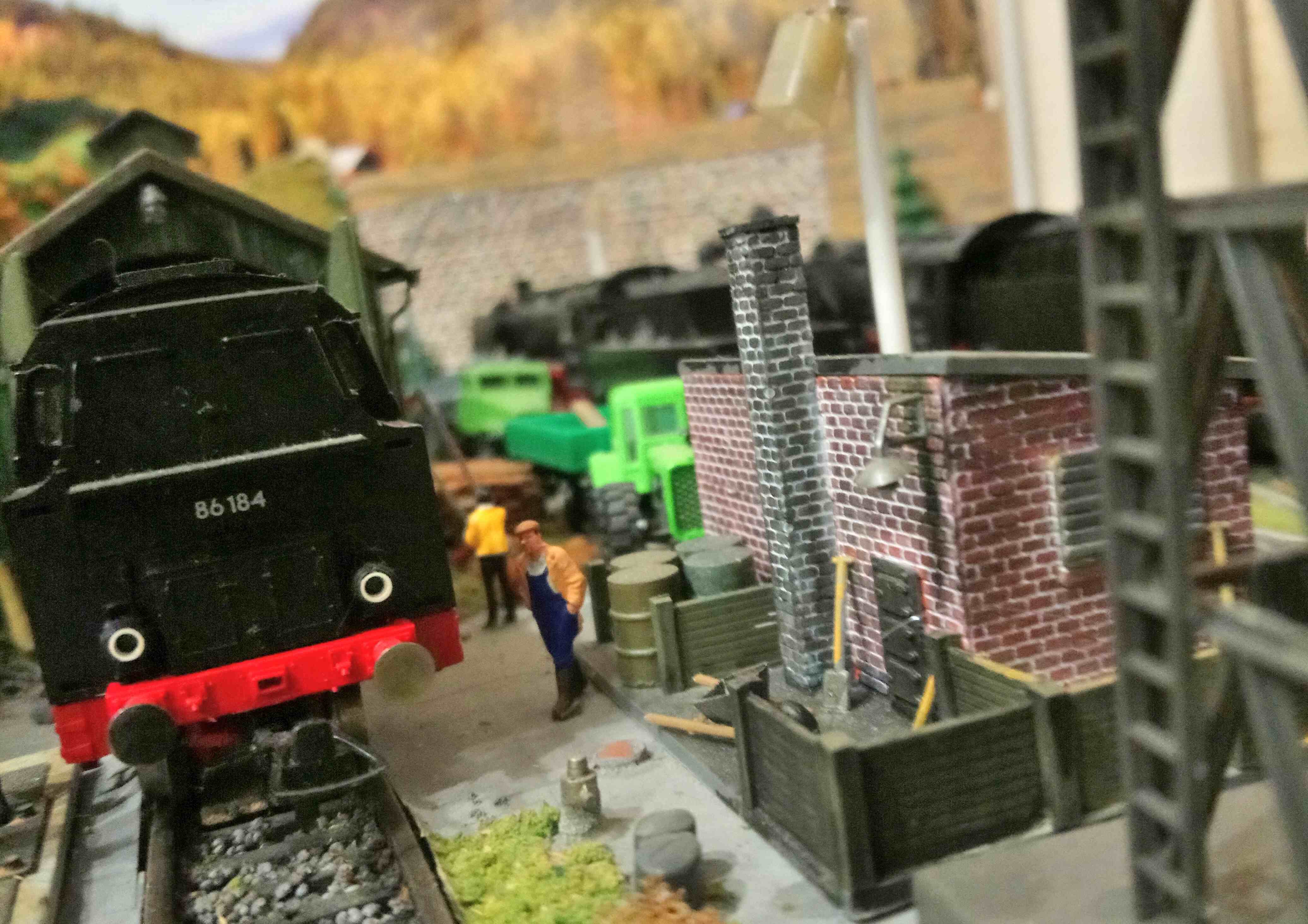

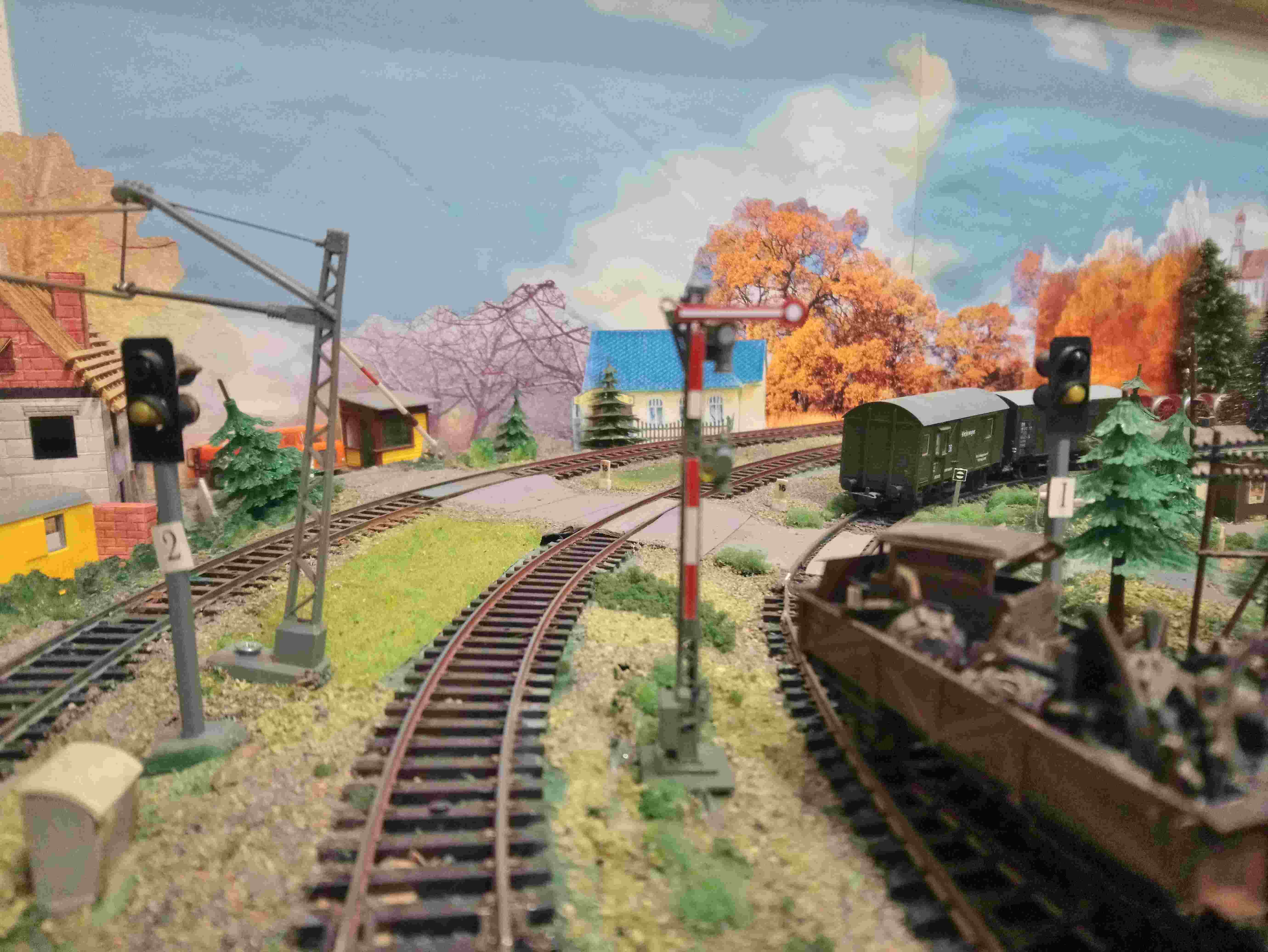

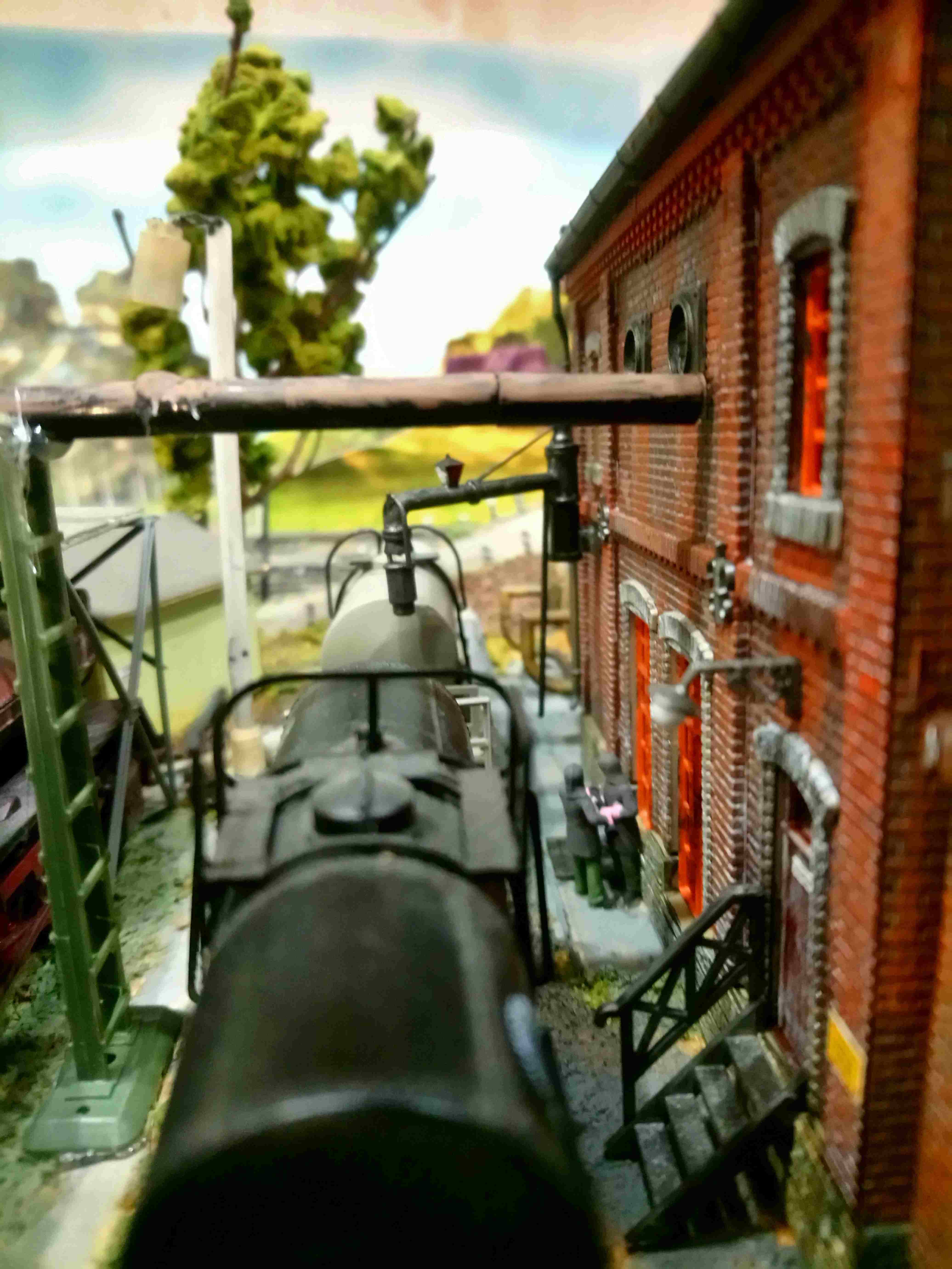

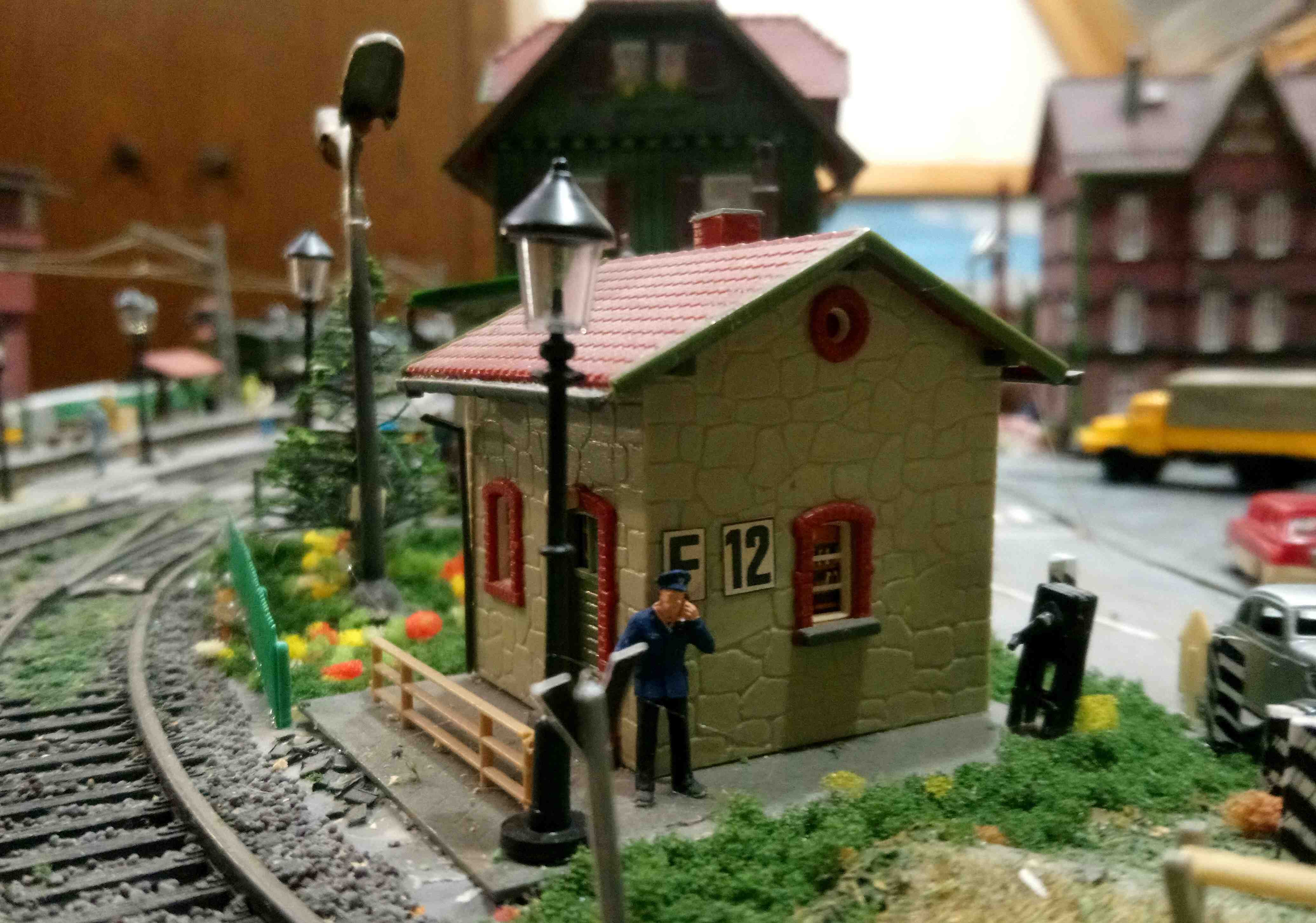

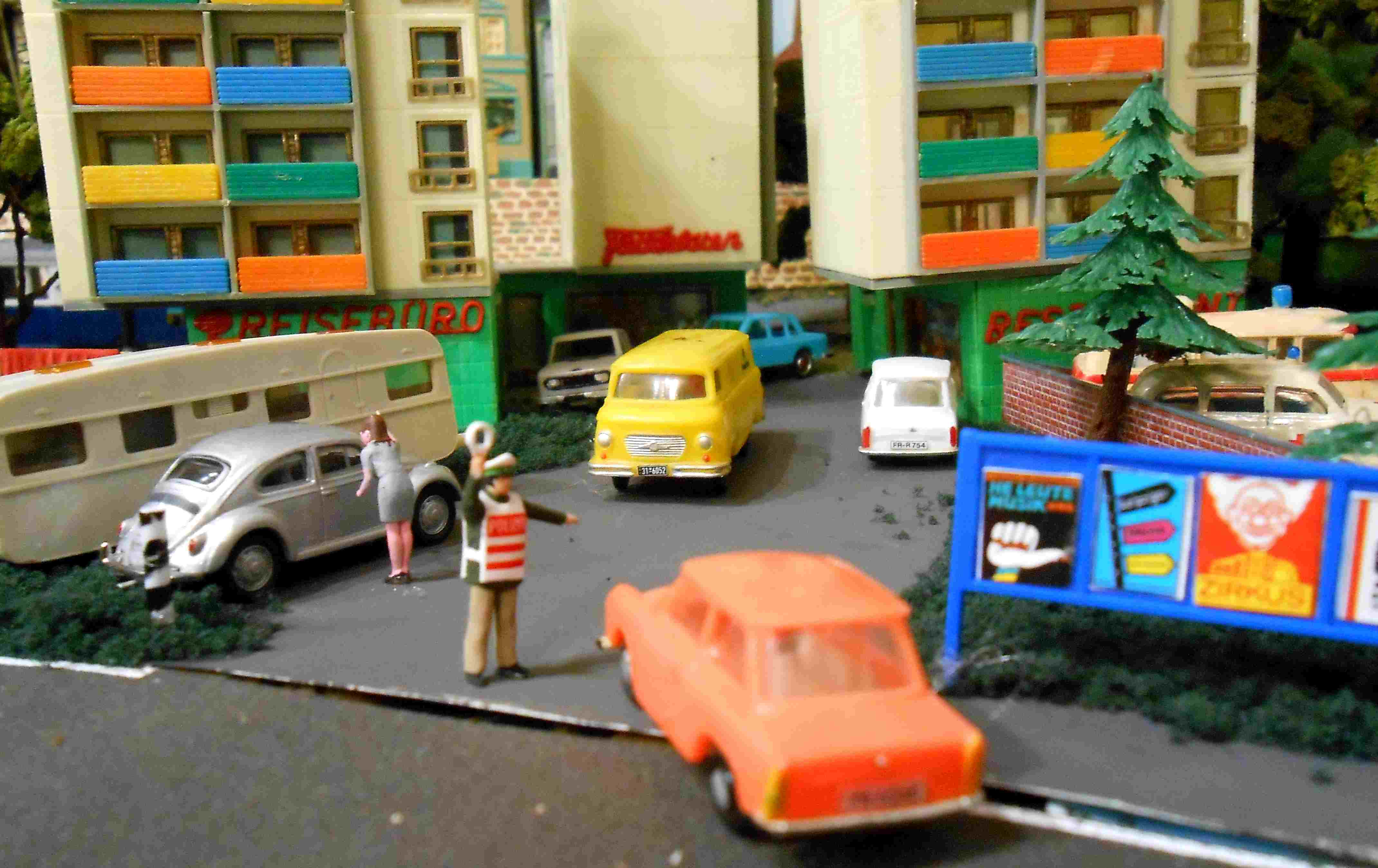

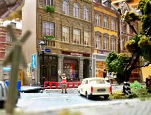

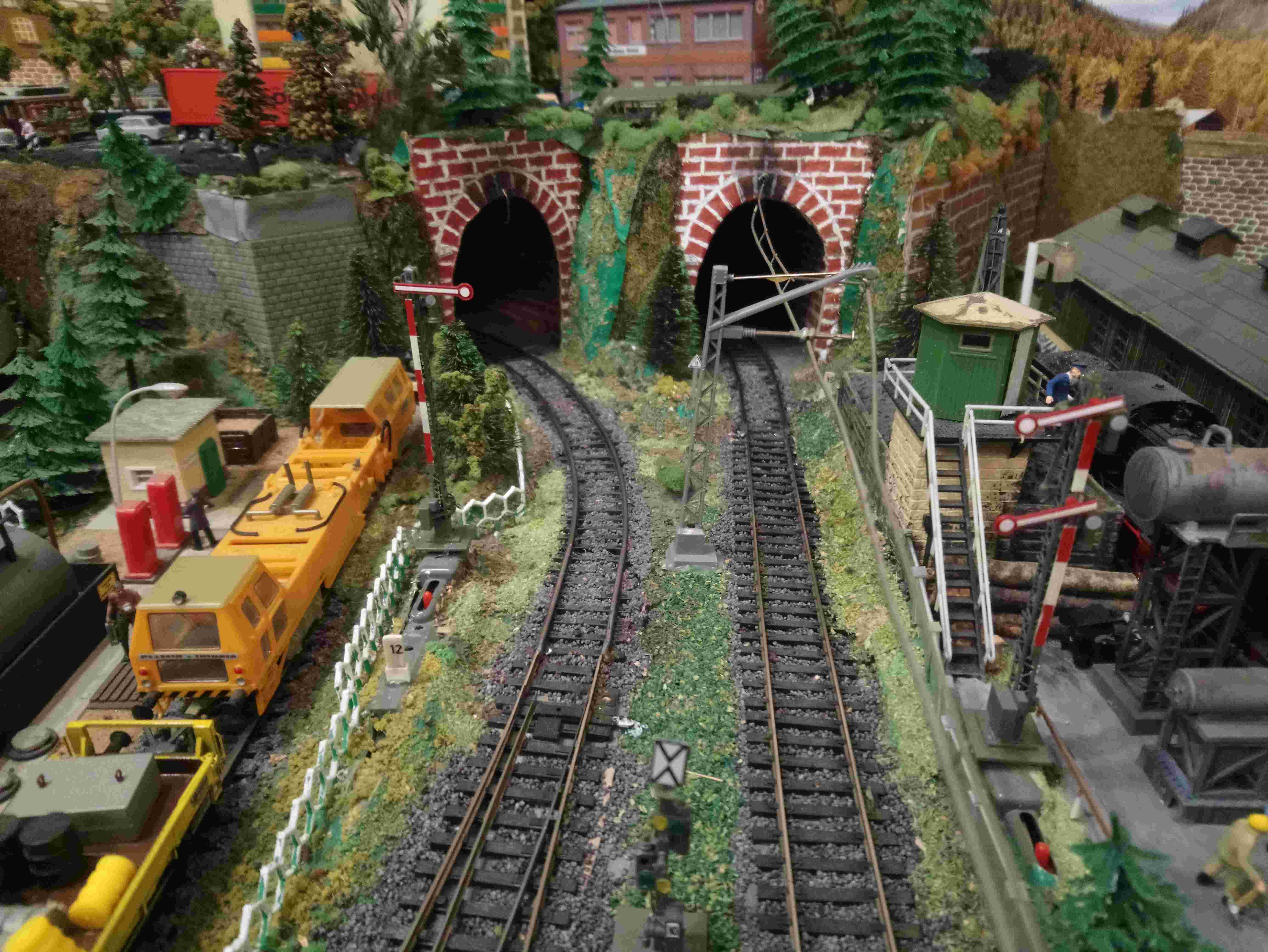

Работа над мелочами. 8-)
Устаканил новые семафоры.Вместо старых и подуставших.
Немного пофоткал окресности.
Установил поворотный гидрант с направляющей лейкой на химическом заводе.
Слегка катнул мэханични поязды.

Трамвайные пути прям как во Львове - почти ровные :mrgreen:
Но сценки очень душевные :roll:
Сорь, а вот эти два семафора сигнализируют куда, о чём и зачем?
Семафор должен быть установлен справа от оси пути* крыльями вправо, от пути (это неинтуитивно, но так сложилось).
Двухкрылый семафор — это либо с сигнализацией отклонения на боковой путь, либо у немцев — на выходе с бокового пути (в этом случае крылья механически связаны и открываются вместе).
* может быть и слева, но тогда на правильном месте семафора устанавливается Schachbretttafel — табличка в чёрно-белую "шахматную" клетку.
Сейчас же получается, что смф слева сигнализирует жёлтой ВПРке о следовании в тупик, а справа — вообще вывих крыльев в обратную сторону.
Ну и, по идее, выходные сигналы должны быть до стрелочных переводов, а не после.
Я подозревал что мои нелепые лепнины вызовут Ваше возмущение.Собственно даже с самого
начала семафоры и светофоры ничего не обозначали на макете.Сигнализировали занятость
участка на перегоне.Натыканы чисто символично,даже если подключены и работают.Эти
поставил там где остались электроприводы от старых.

Я подозревал, что мои нелепые лепнины вызовут Ваше возмущение.
Ужас. Мною пугают детей! :D
К левому семафору можно добавить вышеупомянутую шахматную табличку, указывающую на необычное расположение.
А правому-то зачем крылья вывернул? Ведь специально же? :?
ЗЫ: А занятость блок-участков как-то контролируется?
Это вопрос скорее к Вайсману,производство которого эти палки.Я с ними ничего не делал.Другое дело
что я мол поставить его другой стороной.С обратной он не цветной,а черно белый.Расположение
ламп относительно мачты тоже грит о том что я бы так не морочил голову.
Занятость регулируется собственно переводом семафора.Нажал кнопку,он светит красным и крыло
опустил.На перегоне обесточен блок участок.

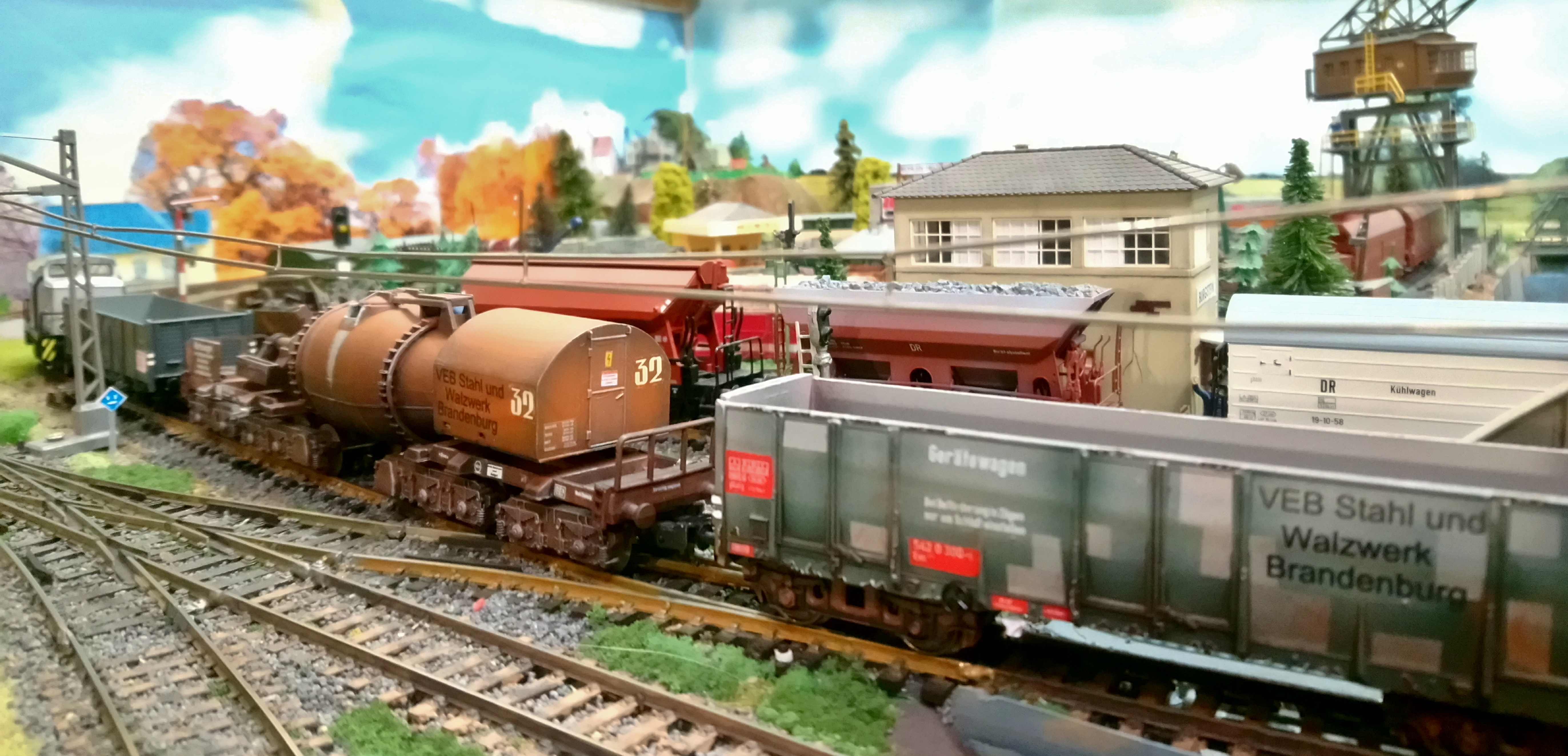

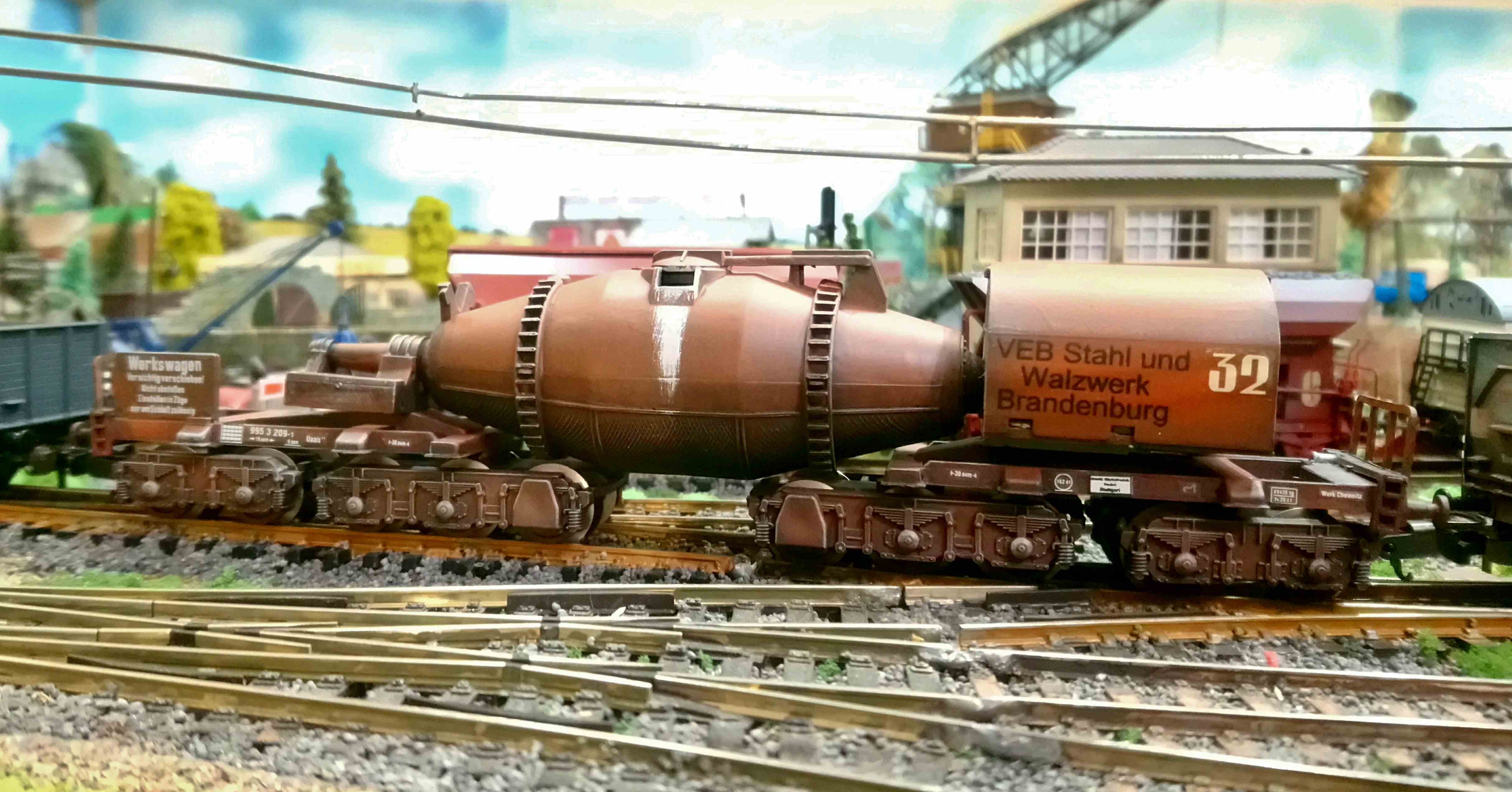

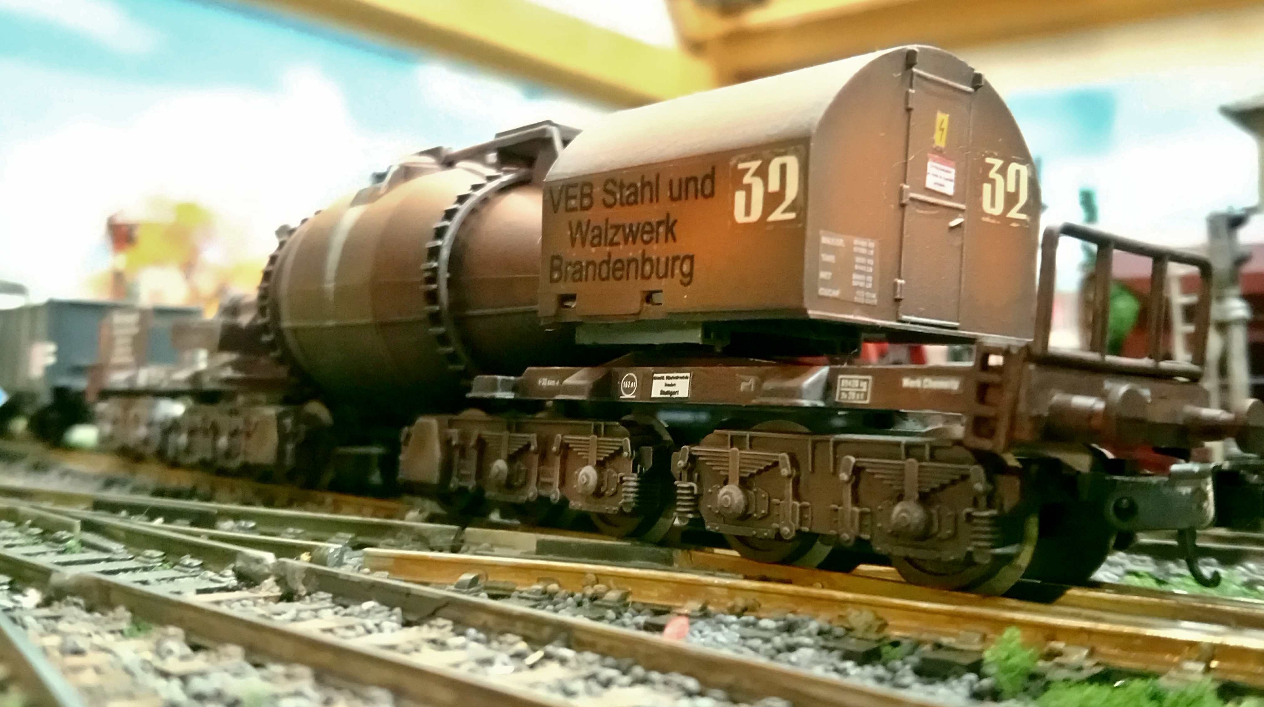

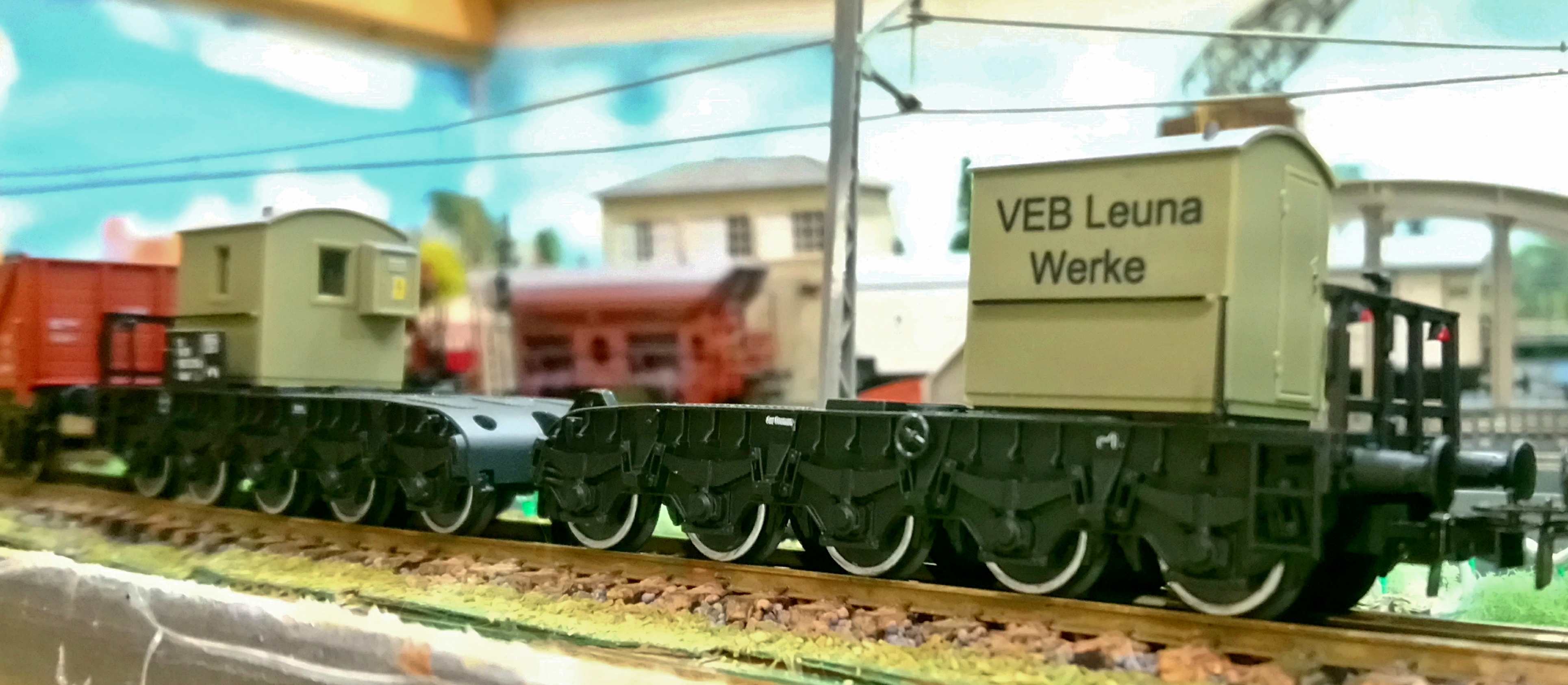

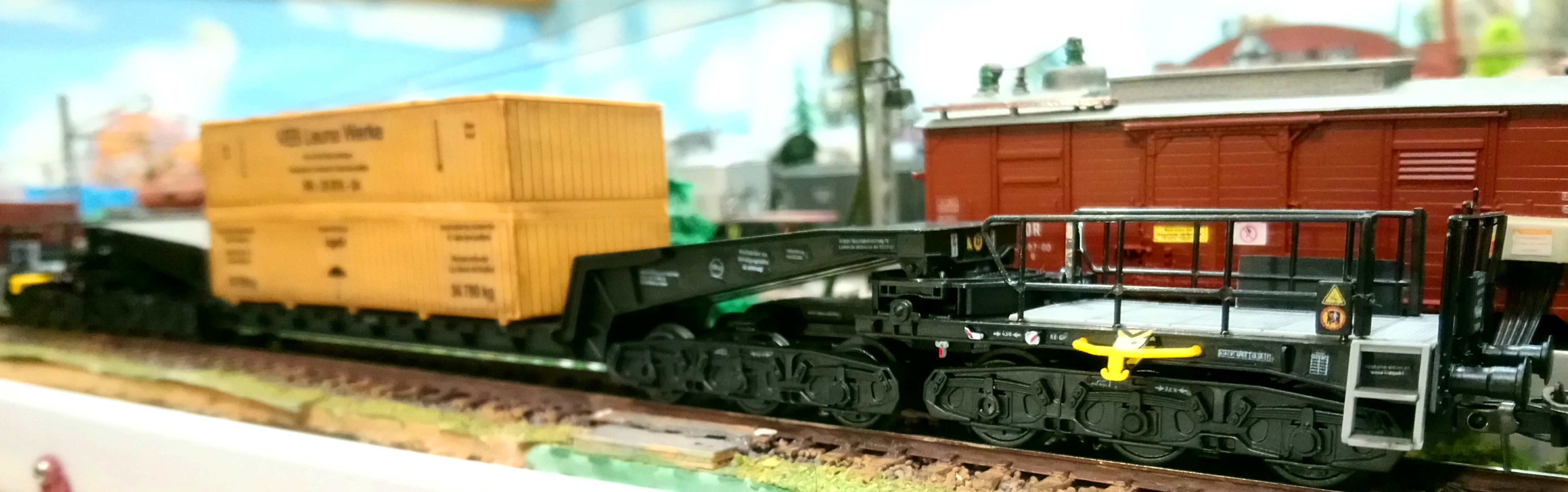

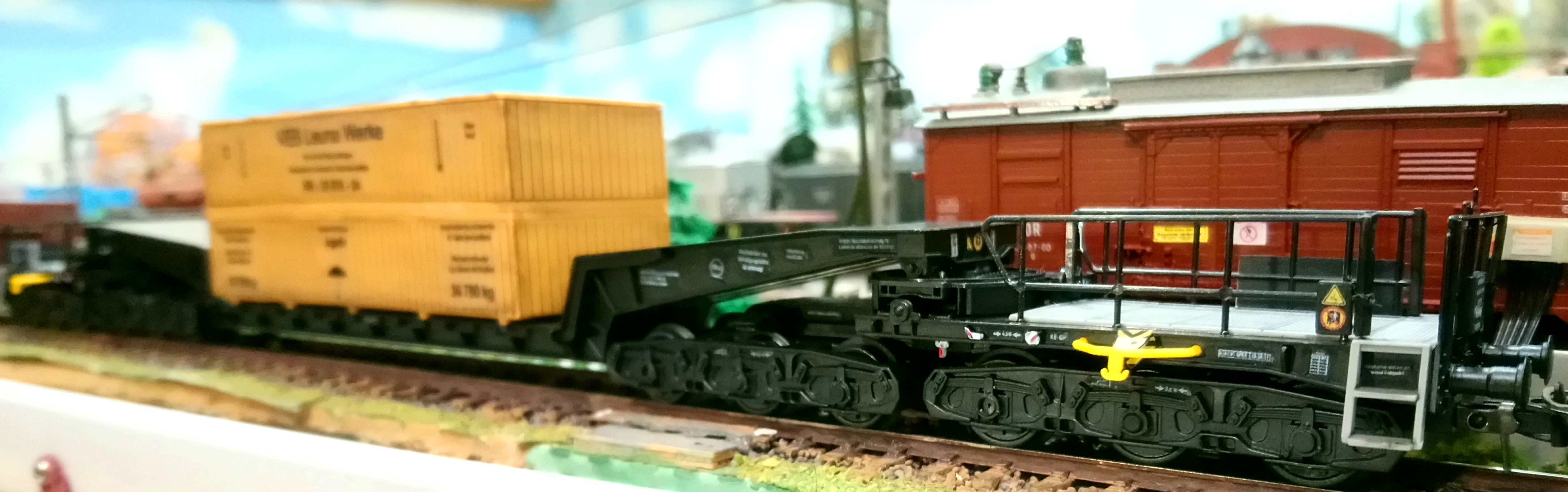

Обкатал на макете тяжеловесы.Многоосные транспортеры. 8-)

Супер! Когда-то видел похожие транспортеры в каталоге Мэрклина 90-х годов, уже тогда впечатляли. 130-й красиво смотрится, в свое время не удалось заполучить такой, поэтому довольствуюсь теперь чешским аналогом.
Но самое прикольное - это "зацепер" ВАЛЛ-И :D

Габарит приближения строений на макете хоть и заточен под крупный ПС (типа кран Фляйша, вагоны длиной свыше 30см),но я все равно переживал. Также как проявят себя пластиковые колеса от Кибри. Все ходит по радиусам и стрелкам замечательно, в крывых даже не сильно "ломает" состав. Единственное что оси колёс Кибри таки надо смазывать. Иначе на втором круге они начинают попискивать. :roll:
