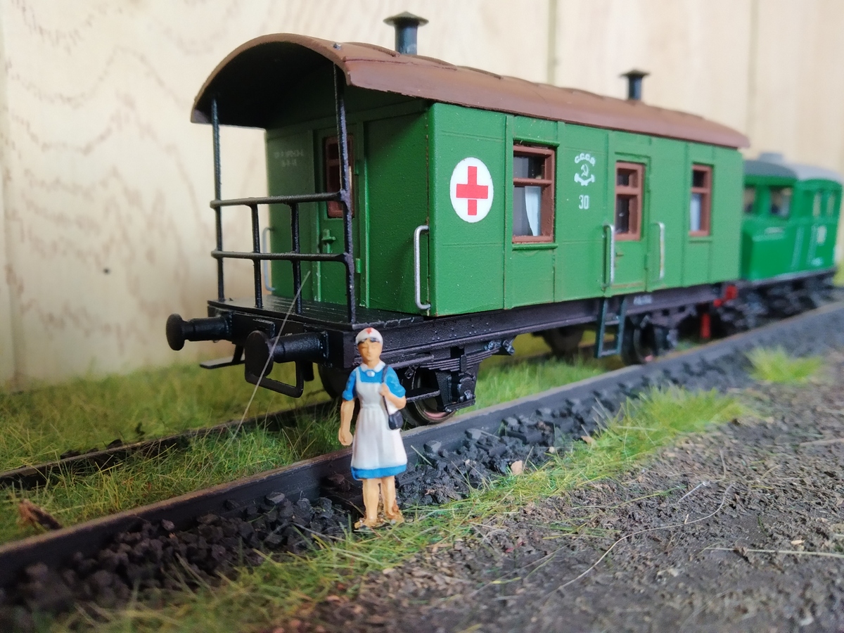

Re: Делаем вагоны СЖД

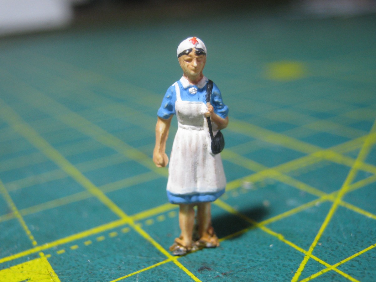

С масштабной бодрящей клизьмай.
- Повідомлень: 3350
- Has thanked: 2090 times
- Been thanked: 4159 times

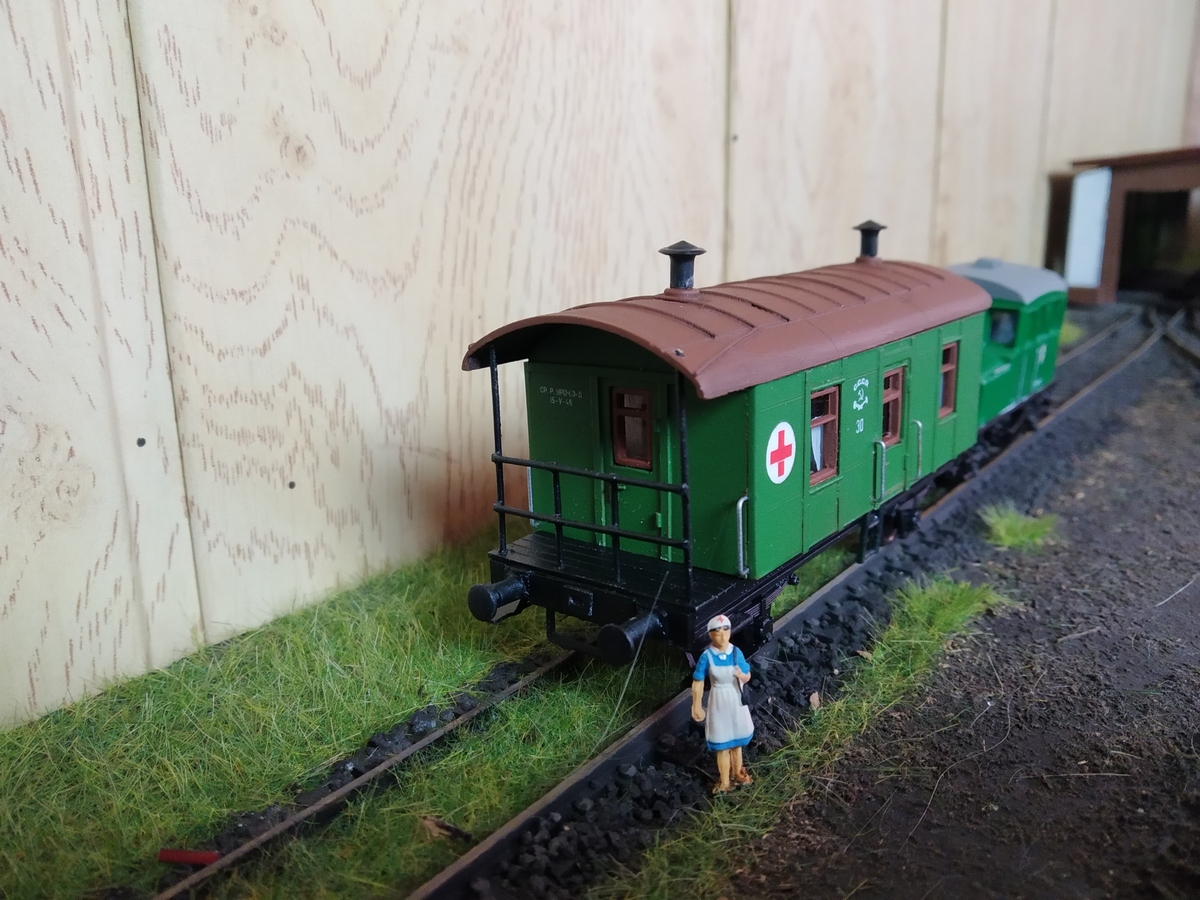

Выбора особо не было - суровая нордическая фрау, но всё ж таки медработник...
- Повідомлень: 3350

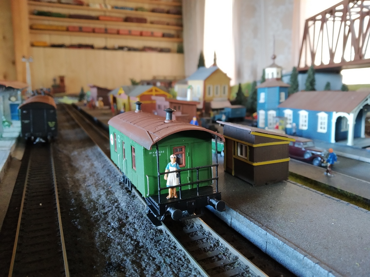

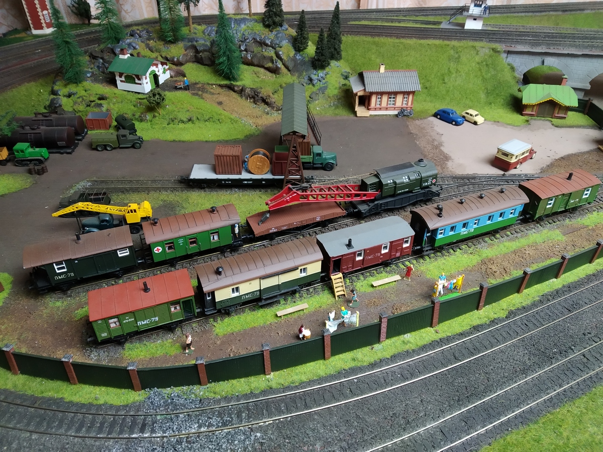

Спасибо, Алексей!
Продолжения по вагонам пока не намечается. Санитарный воткнул в ПМС или в состав ВП. Кран пришлось осадить критически близко к стрелке.
Санитарный без сцепок потому, что на путях ПМС они только мешают, а ездить эта потёмкинская деревня никогда не будет.
Эта идея очень давно витает. Хотел и хочу сделать. Если определюсь с местом, то будет.
И да, товарисчи мужчины, всё таки разница между тёткой в белом халате и фрау тоже есть. Попрошу работника в белом колпаке с красным крестом не обижать ( как заметил Денис, у неё ж есть клизма
А ЮрСанычу ещё раз спасибо

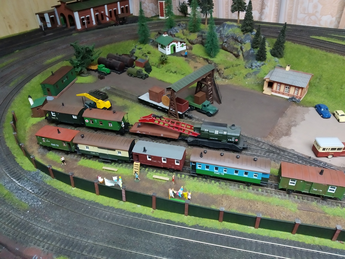

Не согласен. Как и озвучивал ранее, стоящий на 2м пути кран, платформа и бытовка вполне могут(и должны) быть катаемы.Надо только нарисовать упор для стрелы крана.

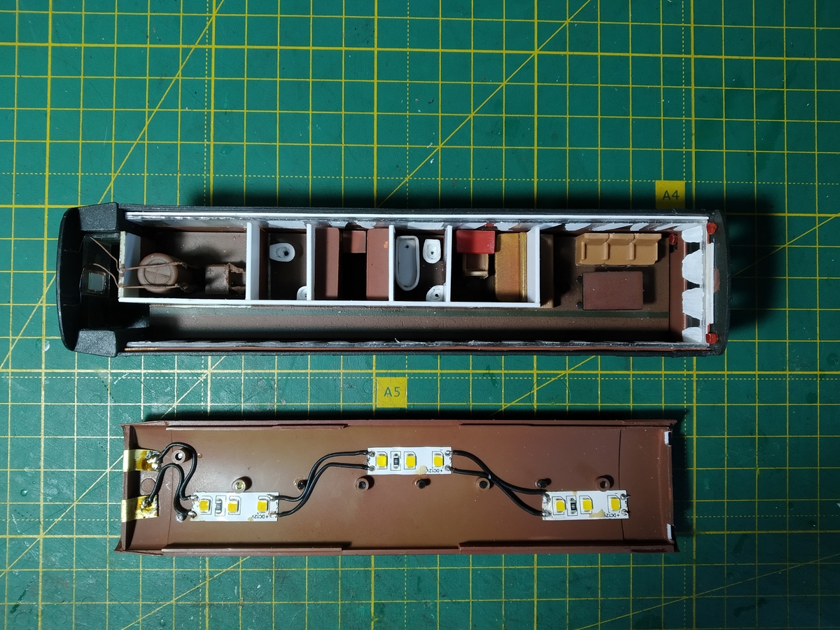

Re: Салонъ-вагонъ из 14-метрового "Счётмаш"
youdmit писав: ↑23 липня 2021, 11:06Салонъ-вагонъ завершён. Освещение работает, интерьер просматривается, концевые огни не подвели.
Всем спасибо за внимание и проявленный интерес!

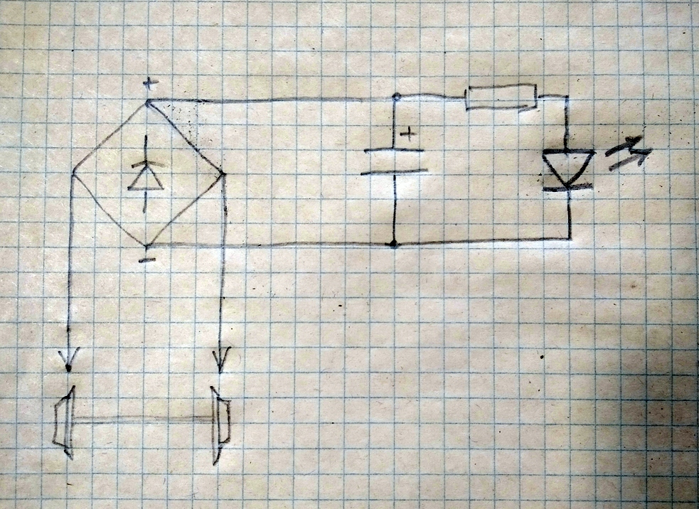

Здравствуй!! я тоже думаю осветить состав таким простым способом! уже есть лента, я так понял у вас запитка освещение прямо с колпар на светодиоды,загораеться с шести вольт?
- Повідомлень: 3350
Хорошая идея! А простота - это дело относительное...

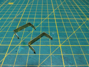

На диодный мост + конденсатор. Далее светодиоды с токоограничивающими резисторами.
Организация токосъёма подробно viewtopic.php?p=42421#p42421
С 2,4 v, если на аналоге. Только не загорается, а начинает светиться...
Посмотрел ваши работи
, вижу делали два варианта: первый с тремя трёхдиодными секциями, и второй с тремя отдельными диодами. Насчёт первого варианта, то я понял: с колпар на диодный мост на кондёр и потом на светодиодные отрезки...диодный мост я так догадываюсь нужен для того что бы при смене полярности освещение продолжало работать, что избавляет в небходимости дублирующего освещения верно? и это всё вместе с кондёром позволяет стартовать с двух вольтов? Можете пожалуйста прислать схему подключения с названием/номиналом диодного моста и конденсатора, пожалуйста!!
А насчёт той скобки хотел спросить не будет ли она делать замыкание...но пока писал понял что нет, одна сторона пары изолирована))
- Повідомлень: 3350

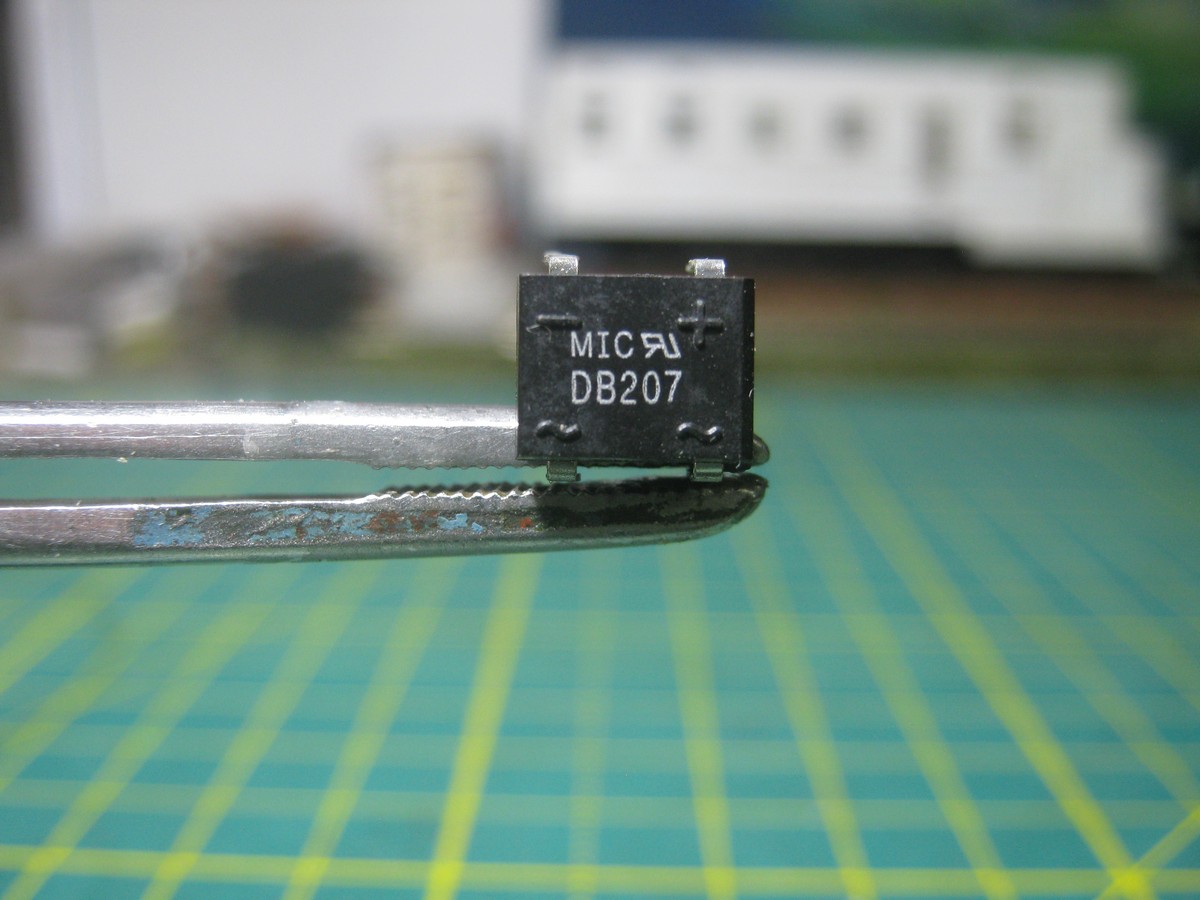

Вариантов было много разных, но никогда их не считал.Вальдемарас писав: ↑05 лютого 2022, 02:36вижу делали два варианта: первый с тремя трёхдиодными секциями, и второй с тремя отдельными диодами.

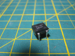

Так и есть.Вальдемарас писав: ↑05 лютого 2022, 02:36диодный мост я так догадываюсь нужен для того что бы при смене полярности освещение продолжало работать
Схему могу. С номиналами сложнее - зависит от конкретного проекта.Вальдемарас писав: ↑05 лютого 2022, 02:36Можете пожалуйста прислать схему подключения с названием/номиналом диодного моста и конденсатора, пожалуйста!!
Электролитический конденсатор ставлю 1000 мкф х 25 в, но для аналогового управления можно на рабочее напряжение 16 в.
И если светодиодов один-два, то и ёмкости 200 мкф вполне достаточно.
Номинал токоограничивающего резистора зависит от типа светодиодов, их количества и схемы подключения. В ЖД моделизме применяется некий усреднённый номинал 1,5 кОм на один светодиод, в большинстве случаев это приемлемо, но нельзя сказать, что это универсальное решение на 100%
Диодные мосты могут быть любые. У меня на данный момент в ходу такие. Но если место позволяет, то можно запустить в работу запасы пятидесятилетнего возраста. Как в download/file.php?id=6767&mode=view , например.

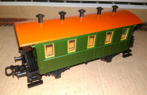

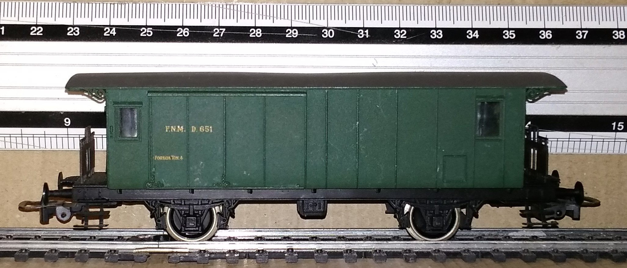

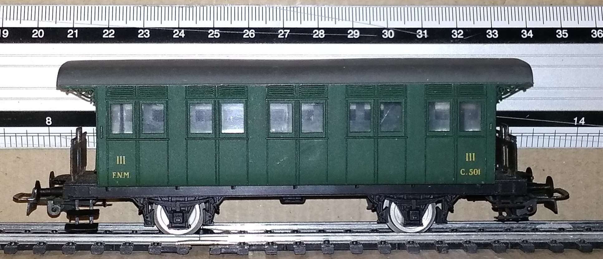

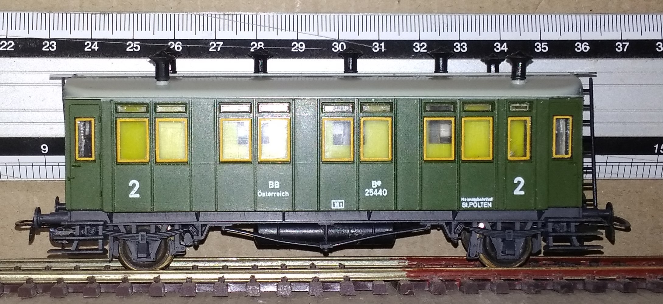

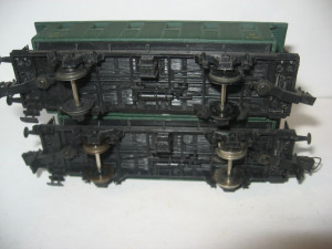

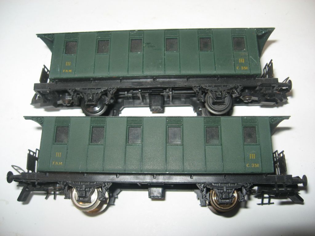

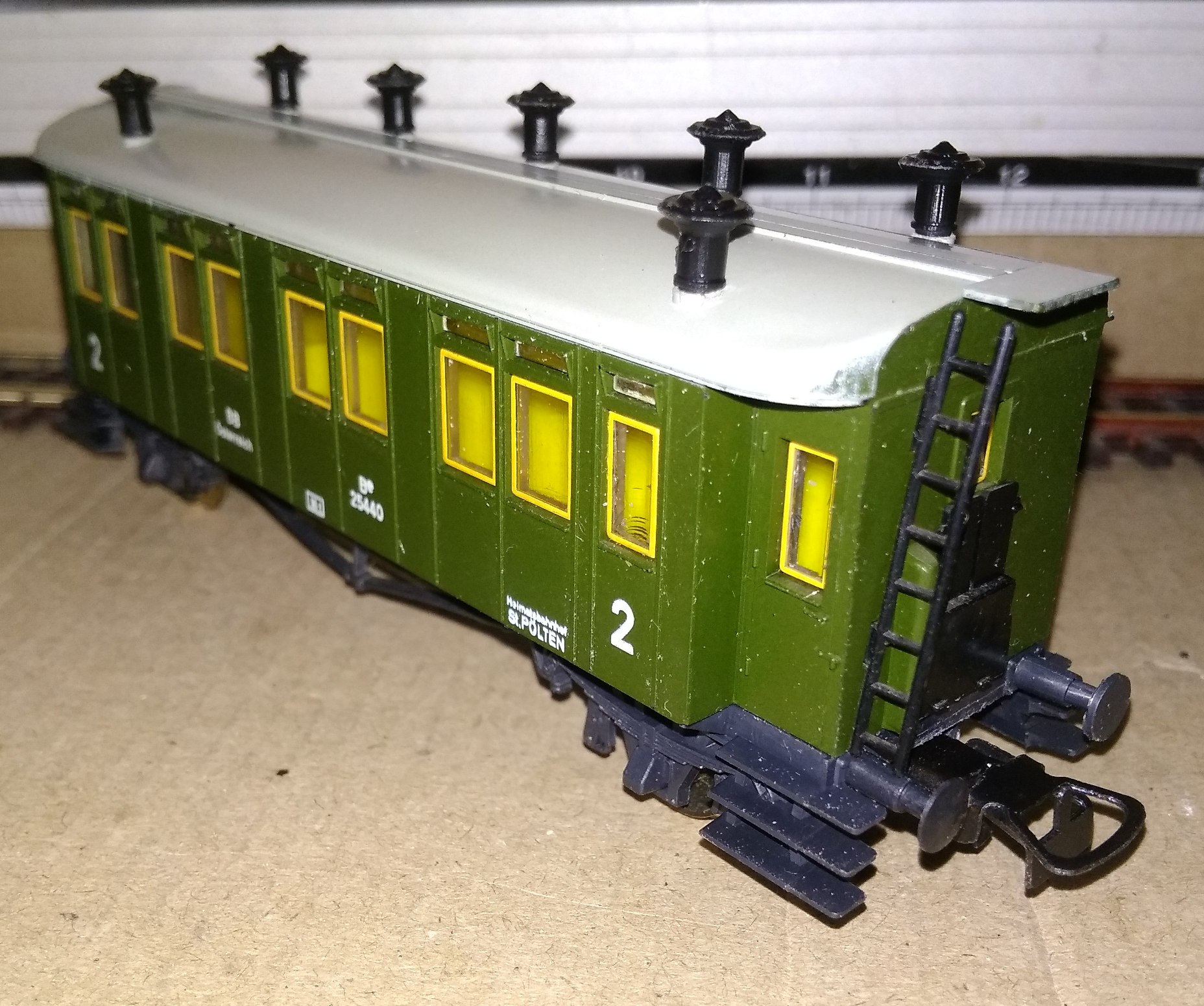

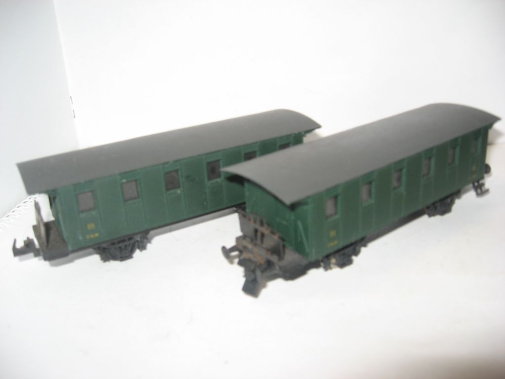

За совершенно символические деньги была приобретена пара вагончиков Rivarossi.
Фотографии продавца. Определяющим фактором для приобретения было определённое сходство с вагонами Сестрорецкой ЖД. Эта тема не даёт мне покоя... Вот только вагоны были, как называли их коллеги, низкопольные. Сам термин понятен, но найти конкретную информацию по ПС такого типа мне не удалось. Совсем ничего...
И искать больше не буду. Там, если углубляться, то получается ПС совершенно несовместимый с традиционным, а мне это ни к чему.

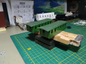

Работа с вагончиками начата. Проект неспешный и без обязательств. Просто анонс.

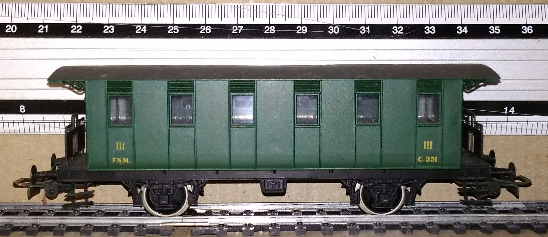

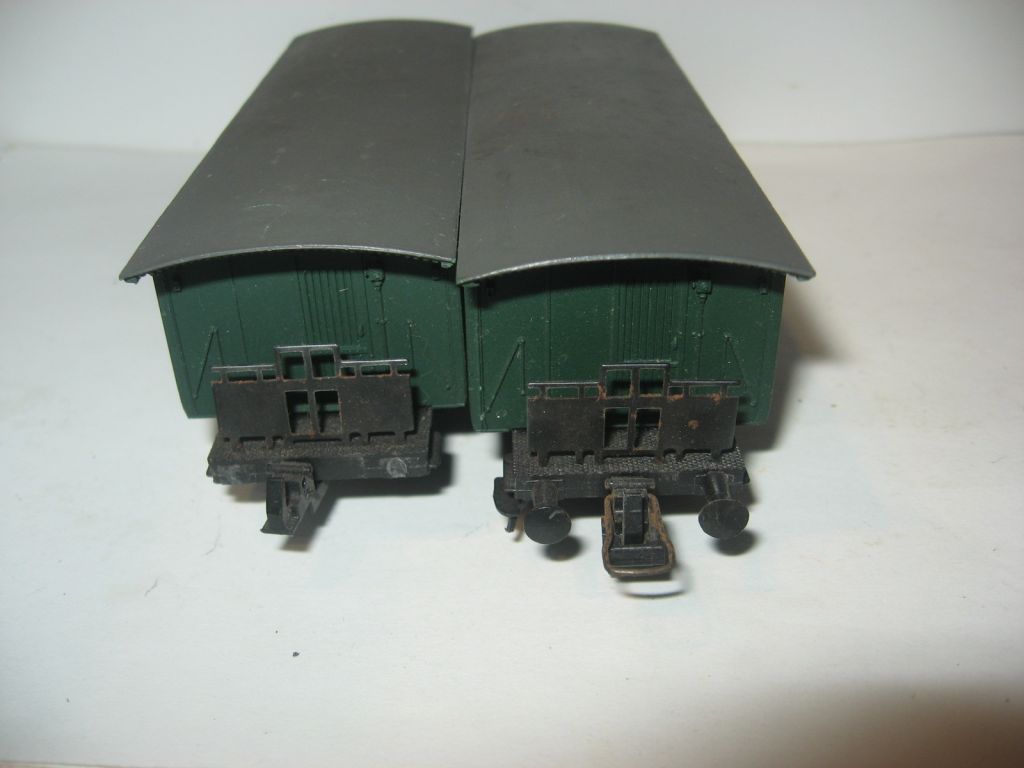

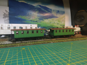

Похоже получилось. У меня тоже такие на переделку лежат, правда, шестиоконник один. Скорее всего, от того же продавца.
И да, для переделки разработал буфер для старых вагонов. Скоро будет в пластике.
Буферы будут правые и левые (плоский и выпуклый).

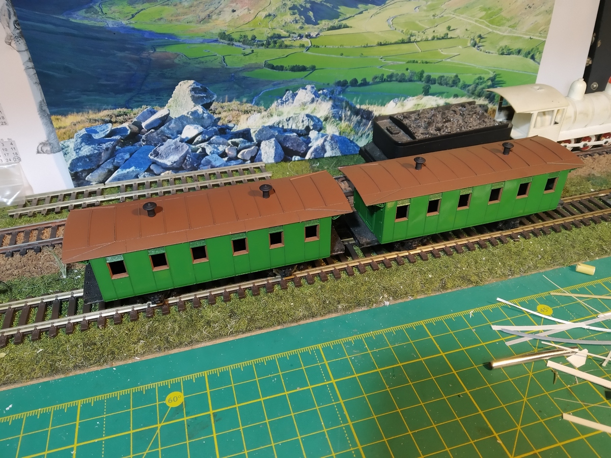

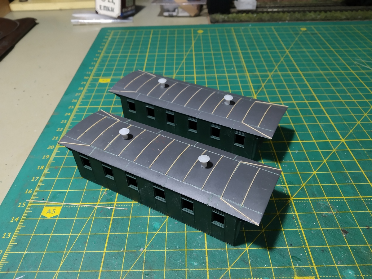

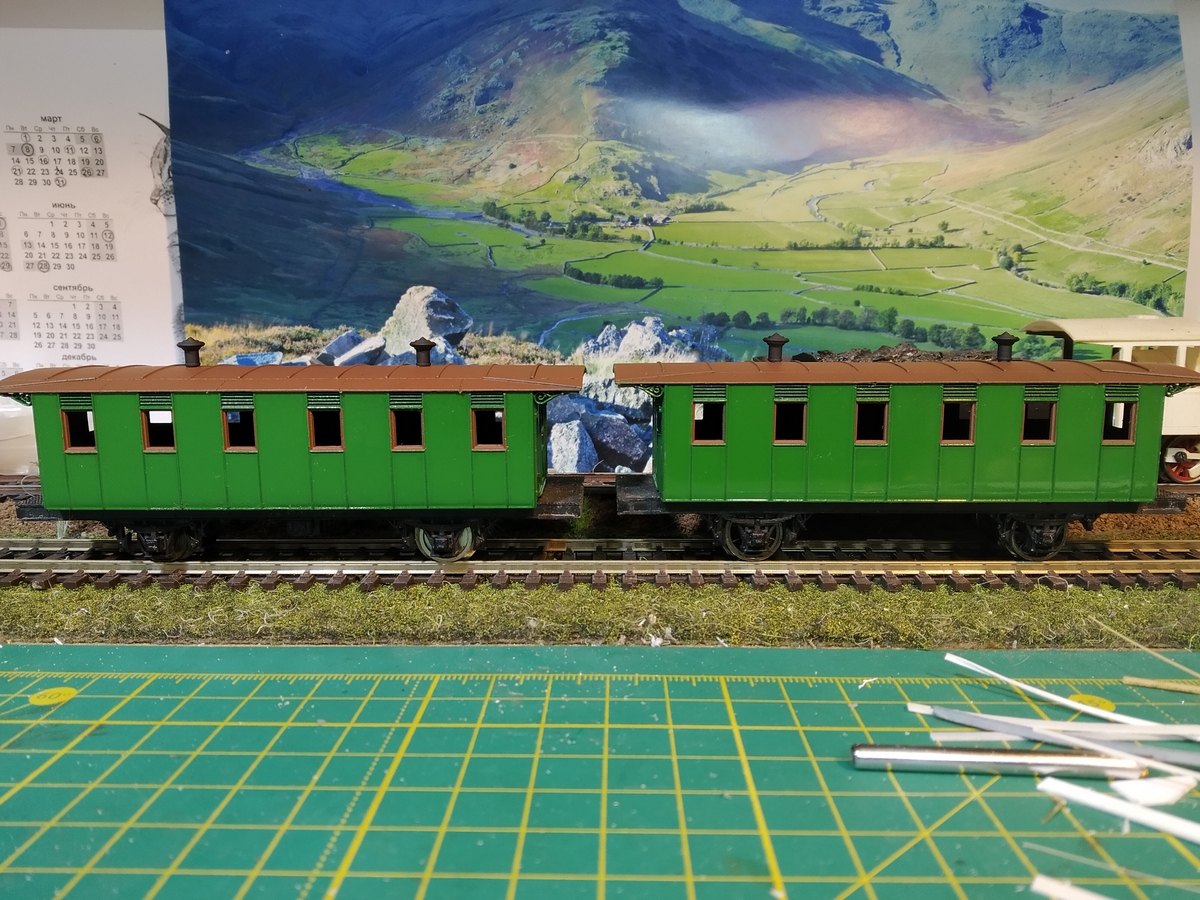

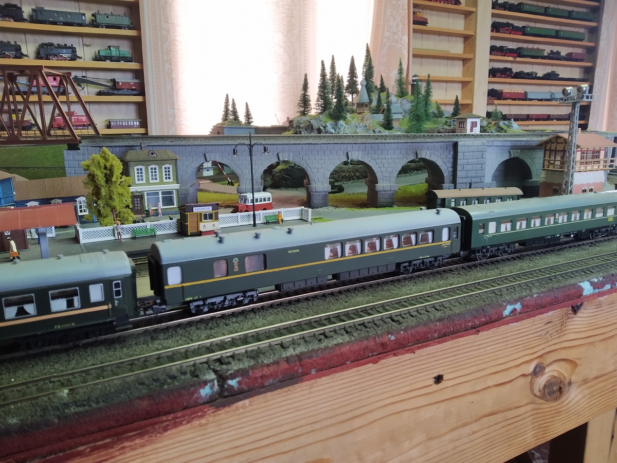

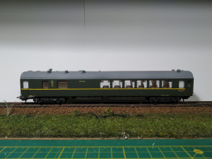

Вагончики на подходе к финишу.
Дефлекторы, вроде моего производства, если не ошибаюсь. Ещё остались в загашнике. Тоже использую при переделке.
Ещё нужно будет дорисовать декали и всё-таки напечатать их.

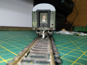

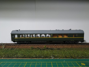

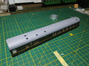

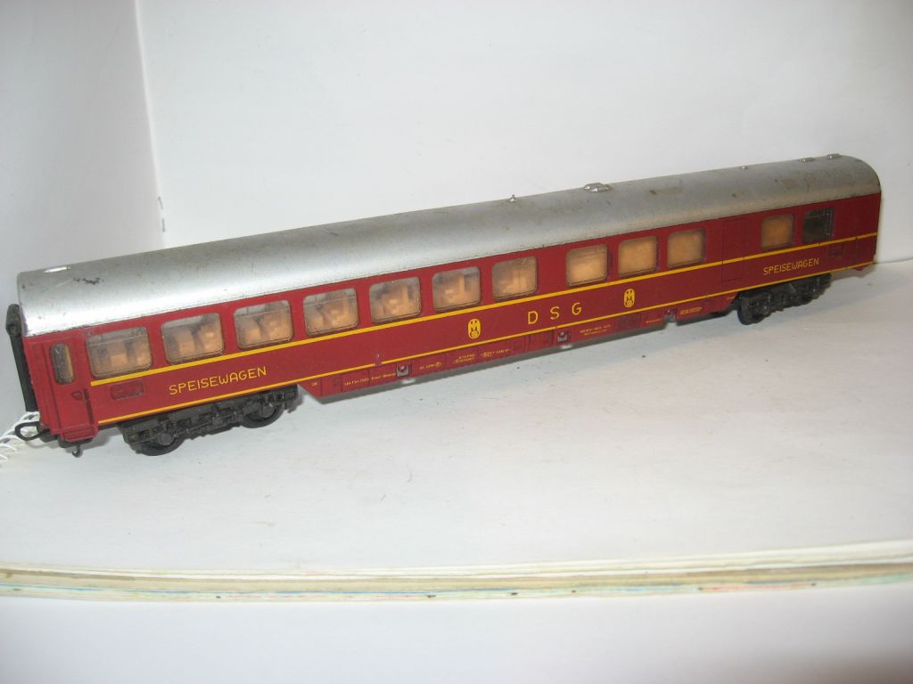

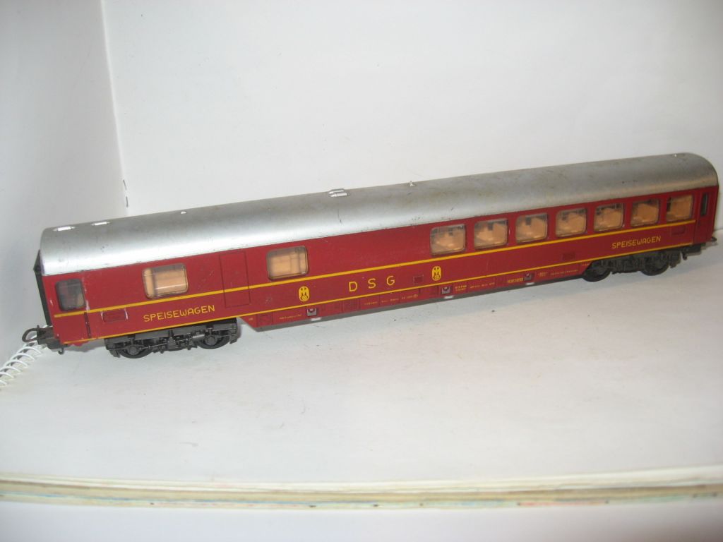

Этому добру не хватало вагона-ресторана.
Выбор пал на изделие Lima. О конверсии речи нет. В данном случае это стилизация под СЖД и не более.
Донорский вагон укоротил на 19 мм, сделав длину под имеющиеся вагоны. Лишние проёмы заделал, добавил дефлекторов на крышу. Юбку обрезал, изготовил аккумуляторные ящики под вагоном.
Ещё переделал переходные двери тамбуров, но в составе этот момент совершенно не виден и рассмотреть можно лишь взяв вагон в руки. Буфера и ступени будут. Донор шёл на пластиковых колёсах, на них пока и катается. Запланирована установка других тележек и освещение, но работу приостановило отсутствие нужных колпар. Под новые тележки сделаю и стабилизатор поперечной устойчивости. Пока отсутствует и на видео это заметно на моменте входа в кривую.
Вагон будет завершён. А пока решил опубликовать, дабы народ имел мотивацию что-то делать...
