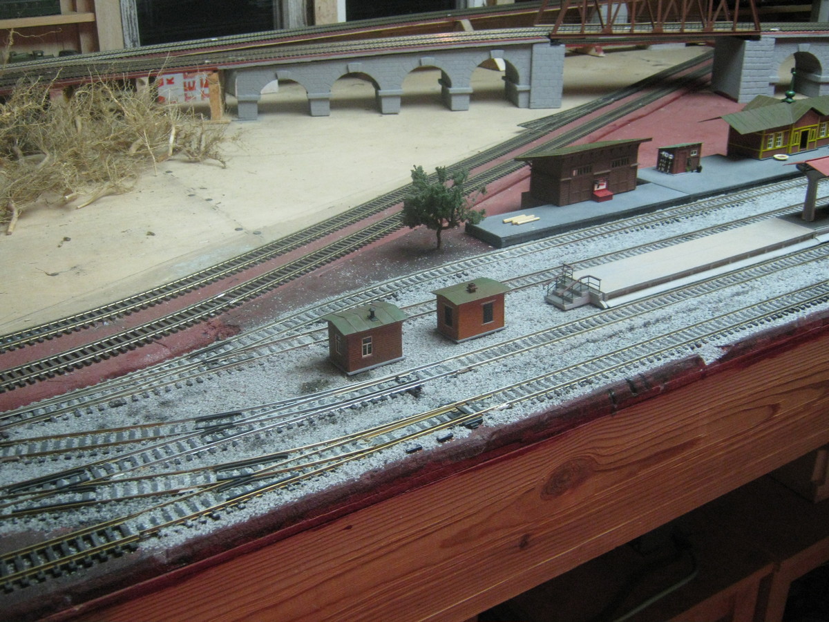

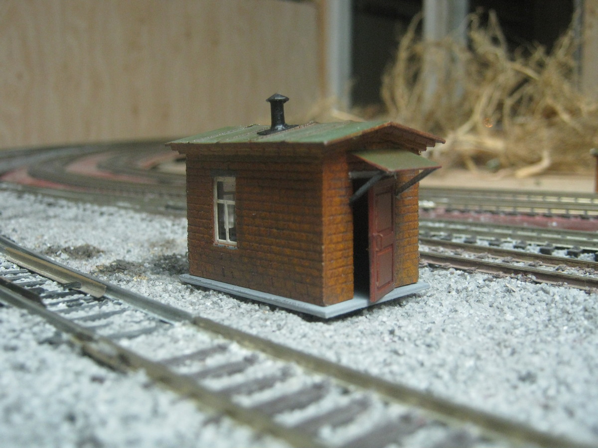

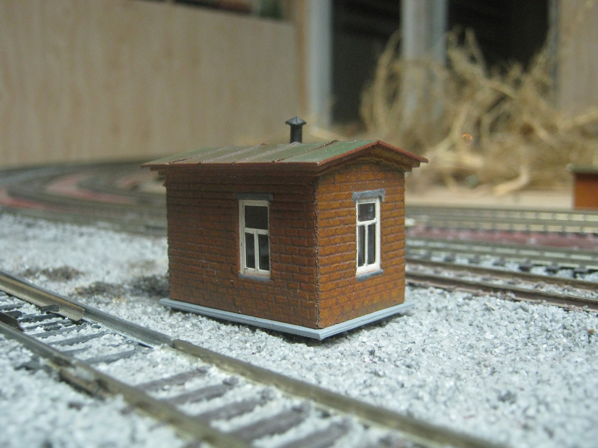

Заменил подпорки козырька над входом, слегка затонировал кирпич. С подставкой-фундаметом буду разбираться по месту дислокации. Когда-то...

Очень жизненно получилось!
А вот это отставить:
youdmit писав: Когда-то...
Не "когда-то", а "в ближайшее время" 8-)

youdmit писав:слегка затонировал кирпич. С подставкой-фундаметом буду разбираться по месту дислокации.
А как затонировал?Чем?
У тебя теперь две такие сторожки.Главное их не разместить в прямой видимости. :roll:

Stinky писав:А как затонировал?Чем?
Накрошил грифель от мягкого простого карандаша. Затем брал порошок кисточкой с коротким жёстким ворсом и втирал, куда попадётся... После слегка подтёр школьной резинкой. Закрепляем матовым лаком.
Stinky писав:У тебя теперь две такие сторожки.Главное их не разместить в прямой видимости.
Это МОИ домики - как хочу, так и размещаю... Зображення
Но ежели серьёзно, то пробовал ставить их в разных концах станции, в межпутье горловин. Расстояние получается около двух с половиной метров и всё выглядит весьма прилично. Да ведь и здания реально разные...

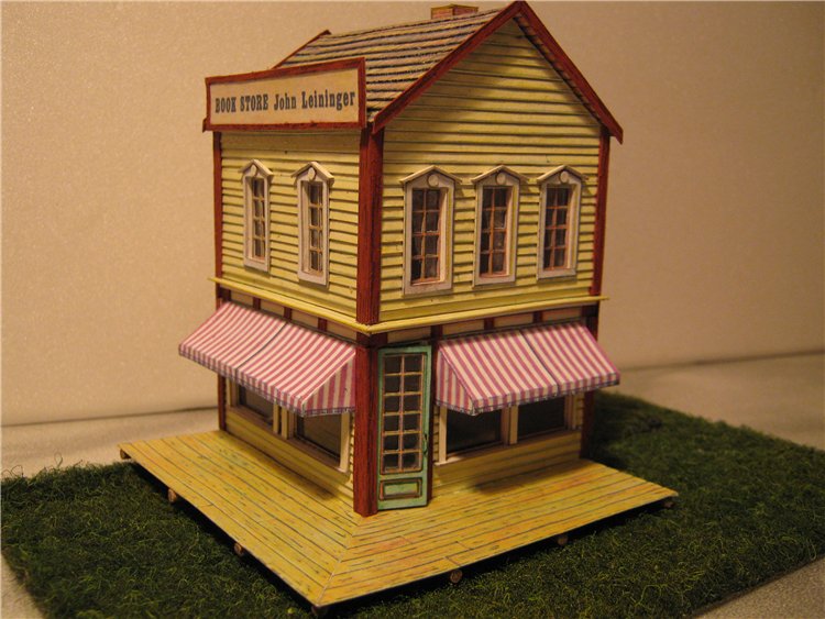

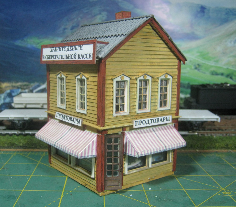

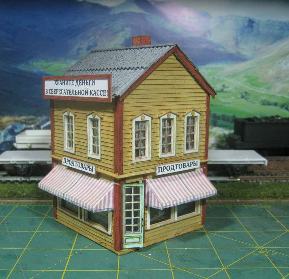

Трофейный магазин.
Раньше был американский книжный... 8-)

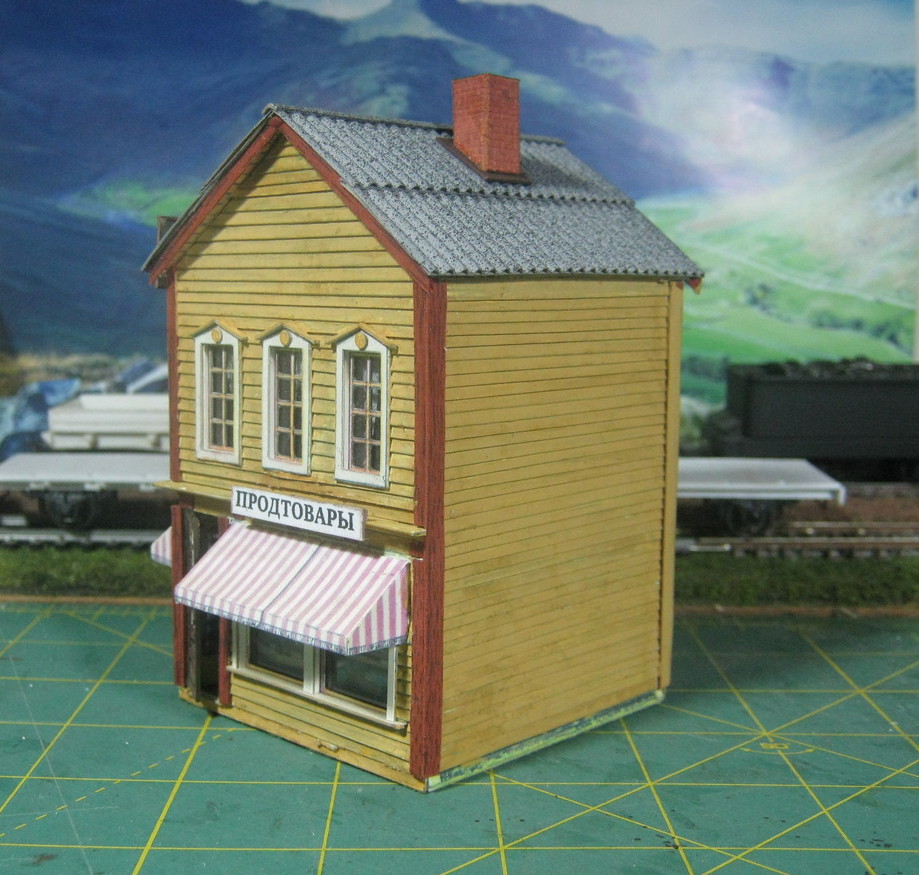

youdmit писав:Трофейный магазин.
Второй этаж вопросов не вызывает. А вот внизу - "не верю"(с). Полосатые навесы как-то вообще не смотрятся :roll:

Может двери сменить? Уж очень они аглицкие, да ещё и в связке с навесами. Красная, лондонская, телефонная будка, очень гармонично вписалась бы.

Nef писав:Может двери сменить? Уж очень они аглицкие, да ещё и в связке с навесами.
Двери должны быть тёмного дерева. В остальном это типичный магазин зажиточного купца в варианте для небольшого городка.
В таком виде подобные магазины и были национализированы советской властью.
Что касается навесов над витринами, то в конце 60-х жил в Москве напротив Елисеевского гастронома. Каждую весну наблюдал из окон, как эти навесы устанавливали. Осенью снимали.

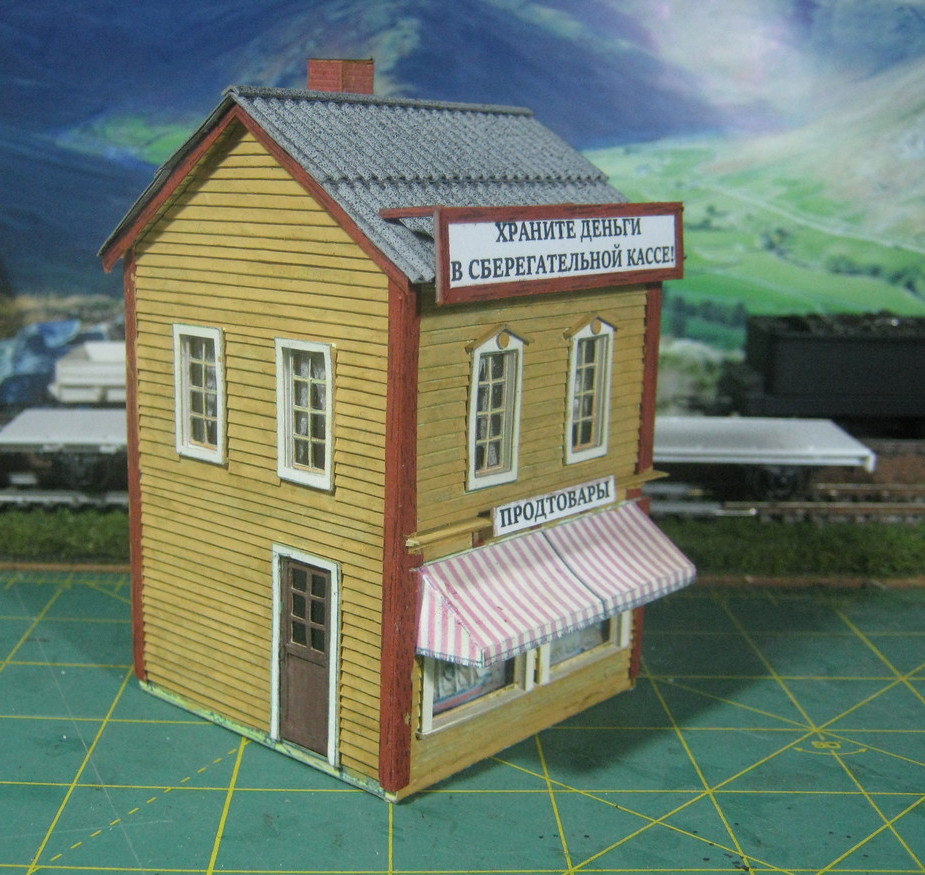

Спасибо, Серж! С руками и опытом пока нормально, а вот зрение уже подводит. Я ведь здание этого магазина делал в апреле 2011 и тогда было немного проще. Так-что это не новая модель, а лёгкая конверсия старой, сделанная реально в перекуре, чтобы отдохнуть от мелочёвки на строящихся платформах. Изначально магазин выглядел так.

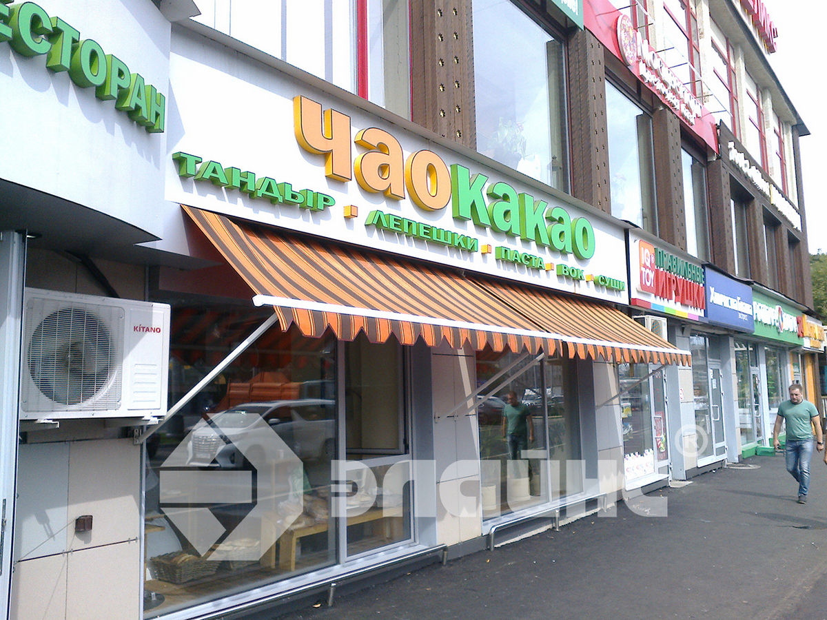

А тенты над витринами именуются маркизами.
Пара фотографий старого Крещатика с упомянутыми конструкциями.
Но и в наше время широко применяются. Целый бизнес на этом держится.

youdmit писав:Трофейный магазин...
ЮрСаныч, рекламным щитом от Сбербанка убили наповал! :lol:
Магазинов конца 40-х начала 50-х гг прошлого века не намечается? Один пропагандистский слоган тех времен точно гарантирую. :roll: :)

ЮрСаныч, зрение так, или иначе, садится в нашем хобби. У кого-то быстрее, у кого-то медленнее. Я если честно, просто был удивлён таким решениям в здании магазина, на фоне всей остальной архитектуры. Хотя я всё же не знаю всего замысла, потому склонен верить, что магазин гармонично впишется в итоге :-)

Eisenbahn_H0 писав:Магазинов конца 40-х начала 50-х гг прошлого века не намечается?
Леонид, магазин планируется только один. А с учётом того, что хочу отобразить эпоху III, то сороковые и пятидесятые в диапазон попадают.
Магазин пока не собирался цеплять. Американскую крышу ещё летом заменил, стены покрасил и отложил. А это обновление получилось лишь потому, что внучка распечатала вывески. Решил сразу и установить, чтобы не потерялись.
Руки ещё надо хорошо приложить. По фотографиям сразу понятно, что тут ещё предстоит масса работы.
Nef писав:...удивлён таким решениям в здании магазина, на фоне всей остальной архитектуры. Хотя я всё же не знаю всего замысла...
Замысел был анонсирован в viewtopic.php?p=18499#p18499

Полагаю если бы вывески были более "пролетарские" (белые буквы на красном фоне),
то диссонанса не возникло бы. :roll: А так консервию считаю уместной.Чего домику пропадать то. ;)
А где же надпись "АБЫРВАЛГ" ? :|
"ГЛАВРЫБА" - вывеска над входом в магазин.
Фраза из кинофильма - "Собачье Сердце". Повесть Михаила Булгакова, чудом сохранившаяся и восстановленная литературоведами.

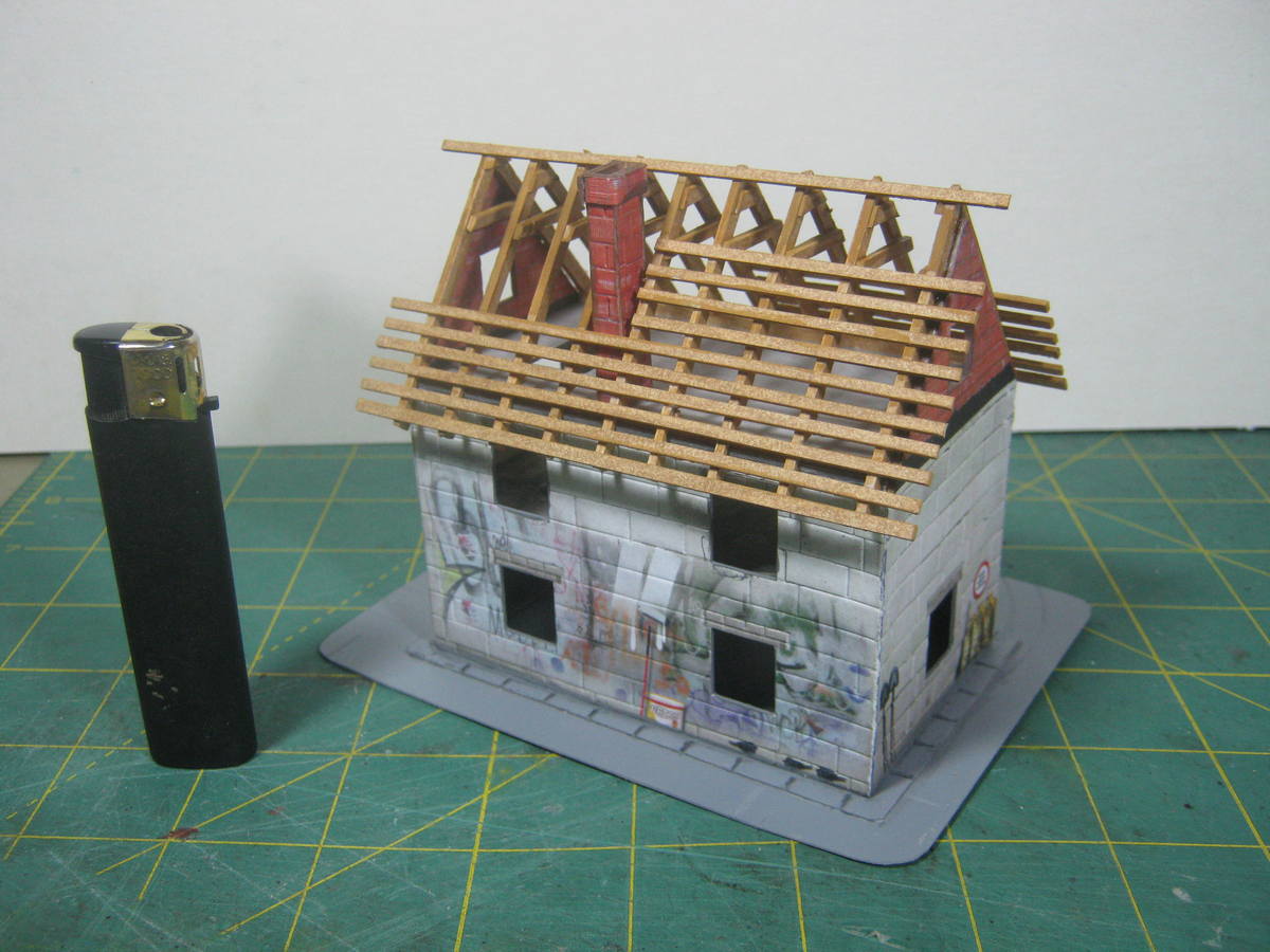

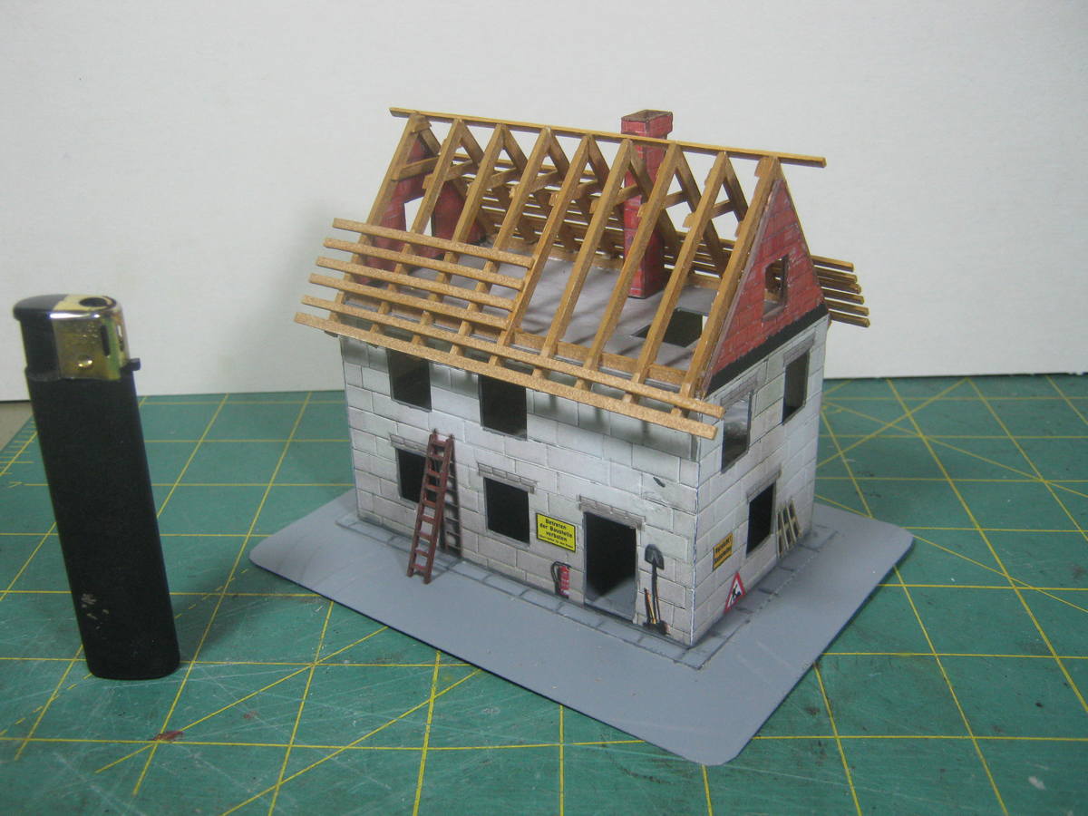

Недавно получил небольшой презент от Володи-Vover - два одинаковых экземпляра бумажной модели строящегося дома от Marklin.
Модель простенькая. Хоть и никак не моя тема/эпоха, но перекурить можно. Поэтому решил один экземпляр зарезать, как говорят картонщики при работе с оригиналами. Времени на это занятие особо не имею и особо не углублялся. Модель начата, но не могу сказать, когда будет продолжена и закончена. Конечно немного доработал, но при этом стараюсь сохранить общий стиль разработчика.

Вот это я понимаю апгрейд визуализации.Есть у тебя талант превратить из утилитарной вещи конфетку.
Главное не перезалить шоколадом,однако. 8-) Иначе,как говорят "проще было запилить с нуля".
Мне конечно хотелось посмотреть как домик выглядит в оригинале(т.к. я с картоном не дружу).
Но этот ход работ мне очень нравится.
А ты еще не хотел делать... :roll:

Апгрейд солидный! Я предполагал, что доработка будет, но результат превысил мои ожидания 8-)
