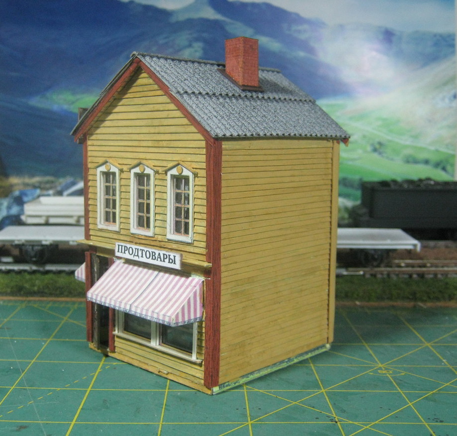

Трофейный магазин.
Раньше был американский книжный...

Второй этаж вопросов не вызывает. А вот внизу - "не верю"(с). Полосатые навесы как-то вообще не смотрятсяyoudmit писав:Трофейный магазин.

Может двери сменить? Уж очень они аглицкие, да ещё и в связке с навесами. Красная, лондонская, телефонная будка, очень гармонично вписалась бы.

Двери должны быть тёмного дерева. В остальном это типичный магазин зажиточного купца в варианте для небольшого городка.Nef писав:Может двери сменить? Уж очень они аглицкие, да ещё и в связке с навесами.
В таком виде подобные магазины и были национализированы советской властью.
Что касается навесов над витринами, то в конце 60-х жил в Москве напротив Елисеевского гастронома. Каждую весну наблюдал из окон, как эти навесы устанавливали. Осенью снимали.

ЮрСаныч, фото увидел, вопросов больше не имею
по существу - постройка как всегда на уровне
станки вам не нужны с вашими руками и опытом

Спасибо, Серж! С руками и опытом пока нормально, а вот зрение уже подводит. Я ведь здание этого магазина делал в апреле 2011 и тогда было немного проще. Так-что это не новая модель, а лёгкая конверсия старой, сделанная реально в перекуре, чтобы отдохнуть от мелочёвки на строящихся платформах. Изначально магазин выглядел так. А тенты над витринами именуются маркизами.Nef писав:... станки вам не нужны с вашими руками и опытом.
Пара фотографий старого Крещатика с упомянутыми конструкциями. Но и в наше время широко применяются. Целый бизнес на этом держится.

ЮрСаныч, рекламным щитом от Сбербанка убили наповал!youdmit писав:Трофейный магазин...
Магазинов конца 40-х начала 50-х гг прошлого века не намечается? Один пропагандистский слоган тех времен точно гарантирую.

ЮрСаныч, зрение так, или иначе, садится в нашем хобби. У кого-то быстрее, у кого-то медленнее. Я если честно, просто был удивлён таким решениям в здании магазина, на фоне всей остальной архитектуры. Хотя я всё же не знаю всего замысла, потому склонен верить, что магазин гармонично впишется в итоге

Леонид, магазин планируется только один. А с учётом того, что хочу отобразить эпоху III, то сороковые и пятидесятые в диапазон попадают.Eisenbahn_H0 писав:Магазинов конца 40-х начала 50-х гг прошлого века не намечается?
Магазин пока не собирался цеплять. Американскую крышу ещё летом заменил, стены покрасил и отложил. А это обновление получилось лишь потому, что внучка распечатала вывески. Решил сразу и установить, чтобы не потерялись.
Руки ещё надо хорошо приложить. По фотографиям сразу понятно, что тут ещё предстоит масса работы.
Замысел был анонсирован в viewtopic.php?p=18499#p18499Nef писав:...удивлён таким решениям в здании магазина, на фоне всей остальной архитектуры. Хотя я всё же не знаю всего замысла...

Полагаю если бы вывески были более "пролетарские" (белые буквы на красном фоне),
то диссонанса не возникло бы.
А так консервию считаю уместной.Чего домику пропадать то.

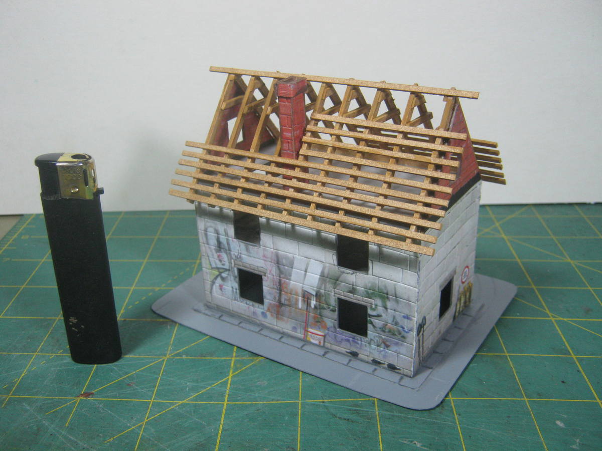

Недавно получил небольшой презент от Володи-Vover - два одинаковых экземпляра бумажной модели строящегося дома от Marklin.
Модель простенькая. Хоть и никак не моя тема/эпоха, но перекурить можно. Поэтому решил один экземпляр зарезать, как говорят картонщики при работе с оригиналами. Времени на это занятие особо не имею и особо не углублялся. Модель начата, но не могу сказать, когда будет продолжена и закончена. Конечно немного доработал, но при этом стараюсь сохранить общий стиль разработчика.

Вот это я понимаю апгрейд визуализации.Есть у тебя талант превратить из утилитарной вещи конфетку.
Главное не перезалить шоколадом,однако.
Иначе,как говорят "проще было запилить с нуля".
Мне конечно хотелось посмотреть как домик выглядит в оригинале(т.к. я с картоном не дружу).
Но этот ход работ мне очень нравится.

Апгрейд солидный! Я предполагал, что доработка будет, но результат превысил мои ожидания
