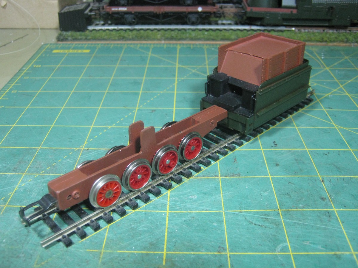

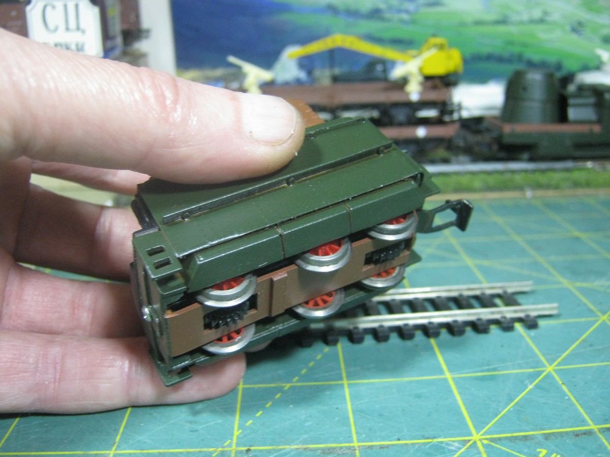

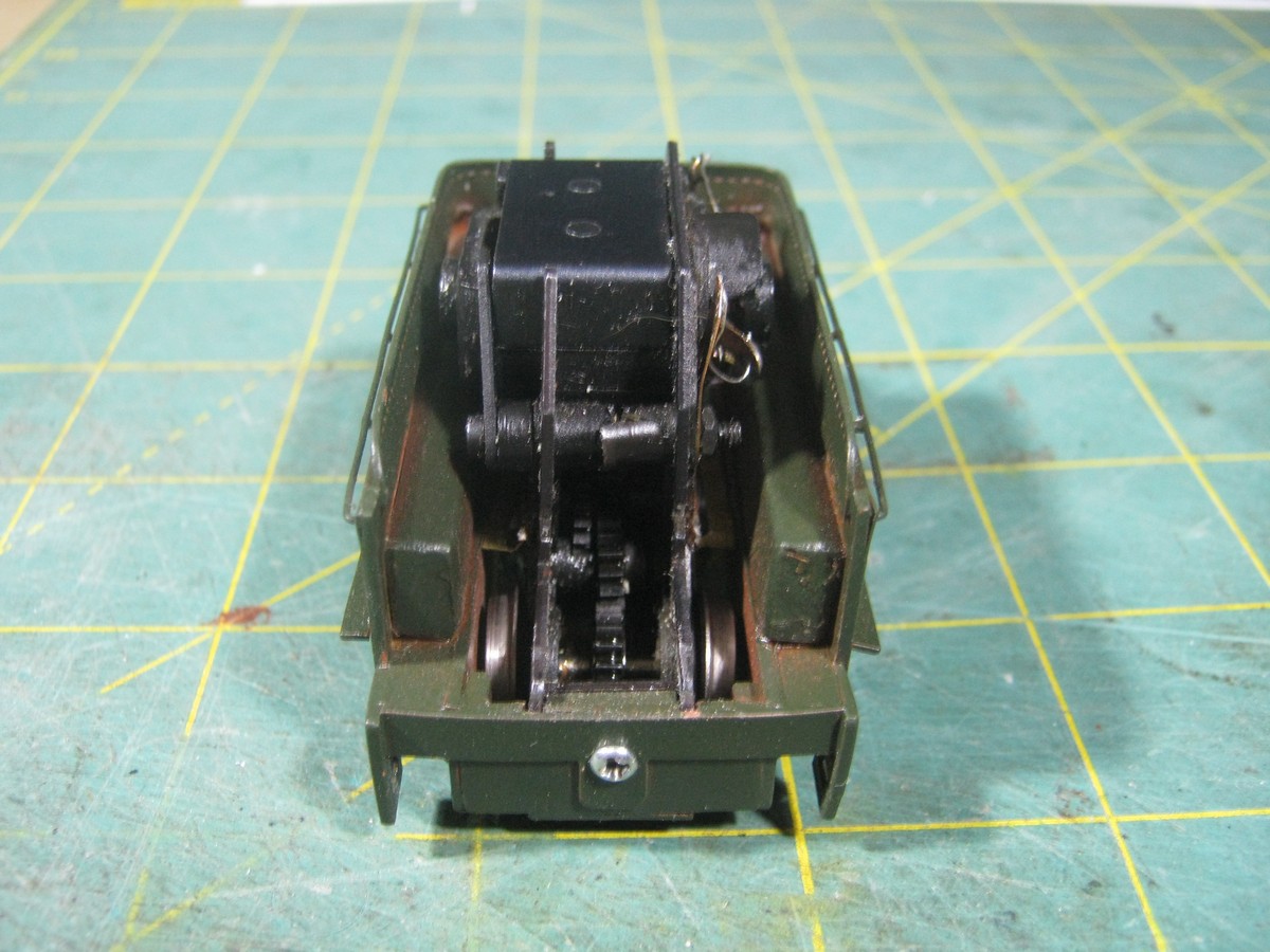

В итоге штатные колёса от тендера Ов "Счетмаш" доработаны, перепрессованы на оси диам. 2,5 мм и установлены в самодельный тендер для паровоза бронепоезда. Немаловажный фактор, что одна пара имеет проточки под антифрикционные бандажи.
Токосъём на тендере предусмотрен с трёх осей, но резинки сводят это количество до двух. Но по итогу будет подключен токосъём и с паровоза, как и в известной модели Ов - тут нечего выдумывать...
А пока катаем то, что на данный момент может реально ехать и не забываем про этот токосъём с двух осей. Уточню, что расстояние между осями 23 мм - т.е. созданы все условия, чтобы состав на ходу заткнулся 8-).

youdmit писав:.... штатные колёса от тендера Ов "Счетмаш" доработаны, перепрессованы на оси диам. 2,5 мм и установлены в самодельный тендер для паровоза бронепоезда....
серьёзная работа, видно что удачная, на подъём нормально зашёл, и по стрелкам тож. Кстати можно и конденсатор добавить к двигателю, места вроди как много.

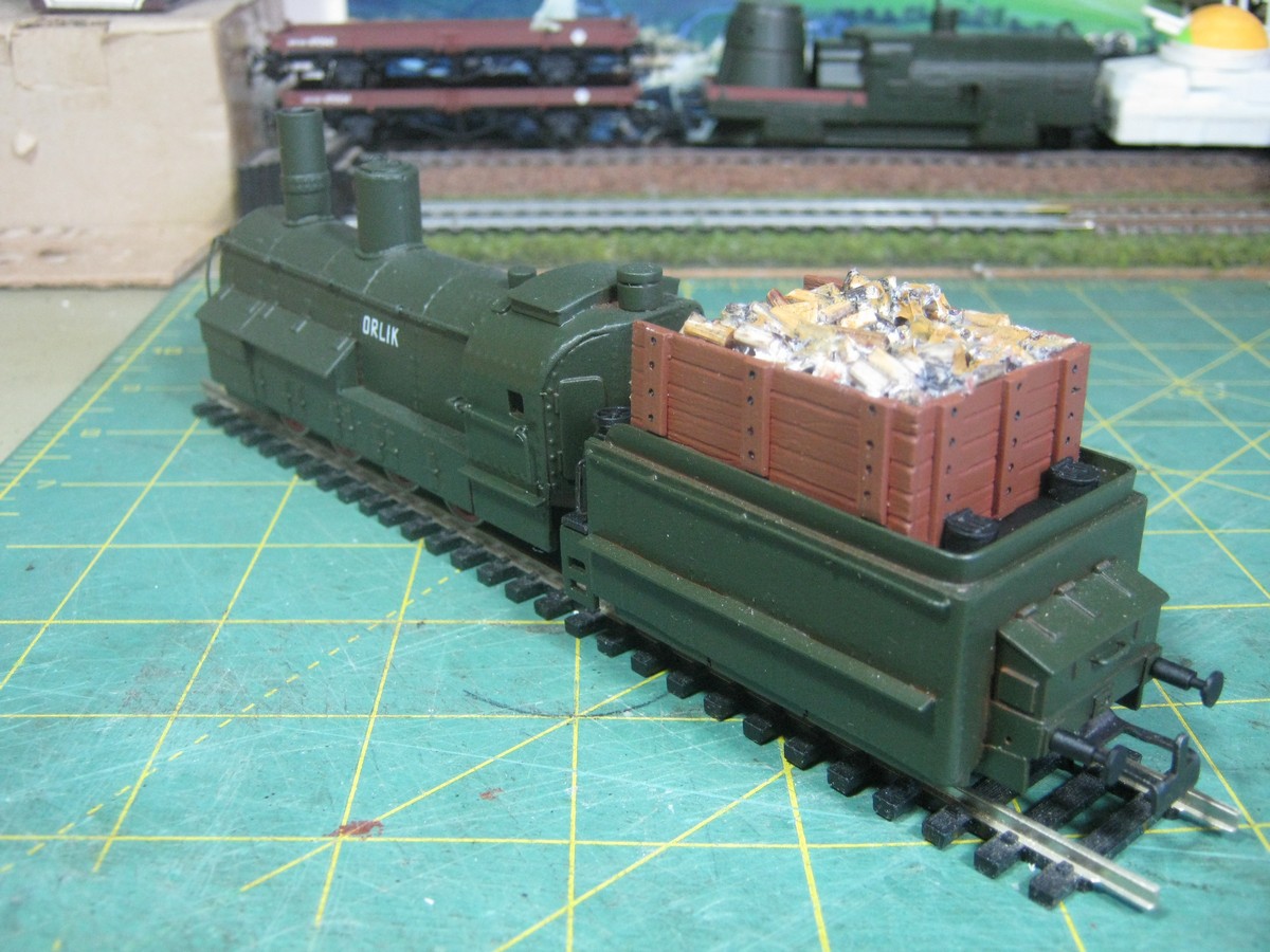

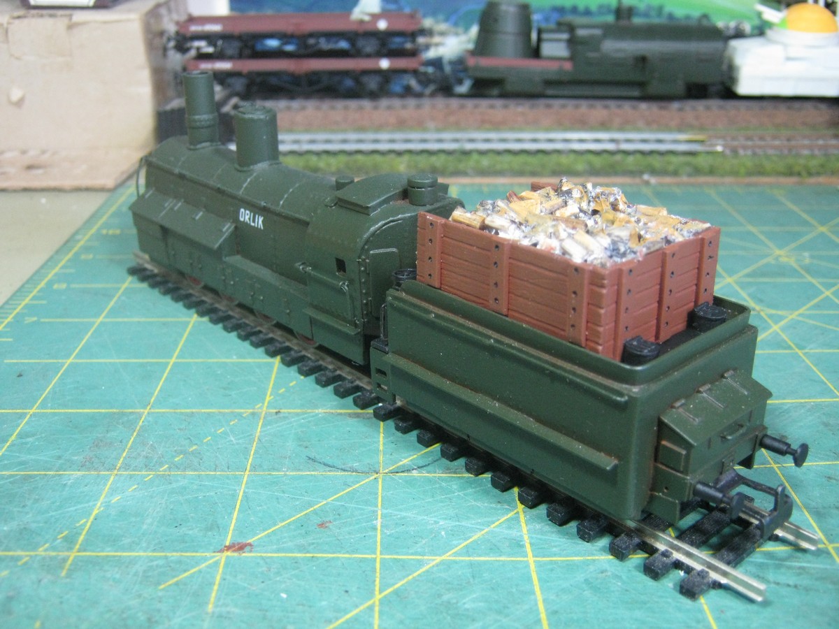

Состояние дел по паровозу на сегодня.
Никак не придумаю, чем нарезать веток на дрова, чтобы получились реалистичные срезы.
Только надо признаться, что резать ещё и не пробовал... :roll:

Гарно механіка пре! Дрова може ручним лобзиком пробувати. Або потім зрізи шліфувати на дрібному наждачному папері. Сам ще на пробував, для вагона думав вантаж робити.

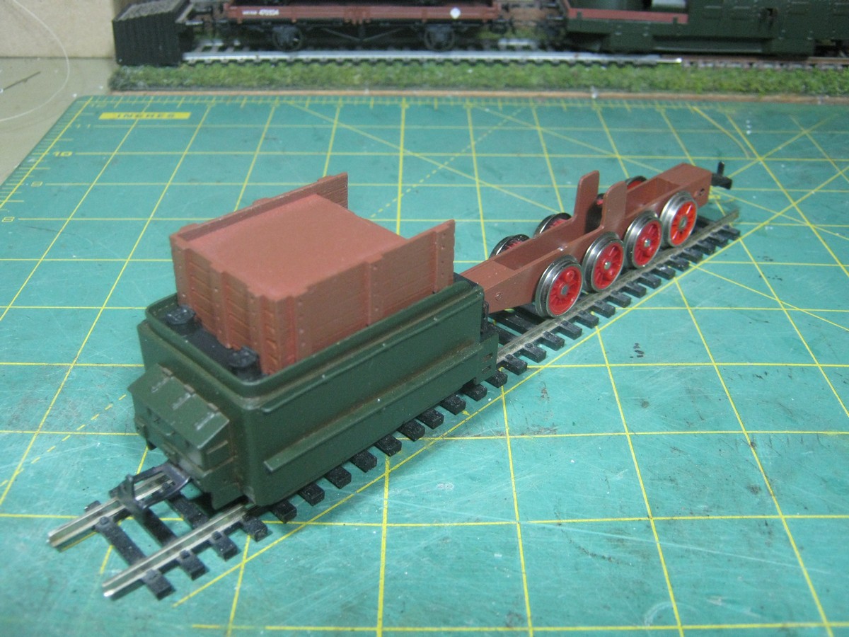

Постройка бронепоезда, исходя из названия, заключается в бронировании поезда... :ugeek:
Здесь всё понятно и вопросов нет. Но промежуточный тест никогда не будет лишним, тем более, что надо было проверить балластировку паровоза.
Токосъём с паровоза так и не подключен - никак сцепки с контактами не доедут...

ЮрСаныч, а вы котел догружали самоклеющимися грузками для балансировки колес?
Re: Из Гражданской войны...
youdmit писав:... тем более, что надо было проверить балластировку паровоза...
Ход прекрасный, он "плывет" практически, это значит отличный результат.
ЮрСаныч какой суммарный вес этих грузов в паровозе?
Кстати этот "самопал" взобрался на подъём лучше!!! чем Лима BR19-39 или какая то там "хрень" ПТ-31, аж голова закипела от этих видоизмениний конверсионных.

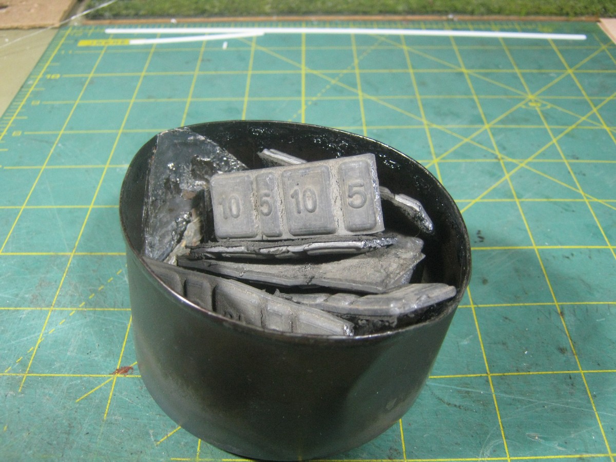

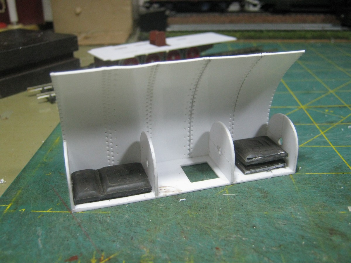

Muton писав:... котел догружали самоклеющимися грузками для балансировки колес?
Да. Друзья с ближайшего шиномонтажа выручили.
Barbosa_ писав:... какой суммарный вес этих грузов в паровозе?

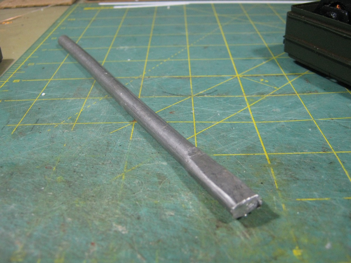

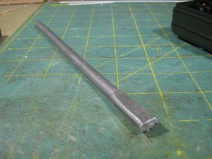

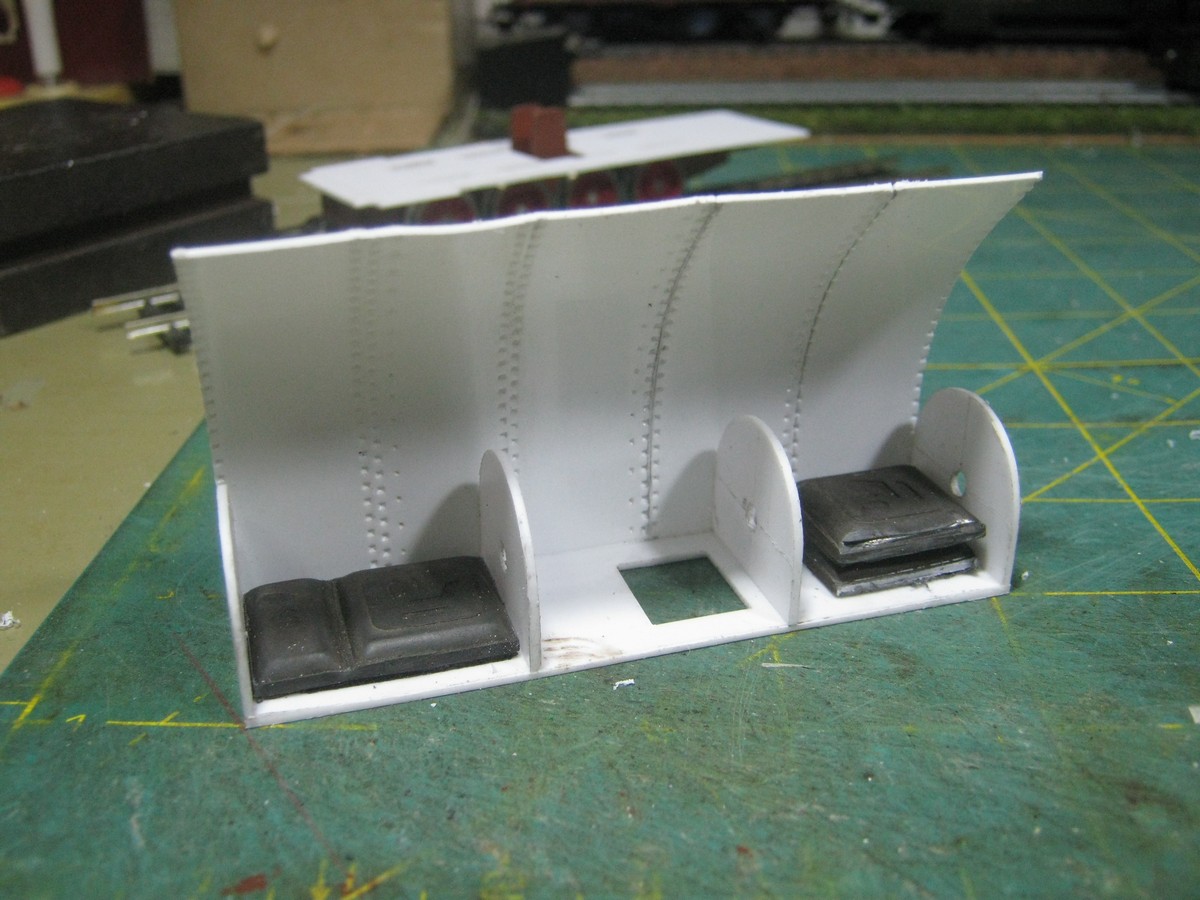

Если надписи на грузиках соответствуют номиналу в граммах, то в котле 35 г. Вес балласта в тендере указать не могу. Там набраны пакеты из стальных пластин в карманах бронеюбки и два бруска из припоя уложены вдоль двигателя. Скажу только, что тендер значительно тяжелее паровоза.
Бруски сначала хотел отливать, но проще было просто отклепать. Диаметр прутка припоя 8 мм.

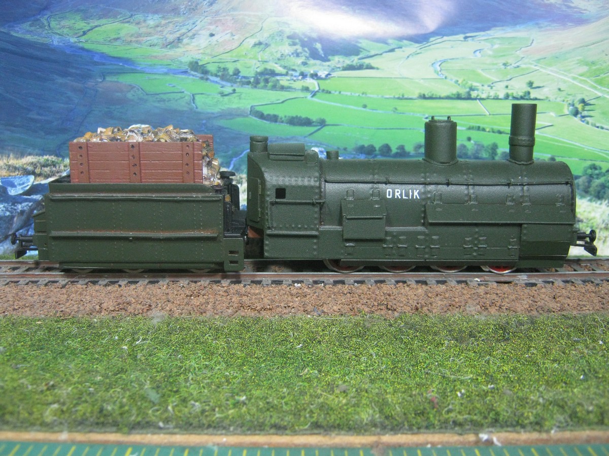

Всегда считал, что в бывшем СССР была хорошая традиция встречать праздники трудовыми достижениями.

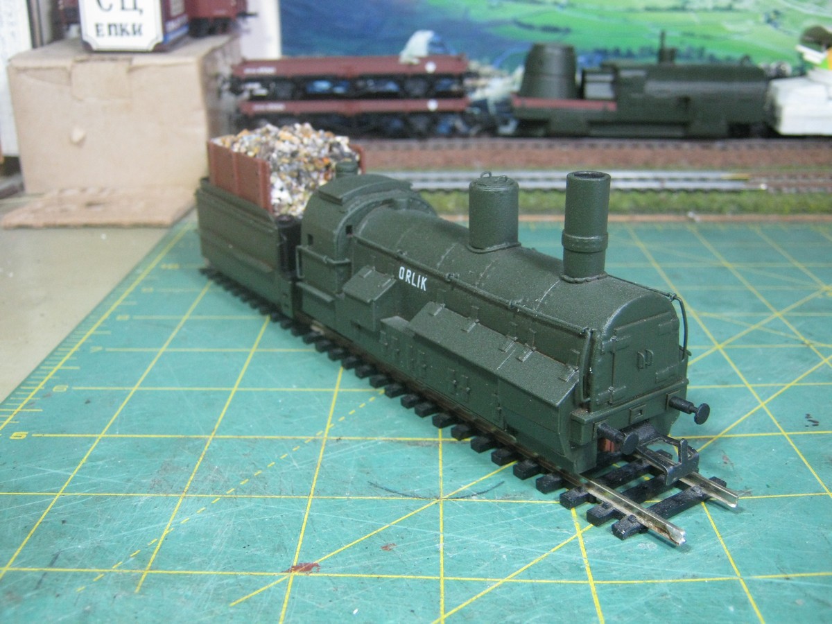

В данном случае конечно не достижение, но паровоз к 1 Мая закончил.

Безусловно весьма неплохая работа,которая также растет в качестве. ;) А пару слов черкнуть о
появившейся надписи?И должны ли быть фонари на бронепаровозе? :?
Повідомлень: 3388
Has thanked: 2191 times
Been thanked: 4284 times
Название бронепоезда набрано комбинацией кириллического шрифта из паровозных декалей Сергея Попова(justin).
Это была интересная, творческая работа. Мать...

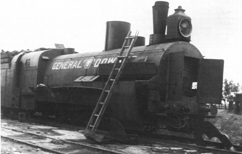

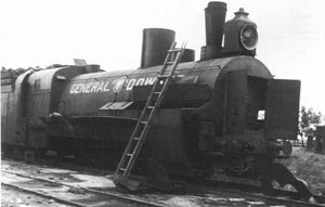

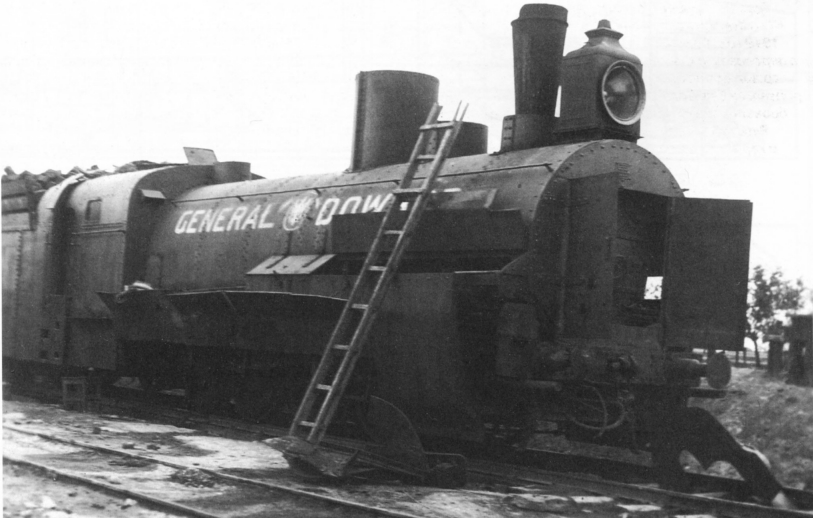

Stinky писав:И должны ли быть фонари на бронепаровозе?
На этом, из состава "Orlik", не было. Вообще из периода Гражданской войны имеются фотографии всего лишь одного бронепаровоза с прожектором головного света - из бепо "General Dowbor". Бронепоезд тоже из серии "Хунхузов", но к "Orlik" никакого отношения не имеет и это уже совсем другая история.
