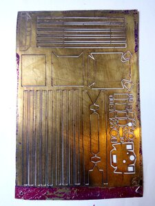

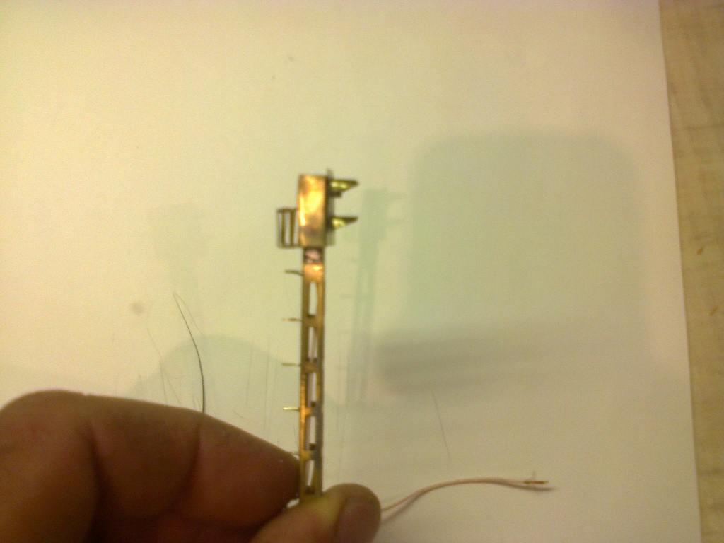

Почти готовый типа немецкий светофор. Может у кого-то завалялся чертежик с размерами разных типов подобных светофоров ? А то кроме чертежа в масштабе 1:22,5 в сети не нашел.

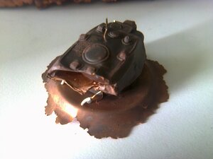

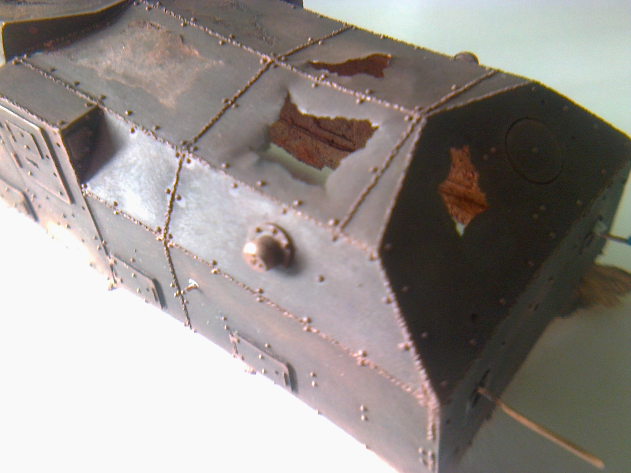

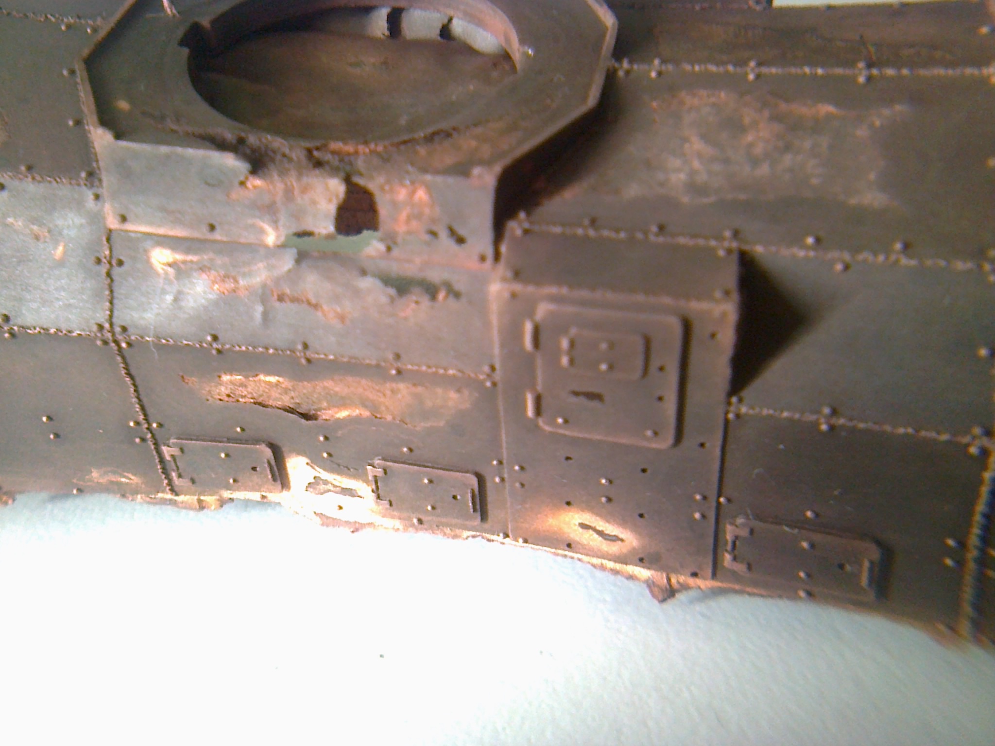

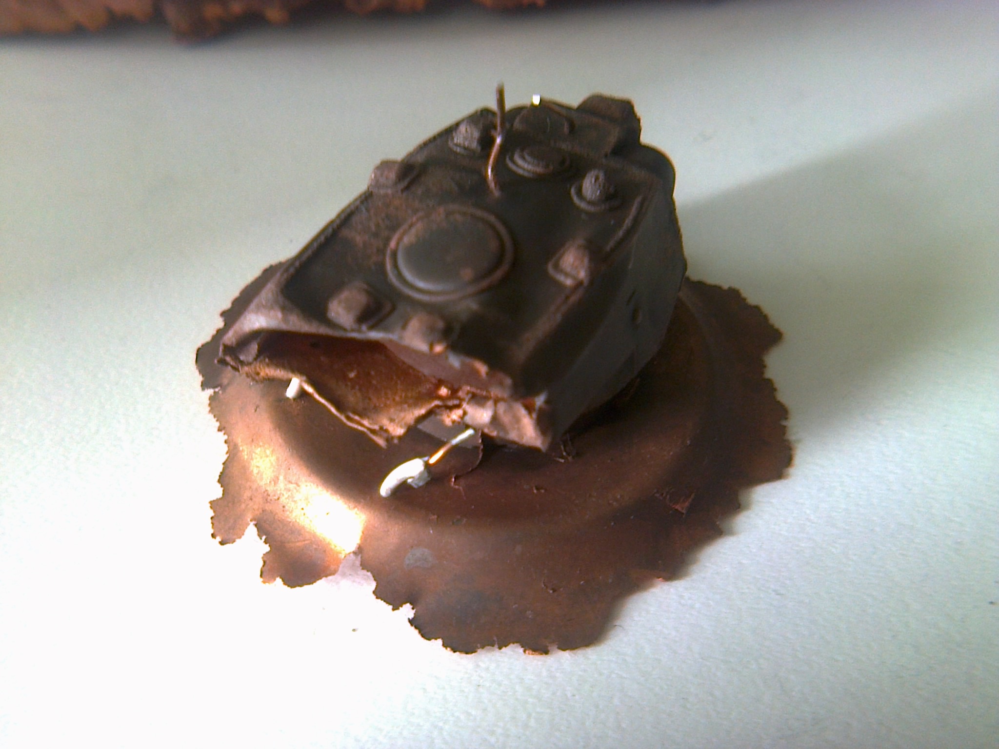

Баловался гальваникой и первый блин, естественно, комом. Посмотрел на это дело и подумал - а ведь неплохой груз металлолома для полувагона или платформы получится если порезать ножницами и дунуть краской под ржавчину. Или как куча брухта на пристанционной металлобазе.
Как кэмрады думают, стоит ли такое сделать в виде фрагментов автомобилей, вагонов, локомотивов, бочек, кроватей и т.п?

Прикольно! Хороший материал для военных диорам и прочих руин. 8-)
А насколько изделие хрупкое?По фото вроде как тоньше фольги... :?

Данный брак имеет толщину 0,1-0,15мм. Можно нарастить толщину стенки хоть до 3мм. Все зависит от времени и силы тока.

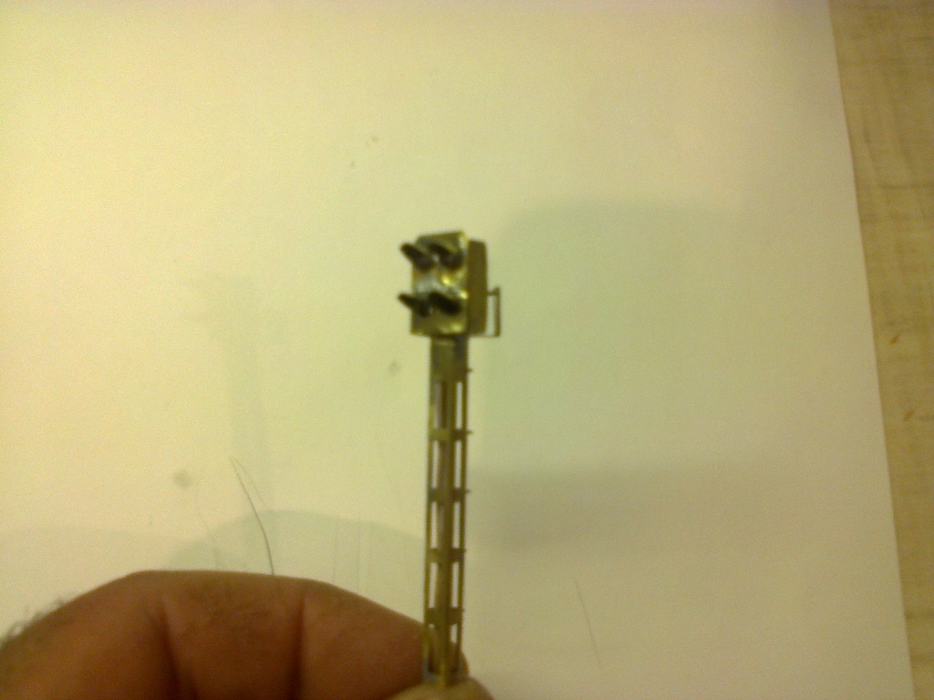

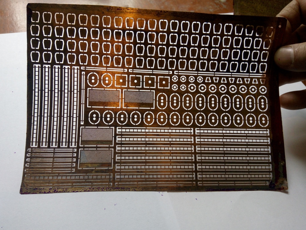

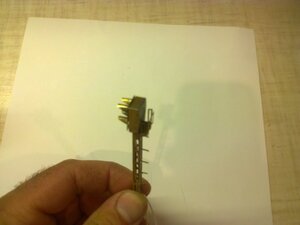

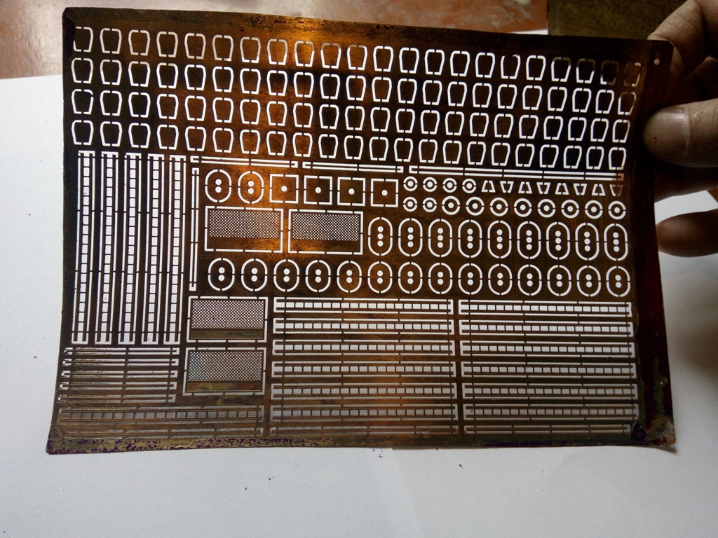

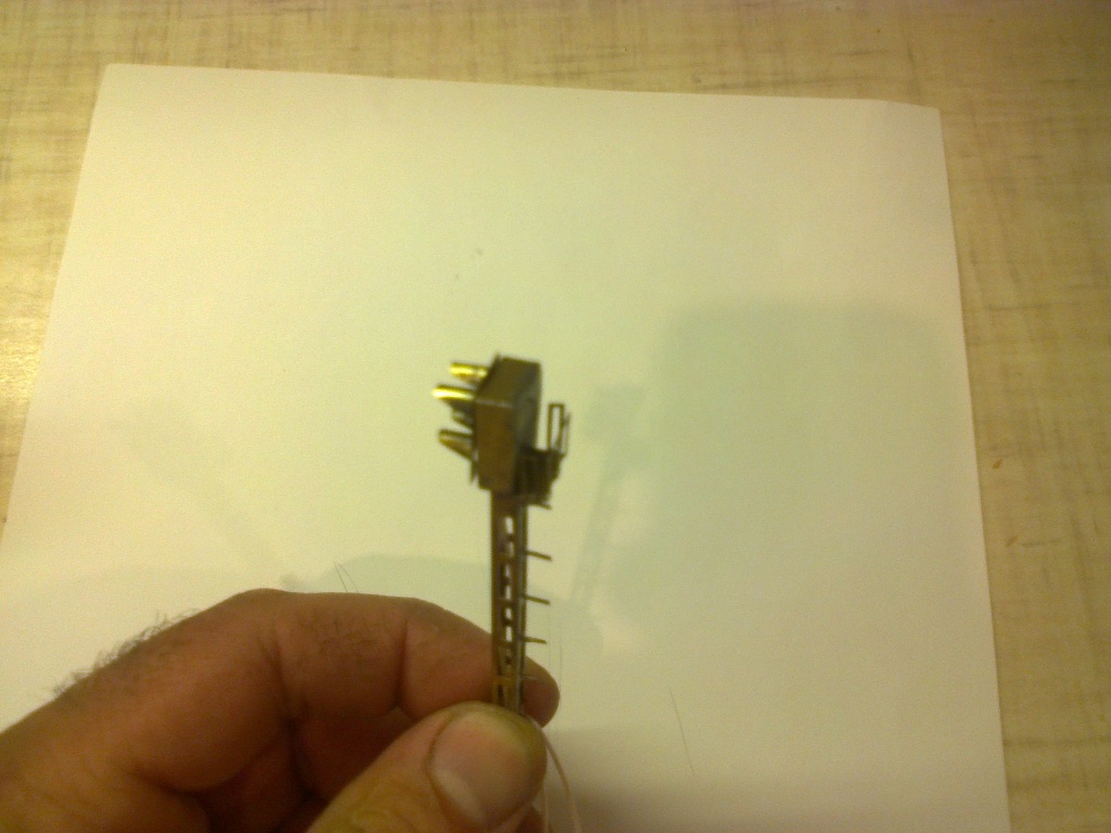

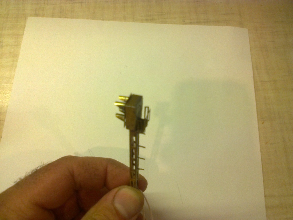

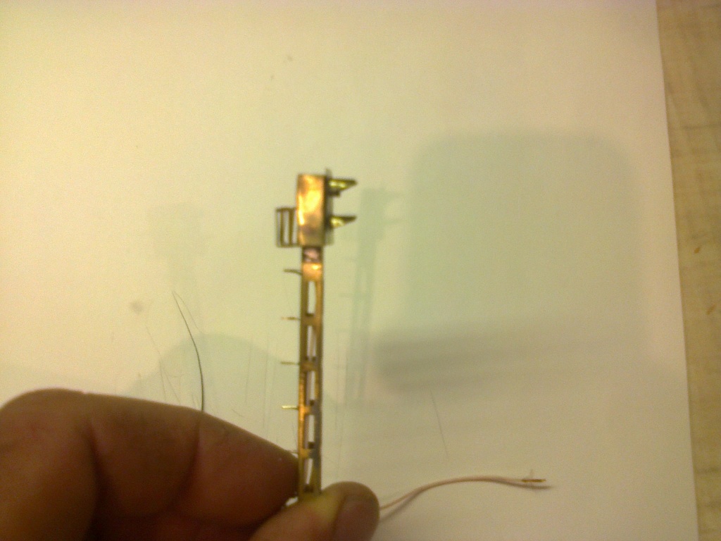

Удачно получились светофоры в ТТ. Сам не ожидал что в заборе сетка получится.

ЗЭРЗ писав:Удачно получились светофоры в ТТ.
Удачно. Даже очень удачно!Зображення
Вот только когда подобный листик будет в теме про светофоры в Н0?.. :roll:

Юрий Александрович, подобный листик в Н0 давно готов, запуску в серию мешает отсутствие спроса и проблема имитации металлорукава от мачты к головке. Также мешает дилемма - использовать светодиоды цилиндры или смд??? Приобретены материалы для экспериментов, но катастрофически нет времени...

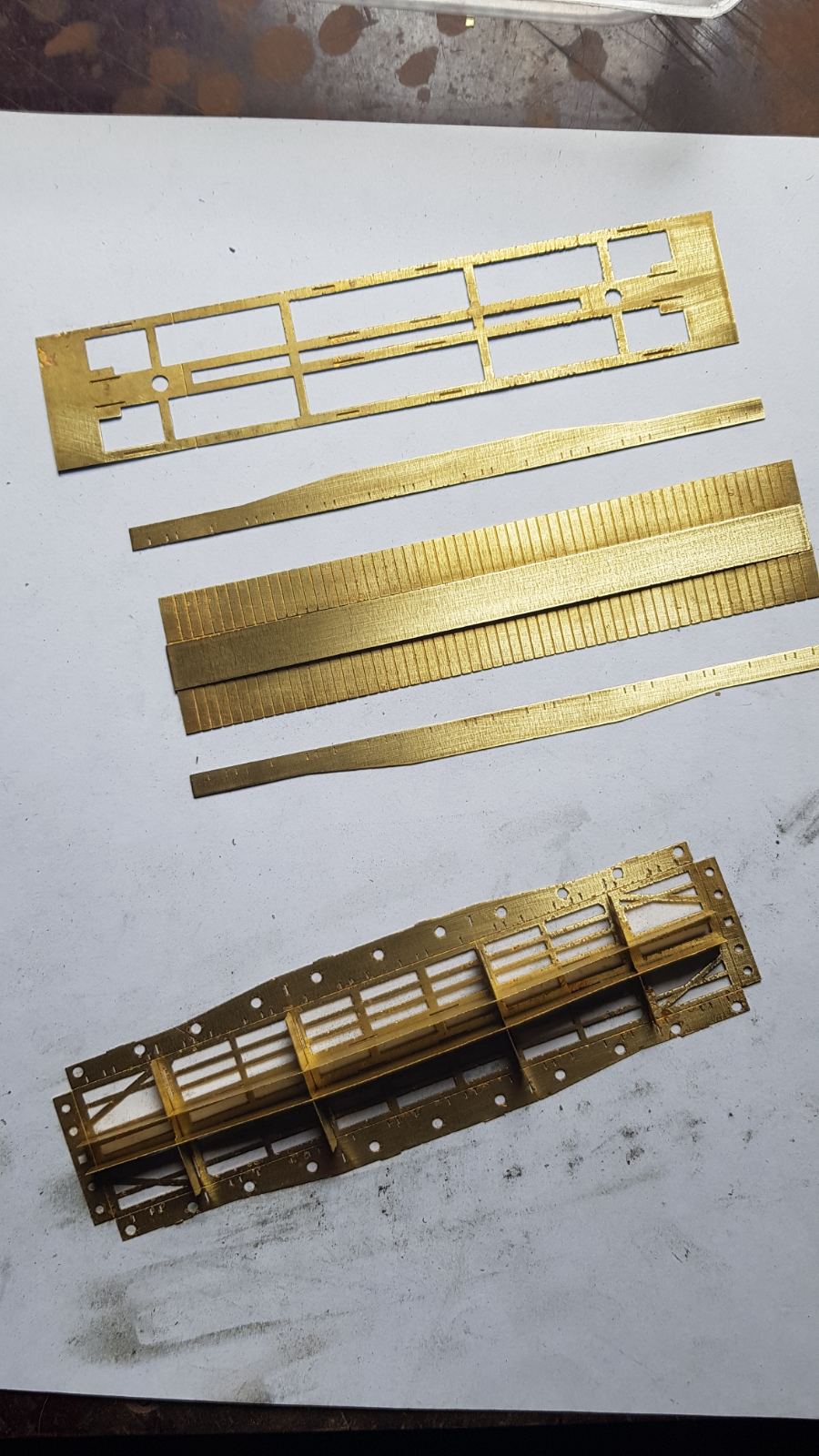

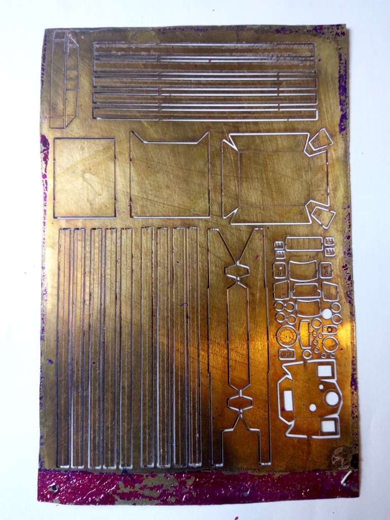

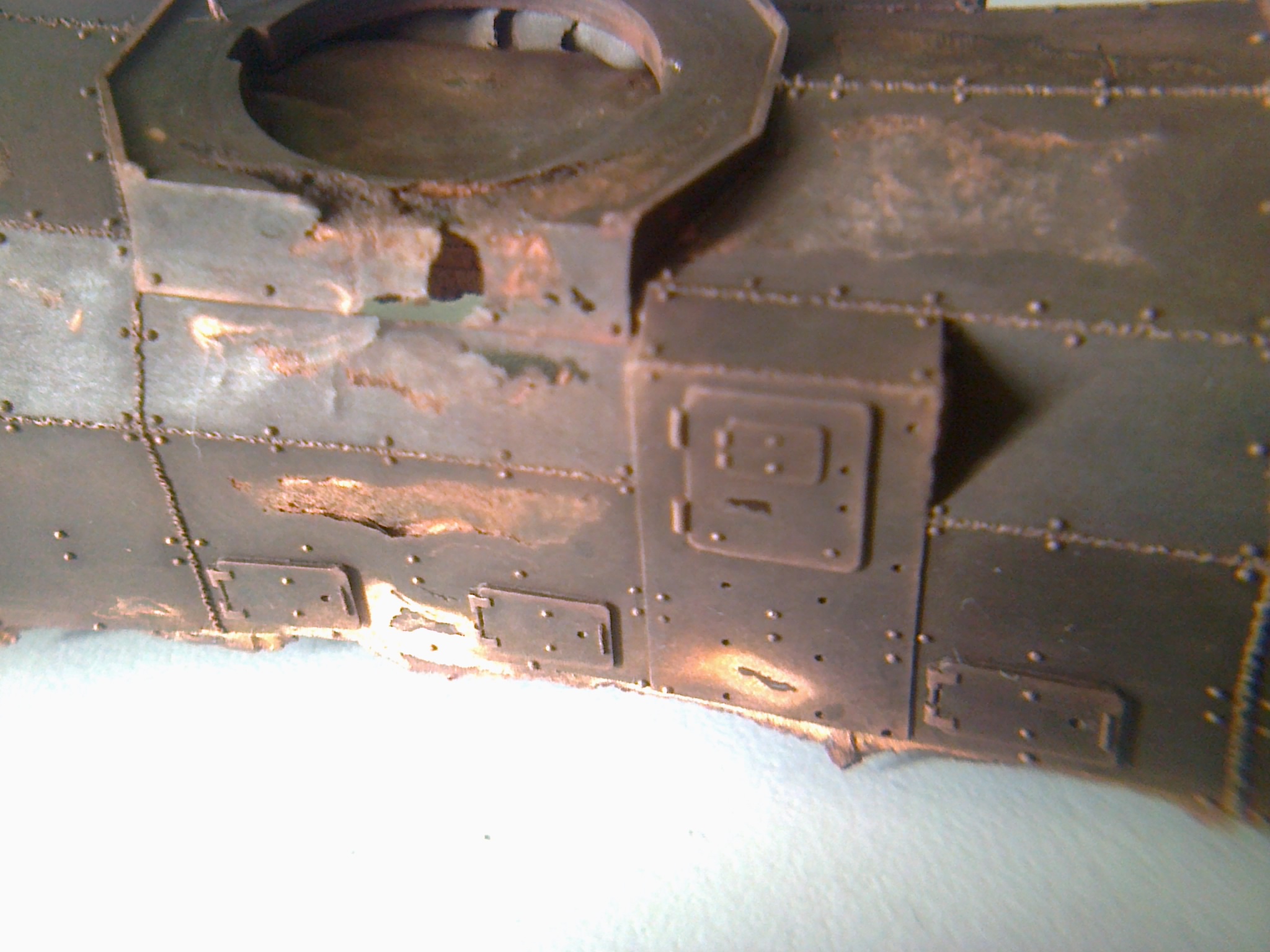

Вилен, а вот твоя работа. Я только травил :oops:
Это броневагон сопровождения. Латуний толщиной 0,3 мм.

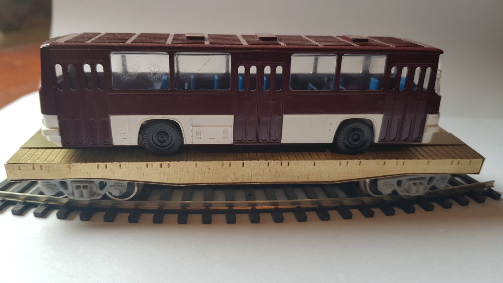

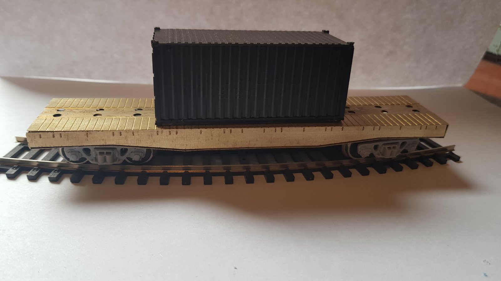

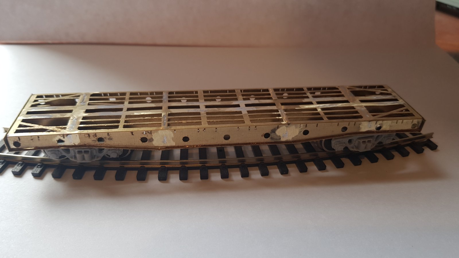

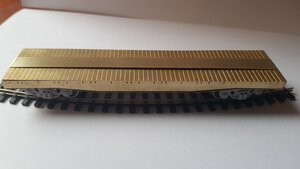

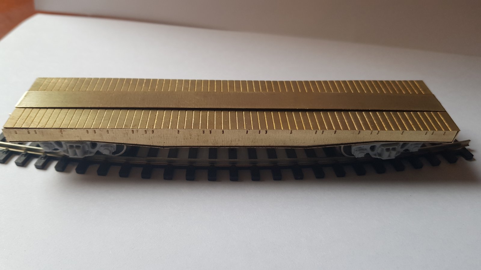

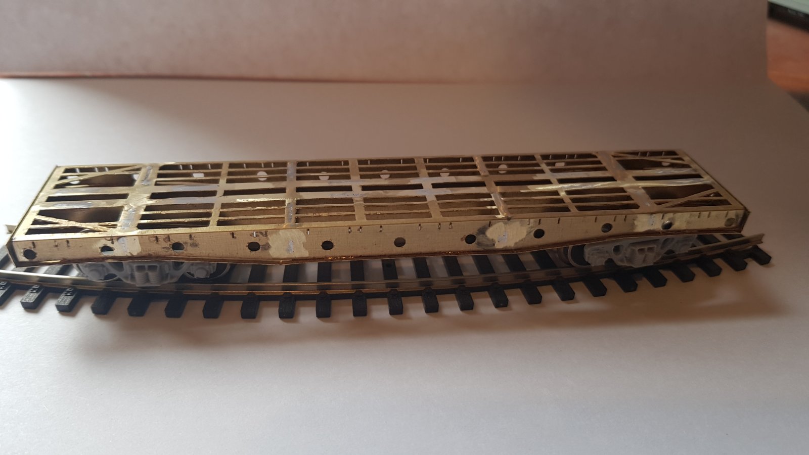

Делаем платформу 13-401. Пока первая травка комом, но детали сходятся без проблем.
Планируем так же в ТТ.
Повідомлень: 581
Has thanked: 364 times
Been thanked: 258 times
Re: Наше фототравление
Фу-ух, полдела домучили...
Очень даже! Планируется такая в HO? Какой период данной платформы?
Ага понял!
Востаннє редагувалось 08 квітня 2021, 17:39 користувачем T-1000, всього редагувалось 1 раз.
Повідомлень: 581
Это и есть Н0, 3-4 эпоха.
