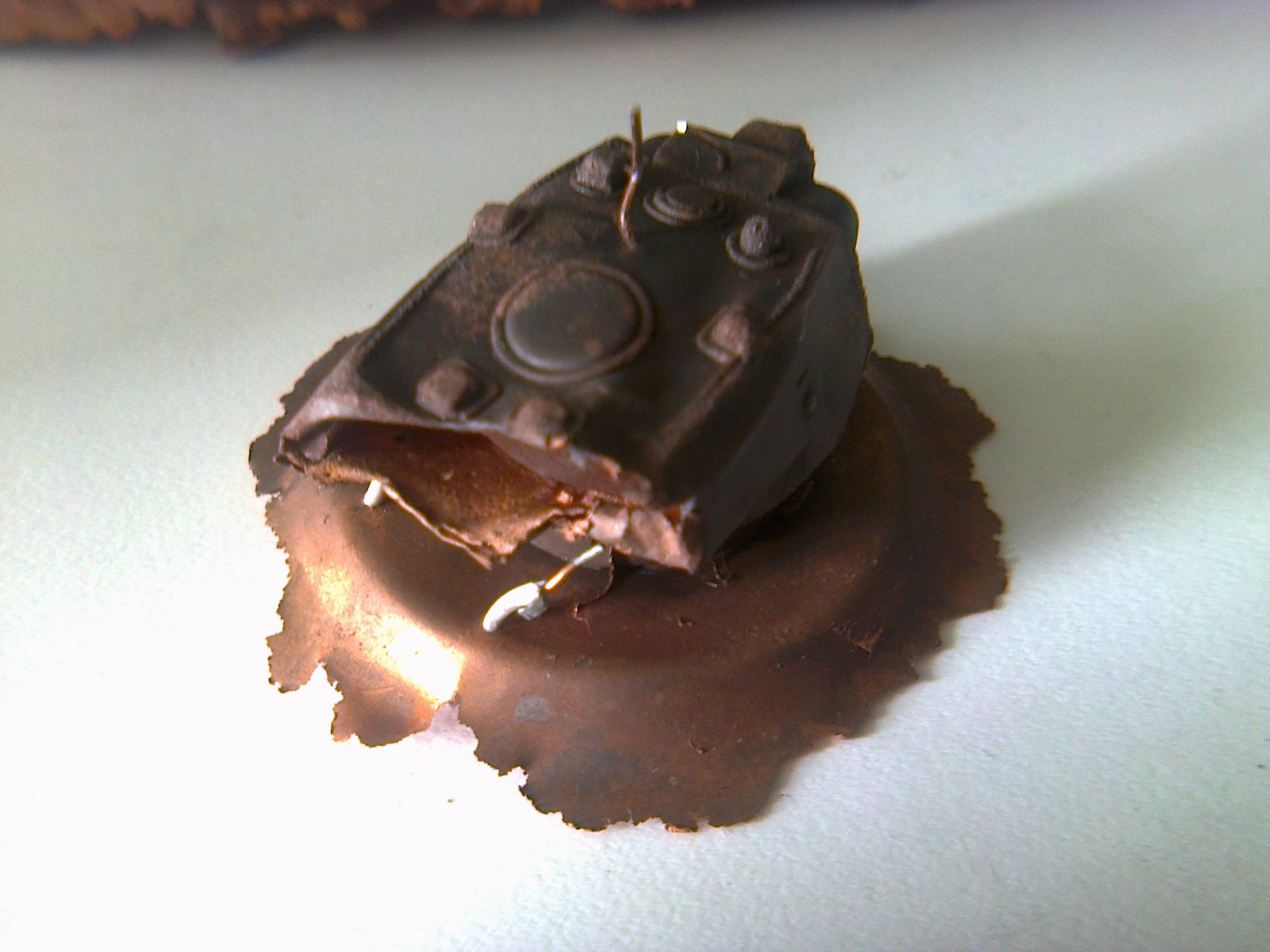

Баловался гальваникой и первый блин, естественно, комом. Посмотрел на это дело и подумал - а ведь неплохой груз металлолома для полувагона или платформы получится если порезать ножницами и дунуть краской под ржавчину. Или как куча брухта на пристанционной металлобазе.
Как кэмрады думают, стоит ли такое сделать в виде фрагментов автомобилей, вагонов, локомотивов, бочек, кроватей и т.п?

Прикольно! Хороший материал для военных диорам и прочих руин.
А насколько изделие хрупкое?По фото вроде как тоньше фольги...

Данный брак имеет толщину 0,1-0,15мм. Можно нарастить толщину стенки хоть до 3мм. Все зависит от времени и силы тока.

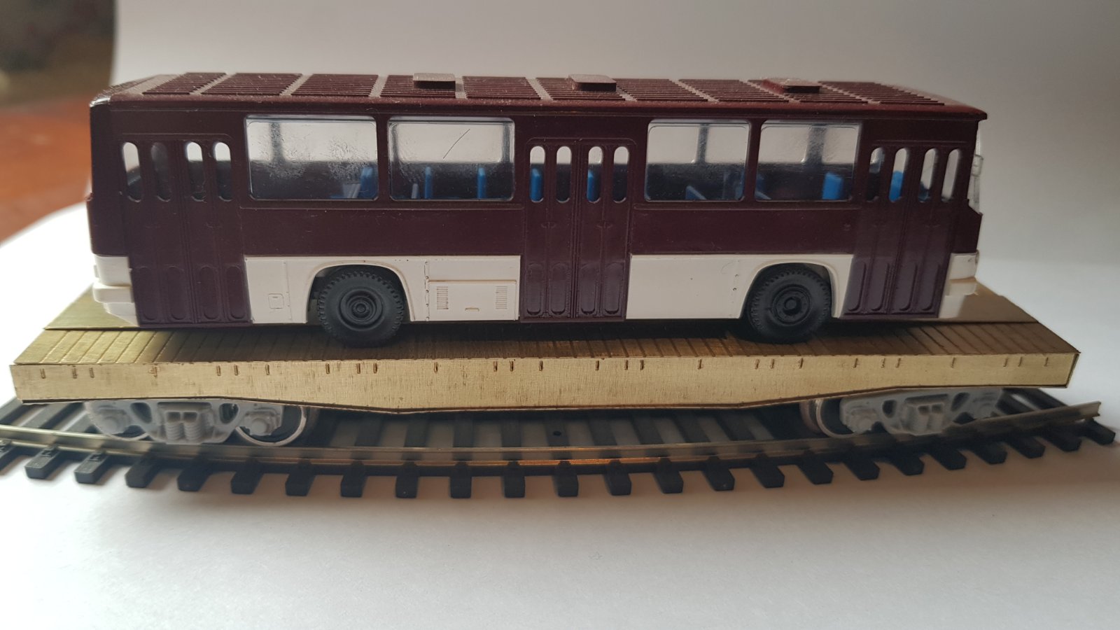

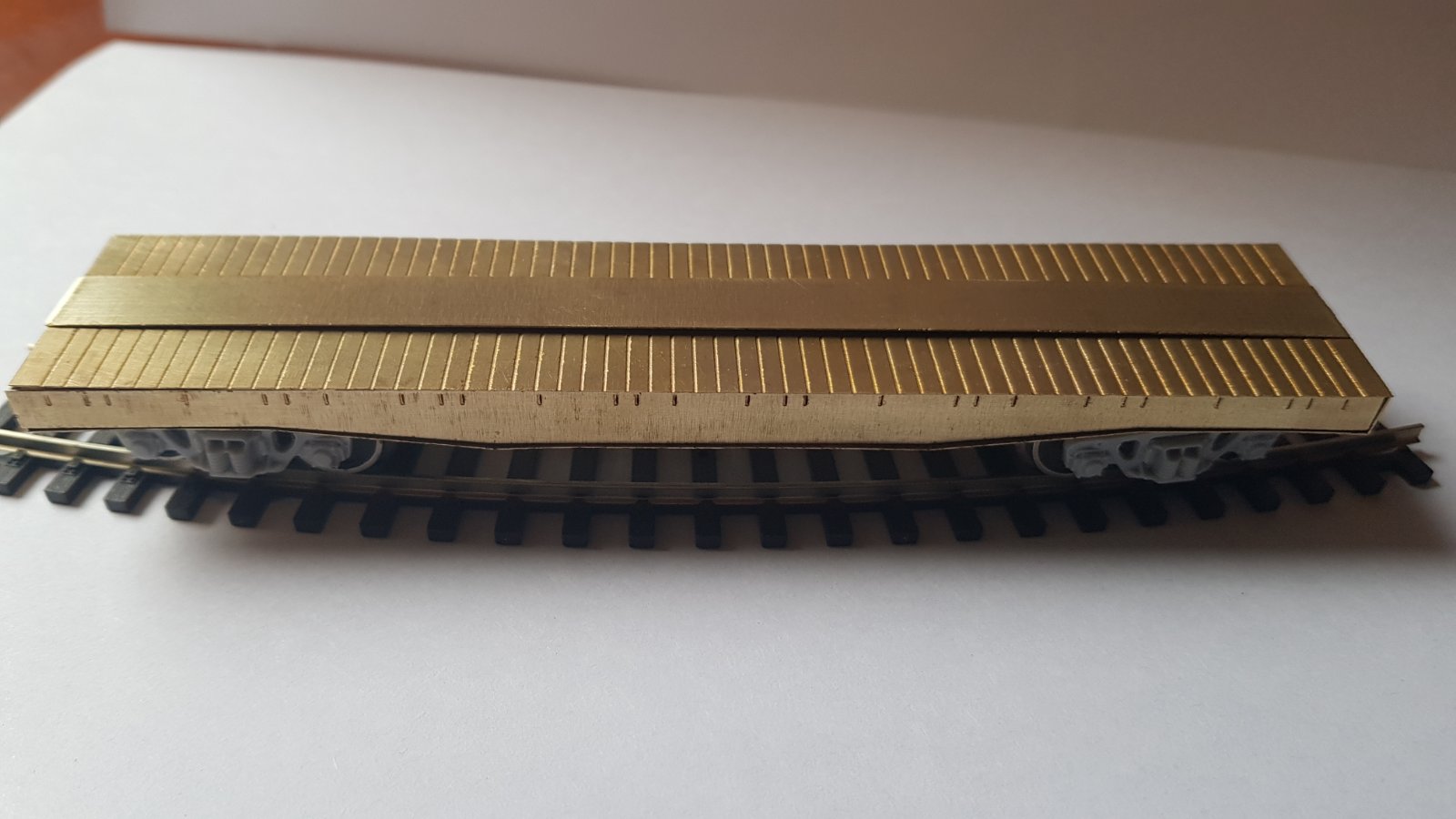

Делаем платформу 13-401. Пока первая травка комом, но детали сходятся без проблем.
Планируем так же в ТТ.

Очень даже! Планируется такая в HO? Какой период данной платформы?
Ага понял!
Ага понял!
