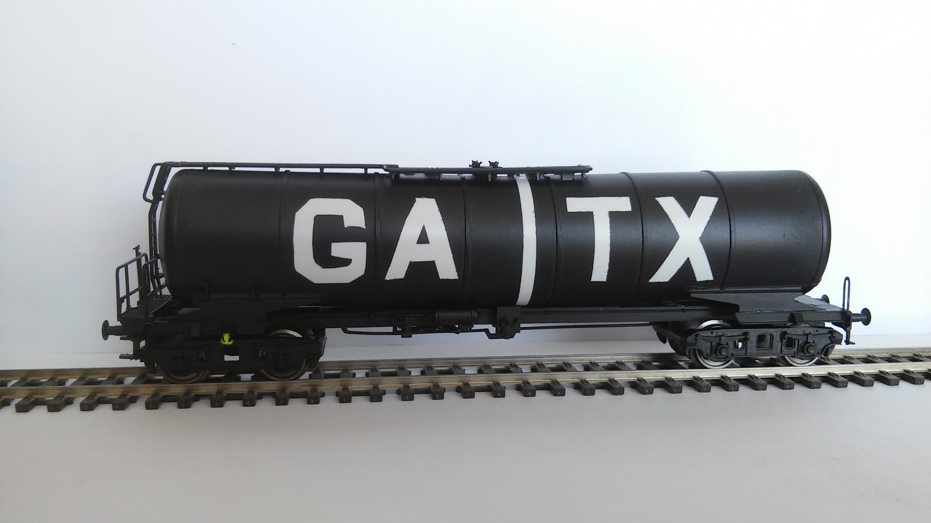

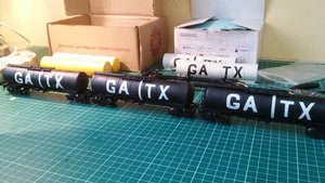

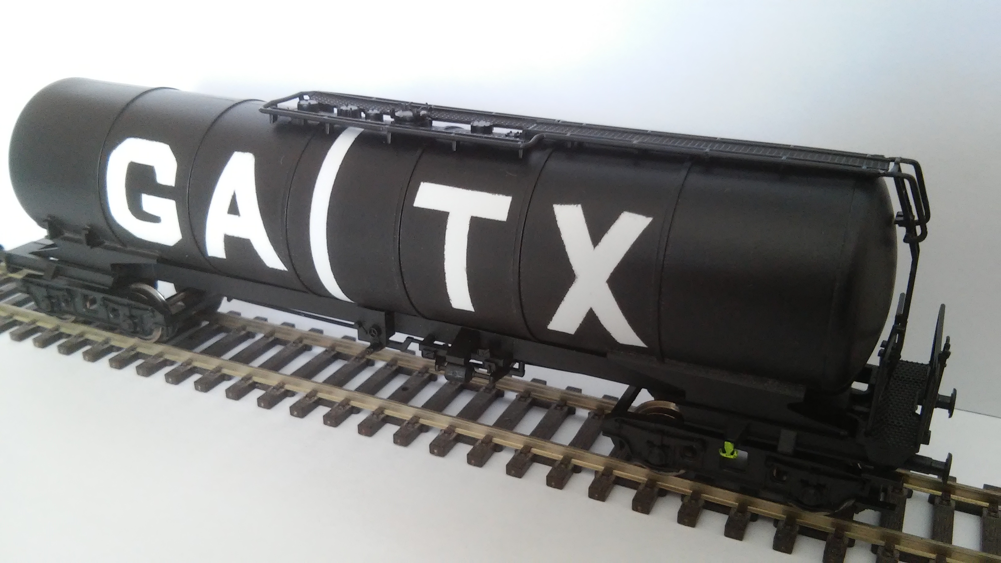

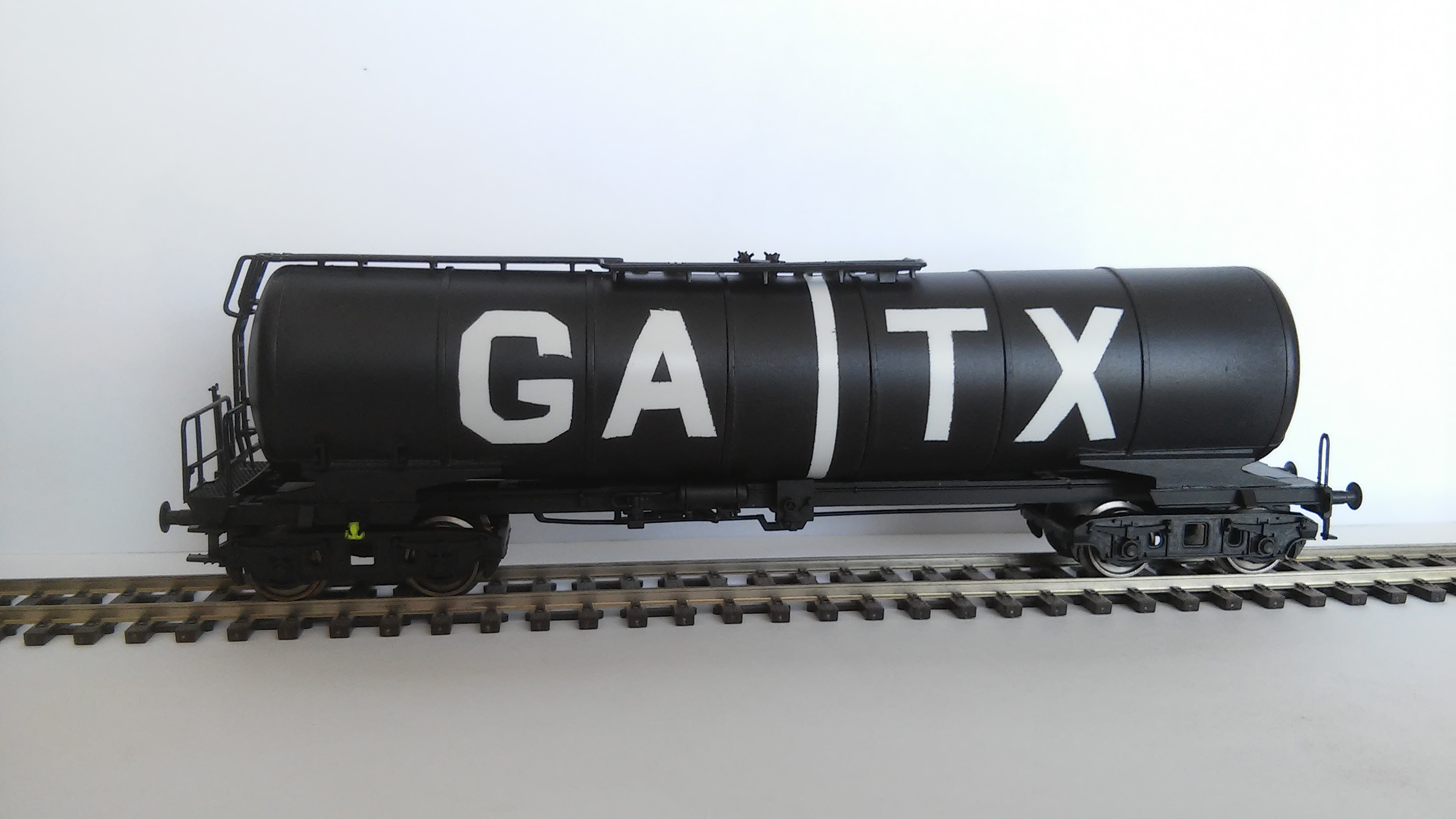

Добавлю і я тут.

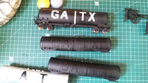

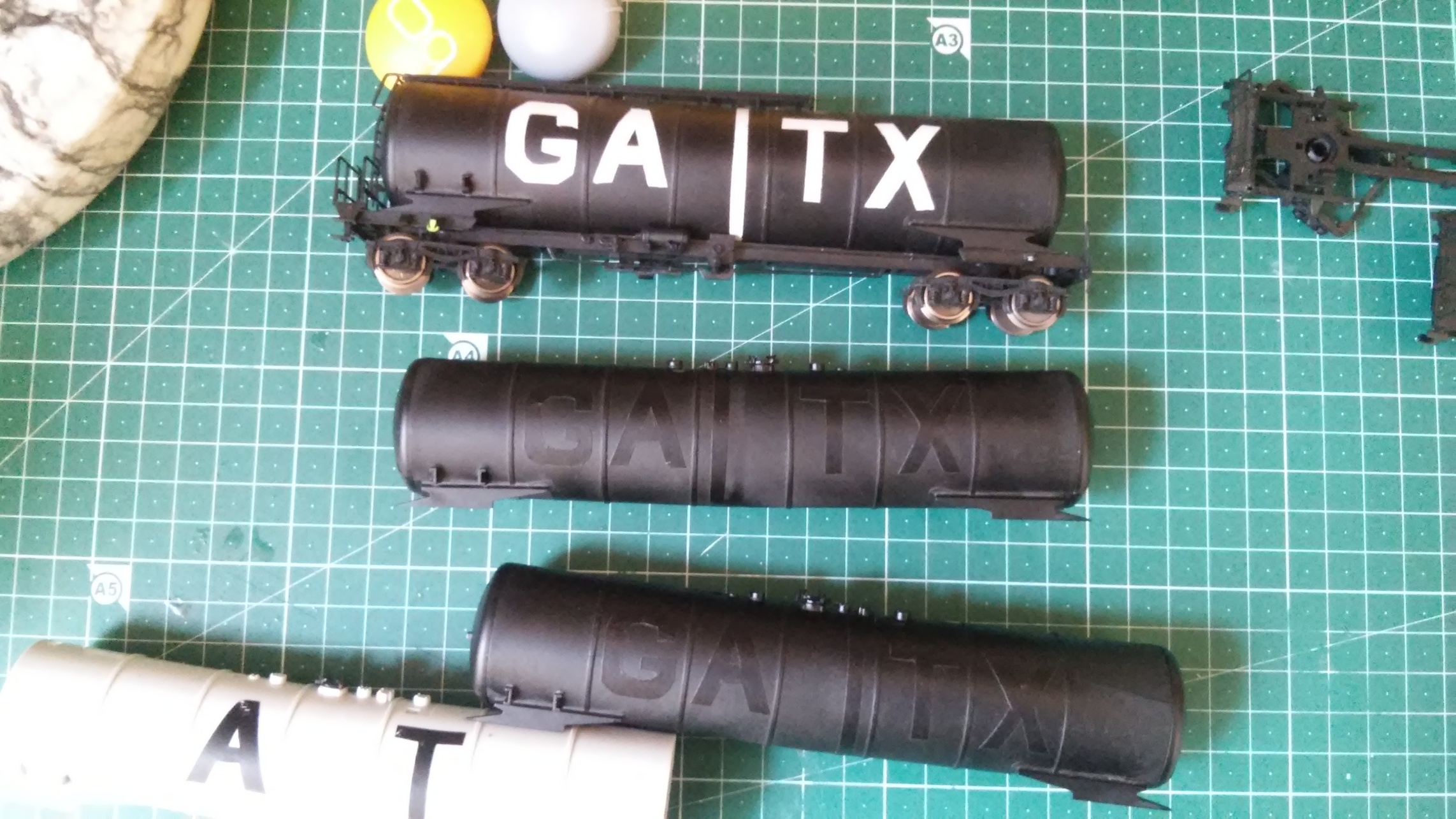

Завжди хотів мати потяг з цистернами 5 - 6 єпохи.
Вирішив для початку також зібрати дві "бочечки".
Матеріал для збирання "цистерніту" ;) ....

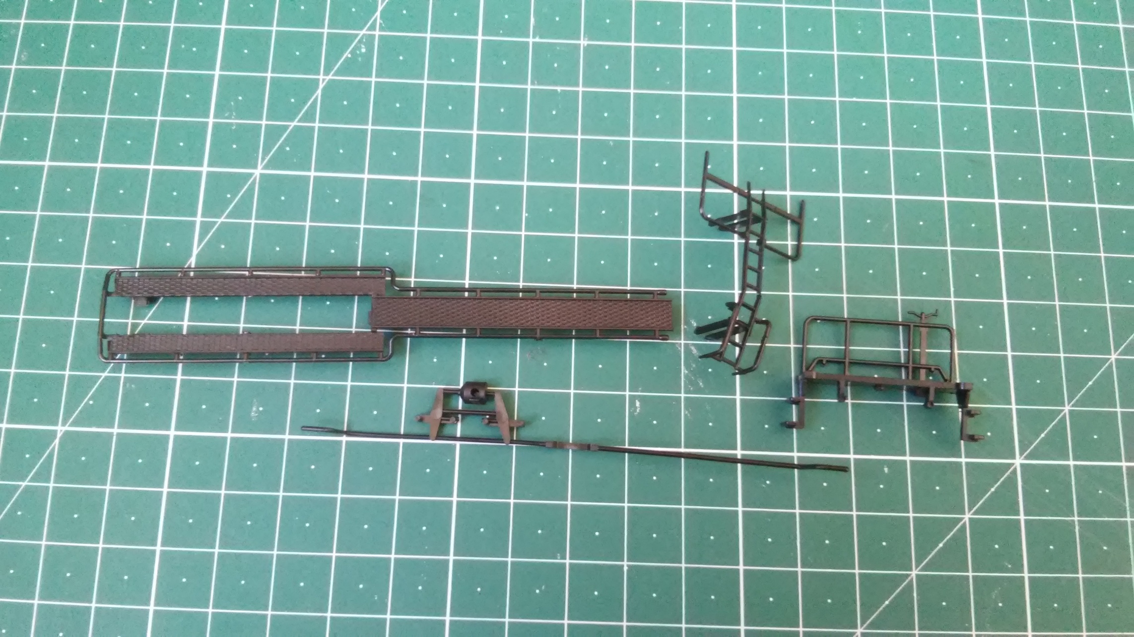

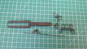

НЕМ шахт, як і у випадку vovera немає. Рукоблудити я їх не наважився, думаю так філігранно в мене не вийде. Взяв їх у інших піковских вагонах ( Cargo і платформи) вони ідентичні. Буфера і колеса були в закромах, а от з візками також поки не везе. Поставив тимчасово не рідні :?
Далі фото .....

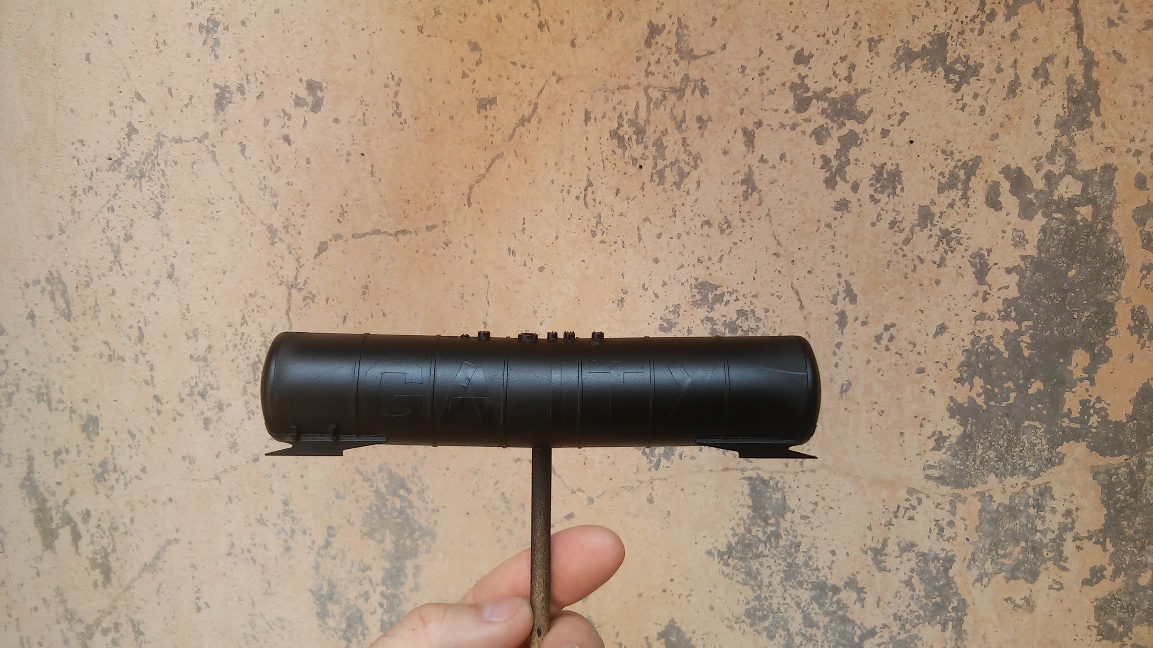

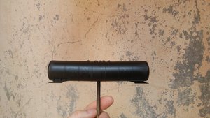

фінал
фінал
собрат
собрат
Залишається добавити деколі і великі таблички ( за це велике дякую Володі) добре що вони вже у нього готові 8-)

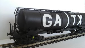

GATX отлично покрасил! Зачет!
Руслан, а что не так с телегами? На вид - вполне себе "европейцы" :oops:

Эти телеги старого образца, применялись со второй по четвертую эпохи. С середины четвертой стали подкатывать другие телеги. В данном случаи вагоны разработки девяностых, а на них старотипных телег впринципе быть не может.

burbon писав: Эти телеги старого образца, применялись со второй по четвертую эпохи.
Игорь, спасибо! В немецких телегах не разбираюсь почти :oops: На мой плебейский взгляд - все ОК, не колют глаз. Можно катать )

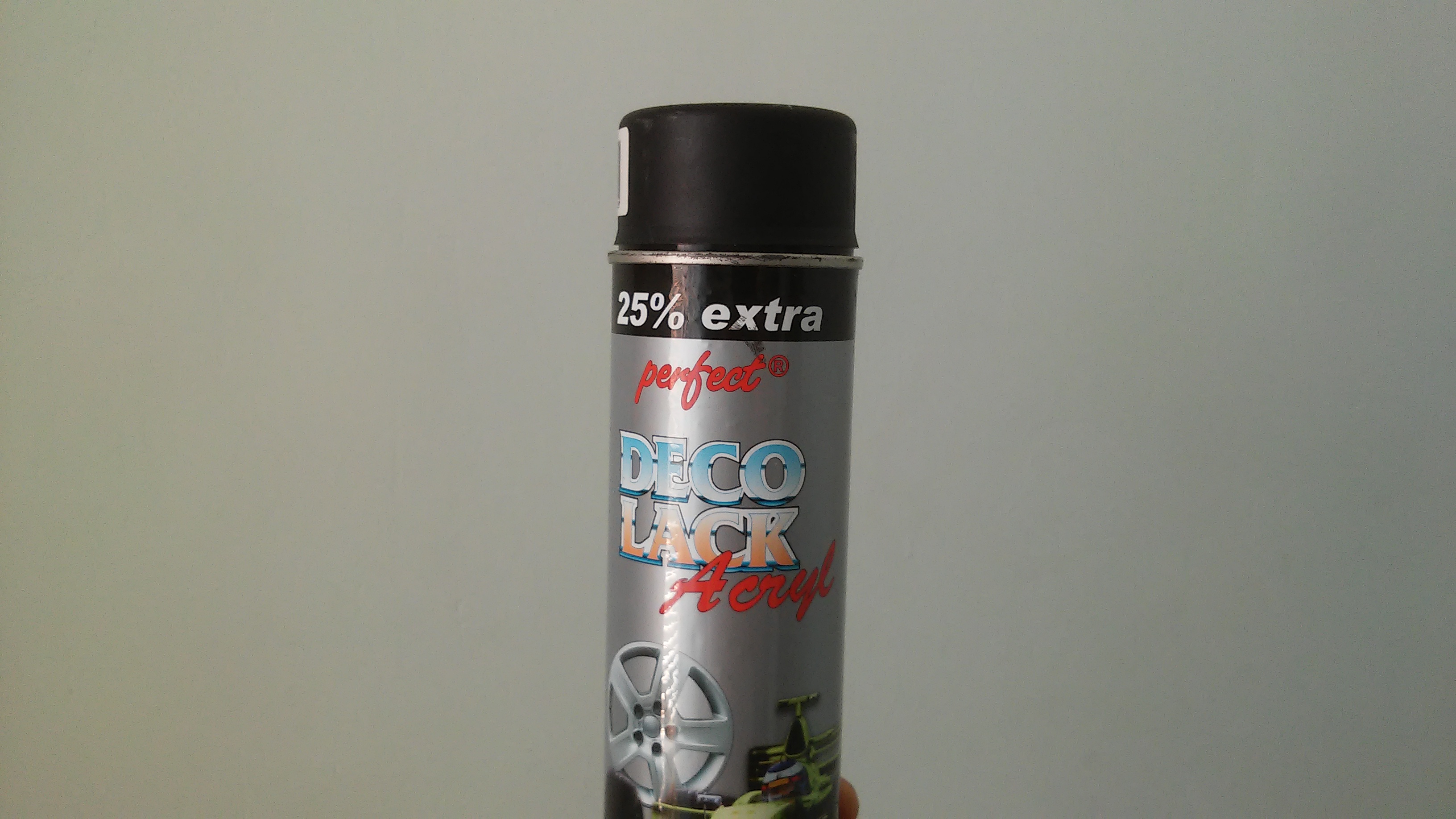

Классический цистернит прогрессирует. :mrgreen: Черный цвет хорош.Что за краска?
Re: Сборка вагона Piko
Денис, звичайна матова куплена досить давно.

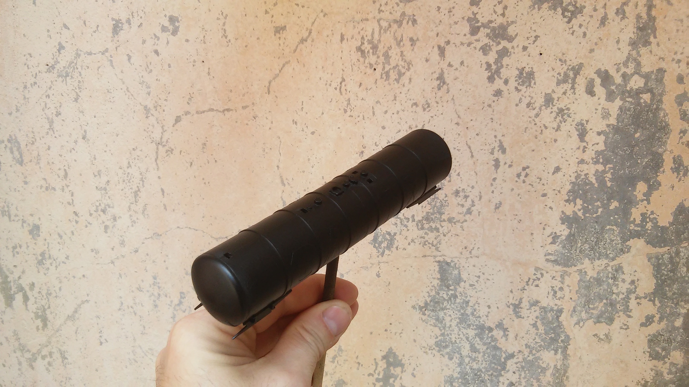

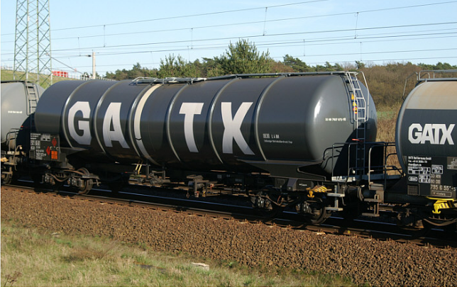

В оригіналі цистерна має бути темно сіра. В мене така фарба є, але вона глянцева :cry: Тому задув чорною.

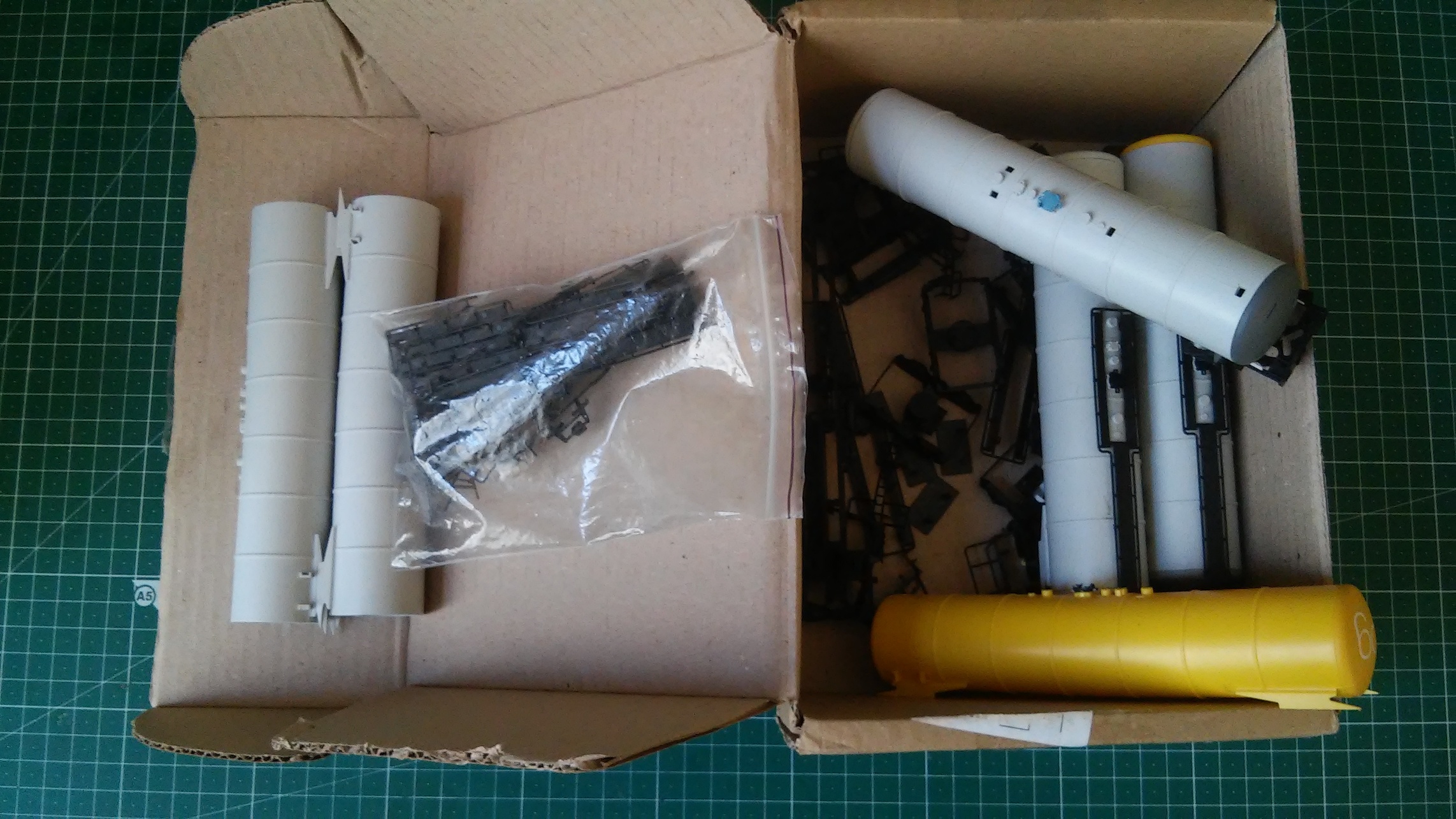

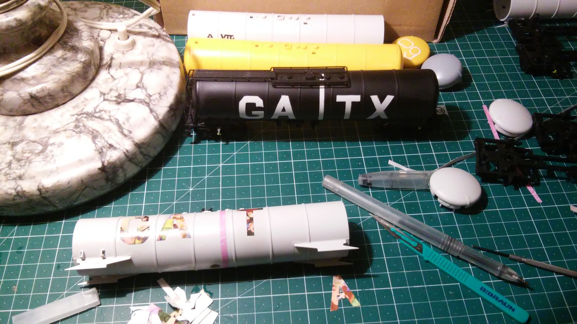

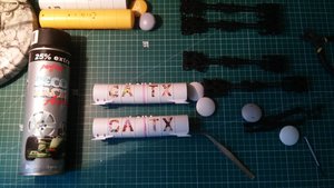

Всім привіт камради!!!
Продовжу тут тему, бо дуже загорівся ідеею мати цілий потяг цистерн.
Від камрадів дісталася мені ось така коробочка "запчастин для збирання.
Процес пішов....
Далі буде...

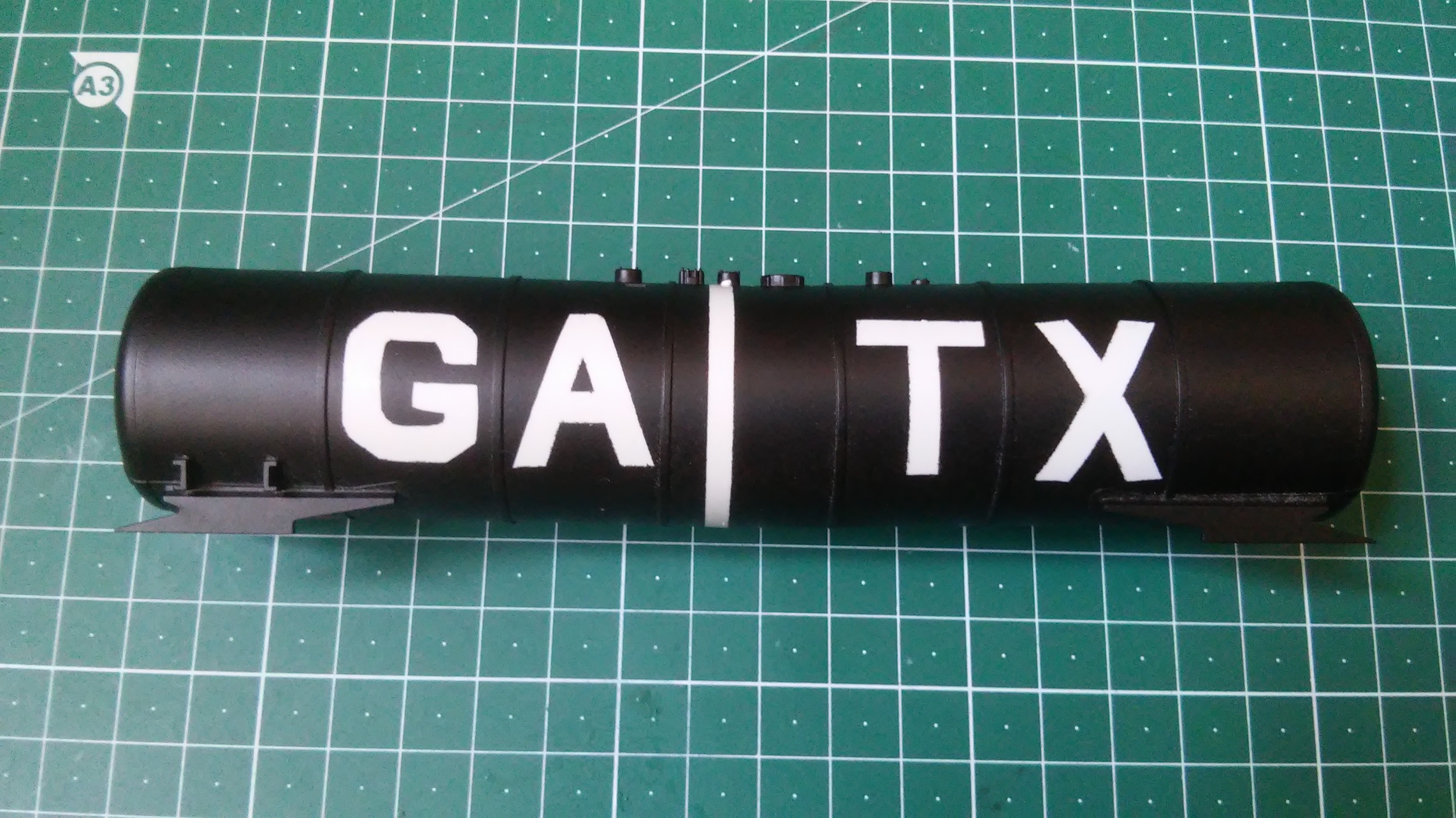

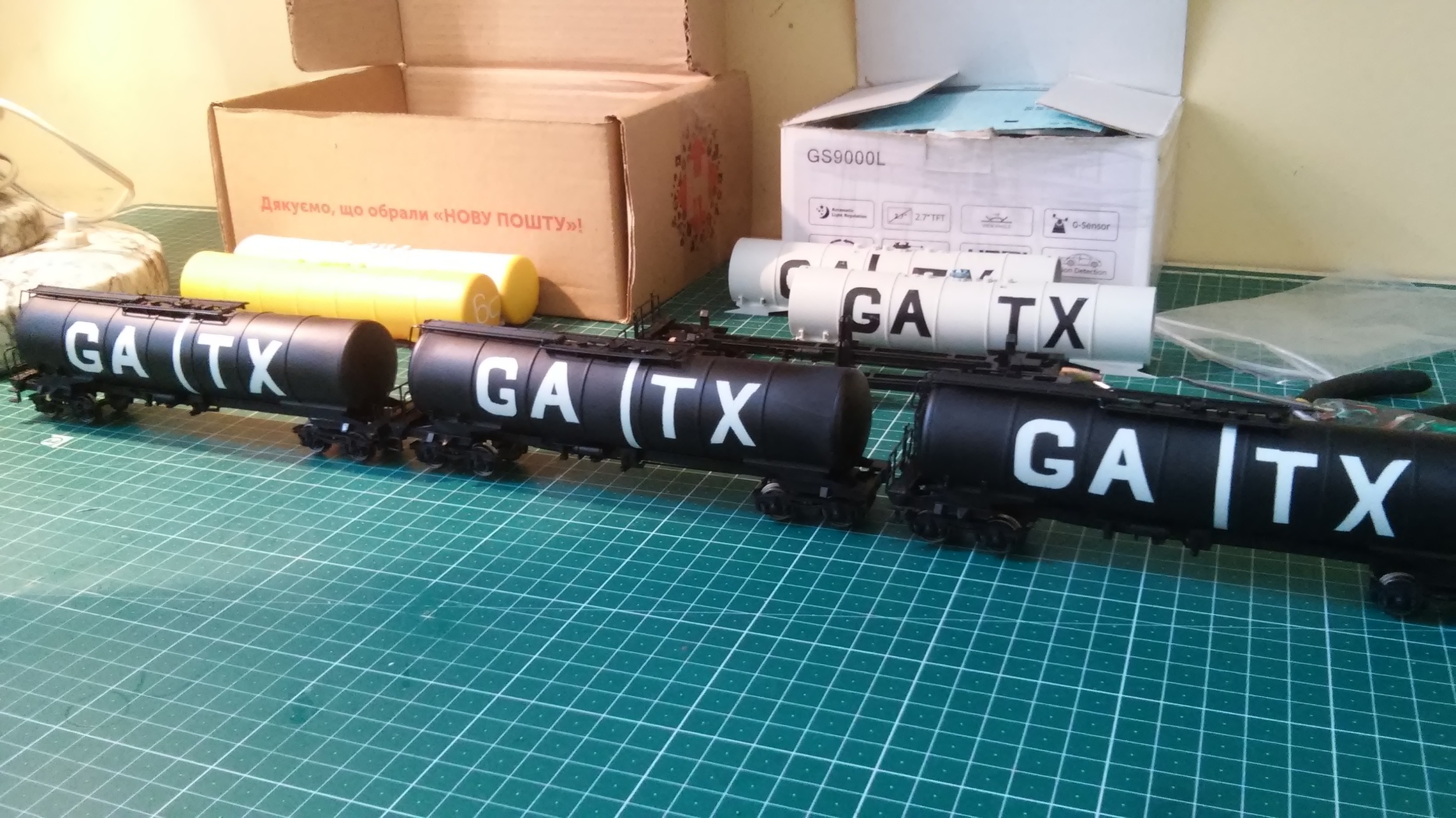

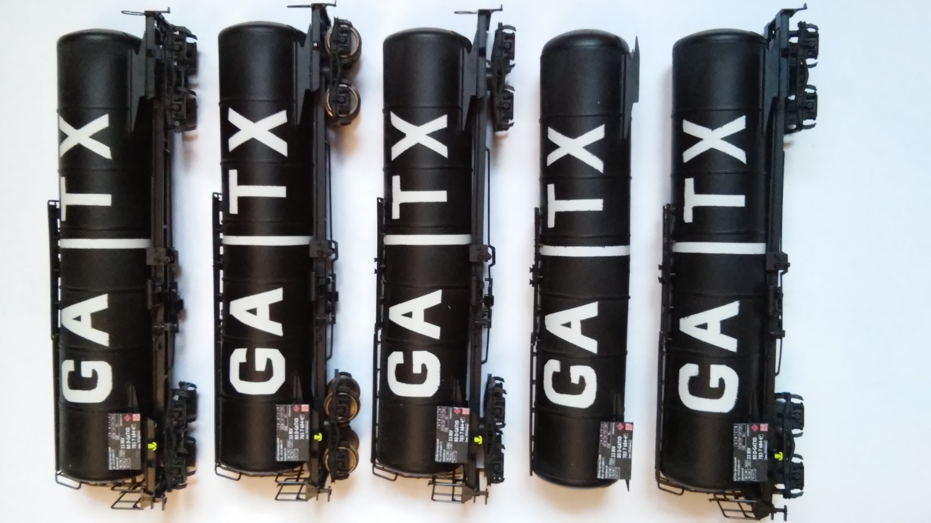

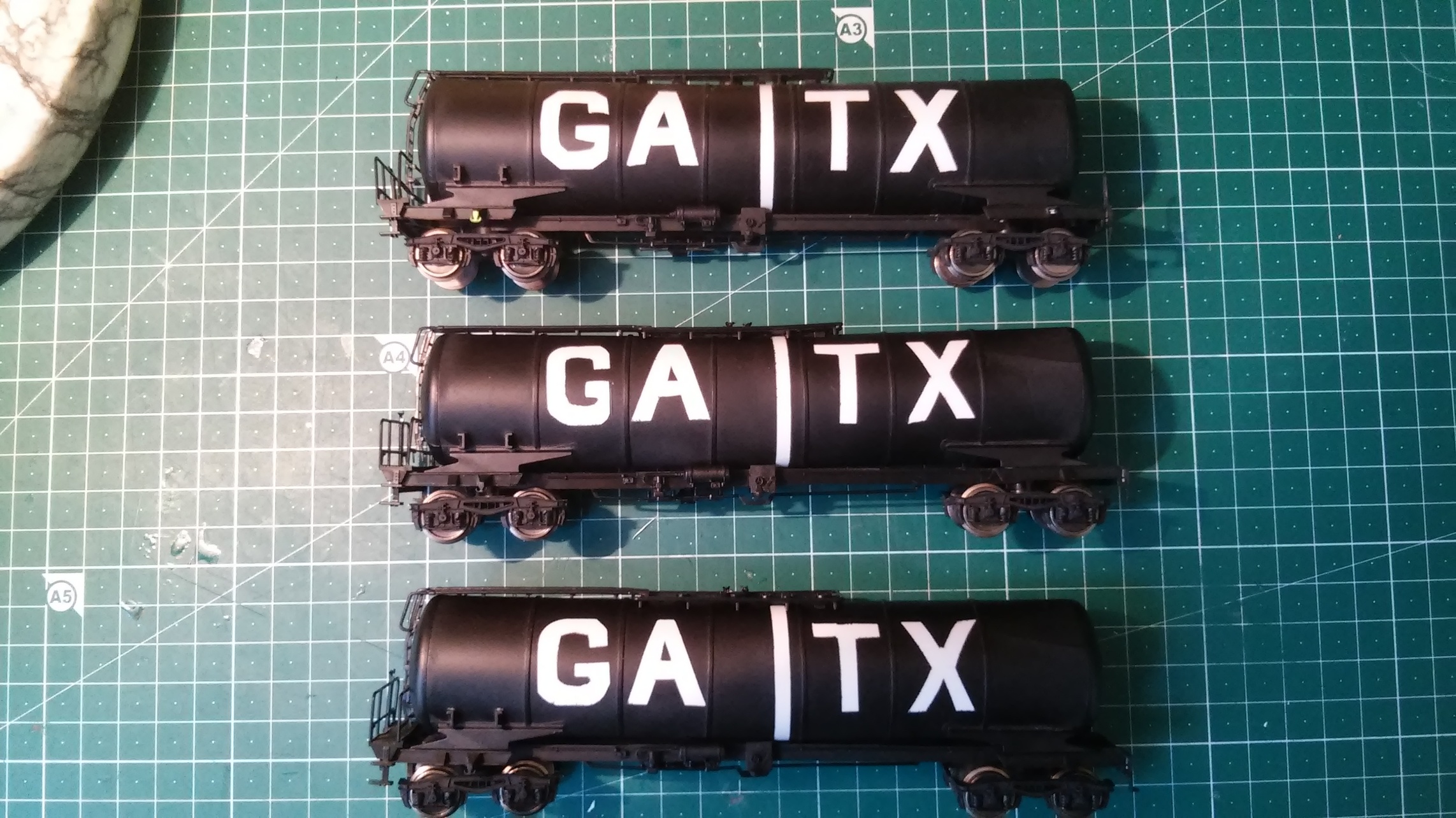

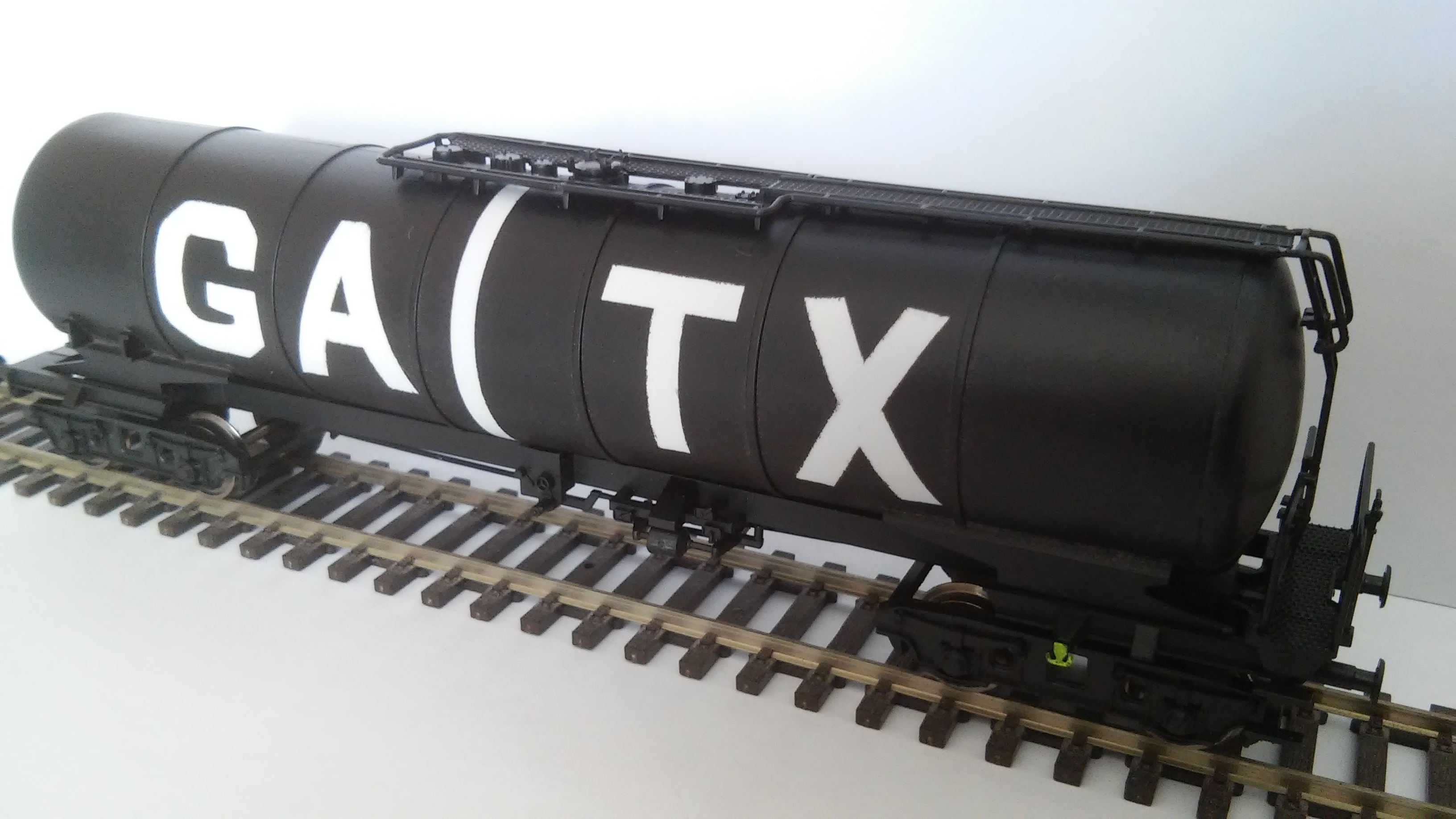

З конвеера на початку викотились три GATXa :)

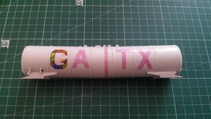

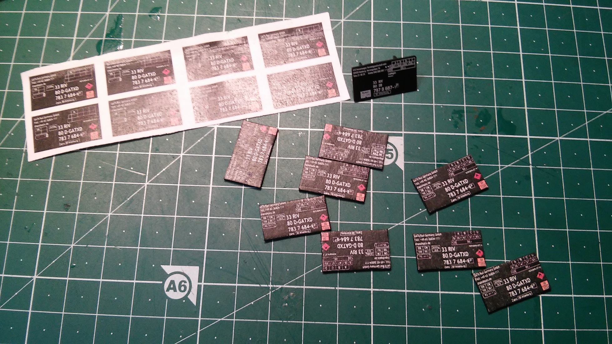

Далі робота з табличками. Добре що Володя vover нашлепав їх на принтері.

Отличный составчик вырисовывается :shock:

Хорошо выходит однако, мне нравится, а что за печатки?

Также интересно как выкрутишься с буферами и сцепными устройствами. 8-)

Таблички Вілен вище описував Володя як він їх робив.
Номера зрозуміло одинакові, але і такими задоволений на всі сто ;)
Вітя, можливо і буду пробувати. Тим більше що є над чим. GATEXiв в результаті вийде 5 шт. Вони по "мотивам" майже, можна пробувати.
Денис, так сцепки як Володя зробив я думаю в мене не вийдуть. Тому оригінальні які мають дві шт. поїдуть в Олександрійську ливарню ;) :D і буфера так само. Маю надію що все буде гуд 8-)
За ідею з пружинами дякую, суперова. Але запальничок треба дохрена :lol: Я придбав у Володя пружини, надіюсь підійдуть.

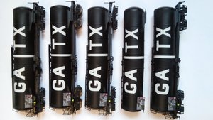

Вже с табличками і підгрузив пластиліном для важкості :roll:
Нехватає однієї балки для "радості" :cry:
