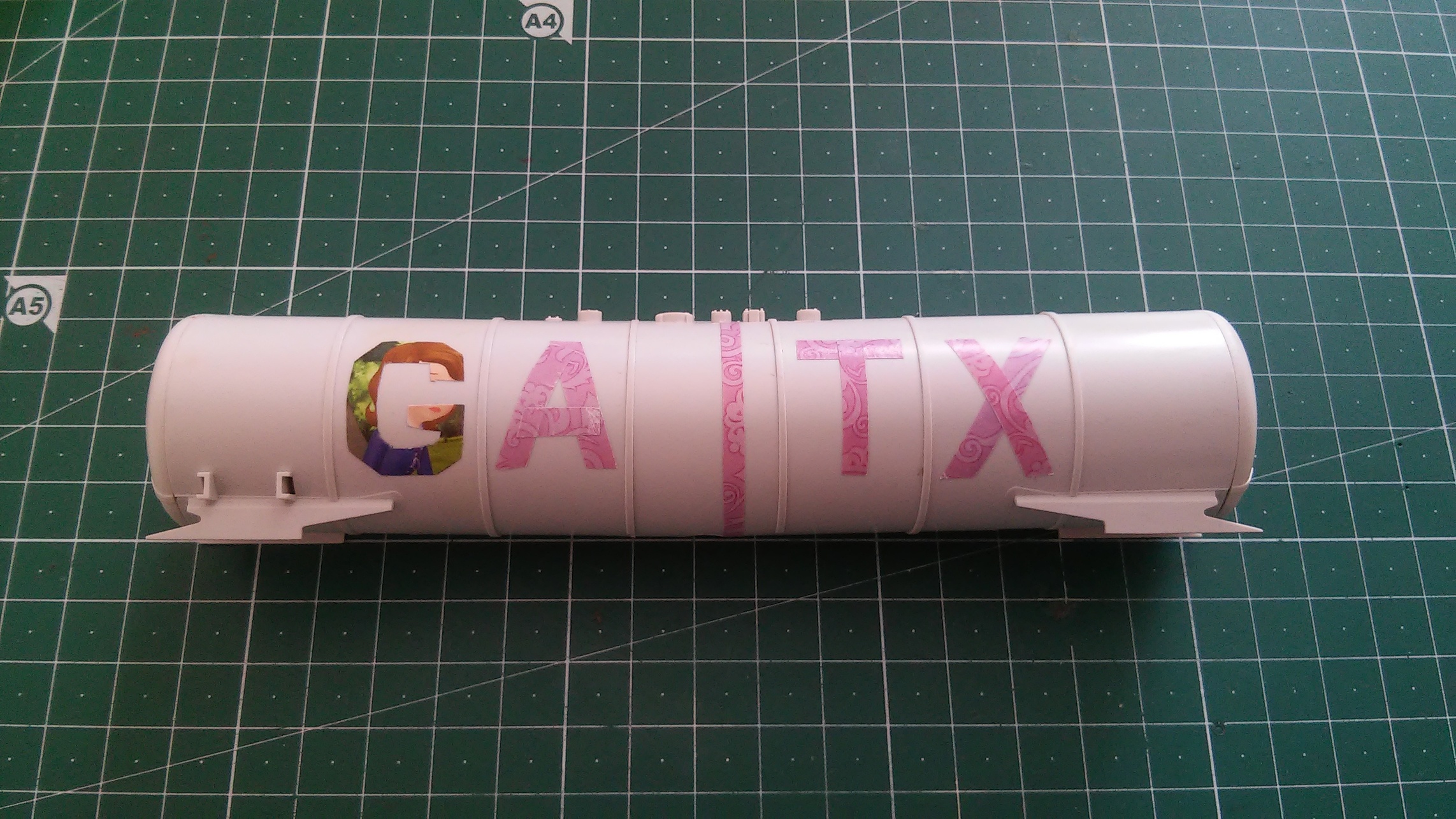

Добавлю і я тут.
Завжди хотів мати потяг з цистернами 5 - 6 єпохи.
Вирішив для початку також зібрати дві "бочечки".
Матеріал для збирання "цистерніту" ;) ....
НЕМ шахт, як і у випадку vovera немає. Рукоблудити я їх не наважився, думаю так філігранно в мене не вийде. Взяв їх у інших піковских вагонах ( Cargo і платформи) вони ідентичні. Буфера і колеса були в закромах, а от з візками також поки не везе. Поставив тимчасово не рідні :?
Далі фото .....
фінал
фінал
собрат
собрат
Залишається добавити деколі і великі таблички ( за це велике дякую Володі) добре що вони вже у нього готові 8-)

GATX отлично покрасил! Зачет!
Руслан, а что не так с телегами? На вид - вполне себе "европейцы" :oops:

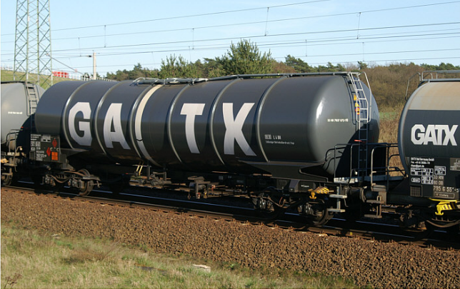

Эти телеги старого образца, применялись со второй по четвертую эпохи. С середины четвертой стали подкатывать другие телеги. В данном случаи вагоны разработки девяностых, а на них старотипных телег впринципе быть не может.

Re: Сборка вагона Piko
Классический цистернит прогрессирует. :mrgreen: Черный цвет хорош.Что за краска?
Денис, звичайна матова куплена досить давно.
В оригіналі цистерна має бути темно сіра. В мене така фарба є, але вона глянцева :cry: Тому задув чорною.

З конвеера на початку викотились три GATXa :)
Далі робота з табличками. Добре що Володя vover нашлепав їх на принтері.
Хорошо выходит однако, мне нравится, а что за печатки?

Таблички Вілен вище описував Володя як він їх робив.
Номера зрозуміло одинакові, але і такими задоволений на всі сто ;)
Вітя, можливо і буду пробувати. Тим більше що є над чим. GATEXiв в результаті вийде 5 шт. Вони по "мотивам" майже, можна пробувати.
Денис, так сцепки як Володя зробив я думаю в мене не вийдуть. Тому оригінальні які мають дві шт. поїдуть в Олександрійську ливарню ;) :D і буфера так само. Маю надію що все буде гуд 8-)
За ідею з пружинами дякую, суперова. Але запальничок треба дохрена :lol: Я придбав у Володя пружини, надіюсь підійдуть.

Вже с табличками і підгрузив пластиліном для важкості :roll:
Нехватає однієї балки для "радості" :cry:
