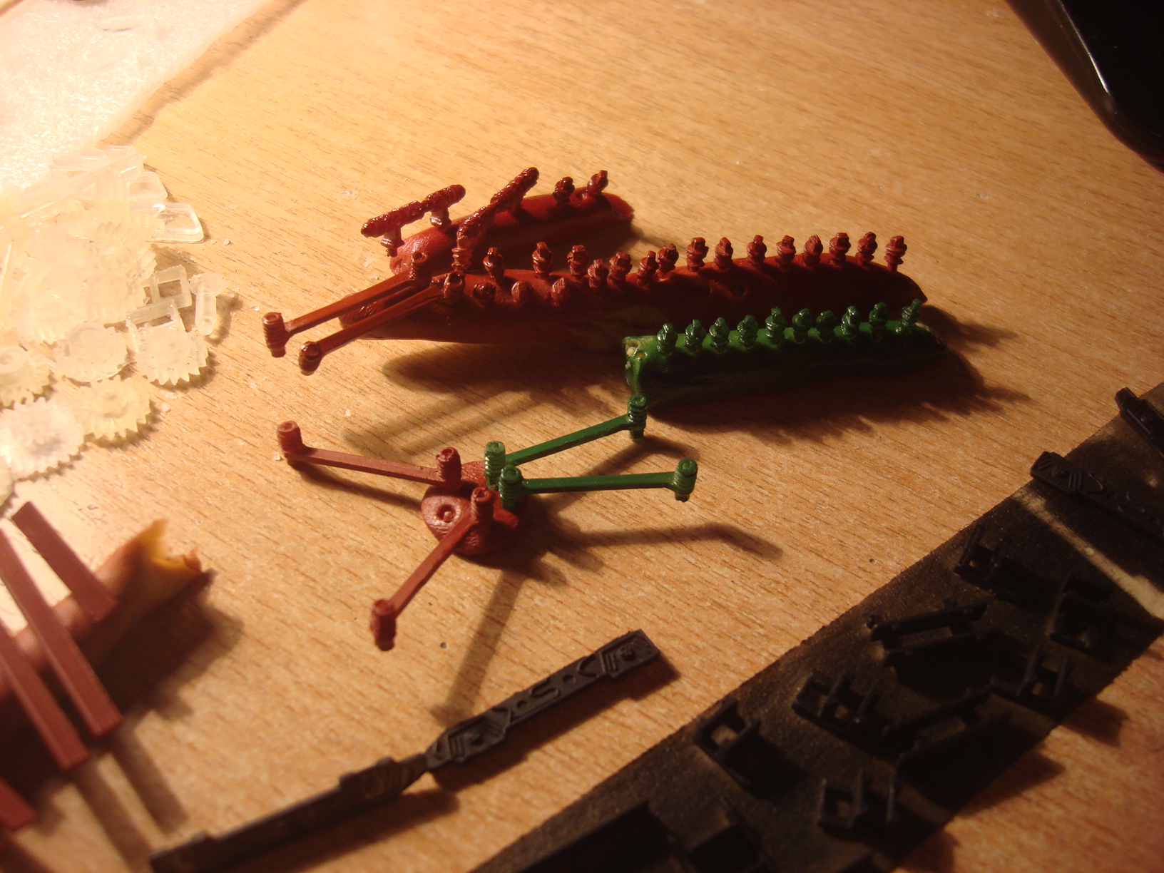

Отлично. Армировать проволокой не надо? Всегда боялся лить такие вещи из смолы из-за хрупкости.

Красил сначала красным а потом серебрянкой? Или наоборот?

Njkz72 писав:Отлично. Армировать проволокой не надо? Всегда боялся лить такие вещи из смолы из-за хрупкости.
Купил смолу прозрачную для ювелирки, она эластичная 8-) Дышла очень даже прочные, крепче оригинала :mrgreen:
Красил сначала серебрянкой слитой из баллона, потом кистью красные полоски.

Дышла отличные - спору нет!

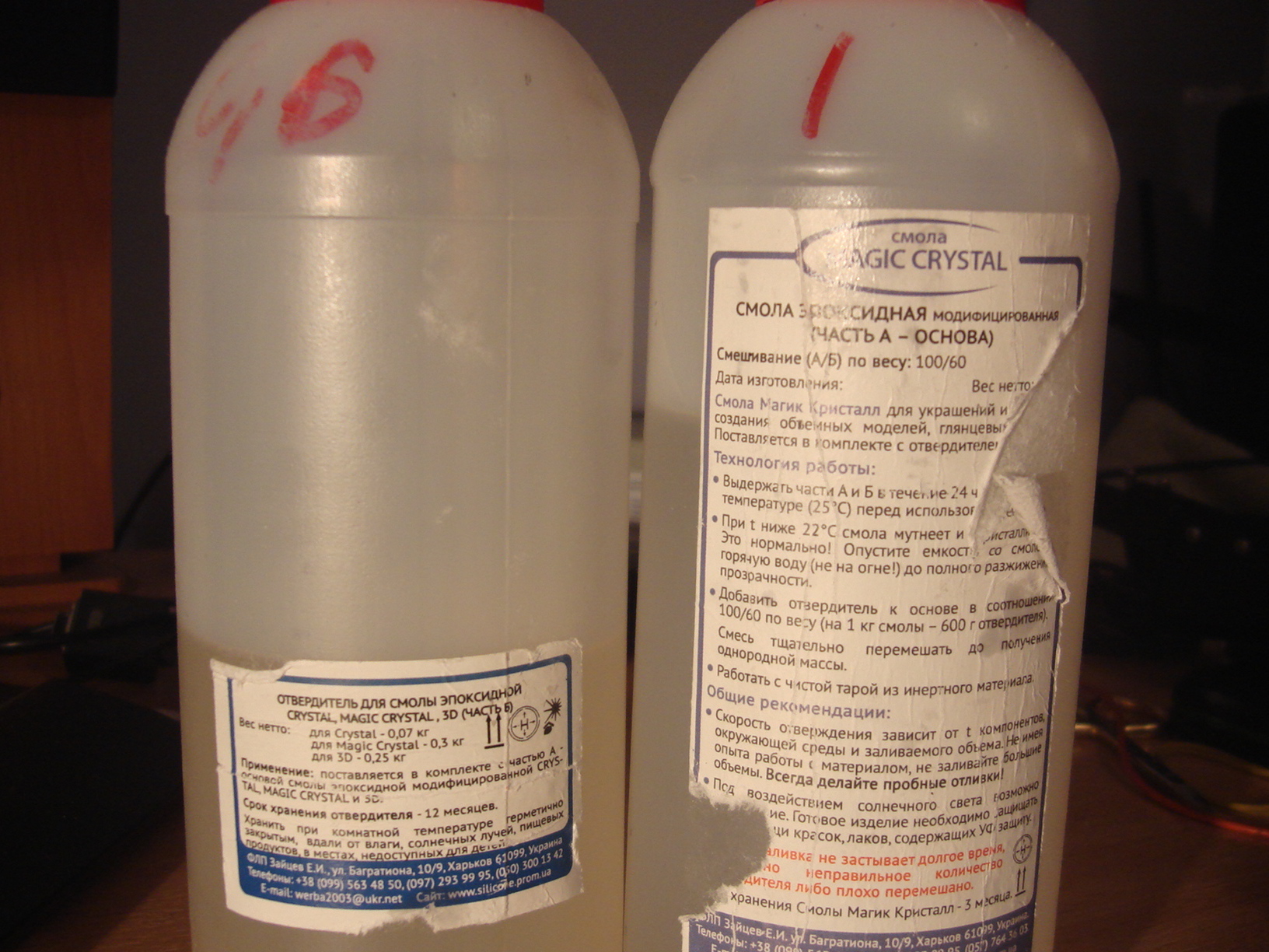

И попрошу конкретно для меня, который на бронепоезде :roll: , сфотографировать эту смолу в упаковке.

Упаковки небыло, прислали в коробке НП :arrow:

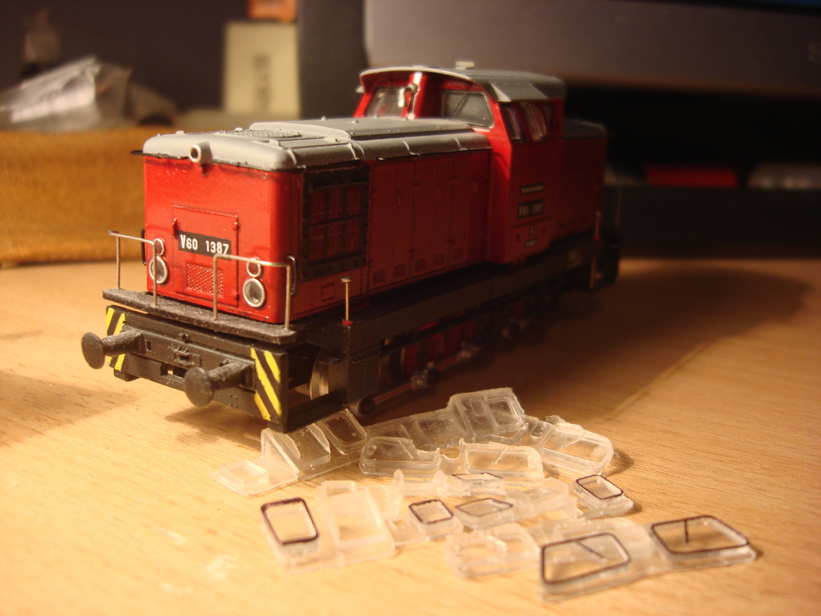

Какой-то невезучий этот лок, работы идут по-черашьи :? и не от меня тут все зависит...

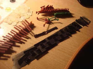

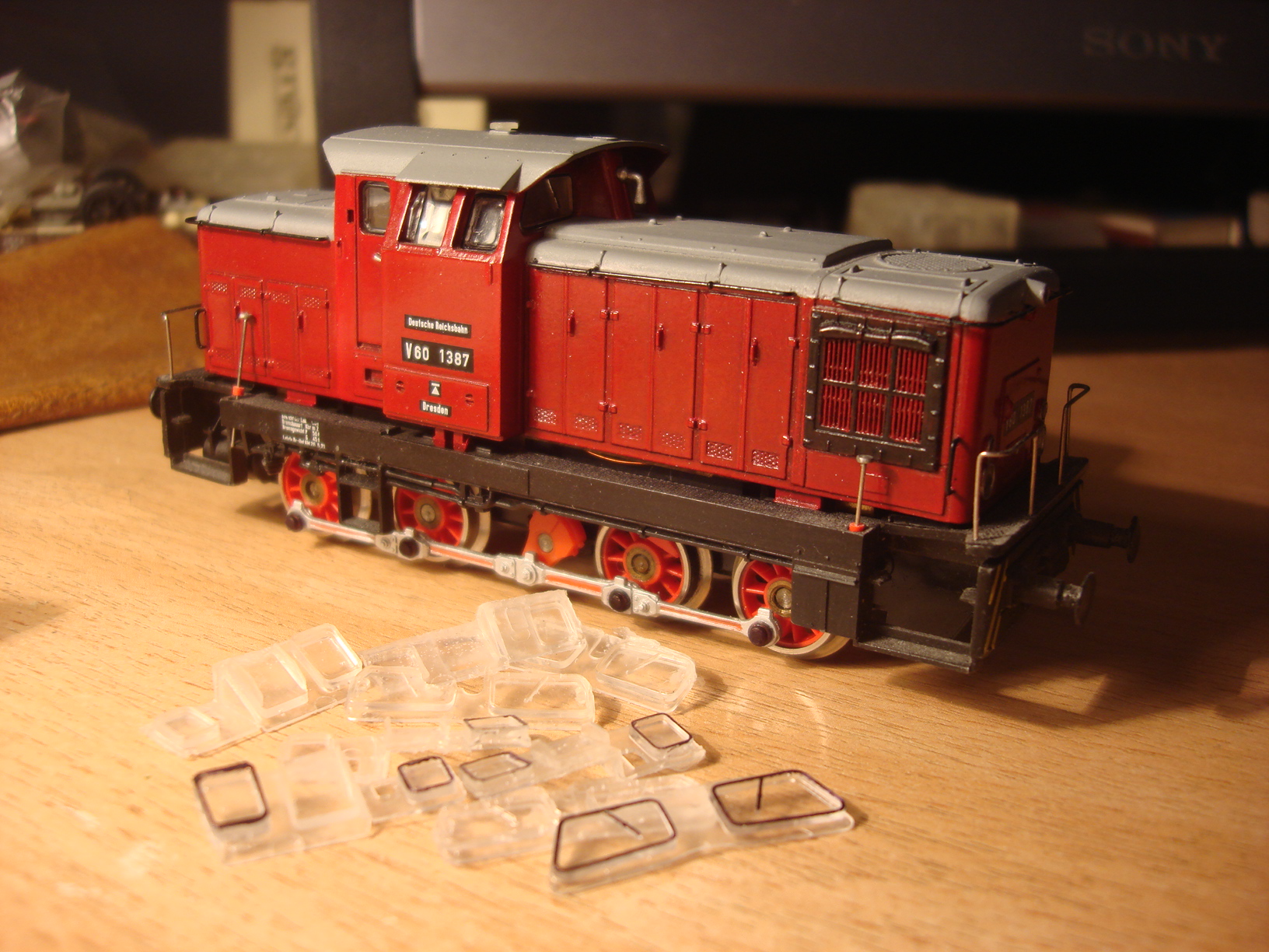

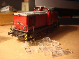

Вылил стекла из смолы, выходит не очень, нужно делать вакуум...

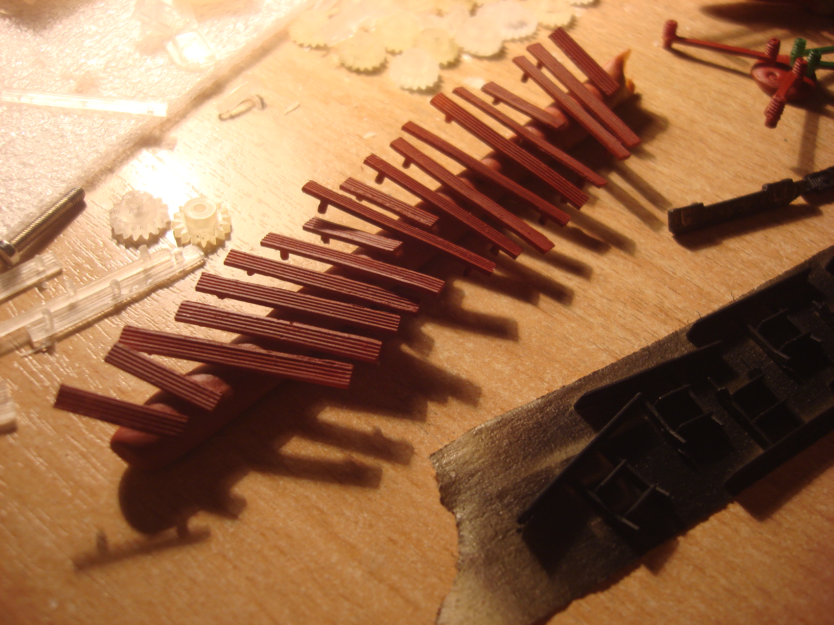

Заодно вылил из бурштына всякую мелочевку для других дрюликов :arrow:
дышла-самопальные

А чего это он невезучий? На этих фотографиях отлично выглядит.
Литьё качественное! Изделия имеют вполне промышленный вид. Очень понравилось.

А что не так со стеклом? Кроме видимых на фото воздушных пузырьков в толще смолы. Непрозрачное, матовая поверхность,? Или всё вместе?

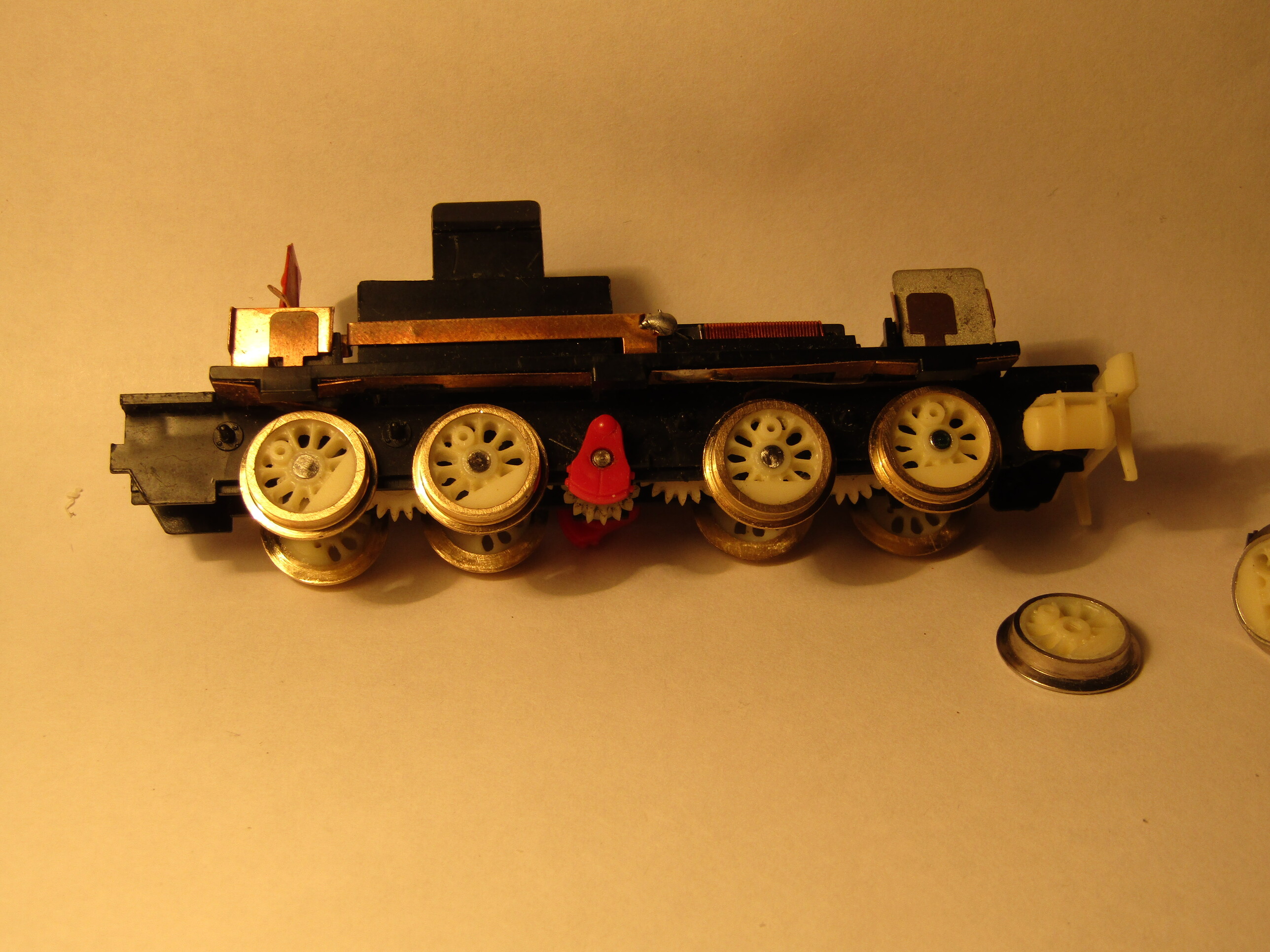

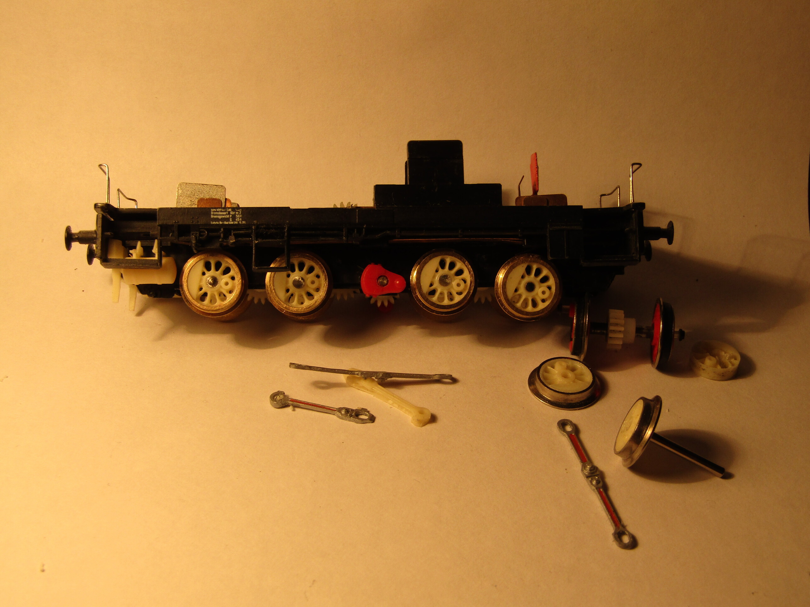

Олег, солидное литьё. Уже почти "склад" ремкомплектов PIKO.
Вижу шестерни отлил, пробовал их уже в деле? Какая прочность зубов? Какое скольжение?

Njkz72 писав:А что не так со стеклом? Кроме видимых на фото воздушных пузырьков в толще смолы. Непрозрачное, матовая поверхность,? Или всё вместе?
Анатолий, пузыри достали... Вроде заливаешь в форму без них, а потом они проявляются :?
Barbosa_ писав:Олег, солидное литьё. Уже почти "склад" ремкомплектов PIKO.
Нормальные шестеренки, крепкие.Буду лить сдвоенные под свои модели( Е69)

Олег писав: пузыри достали... Вроде заливаешь в форму без них, а потом они проявляются :?
Засада. Собирался брать эту смолу тоже для стёкол. Читая инфу на сайте, вроде всё просто и никаких проблем быть не должно. Может, форма неправильно сделана и нет выхода для воздуха? Стёкла в форме должны располагаться вертикально. Или что то со смолой? Кстати, герметик для формы брали той же формы?
Смола вроде нормальная,эластичная, даже вкладыши для колес на 55-й паровоз из нее вылил. Просто воздух в ней любит растворятся, в виде малозаметный пузырьков, потом видать все пузыри в один собираются. Силикон брал там же, называется - *эластолюкс*, стекла в форме располагал вертикально. Наверное нужно с вакуумом попробовать :roll:

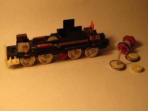

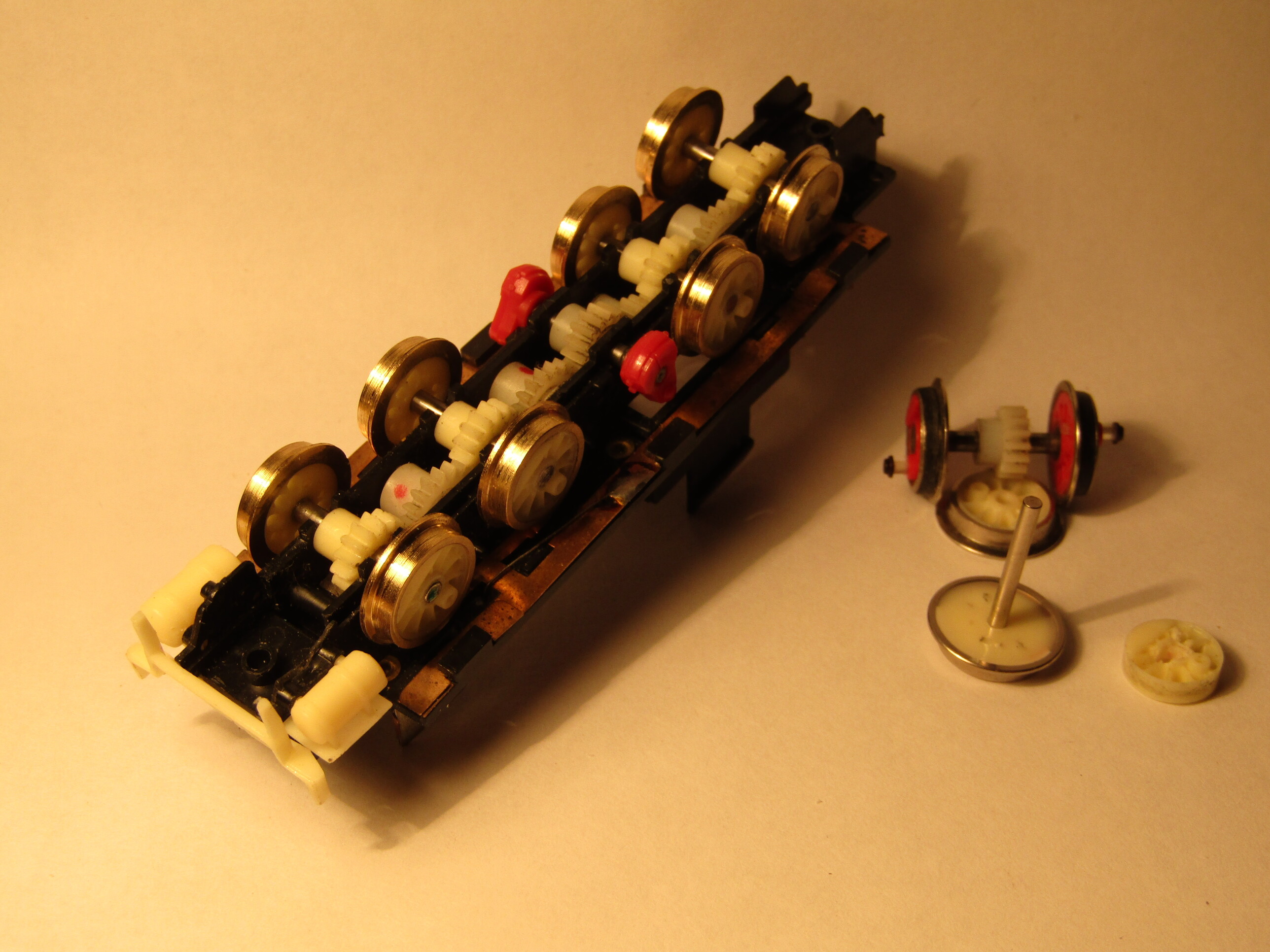

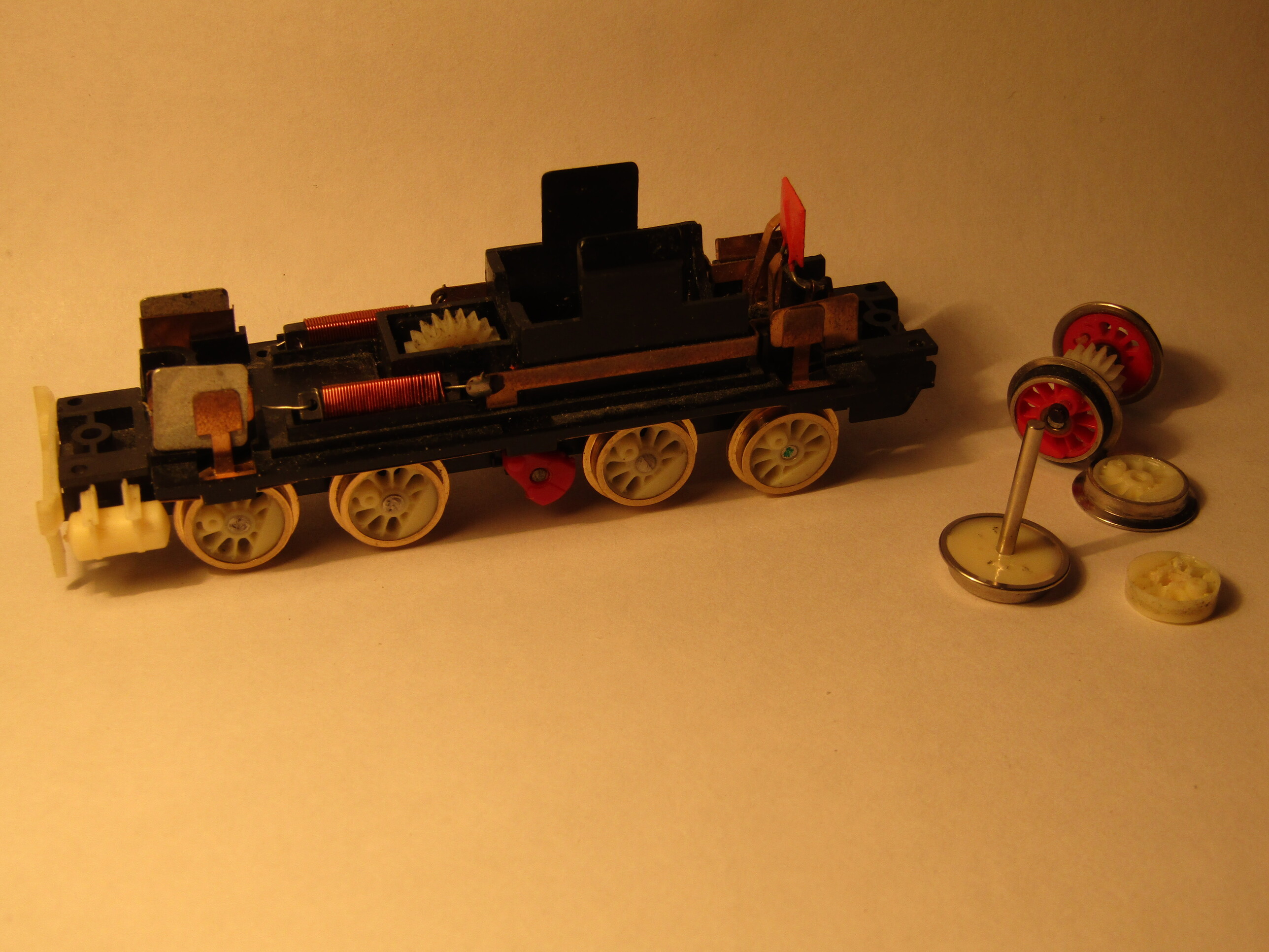

После долгой тишины, продолжение...

Круто. Это уже капремонт, не иначе... Столько труда вложил. Жду завершения этой работы, хочу увидеть на ходу!
