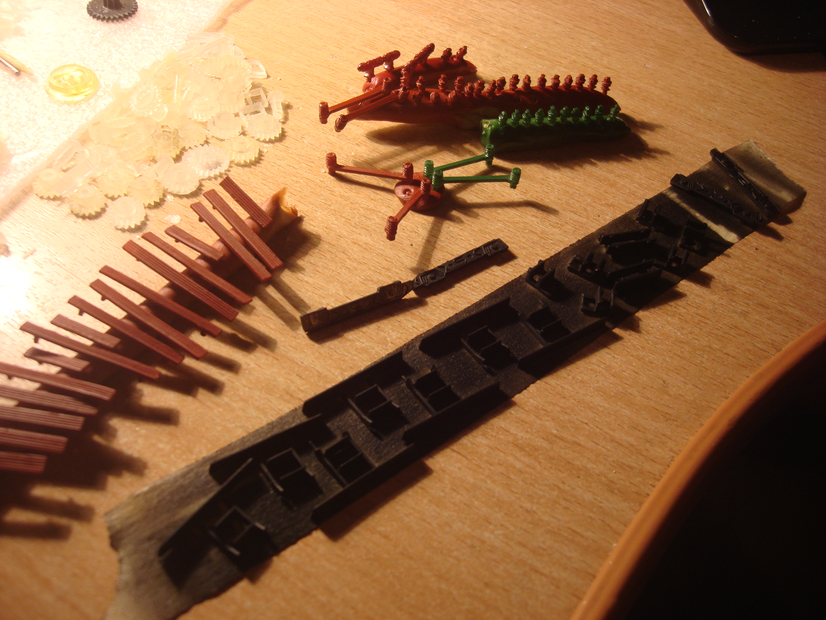

Какой-то невезучий этот лок, работы идут по-черашьи :? и не от меня тут все зависит...
Вылил стекла из смолы, выходит не очень, нужно делать вакуум...
Заодно вылил из бурштына всякую мелочевку для других дрюликов :arrow:

А чего это он невезучий? На этих фотографиях отлично выглядит.
Литьё качественное! Изделия имеют вполне промышленный вид. Очень понравилось.

А что не так со стеклом? Кроме видимых на фото воздушных пузырьков в толще смолы. Непрозрачное, матовая поверхность,? Или всё вместе?

Njkz72 писав:А что не так со стеклом? Кроме видимых на фото воздушных пузырьков в толще смолы. Непрозрачное, матовая поверхность,? Или всё вместе?
Анатолий, пузыри достали... Вроде заливаешь в форму без них, а потом они проявляются :?

Олег писав: пузыри достали... Вроде заливаешь в форму без них, а потом они проявляются :?
Засада. Собирался брать эту смолу тоже для стёкол. Читая инфу на сайте, вроде всё просто и никаких проблем быть не должно. Может, форма неправильно сделана и нет выхода для воздуха? Стёкла в форме должны располагаться вертикально. Или что то со смолой? Кстати, герметик для формы брали той же формы?
Смола вроде нормальная,эластичная, даже вкладыши для колес на 55-й паровоз из нее вылил. Просто воздух в ней любит растворятся, в виде малозаметный пузырьков, потом видать все пузыри в один собираются. Силикон брал там же, называется - *эластолюкс*, стекла в форме располагал вертикально. Наверное нужно с вакуумом попробовать :roll:
