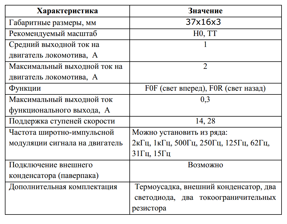

Как человеку, не совсем далёкому от электроники, вопрос не давал покоя. Полагаю, в целом мои предположения о частоте ШИМ с котроллеров, которую режет плата под установку декодера в локомотиве, верны.
Мы приобретали контроллеры с высокой частотой ШИМ в стремлении избежать "пения" двигателей. Упоминались частоты около 20 кГц.
Сейчас имею на руках небольшую кучку декодеров и описание к ним конкретно гласит о применяемых частотах ШИМ. Наибольшая частота, как видим, заявлена 2 кГц.
Наверное как раз здесь и закопан слон...
К сожалению пока не встречал в продаже котроллеры ШИМ со столь низкими значениями частоты.
P.S.По пункту " Можно установить из ряда:" проводил у себя эксперименты на двух локомотивах с пятиполюсными двигателями - ничего не "поёт"...
