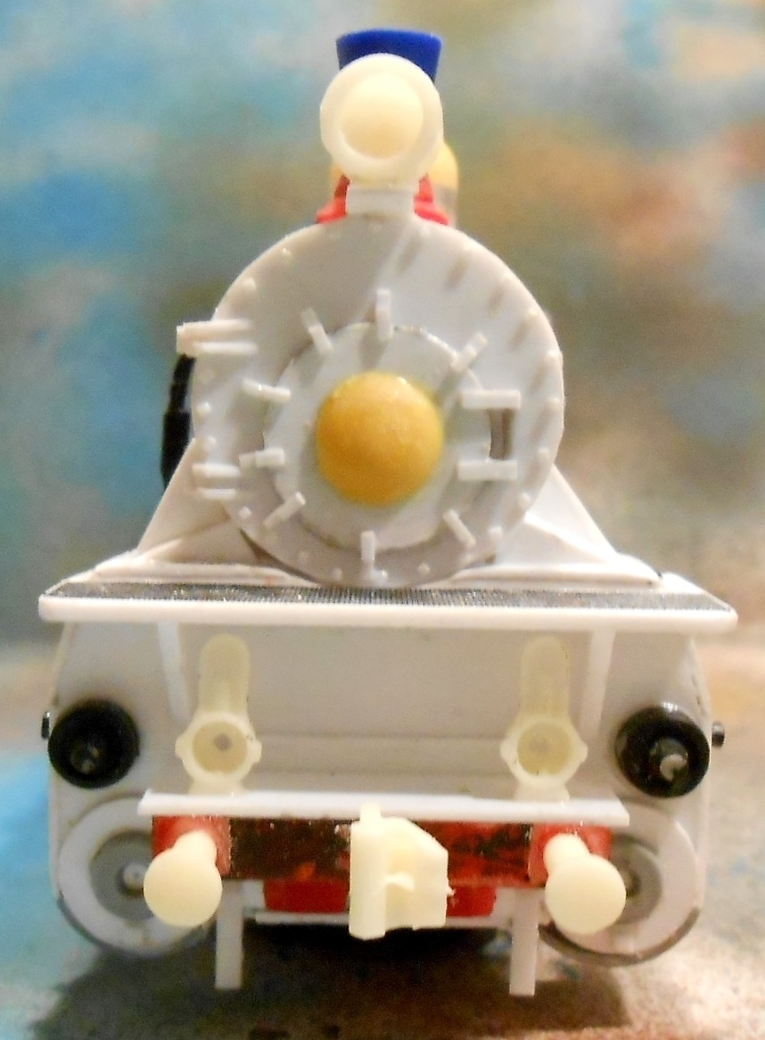

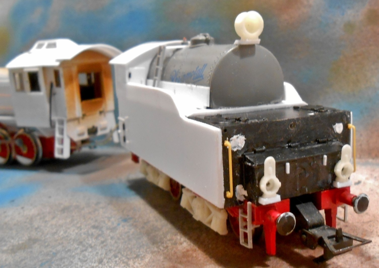

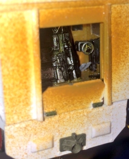

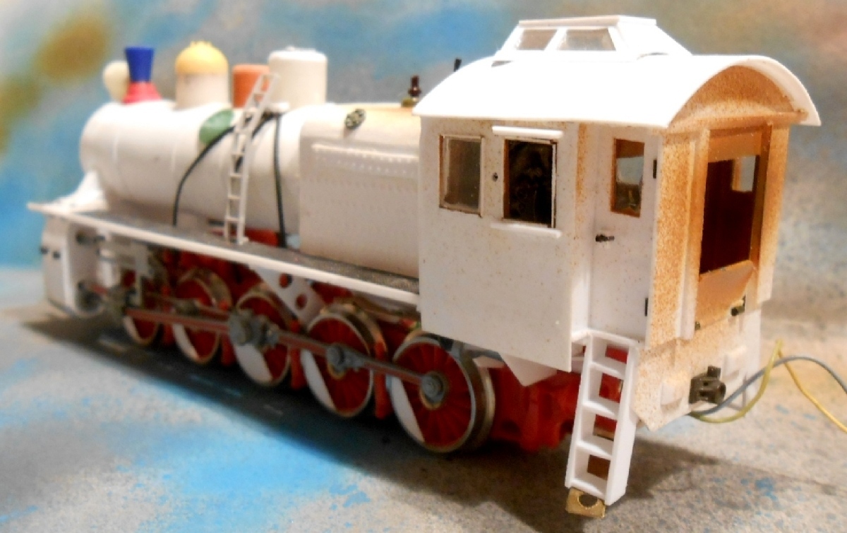

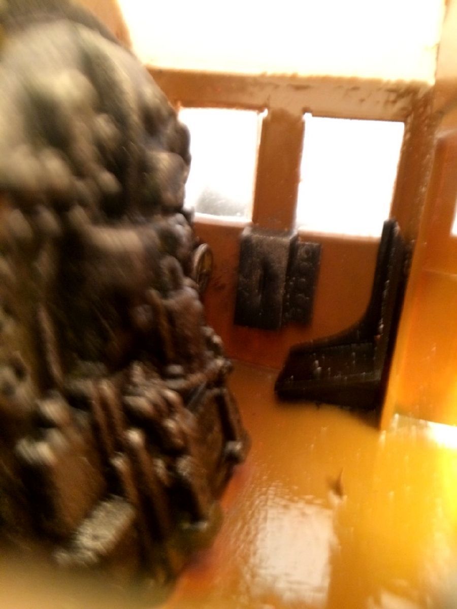

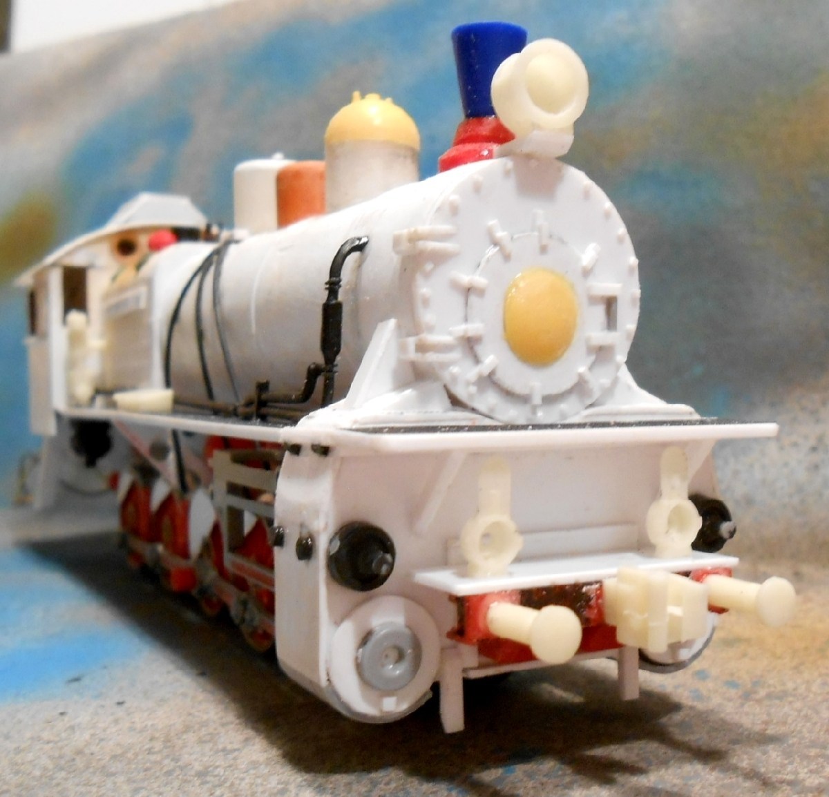

Еще немного продвинулся.Слепил нехитрый интерьер.Остеклил и добавил некоторые
основные элементы(которые упорото точил).

Re: Паровоз серии Э (по мотивам)
Будка внутри желтая ) Теплый такой интерьер получился

Хорошо продвигаешься!
Я так понимаю - реборду на 3-й оси будешь оставлять?

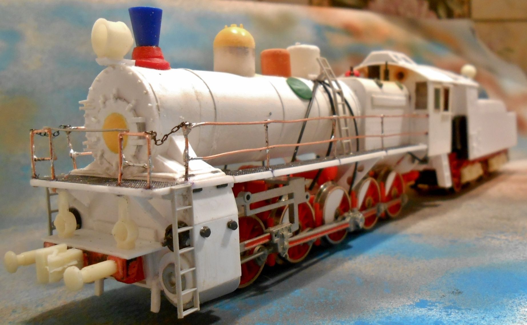

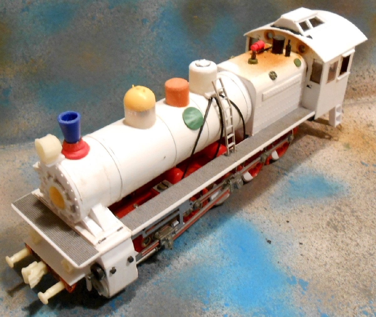

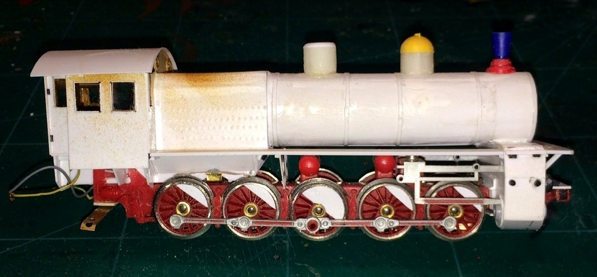

Продвинулся по паровозу.На данный момент произошел стоп кран изза оградки по периметру.
Ищу материал из чего можно было бы ее сделать.
Давай спаяю? Или к диме за травлом, а можно еще из световодов сделать.
Ого, годно паровоз оброс!
Ограждения в идеале бы гибкие, из какого то упругого прутка полимерного.
Круто! Уже реально узнаваемая машина
Полагаю, что ВиктОр уже ему снизу лыжу прикручивает
Не в целях токосъёма естессна
Пока не решаюсь, а дальше посмотримvover писав: Полагаю, что ВиктОр уже ему снизу лыжу прикручивает![]()
Поработал отлично. Но нечего за стоп-кран держаться, у тебя еще тендер в работе должен быть. Отметил немаленькое количество смоляных деталей - фонари, паровоздушный насос... все оттуда-же?Stinky писав:Продвинулся по паровозу.На данный момент произошел стоп кран изза оградки по периметру.
- Повідомлень: 6349
- Has thanked: 1546 times
- Been thanked: 3332 times

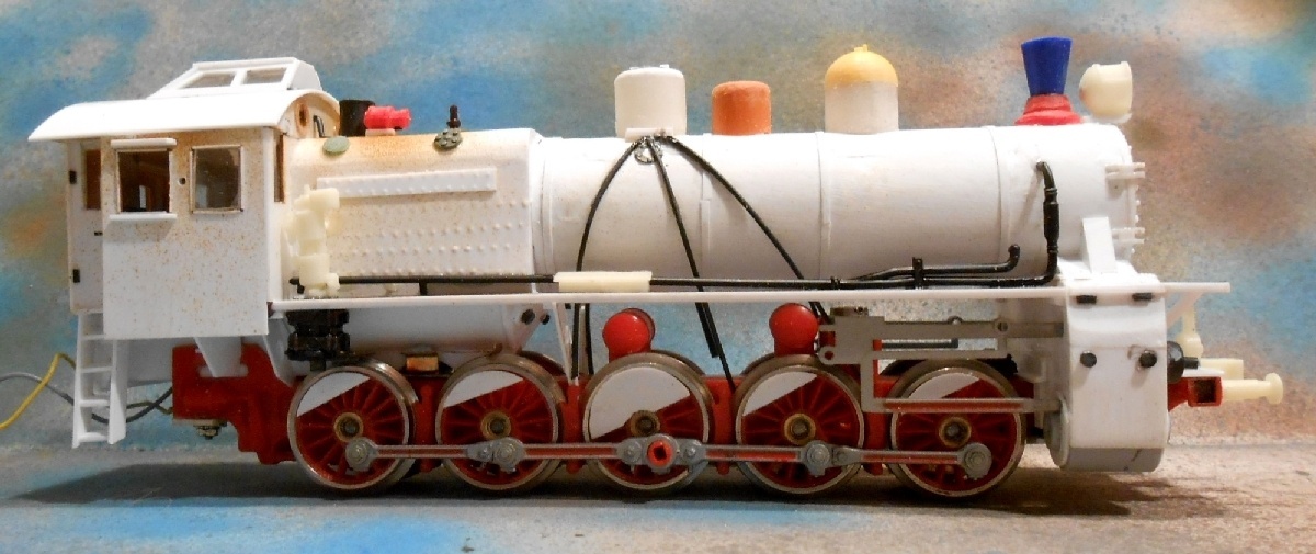

Та я уже сам спаял.Шо попало получилось,но как смог.T-1000 писав:Давай спаяю? Или к диме за травлом, а можно еще из световодов сделать.
Ага,египетские.Отметил немаленькое количество смоляных деталей - фонари, паровоздушный насос... все оттуда-же?

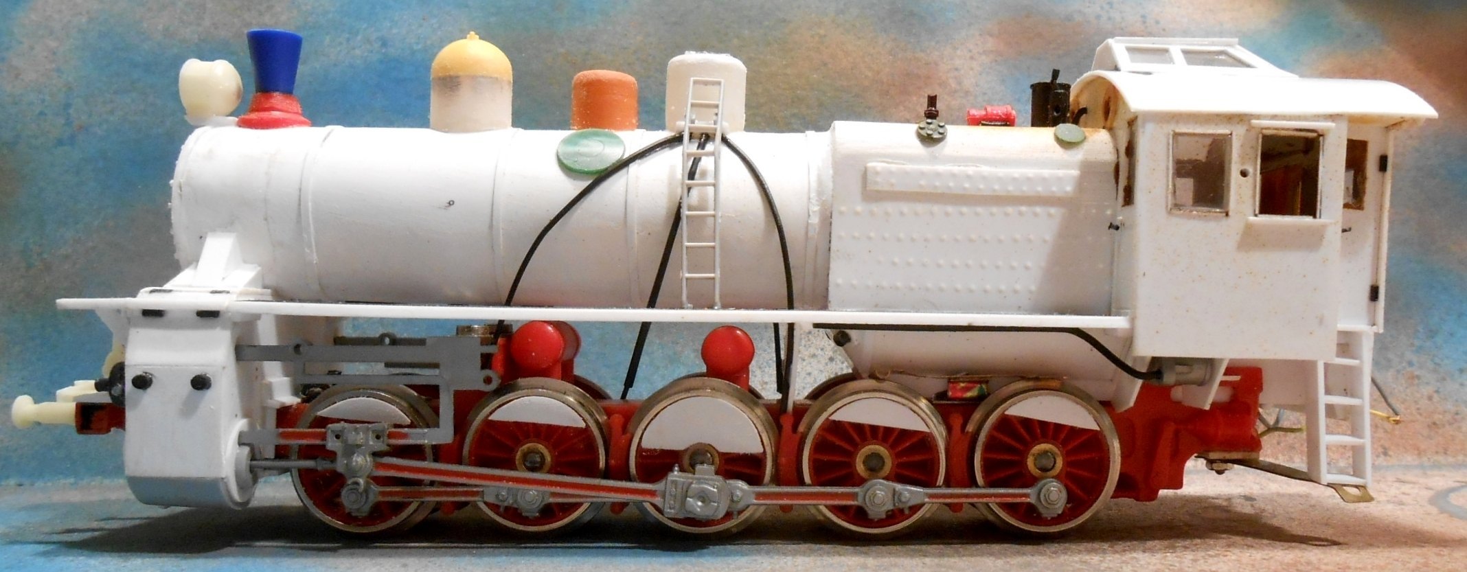

Вот это работа! Фактически с нуля! Уважуха и респект))

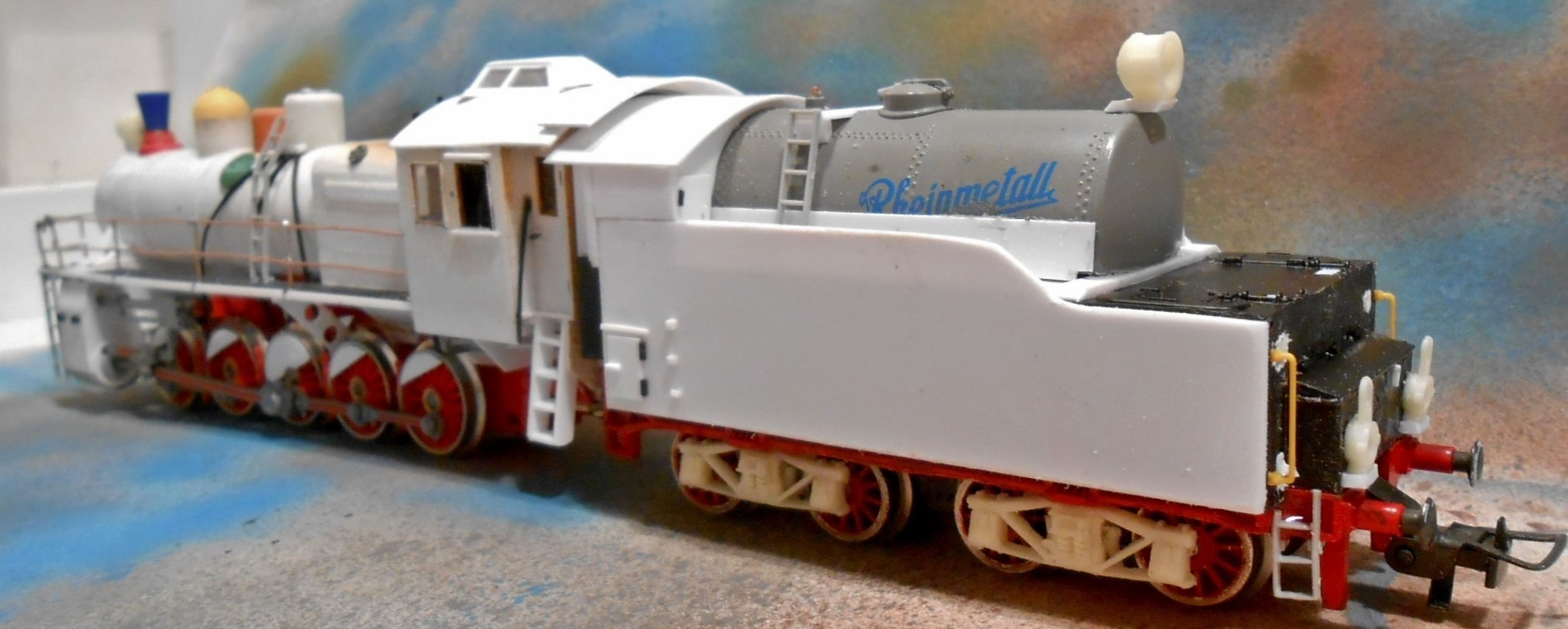

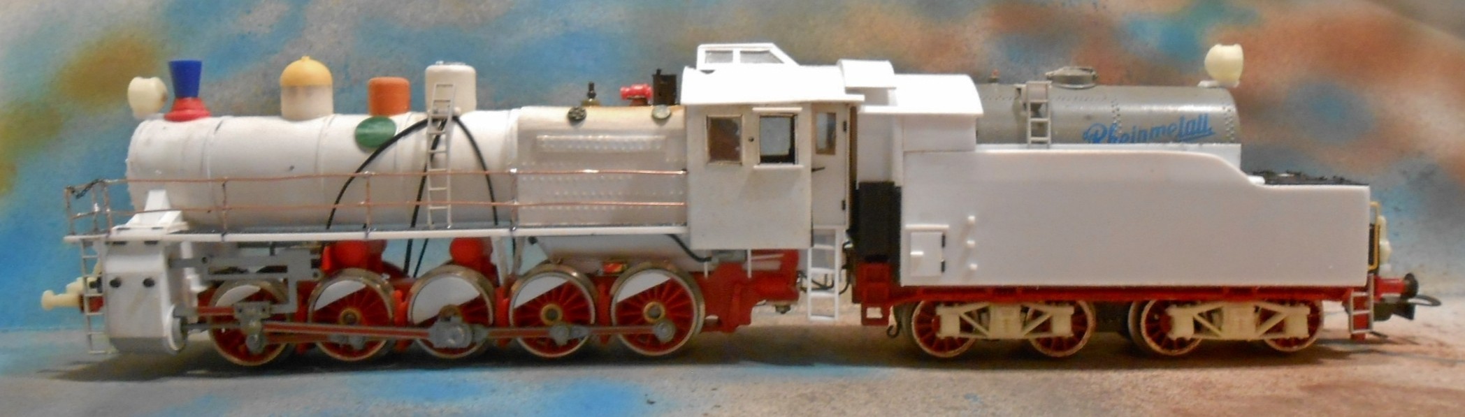

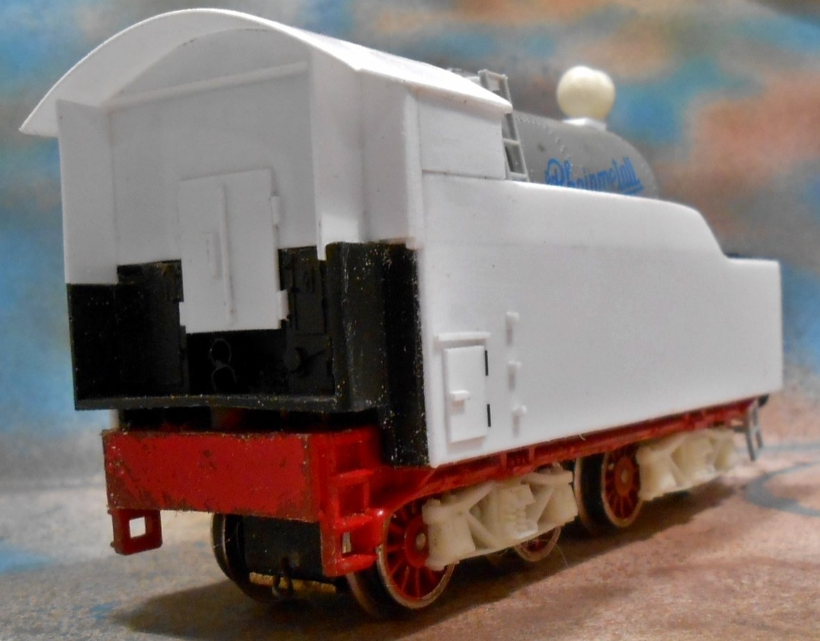

Спасибо камрады за вминание к теме.

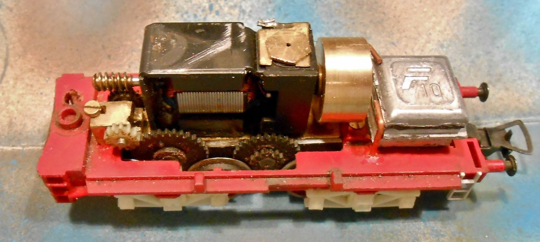

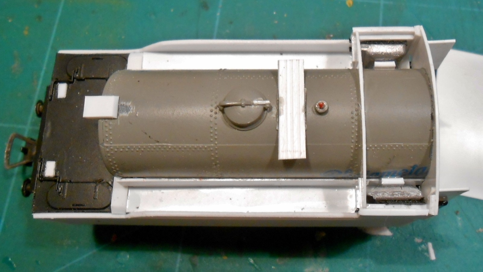

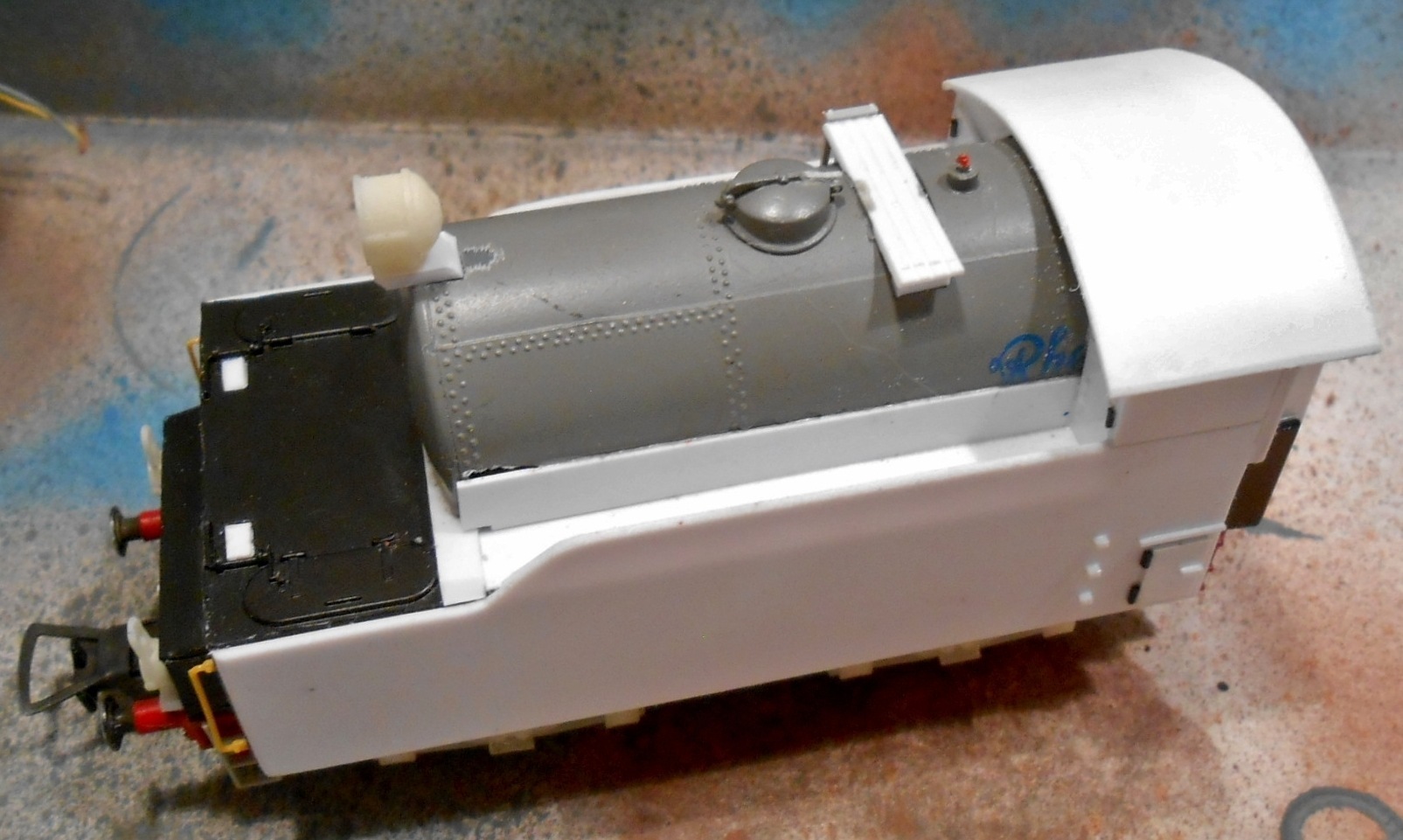

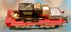

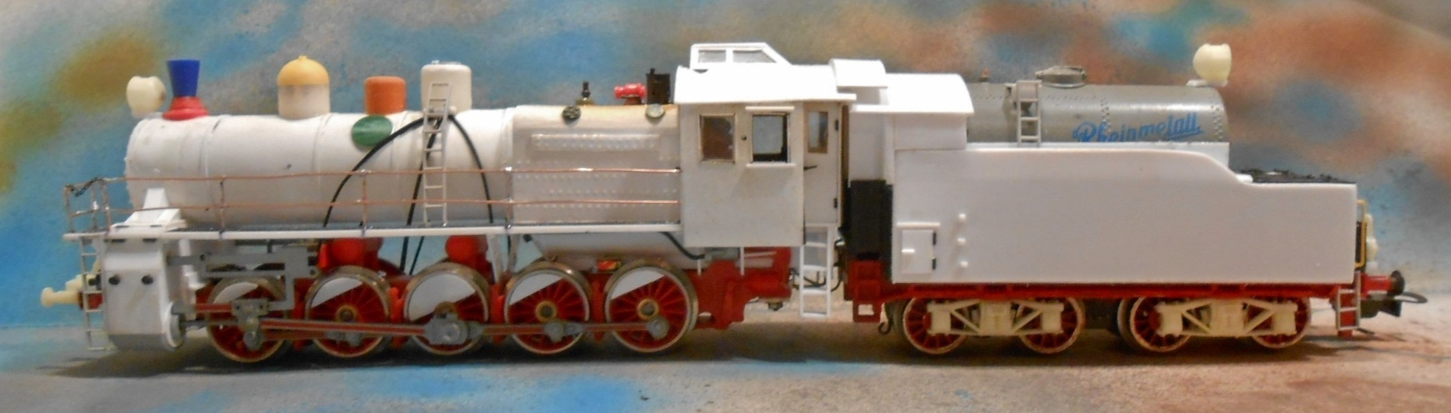

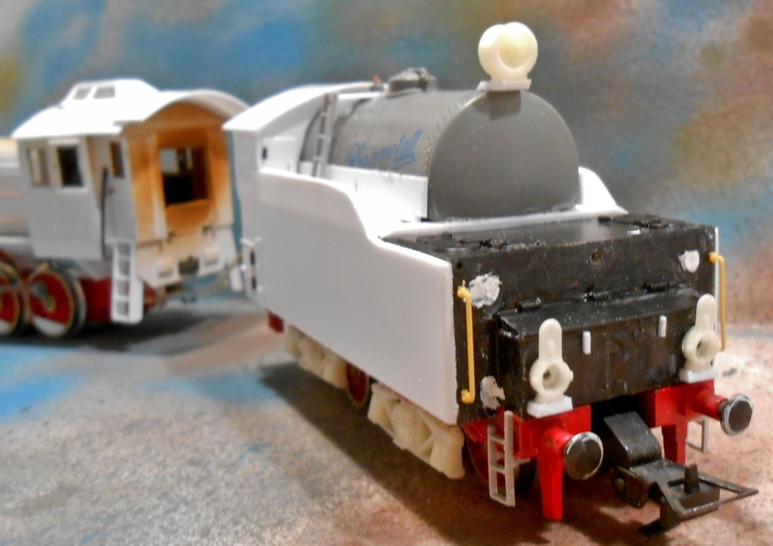

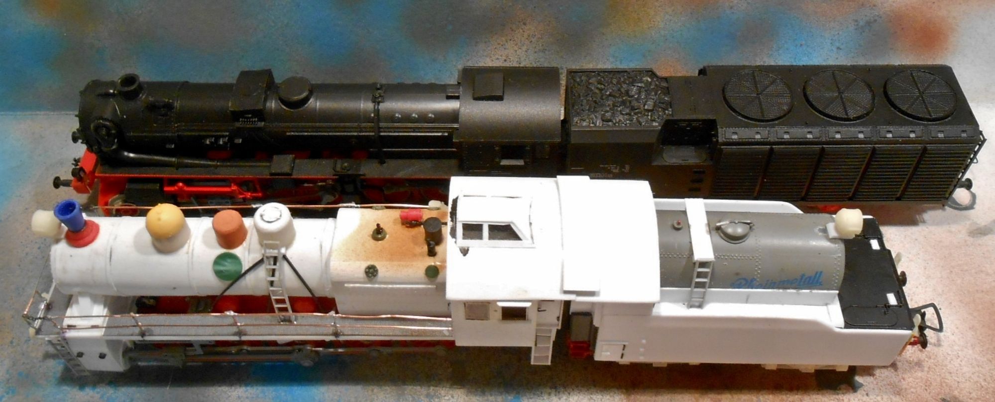

За вечерокЪ выпилил тендерокЪ и плавно подошел к ходовым испытаниям.
В процессе выпиливания пришлось ныкать балласт во все щели. Трансмиссия обработанная каким то Гансом выглядит так.Конечно лучше бы стояла родная
Фляйш трансмиссия чем этот изврат.
Так как двигатель достаточно высокий,то места для балласта совсем мало.Частично он входит
в корпус бочки. Осталось зашкурить и добавить пару поручней.На данный момент лок выглядит так. Вес головы 110гр(52й 140гр),вес тендера 210гр(41й 280гр).Ну и 52й для сравнения.Ниже,уже,но длиннее. Дали будэ...
Ох и красавец же получается!
Никогда не решался браться за паровозную тему, она казалась такой архисложной! Оказывается могут же люди вот так с нуля!!! построить по кусочкам паровоз. Нравится аккуратность и геометрическая точность деталей. Чувствуется старательный подход , да ещё и столь стремительное продвижение за такое короткое время
Да, зачетный паровоз выходит! Прямо жалко его будет красить - не будет видно всего масштаба работы
Вообще тема Эшки благодарная - эдакая "машка" своего времени: и грузы, и пассажиров, и на подсобных работах.
Единственное, что бы я предложил доработать - это аккуратно подпилить надфилем лишний припой на перилах. Дело на 10 минут, а эффект сразу заметен
Ахеренно тендер сделал!
Неожидал!
Кстати, - почисть хорошенько ходовую от стружки и опилок - иначе ей очень быстро приснится маленький пушной зверек.
