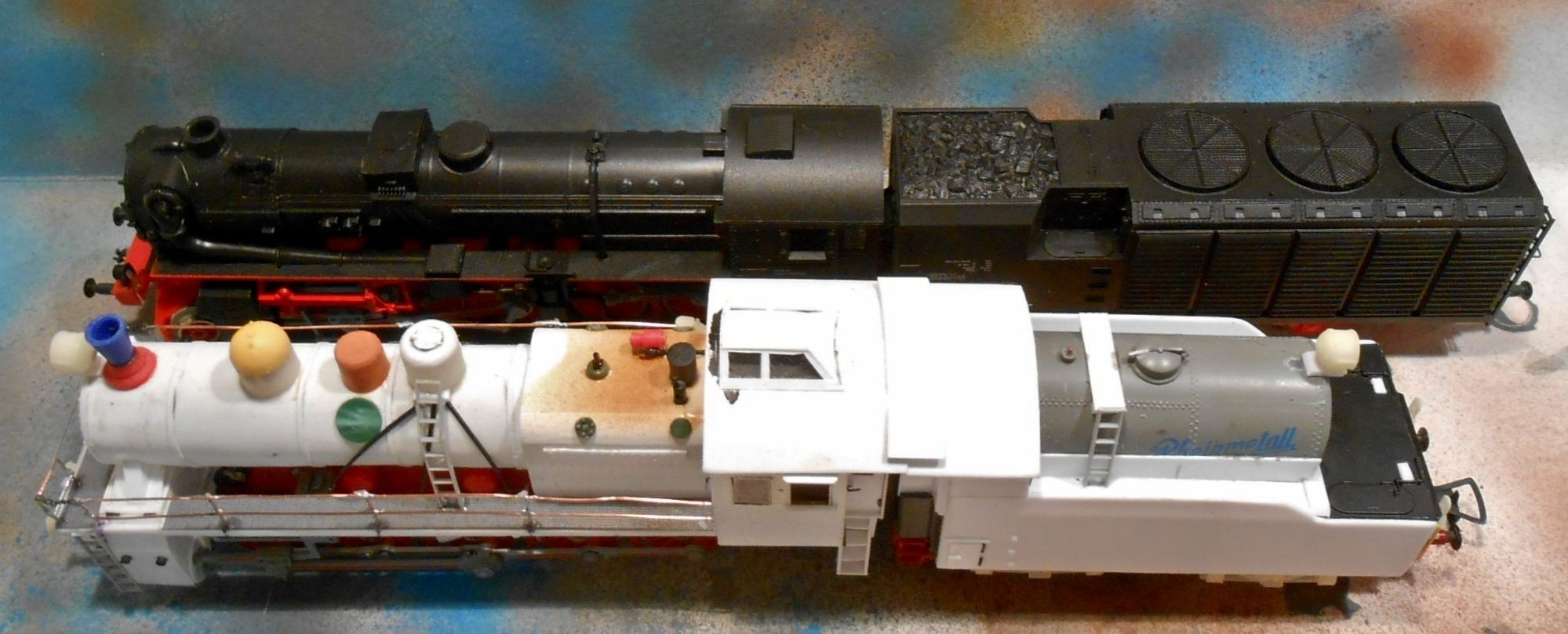

За вечерокЪ выпилил тендерокЪ и плавно подошел к ходовым испытаниям. :roll:
В процессе выпиливания пришлось ныкать балласт во все щели.
Трансмиссия обработанная каким то Гансом выглядит так.Конечно лучше бы стояла родная
Фляйш трансмиссия чем этот изврат. :?
Так как двигатель достаточно высокий,то места для балласта совсем мало.Частично он входит
в корпус бочки.
Осталось зашкурить и добавить пару поручней.На данный момент лок выглядит так.
Вес головы 110гр(52й 140гр),вес тендера 210гр(41й 280гр).Ну и 52й для сравнения.Ниже,уже,но длиннее.
Дали будэ...

Никогда не решался браться за паровозную тему, она казалась такой архисложной! Оказывается могут же люди вот так с нуля!!! построить по кусочкам паровоз. Нравится аккуратность и геометрическая точность деталей. Чувствуется старательный подход , да ещё и столь стремительное продвижение за такое короткое время

Да, зачетный паровоз выходит! Прямо жалко его будет красить - не будет видно всего масштаба работы :shock:
Вообще тема Эшки благодарная - эдакая "машка" своего времени: и грузы, и пассажиров, и на подсобных работах.
Единственное, что бы я предложил доработать - это аккуратно подпилить надфилем лишний припой на перилах. Дело на 10 минут, а эффект сразу заметен ;)

Ахеренно тендер сделал! :shock: Неожидал!
Кстати, - почисть хорошенько ходовую от стружки и опилок - иначе ей очень быстро приснится маленький пушной зверек.
