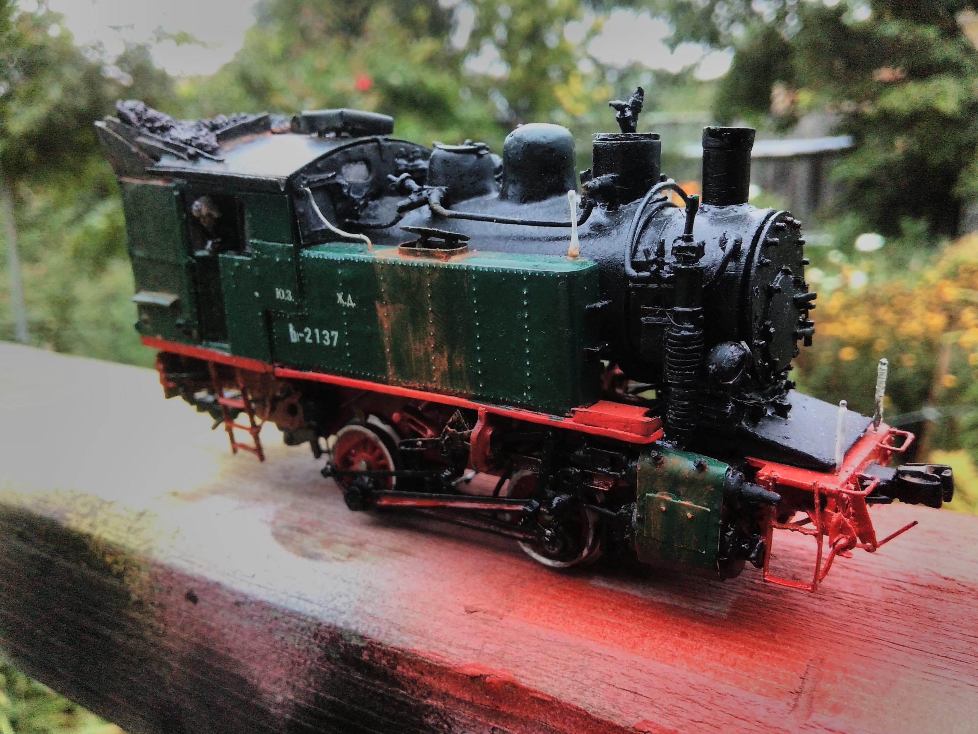

К слову о метале не однозначное ощущение. Именно латунь при частых касаниях обтирается на углах. Очень плохо красить, не спасает даже грунт.
Есть небольшое подпрыгивание на передней оси, связано с люфтом. Решил оставить на всякий. Надписи до клею и хаватит.

Люфт оси в покате полезен.Я тоже залюфтовываю одну ось для лучшего прохождения
неровностей.К примеру есть 4х осный вагон Рёва,так у него тележки так закреплены
что вагон сходит при малейшем перекосе.Пришлось одну разсверливать чтобы болталась.
Тот же Роко тепловоз двухосный,так у него одна ось жестко стоит,а вторая "гуляет".При
этом он отличный ездун. 8-)

Новая рама отличная получилась! Рессорами вообще сразил наповал!!! Молодец! 8-)

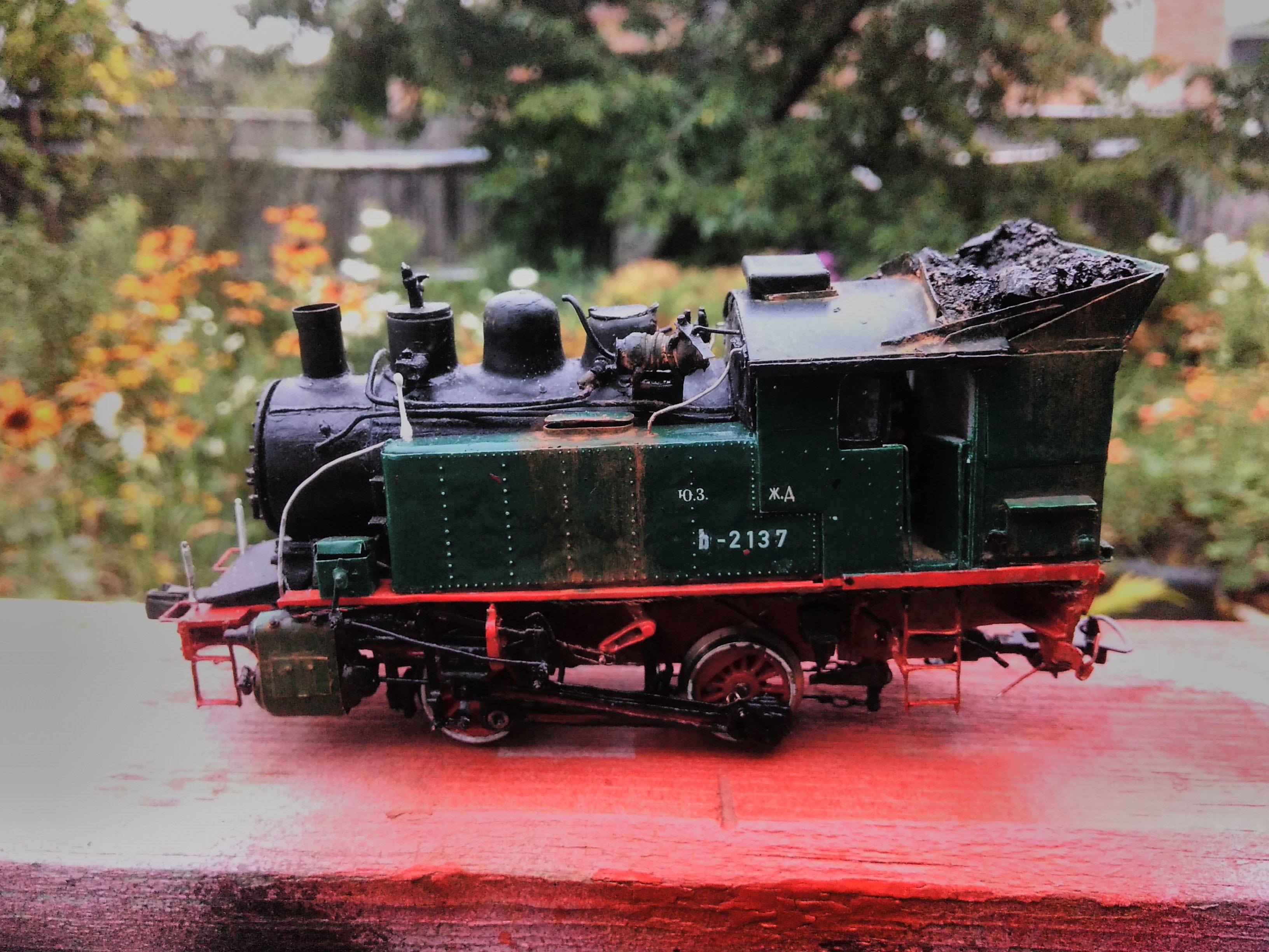

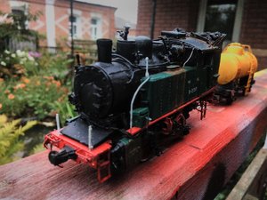

Я тоже не совсем понял зачем был тот паровоз)) Планировалась легкая конверсия) но увлекся топкой, а за ней вроде и все остальное нужно нормально сделать. Так и вышло, что осталась от прототипа только кабина и паровые машины) Жалко колеса с брачком, но мож чето придумаю. На очереди запись видео и нормальное фотограхфирование.

Отличный паровозик получился!На сверхзвуковых конечно не смотрится,а на малом
газу то что надо.Детализацию хорошо видно.По окрасу показалось что немного глянцует :?:
Re: Танкь паровозь Ь-2137 Депо Коломия (конверсия)
Да, основной зеленый немного глянец, а котел и рама матовый.

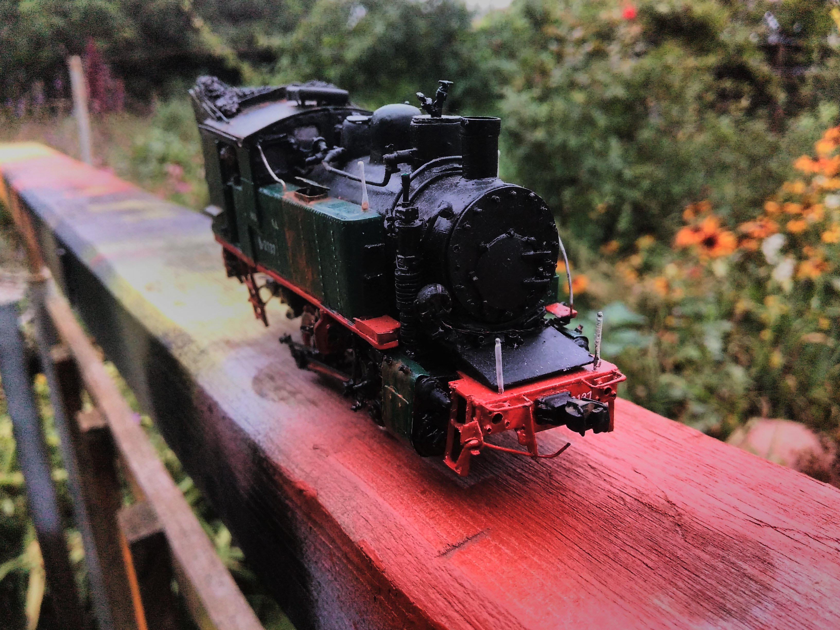

Ооо, оказывается я не все написал, переделал свет (давно)), было уже даже падение с подоконника в результате чего, вроде ничего не сломалось но таки переделал бегунки на ПРМ, немного внес изменения в ходовку и нанес следы эксплуатации.

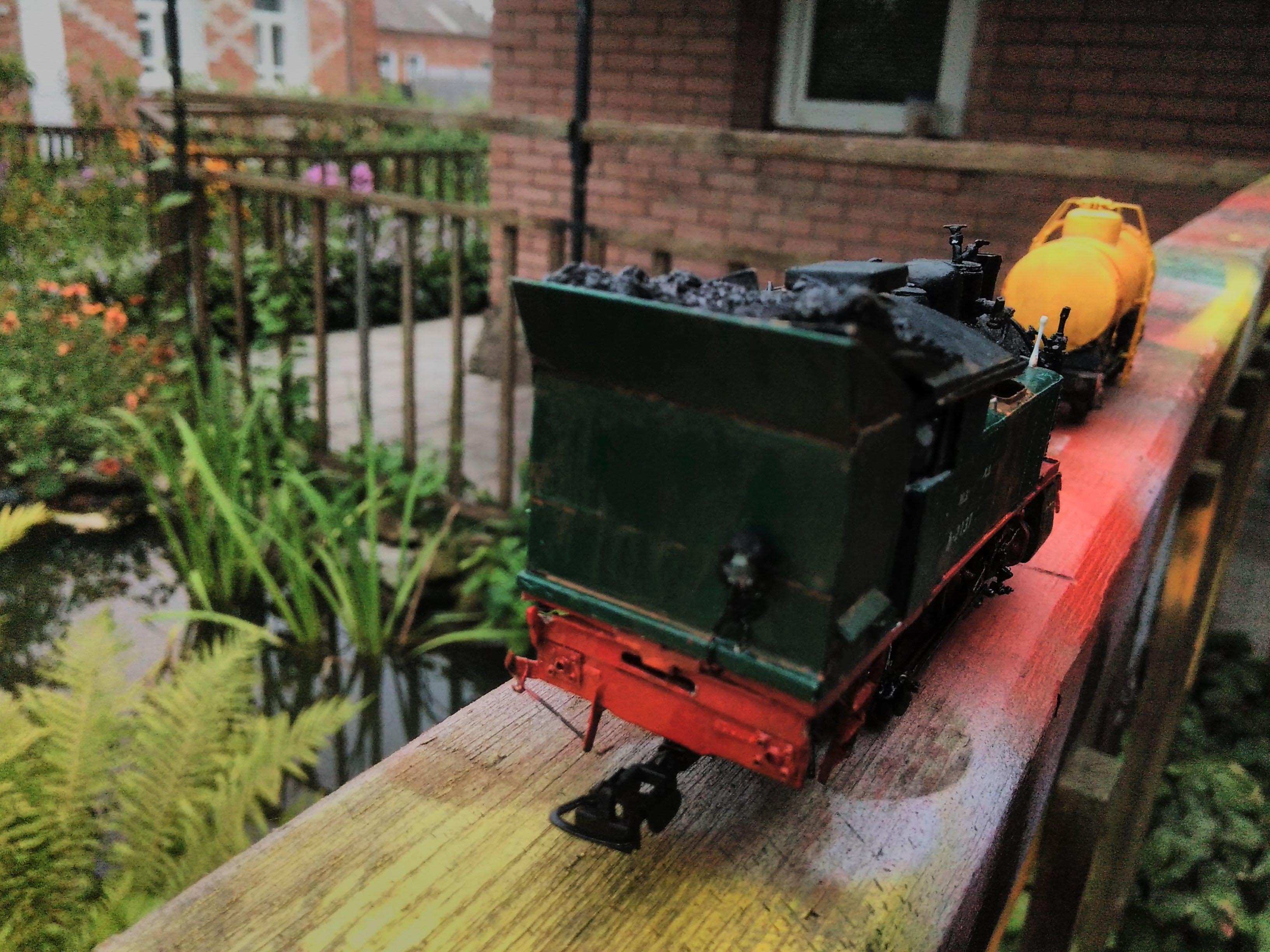

Внешне лок колоритно стал выглядеть. ;) Судя по фото\видео у лока задрана корма? :?
На подоконнике у 86го произошел взрыв котла. 8-)
