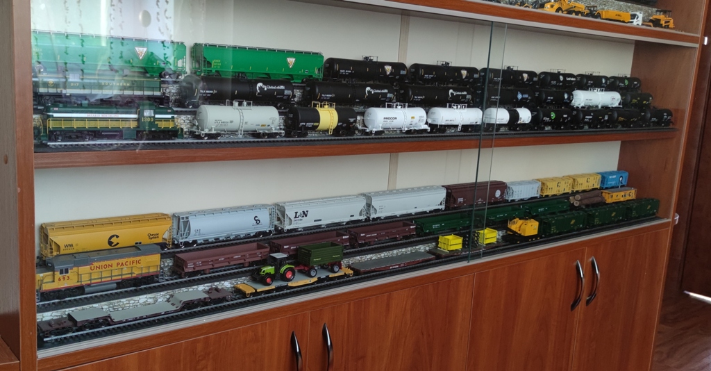

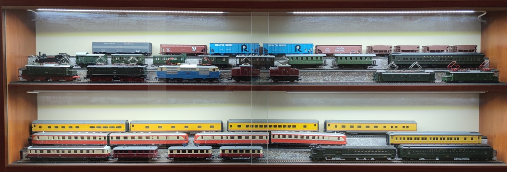

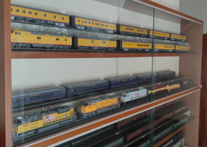

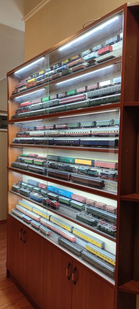

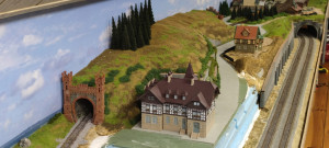

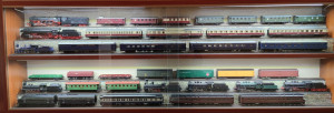

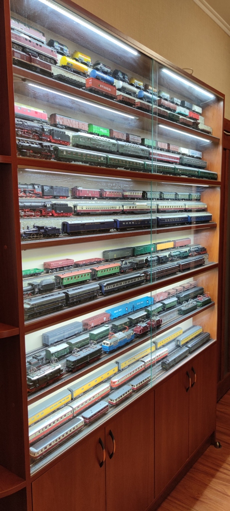

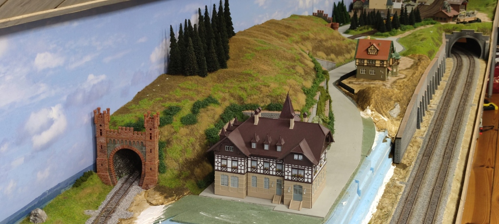

Всем добрый день!

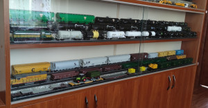

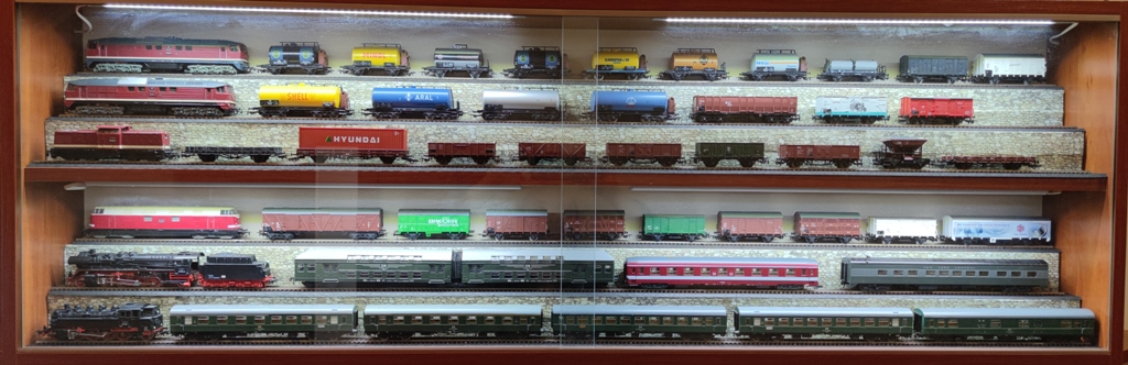

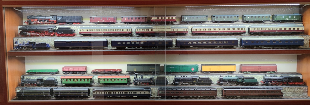

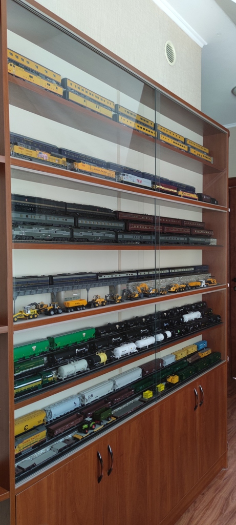

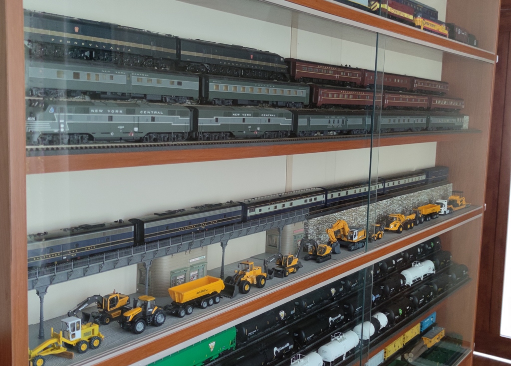

На этих выходных закончил восстановление выставки. Правда, подсветку сделал только в одном шкафу. Делал я ее еще до войны, во втором шкафу просто не успел. Шкафы находятся в коридоре, фотографировать пришлось телефоном с близкого расстояния. Поэтому на фотографиях геометрические искажения и не совсем удачные ракурсы. Второй шкаф находится напротив окна, поэтому чтобы минимизировать отражение окна в стеклах пришлось снимать сбоку.

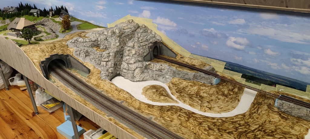

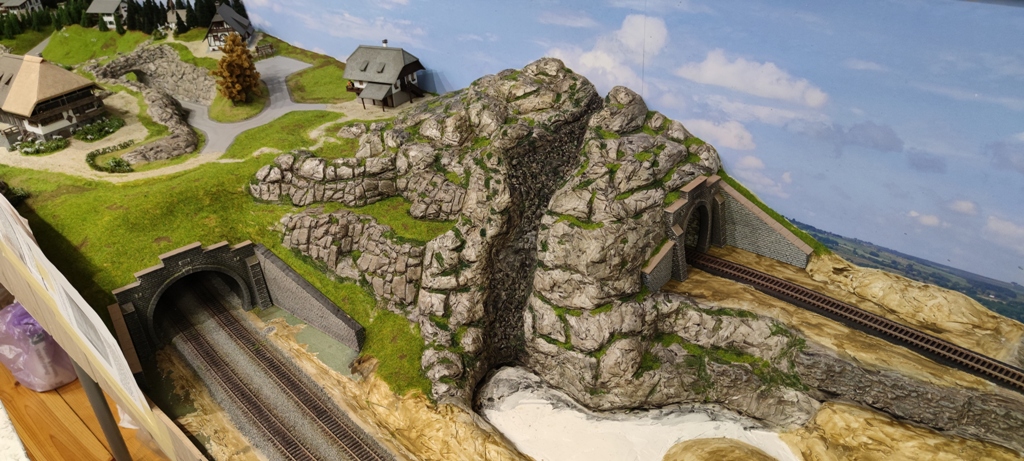

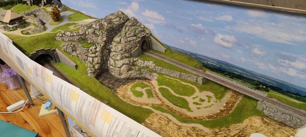

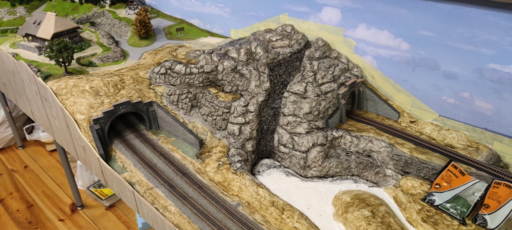

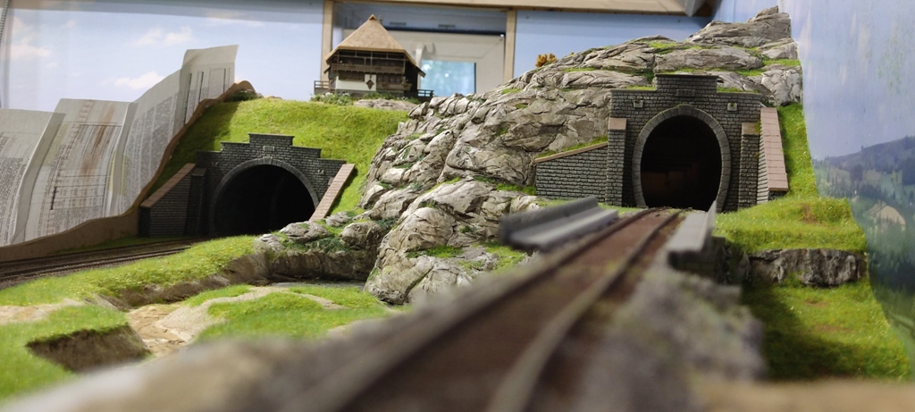

Перед самой войной я начал делать, наверное, самый интересный элемент макета - водопад. До войны успел сделать только основу рельефа из ЭППС и начал делать скалы. И вот продолжение.
- Вкладення
I_L
- Повідомлень: 242
- Имя: Игорь
- Звідки: Ворзель
- Has thanked: 1147 times
- Been thanked: 1033 times
Re: Макет на чердаке

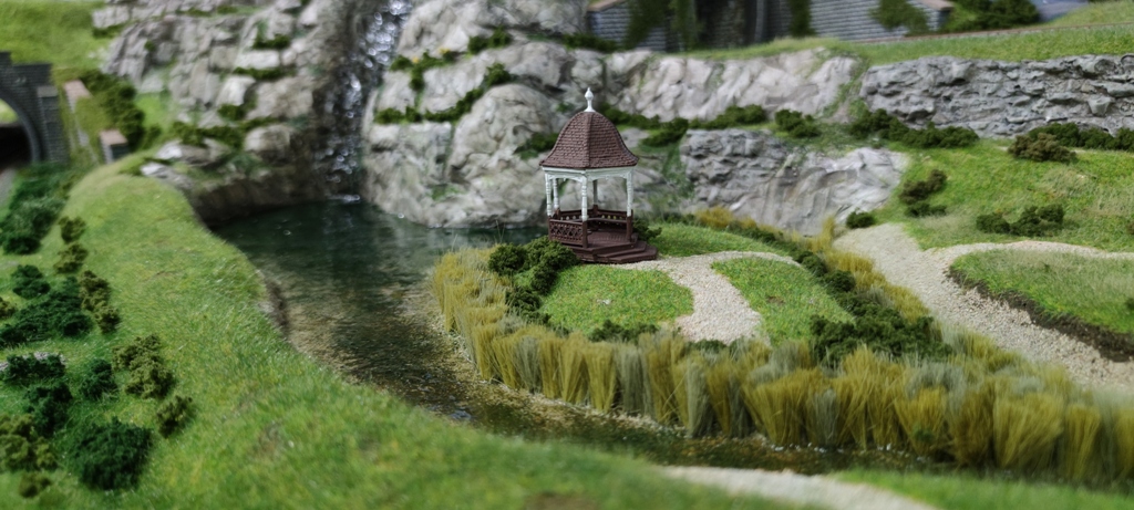

Водопад. Продолжение.

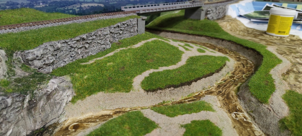

Попробовал пролить водопад Realistic Water от Woodland Scenics. Поскольку эта вода уж очень текучая, кисточкой понемногу сверху вниз смазывал камни и стенки. Все равно внизу натекла небольшая лужица. Но желаемый эффект получился - камни и стенки водопада выглядят мокрыми.
На этом с "водными процедурами" пришлось сделать паузу - нужно подготовить берега и русло озера и речки, куда падает
водопад. Здесь я долго думал, как сделать обрывистый песчаный берег. Речка круто заворачивает, поэтому один берег пологий, а другой подмывается водой. В итоге не стал заморачиваться, а поступил что называется "в лоб". Из гипсовой шпаклевки сформировал рельеф, затем на клей Gras-Kleber от Noch насыпал песок. На вертикальные стенки сыпал с избытком в несколько заходов. Затем пролил клеем Scenic Cement. На вертикальных стенках процедуру повторил. Затем на верхнюю кромку обрывов по такой же технологии нанес Fine Turf земляного цвета.
Далее установка моста, балластировка пути, посев травы. На фото результат после первого посева.

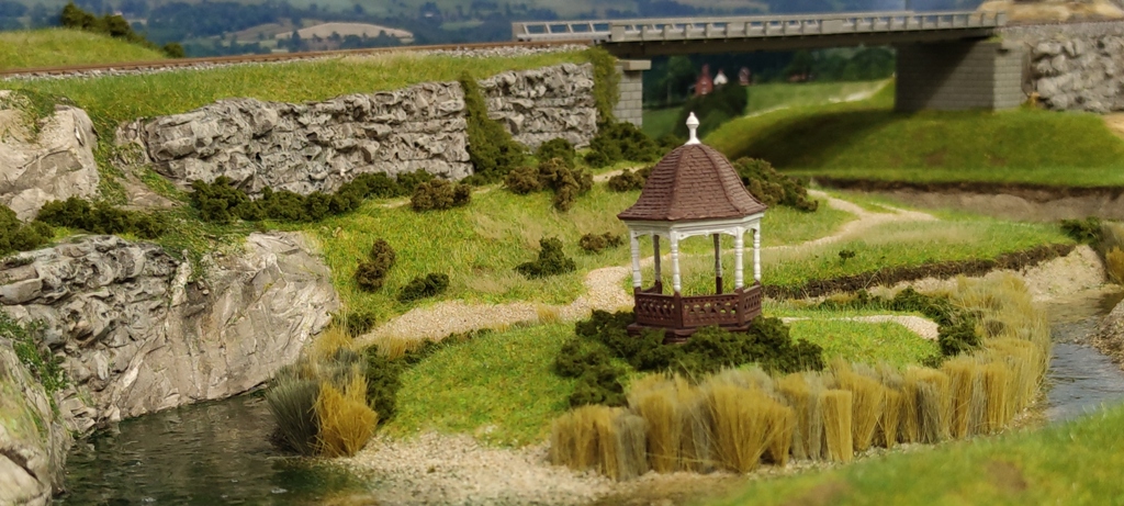

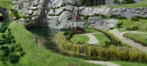

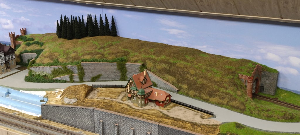

Справа от водопада и реки будет санаторий с парком. Из парка будет дорожка к берегу реки и через мостик на остров. На острове будет беседка для любования водопадом и еще один мостик на другой берег реки на пляж. Планы вот такие...

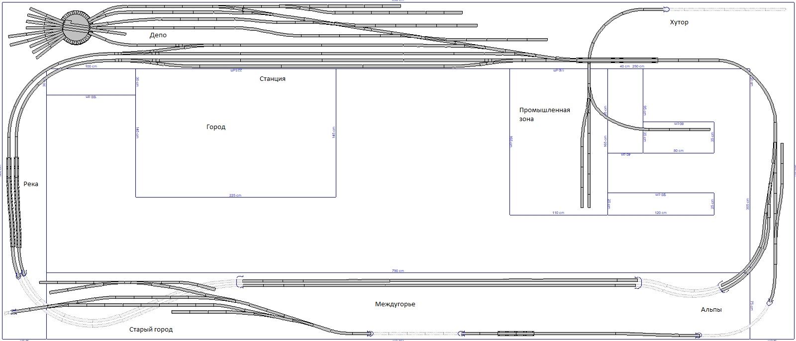

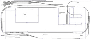

Начал заливку воды и озеленение берегов и скал. Пока вода сохнет (что-то уж очень долгий процесс...) показываю рельсовую схему макета. Хотел это сделать еще перед войной после проведенной инвентаризации, но не сложилось. Схему рисовал в WinTrack, но исключительно как концепцию построения макета. Конкретно по месту все уточнялось. Например, очень долго определялся со схемой станции в Старом городе. Проблема была в том, что под станцией проходит двухпутный туннель. Нужно было так расположить стрелки, чтобы подмакетные привода стрелок не попали в габарит приближения путей на нижнем уровне. Поэтому схема станции получилась несколько "кривоватая" как на мой взгляд...
В конечном итоге рельсовая схема получилась достаточно несложная, но, скажу честно, если бы я сейчас начинал делать макет, я бы еще больше ее упростил

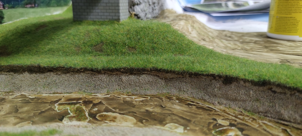

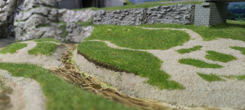

Всем добрый день!

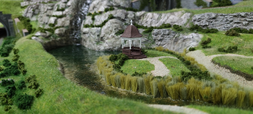

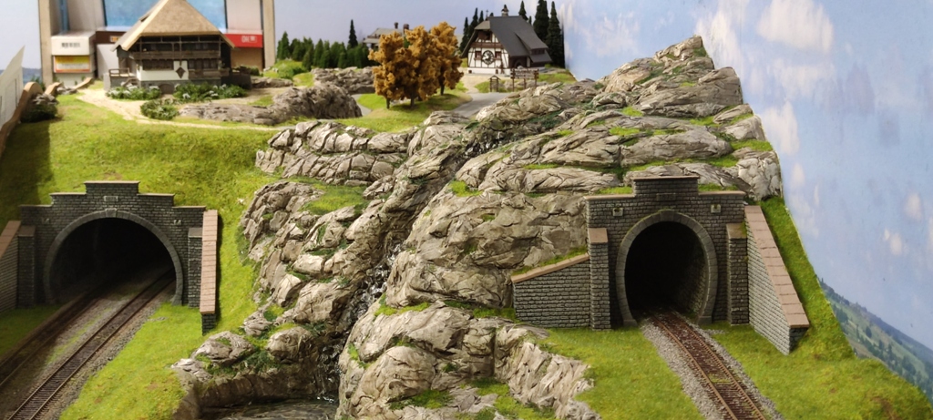

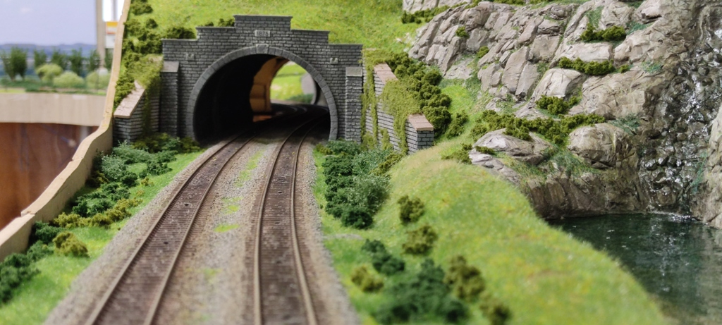

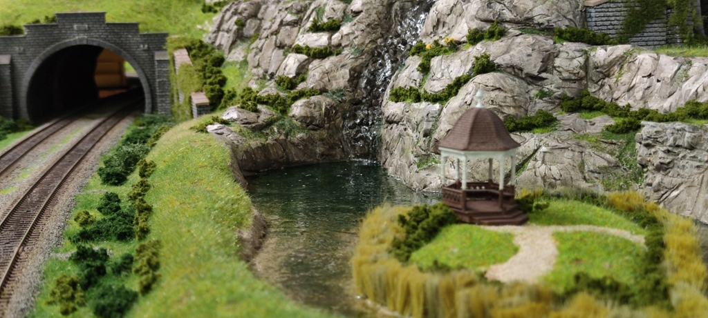

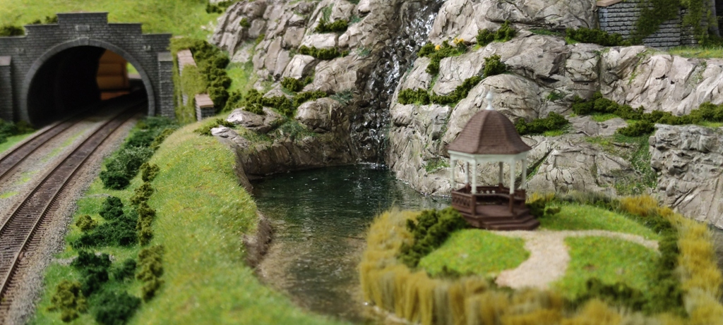

Еще раз пролил водопад модельной водой. Дальше буду делать буруны и падающую воду. Но это после того, как будет залита вода в озеро и реку. На дно озера и реки я насыпал песок и разные присыпки от Woodland Scenics. Потом пролил клеем и начал заливку воды. Модельная вода (я использую воду Woodland Scenics и Noch - вроде бы это одно и то же) дает усадку в 2 раза, поэтому нужно заливать тонкими слоями с полной просушкой. Поскольку дно получилось не совсем горизонтальное, возле водопада первый слой воды получился побольше - примерно 4 мм. Второй слой толщиной примерно 2 мм я залил через 4 дня, когда первый вроде бы уже полностью высох. Но тут получился неожиданный эффект - первый слой в некоторых местах побелел, что меня очень неприятно удивило
. С тех пор прошло уже больше недели, белизна почти ушла, но как говорится, осадок остался...
Ну а пока этот процесс неспешно идет, я занимаюсь озеленением берегов, горы и прилегающей территории. Вот что получается на сегодня:

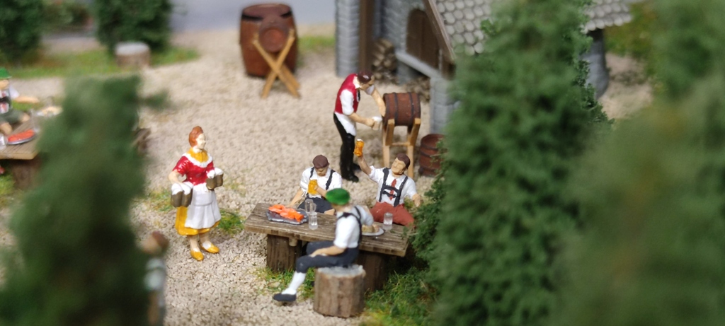

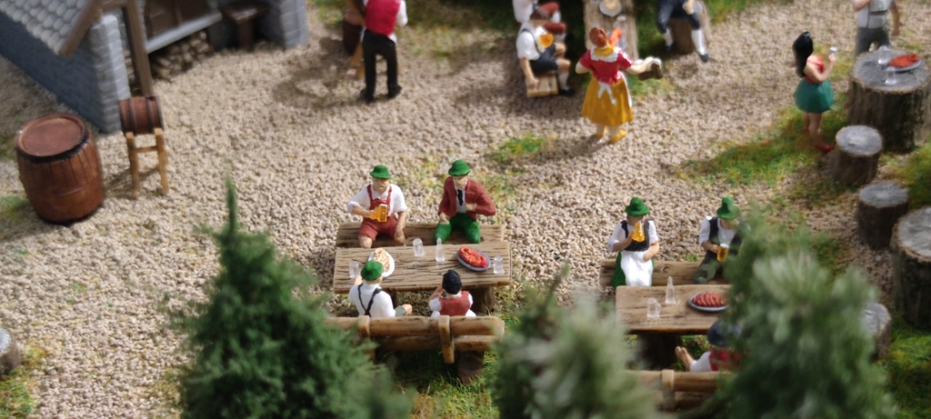

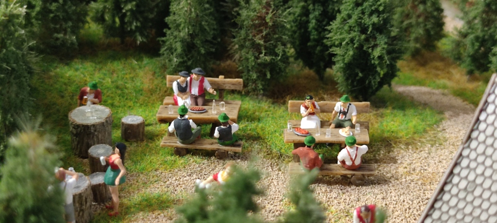

Всем добрый день!
Что-то вода долго сохнет...
После того, как предыдущий слой стал прозрачным, залил следующий. И явно производители недоговаривают. По инструкции слой 3 мм сохнет сутки, а у меня уже больше 3 суток и все еще местами мутный. И толщина слоя отнюдь не 3 мм, а меньше...

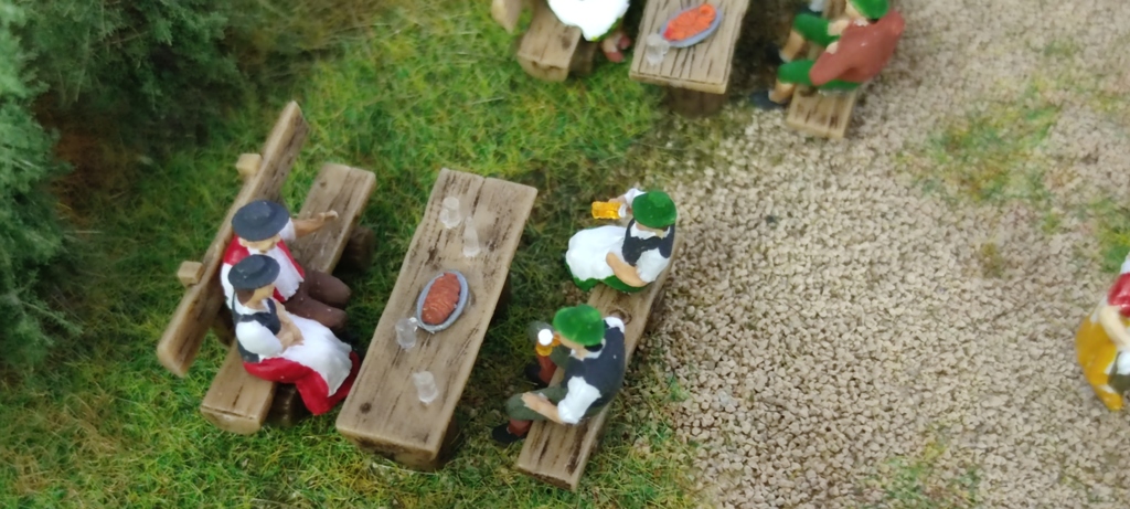

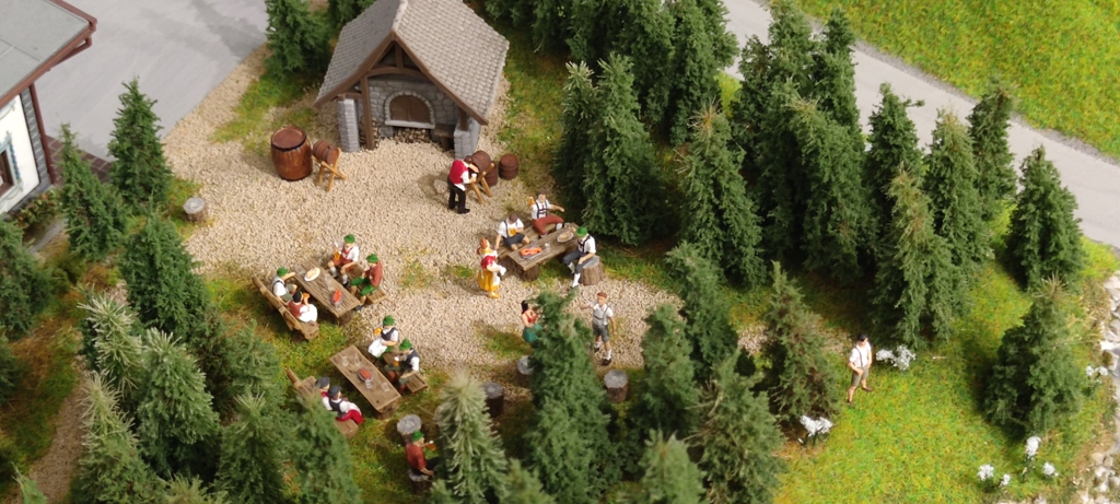

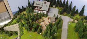

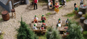

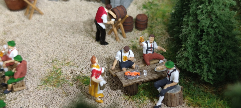

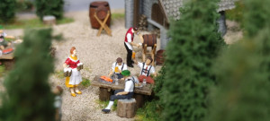

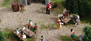

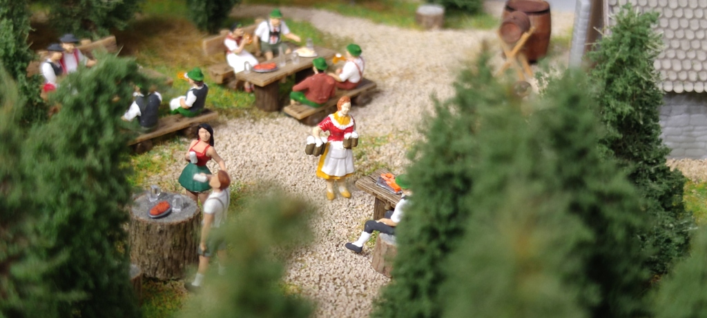

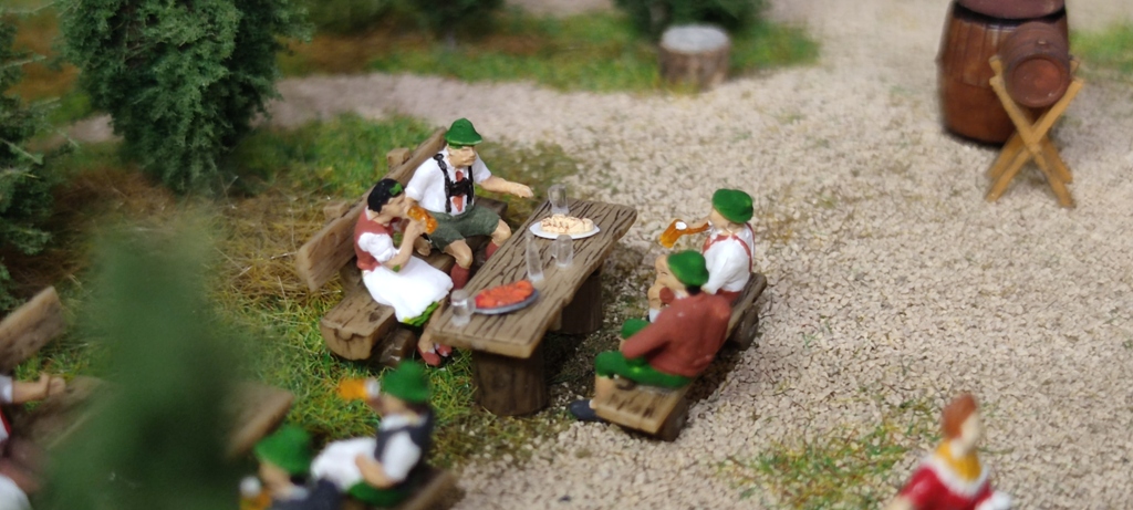

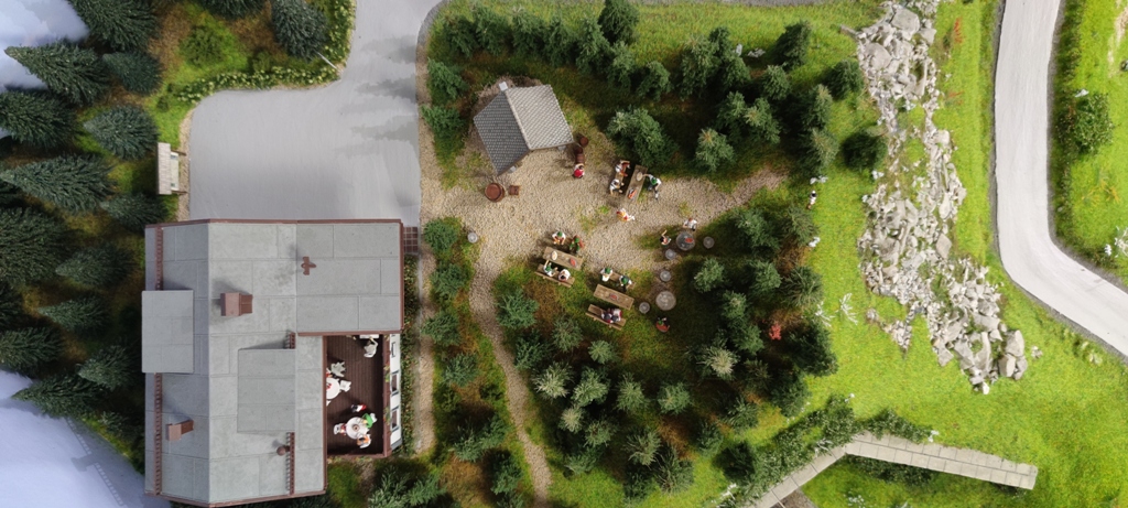

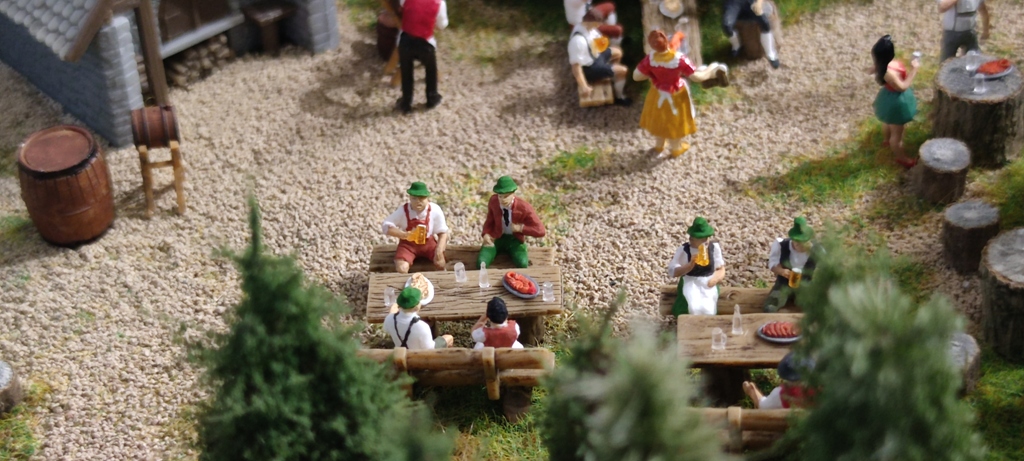

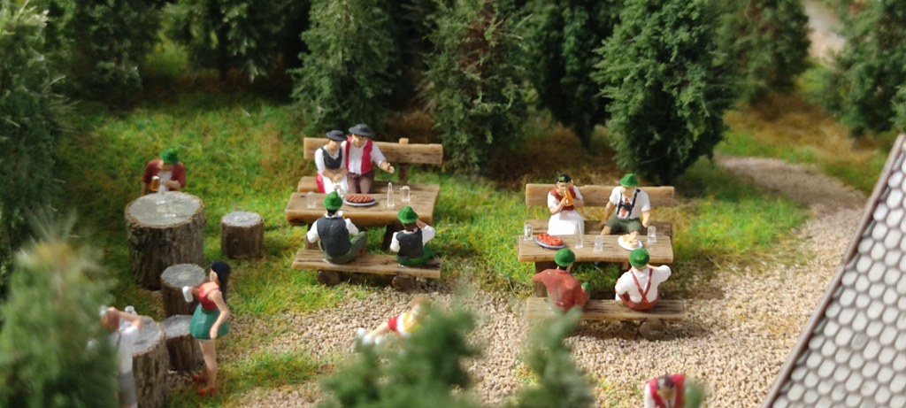

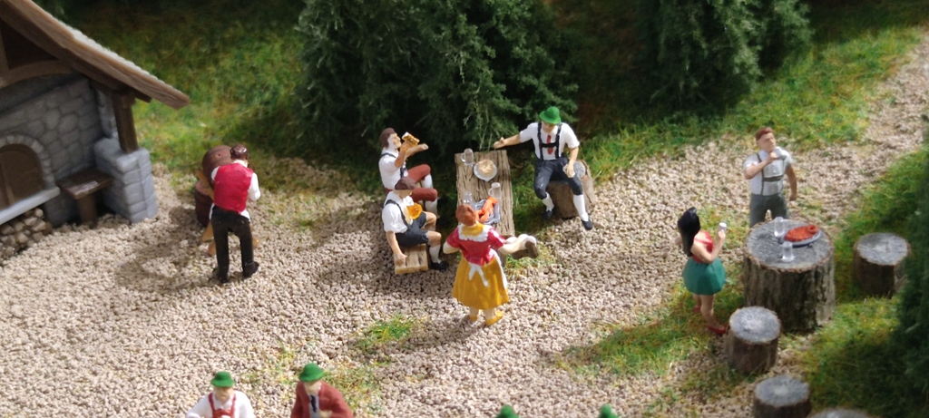

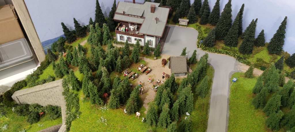

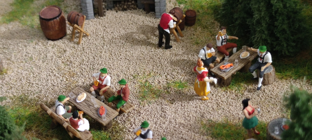

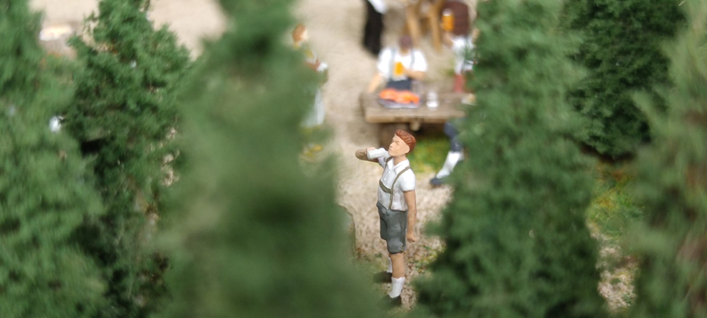

Но ничего, есть чем другим заняться по макету. Давно лежал у меня набор фигурок Preiser 16356 Im Biergarten. Наконец-то собрался, склеил и покрасил фигурки, добавил к ним несколько уже готовых фигурок Preiser, столики, скамейки, пеньки, бочки, кружки, бутылки, закуску. И вот что получилось:

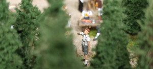

- alex76
- Повідомлень: 355
- Звідки: Днепр
- Has thanked: 1444 times
- Been thanked: 480 times
I_L
- Повідомлень: 242
- Имя: Игорь
- Звідки: Ворзель

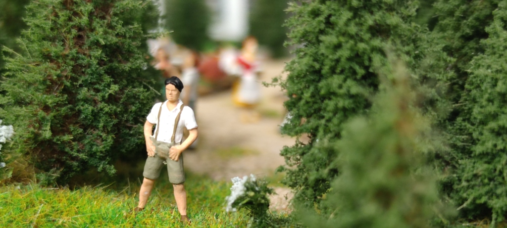

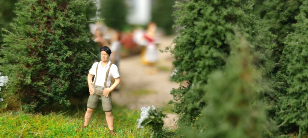

Да нет, тут все нормально. Просто парень задумчиво смотрит вдаль слегка замутненным взором...
А вот если эту сценку снимать немного с другого ракурса, то таки да, нужна мозаика

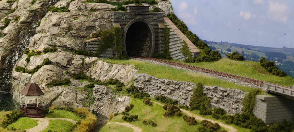

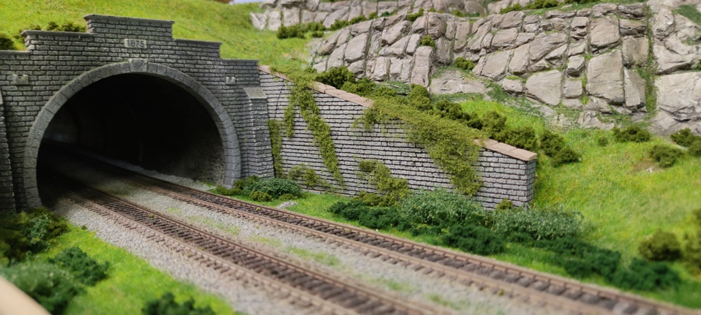

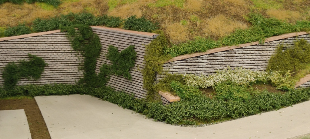

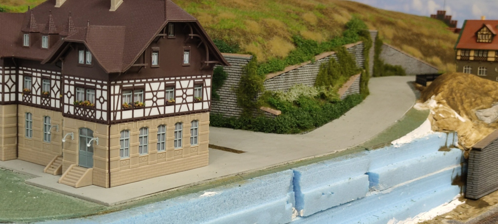

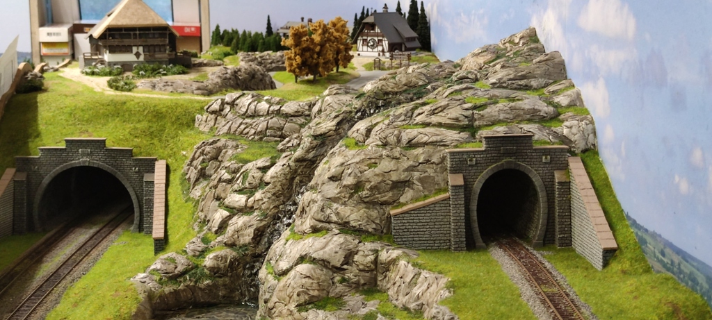

Всем добрый день!

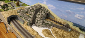

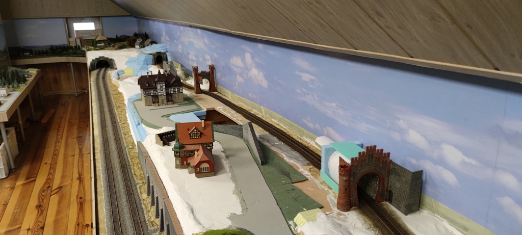

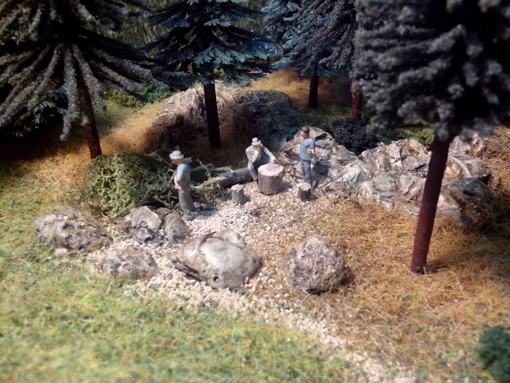

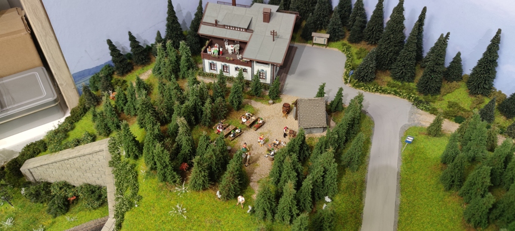

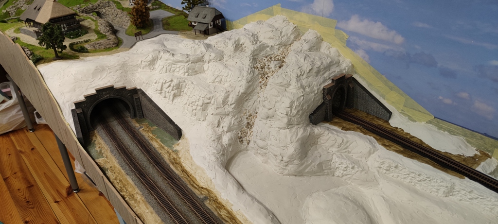

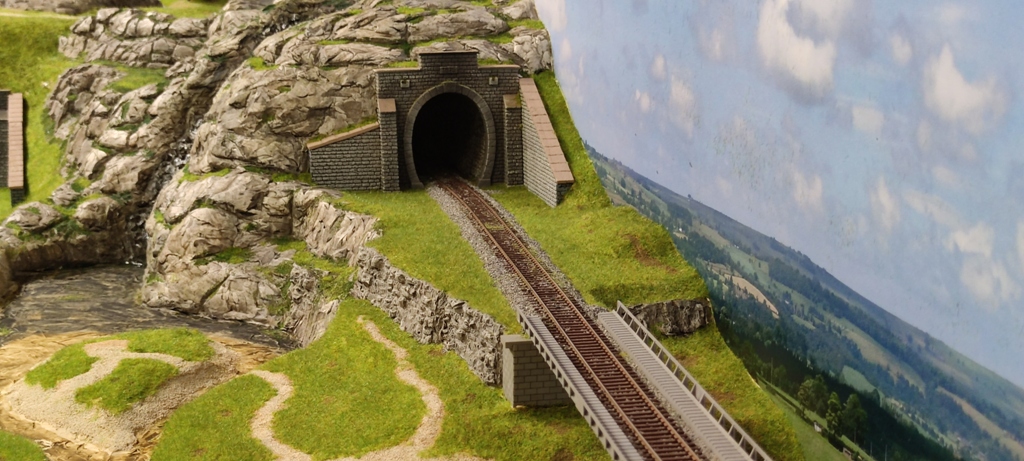

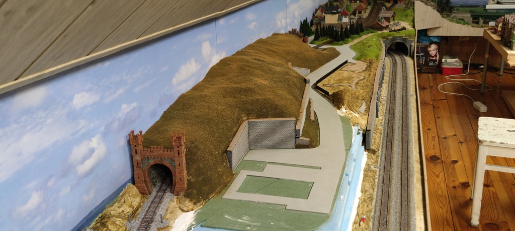

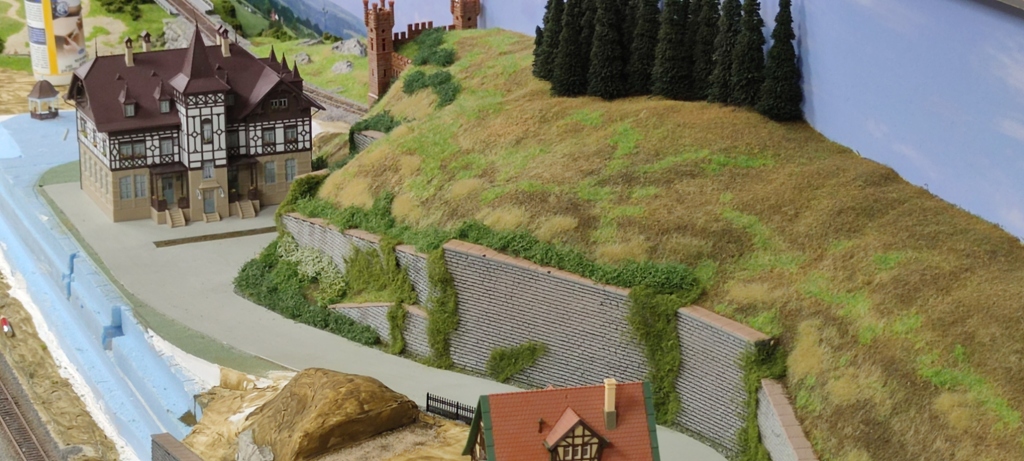

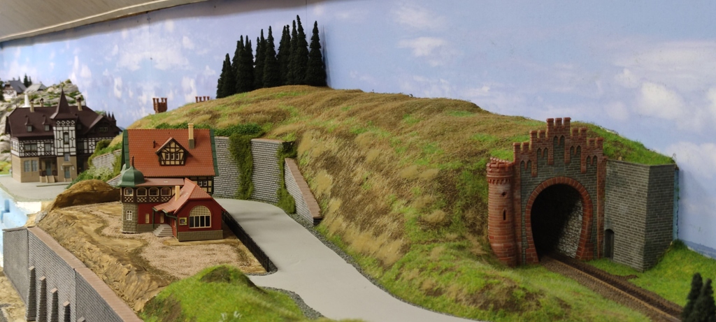

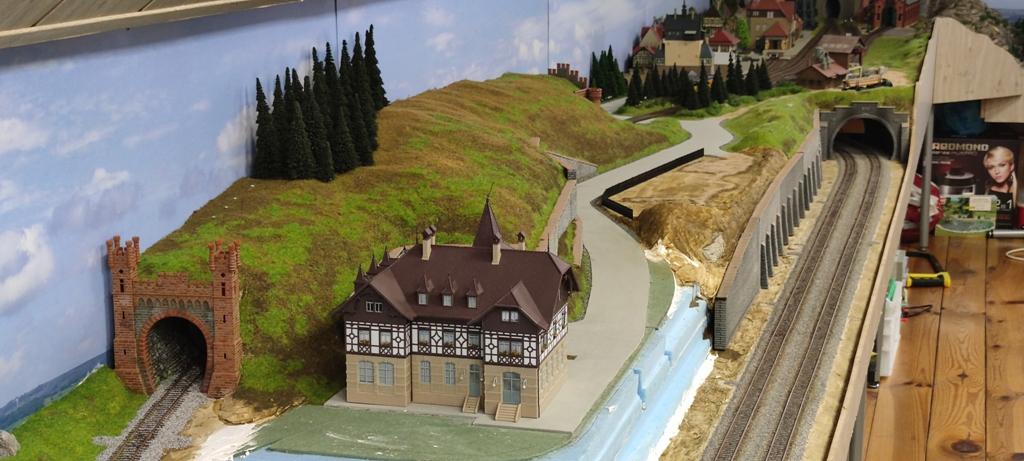

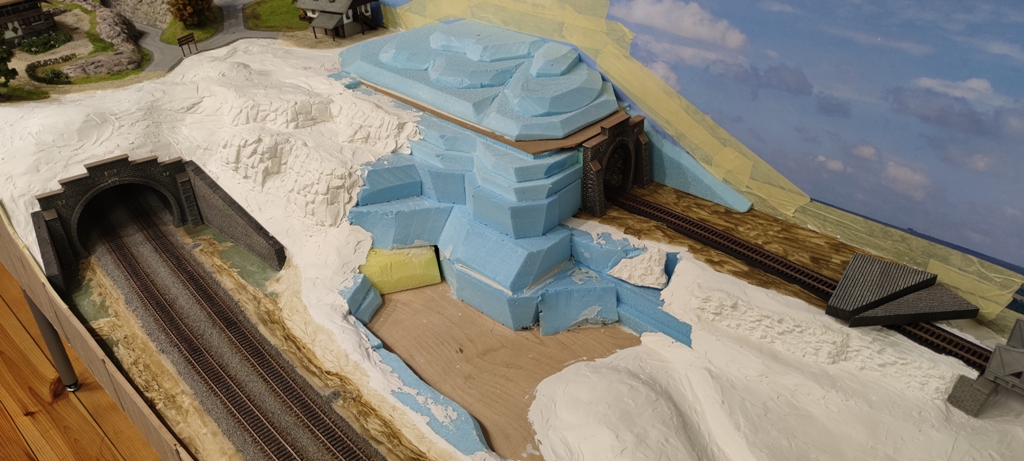

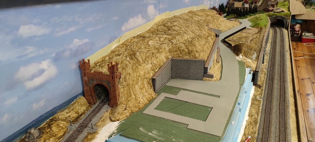

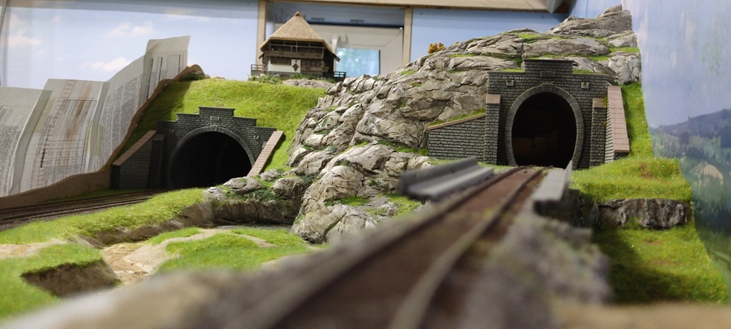

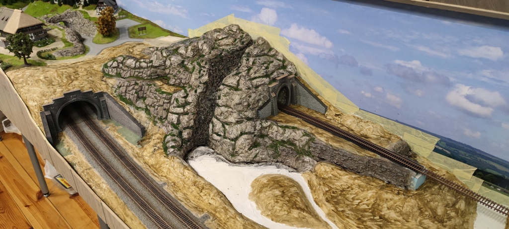

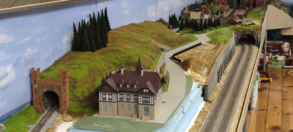

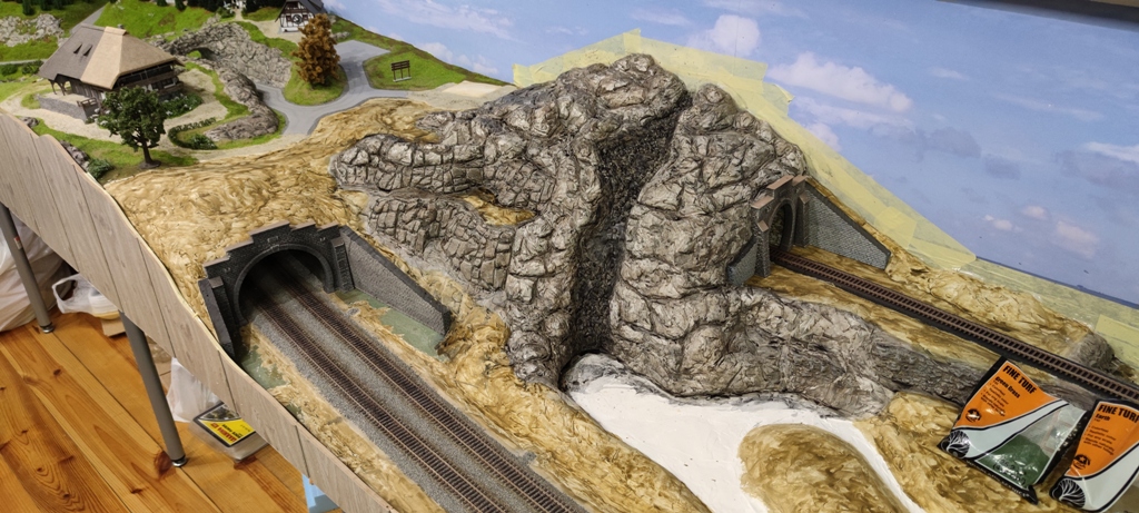

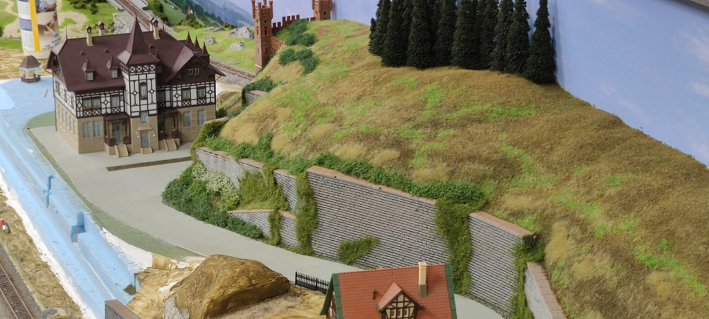

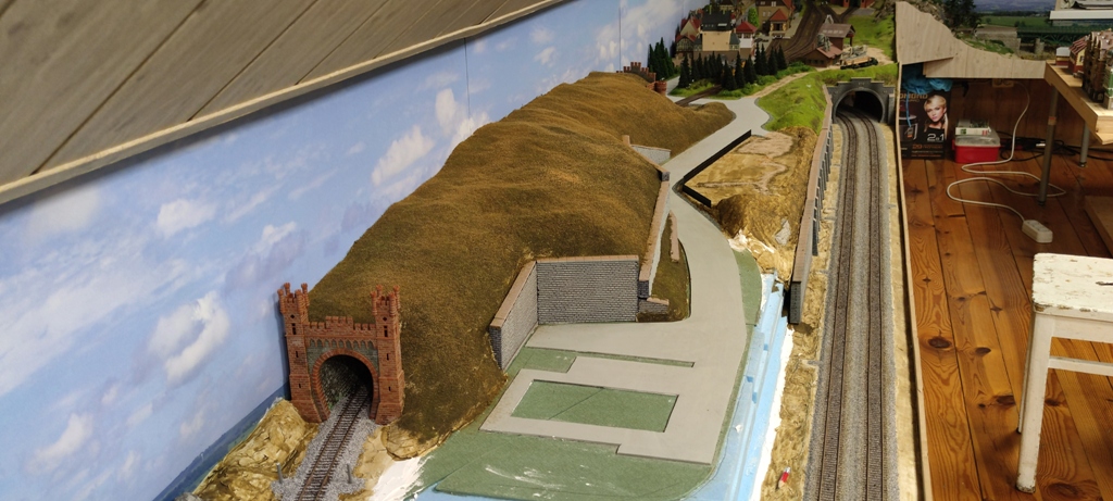

Постепенно рельефные работы по макету приближаются к завершению. Закончил последний туннель. На фотографиях показаны основные этапы работ. Из-за ограниченного места пришлось сделать подпорные стены у подножия горы. Эту гору я решил делать без скал, но зато полностью покрытую лесом. И вот здесь возникла проблема. Начал "высаживать" елки, посмотрел и, увы, такой лес мне как-то не понравился...
Поэтому я сейчас в раздумьях, что делать. Основной вопрос: какой делать лес - хвойный, лиственный или смешанный. Какое-то количество елок (штук 70 приблизительно) у меня есть. Частично покупные, частично самодельные. Примерно половину горы можно засадить прямо сейчас. Лиственные деревья нужно делать практически с нуля, хотя пару десятков заготовок у меня есть. В общем, пока не знаю...
- Вкладення
Востаннє редагувалось 05 вересня 2023, 12:38 користувачем I_L, всього редагувалось 1 раз.
А ви не хочете залишити так, як є? Додати трішки кущів, може парочку дерев, що ростут окремо. Бо у вас цей схил вийшов дуже натюрліх, а якщо його повністю утикати деревами, це буде не так цікаво.
- Повідомлень: 3235
- Has thanked: 1275 times
- Been thanked: 493 times
Поддерживаю мысль Виктора. Добавить кустов рандомно и разбросано и будет самое то ИМХО
I_L
- Повідомлень: 242
- Имя: Игорь
- Звідки: Ворзель
Так, це дуже цікава ідея! Треба її детально продумати...
Я тому і зупинився, що густий ліс мені зовсім не сподобався...
