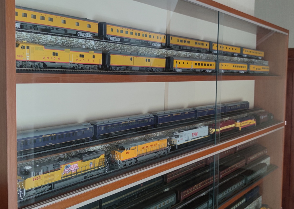

Всем добрый день!
На этих выходных закончил восстановление выставки. Правда, подсветку сделал только в одном шкафу. Делал я ее еще до войны, во втором шкафу просто не успел. Шкафы находятся в коридоре, фотографировать пришлось телефоном с близкого расстояния. Поэтому на фотографиях геометрические искажения и не совсем удачные ракурсы. Второй шкаф находится напротив окна, поэтому чтобы минимизировать отражение окна в стеклах пришлось снимать сбоку.

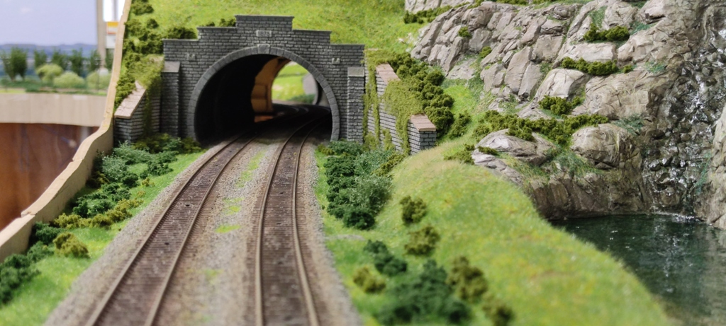

Еще раз пролил водопад модельной водой. Дальше буду делать буруны и падающую воду. Но это после того, как будет залита вода в озеро и реку. На дно озера и реки я насыпал песок и разные присыпки от Woodland Scenics. Потом пролил клеем и начал заливку воды. Модельная вода (я использую воду Woodland Scenics и Noch - вроде бы это одно и то же) дает усадку в 2 раза, поэтому нужно заливать тонкими слоями с полной просушкой. Поскольку дно получилось не совсем горизонтальное, возле водопада первый слой воды получился побольше - примерно 4 мм. Второй слой толщиной примерно 2 мм я залил через 4 дня, когда первый вроде бы уже полностью высох. Но тут получился неожиданный эффект - первый слой в некоторых местах побелел, что меня очень неприятно удивило
. С тех пор прошло уже больше недели, белизна почти ушла, но как говорится, осадок остался...
Ну а пока этот процесс неспешно идет, я занимаюсь озеленением берегов, горы и прилегающей территории. Вот что получается на сегодня:

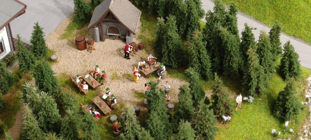

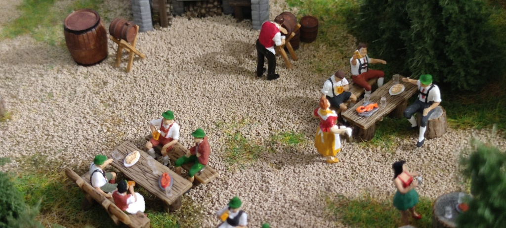

Но ничего, есть чем другим заняться по макету. Давно лежал у меня набор фигурок Preiser 16356 Im Biergarten. Наконец-то собрался, склеил и покрасил фигурки, добавил к ним несколько уже готовых фигурок Preiser, столики, скамейки, пеньки, бочки, кружки, бутылки, закуску. И вот что получилось:
Что-то вода долго сохнет...

Re: Макет на чердаке
Да нет, тут все нормально. Просто парень задумчиво смотрит вдаль слегка замутненным взором...
А вот если эту сценку снимать немного с другого ракурса, то таки да, нужна мозаика

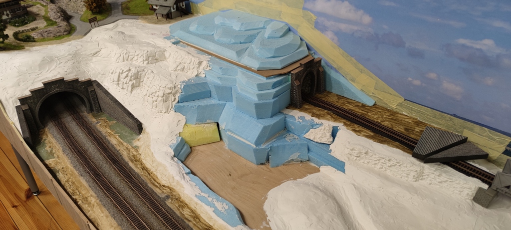

Постепенно рельефные работы по макету приближаются к завершению. Закончил последний туннель. На фотографиях показаны основные этапы работ. Из-за ограниченного места пришлось сделать подпорные стены у подножия горы. Эту гору я решил делать без скал, но зато полностью покрытую лесом. И вот здесь возникла проблема. Начал "высаживать" елки, посмотрел и, увы, такой лес мне как-то не понравился...
Поэтому я сейчас в раздумьях, что делать. Основной вопрос: какой делать лес - хвойный, лиственный или смешанный. Какое-то количество елок (штук 70 приблизительно) у меня есть. Частично покупные, частично самодельные. Примерно половину горы можно засадить прямо сейчас. Лиственные деревья нужно делать практически с нуля, хотя пару десятков заготовок у меня есть. В общем, пока не знаю...
А ви не хочете залишити так, як є? Додати трішки кущів, може парочку дерев, що ростут окремо. Бо у вас цей схил вийшов дуже натюрліх, а якщо його повністю утикати деревами, це буде не так цікаво.
- Повідомлень: 3239
- Has thanked: 1283 times
- Been thanked: 495 times
Поддерживаю мысль Виктора. Добавить кустов рандомно и разбросано и будет самое то ИМХО
I_L
- Повідомлень: 247
- Имя: Игорь
- Звідки: Ворзель
- Has thanked: 1251 times
- Been thanked: 1084 times
Так, це дуже цікава ідея! Треба її детально продумати...
Я тому і зупинився, що густий ліс мені зовсім не сподобався...
