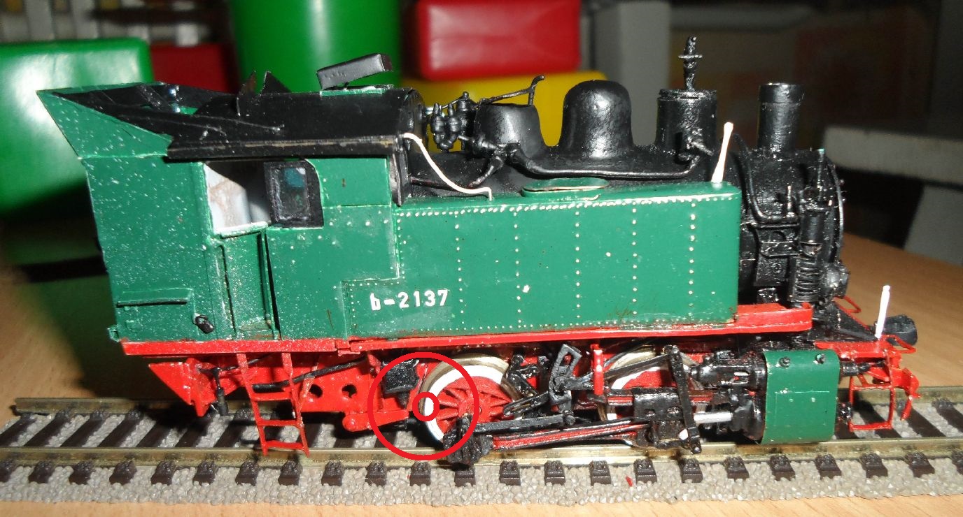

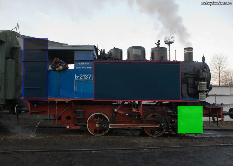

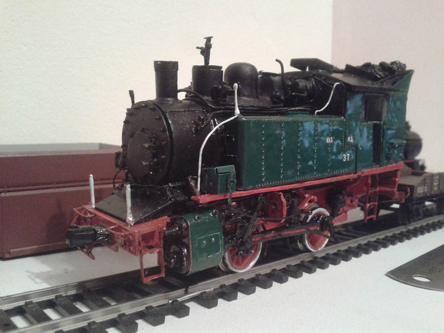

Последнее фото заставляет задуматься, нужно ли его приспускать!

Надо понимать что у Паровоза этого реального межосевая довольно большая чтоб компенсировать длинну рамы, далее обе оси имеют подвеску, по бокам расположены танки для воды и их сумарный вес в разы больше чем кучка угля сзади в ящике, будка по отношению к паровозу весит очень мало. этот Лок может просаживать назад при выработке воды до половины к примеру и более и при загрузке углем, а так развесовка должна сохраняться штатная при полной экипировке.
Re: Танкь паровозь Ь-2137 Депо Коломия (конверсия)
Да, я это тоже прикидывал. Единственное немного исходный лок не подошел по колесной базе.
Хочу также заметить, что у данной машины довольно большие резервуары!
Повідомлень: 6380
Has thanked: 1583 times
Been thanked: 3459 times
Артем Д писав:Надо понимать что у Паровоза этого реального межосевая довольно большая чтоб компенсировать длинну рамы, далее обе оси имеют подвеску, по бокам расположены танки для воды и их сумарный вес в разы больше чем кучка угля сзади в ящике, будка по отношению к паровозу весит очень мало. этот Лок может просаживать назад при выработке воды до половины к примеру и более и при загрузке углем, а так развесовка должна сохраняться штатная при полной экипировке.
Дык никтож не спорит что прототип гут по балансировке.Мы про модель волнуемся,что
на попку падает. 8-) Просто база визуально должна была быть чуть больше. :roll:А так на модель
смотришь колпара по средине паровоза. :?

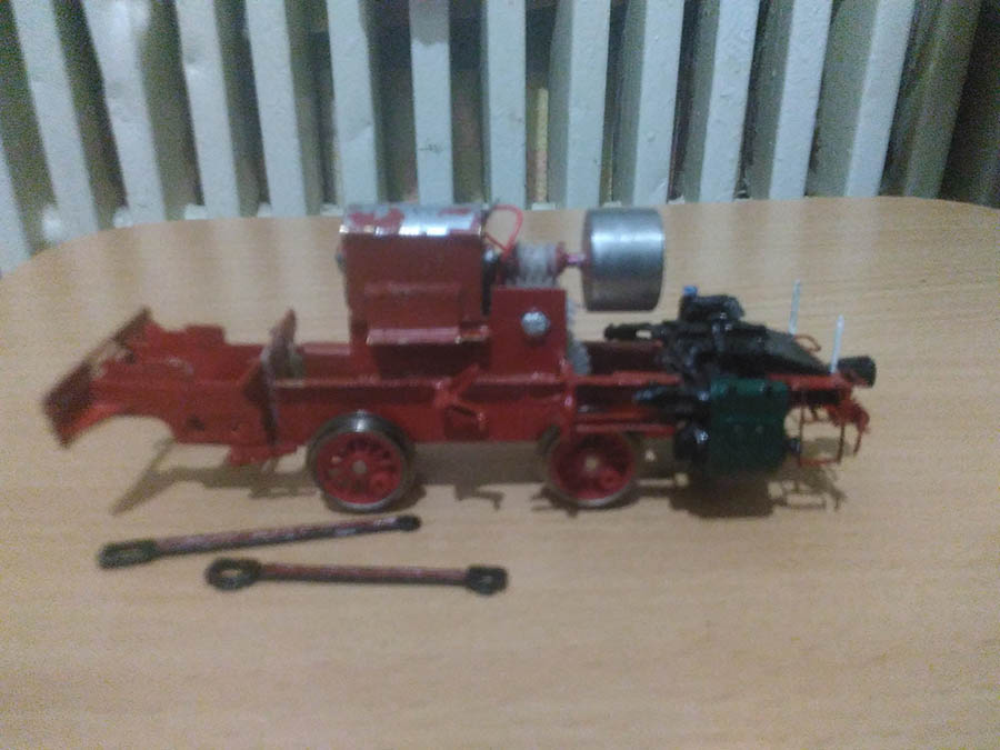

Зважаючи на численні прохання глядачів, локомотив був розрізаний для переробки рами та приводу на здвигнуту задню вісь.
Has thanked: 429 times
T-1000 писав:Зважаючи на численні прохання глядачів, локомотив був розрізаний для переробки рами та приводу на здвигнуту задню вісь.
Да это просто заморочки из бочки :cry:
Повідомлень: 6380
Вот это,батенька,совершенно зря.Отличный паровозик получился ведь.Сколько можно
его мучать? ;) Оставил бы как есть,в своем совершенстве.

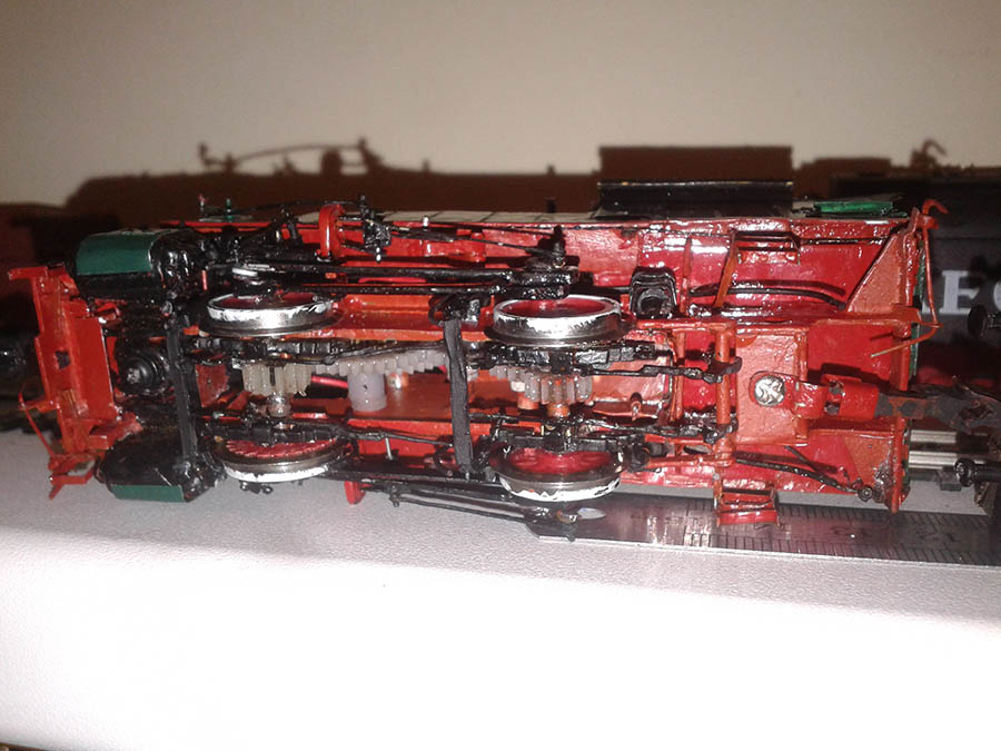

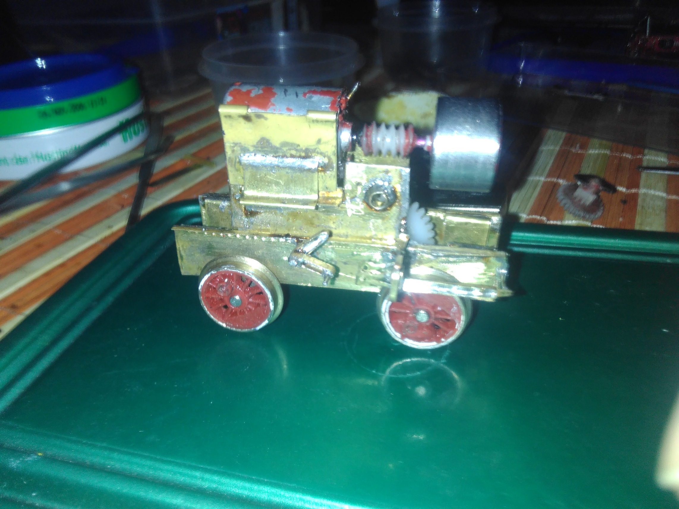

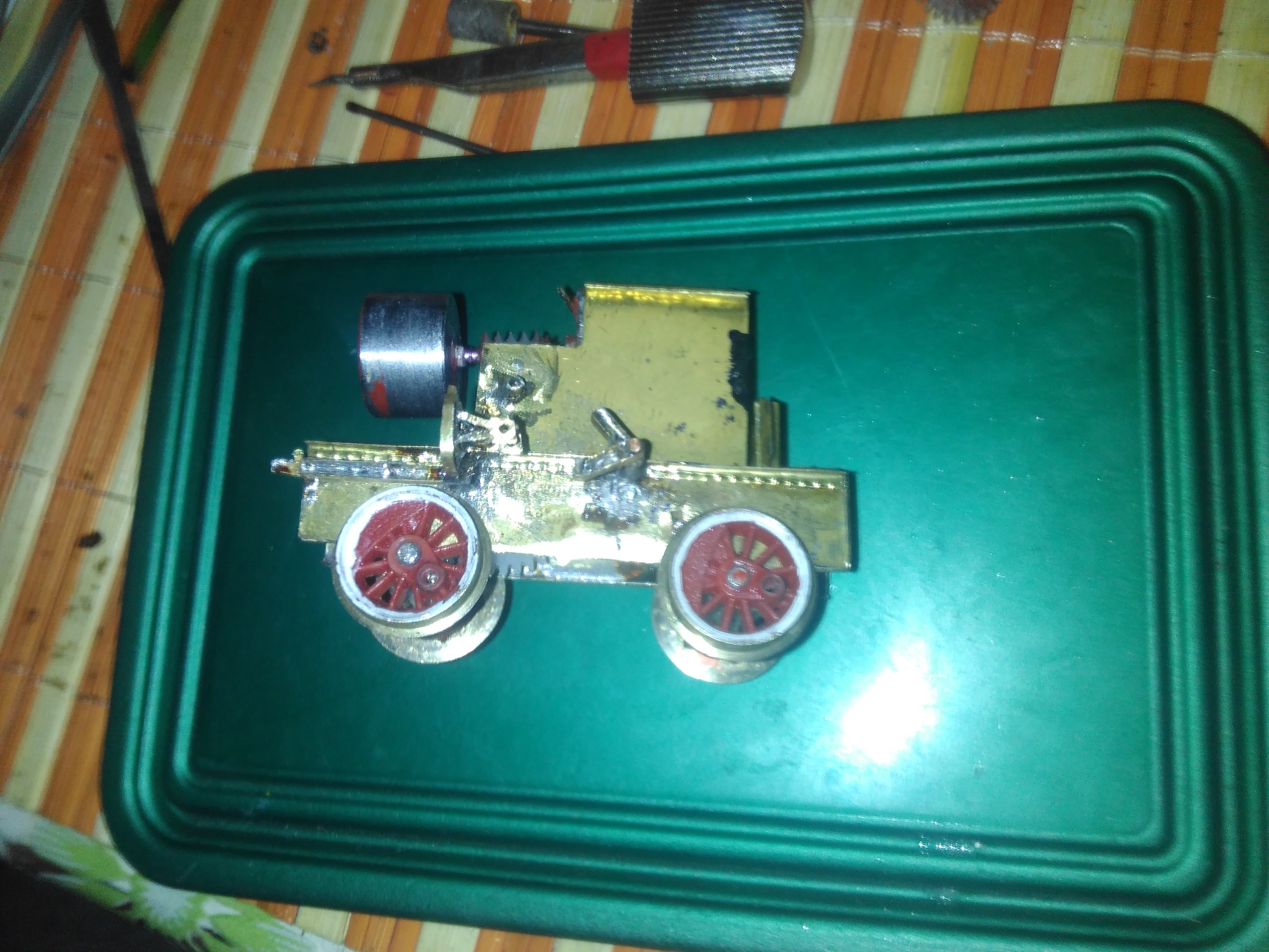

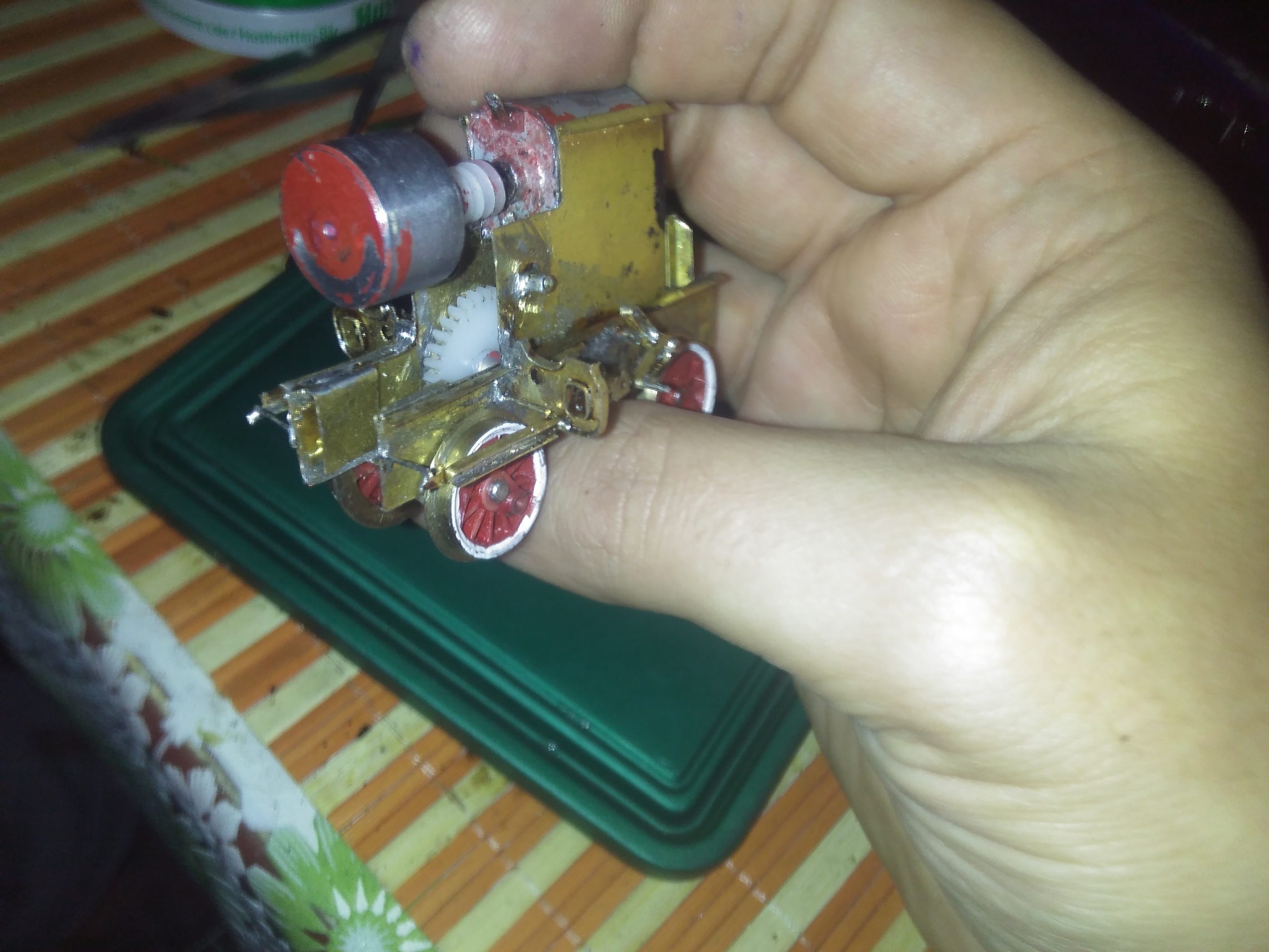

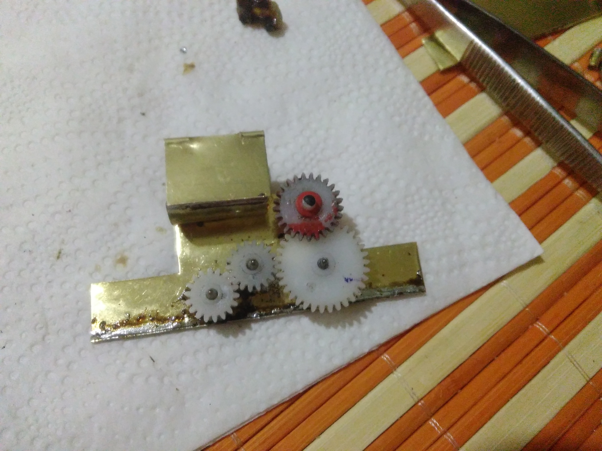

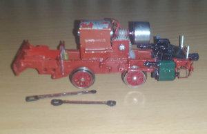

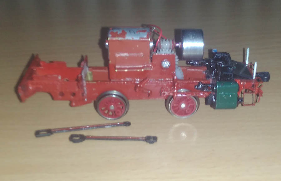

Немного выбился из колеи :? Проблемки плюс болячки.
Переделал ходовку но еще не красил. Ну и немного фото процесса.
Been thanked: 550 times
Ны ты даешь! Раму с редуктором из латуни, круто, молодец.
А оси для шестерней разве паяются? или они вставные просто в раму?
:shock: Просто невероятная упорность в труде!Шок.
Прелестно :o Даже втулки под оси шестеренок изготовил и припаял, молоток :mrgreen:

Вот это ты отжег! :shock:
Крутотень! Особенно понравились детали ПРМ из латуни. Запасаюсь попкорном и жду продолжения...

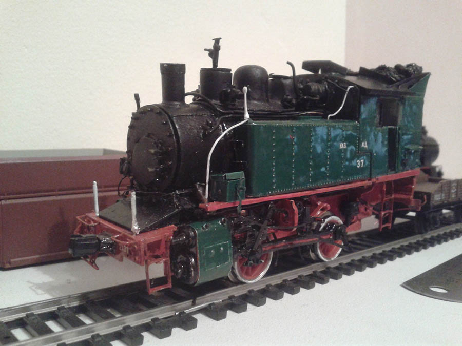

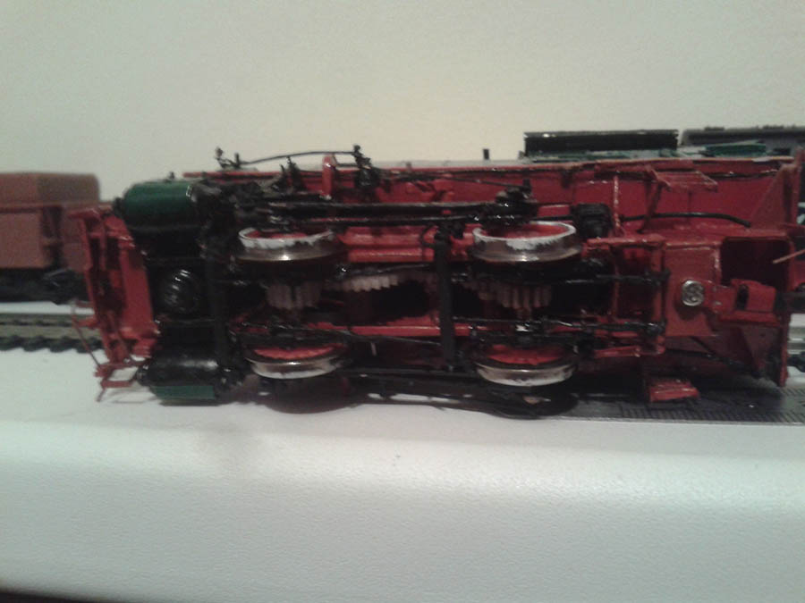

Процесс медленно но движется( В ряду множества мешающих факторов. Сразу пардон за качество хфото... Чем было)
Крутил крутил и таки заменил колеса. Думаю ну их нафиг, тем более одно накидывает. Загадить всю арбайтет не хочется. В данный момент гадаю не запилить ли задницу из метала или ну ее, пусть так и остается пластиковой на защелках.
Настоящий КАПРЕМОНТ паровоза прямо у нас на глазах. Здорово!

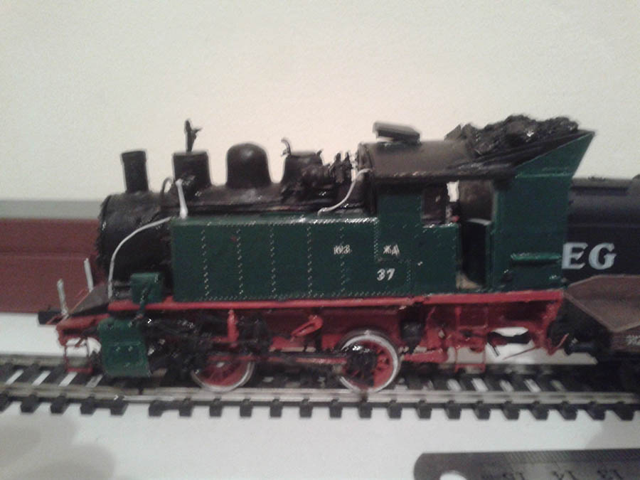

Сегодня наконец собрал все в кучу, кроме ПРМа. Завтра думаю выложить видео, че да как.

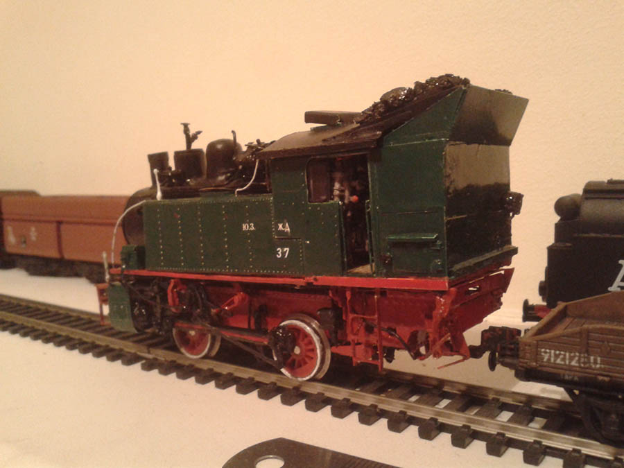

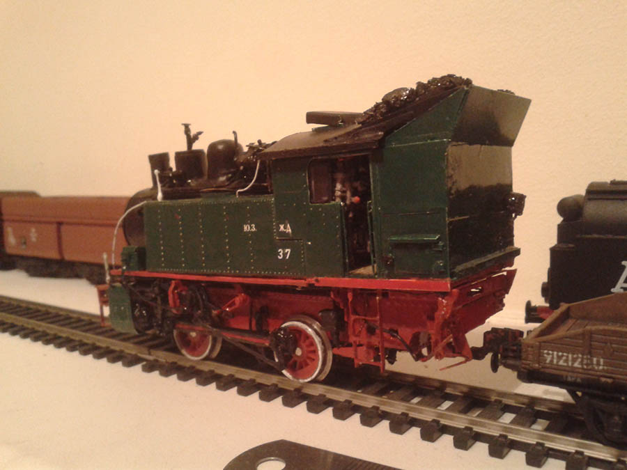

С видео как то не складывалось, пришлось на старый добрый сунг записывать. Сразу пардон за качество. Модель почти собрал, осталось надписи по бокам восстановить и немного матонуть.
Количество мелких деталей по локу просто впечатляет! :o
Масса обзоров о "супер" паровозах не прошли даром, вижу что модель сделана с огромным желанием добиться высокого уровня детализации, смотрится интересно. Ход такой не шумный получился, значит рама новая отлично вышла! 8-)
А что это за платформа прицеплена? чья? Где такую взять можно? :?: ( очень сильно нужно )
