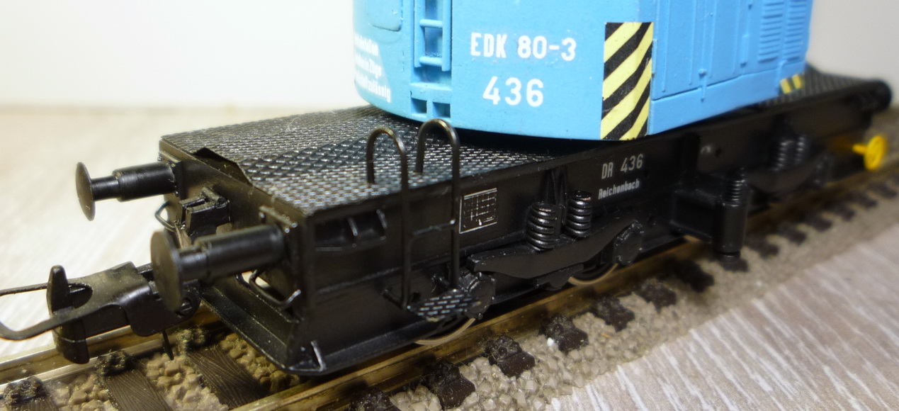

Фу-ух, вроде сам кран закончил. Осталось кое-что по мелочи на нём самом и платформу довести до ума. Настила -фототравление.
Стрелу спаял нормально, но вот зачищать все места пайки запарился.
Общие виды (прошу за качество фото сильно не бить):

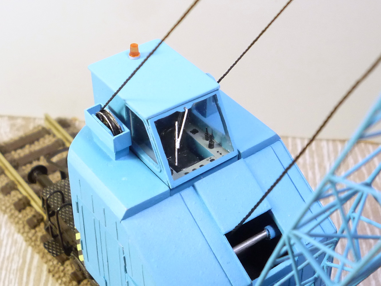

Кабина
Кабина
Оголовье стрелы
Оголовье стрелы
А вот декалей различных технических надписей катастрофически не хватает.

Еще и рычаги в кабине :shock: :shock: фантастика.
А может и сигнальная лампа на крыше мигает?

Очень впечатлила работа по стреле, особенно пайка :o Еще интересует технология изготовления блоков (колеса с тросами) на стреле, а также нить (трос), такое ощущение, что чем-то пропитана, выглядит очень натурально. Джойстики и дворник и многое другое, все на высоте :ugeek:

Красил аэрографом Хамбролом (нитро), потом глянцевый лак Футура, потом декали (спасибо Vover-у), потом матовый лак - тоже Хамброл. А он, зараза, сохнет несколько суток. Может от старости? Так что кран пока ещё немного липнет. Высохнет, немного затонирую. Черно-жёлтые полоски самодельные.
Трос - нейлоновая нить №30. Она не лохматится. Мне кажется, что немного толстовата, на крюк надо вешать груз для нормальной работоспособности.
Блоки - сфотографирую и позже выложу заготовки и конечный результат.
