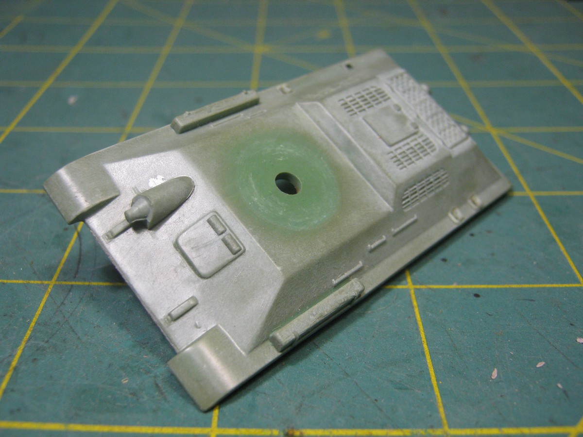

Опасно для человека!
Если брать готовый в жидкости, то он ничего не берёт, поэтому покупаем в порошке и делаем бешеную концентрацию.
Сергей Попов-Justin, например, доводил концентрацию до того, что жрало резиновые перчатки... :shock:
Что касается моего личного опыта, то требовалось отмыть вот такой танк.
По мемуарам Дениса вроде того, что краска Ревелл...
Тормозная жидкость вообще не вступила в реакцию. Использовал вот такую химию.
Половину пакета на 0,25л воды. Немного нервничал потому, что раствор в начале сильно нагрелся и стал горячим. Боялся, что поведёт пластик. Можно было этот момент предусмотреть, но не подумал...
На плоских местах краска полезла сразу. Затем раствор остыл, я тоже... Оставил до утра. Утром парой движений зубной щёткой удалил краску из имитации решёток.
