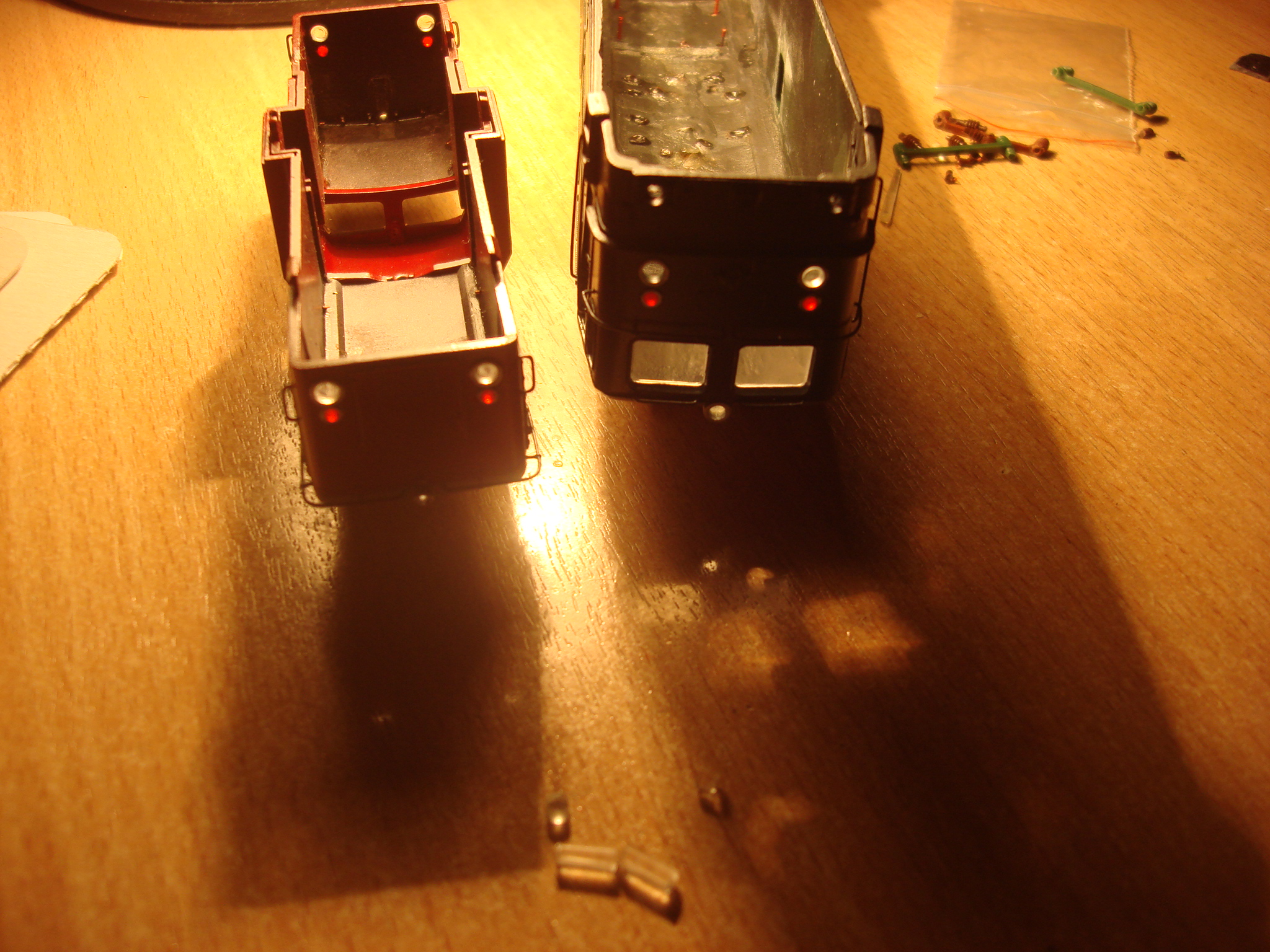

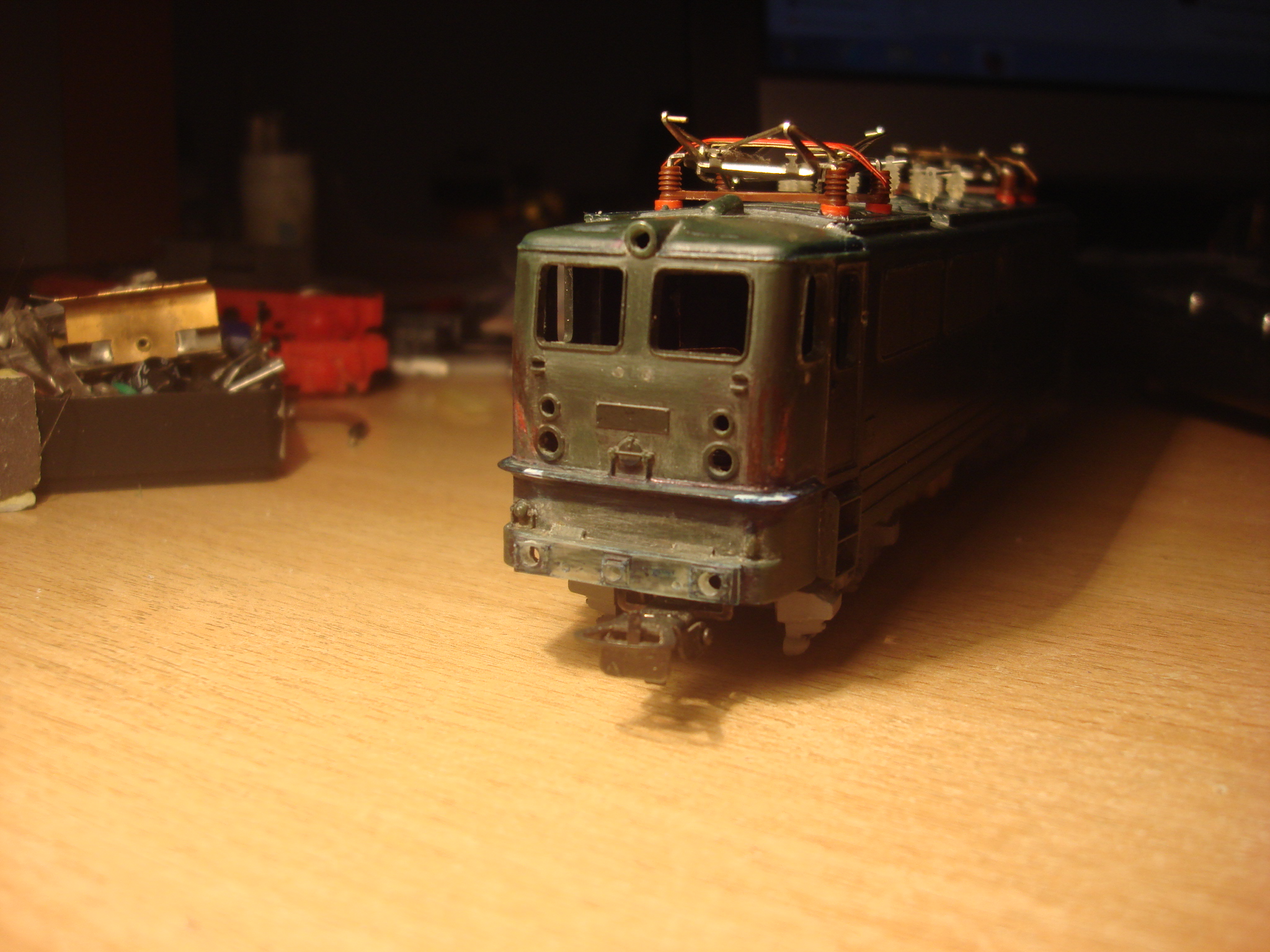

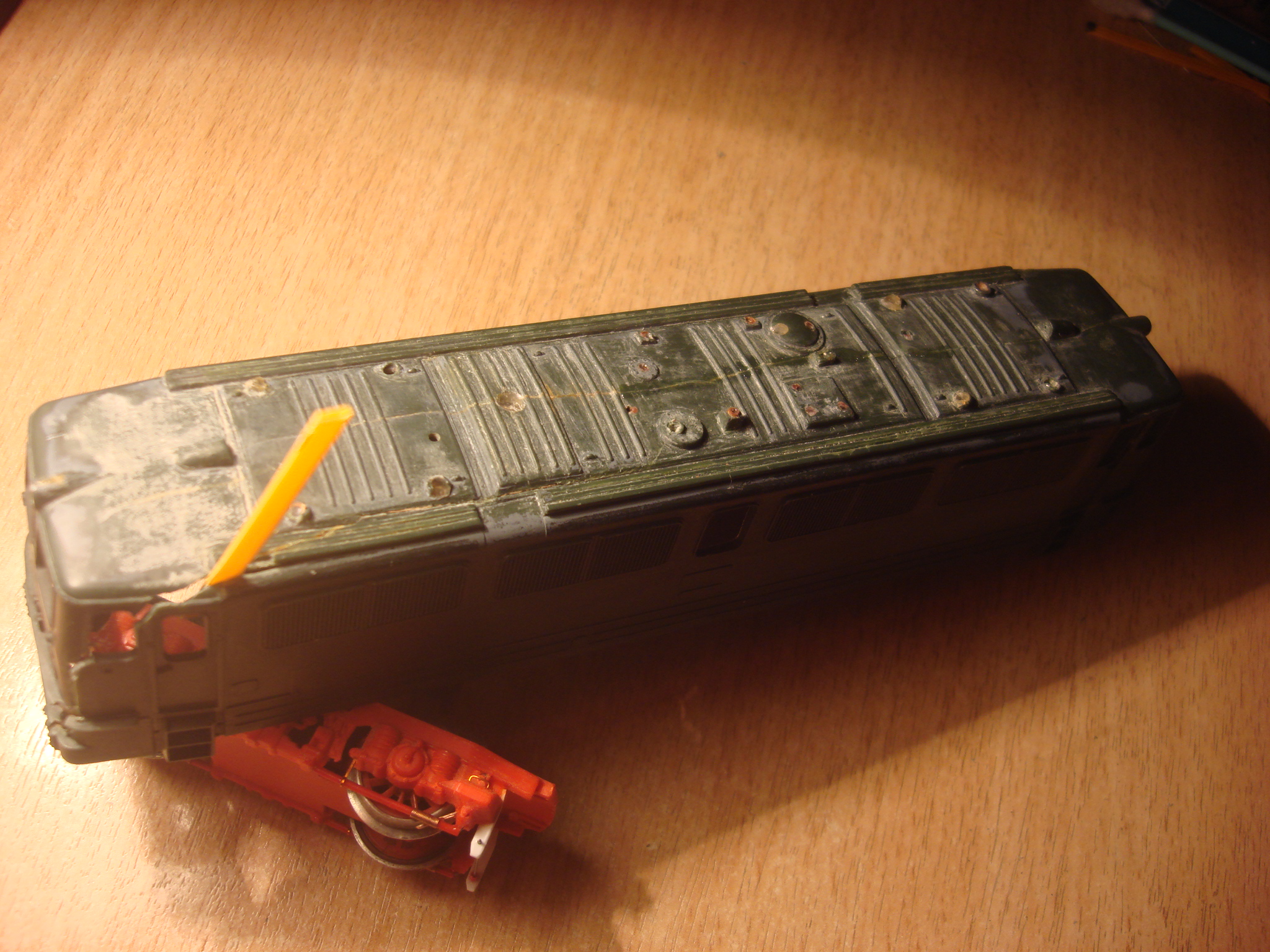

Всем привет! На фото первый мой лок, купленный моими родителями мне на ДР в далеком 1974году. Многострадальный электровоз пережил очень многое, даже "эксплуатировался" в песочнице моим двоюродным братом, когда я служил в рядах доблестной СА
Неоднократно мной предпринимались попытки восстановить этот лок, но результат был печальным
Каждый "ремонт" убивал лок все больше и больше. И вот наконец пришло время его воскресить. Далее судить Вам,уважаемые форумчане

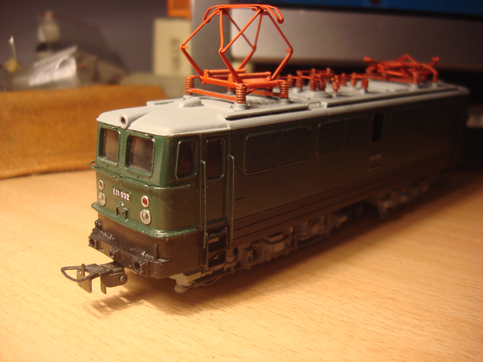

Лок переживщий детские рученки и песочницу достойный мовзолея.
Радостно видеть как из жмура он превращается снова в красавца.Реализация
крышевого и окраса восхищает.Поручни тоже очень ажурны.Молодец!
Что осталось со стеклами?Какое будет освещение диодное?

Остекление выжило, пока не вставлял. Свет наверное будет на диодах, хотя все может быть...Stinky писав:Лок переживщий детские рученки и песочницу достойный мовзолея.![]()

Телеги есть его родные, они красные на фото вверху. Изоляторы делал из смолы. Брал родной, смачивал его подсолнечным маслом и покрывал силиконом, получалась полноценная формочка. Только смолу запузырить туда без пузырьков сложно, нужен вакуумzizik писав:Ну ти і шайтан однако!
Я так розумію що ходова с тележками і пантографи донорскі чи ні?
Олег,а ізолятори саморобні?

Приятно смотреть на такое воскрешение старых любимых вещей, заодно можно идеталировки добавить. Пантографы донорские? В красном они хорошо смотрятся.
Покраска хороша! Какая краска использована?

Олег, виртуозное восстановление, если честно в шоке. На фото - новье просто! А не бывший "жмурик" из песочницы.

Ответы на вопросы: Пантографы выжили родные, только пружины все ушли и одна лыжа посеялась. Хорошо хоть братану пришло в голову собирать мелочевку, которая сбривалась с лока
Он эту мелочь (% 50 уцелело) складировал в родную коробку, которую тоже сильно убил
Красил лок автоэмалью, как всегда. Присел я на эту краску

Однако, как ему досталось за свою жизнь.
Но реанимация проходит весьма успешно! Уже выглядит красивым и бодрым. Хорошо, что основная часть сохранилась. У меня тоже подобное было, только с племянниками. Часть коллекции после двухлетнего отсутствия почила в бозе.
P.S. Что за краска и номер цвета? По моему, весьма удачно подобрана к родной.

Анатолий, красил такой штукой, называется - Hobby Lack -, зеленый - 735, серый - 20, черный - 50.Njkz72 писав:Однако, как ему досталось за свою жизнь.![]()

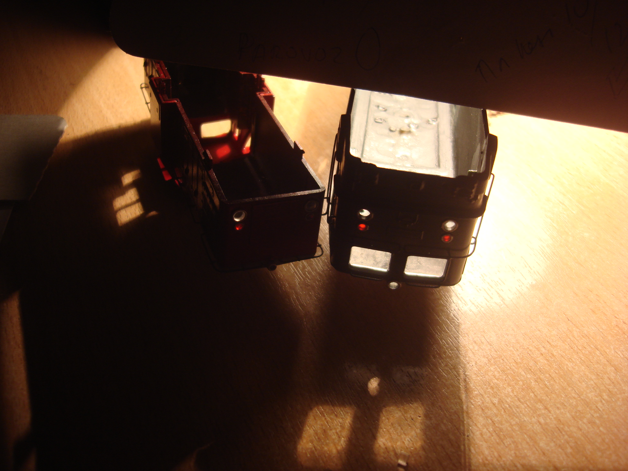

Блин,вот это красота!Очень качественный окулист!Что за материал такой прозрачный?
Посадка в натяг(без клея)?

Знаменательное событие - локомотив восстановил имя!
