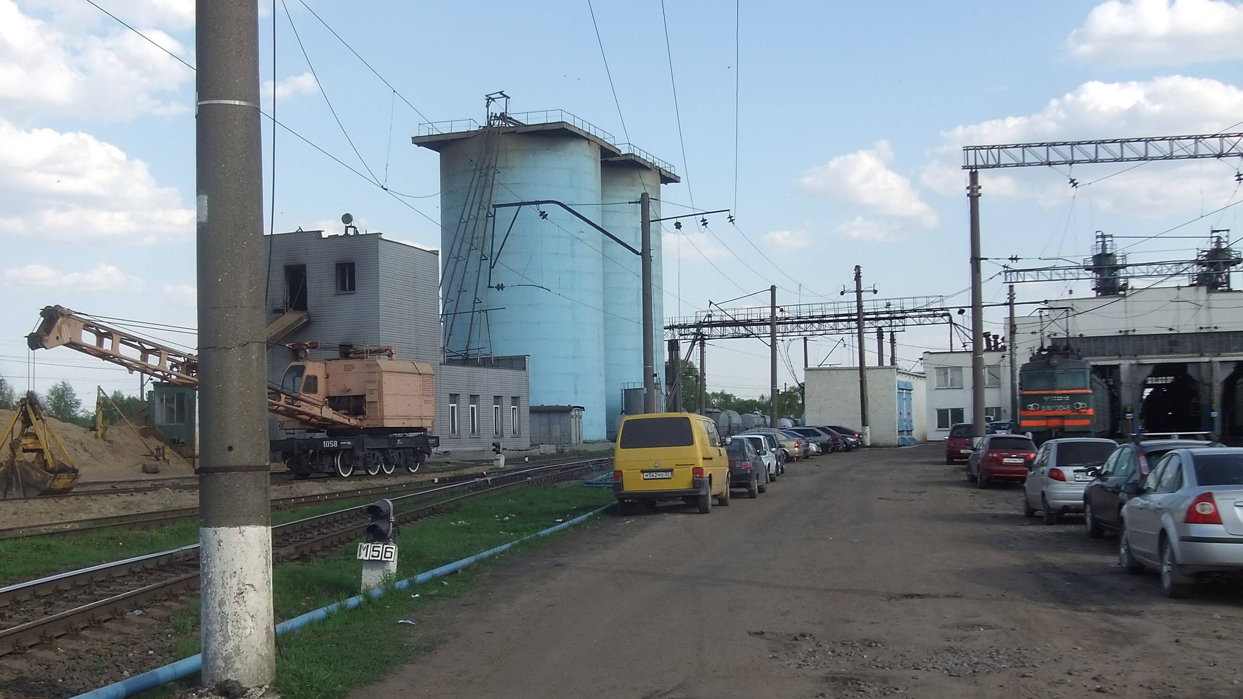

Теперь продолжу по макету. Следующим строением, сделал ПТОЛ, с бункерами раздачи песка. Понятно, что нет ещё горы мелочей, как и на предыдущих постройках. Как уже упоминалось, задача насытить макет и уложить по итога рельсовый материал. А потом уже поочерёдно всёдопиливать и красить.
ПТОЛ был выбран типовой. Без изысков. Неуверен, что буду добавлять элеватор. Места нет. Лепить не хочется. Пока мысль такая, что он как тот суслик. Его не видно, но он где-то есть. Чтоб не бить пальцем в небо, ПТОЛ был выбран с станции Дмитров, в Московской области. Нашлось сколько-то фотографий в интернете. Я зимой катаюсь на доске уж лет десять рядом, но сейчас не зима. Потому, довольствовался найденным. Сами бункера, взял из другого ПТОЛ. Захотелось фермовых, а в Дмитрове они на бетонных столбах. Как обычно, снял мерки с Гугл карт, нарисовал, нарезал и собрал. Транспортёр постарался подогнать по фото с оригинала и других, доступных фотографий, однотипных ПТОЛ. В общем меньше текста, больше фото.
