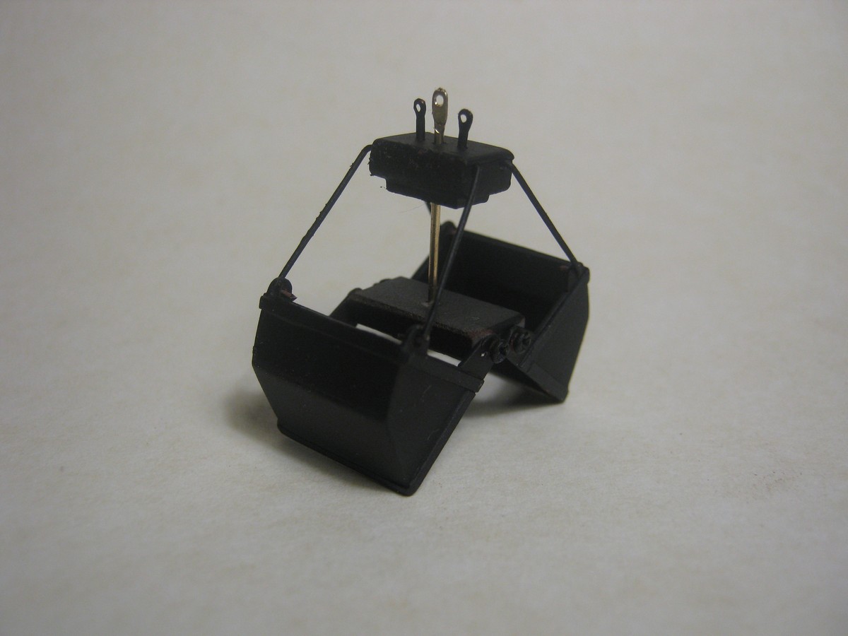

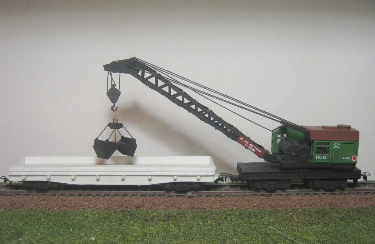

При неоценимой
консультативной помощи Дениса грейфер сделан. Ещё надо кое-что подправить, но в целом этап завершён.
Говорю Денису, что как груз на платформе тоже нормально выглядит.
А Денис сообщает, что грейфер на подкрановой платформе так и возят...
По незнанию вопроса ещё не сообразил как правильно подвесить и прицепил на штатный крюк...
Очень хотелось посмотреть...

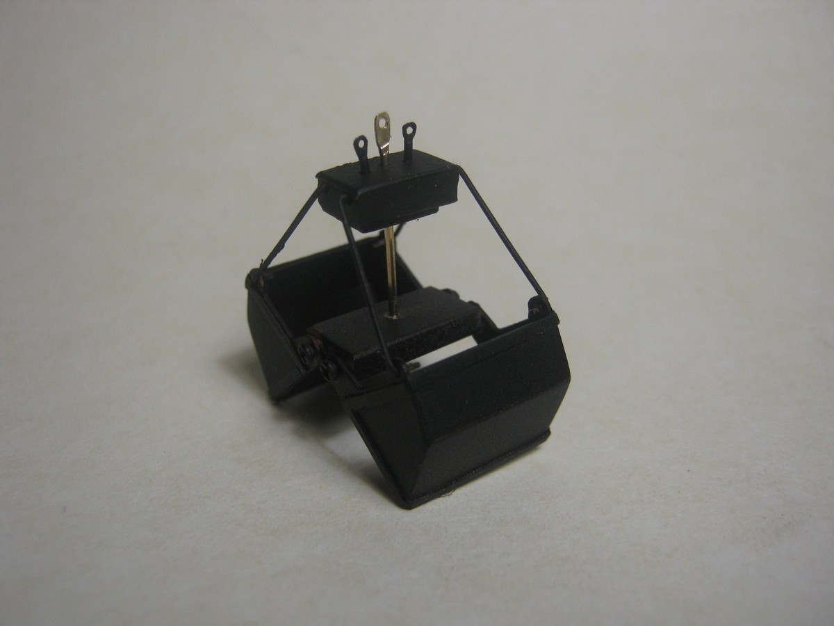

Re: Делаем вагоны СЖД
Изучение вопроса, фотографии в Гугле и консультации со специалистами показали, что подвеска грейфера на штатный крюк имела место и была нормальной практикой.youdmit писав:По незнанию вопроса ещё не сообразил как правильно подвесить и прицепил на штатный крюк...
Немного доработал.

Необходим еще один тяговый трос,который открывает и закрывает челюсти , и еще один барабан для тягового троса, все это необходимо потом перефасовать.
