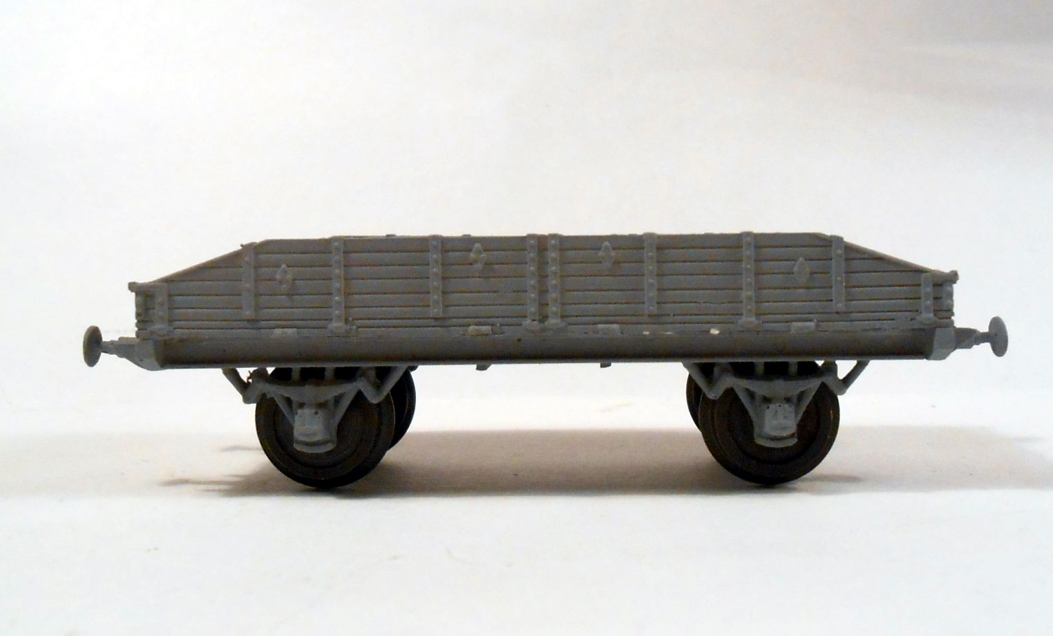

Из некоторых "залышков" платформ данного типа(марганцовочки) решил активно пильнуть
20ти тонку,но длинную.Благодаря унификации узлов советской инженерной мысли этот
запил был легким и приятным. :roll:
Данный тип двухоски был в свое время очень распространен на советских безкрайних.
В основу легла вот такая марганцовка.
Была разпилена и врезаны вставки.
Изза того что смола полупрозрачна плохо пока видно.Доделаю некоторые элементы,
задую грунтом добавлю еще фото.
Прототип выбрал с тормозной площадкой.Ну чот так захотелось... :roll:
Дали будэ...

Повідомлень: 6232
Has thanked: 1400 times
Been thanked: 3009 times
Re: Советская платформа,20т
Дунул после работы.(странно как то звучит :mrgreen: ).Но зато вагон теперь лучше видно.
Над подвагинным немного попотел.Многое упрощено и толстовато,зато прочно. :roll:
Стальные колеса от Шихт хорошо добавляют веса.Крутятся отменно,так что питаю
большие надежды на покат. :roll:
Дали будэ.
