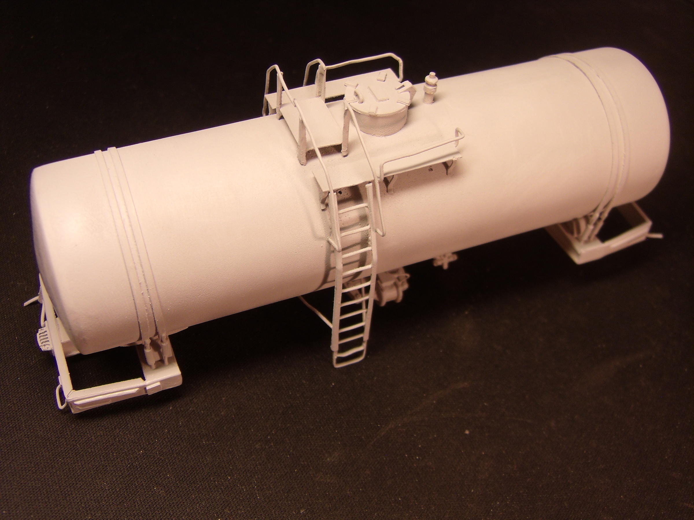

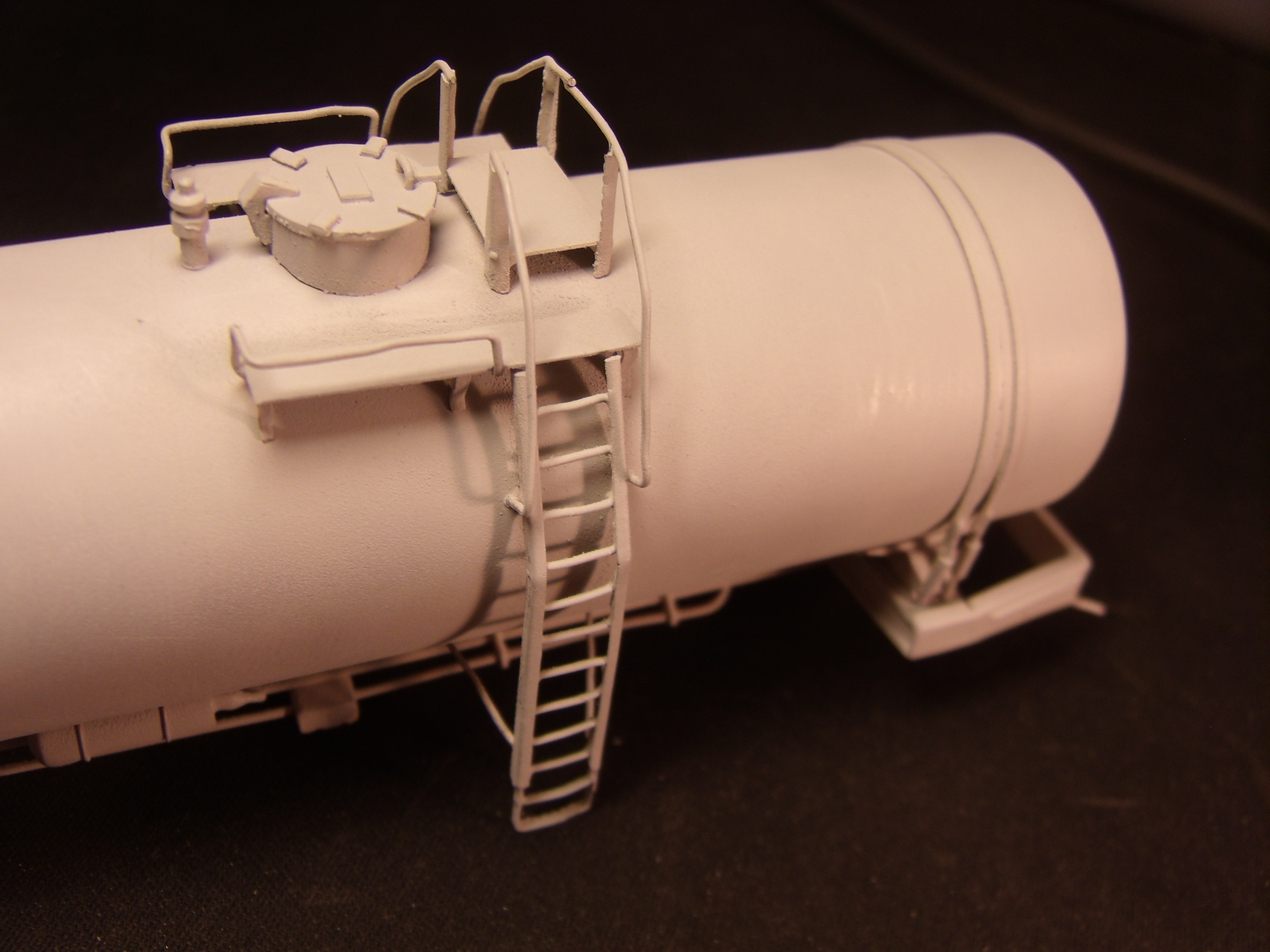

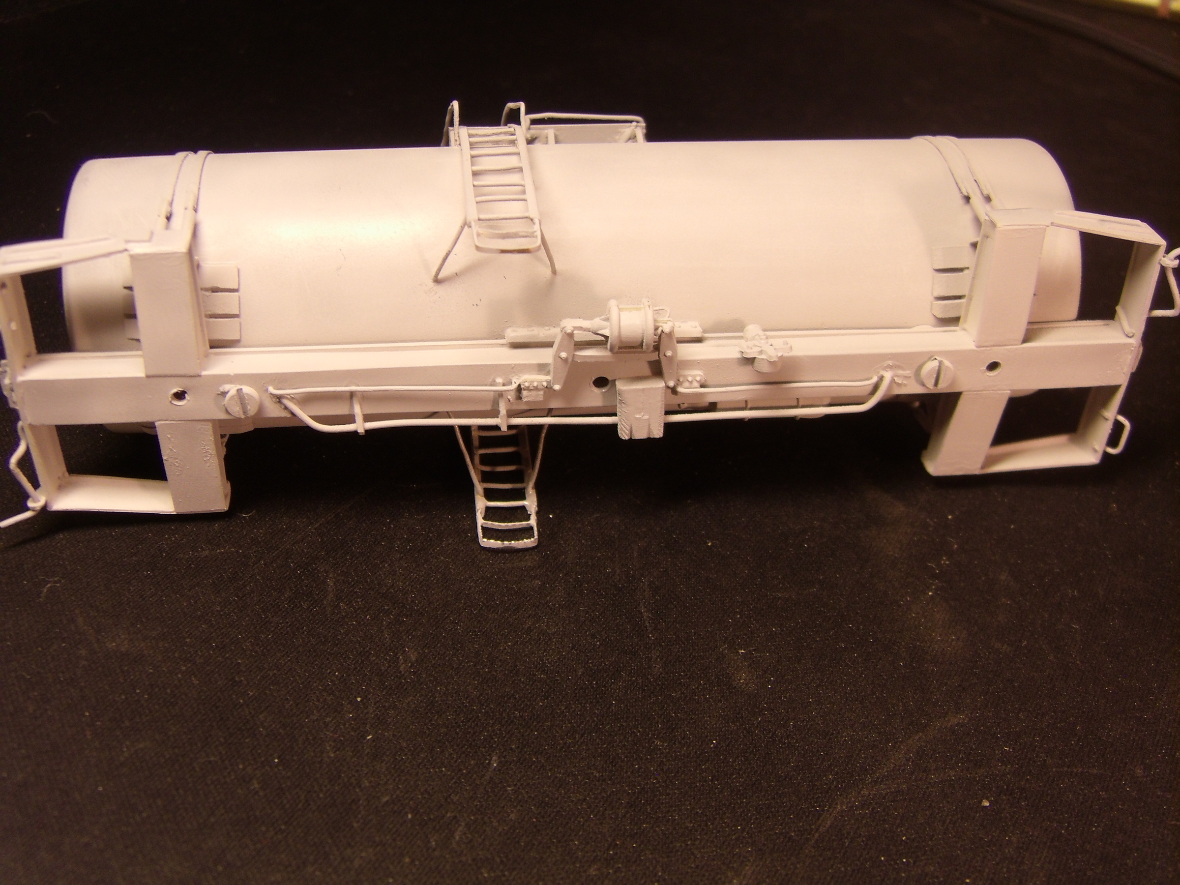

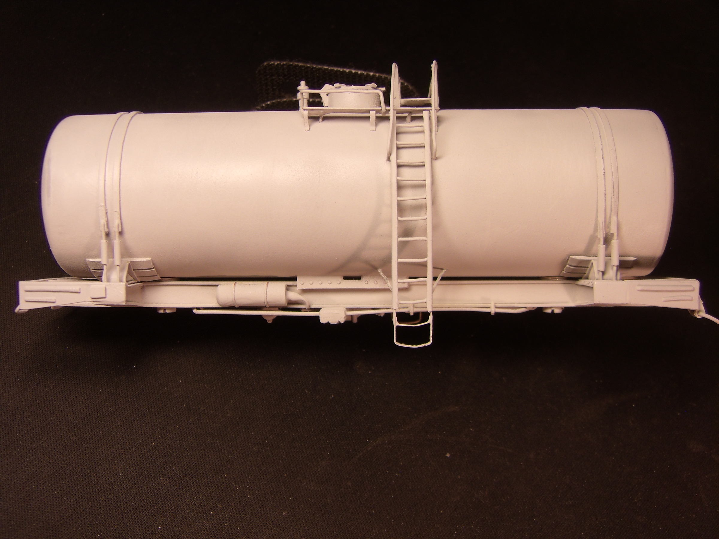

Наконец-то дело продолжилось.
Собрал вместе все детали которые сделал раньше, и загрунтовал.
Долго думал грунтовать трапы отдельно и потом установить на котёл, или собрать всё сразу, - решил всё сразу.
Первый раз в жизни взял в руки аэрограф, ох и навозился, но быстро пошло дело, кучи просмотренных роликов о покраске не прошли даром.
Цистерна сделана из разных материалов, и Я так понял что это именно тот случай когда грунтовать нужно обязательно.
Грунтовка TAMIYA Surface Primer серая + разбавитель TAMIYA Lacquer thinner.
После окончания грунтовки, приятно удивился, скрытых косяков почти не нашёл.
Грунтовка сначала ложилась отлично, а в конце работы вдруг стали появляться такие микроскопические шарики "шероховатости" на поверхности, высохло всё почти мгновенно. Шероховатости эти отлично стерлись нулёвкой и жесткой кистью.
Грунт держится осень крепко.

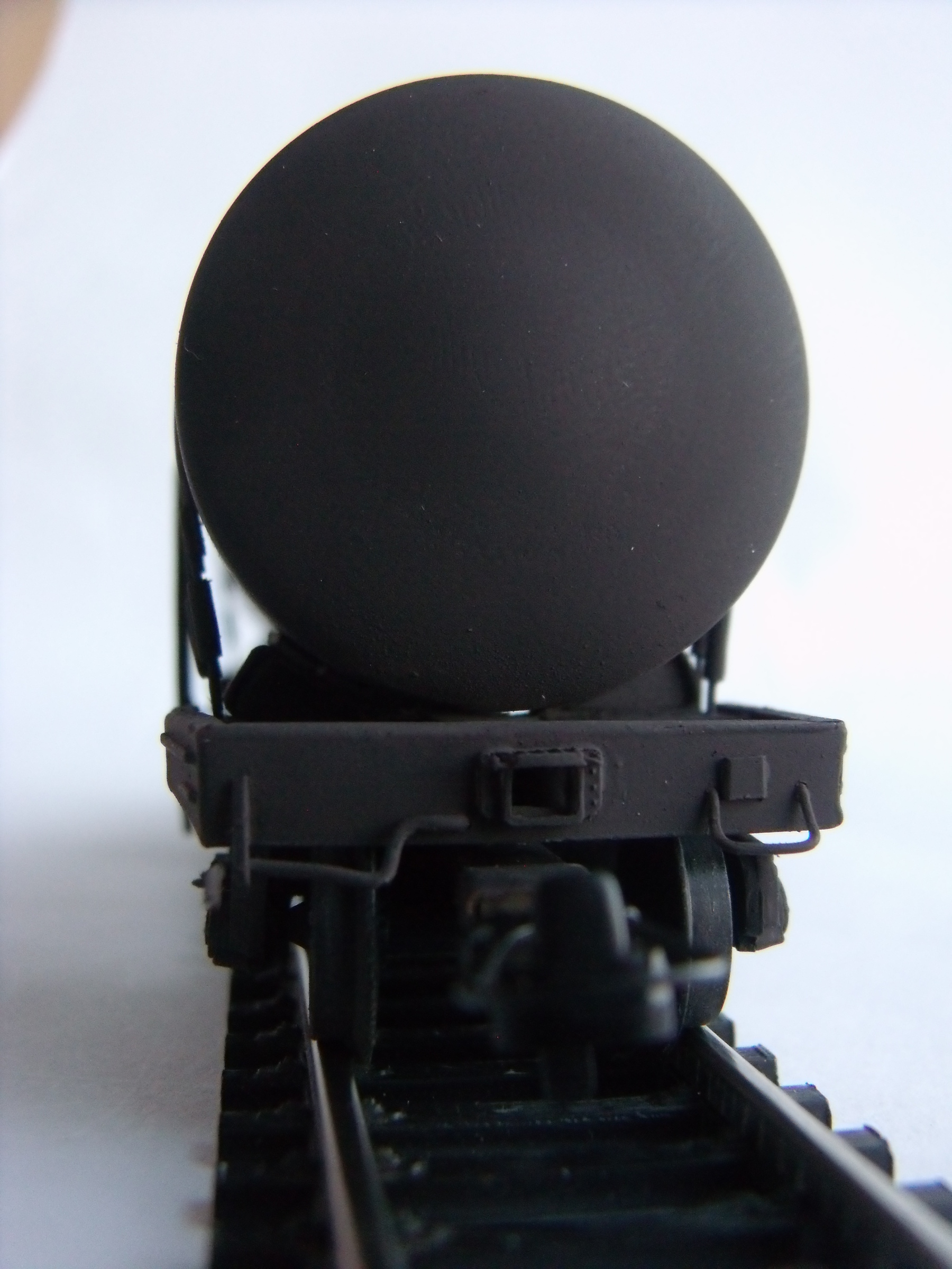

"Пошла вода в хату".
Базовый цвет так называемый.
Краски местные, акриловые, водорастворимые, Хобби-Малятко + растворитель Хобби-Малятко.
Черный матовый + серый матовый + ржавый.
Теперь появились вопросы - Где или у кого брать декали? Нужно ли лаком покрывать? Лаком покрывать до декалей или после?

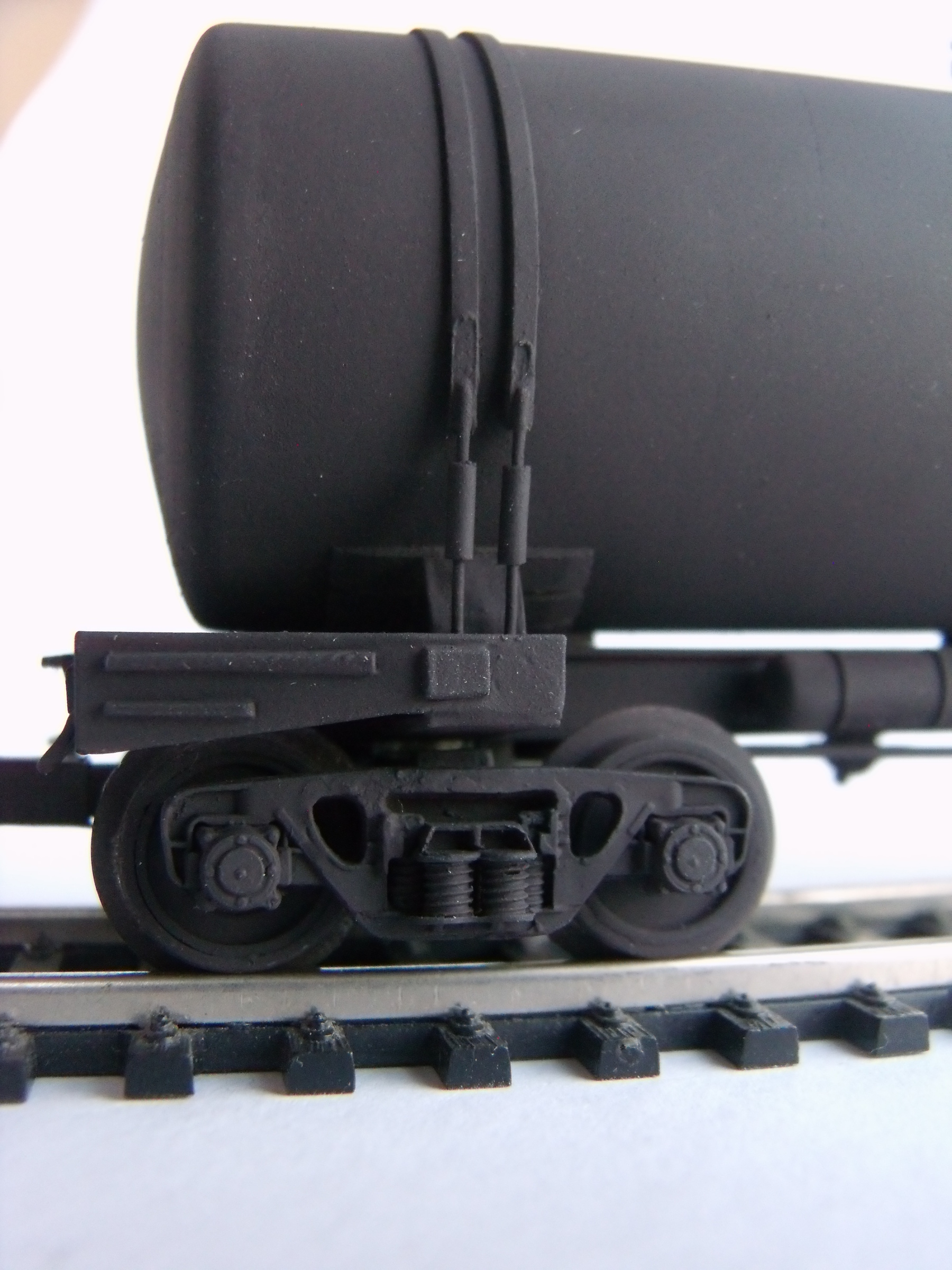

Stinky писав:Шахты нем далековато выступают за буфбрус. Будет довольно
большое расстояние между вагонами.
Да, Я тоже обратил внимание что сильно вылазят за габариты, на фабричных вагонах NEM сцепки более "утоплены". Тележки эти от RTMа, но наверное от более длинного вагона.
Попробую укоротить за счёт NEM шахты.

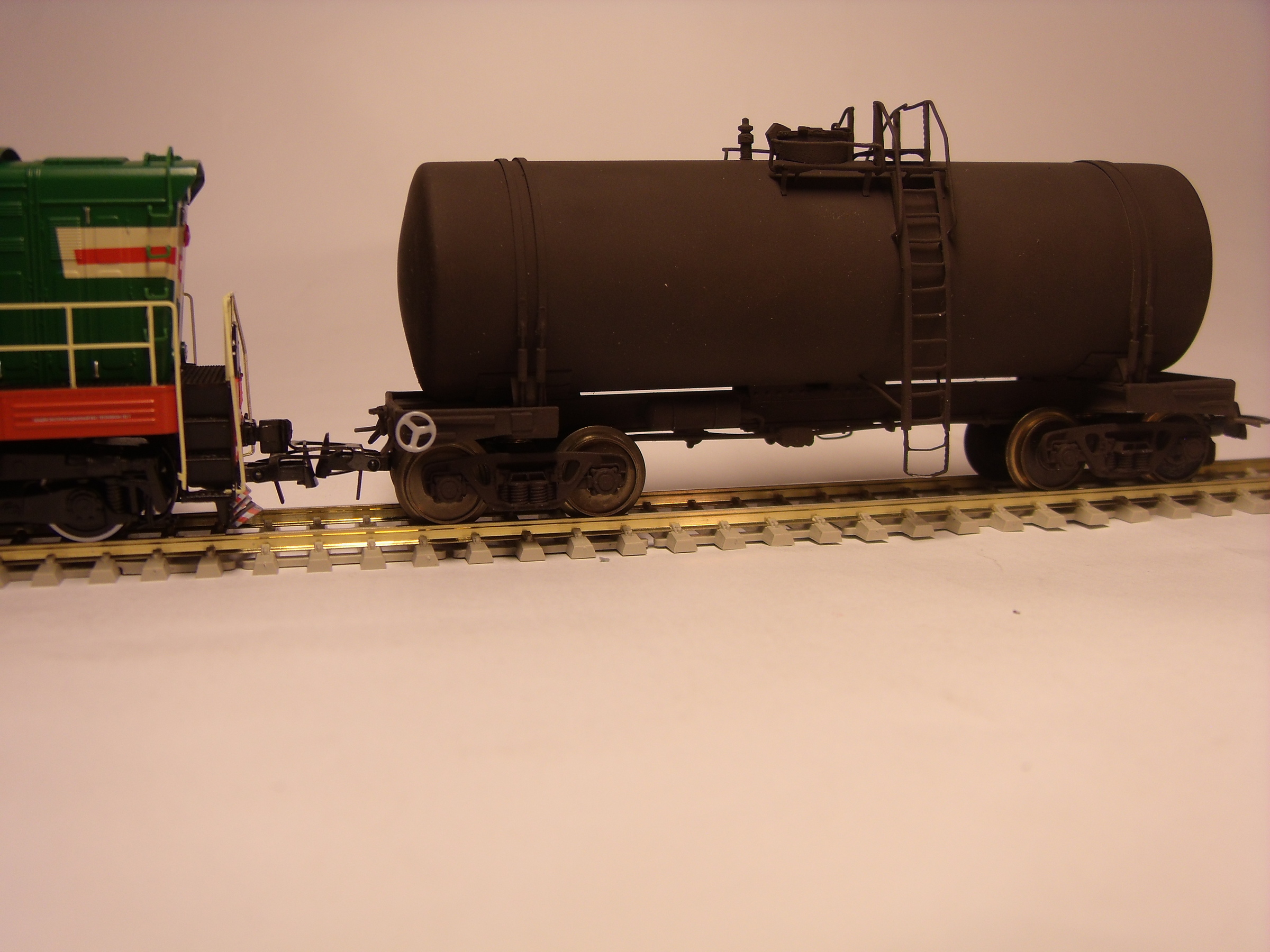

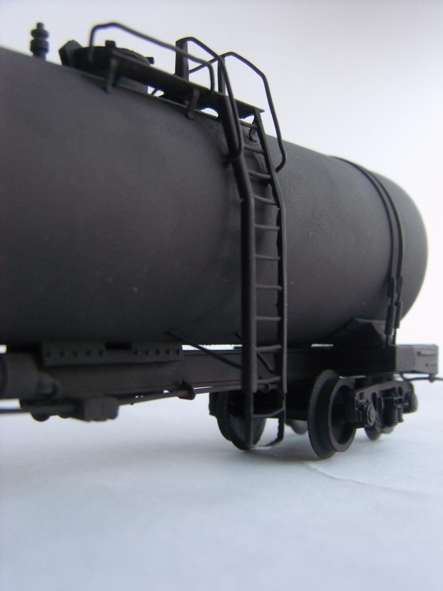

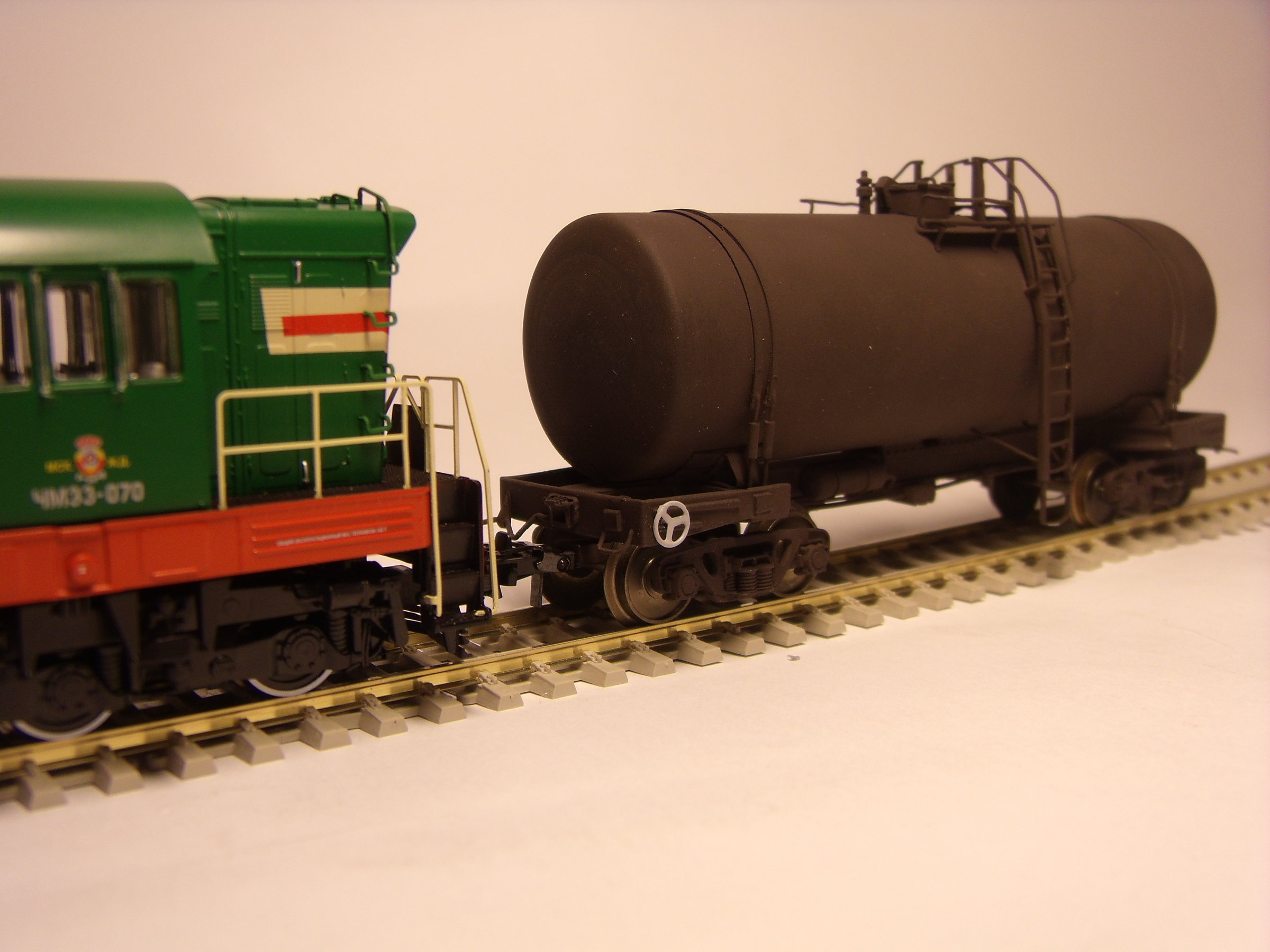

Добрый вечер Всем.
Укоротил шахты NEM на 5мм, теперь всё встало на свои места.
Сделал колесо ручного тормоза, эта деталька особенно мне понравилось 8-) .
Наконец то нашел достойные колёсные пары :) , все одинаковые, очень близкие к прототипу, очень ими доволен, думаю даже попробую скопировать их.
Связался с justin - ом, он пообещал декали к середине октября, жду.
Краска матовая держится плоховато, довольно легко сдирается :( , укреплять её лаком или так оставить?
итог со всеми доработками
Ручной тормоз
Ручной тормоз
изначальная тележка и тележка с укороченной на 5мм NEM шахтой

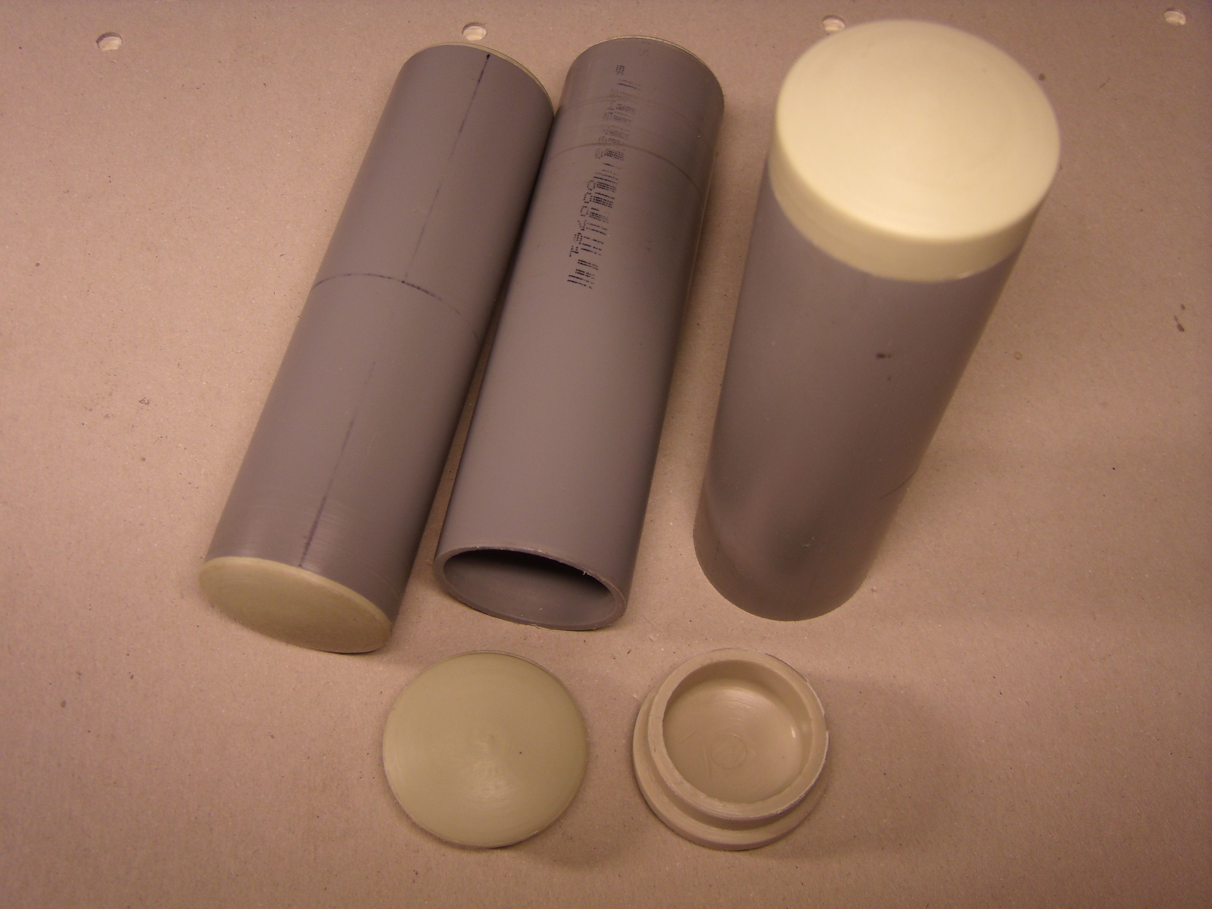

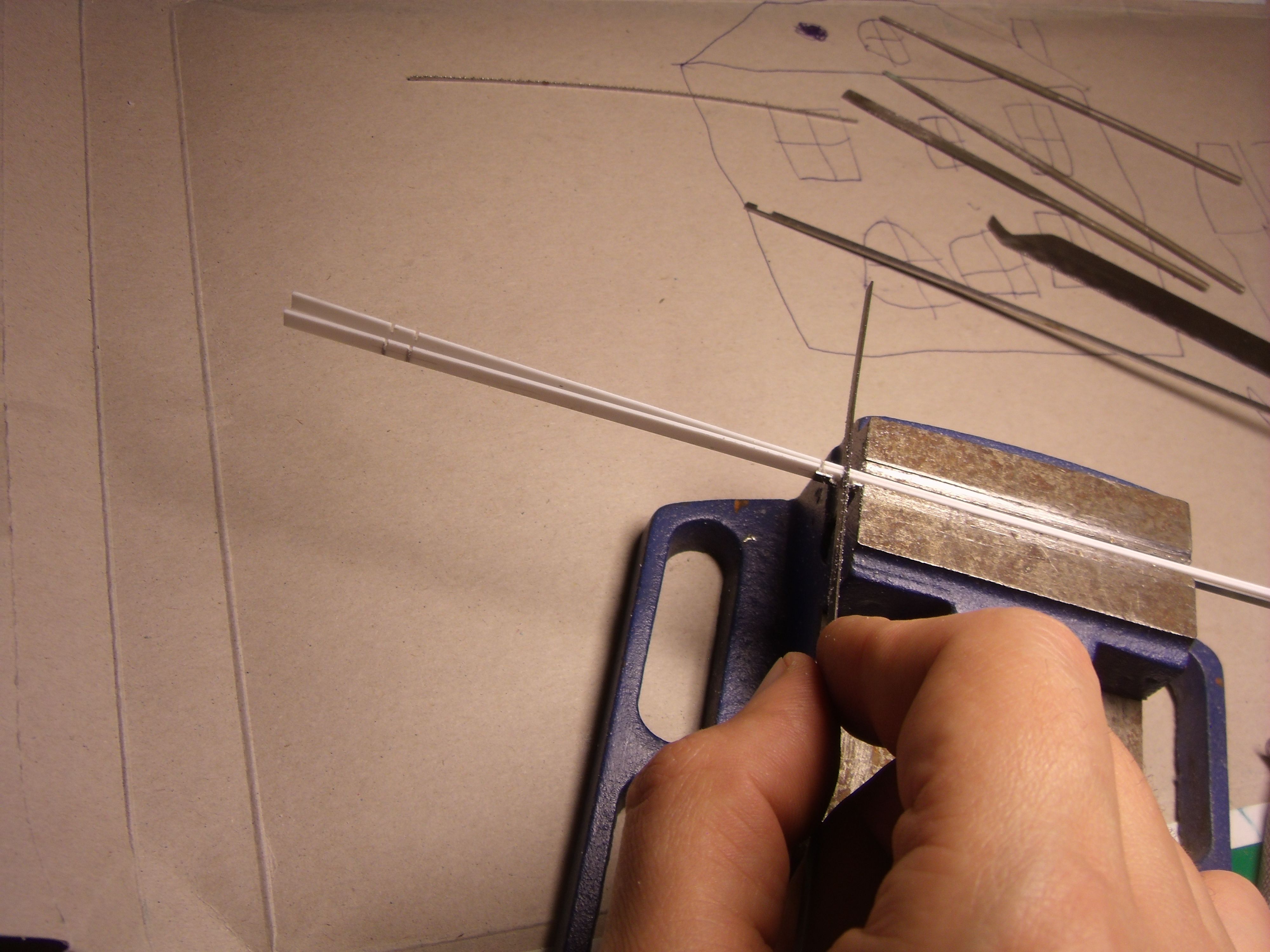

Прошёл месяц, декалей все нету и нету. Рассматриваю свою первую цистерну, и она мне нравится, но появилось желание кое что сделать по другому, и думаю чё я сижу и жду, начинаю ещё цистерну, нет ещё две сразу.
Но теперь мне захотелось их делать более "технологично" я бы сказал.
Котёл делаю опять из трубы 30ки, но теперь не стал ехать к токарю на станок, пошёл в гараж и быстренько сделал вот такой "агрегат", для того что бы нарезать "попок" и отрезать ровно трубу.
получились вот такие заготовки бочек

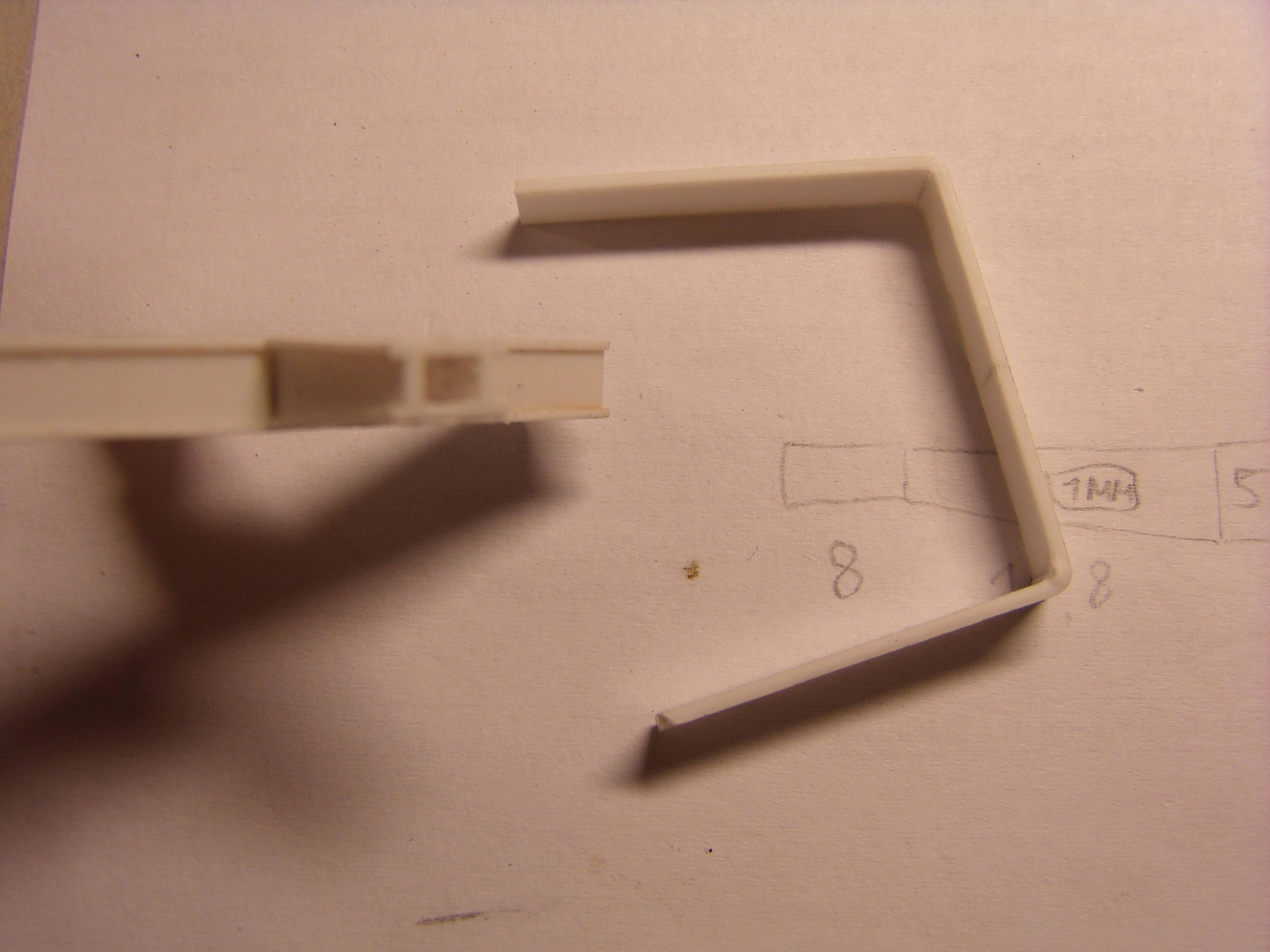

Рамы из пластика. Навыки резки значительно улучшились после опыта первой цистерны
Делаю балку одной деталью, сгибаю пластик под нагревом.
и вот итог. Рамы 7120.
Дальше готовлю всю мелочёвку отдельно, и складываю в коробочку, так решил, и потом, когда всё будет готово, начну сборку и подгонку сразу.
вот трапы уже начал делать
