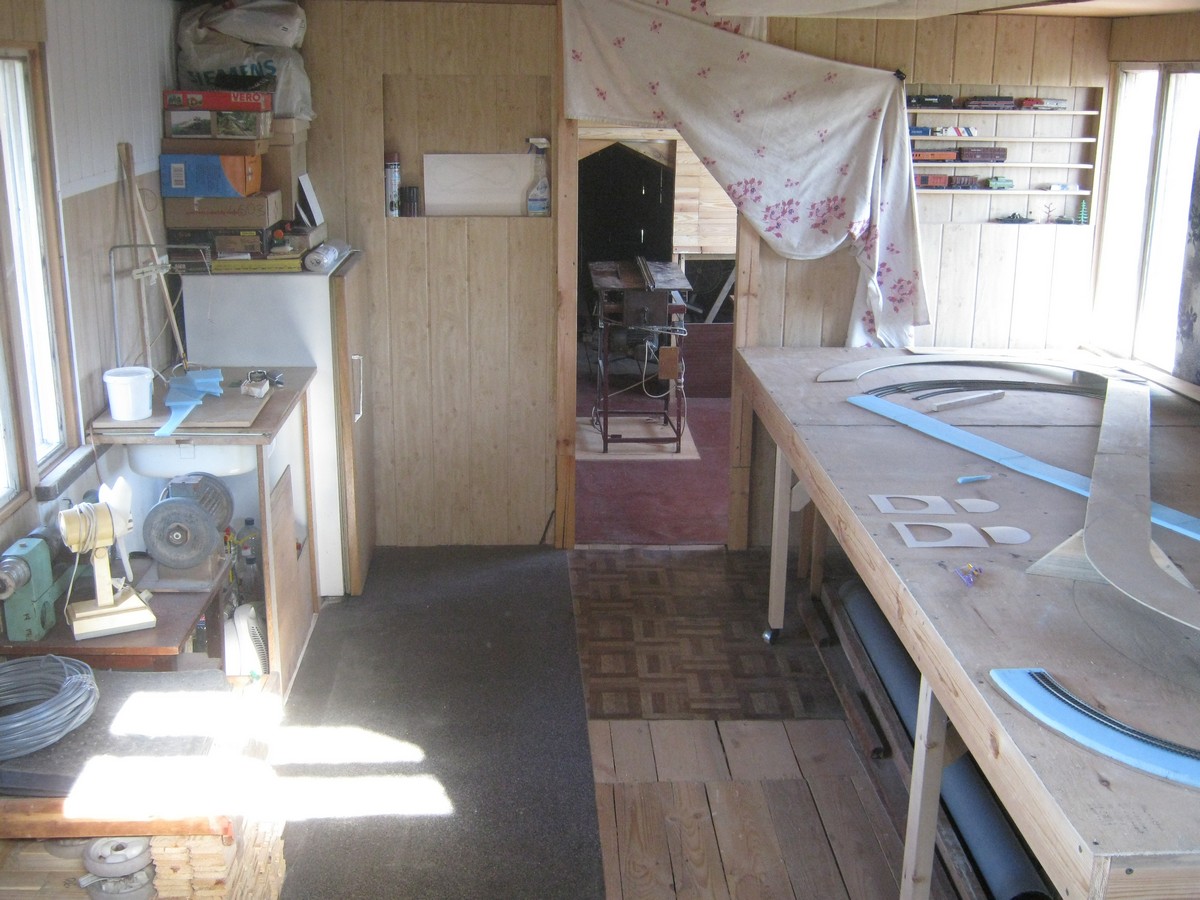

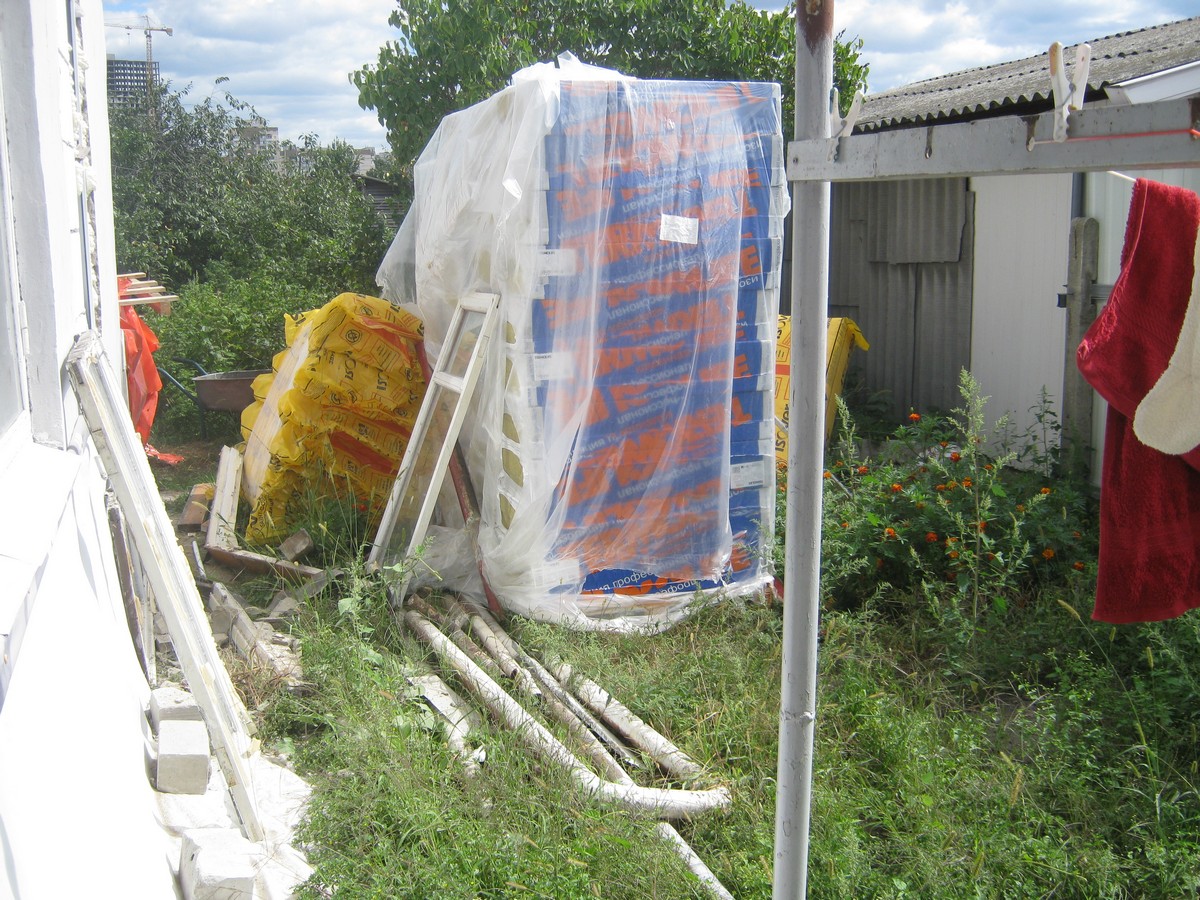

Олег, как по мне, то это пенопласт, только значительно плотнее обычного...Олег писав:ЮрСаныч, просветите на счет стриродура голубогоНа что он похож
Игорь много чего привёз для стройки в целом, но именно этого, толщиной 10 мм, было три листа 1250х600. Вот так выглядит срез. Учитывая плотность материала, на хорошую звукоизоляцию не рассчитываю.
Радиусные участки вырезал на самодельном станке. Есть вот такая давняя его фотография. Прямые Ксюха без проблем резала ножом под линейку. Фаски снимала бруском с наждачкой, клеила на ПВА. По готовой разметке с такой работой любой справится, это не стоять на циркулярке и не трястись с электролобзиком...

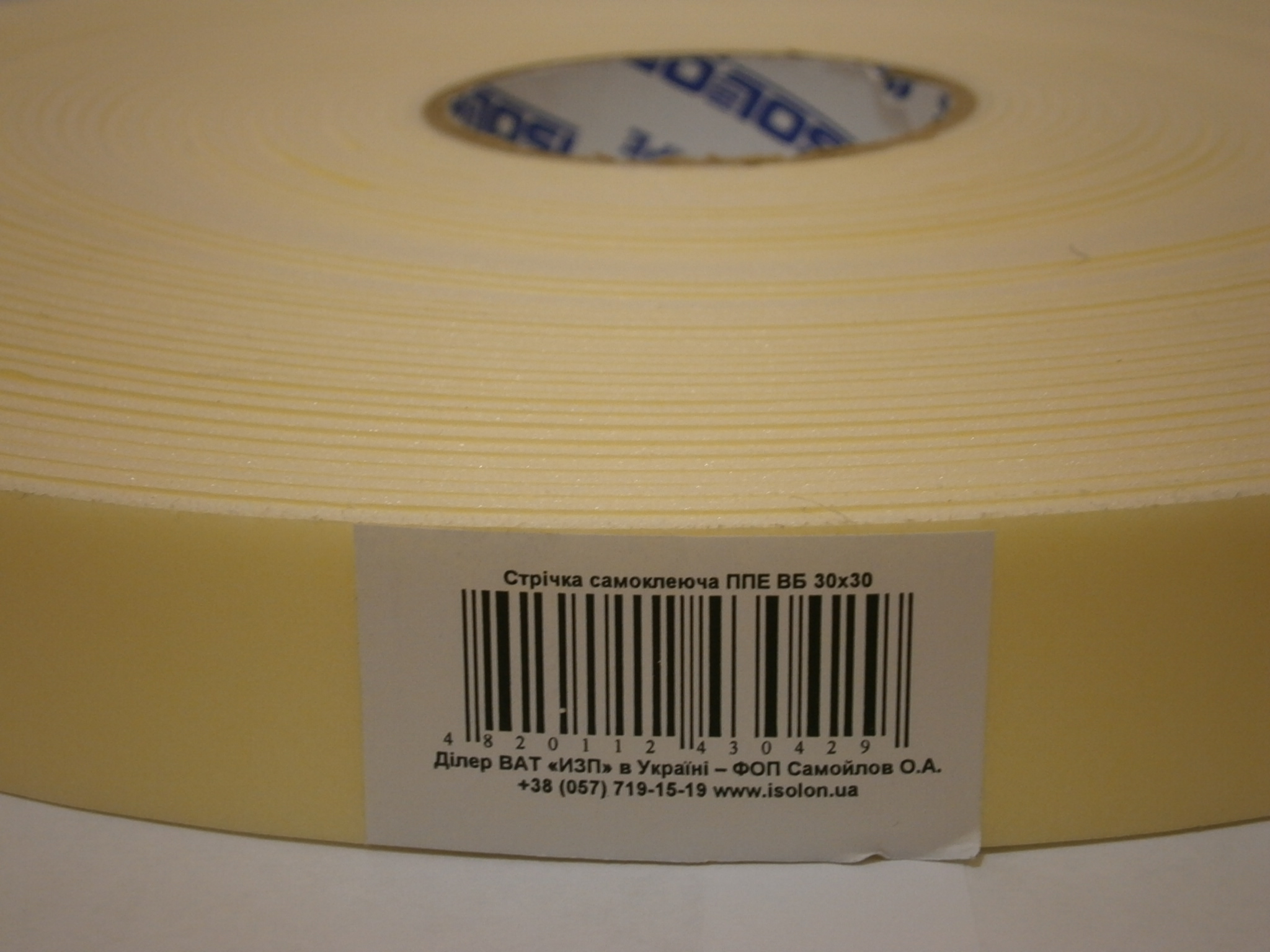

Юр Санич, я цей матеріал використовував для своїх поличок і на діорамі АТО.это пенопласт, только значительно плотнее обычного...
Досить зручний для роботи. Нарікань до нього поки що не маю.

Приветствую ВСЕХ на новом (для меня, по крайней, форумеyoudmit писав:T-1000 писав:...народ имеет возможность свободно перемещаться вокруг макета, обозревать всё макетное королевство сразу и при этом видеть всех присутствующих.
Конструкция, конечно, поражает своей фундаментальностью! Думаю, и не только модели в НО выдержит.
ЮрСаныч (сорри, за фамильярность - мы с Вами пока не знакомы, но тут все к Вам так обращаются), а как Вы планируете "защищать" Королевство от ПЫЛИ в промежутках между покатушками?

Вилен, це ППЕ і він продається у кожному місті в Епіцентрі.
Наскільки він буде довго і надійно служити я не знаю. Але на даний момент він мене задовільняє, як підстилка для рельсів.
Одна сторона у неї липка як скотч, на неї кріплю рельси. Іншу приклеюю до основи клеем. Не 120 а 218

Если вопрос по материалу который у ЮрСаныча то это "стиродур", он же "экструдированный пенопласт". Имеет значительно выше плотность чем у простого пенопласта. Применяется для утепления в местах где нет возможности использовать толстый классический пенопласт. Бывает разных цветов: желтый, розовый, голубой, серый; и толщин: 20-35мм, реже 10 и 15мм, причем 10мм дороже 25ммT-1000 писав:...И все таки не понял, что за метериал используется под рельсы, как оно называется?
10-ку я обыскался по всему Киеву. Нашел на "юности", стелил под стяжку перед укладкой "электрического теплого пола" чтоб не красть толщину самой стяжки.

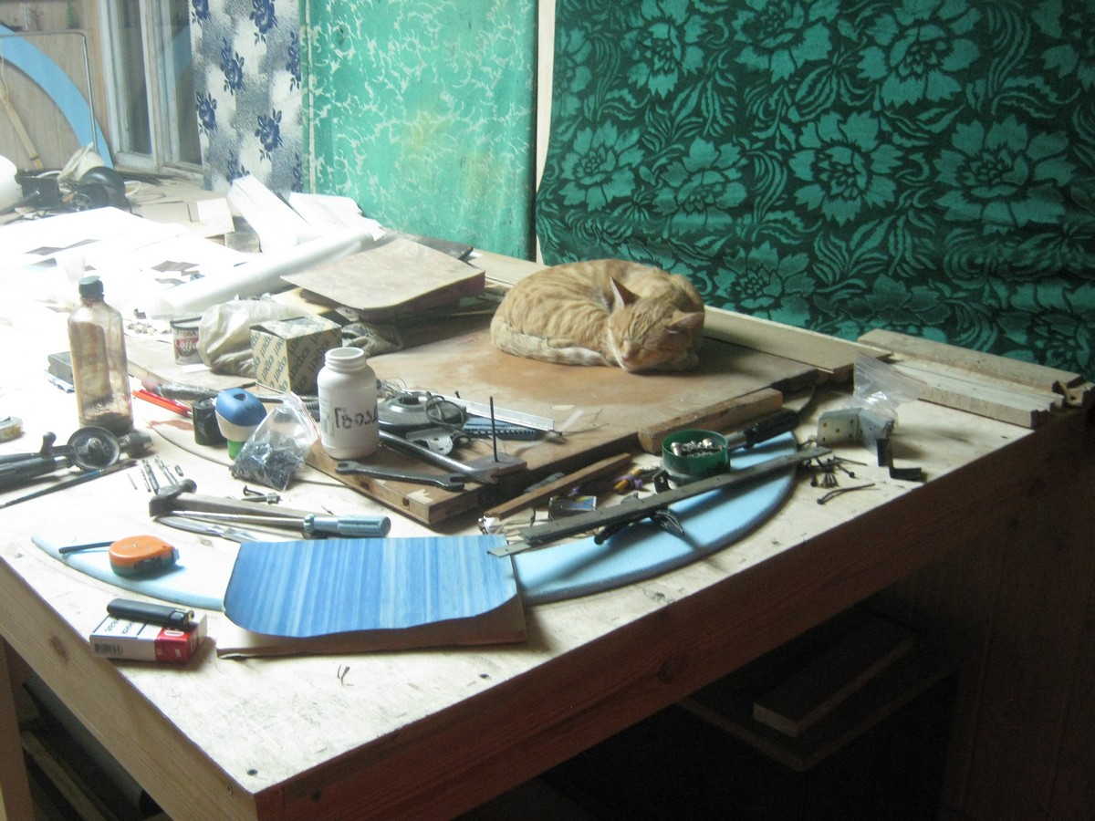

На данный момент меня волнует другой вопрос по части сохранности будущего макета. Имеются у меня в экипаже претенденты на дополнительную площадь...

А по сути - может чем-то обрабатывать периодически макет, чтобы котику туда не хотелось запрыгивать и бродить по травке? Есть же какие-то составы для обработки мест непригодных для кошачьего туалета - не знаю насколько они действенны, но, как вариант?

Сорри за офтоп,но я вставлю 5коп в защиту котэ.
Я котэ люблю,поэтому разрешаю шататься по макету.Главное при этом не шугать
котэ,потому что при эвакуации оно снесет все на свете.А так побродит очень
аккуратно,ну может машинкой поиграет или кустиком и все.Может человечка
скушать,ну то такое.
А вот новый макет пострадал больше.Котэ сделало там спальню.Соответственно
деревья,столбы,люди поломаны или прибиты к земле.Также конташка была
частично умята.Это все не критично.Восстановил за пару часов.
Также многое зависит от породы и характера котэ.
