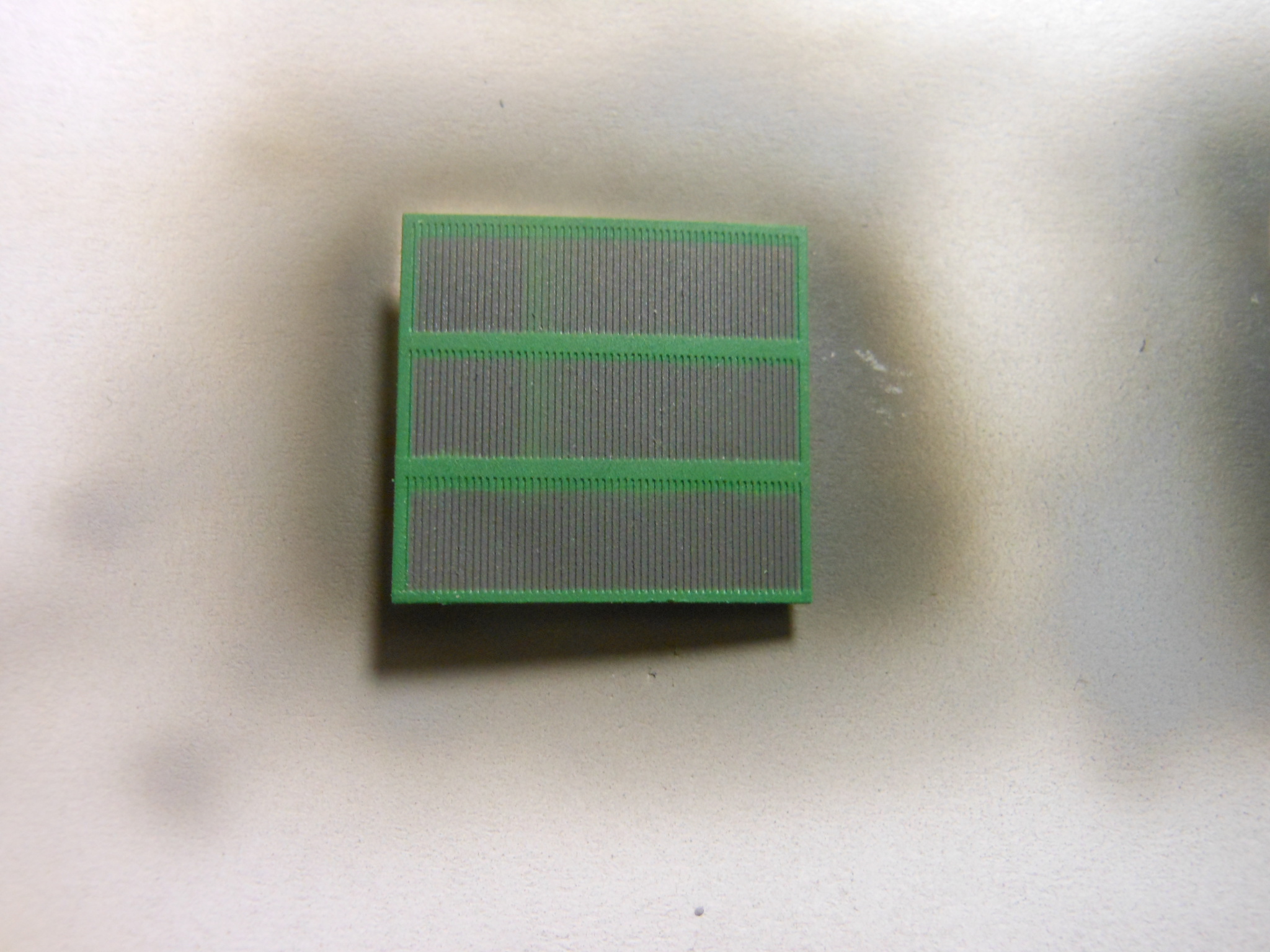

Выдалась свободная минутка и я решил начать осваивать наклейку фототравленных табличек. Покупал здесь http://www.gassner-beschriftungen.de/ Выбор на DRG, DB и DR там огромен. Накопилось у меня табличек немного и лок как раз был под рукой. Итак фото процесса. Сначала все с помощью малярной ленты закрепил на листе полистирола, затем задул с аэрографа и очистил нулевой шкуркой.
ЗображенняЗображення
Работа по очистке просто захватывает, а вот отделение это чистый ад. Вижу уже не очень и даже мощная лампа с лупой не помогает. Отсюда сделал для себя вывод: сначала все отделяем, подчищаем заусеницы, потом красим.
