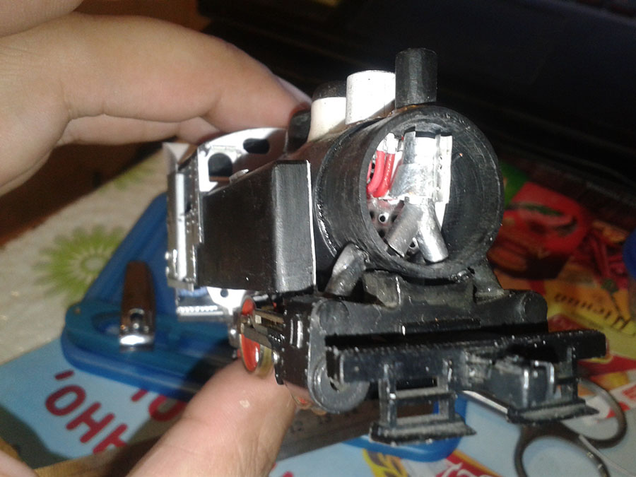

Ну и решился на переработку механики, кстати хочу заметить если корпус у него клеится и тп. то рама из полиэтиленовидных)) И никак не клеится. В данный момент пришел к выводу о установке еще одной промежуточной шестерни дабы приподнять мотор и снизить обороты колес, ато реактивный сильно)
Однако есть и проблема, родной червяк не могу снять и передвинуть вал в одну из сторон двигателя. Сказывается отсутствие таких инструментов как тиски или съемники.

Вот на сайте картинка инструмента для снятия шестеренок и червяков:
https://www.fohrmann.com/de/ritzelabzie ... toren.html
При желании можно сделать самому или купить :D Девайс полезный.

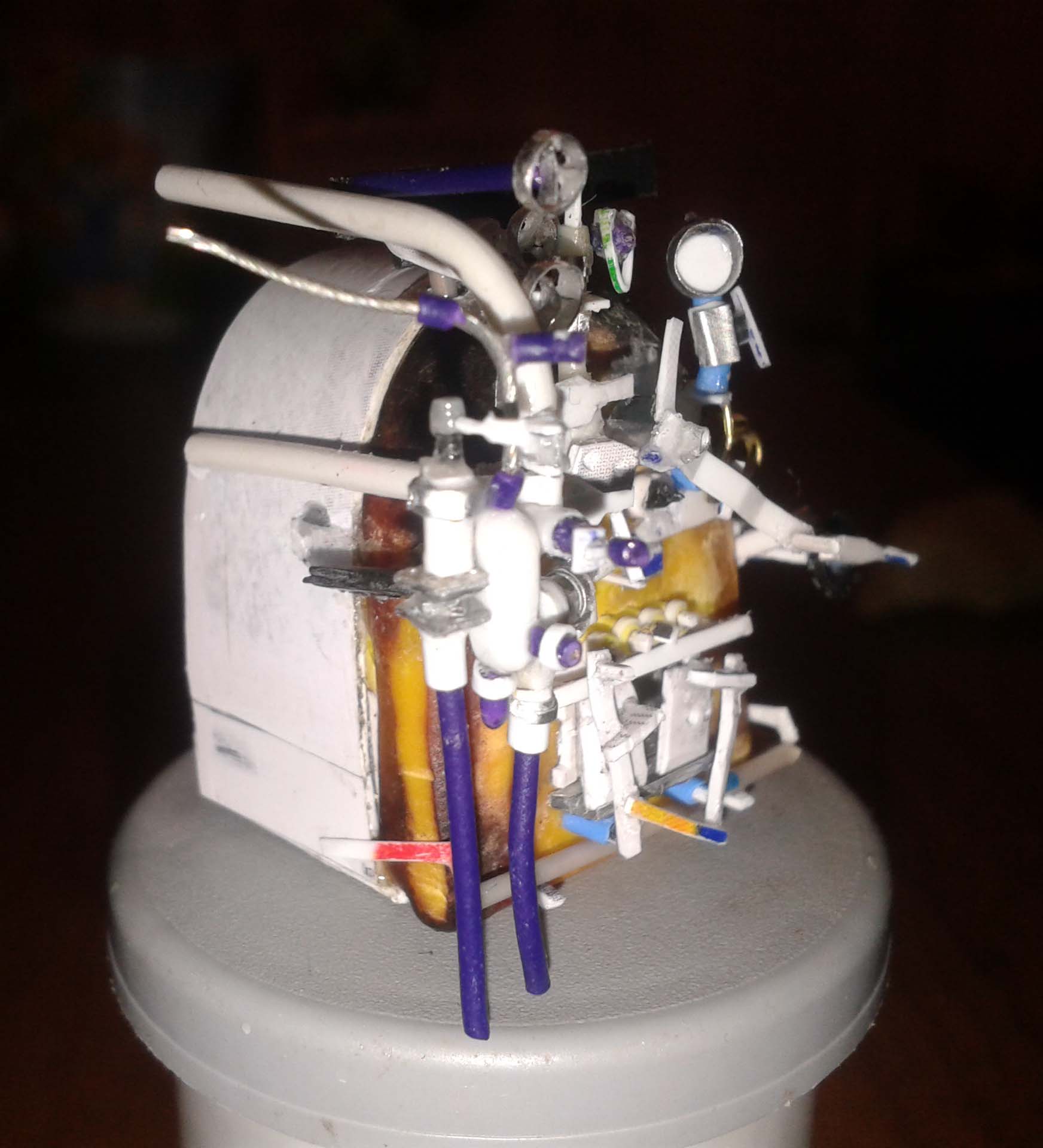

Вроде топку доделал, теперь репу чухаю как ее впихнуть)) Надеюсь завтра доделать кабину полностью.
Ну и возник вопрос. На современных фото, все серого цвета, насколько это соответствует действительности?
На БР80м попадались фото где дерево не крашенное. Стоит ли его красить здесь? Или оставить деревом? Кто, что думает. Рука чешется сделать как на современном, но как оно было в прошлом, предположим временной интервал как здесь на фото.
Ну и немного другой лок, но схема покраски.

Вот это маньяк! :o Деталировка котла атпад. :shock:

Ничего себе! :shock: С такой деталировкой теперь ещё и подсветку кабины обязательно делать надо.
Re: Танкь паровозь Ь-2137 Депо Коломия (конверсия)
О спасибо! Вообще тут кто из нас еще маньяк! Я ребята видел ваши работы, цистерны, краны и прочее, не прибеднятесь :D Хоть както нужно и мне дотянуть до такого уровня.
Ну и сегодня сделал ходовку, вроде все гуд работает но двиг сильно греется, не пойму причину, думаю заказать еще один.
Маховик справа показал замечательный результат но блин котел получается тогда немного выше положенного, да и зазор очень мелкий между стенками котла и маховиком, пришлось отказаться.
Движение получается не быстрое, примерно как на 75м пико.
Видео удалено.
Немного меня разочаровал именно этот двиг. Не знаю с чем связано, но пока якорь не зафиксировал, чтоб не двигался ни в перед ни назад, то есть продольный люфт убрал, ездил нормально только в одну сторону. После установки шайб стал ездить нормально.
Но такие проблемы совсем не наблюдались в БР 80м. Там такой же двиг показал большую мощность.
Востаннє редагувалось 31 серпня 2016, 21:52 користувачем T-1000, всього редагувалось 2 разів.

Котел отпад! Думаю лок и не мечтал о такой деталировке :D Очень классно!
OldVik писав:Котел отпад! Думаю лок и не мечтал о такой деталировке :D Очень классно!
Спасибо! пытаюсь не упасть лицом и сделать хотя бы на уровне. Сегодня покрасил все внутри, установил доски, по бокам и пол.
Котел еще нуждается в деталировке. Нашел еще несколько фото хорошо показывающие некоторые детали.
