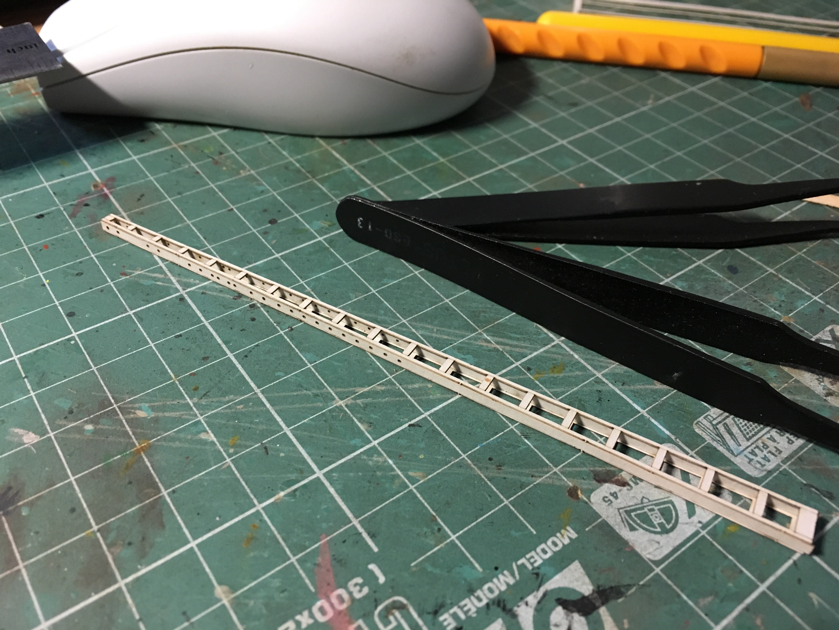

3.1. У меня своё производство по лазерной резке. Отсюда и оперативность. Иначе, растягивалось бы не знаю на сколько и учитывая, что я рисую, режу, собираю, исправляю и так по кругу, не ясно, во сколько мне обошлось бы, покупай я резку.
3.2. Подмакетник вошёл у меня в обычный пакет, когда был только нарезан. Даже фото где-то было ради хохмы. По весу, ну может 2-4кг. Не больше. Материал мдф 3мм.
3.3. Поручни, как и все детали помостов, включая сетки настилов, с отверстиями 0,15-0,25мм, картон и синтетическая бумага. Опоры помостов мдф. Затем грунт, покраска, тонировка. Возможно, что на фотографиях, будет более наглядно.

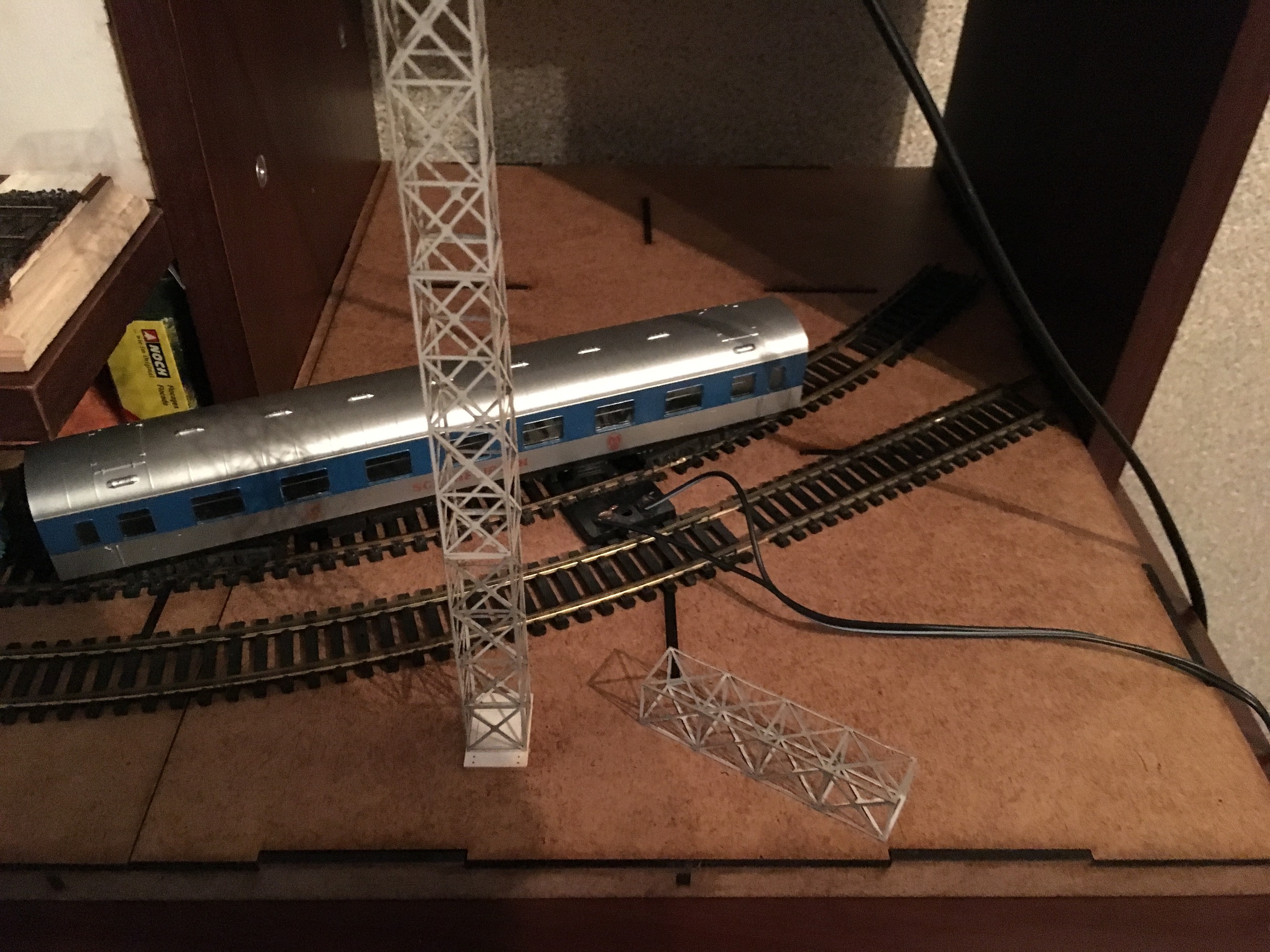

Продолжу по макету на столе. Вариант схемы, показанной выше, на какое-то время, был принят как финальный. Там где депо, планировалась заправка, а справа, птол, чтоб компенсировать заполнение обоих частей макета. Нарисовал и нарезал подмакетник. Сделал запас в 17мм кажется по высоте, чтоб проводку завести, переключатели стрелок и другие моменты.
Примерил размещение на столе и начал собирать. За часа 2-3, осилил. Всплыли места, где можно было нарастить драгоценные куски подмакетника, учитывая ограниченность размещения. По мере необходимости, эти куски наращиваю. Ну и примерил из того, что было, как будет всё выглядеть. Ригель, который идёт через пути, это планируется опора для труб, выходящих от нефтекачки. Пара мачт с прожекторными площадками. У всех зданий, планируется своё внутреннее и внешнее освещение, но мачт и вид добавят на мой взгляд, и дополнительно ответят обе ниши.
Ограничение в 17мм по высоте было для того, чтоб оставался запас места, для прохода тепловозов, паровозов и чем черт не шутит, электровозов :D
Дальше, пошло постепенное наполнение макета и покупка недостающего, чтоб начать электрификацию макета.
