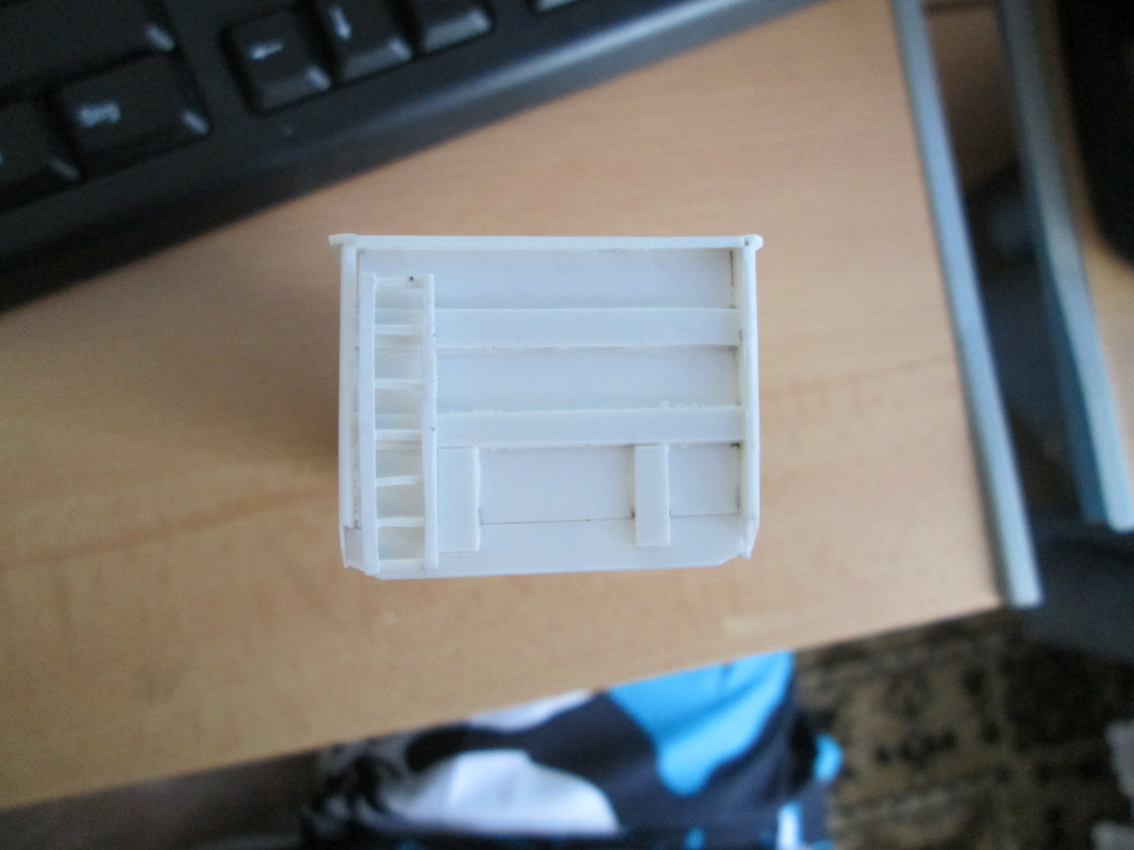

Все таки решился на такой шаг: сделать что-то свое.
Ну и для начала был выбран простой полувагон модели 12-295. чертежи и фото есть на дружественном форуме скалетранс

что имеем на сегодня (есть промежуточные фото сборки, но решил сразу что есть)

Молодец что выложил!Как я и говорил,ровно получилось сделать. 8-)
Раму тоже хорошо что из полистирола сделал.

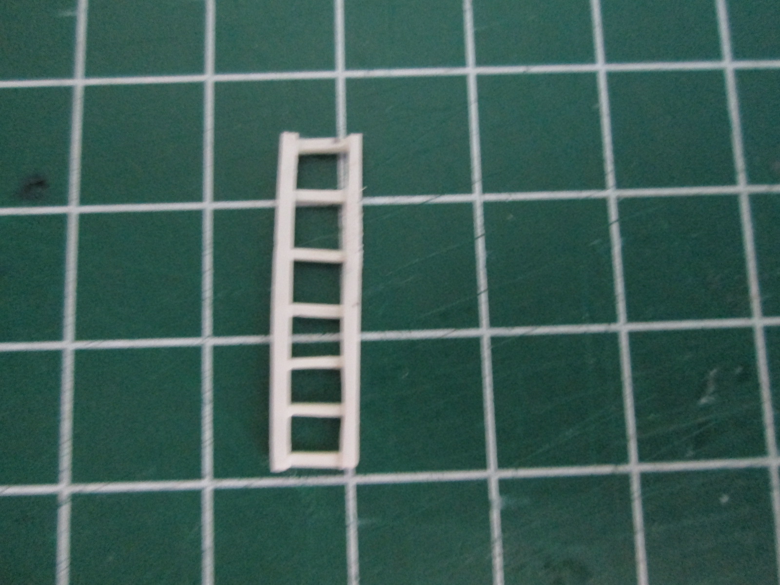

вчера сегодня попробовал сделать 1 лесенку на торец, вот что вышло. самому не нравится слигком далеко от прототипа. подумываю о проволочке и тонкой полоске полистирола, но чем их между собой склеить? тем же ревелом? или брать суперклей цианокрилатный? сейчас буду пробовать собирать вторую версию. эта первая еще не нравится что слишком широкой вышла

Андрей, можно готовую лесенку немного пильнуть надфилем, будет тоньше и ровнее. Продолжай, пока все ОК :mrgreen:
Re: мои самоделочки
Надфиль и тоньше, и уже сделает. Можно еще по ровному кусочку наждака поводить.

Afess писав:сегодня попробовал сделать 1 лесенку на торец, вот что вышло. самому не нравится слигком далеко от прототипа. подумываю о проволочке и тонкой полоске полистирола, но чем их между собой склеить? тем же ревелом? или брать суперклей цианокрилатный? сейчас буду пробовать собирать вторую версию. эта первая еще не нравится что слишком широкой вышла
А якщо спаяти і потім на бруску шліфанути, щоб придати "квадратності" круглому проводу? Я в себе так робив, вроді нічого вийшло, але буду переробляти всерівно, не подобається. Для НО можна зробити акуратніше, все ж більші розміри.

Попробуйте с баночки типа агуша или сметана президент (без рекламы). Там пластик тонкий и клеится мертво. Да и обтачивать не нужно ничего.

из одной садовой лесенки вышло такие кусочки и приставлены на место
