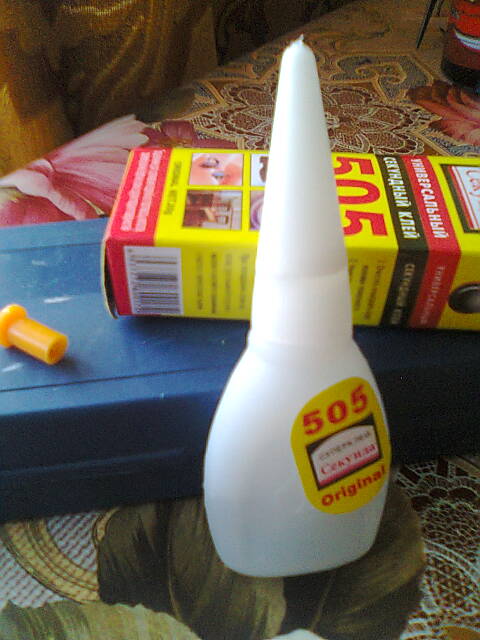

Re: BR 80 передел
Я тоже почти весь последний макет на "Столяре" изготовил.Отличнейший
клей.А вот 505е супер клеи почему то последнее время попадаются такие,
которые клеят только пальцы,но не детали. :evil: И схватываемость низкая.
Поэтому стараюсь использовать только гель.

Stinky писав:пальцы,но не детали.
Да уже клею гелем, спасибо у жены на нычке был) Вчера вырезал окна, спереди. Фото скину позже тк. не хочу лишнего флудить. Думаю у создателей форума там не хранилище гугла.

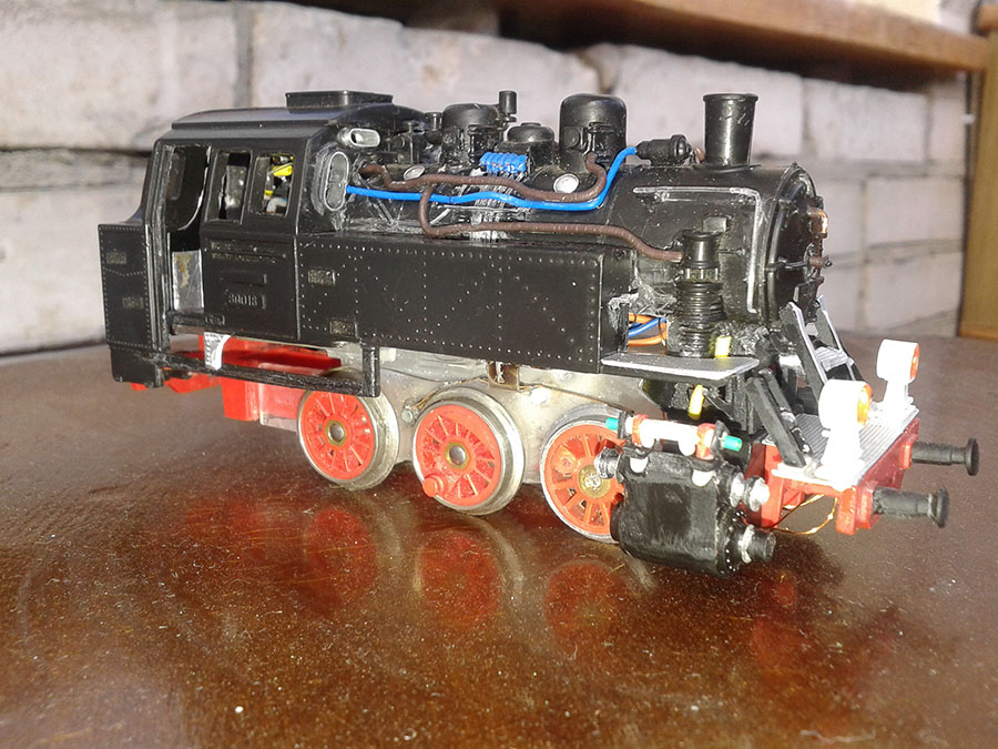

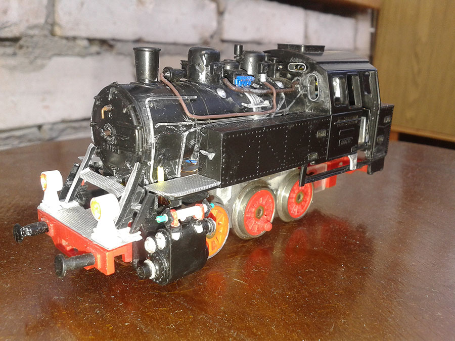

Немного ребенок добрался, поломал переднюю лестницу, но в принципе не страшно, она не нравилась, придется менять.
Так сказать для продолжения обсуждения (пока меня не будет), пара фоток. Вырезал окна и подпилил паровые машины.
Правда на фото как то плоховато смотрится, в жизни лучше, не пойму. Толи камера хм., цвета нарушены и где подчищено и гладенько там белые пятна, как будто потеки клея.

Re: BR 80 передел
Трубопрводы из проводов излишне толстые. Сними хотя бы изоляцию - будет лучше.

Re: BR 80 передел
Muton писав:Трубопрводы из проводов излишне толстые. Сними хотя бы изоляцию - будет лучше.
Поддерживаю.

Re: BR 80 передел
Та уже как бы поздно снимать изоляцию.Уже на следующей модели можно.
И я думаю что толщина "растает" после покраски черным цветом. :roll:

Re: BR 80 передел
Да будем пытаться. Если честно то трубы и хотел сделать чуток толще для придания модели .... какого то более .... не знаю как сказать вида. Но видимо переборщил( Снимать уже поздновато, немного попытался но не то.
