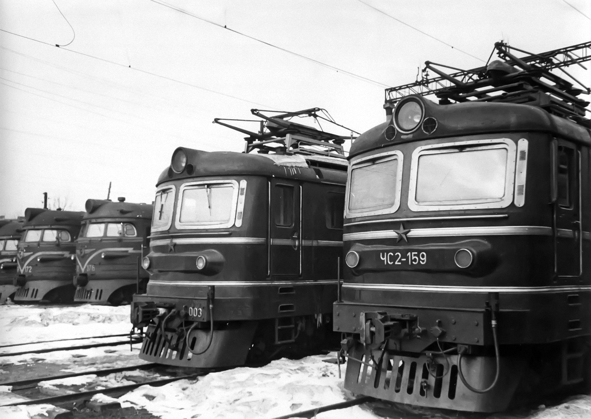

Ну, он просто долгожитель. Лок аж в 1958-м году сделали. Чешский дизайн тех лет мне очень нравится.
Еще будешь красные полоски на морду домалевывать?
Нет, бро. Я не зря так со вторым молдингом заморачивался. Дело в том, что с завода электровозы приходили приблизительно в том окрасе, который попытался изобразить на своей модели.
Есть еще цветной вариант, но подозреваю что раскрасили ее уже в наше время, потому я бы не ручался за оттенки.
3000-й электровоз для СССР:
Конечно, в оттенки я не попал, но общую концепцию хотелось такую... :roll: Красные полосы, белая краска вместо молдингов - это уже более позднее деповское творчество. Мне нравится больше эта эпоха:
