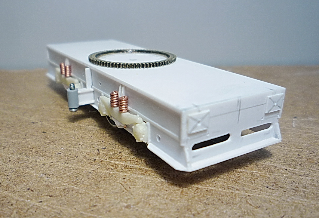

Пока в отпуске, затеял очередную стройку - кран EDK 80/3. Вот такой:
Чертёж, полистирол и резак в руки.
Начало:
Боковины ходовой
Боковины ходовой
Буксу снял с тендера от пиковского BR 01, подпилил до требуемой конфигурации и отлил 8 шт из смолы. Балансиры тоже: сделал один, снял форму и отлил 4 шт.
Колпары взял готовые с какой то модели Пико. Остальное полистирол и подручные материалы. На сегодня вот в таком виде:

Смола Axson 31 или 32 для тонких работ, ЭДП-20 - для грубых. И тот и той работаю уже лет 20.

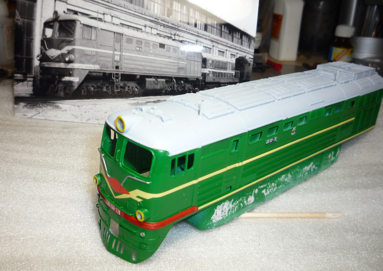

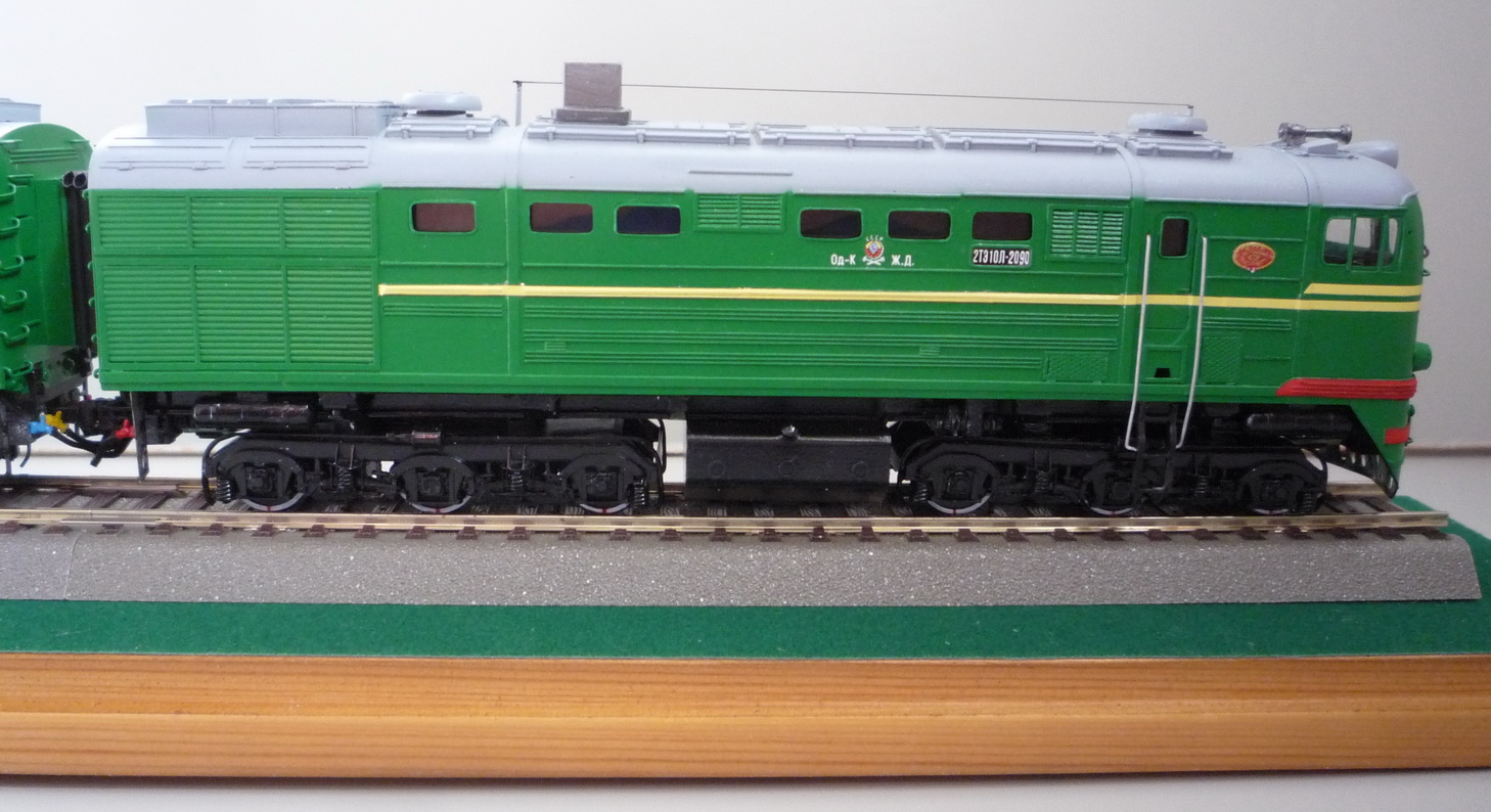

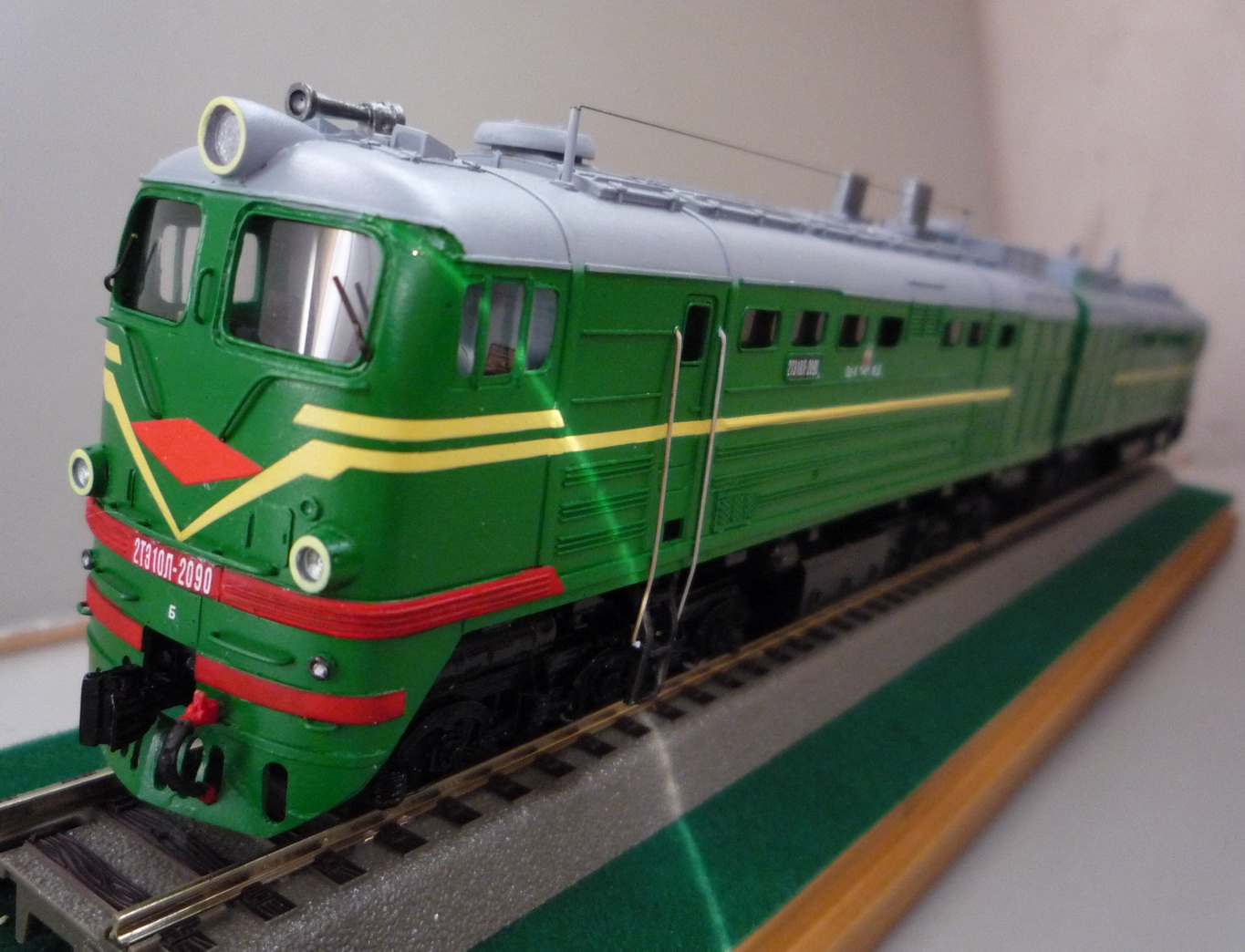

А это "работа дома" - на заказ одевал в декали ТЭ3, ТЭП10 и 2ТЭ10Л:

Вот уже готовые модели, сборка не моя.

И по тепловозам:Окраска ваша?
